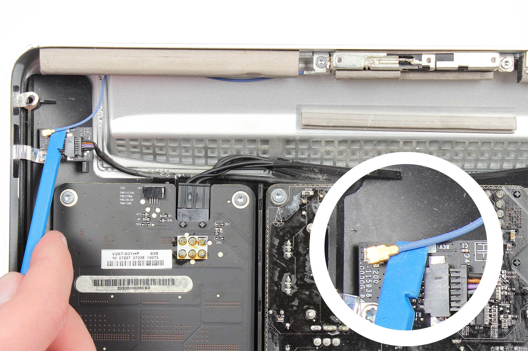

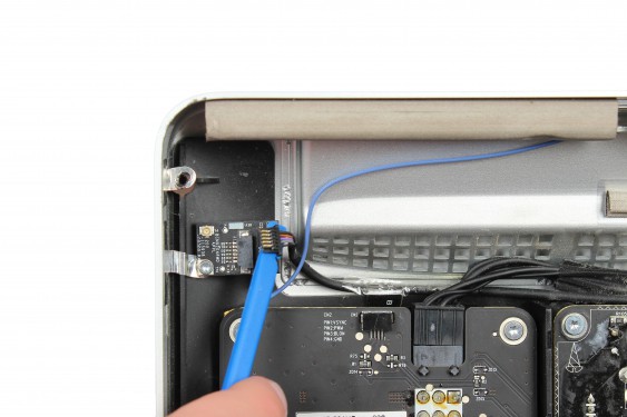

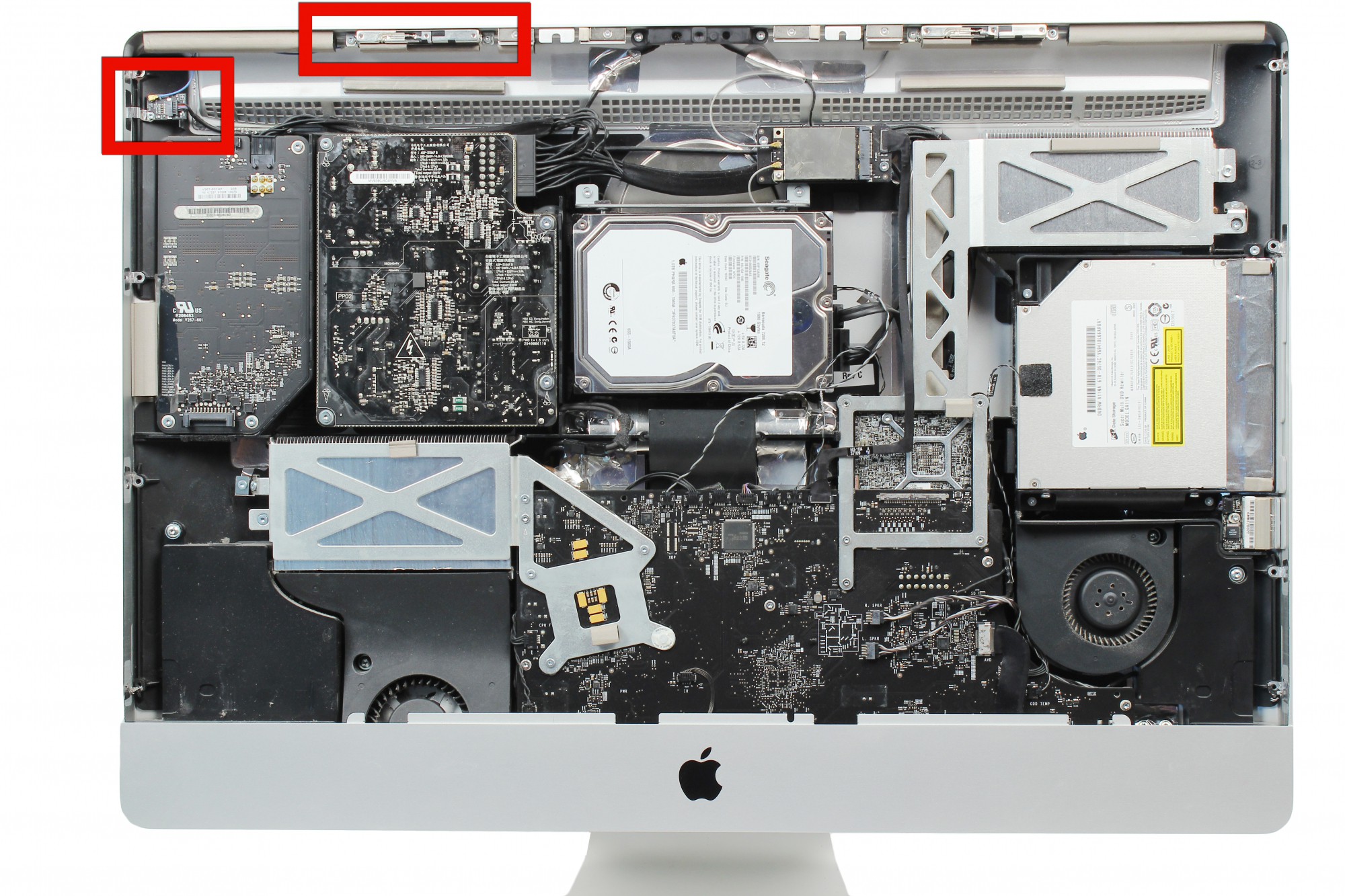

L'antenne ainsi que la carte Bluetooth sont localisées en haut à gauche de l'iMac comme indiqué sur la photo.

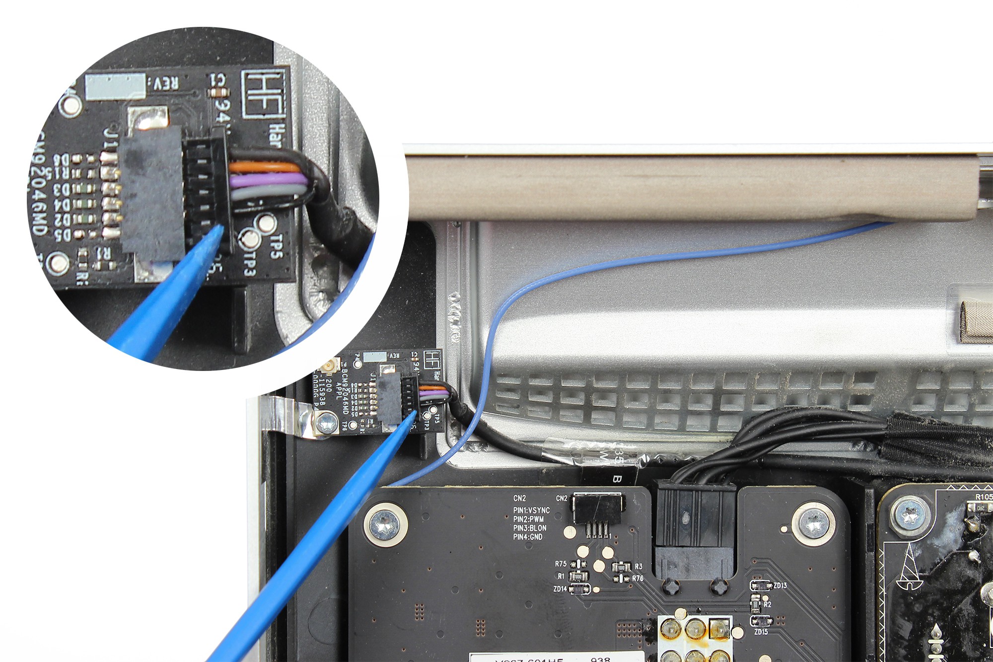

A l'aide d'une spatule en nylon, déconnectez délicatement le câble de l'antenne Bluetooth.

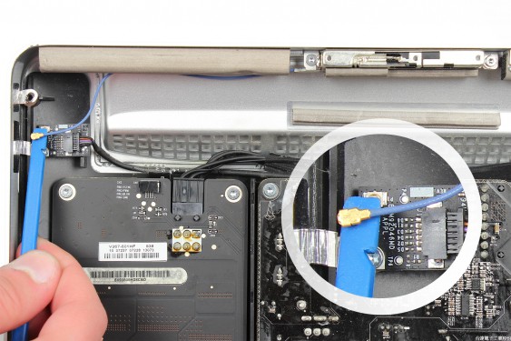

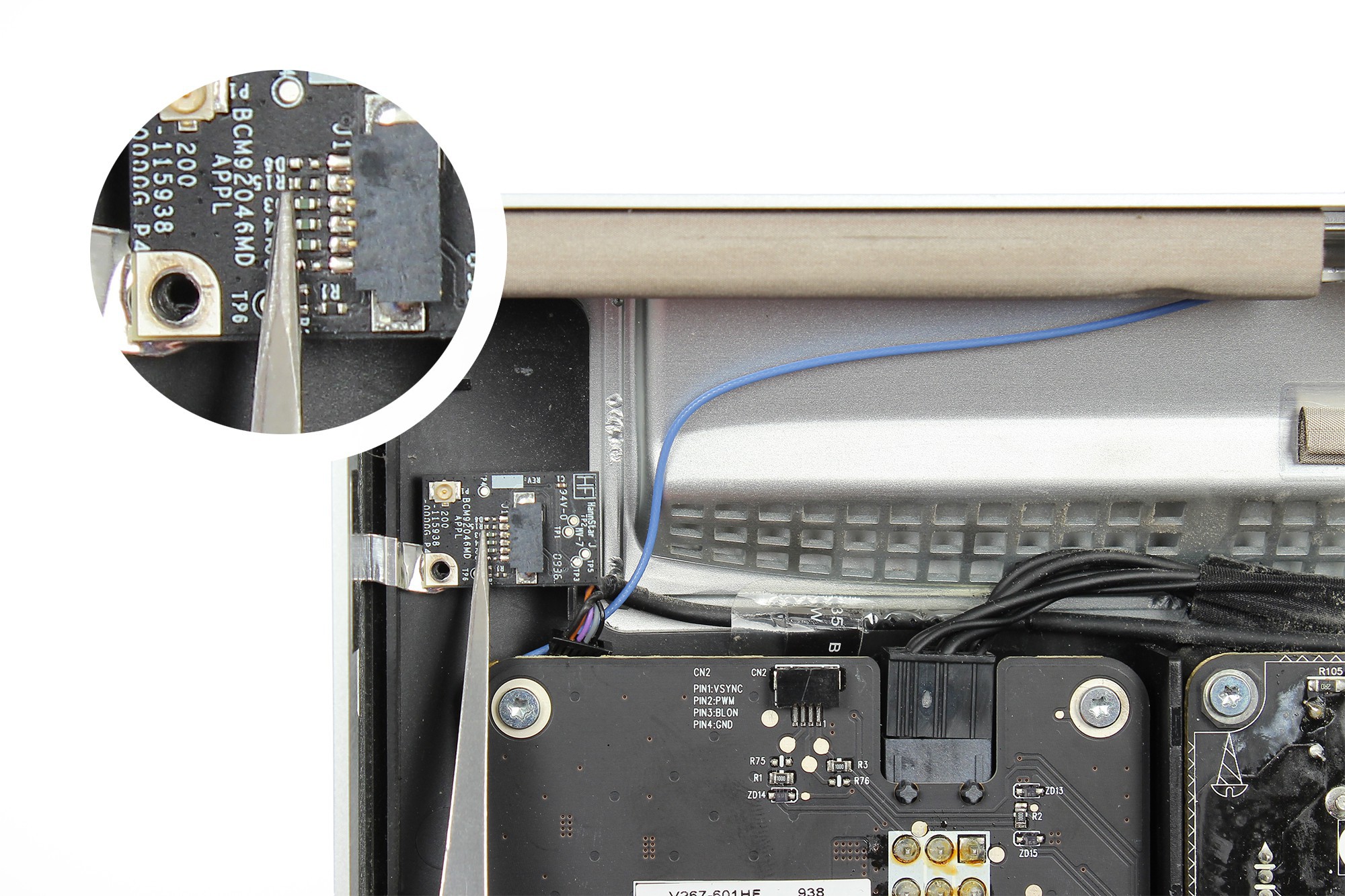

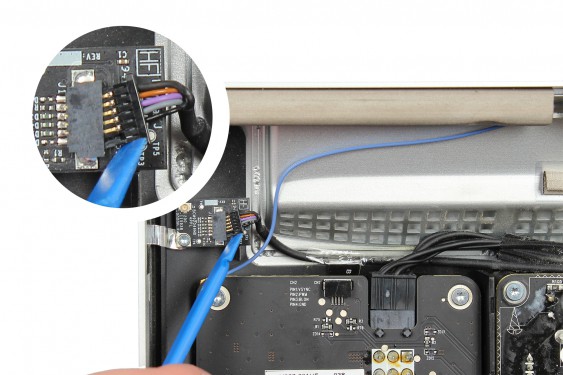

Débranchez ensuite le câble de liaison de la carte Bluetooth en utilisant la spatule en nylon.

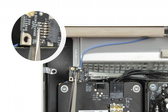

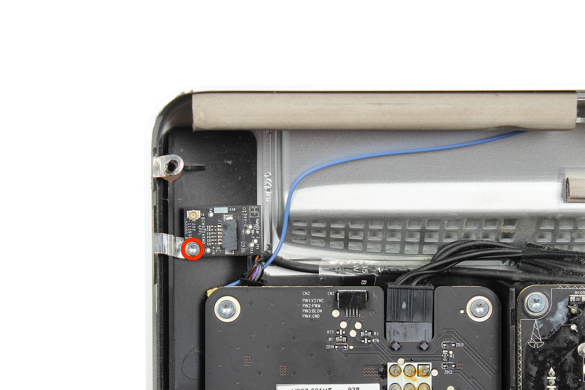

A l'aide d'un tournevis de forme Torx T8, dévissez la vis maintenant la carte Bluetooth en place.
Utilisez une pince, pour retirer délicatement la carte Bluetooth.
Procédez ensuite à la dépose de la carte Bluetooth.

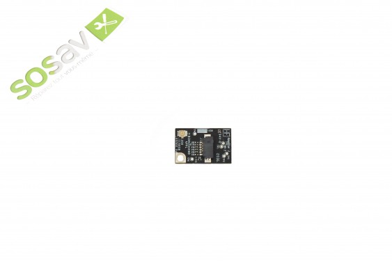

La carte Bluetooth de votre iMAc 27" est désormais démontée.
Remplacez-la par une pièce neuve si nécessaire.
