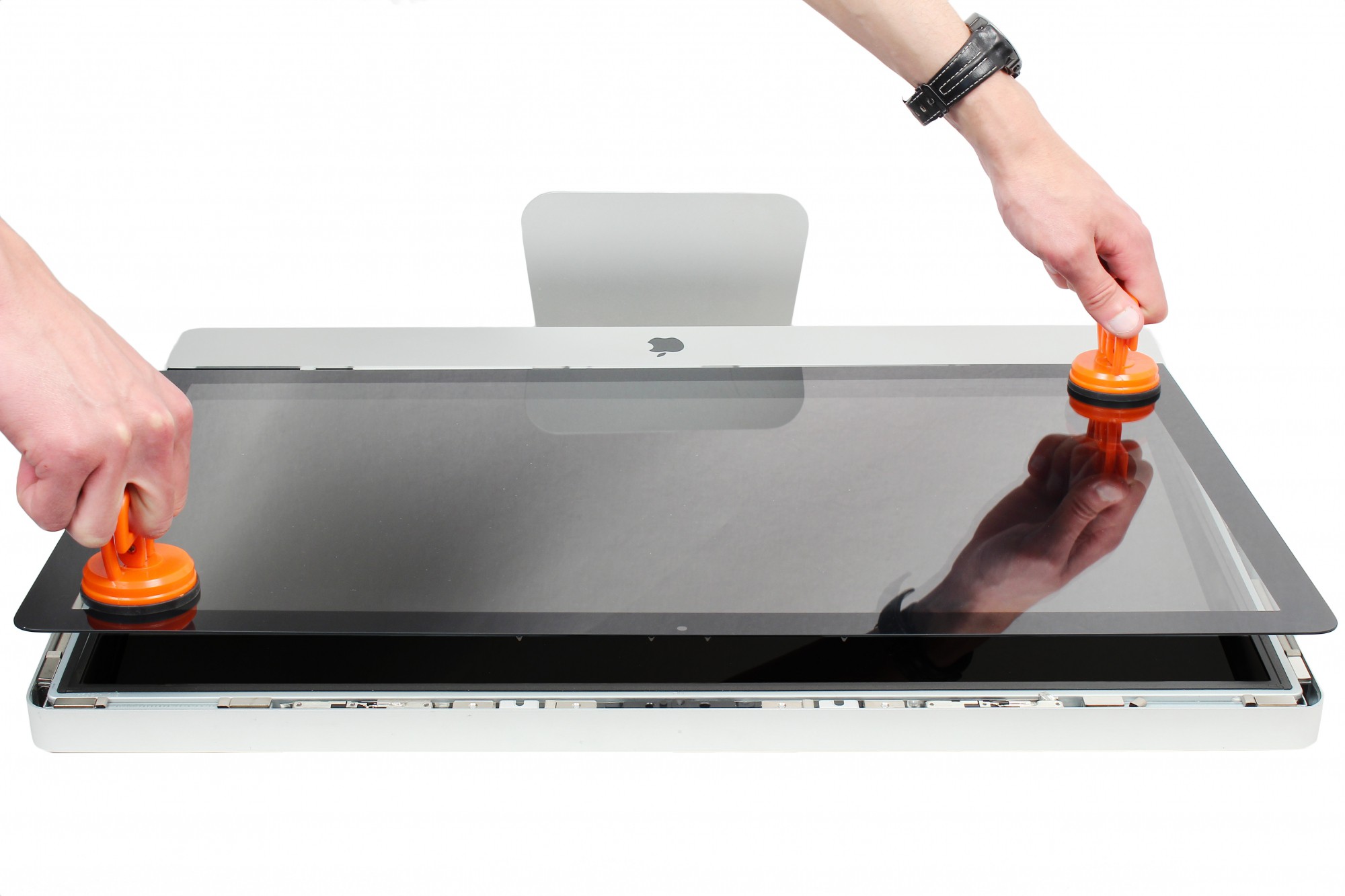

Placez deux ventouses sur chaque côté de l'écran.
Note importante : Les deux ventouses doivent être placées de façon parallèle.
En maintenant un léger appui dessus, verrouillez les poignées des deux ventouses.
Pour une meilleure adhérence des ventouses, nous vous suggérons de nettoyer au préalable la surface de la vitre à l'aide d'un produit spécial (Gel nettoyant pour écrans).
Maintenez fermement les deux ventouses puis tirez-les vers vous afin de retirer la vitre.
Note : La vitre est maintenue de façon magnétique.
Déplacez la vitre légèrement vers l'avant afin de retirer complètement cette dernière.
Procédez ensuite à la dépose de la vitre.
La vitre est désormais démontée.

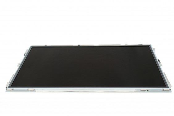

Vous pouvez désormais retirer complétement l'écran LCD.
Votre écran LCD est désormais démonté.
Retournez l'écran LCD.
Veillez à ce qu'aucun objet ne soit placé sur la surface sur laquelle l'écran est posé : Risque de casse !

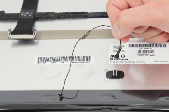

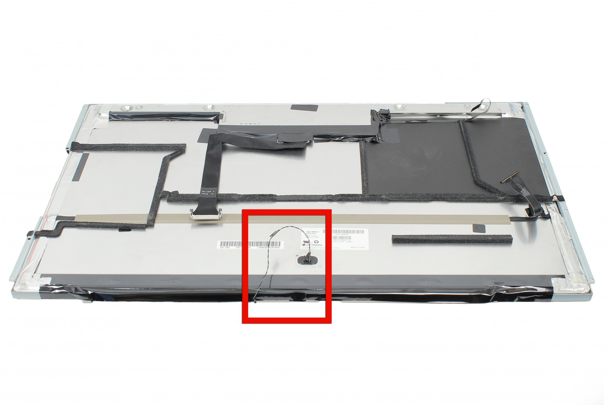

Le capteur de température est localisé au bas centre de l'écran comme indiqué sur la photo.

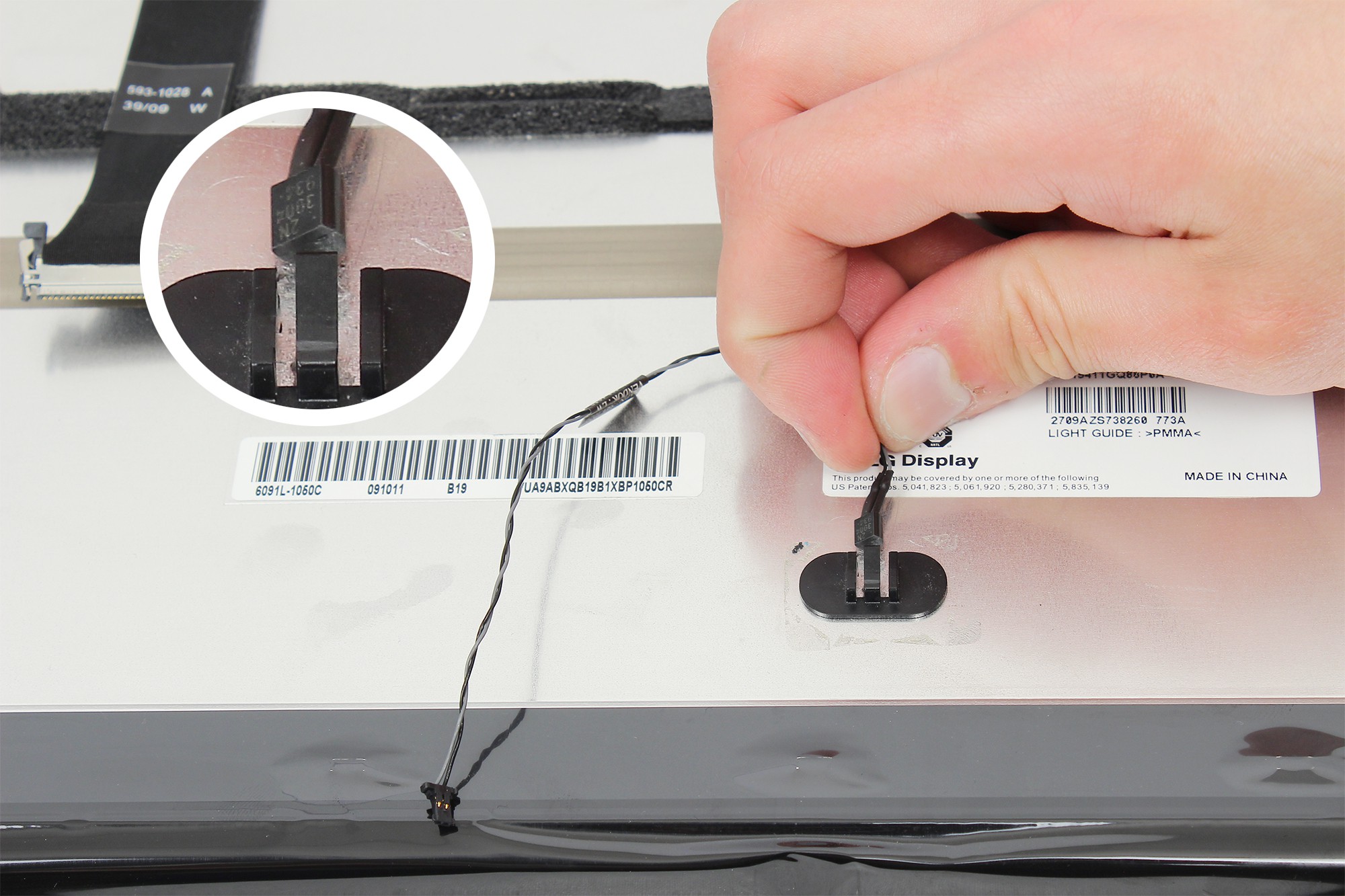

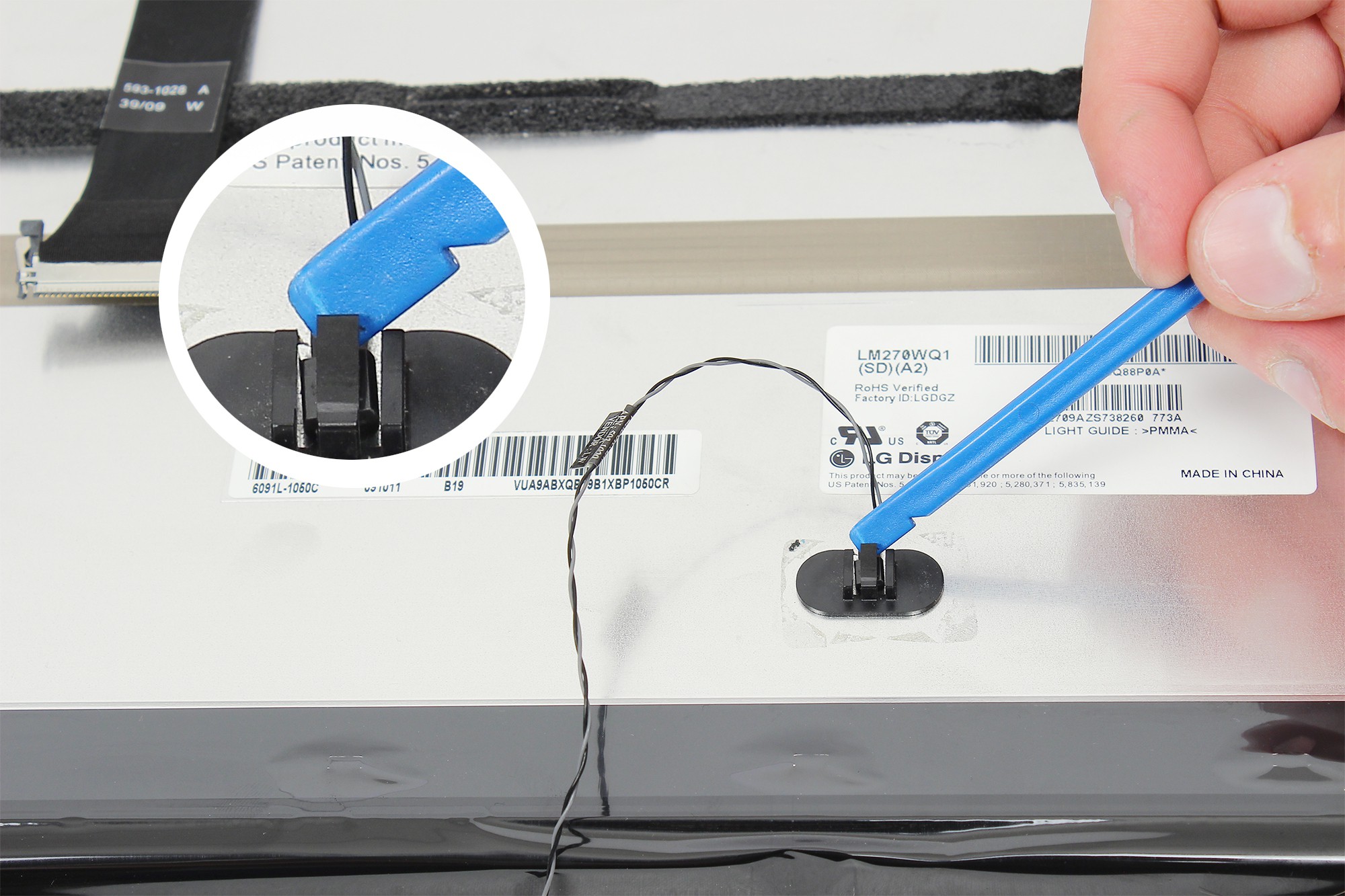

A l'aide d'une spatule en nylon, déclipsez le capteur de température de l'écran LCD.
Procédez ensuite manuellement au retrait du capteur de température.

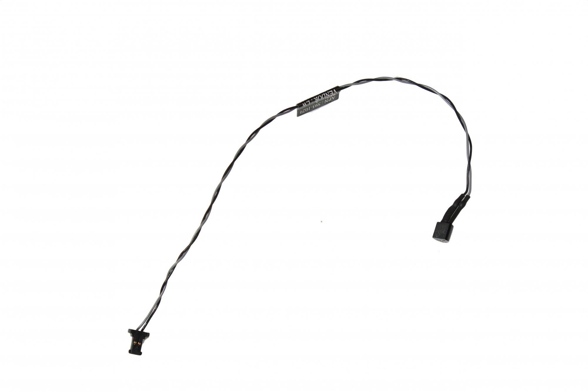

Le capteur de température de l'écran de votre iMac 27" est désormais démonté.
Remplacez-le par une pièce neuve si nécessaire.
