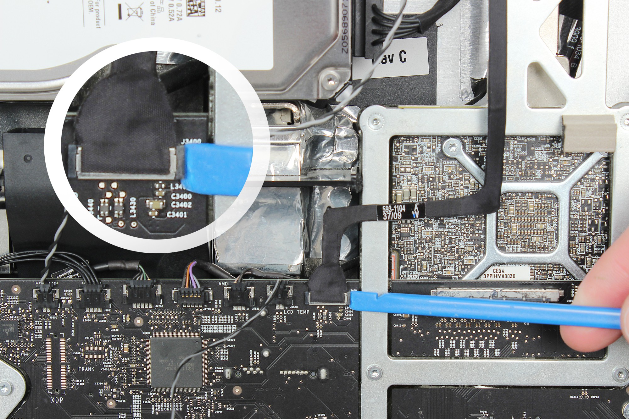

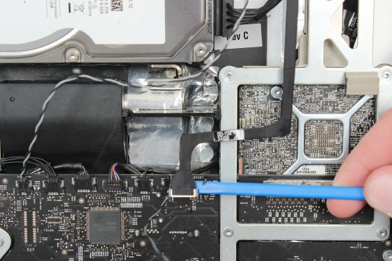

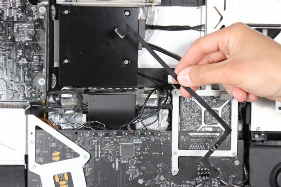

Reprenez la spatule en nylon pour déconnecter le câble de liaison de la carte WiFi, côté carte mère.

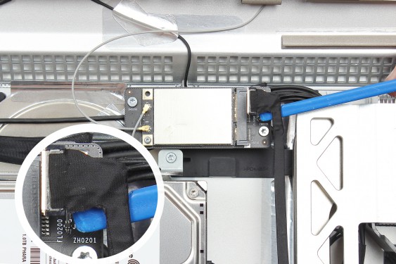

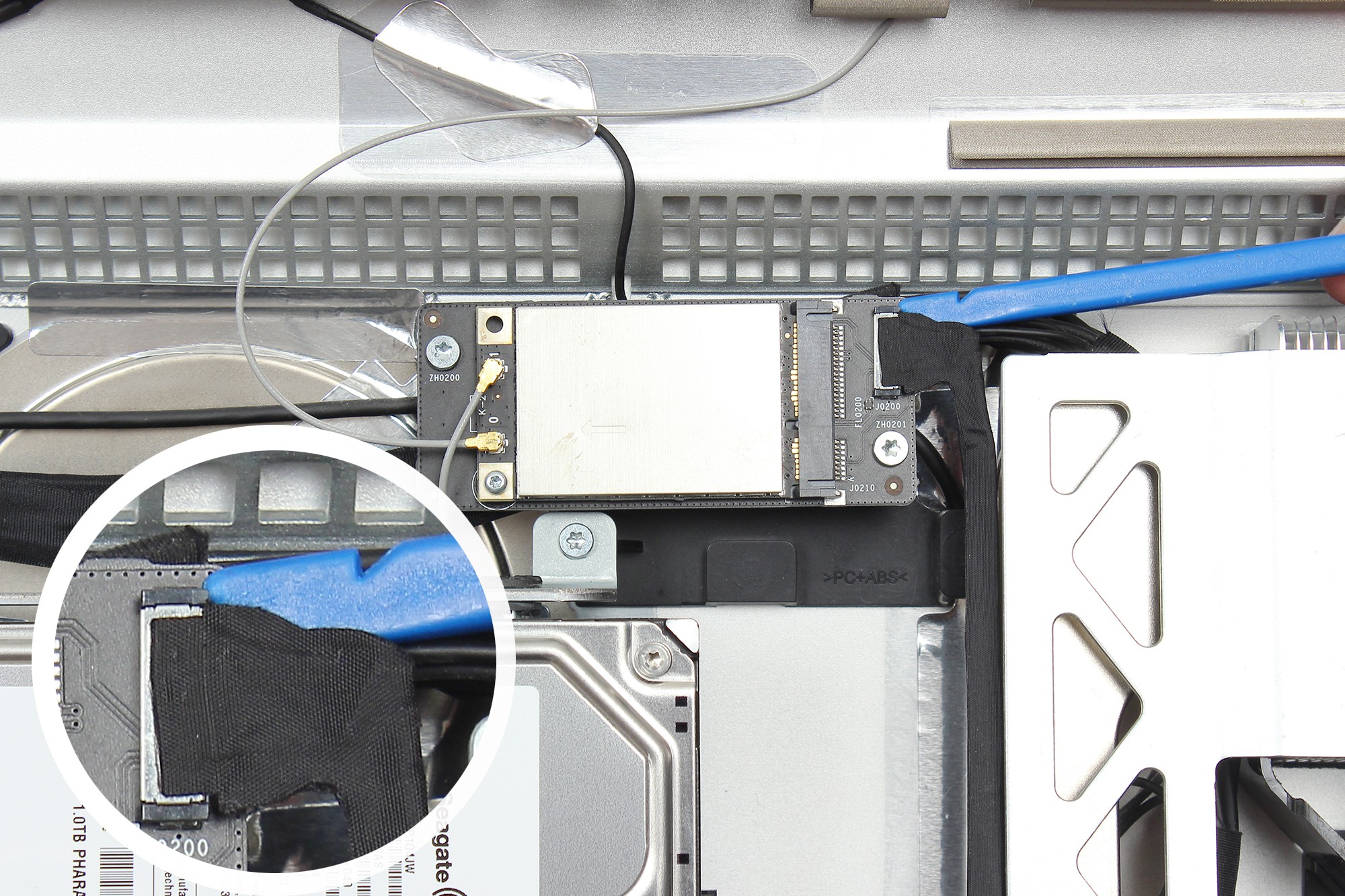

Débranchez ensuite le câble de liaison de la carte WiFi, côté carte WiFi.

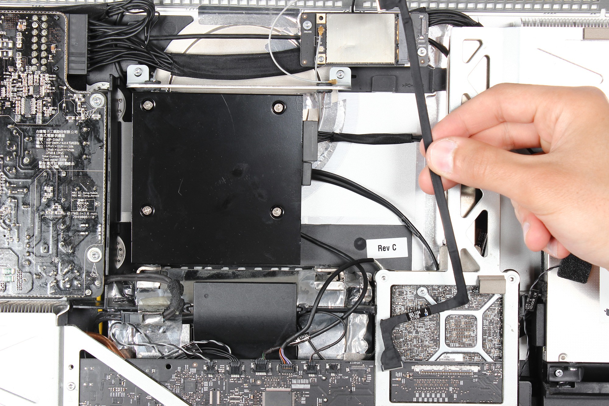

Procédez ensuite au retrait du câble de l'antenne WiFi.

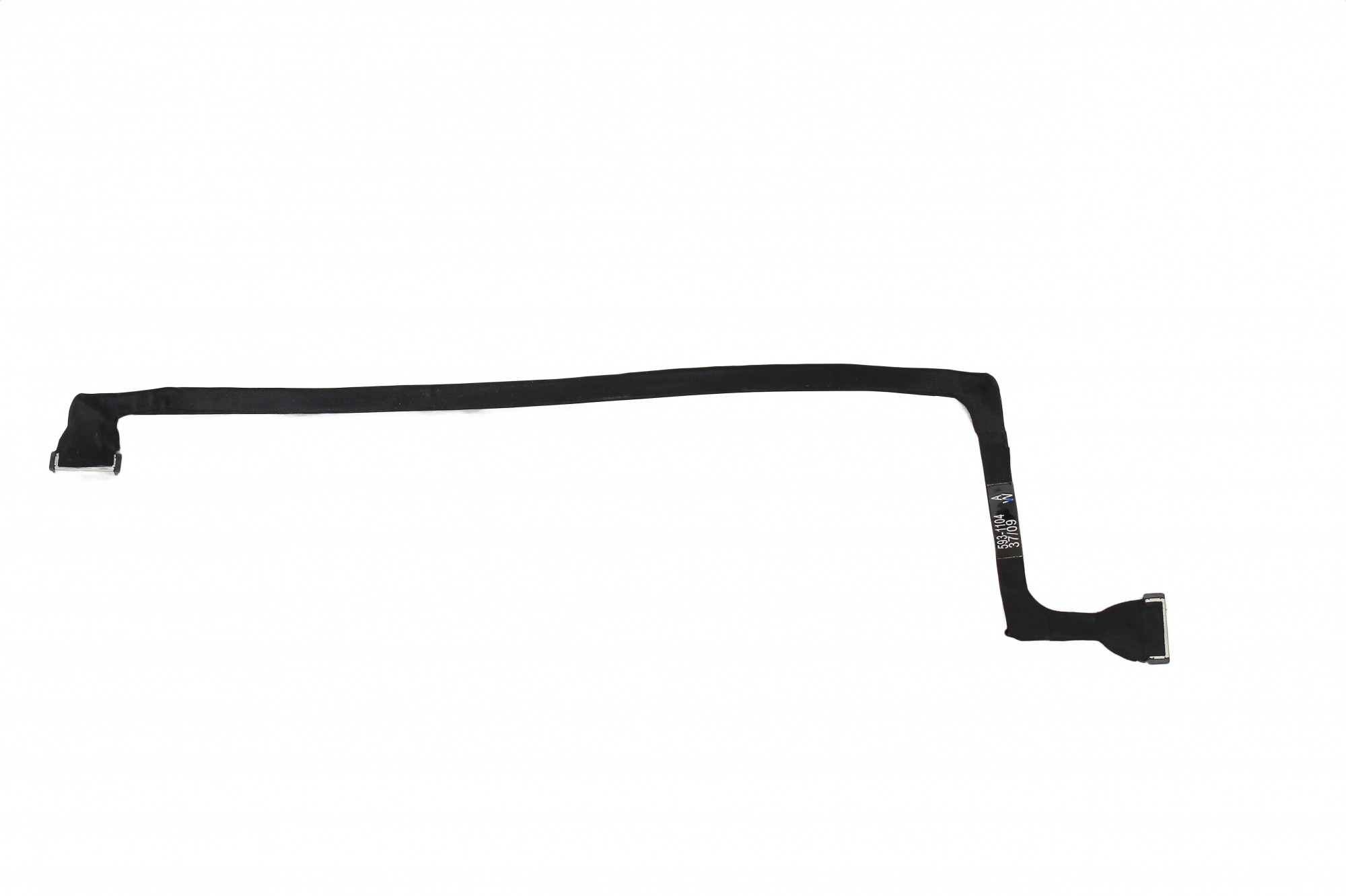

Le câble de liaison de la carte WiFi est désormais démonté.
Remplacez-le par un câble neuf si nécessaire.
