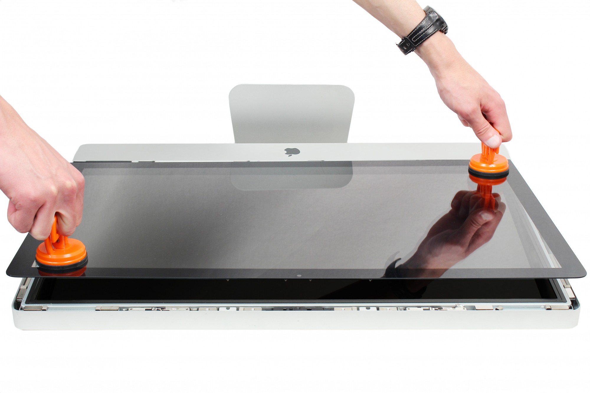

Placez deux ventouses sur chaque côté de l'écran.
Note importante : Les deux ventouses doivent être placées de façon parallèle.
En maintenant un léger appui dessus, verrouillez les poignées des deux ventouses.
Pour une meilleure adhérence des ventouses, nous vous suggérons de nettoyer au préalable la surface de la vitre à l'aide d'un produit spécial (Gel nettoyant pour écrans).
Maintenez fermement les deux ventouses puis tirez-les vers vous afin de retirer la vitre.
Note : La vitre est maintenue de façon magnétique.
Déplacez la vitre légèrement vers l'avant afin de retirer complètement cette dernière.
Procédez ensuite à la dépose de la vitre.
La vitre est désormais démontée.

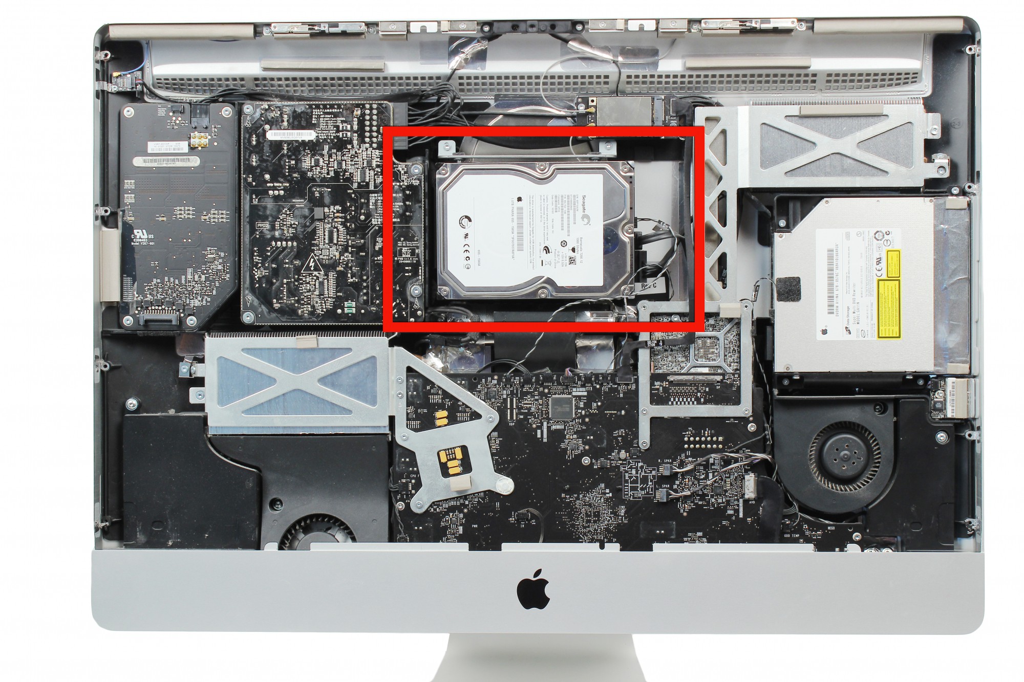

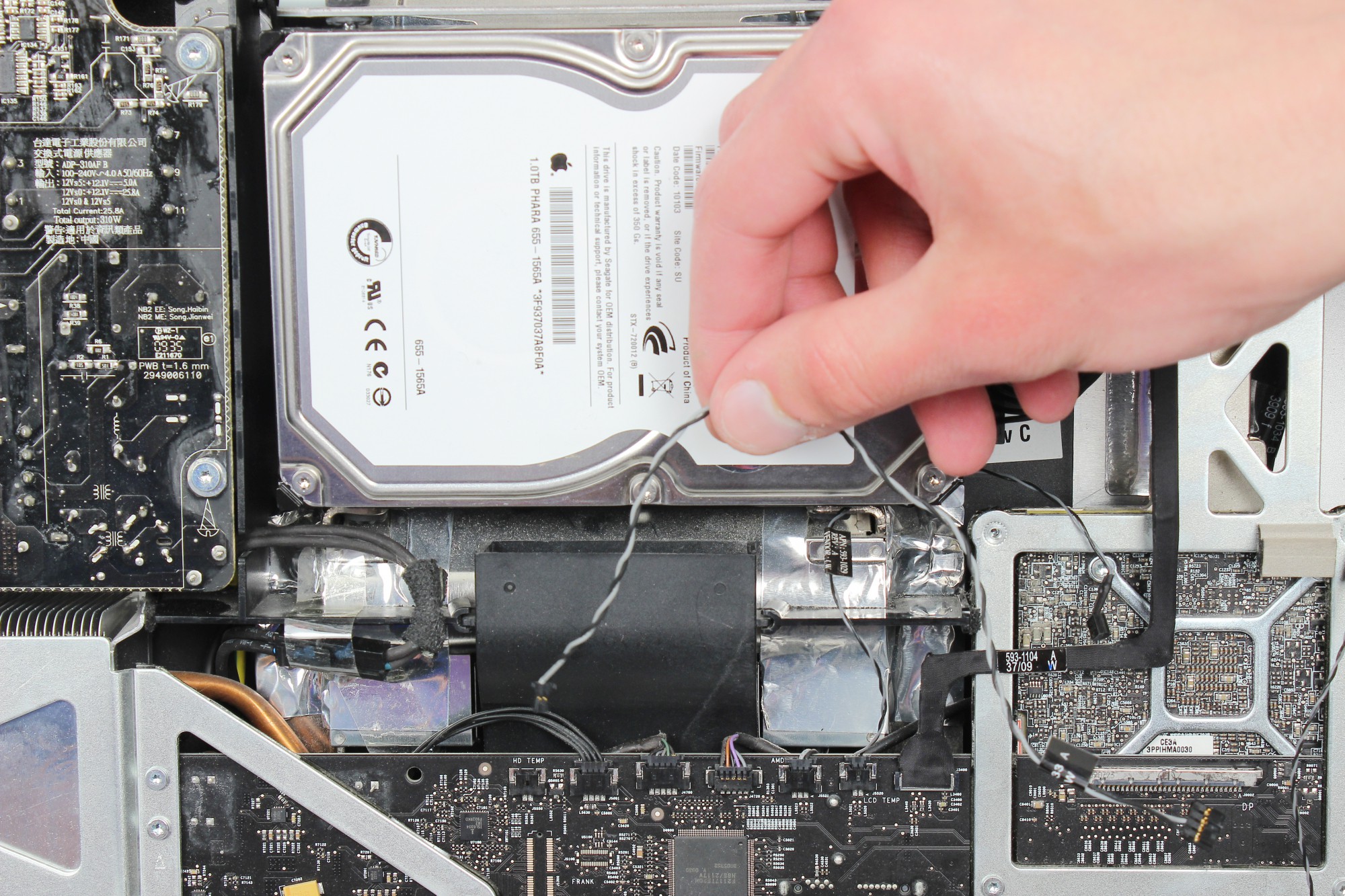

Le disque dur se situe au centre de l'iMac comme indiqué sur la photo.

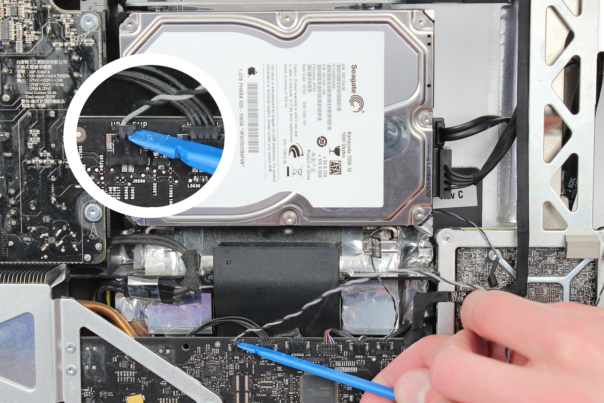

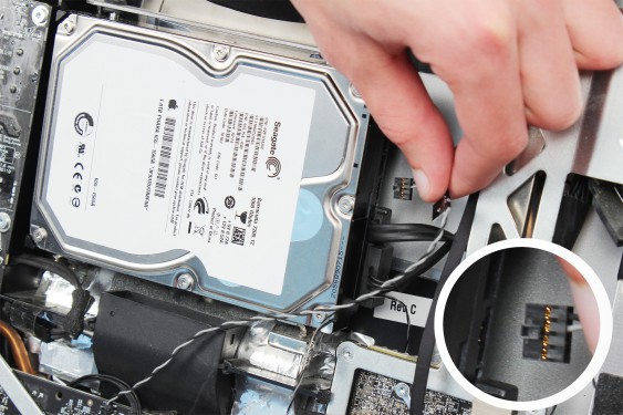

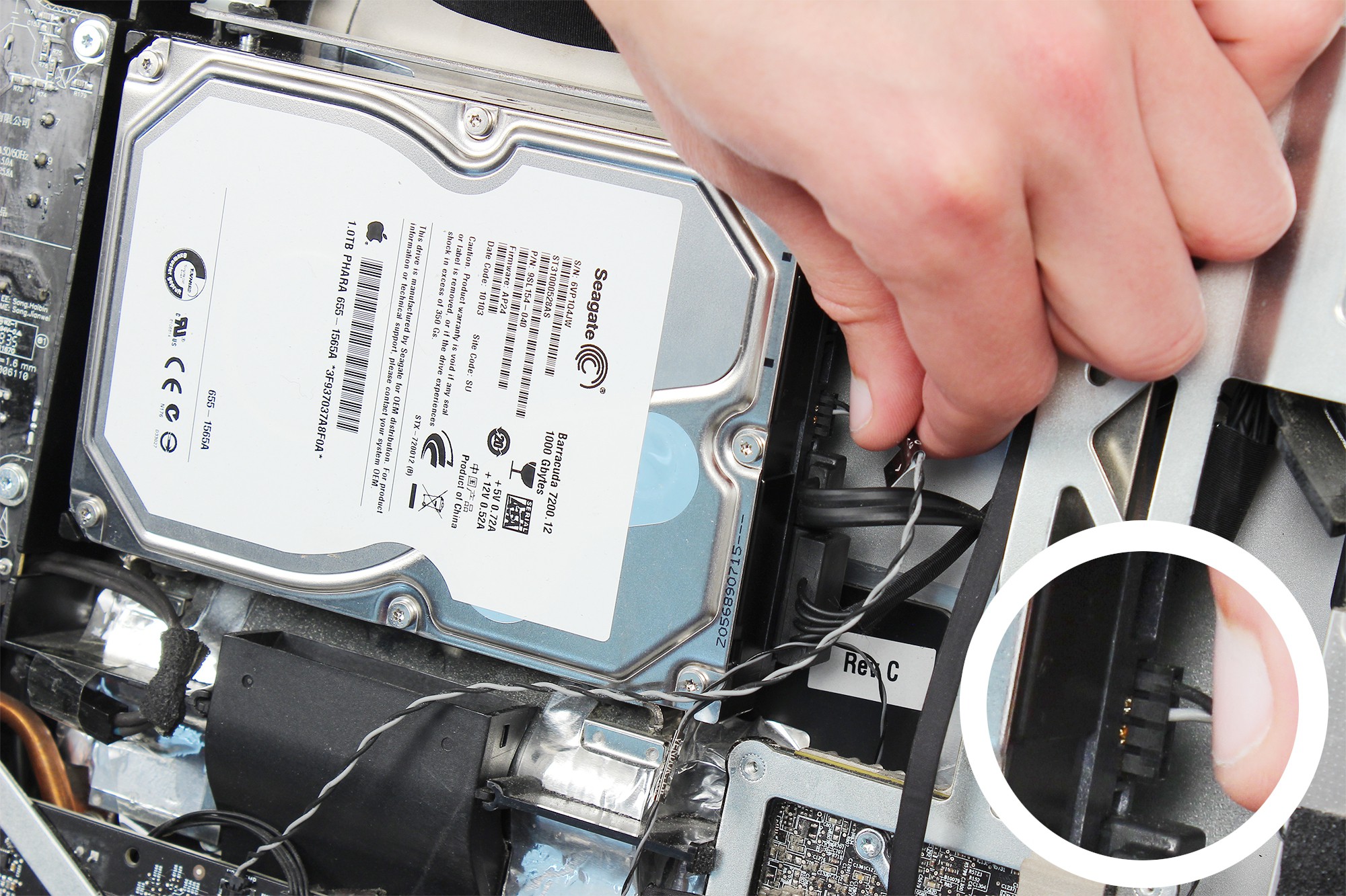

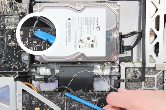

Retirez manuellement et délicatement le câble du capteur de température du côté du disque dur.
Réutilisez la spatule en nylon,pour retirer le câble du capteur de température du côté de la carte mère.
Vous pouvez désormais extraire et retirer manuellement le câble de température du disque dur.
La sonde de température du disque dur de votre iMac 27" est ainsi démonté.
Remplacez-le par une pièce neuve si nécessaire.
