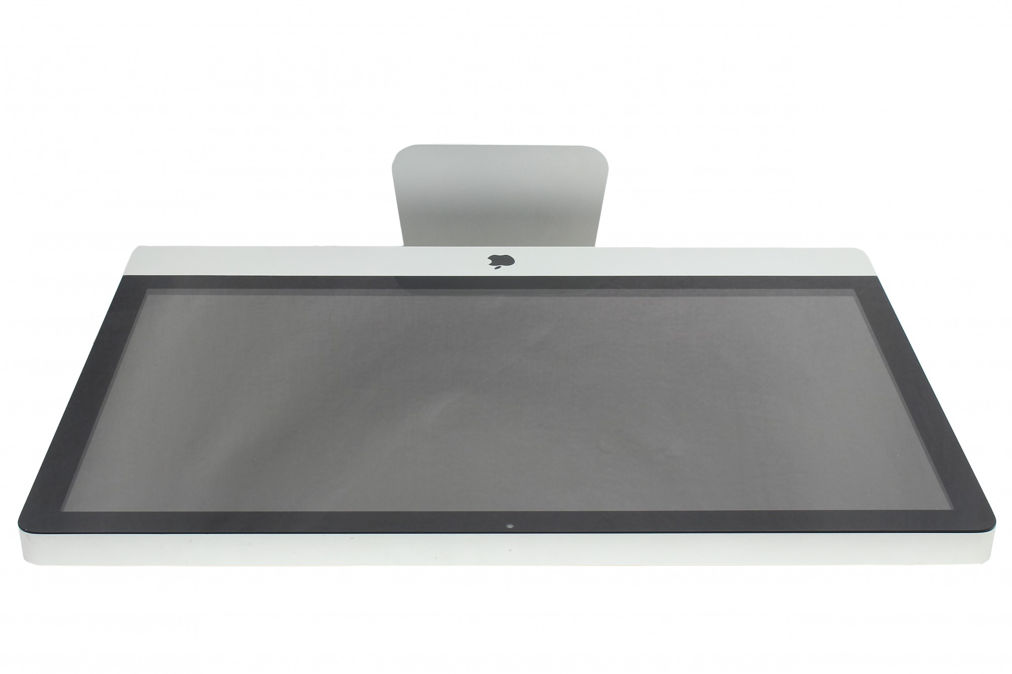

Retournez ensuite l'iMac (côté écran faisant face à la table) comme indiqué sur la photo.

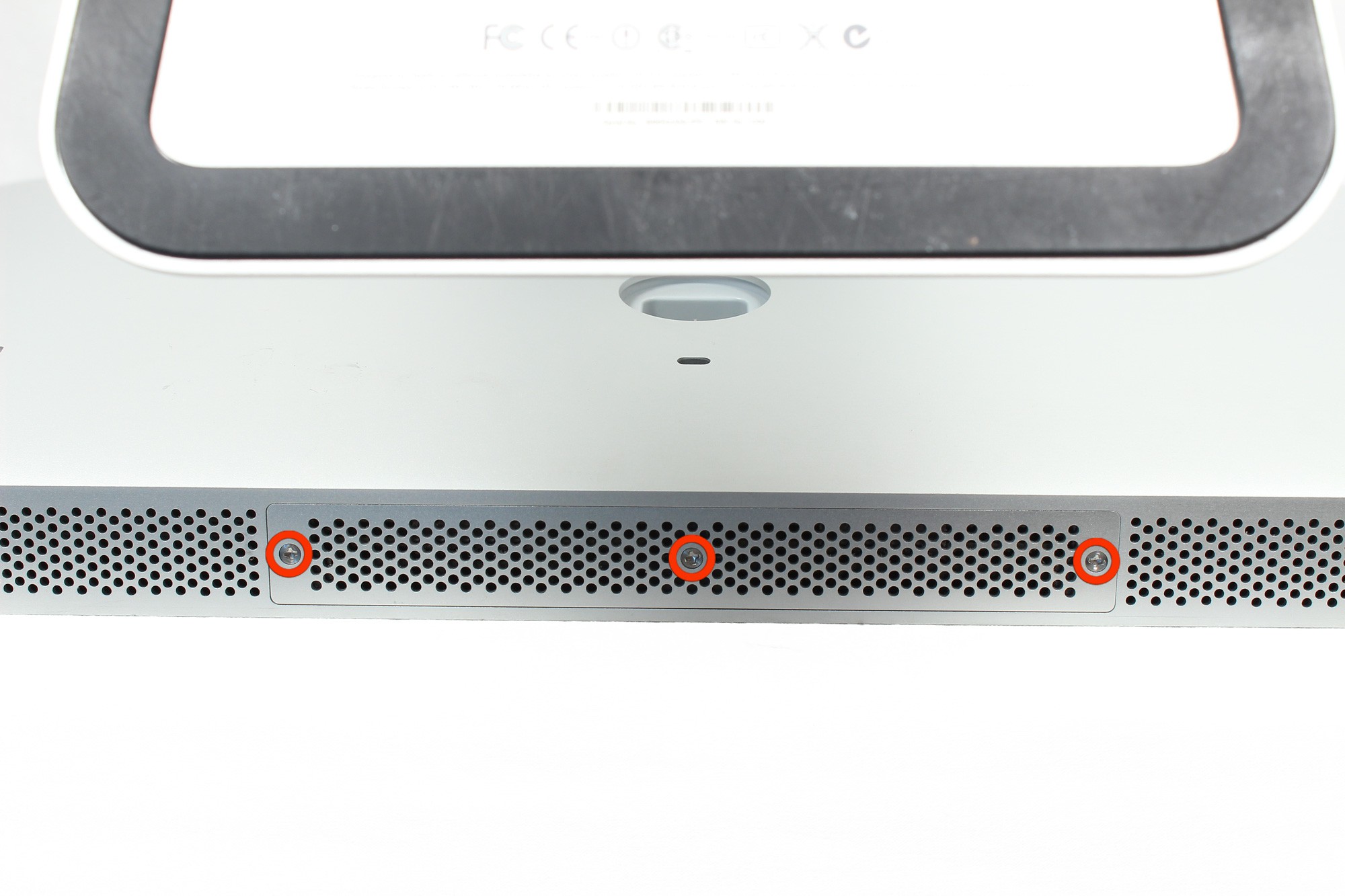

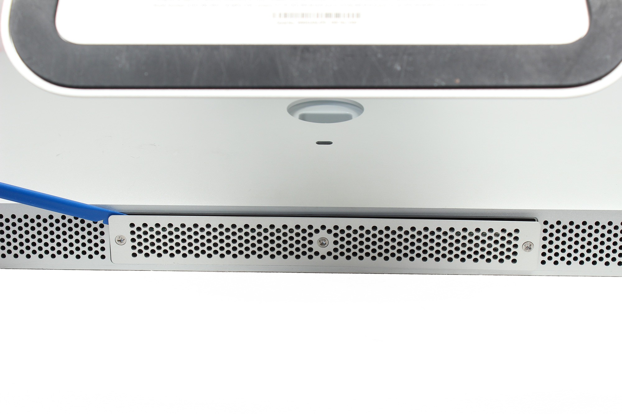

A l'aide d'un tournevis cruciforme, dévissez les trois vis entourées en rouge maintenant le tiroir bas de l'iMac en place.
Note : Il n'est pas possible de retirer les vis.

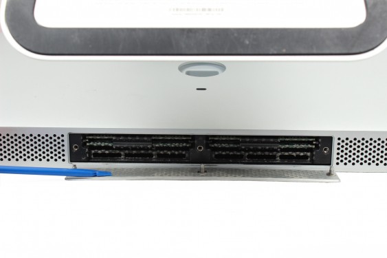

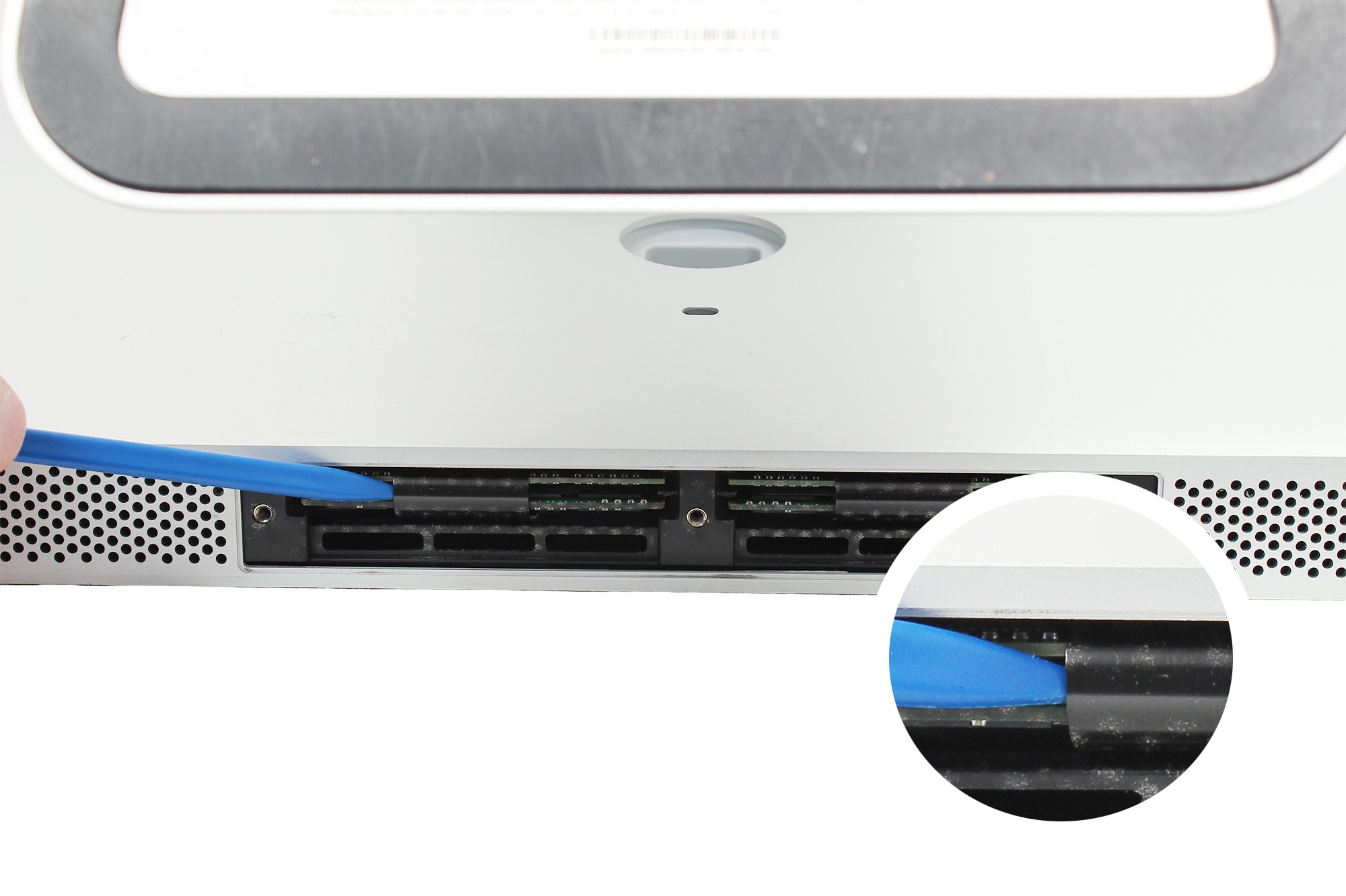

Utilisez ensuite une spatule en nylon en faisant légèrement levier afin de procéder à l'ouverture du tiroir des barrettes mémoire.

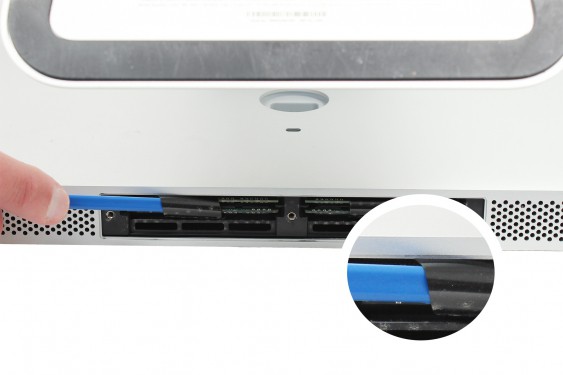

A l'aide de la pointe d'une spatule en nylon, retirez délicatement la languette plastique d'extraction de la premiere barrette mémoire.
Si nécessaire, procédez à la méme opération pour la seconde barrette mémoire.

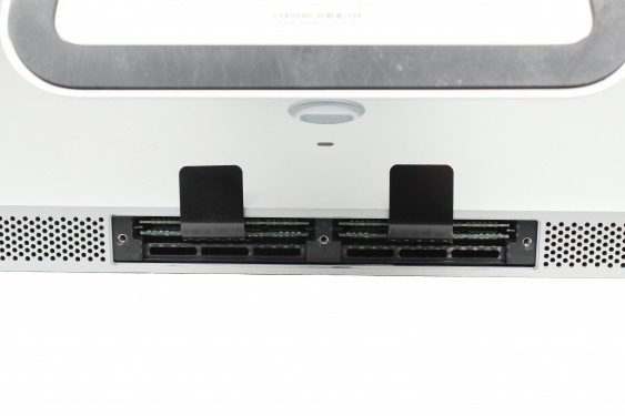

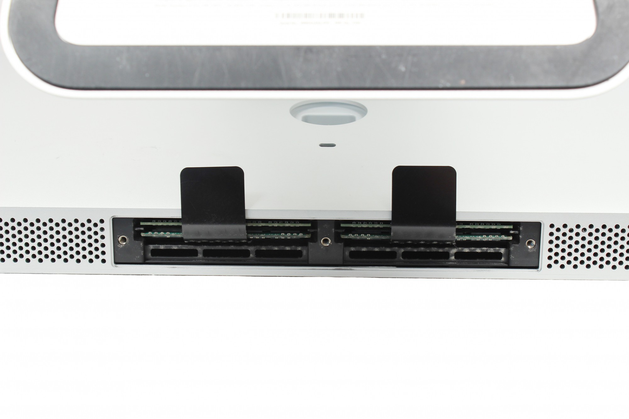

Les languettes plastiques d'extraction des barrettes mémoire sont désormais retirées.

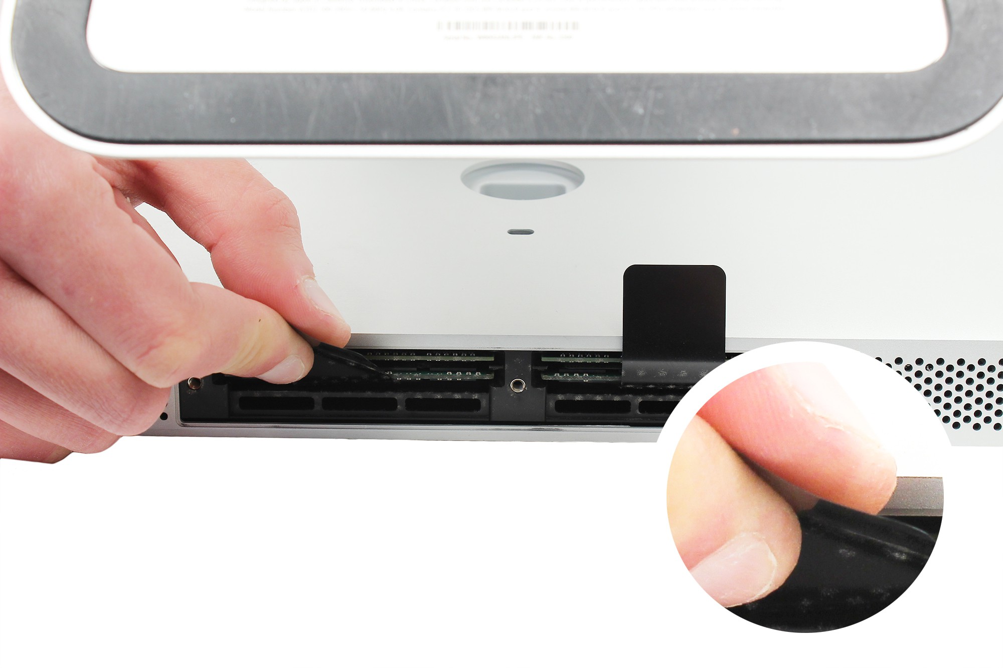

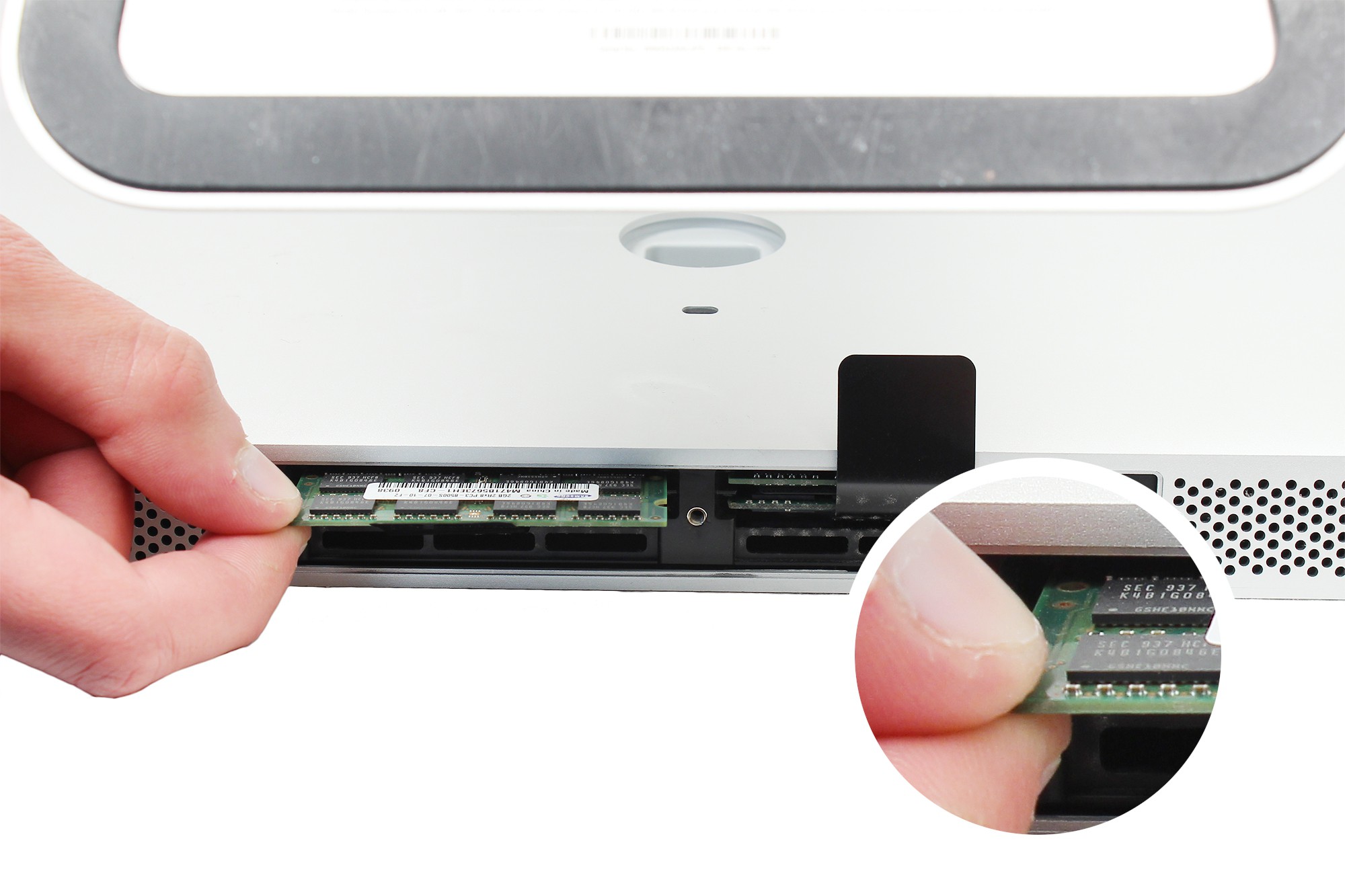

Saisissez puis tirez délicatement sur l'une des languettes afin de déclipser une barrette mémoire.

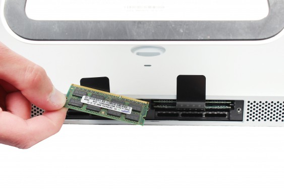

Saisissez ensuite la barrette mémoire à retirer par ses bords puis procedez à son retrait de l'iMac.
La/Les barrettes mémoire de l'iMac sont désormais démontées.
Procédez à leur remplacement par une pièce neuve si cela est nécessaire.
