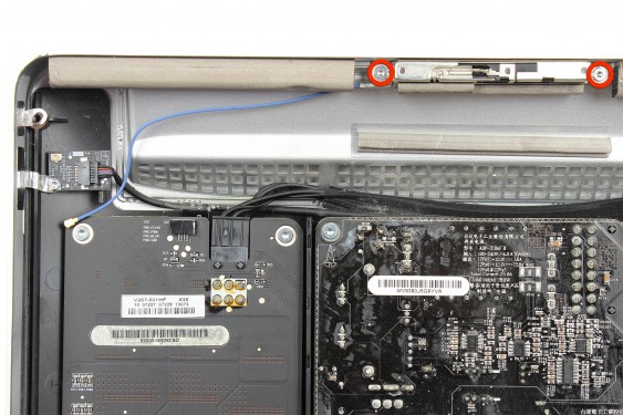

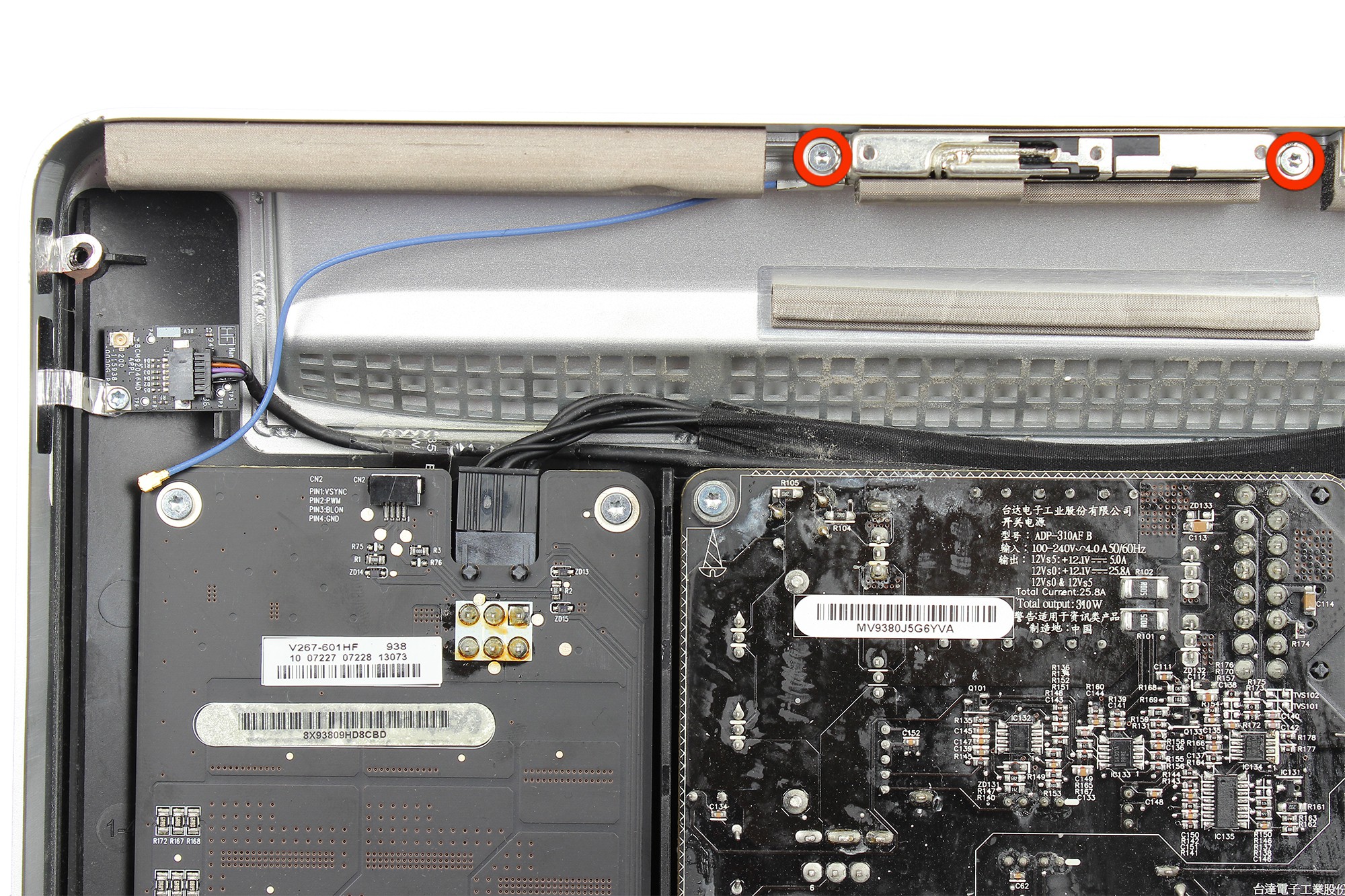

L'antenne Bluetooth est localisée en haut à gauche de l'iMac comme indiqué sur la photo.
A l'aide d'une spatule en nylon, déconnectez délicatement le câble de l'antenne Bluetooth.
Dévissez puis retirez les deux vis de forme Torx T8 maintenant en place l'antenne Bluetooth.

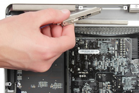

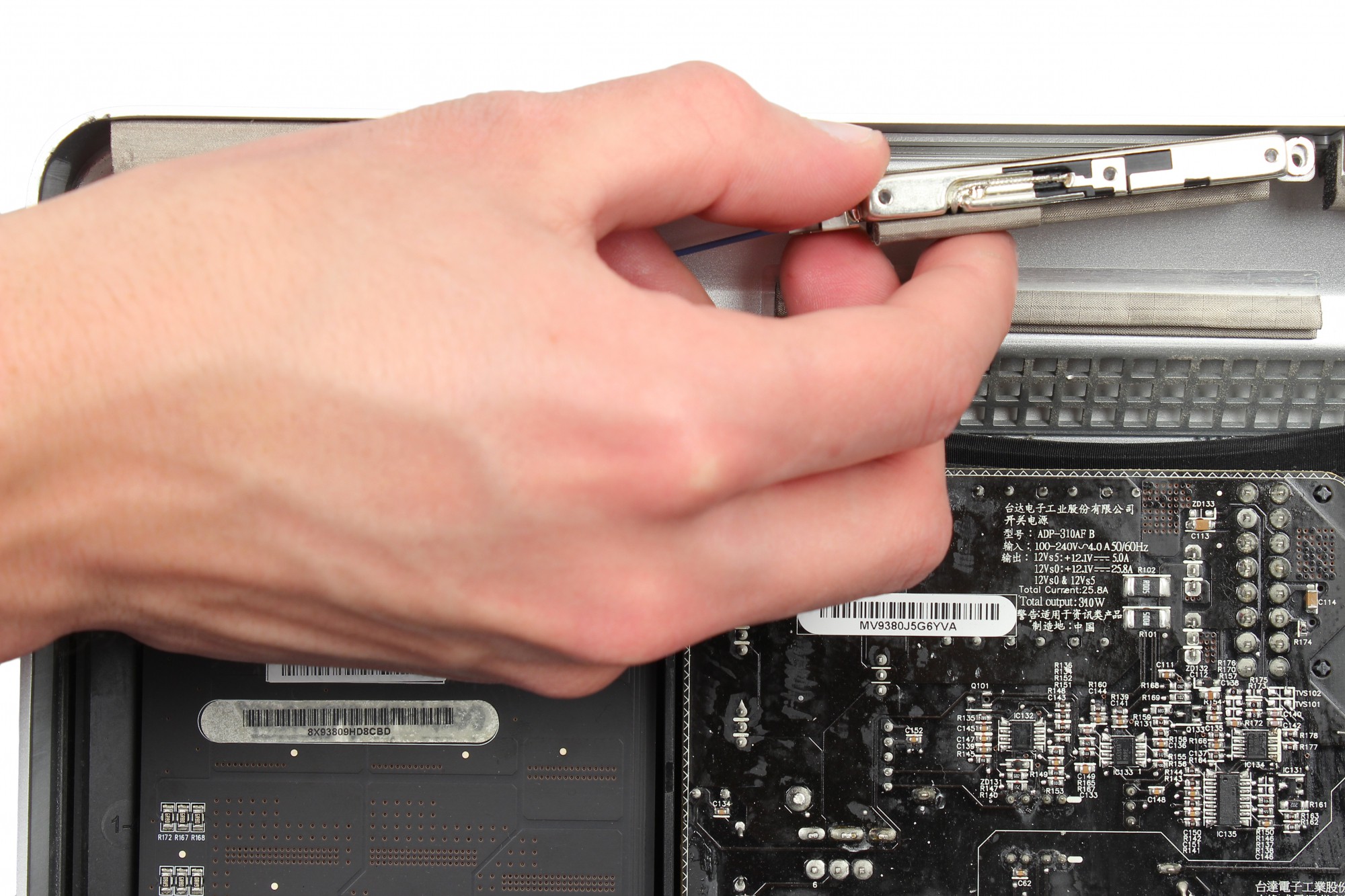

Retirez ensuite délicatement et manuellement l'antenne Bluetooth.

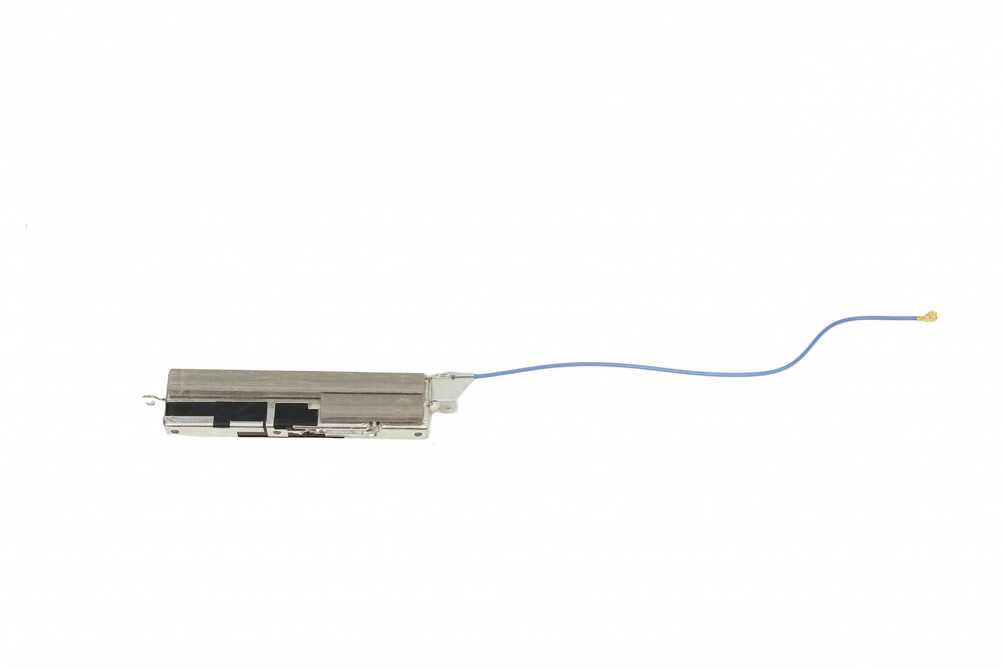

L'antenne Bluetooth de votre iMac 27" est désormais démontée.
Remplacez-la par une pièce neuve si nécessaire.
