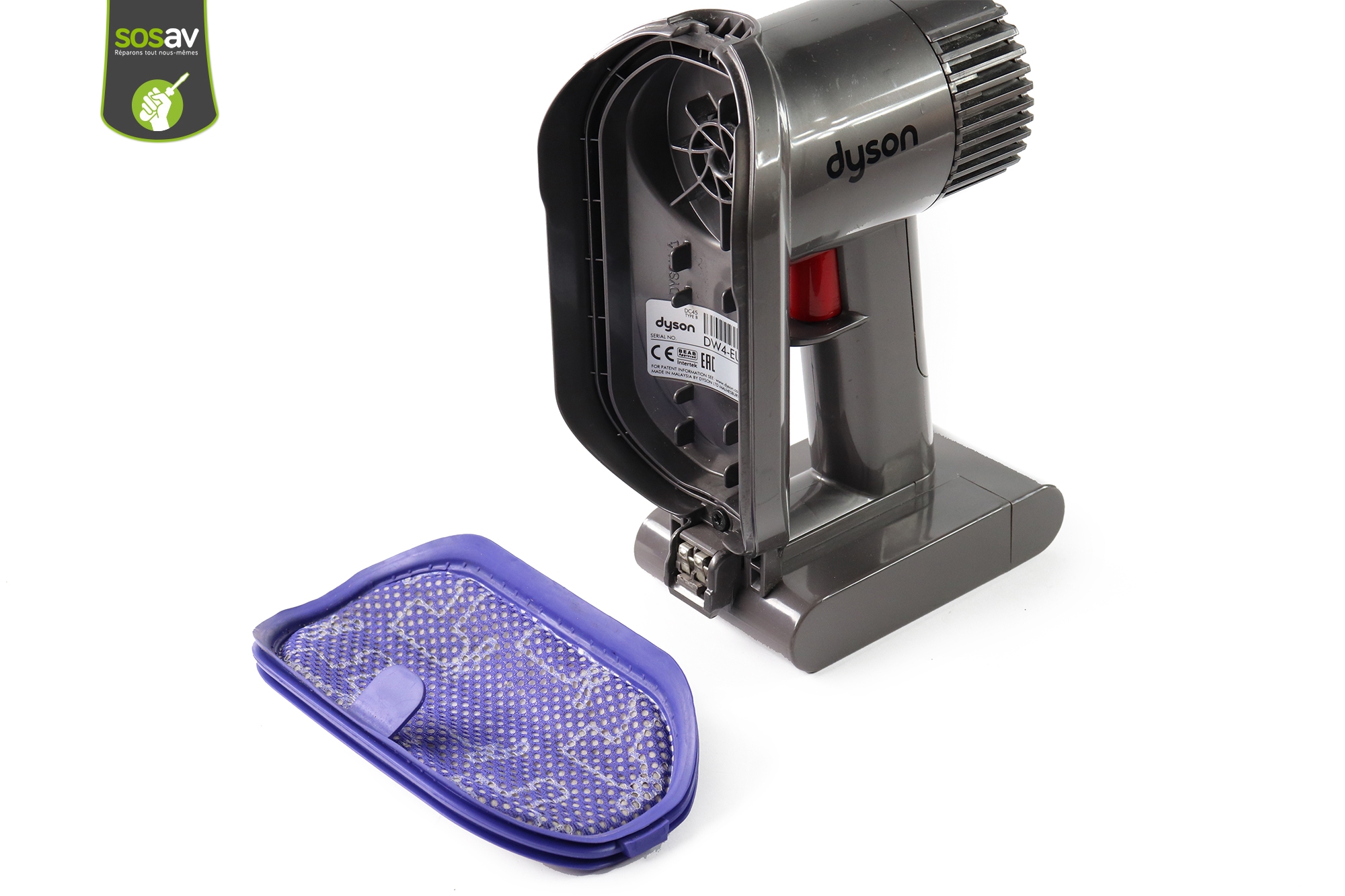

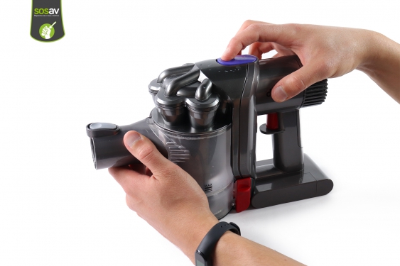

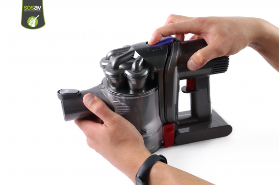

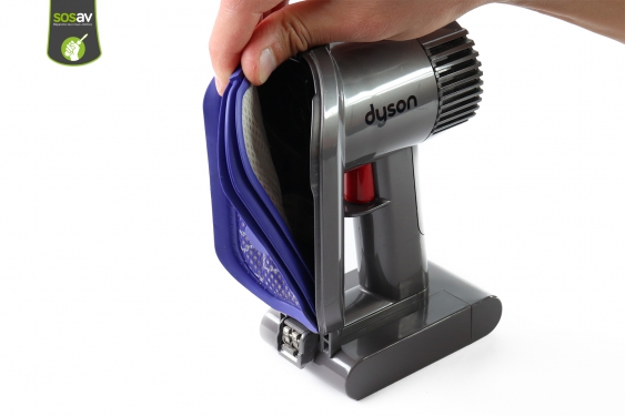

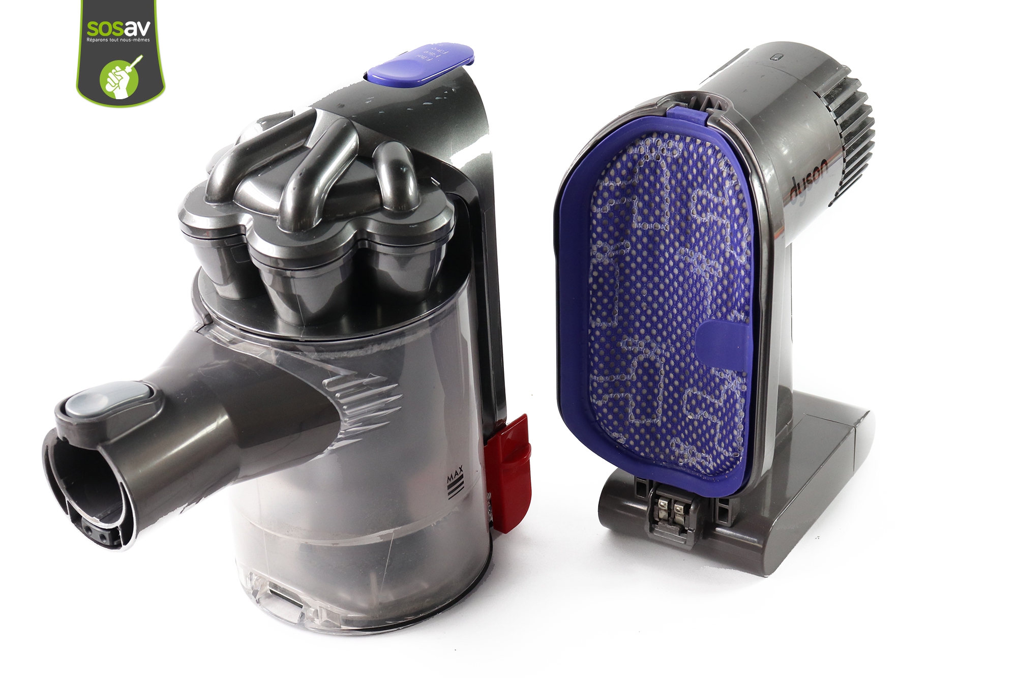

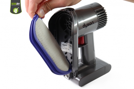

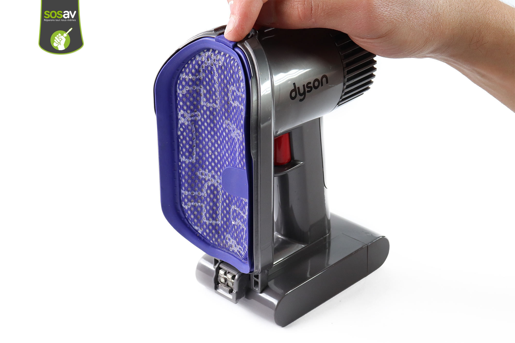

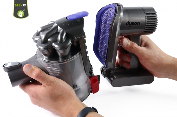

Après plusieurs séances ménage, vous ressentez une odeur lorsque vous utilisez votre aspirateur Dyson DC45 ? La poussière n'est plus correctement retenue et il peut même surchauffer ? Le filtre Dyson DC45 est probablement sale et doit être nettoyé voire changé ! Au fil des utilisations, la poussière et la saleté s'accumulent pouvant amoindrir les performances de votre aspirateur mais les experts SOSav sont là pour vous expliquer comment changer le filtre moteur en moins de 2 minutes. Suivez ce guide de réparation illustré et commenté afin de pouvoir retrouver le plein usage de votre aspirateur.
- Filtre moteur sale
- Filtre à changer
