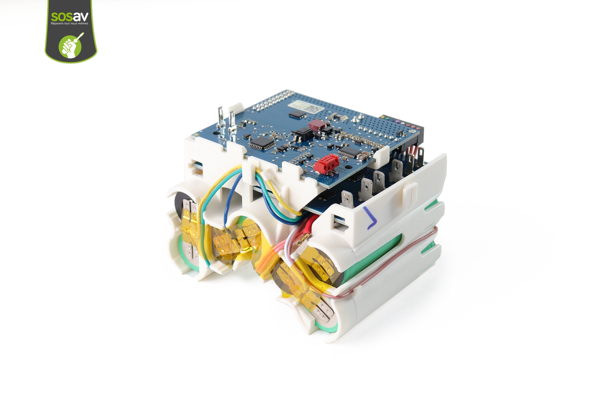

Nous vous prouvons ici que la réparation Karcher est possible et économique puisque vous évitez le rachat d'un nouvel aspirateur. Sur ce modèle, la carte mère est intégrée à la batterie, donc si votre aspirateur Karcher FC5 présente des dysfonctionnements divers, suivez ce guide pour la remplacer si besoin ! En cas de question sur votre réparation Karcher, toute notre équipe technique reste à votre disposition :)

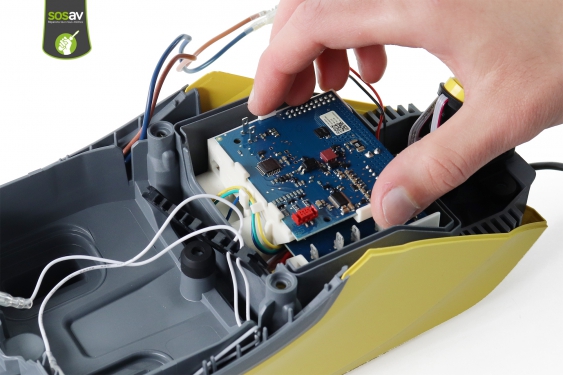

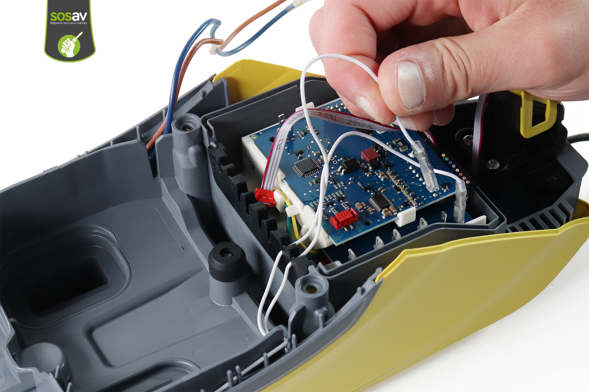

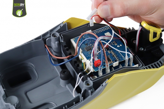

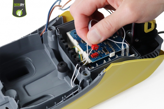

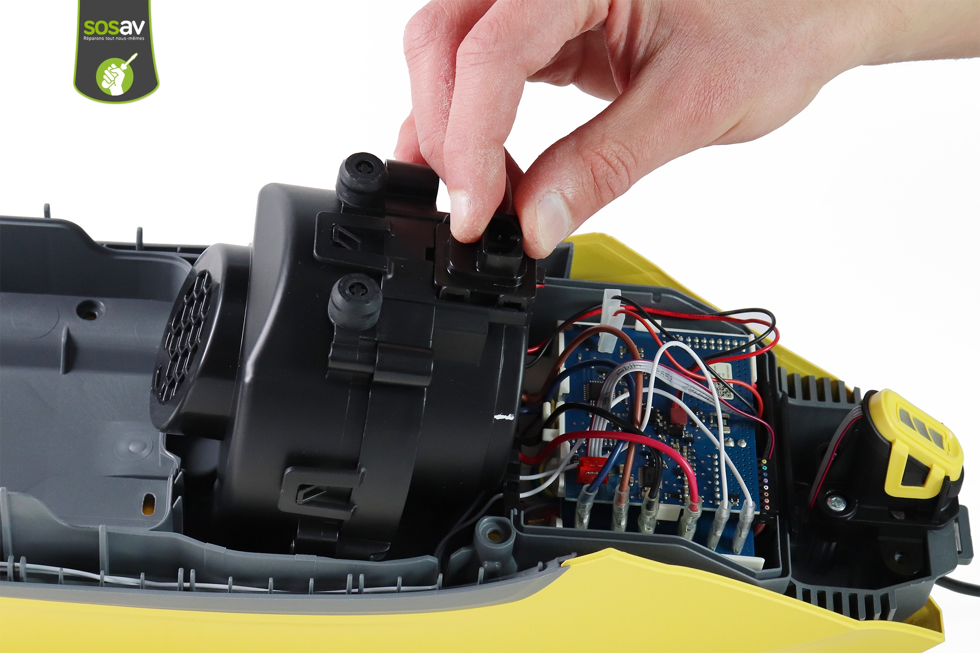

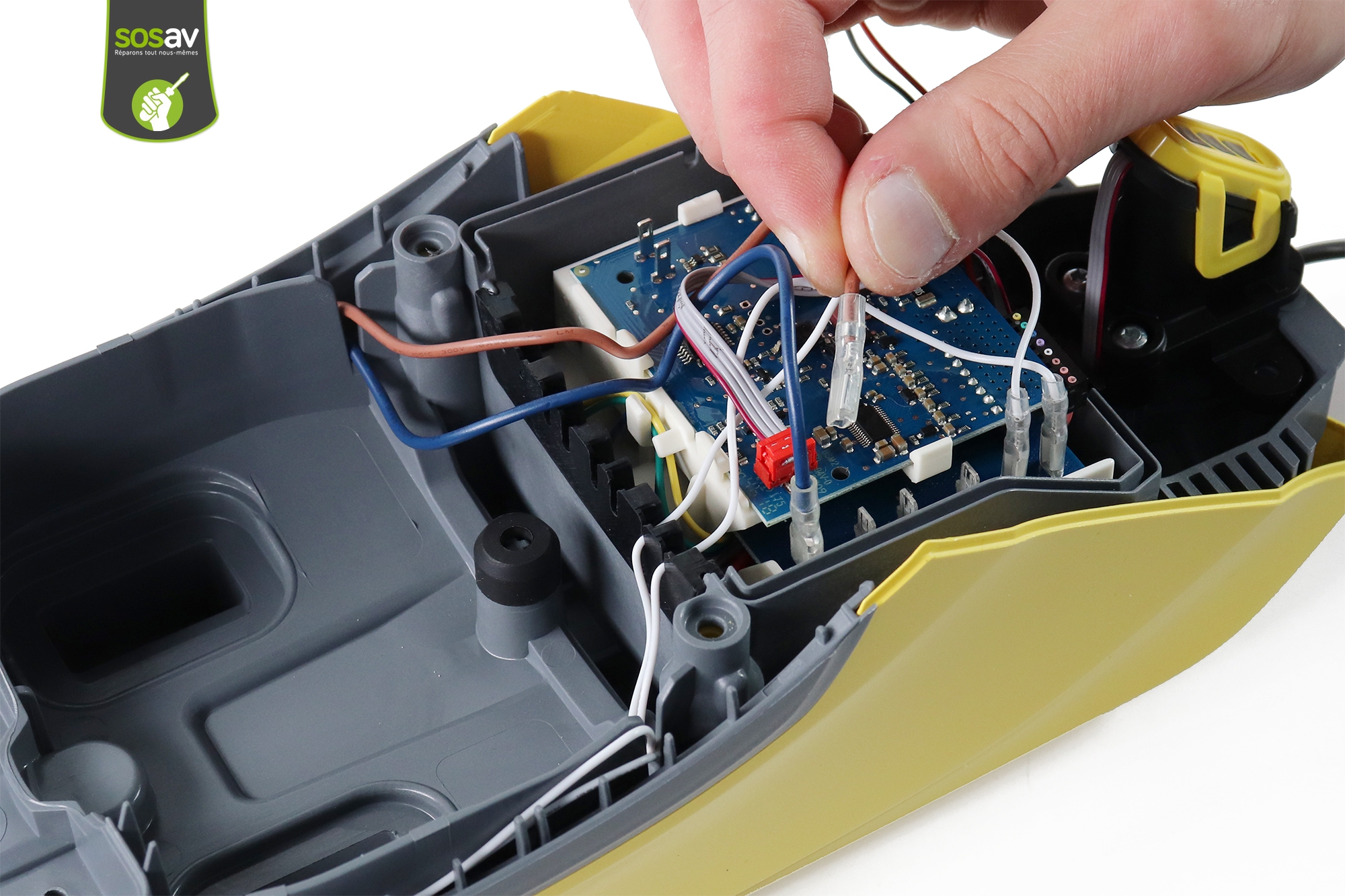

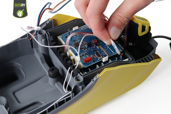

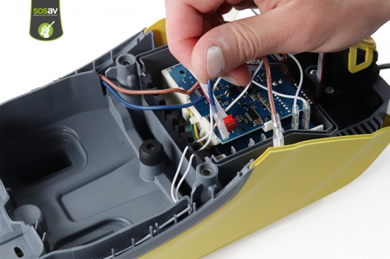

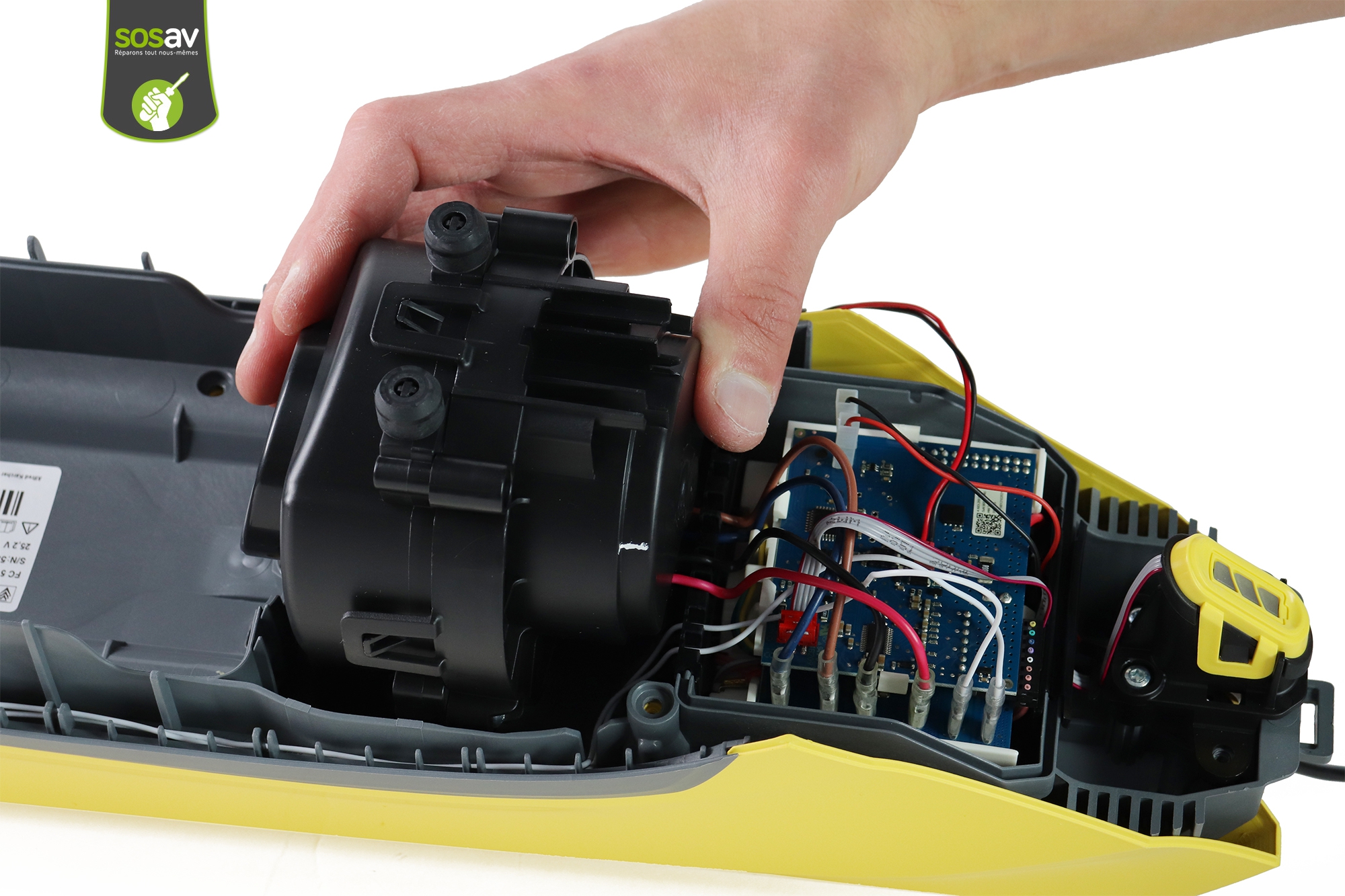

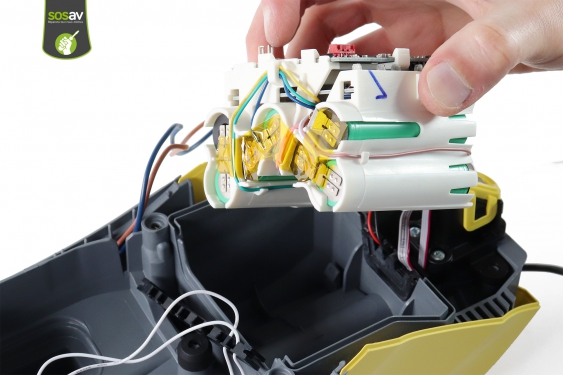

Comment remplacer batterie / carte mère pour Aspirateur Karcher FC5 - Guide images
