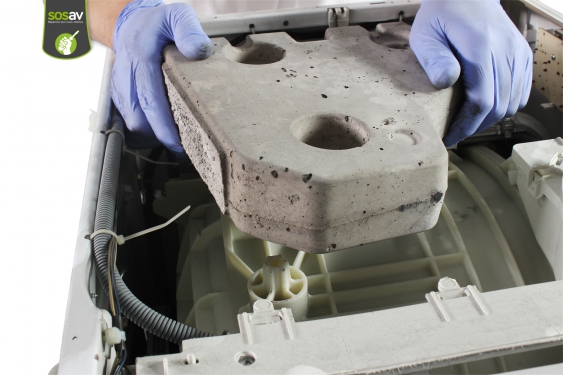

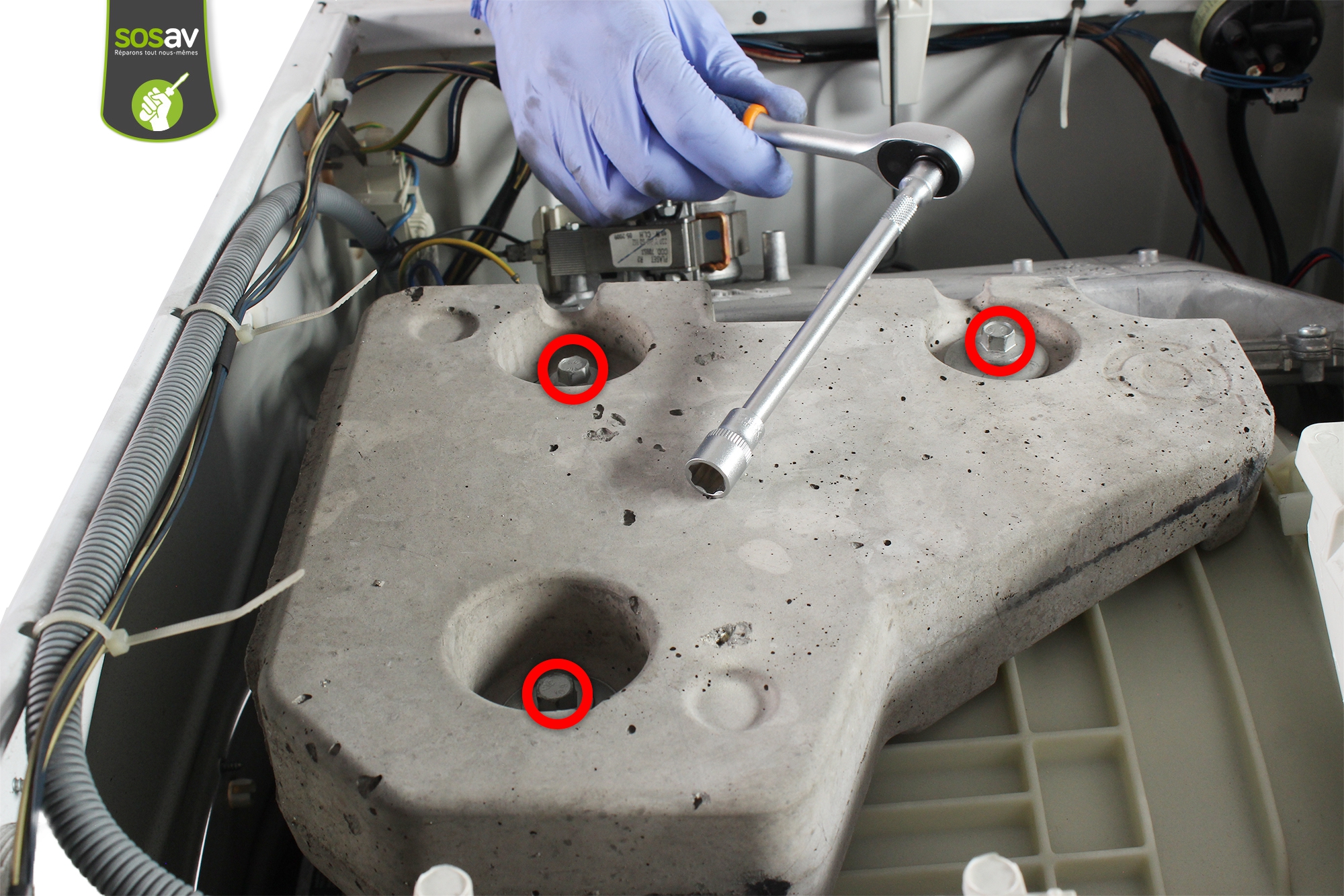

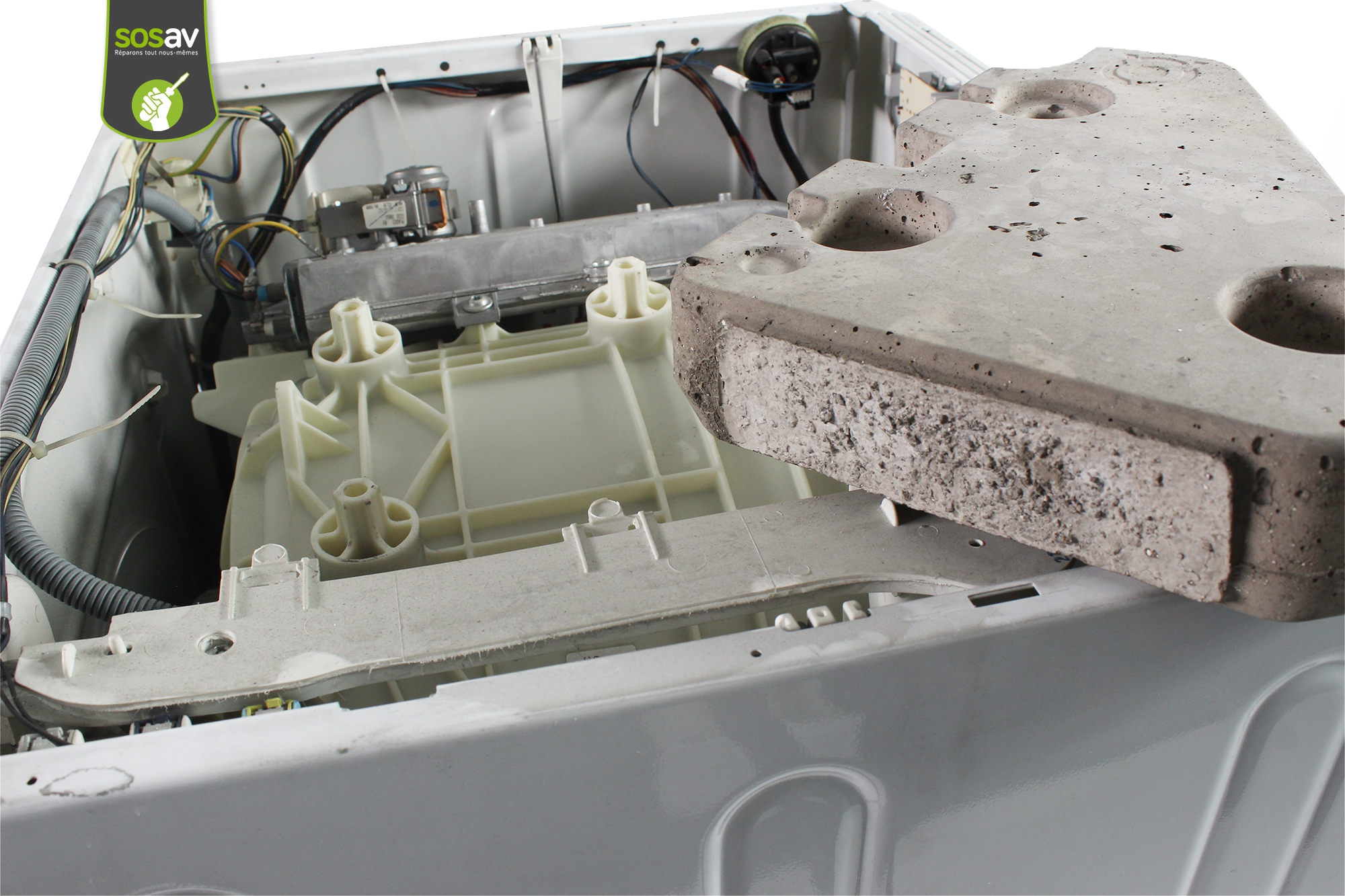

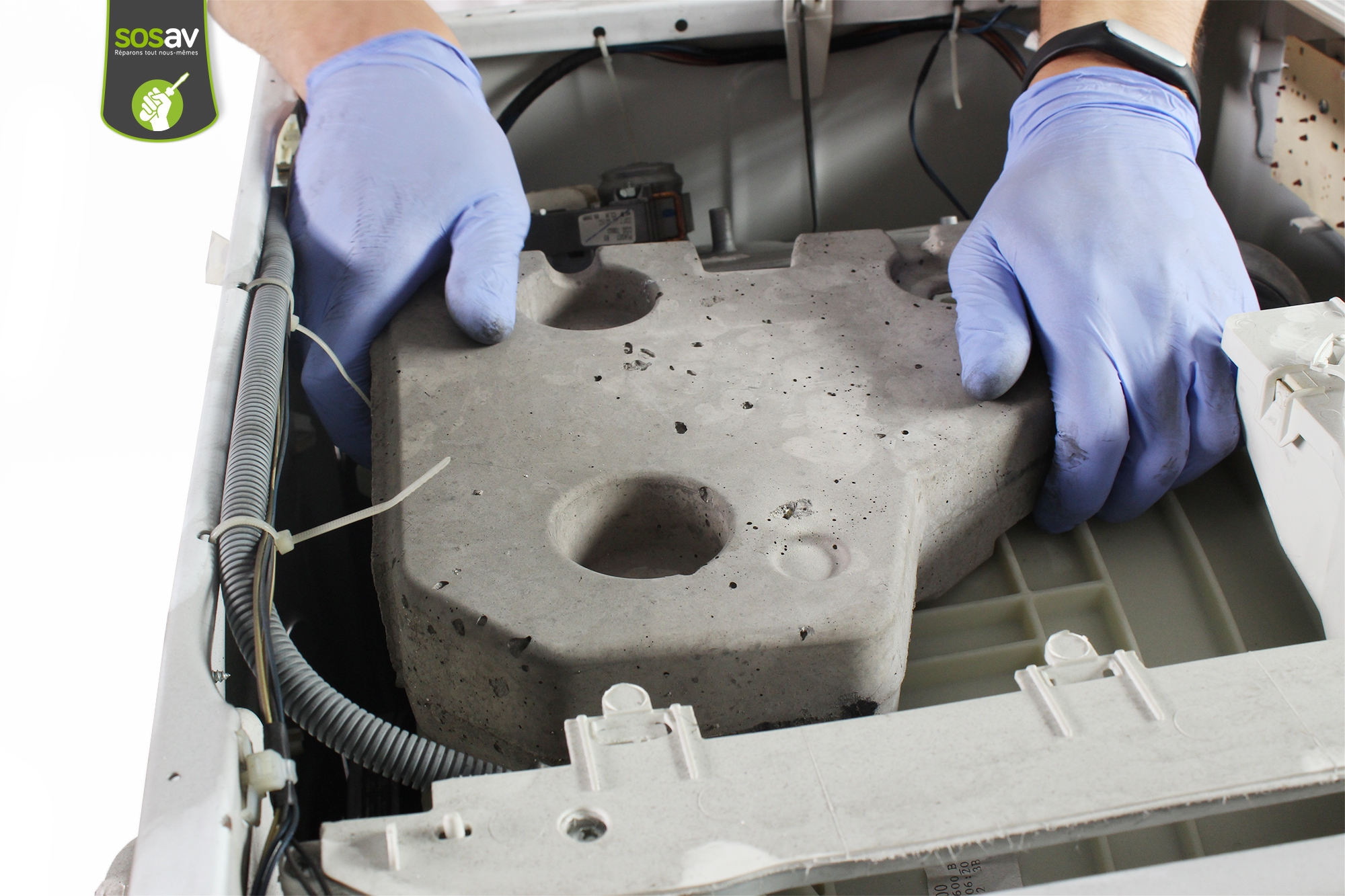

Vous constatez que votre machine à laver a tendance à tanguer méchamment lorsqu'elle tourne ? Elle ne trouve plus d'équilibre et ne pense qu'à se promener hors de son emplacement, surtout au moment de l'essorage ? Elle fait un bruit assourdissant lorsqu'elle est en route et vous soupçonnez un problème avec le balourd. C'est là qu'intervient SOSav avec ce guide de réparation illustré et commenté qui vous explique toutes les manoeuvres à effectuer pour remplacer ce balourd endommagé. Une réparation de machine à laver qui vous fera économiser l'intervention d'un pro !
- La machine fait beaucoup de bruit
- Le balourd est cassé/fissuré
- La machine ne parvient pas à équilibrer le linge avant l'essorage
Comment remplacer balourd pour Machine à laver - Guide images
