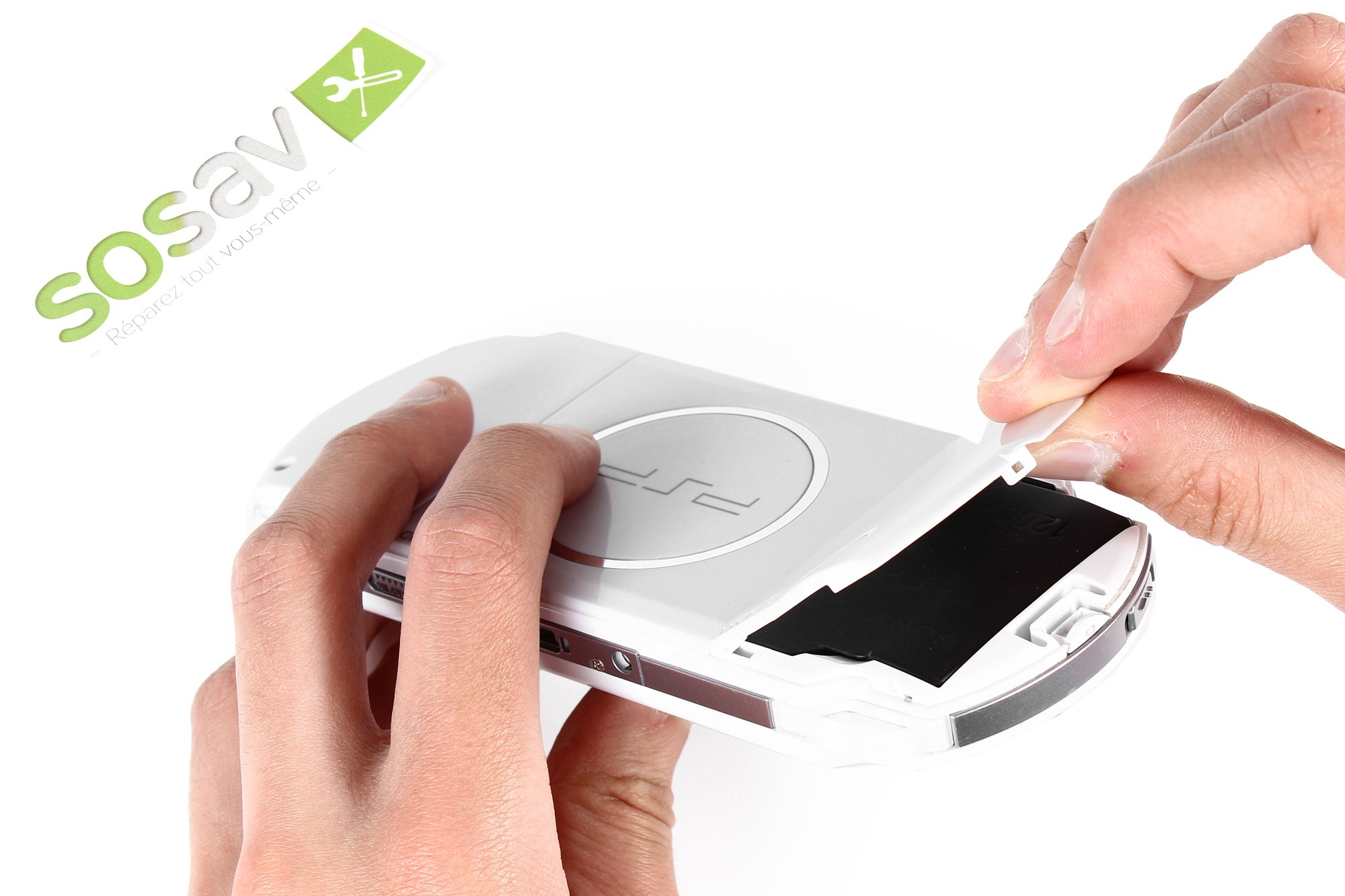

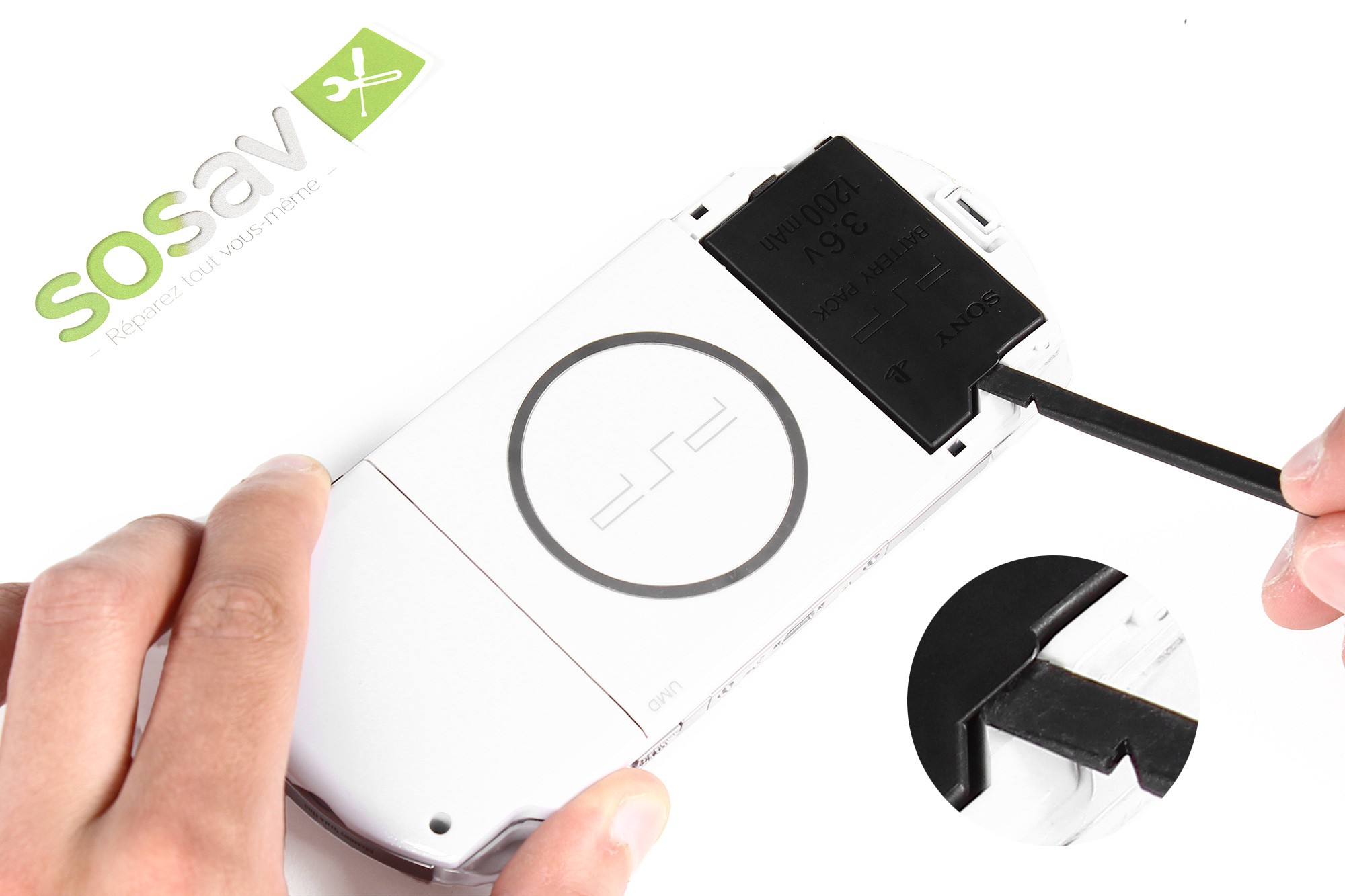

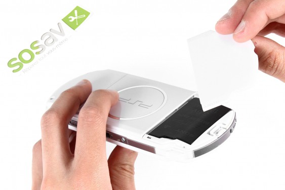

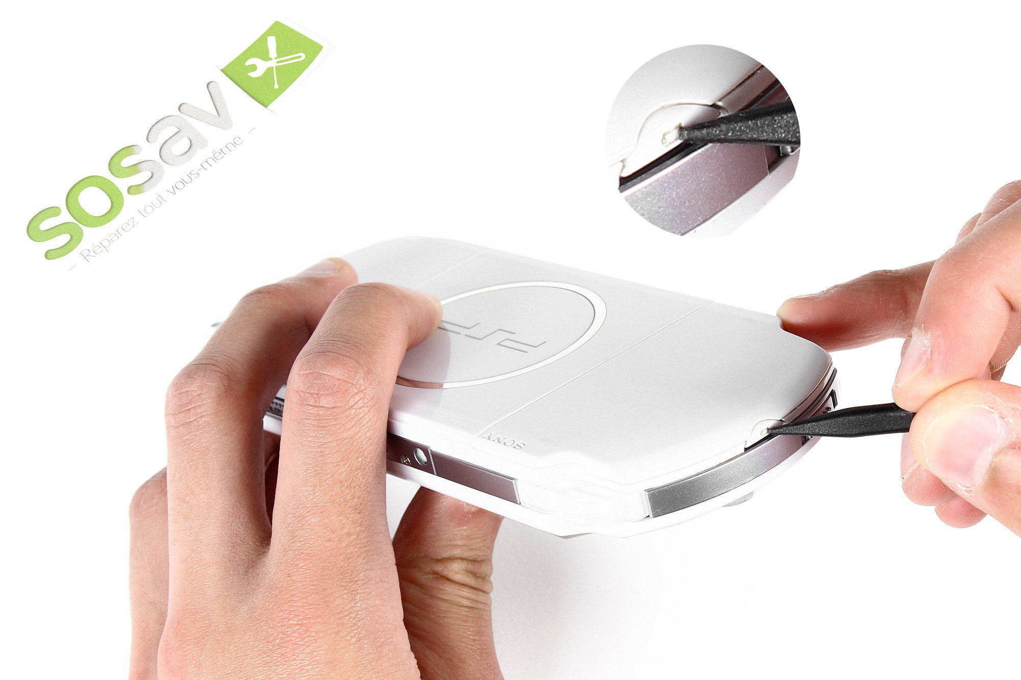

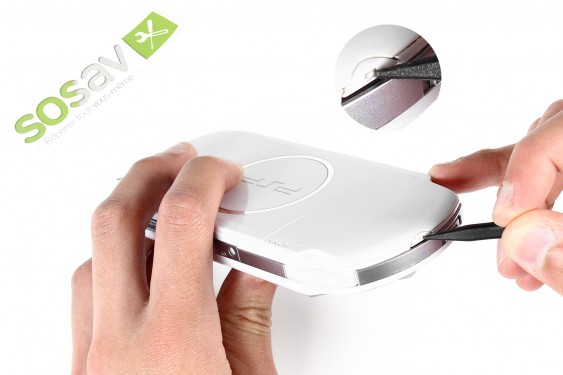

Utilisez la pointe d’une spatule en nylon, pour faire appui sur le bouton d'ouverture du capot de la batterie.
Puis, soulevez-le légèrement.

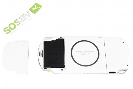

Saisissez désormais le capot de la batterie, puis ôtez-le délicatement.
Le capot de la batterie de votre PSP 3000 est désormais démonté.

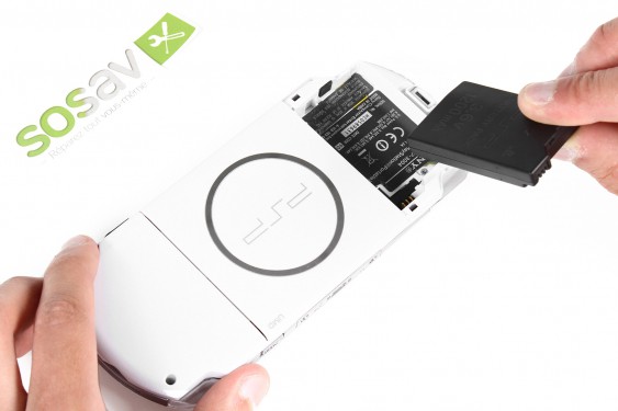

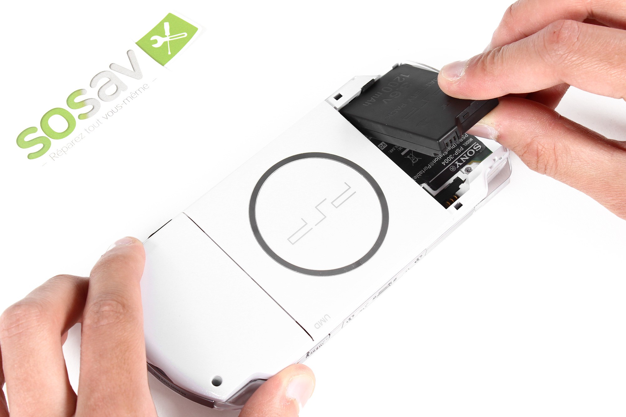

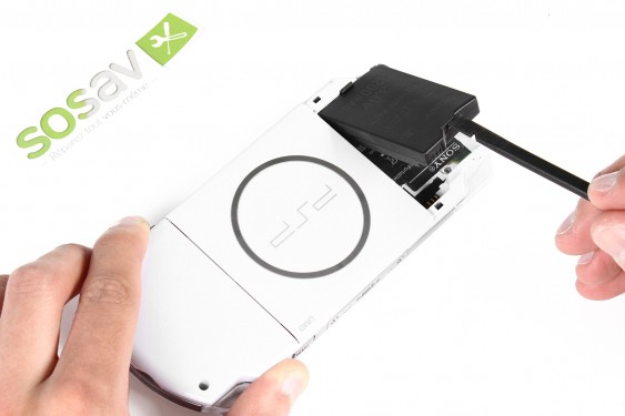

A l’aide d'une spatule en nylon, faites levier afin de soulever legèrement la batterie.

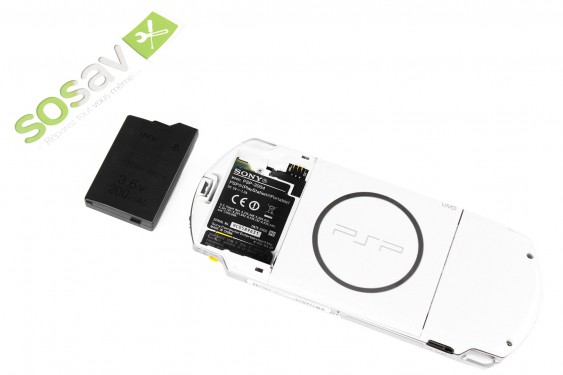

Saisissez désormais la batterie puis procédez à son retrait.
La batterie de la PSP 3000 est désormais démontée.

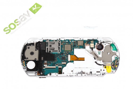

L'intégralité des vis retenant la face avant de la PSP 3000 sont désormais dévissées.
Retournez à nouveau votre PSP 3000 afin d'avoir l'écran face à vous.
Saisissez désormais la face avant, puis soulevez-la délicatement afin de l'ôter totalement.
La façade avant de votre PSP 3000 est désormais démontée.

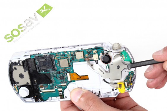

A l'aide d'une pince, saisissez les boutons d'action de la PSP 3000 puis procédez à leur retrait.

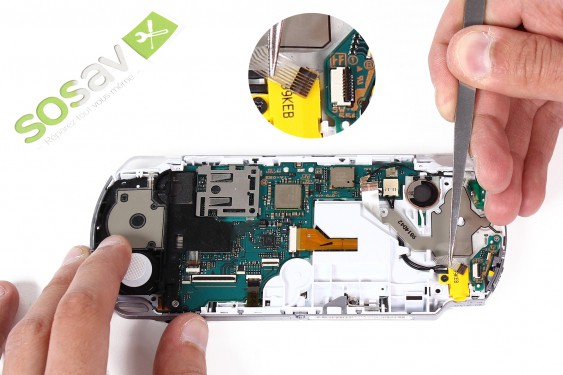

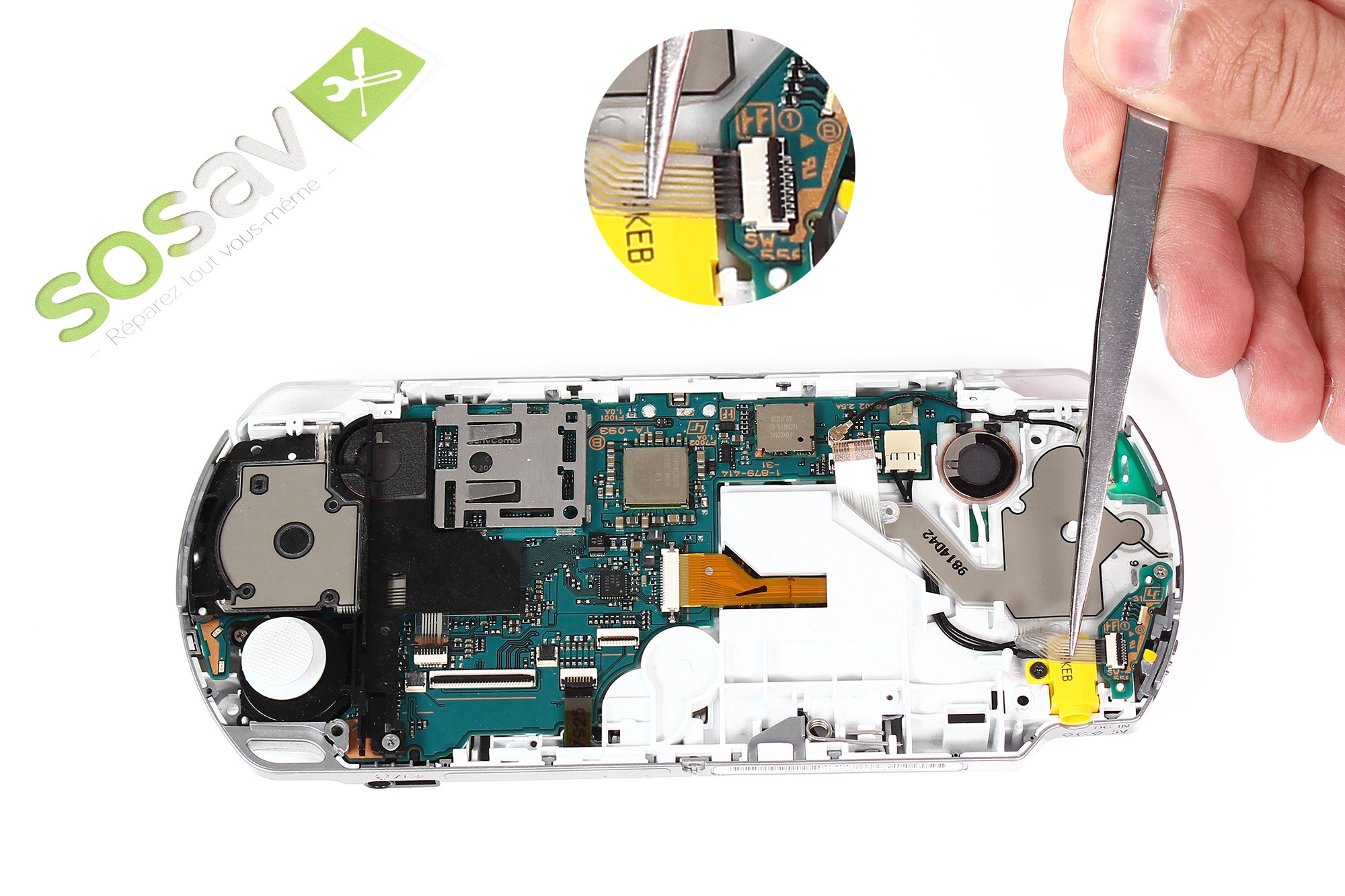

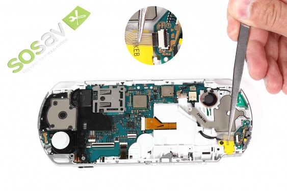

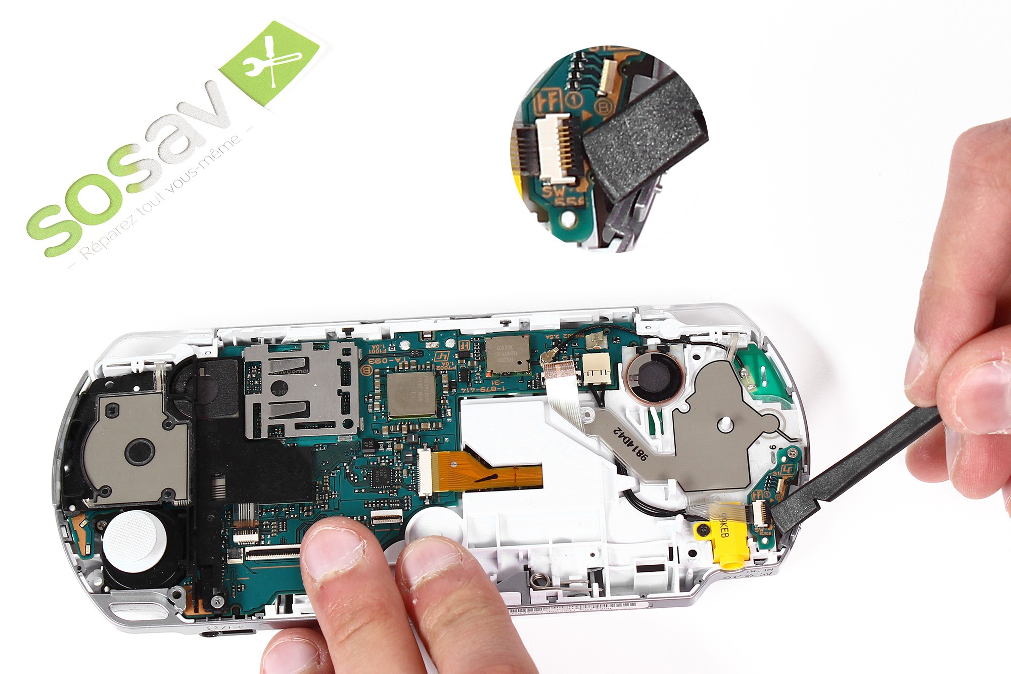

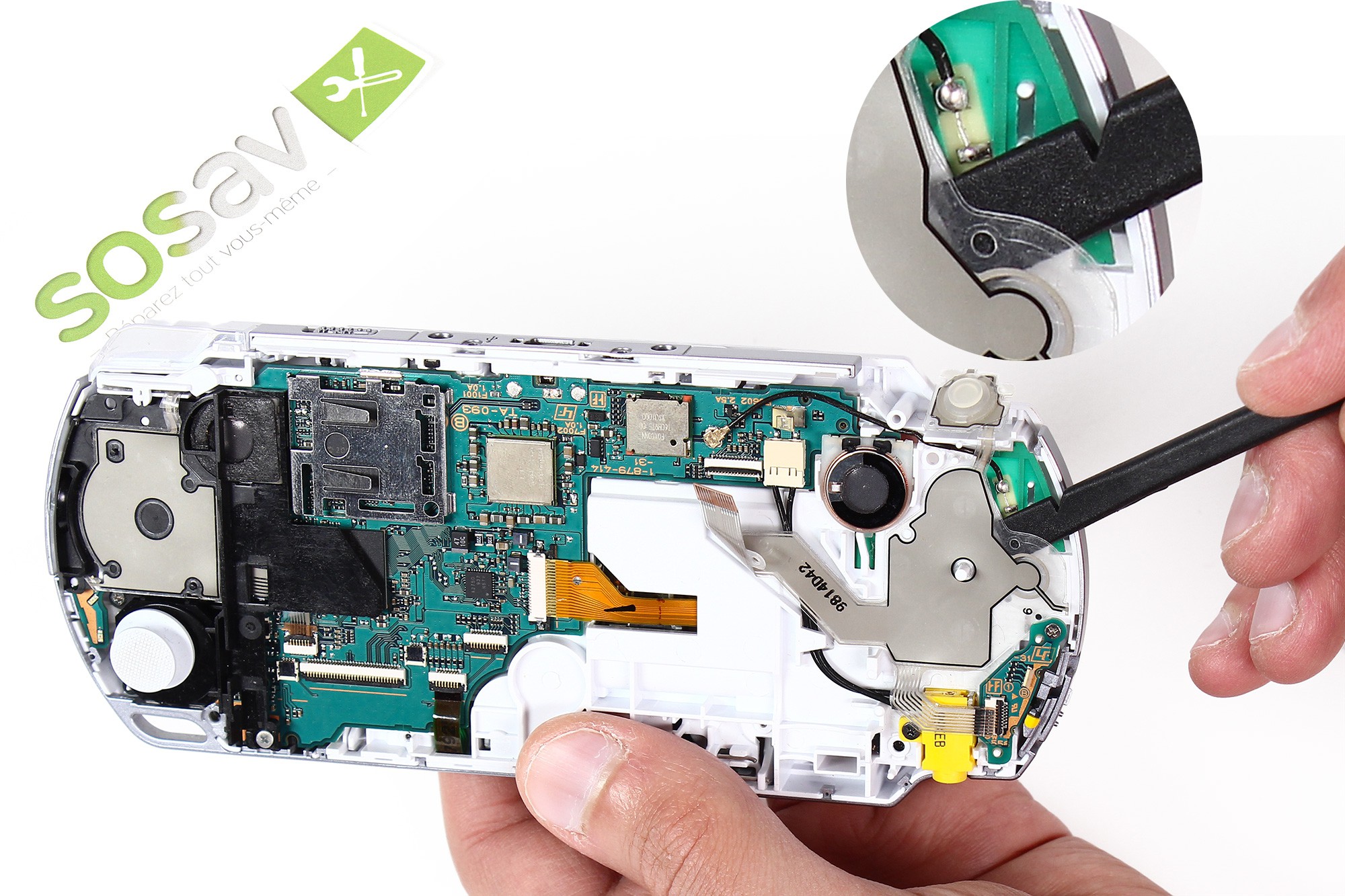

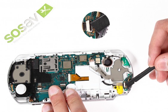

A l'aide d'une spatule faites délicatement levier sur le loquet du connecteur FPC de la carte power (locquet noir). Soulevez ce loquet à 90°.
Ce connecteur retient la nappe de gestion des boutons d'action.
Les connecteurs de type FPC permettent de maintenir efficacement une nappe dans son connecteur. Pour ceci, ils disposent d'un locquet de fermeture. Afin de pouvoir débrancher les nappes retenues dans ces types de connecteur, il est nécessaire de les dévérouiller.
A l'aide d'une pince retirez délicatement la nappe de gestion des boutons d'action de son connecteur.

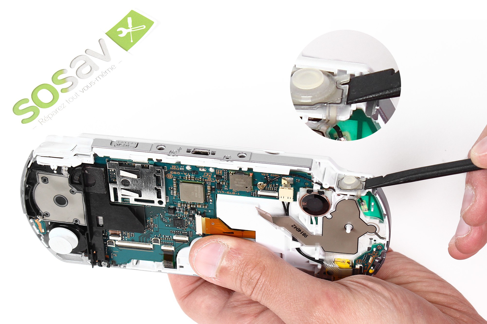

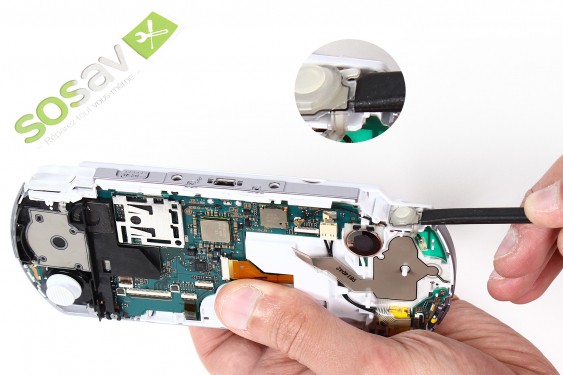

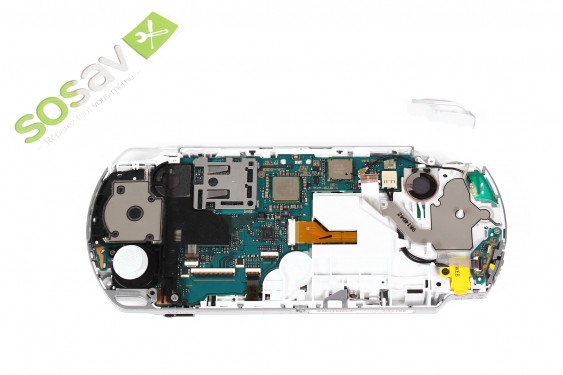

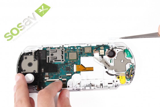

Toujours avec la pince, saisissez puis retirez l'élement plastique de maintien de la gachette droite (Bouton R) de la PSP 3000.
L'élement plastique de maintien de la gâchette droite de la PSP-3000 est désormais démonté.
Avec la pince, saisissez puis retirez la gachette droite de la PSP 3000.
La gâchette droite de la PSP-3000 est désormais démontée.

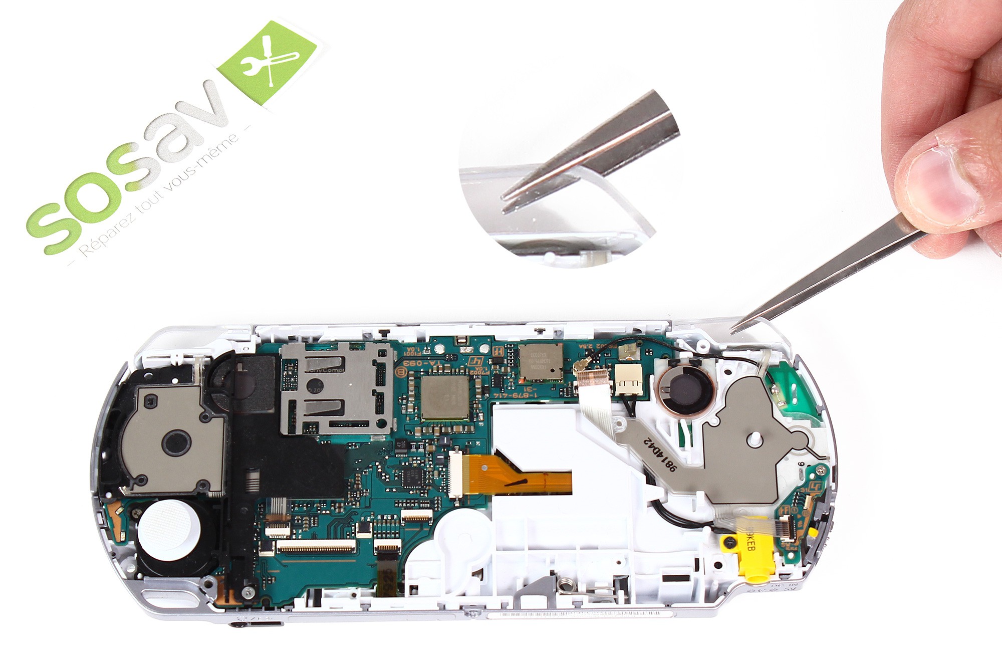

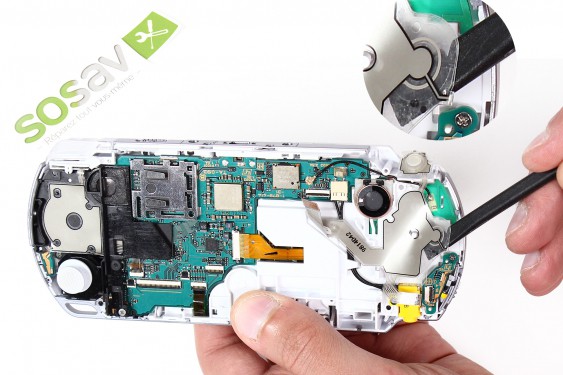

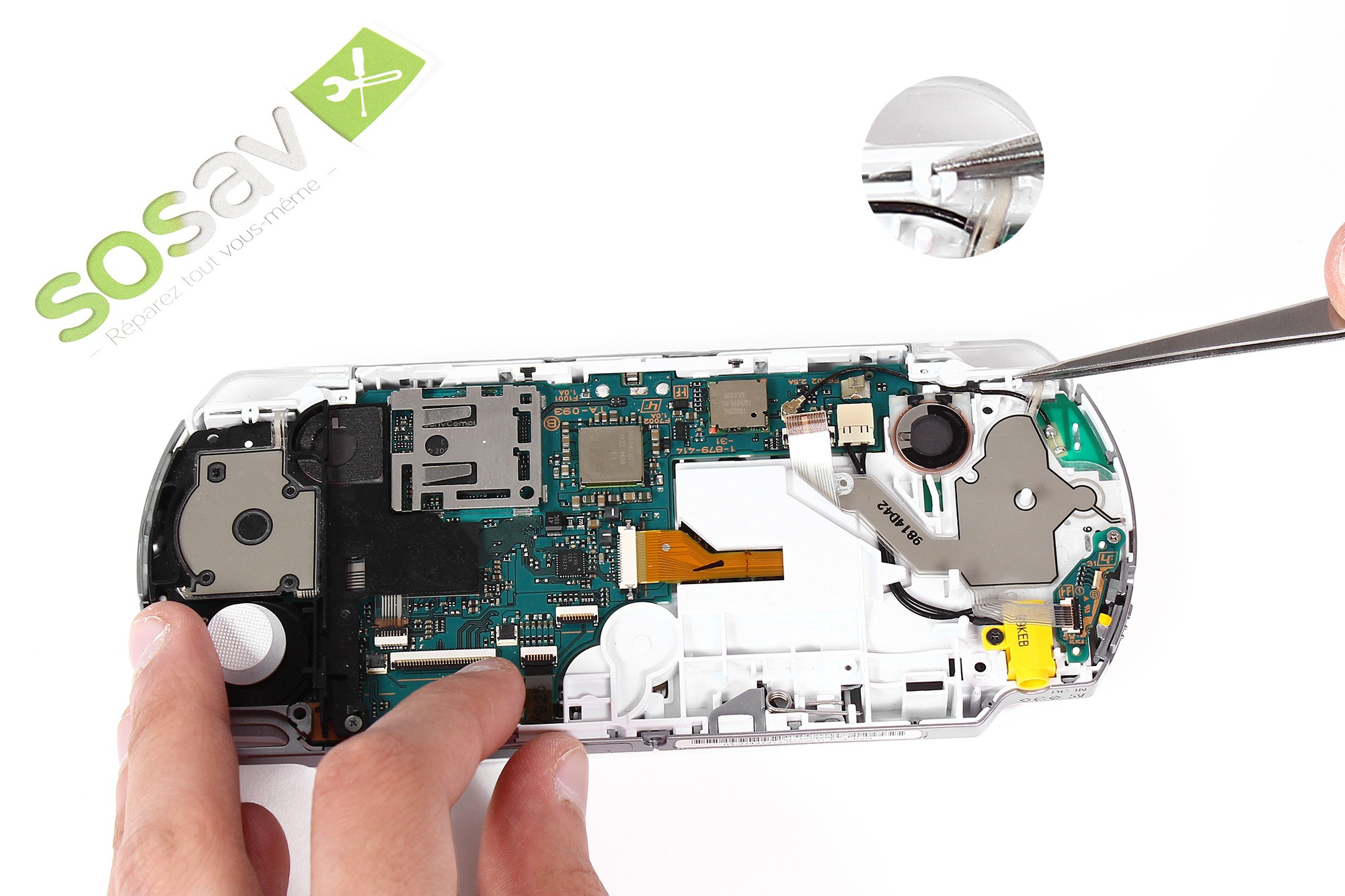

Reprenez la spatule en nylon pour décoller délicatement le bouton de la gâchette droite de la console.

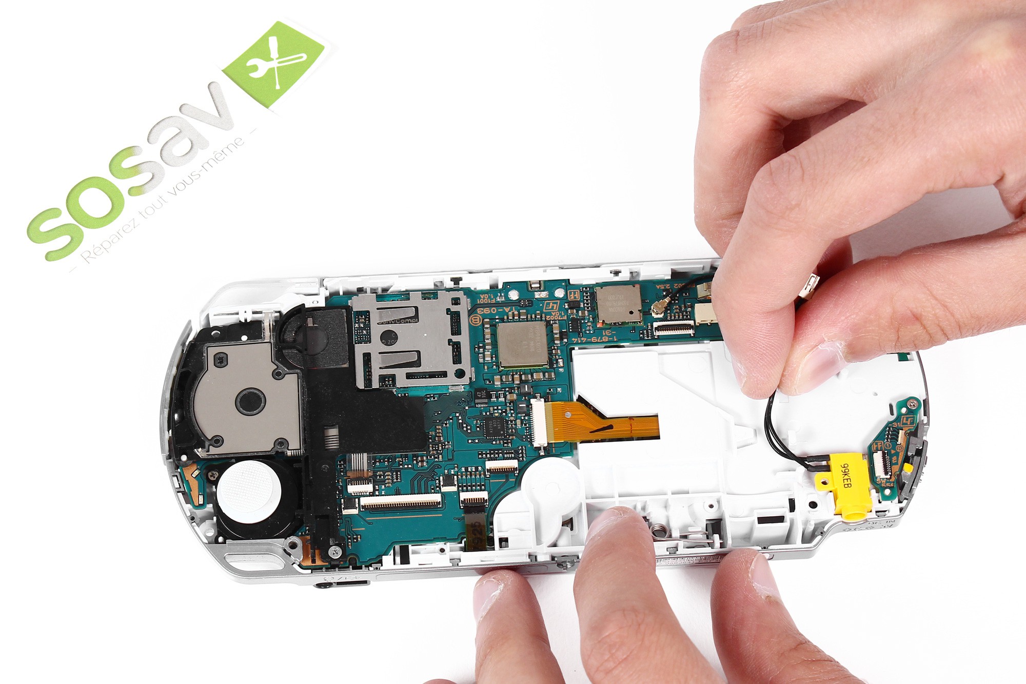

Décollez ensuite délicatement la nappe des boutons d'action du châssis de la PSP 3000.
Vous pouvez ensuite procéder à son retrait.
La nappe de gestion des boutons d'action est désormais démontée.

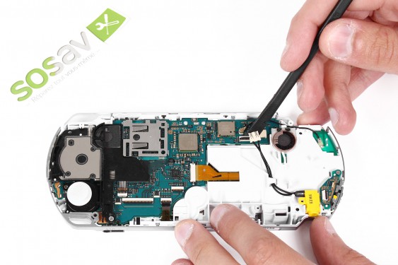

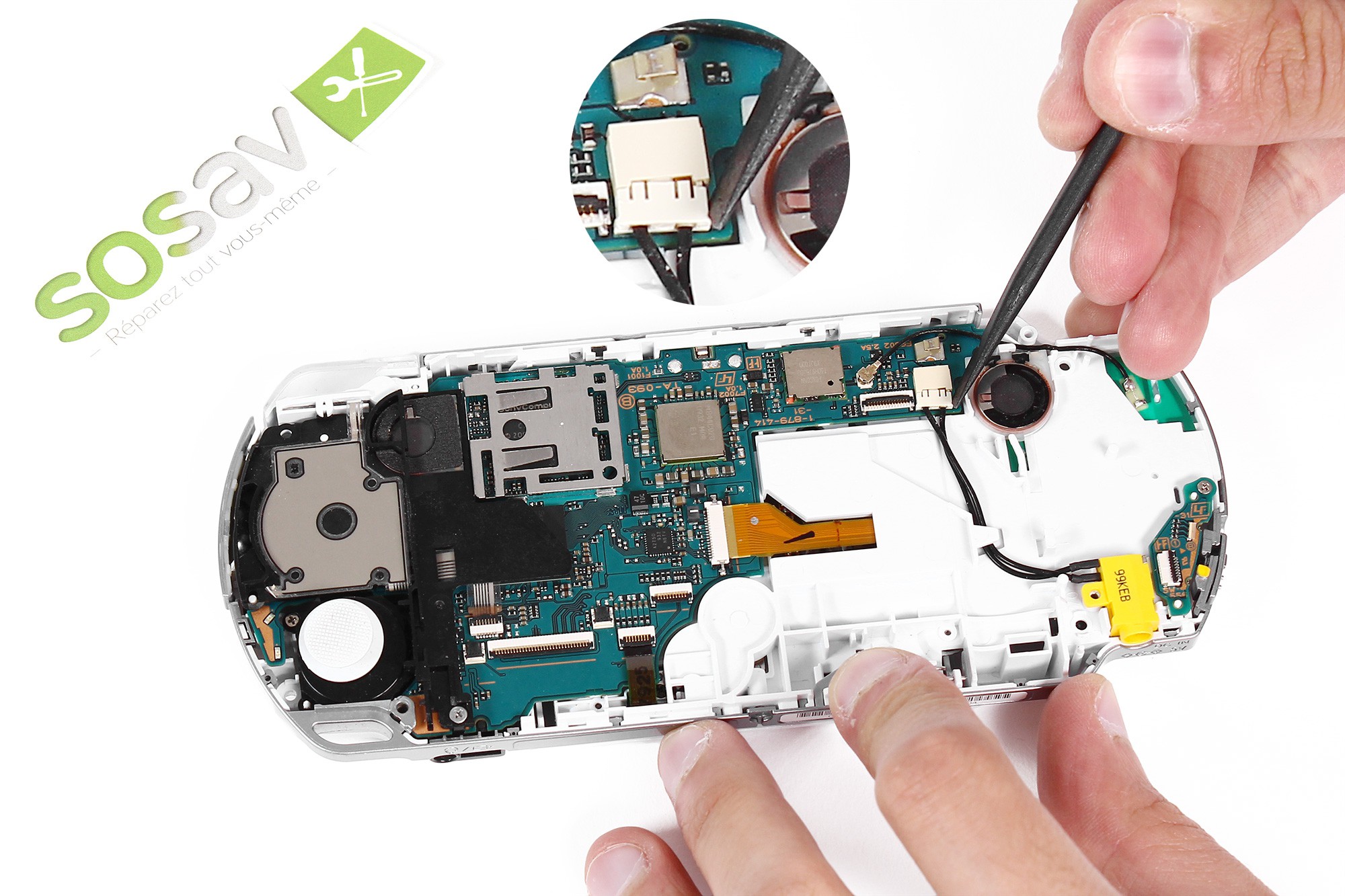

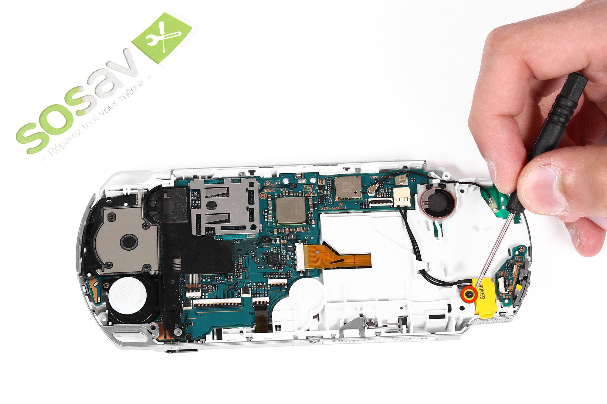

Reprenez le tournevis cruciforme et dévissez la vis entourée en rouge.
Celle-ci retient la prise d'alimentation au châssis de la PSP 3000.

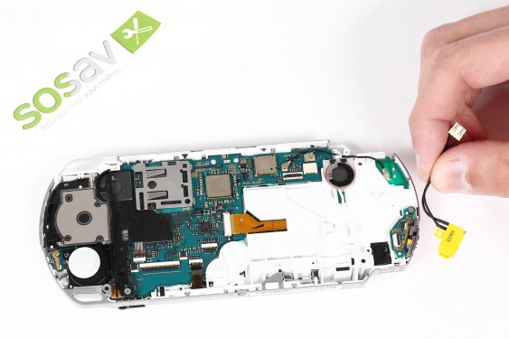

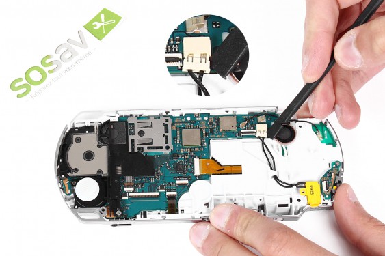

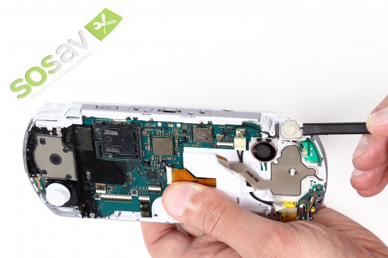

Utilisez à nouveau la spatule en nylon afin de déconnecter le connecteur de la prise d'alimentation.
Note : Soyez délicats lors de cette opération afin de ne pas endommager la prise sur la carte mère qui est très fragile !

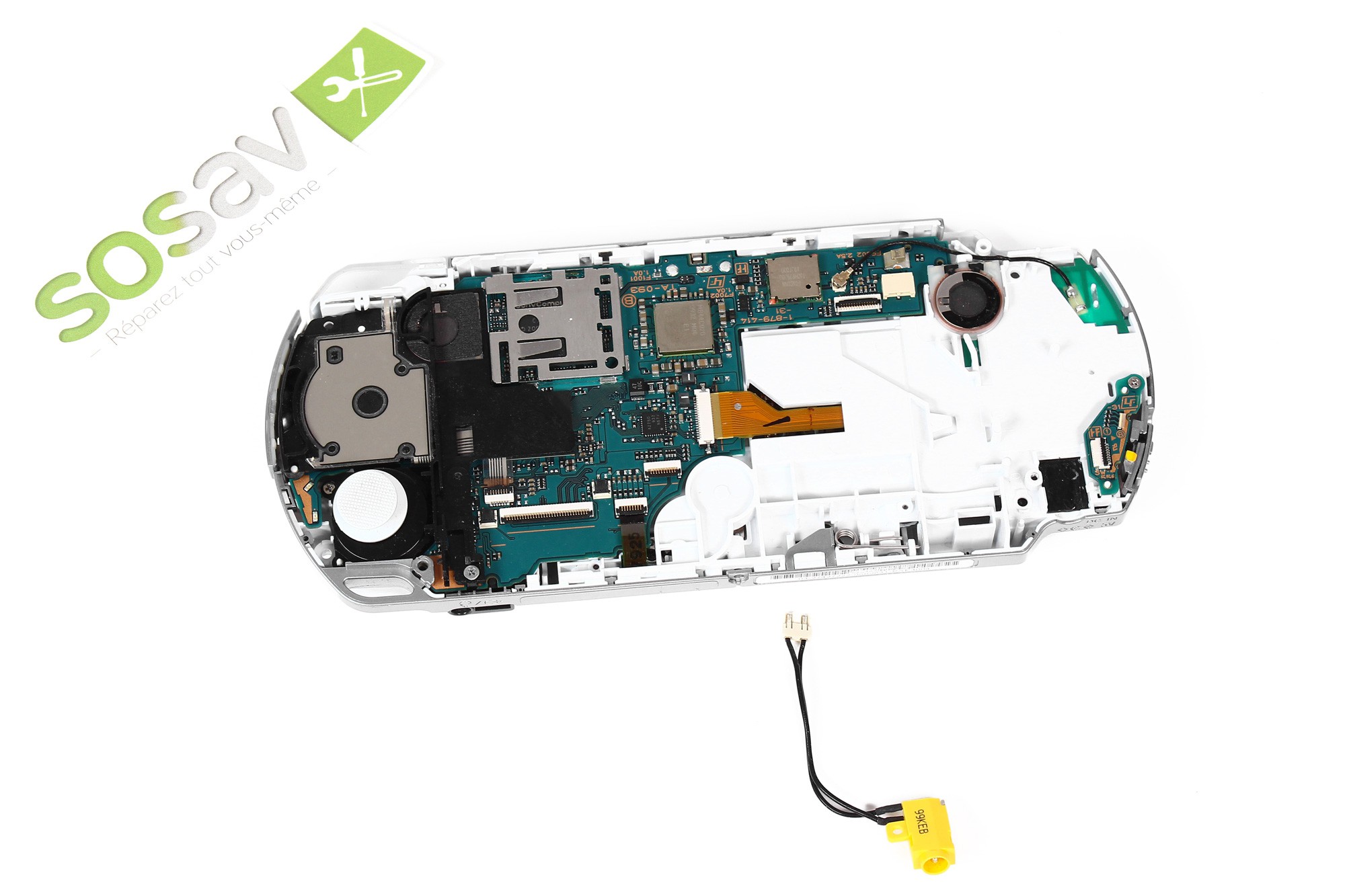

Ensuite, saisissez puis ôtez délicatement la prise d'alimentation.
La prise d'alimentation de votre PSP 3000 est désormais démontée.
Remplacez-la par une pièce neuve si nécessaire.
