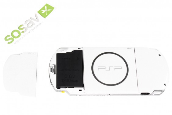

Avant de procéder au démontage du lecteur UMD de votre PSP 3000, il est nécessaire pour des raisons évidentes de sécurité de l'éteindre.
Pour ceci, poussez le bouton d'allumage durant quelques secondes vers le haut puis attendez l’extinction de la console.
Ce bouton est situé en bas à droite de la PSP 3000.
Retournez désormais votre PSP 3000.

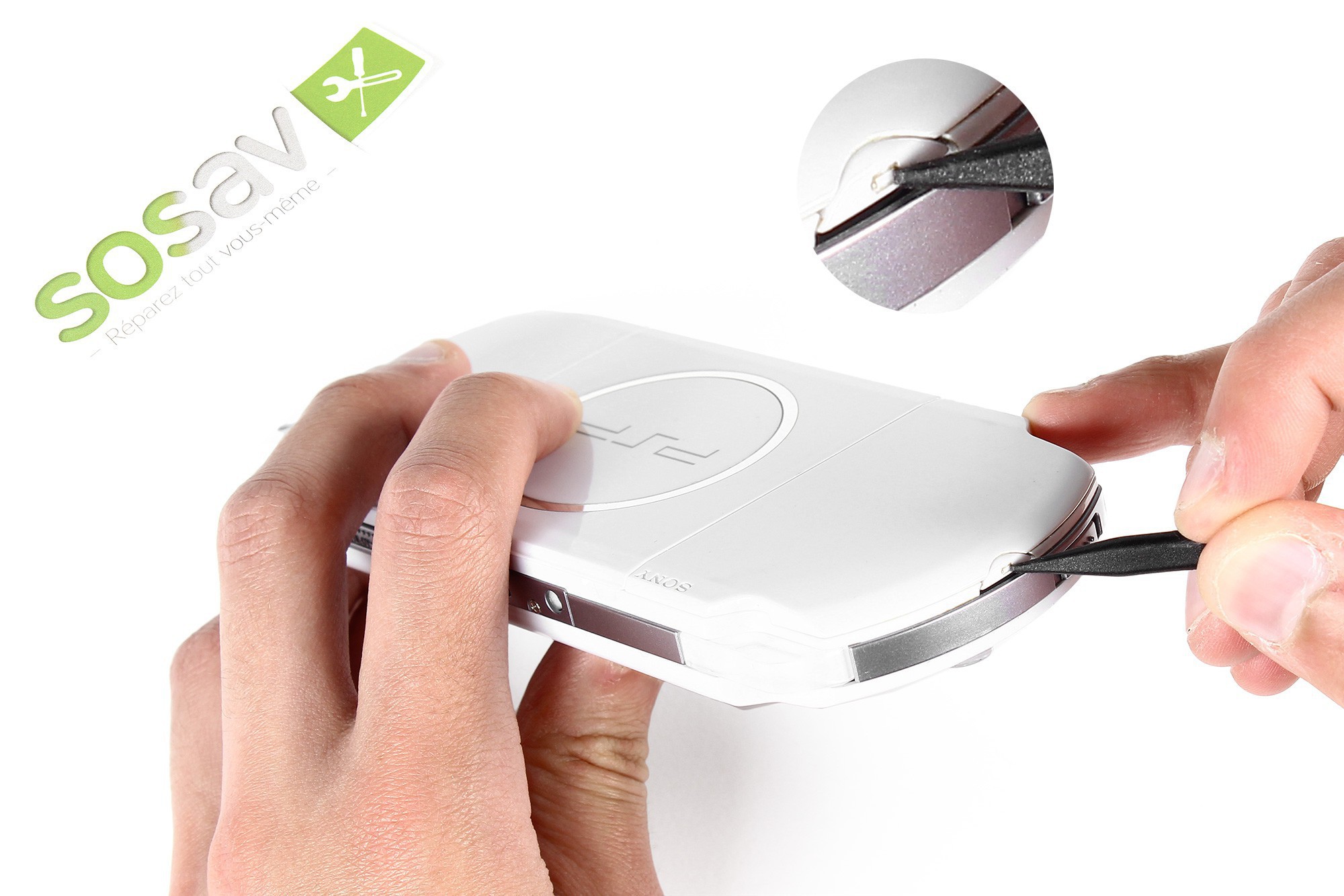

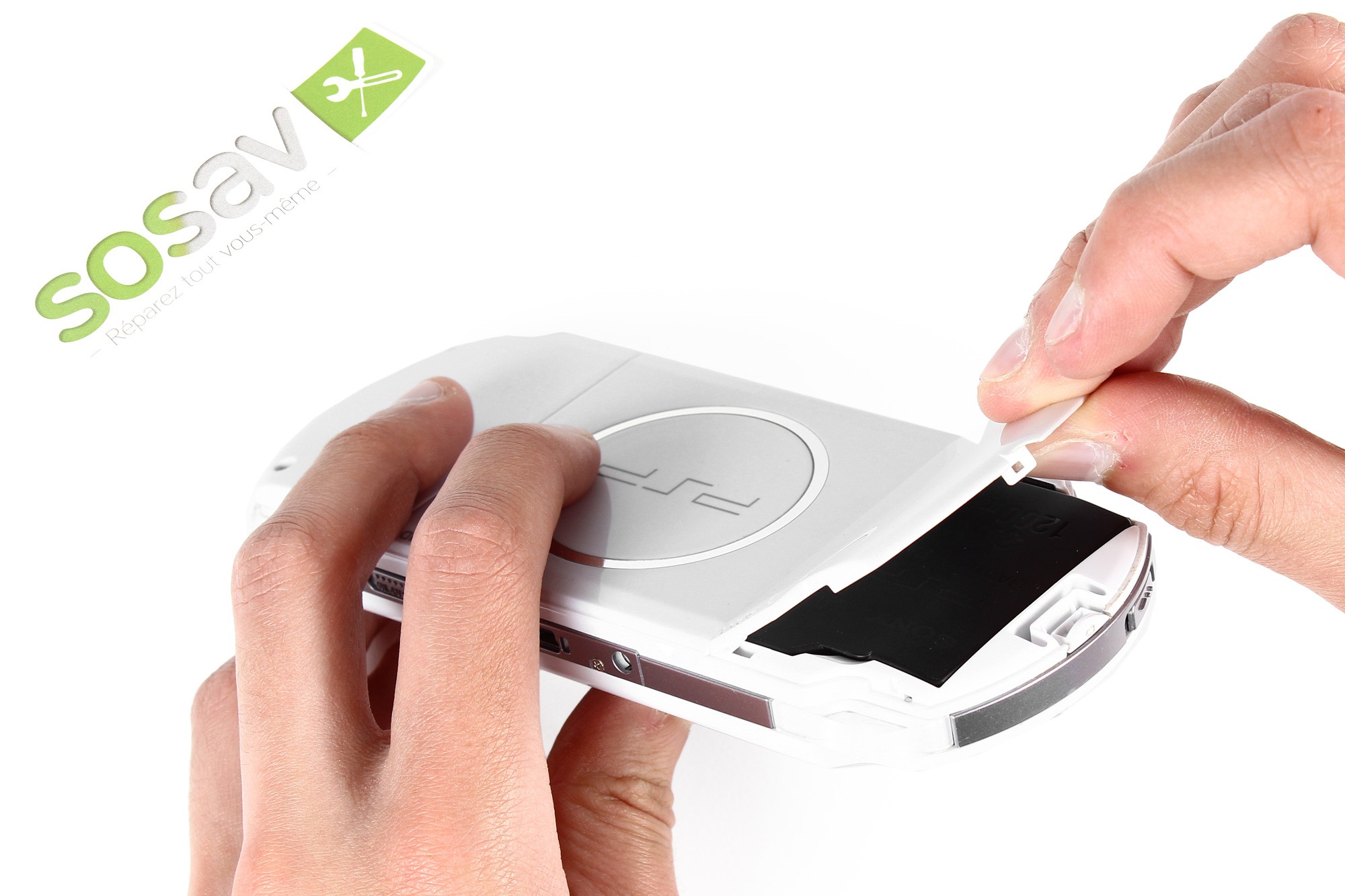

Utilisez la pointe d’une spatule en nylon, pour faire appui sur le bouton d'ouverture du capot de la batterie.
Puis, soulevez-le légèrement.

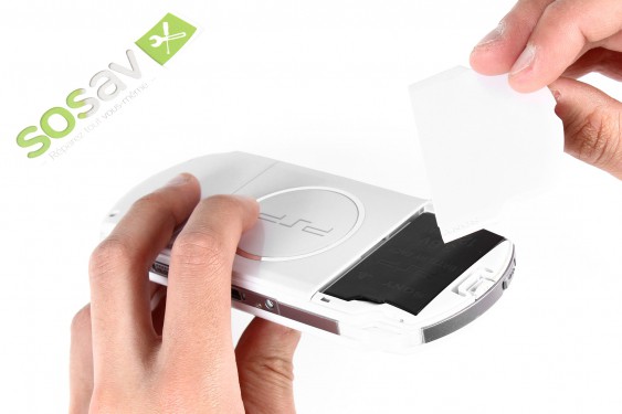

Saisissez désormais le capot de la batterie, puis ôtez-le délicatement.
Le capot de la batterie de votre PSP 3000 est désormais démonté.

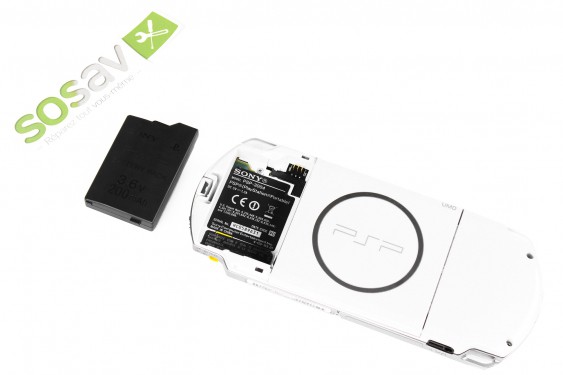

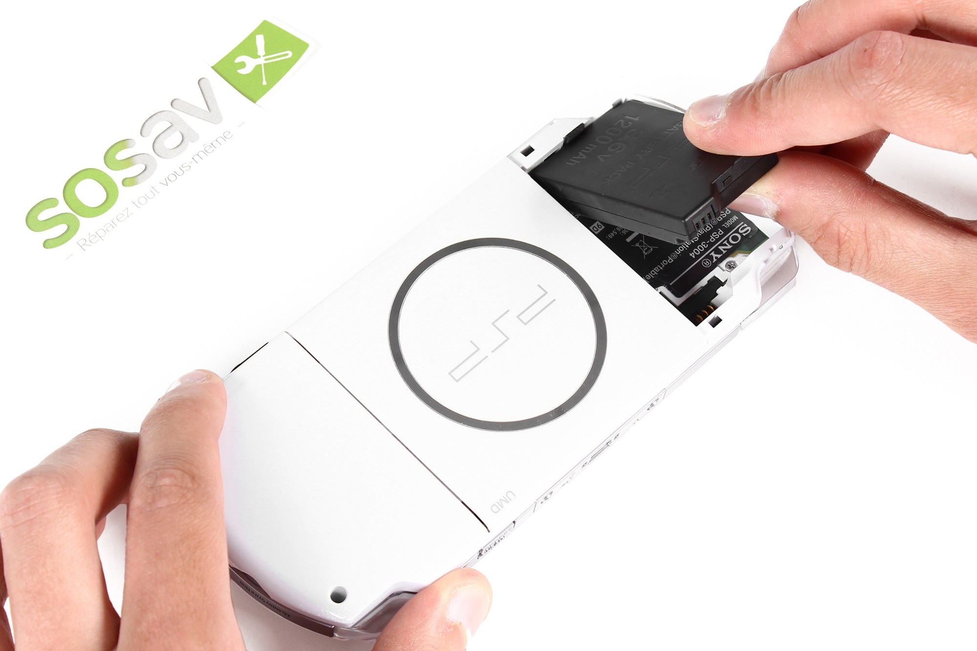

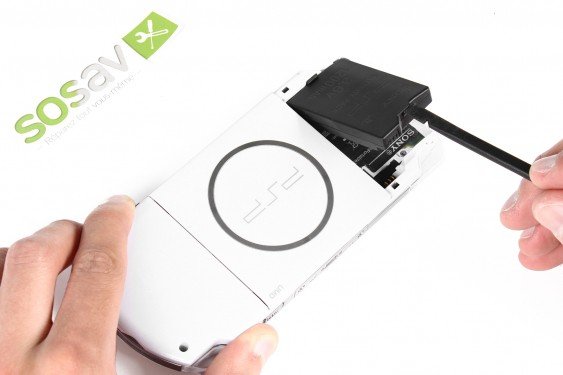

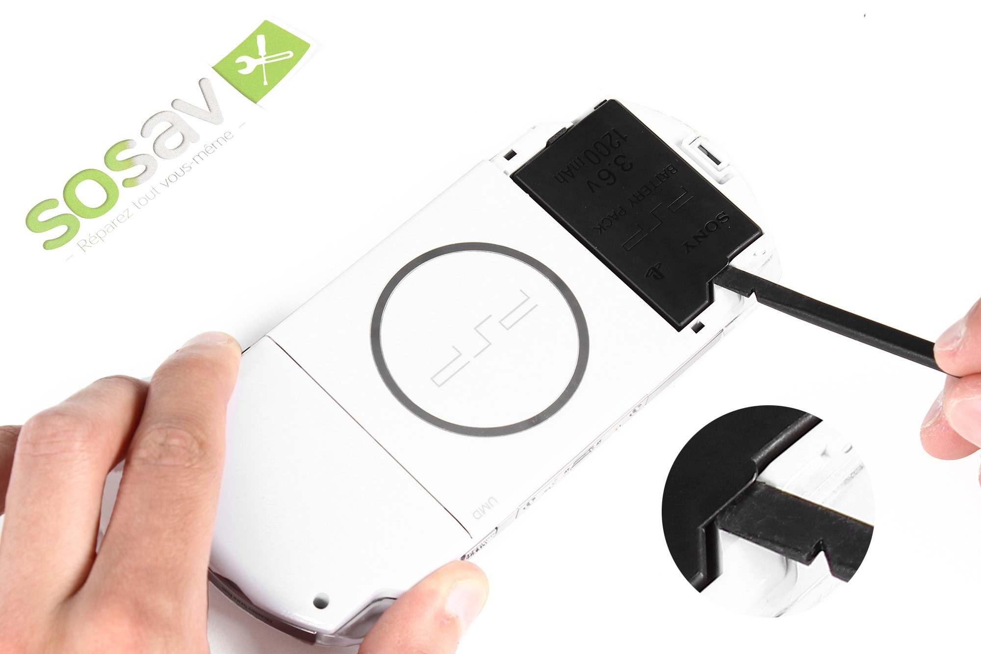

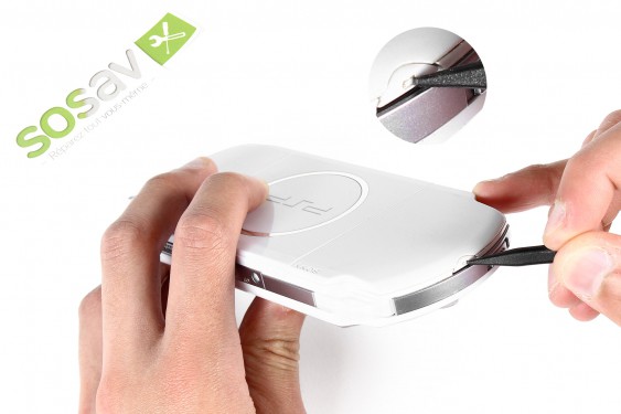

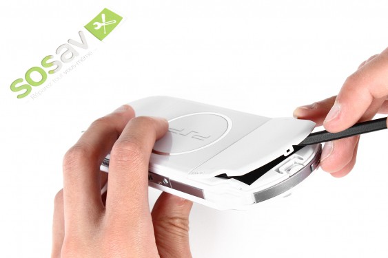

A l’aide d'une spatule en nylon, faites levier afin de soulever legèrement la batterie.

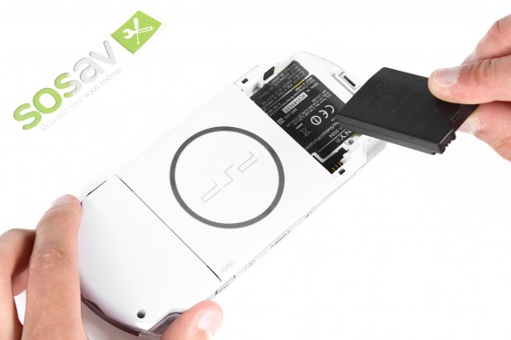

Saisissez désormais la batterie puis procédez à son retrait.
La batterie de la PSP 3000 est désormais démontée.

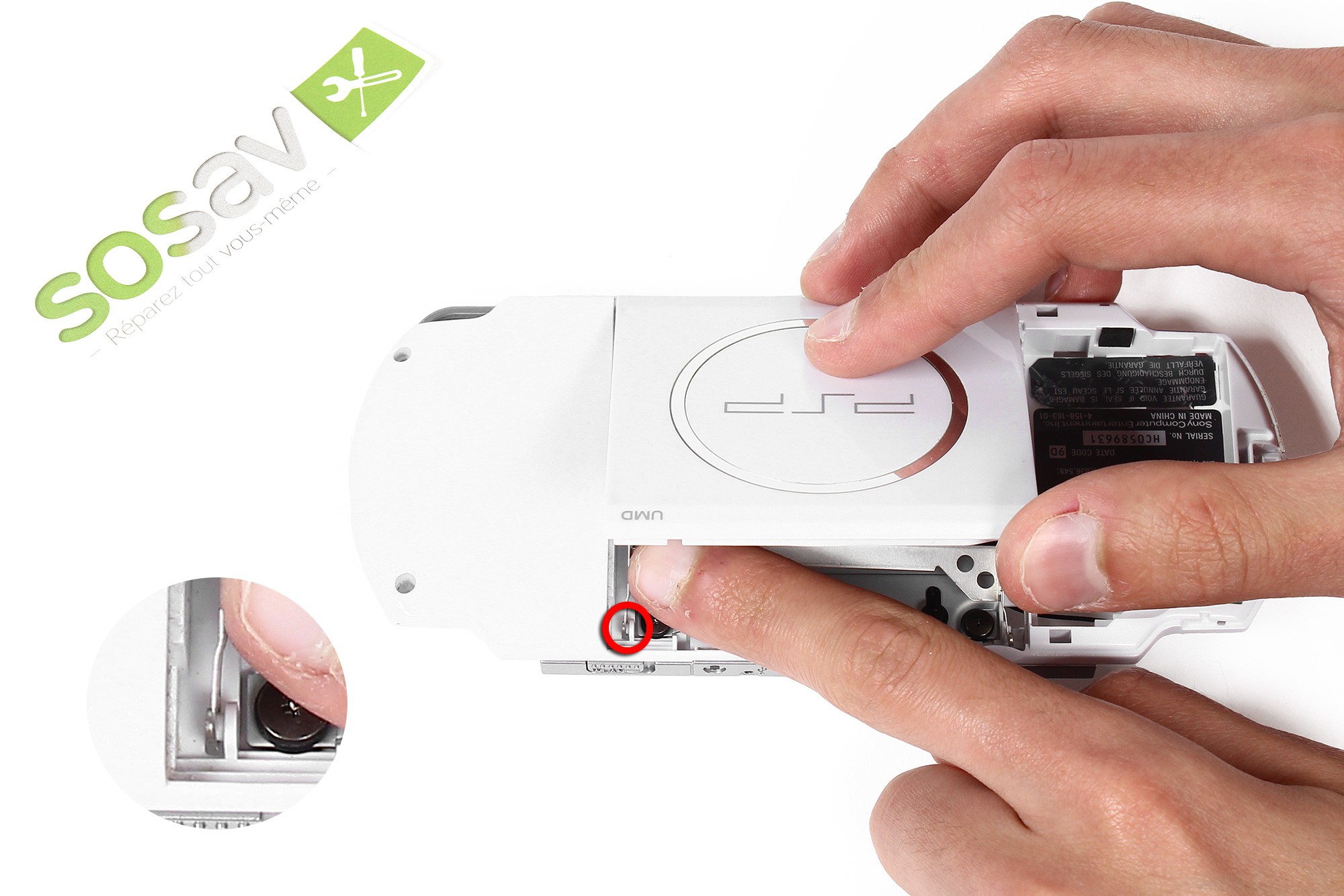

A l'aide d'une tournevis cruciforme, dévissez la vis entourée en rouge.
Celle-ci maintient la partie supérieure de la coque de la PSP 3000.

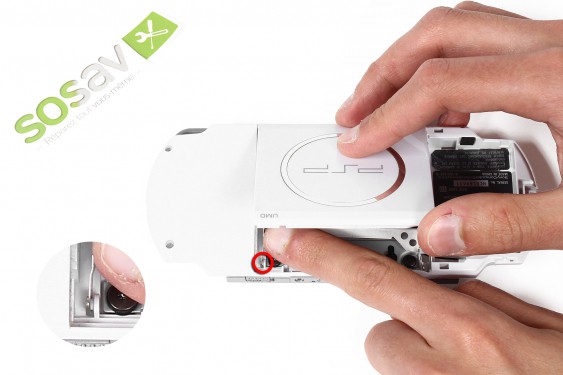

Utilisez désormais une pince pour décoller l’autocollant de garantie localisé en bas.
Cet autocollant dissimule une vis cruciforme.
Reprenez le tournevis cruciforme et dévissez la vis entourée en rouge.
Cette vis retient la partie inférieure de la coque de votre PSP 3000.

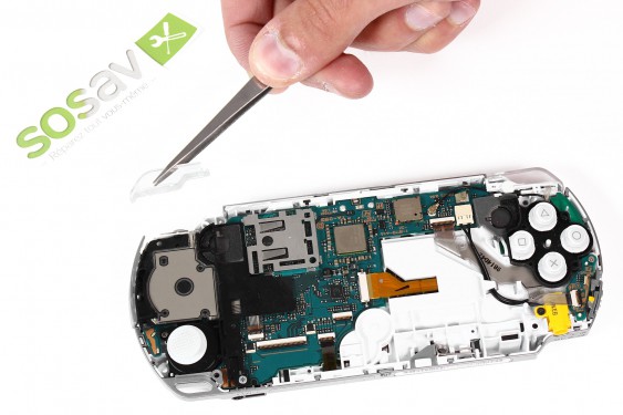

Etape 24

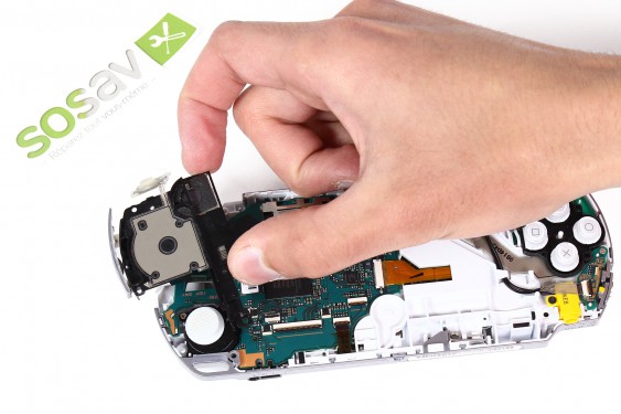

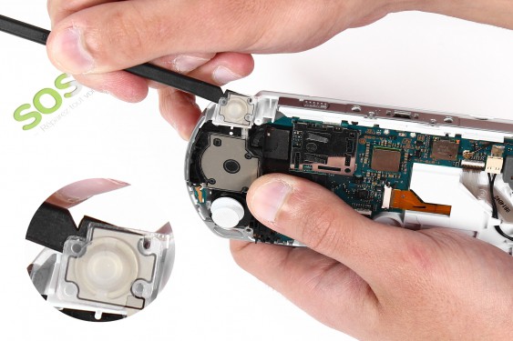

A l'aide d'une pince, retirez l'élement plastique de maintien de la gachette gauche (bouton R).
Etape 25
Toujours à l'aide de la pince, retirez ensuite la gachette gauche de la PSP-3000.

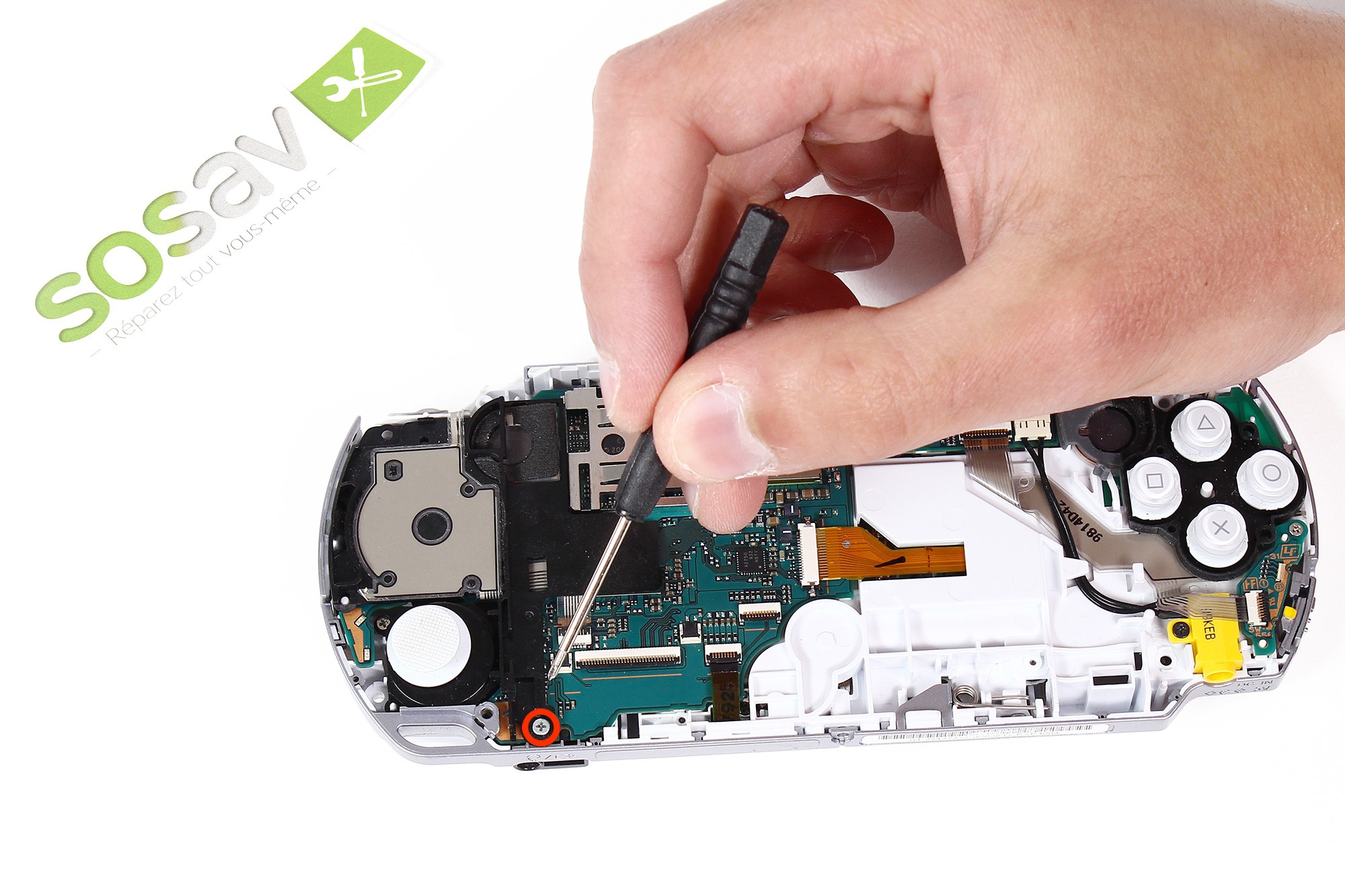

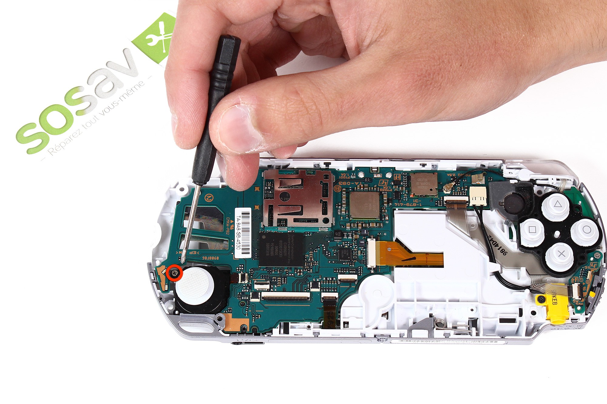

Cette vis retient la carte-mère au châssis de la PSP 3000.

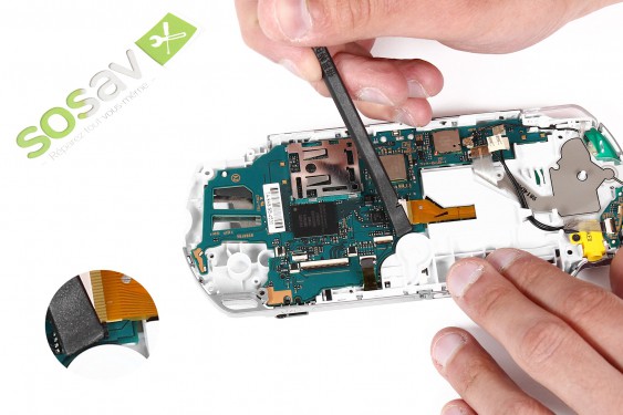

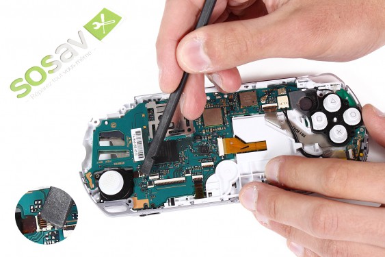

Réutilisez la spatule en nylon afin de déverrouiller le connecteur FPC retenant la nappe de la carte des boutons gauche.
Etape 28

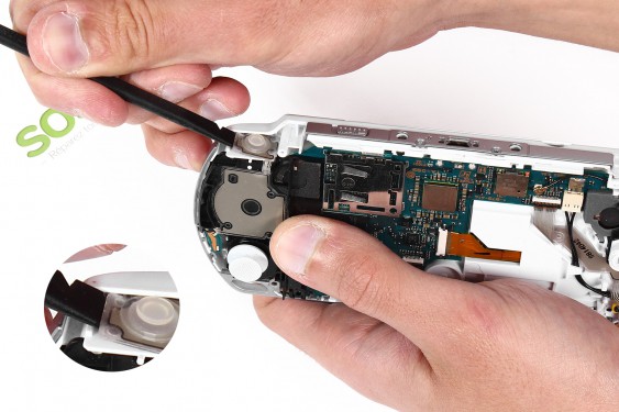

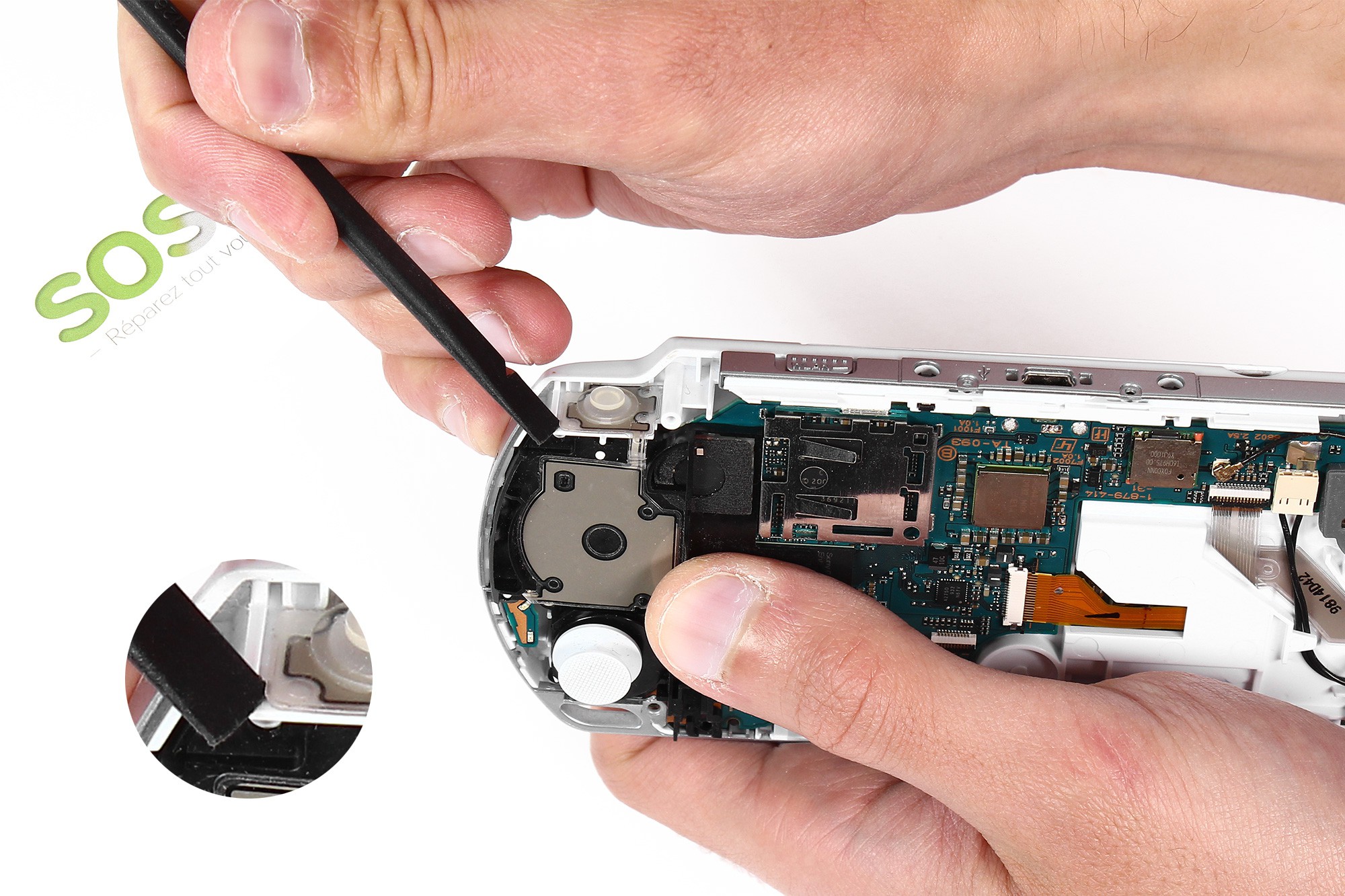

Toujours en vous servant de la spatule en nylon, décollez délicatement le bouton de la gachette gauche.

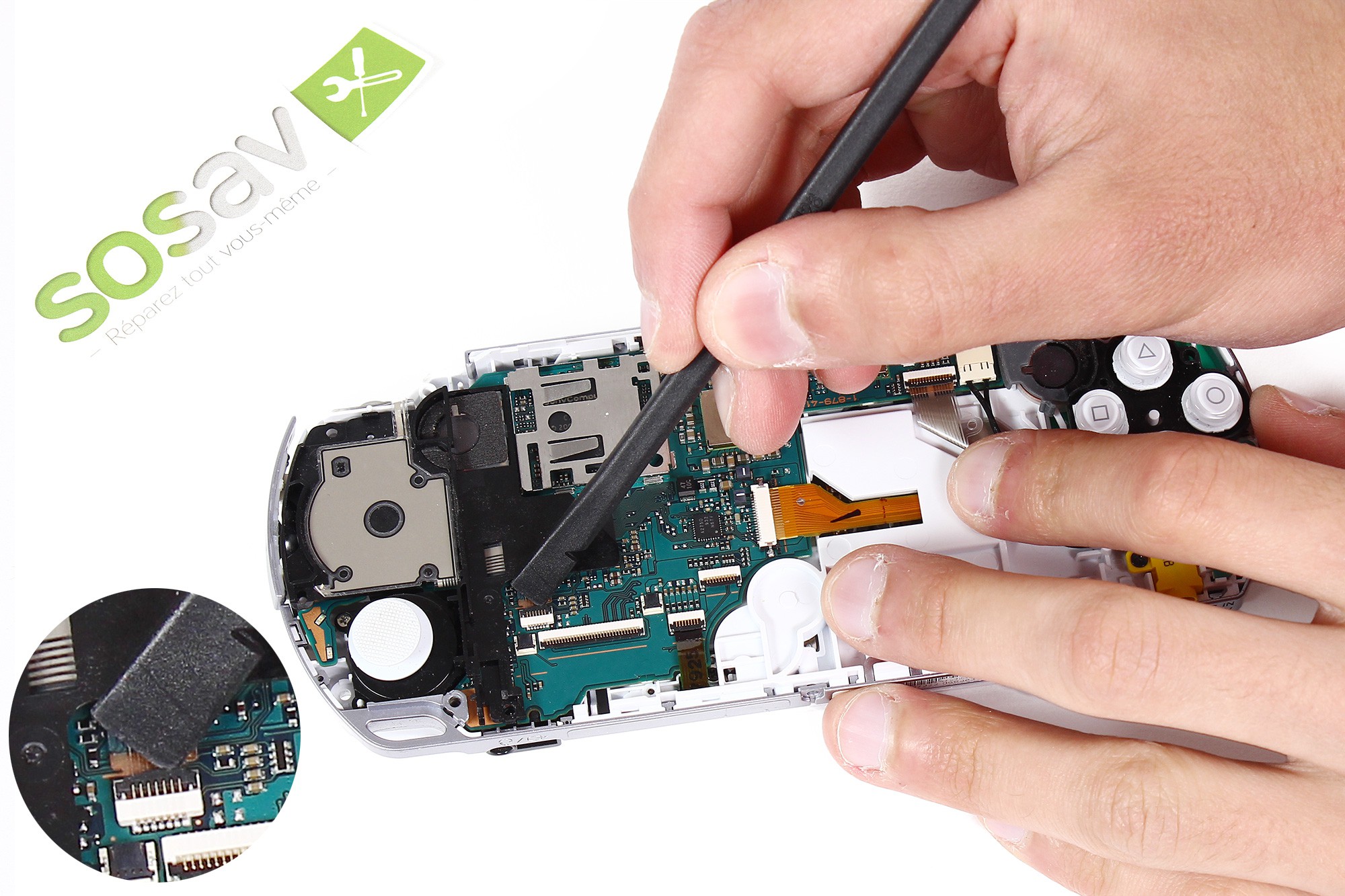

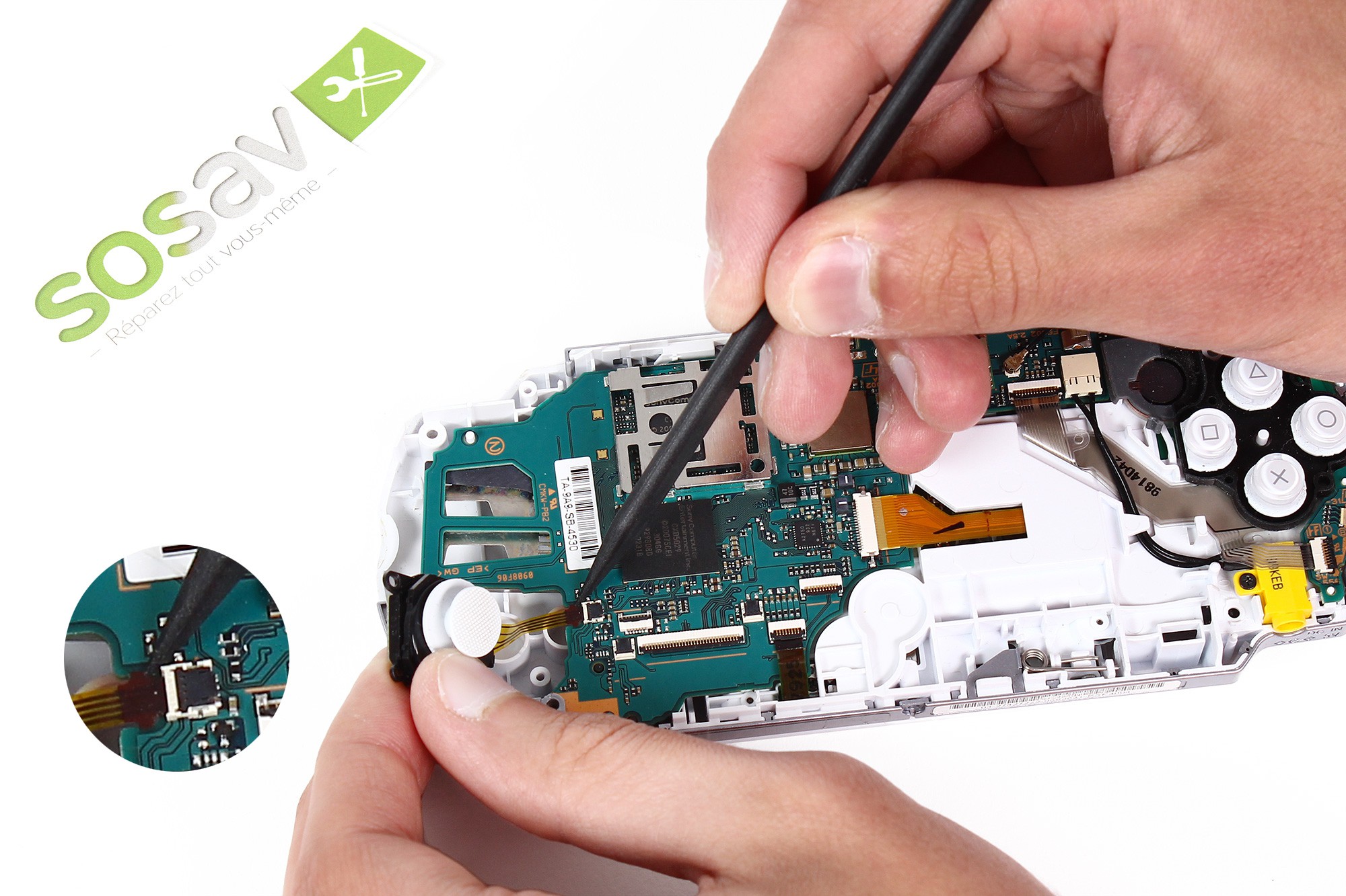

Reprenez la spatule en nylon pour déverrouiller le connecteur FPC du stick analogique.
Etape 31
Dévissez la vis cruciforme entourée en rouge.
Cette vis permet de maintenir le JoyStick à la carte mère de la PSP 3000.

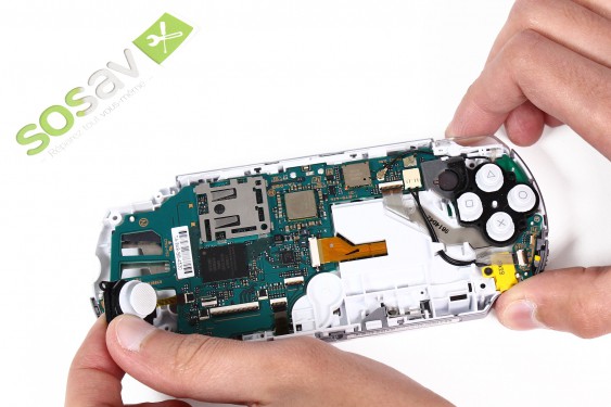

Etape 32
Saisissez pui soulevez ensuite très délicatement le JoyStick.
Ne retirez pas encore le JoyStick ! Ce dernier est encore retenu par sa nappe à la carte mère de la PSP 3000 !

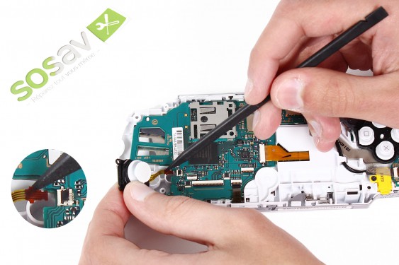

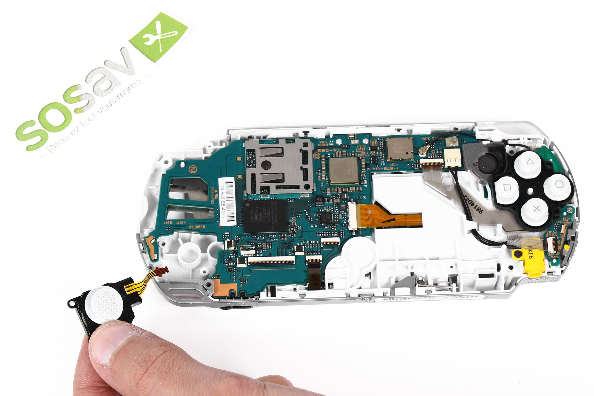

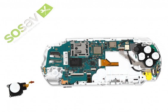

Etape 33
Servez-vous de la pointe d'une spatule en nylon, pour déconnecter la nappe du JoyStick.
La nappe du JoyStick dispose de 2 ergos proche de son connecteur. Pour plus de facilité sur l'opération nous vous conseillons de prendre appui sur l'un des 2.

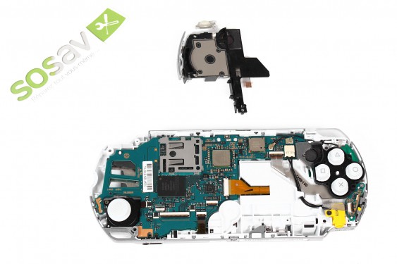

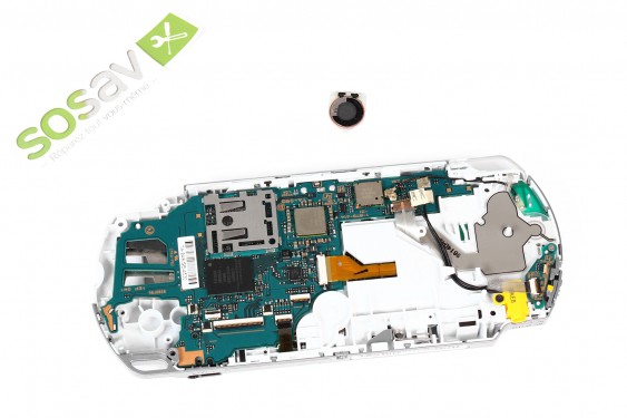

Etape 34
Procédez ensuite au retrait du JoyStick.

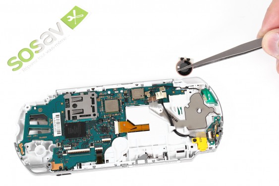

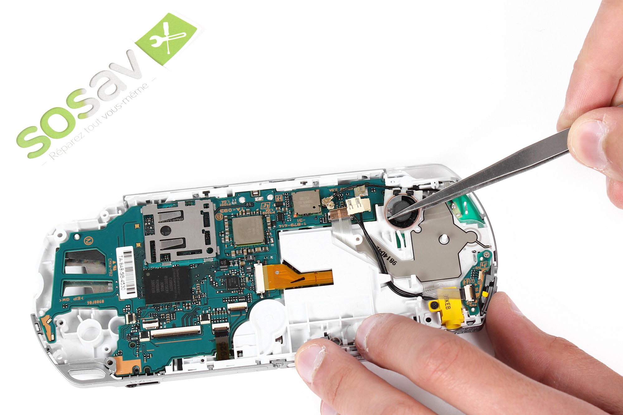

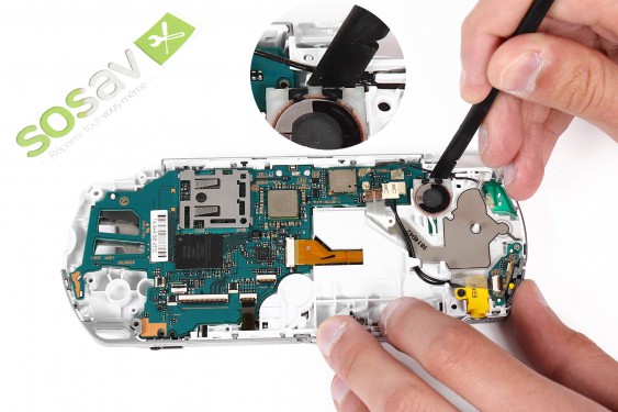

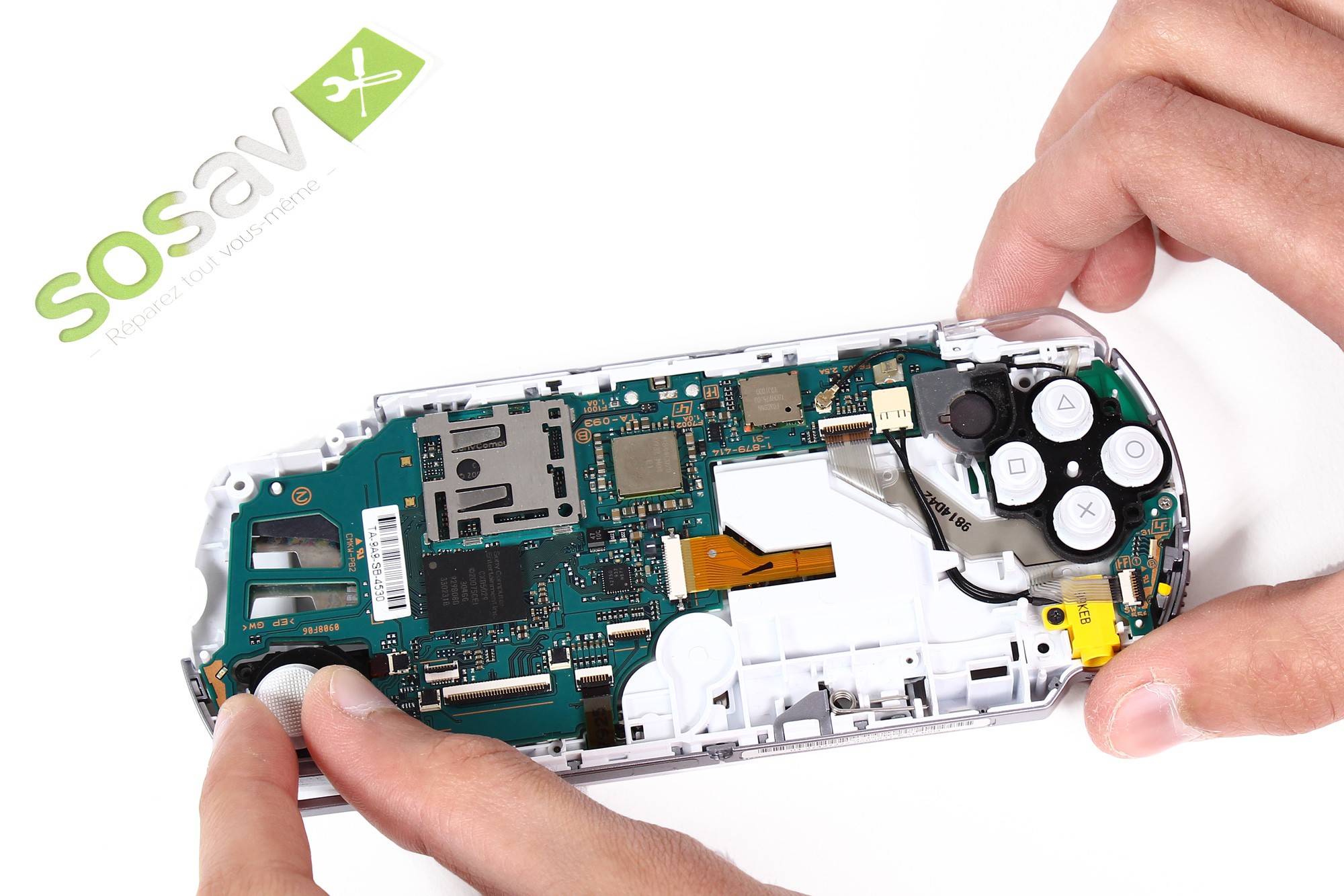

A l'aide de la spatule en nylon, déconnectez délicatement l'antenne WiFi.
Etape 36

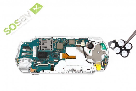

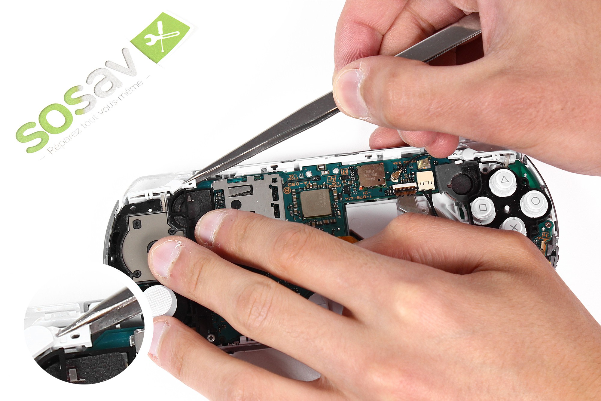

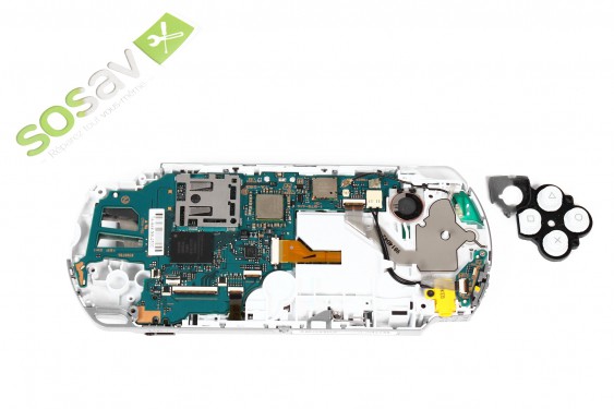

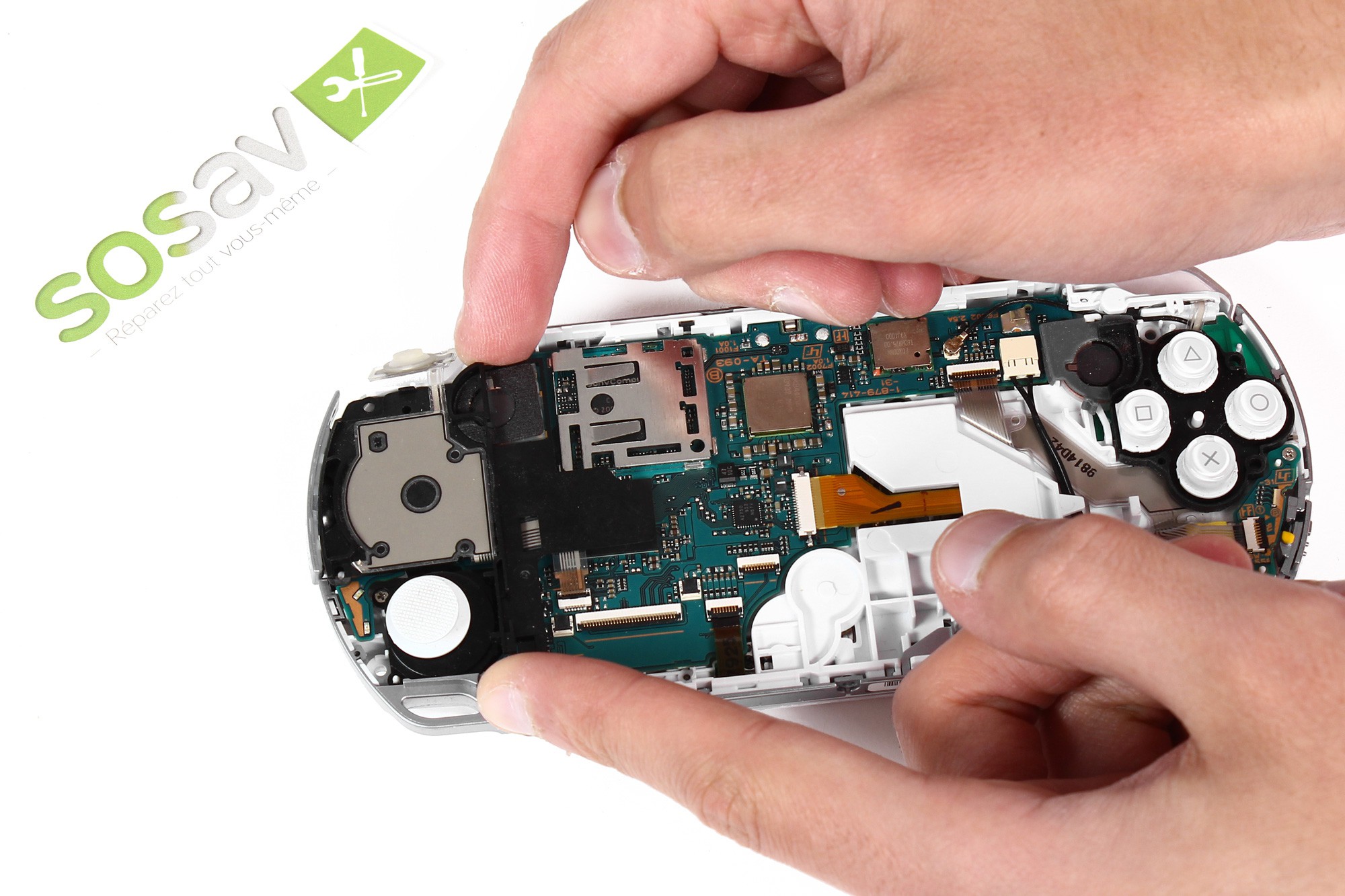

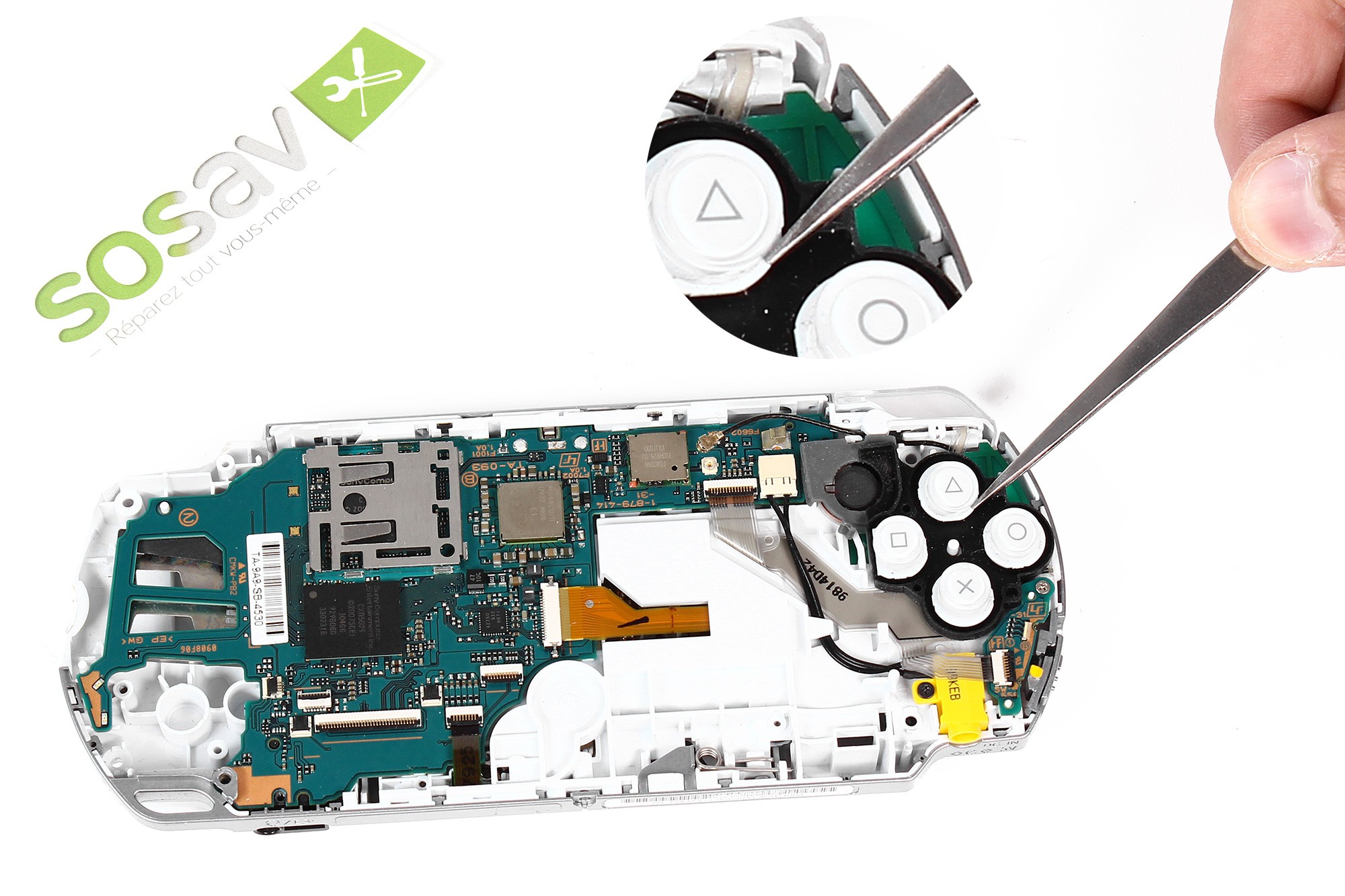

A l'aide d'une pince, saisissez les boutons d'action de la PSP 3000 puis procédez à leur retrait.
Etape 37

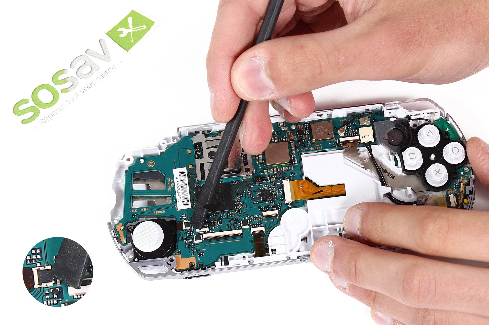

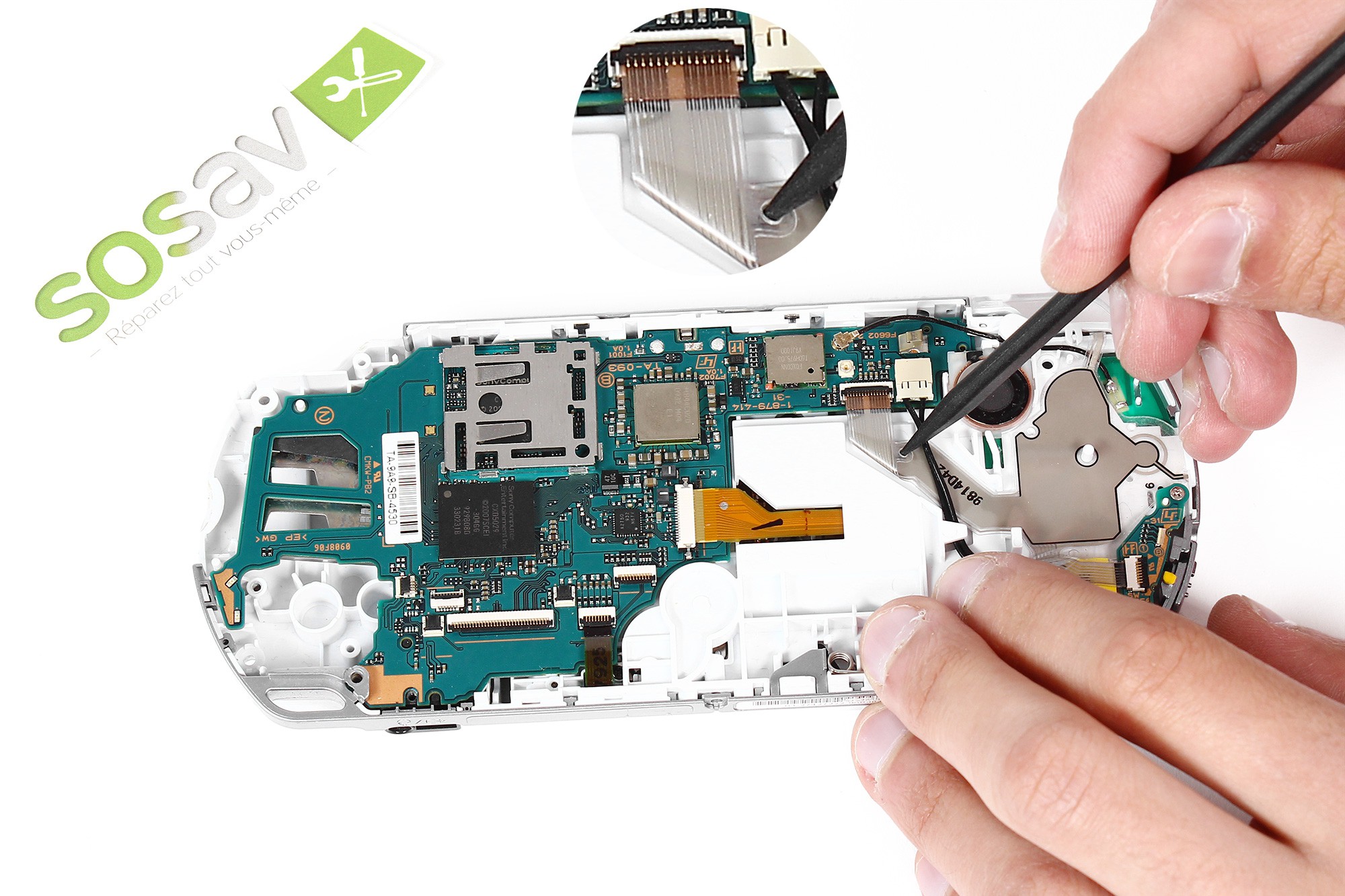

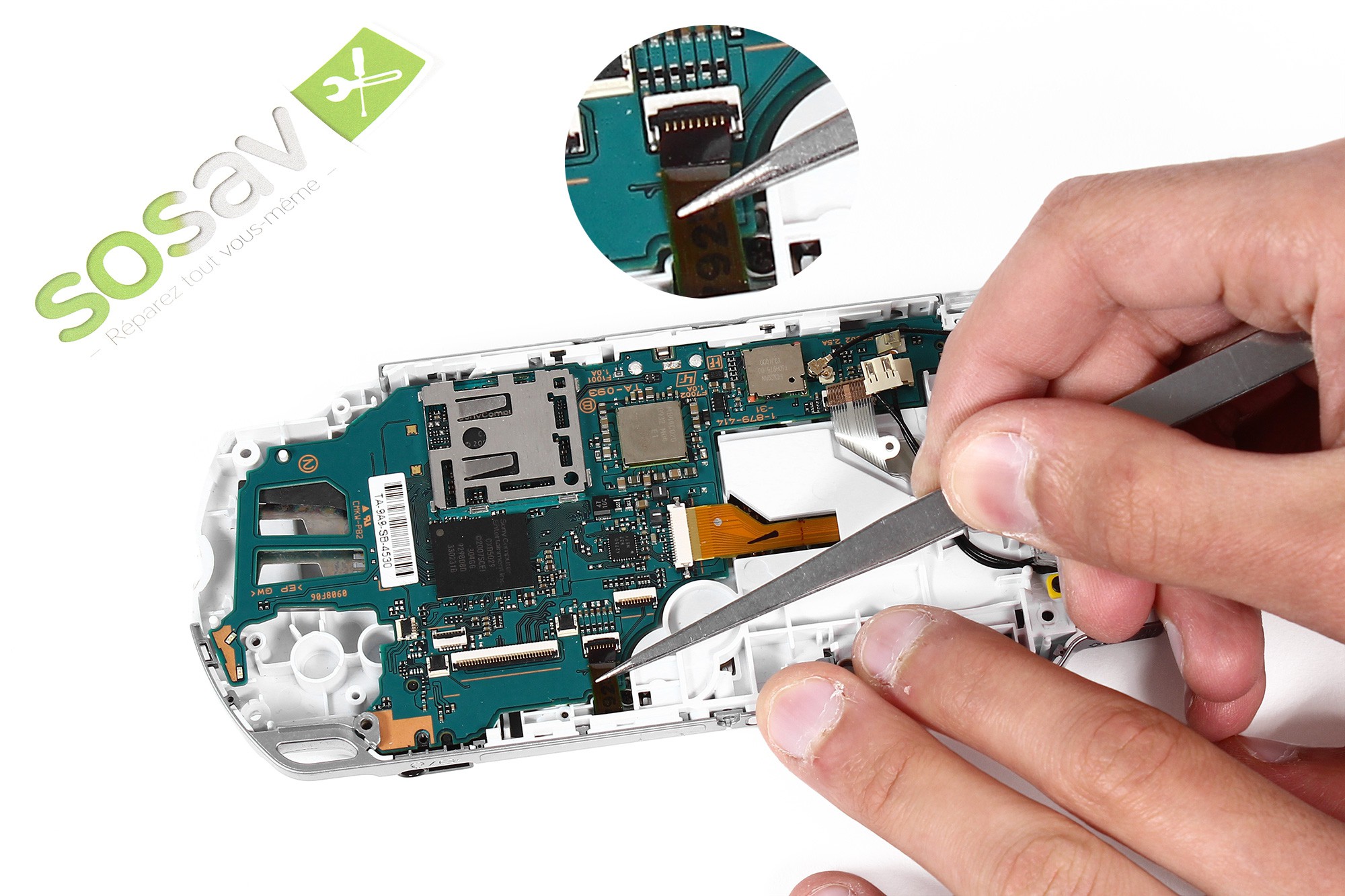

Avec la spatule en nylon, déverrouillez le connecteur FPC de la nappe de la carte des boutons droit.
Etape 38
Utilisez la pointe d'une spatule en nylon afin de retirer la nappe des boutons droit de son connecteur FPC.
Etape 39

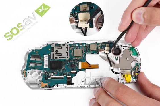

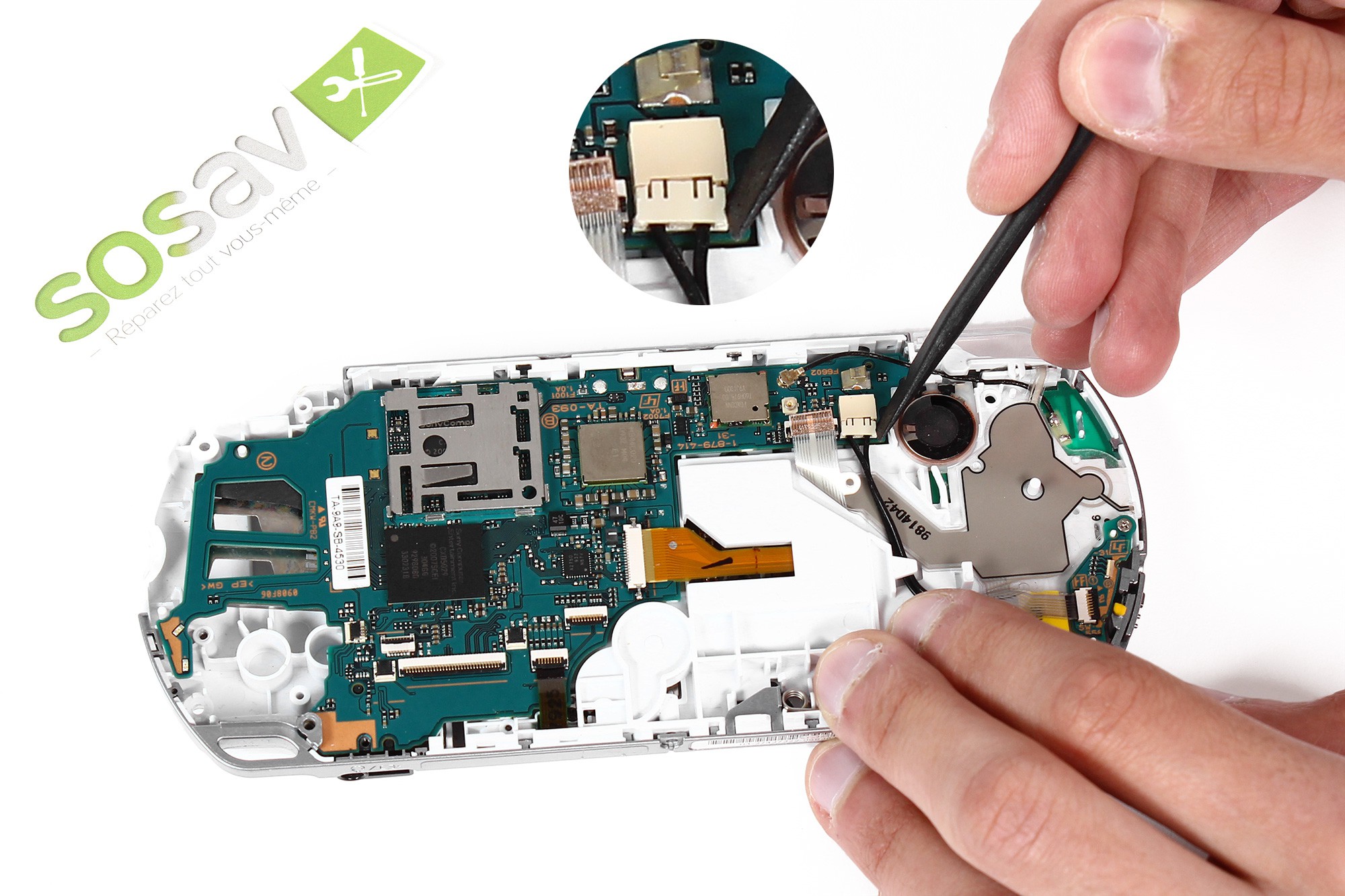

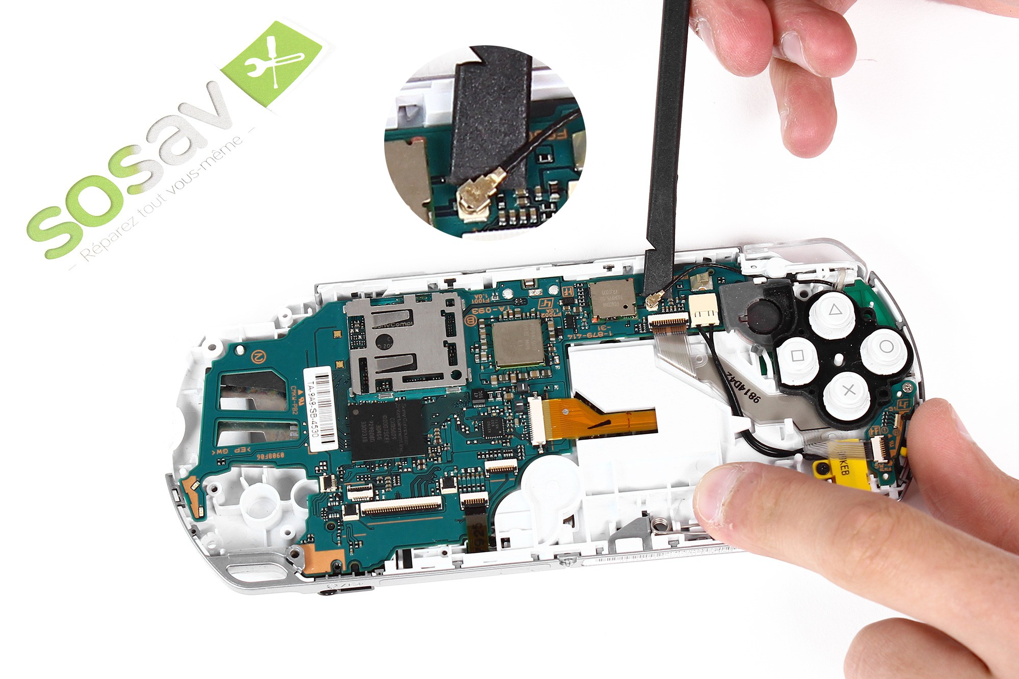

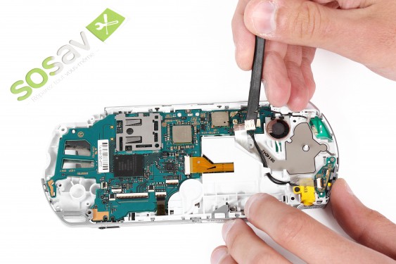

Utilisez à nouveau la spatule en nylon afin de déconnecter le connecteur de la prise d'alimentation.
Note : Soyez délicats lors de cette opération afin de ne pas endommager la prise sur la carte mère qui est très fragile !

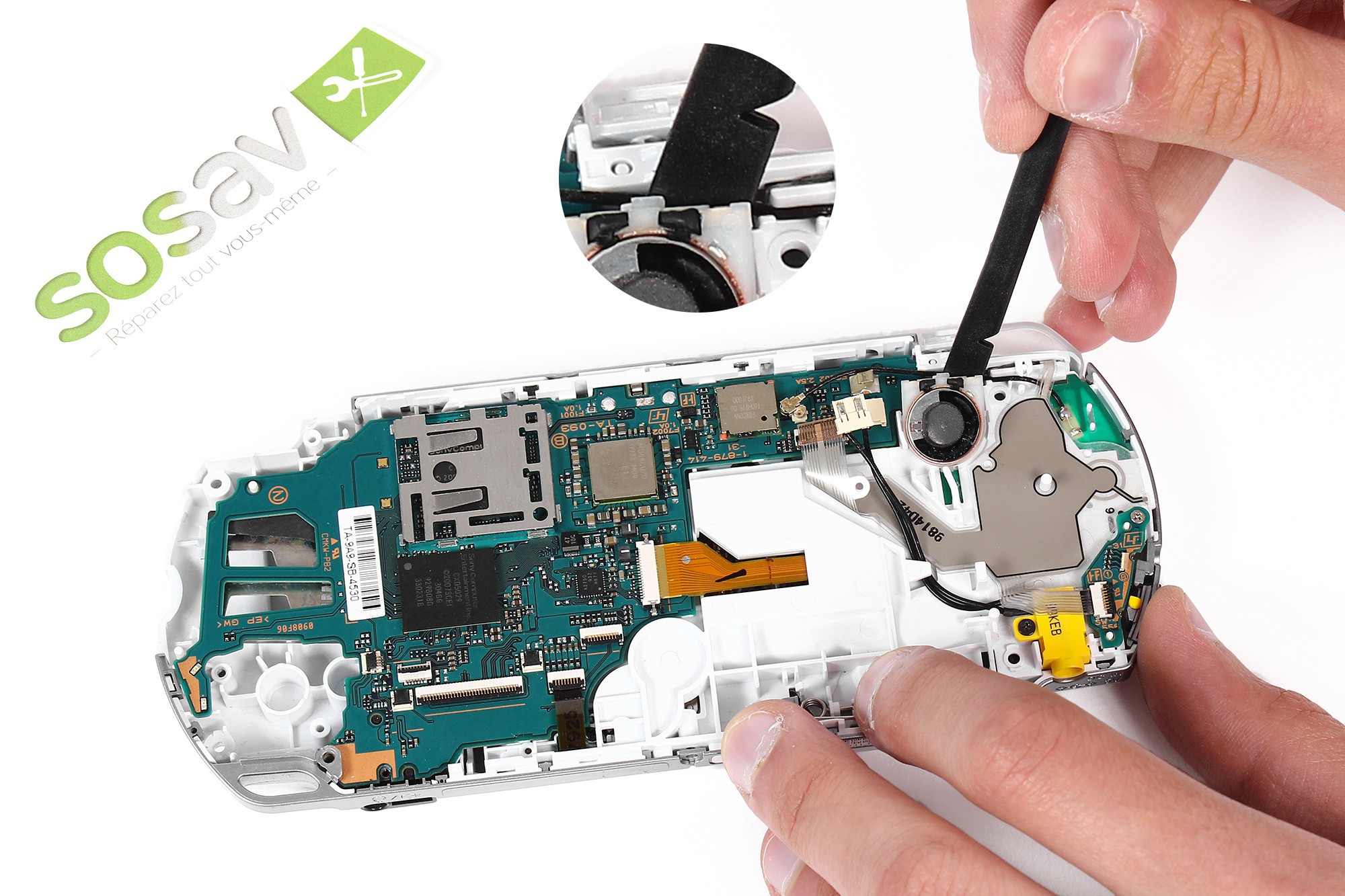

Etape 40

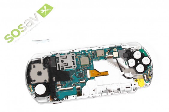

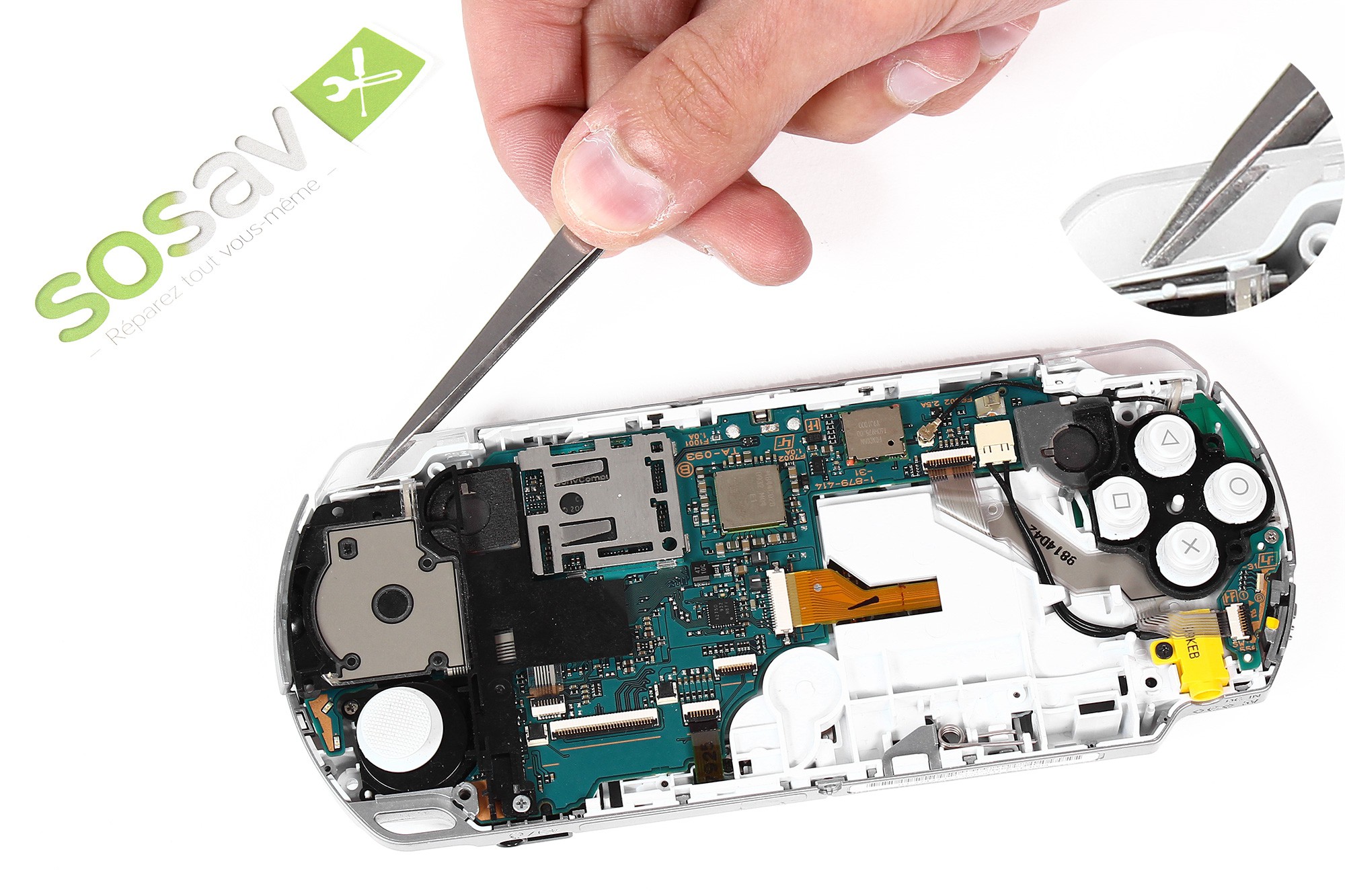

A l'aide d'une spatule en nylon, déclipsez le haut-parleur droit de la PSP-3000.
Etape 41
Avec la pince, saisissez le haut-parleur droit puis procédez à son retrait.

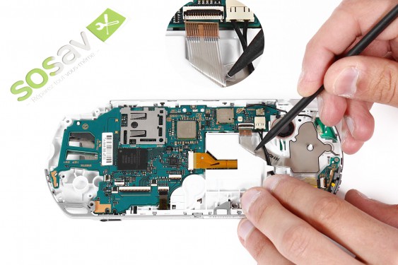

Etape 42

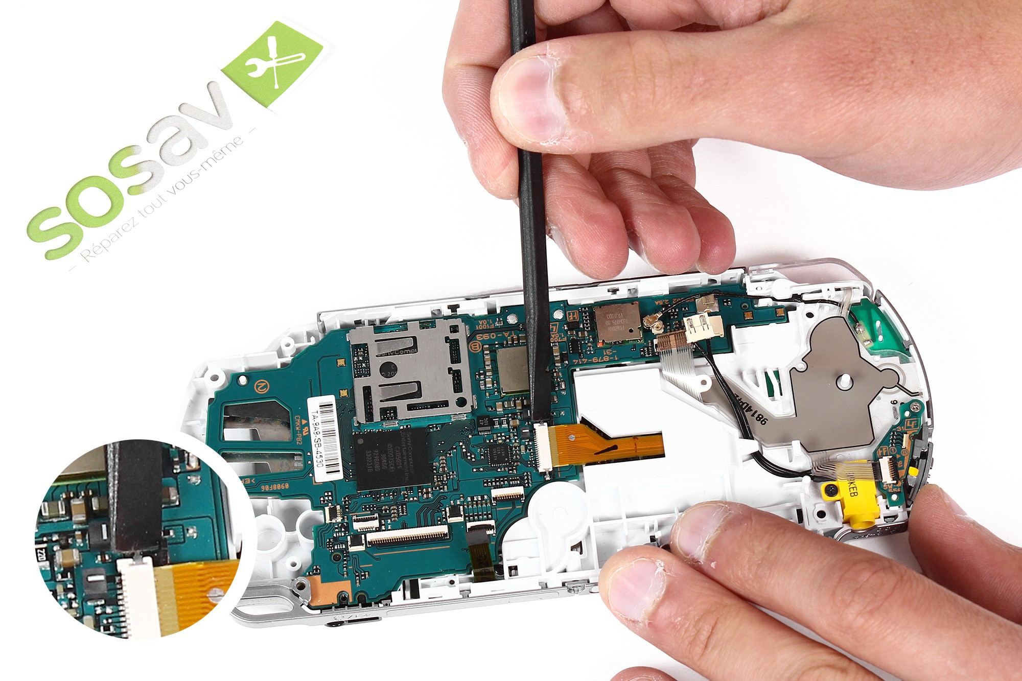

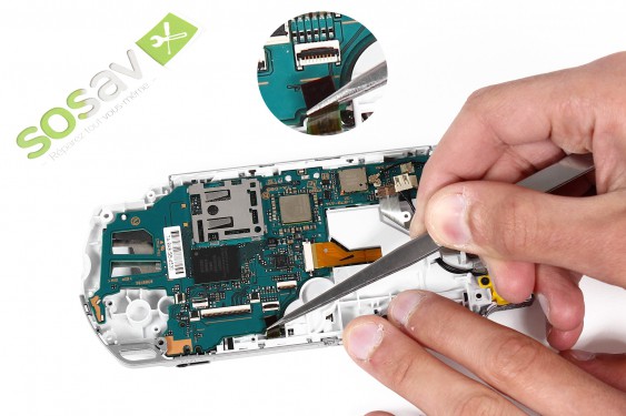

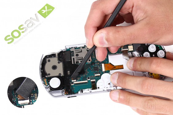

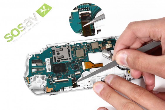

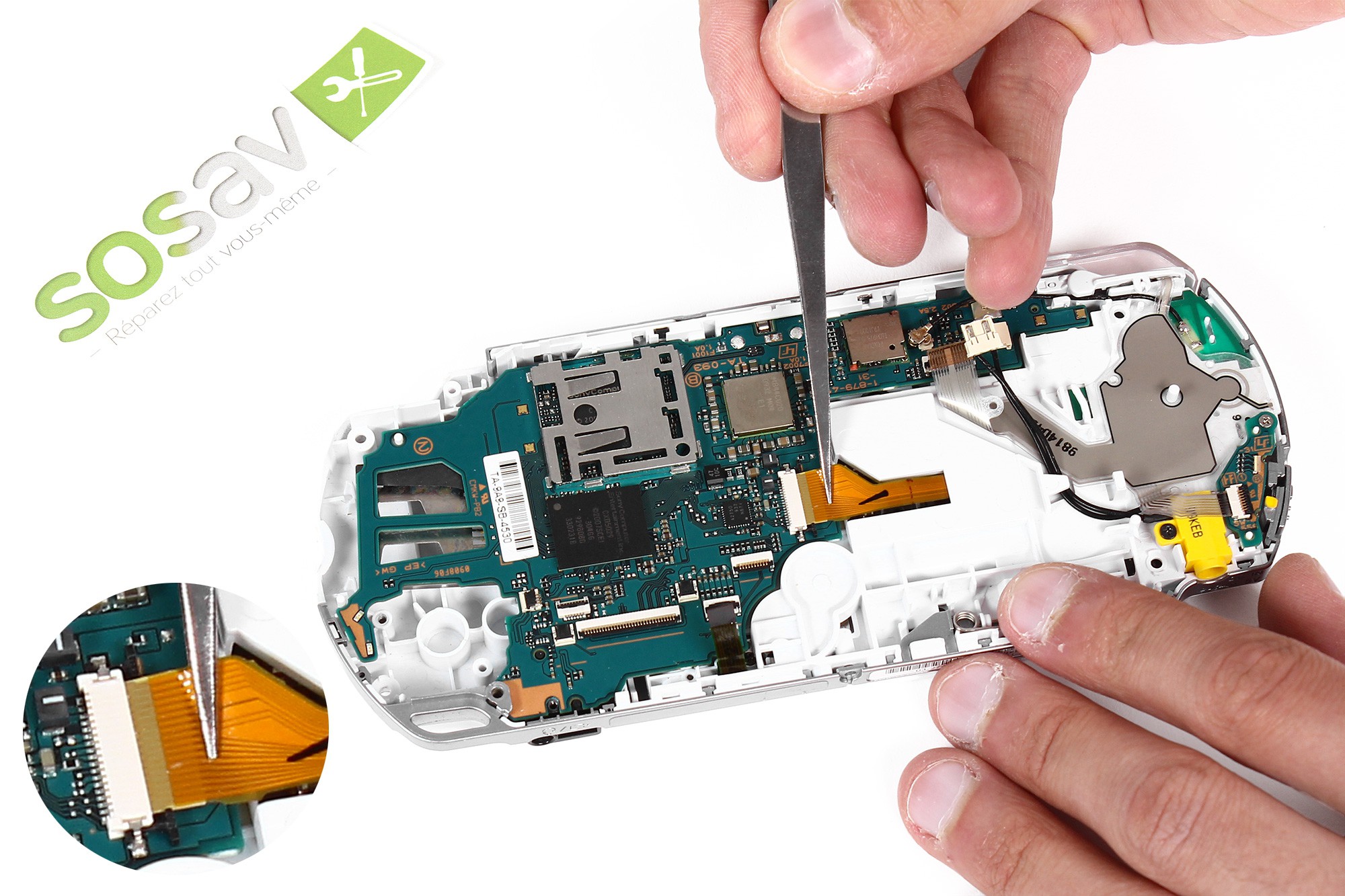

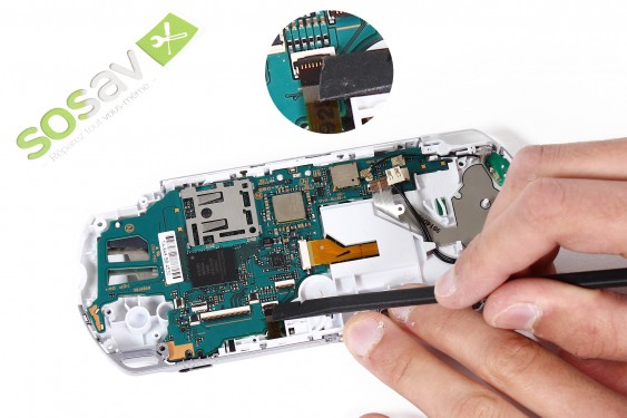

Reprenez la spatule en nylon pour déverrouiller le connecteur FPC du moteur du lecteur UMD.
Etape 43
Utilisez ensuite une pince afin de retirer délicatement la nappe de son connecteur.

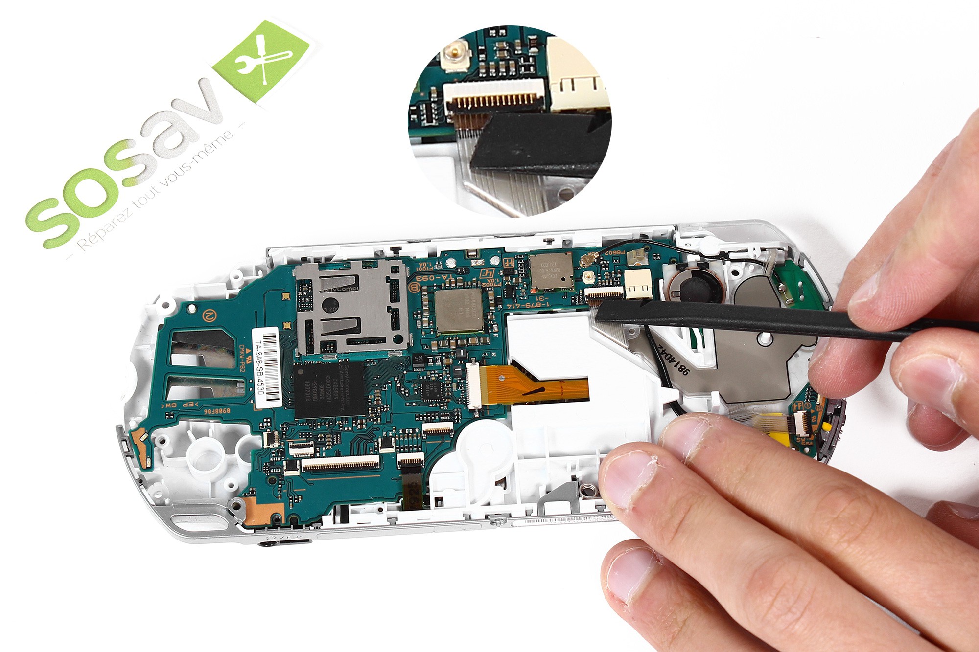

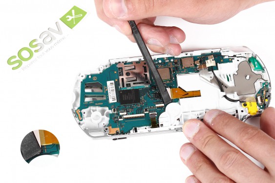

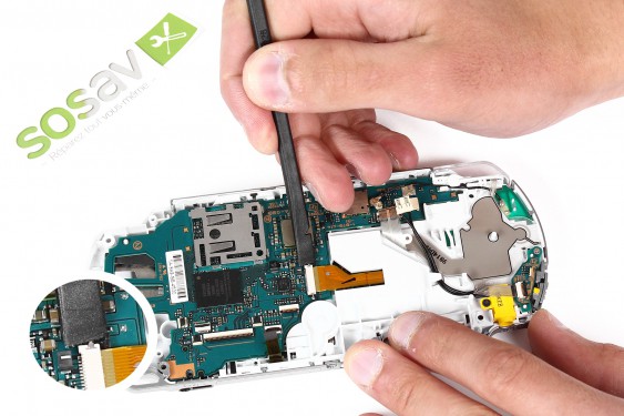

Etape 44

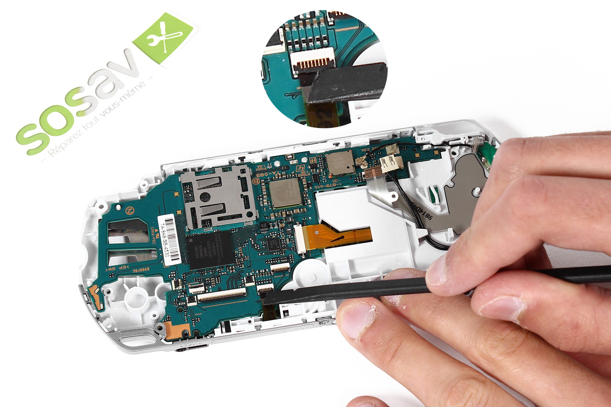

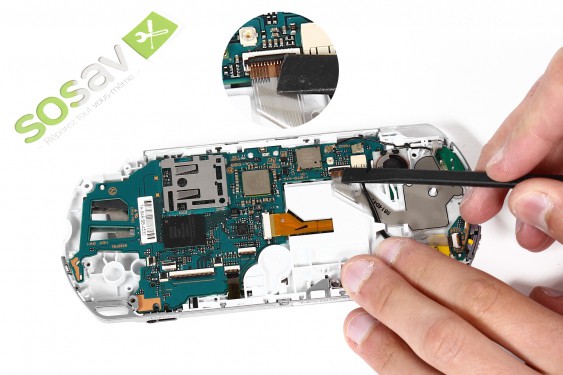

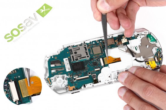

Utilisez la spatule en nylon afin de déverrouiller délicatement le connecteur de la lentille laser du lecteur UMD.
Etape 45
Utilisez ensuite la pince afin de retirer délicatement la nappe de son connecteur.

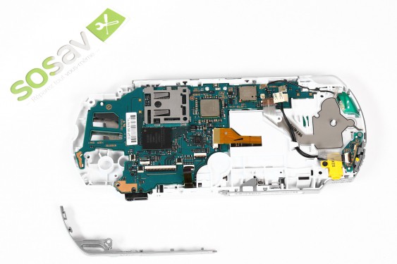

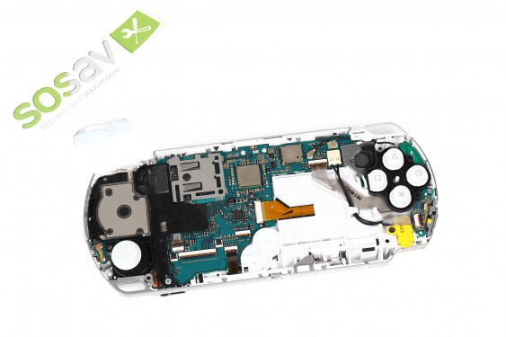

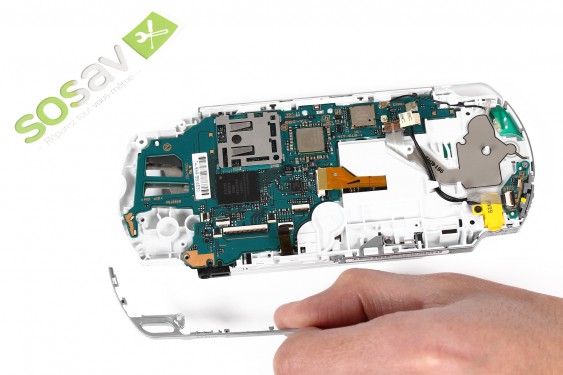

Etape 46

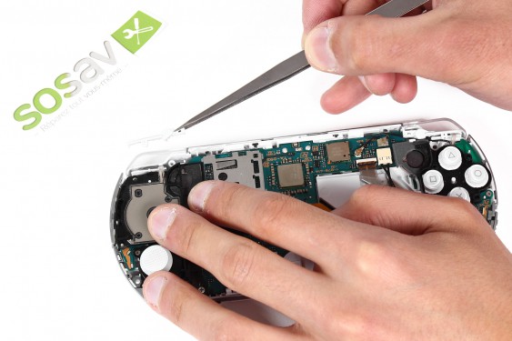

Retirez délicatement le plastique bas gauche de la console comme indiqué sur les photos.

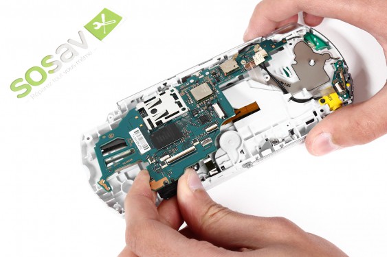

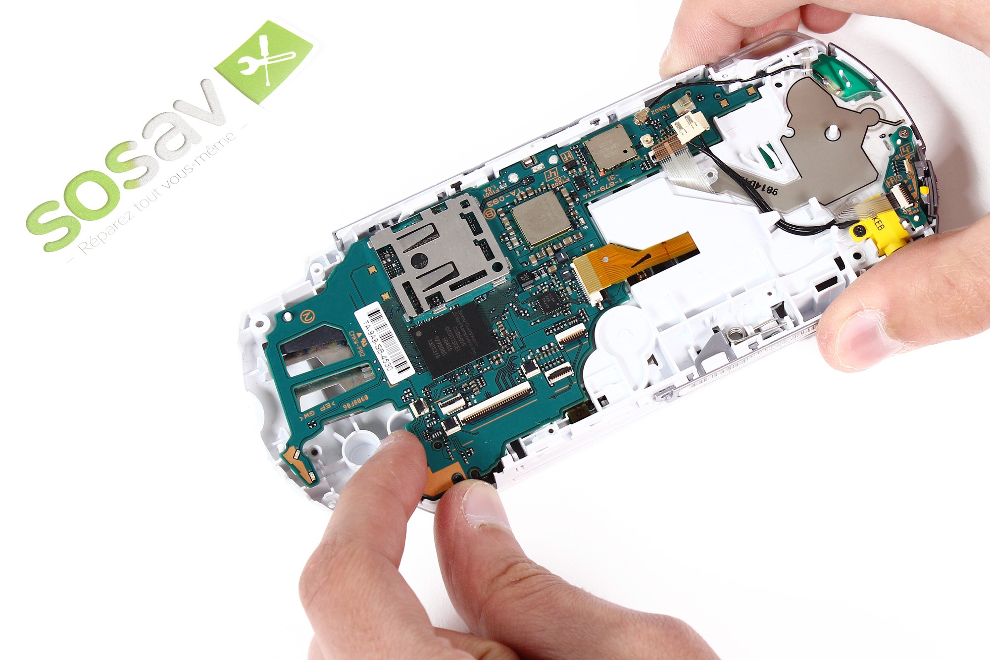

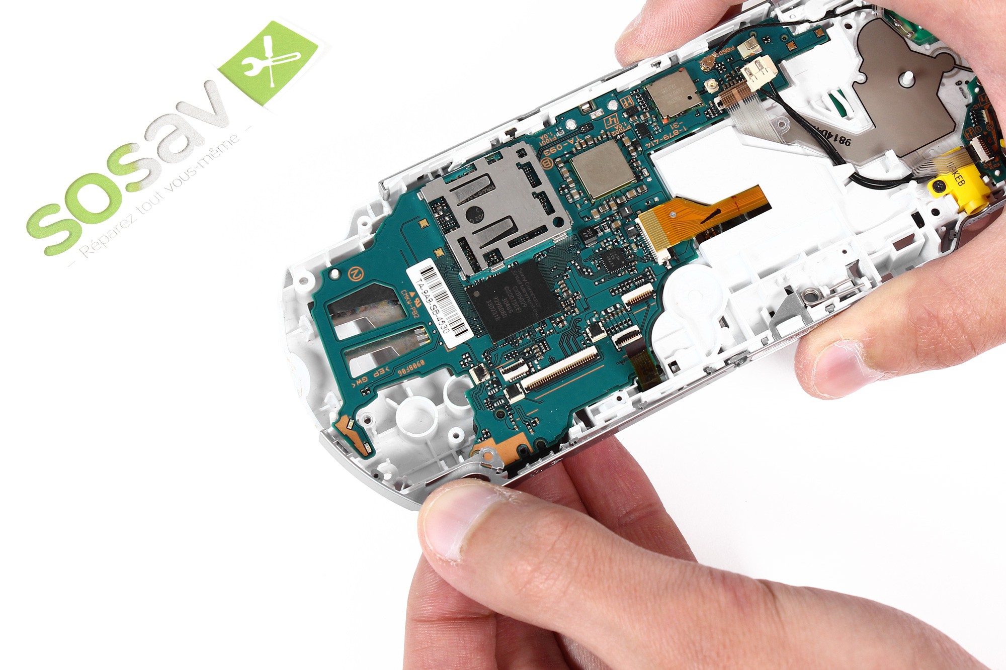

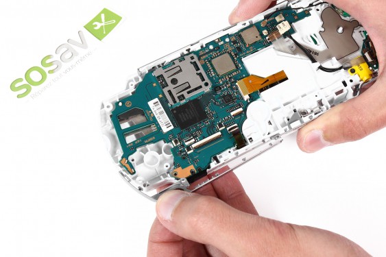

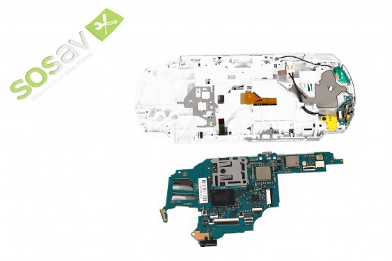

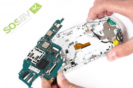

Etape 47

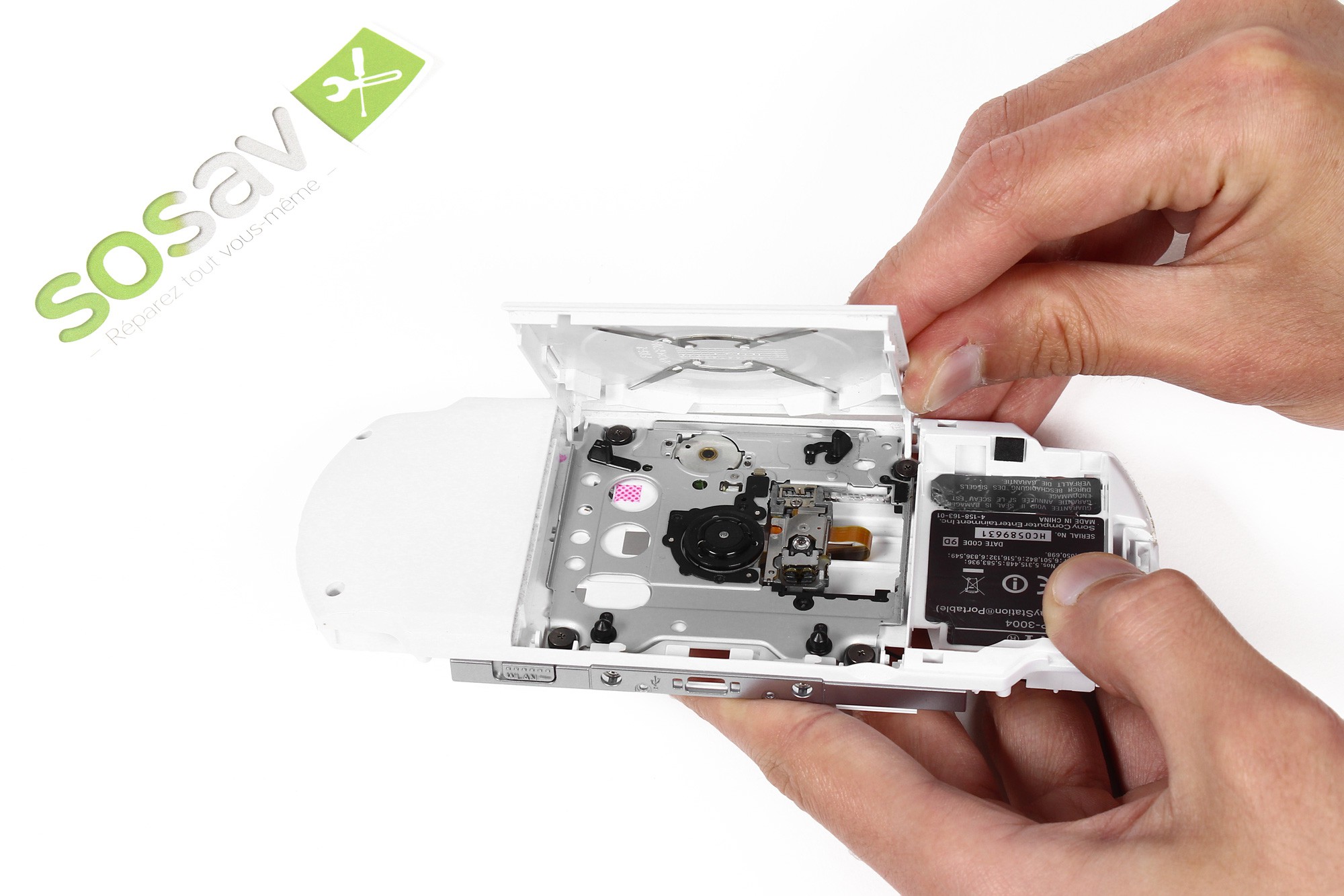

Saisissez par les bords la carte mère de la console puis retirez-la en douceur.
Note : Soyez très délicats lors de cette opération afin de ne pas endommager la carte mère !
Etape 48

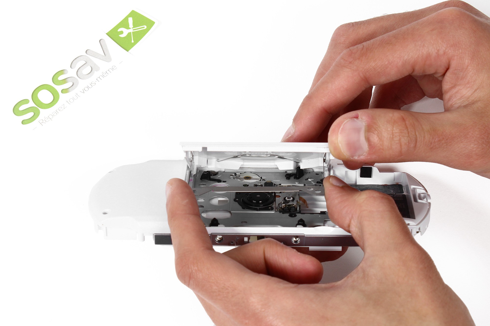

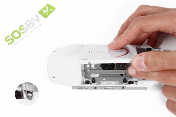

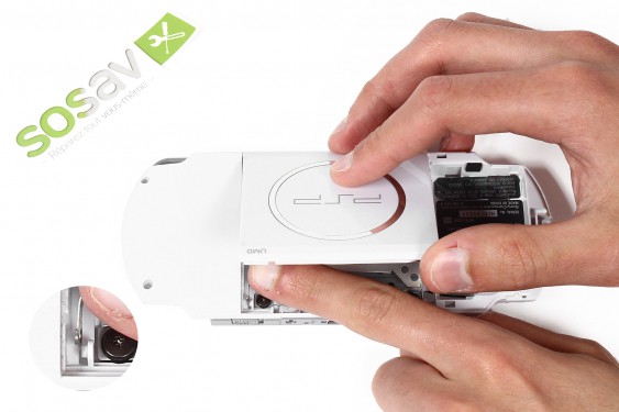

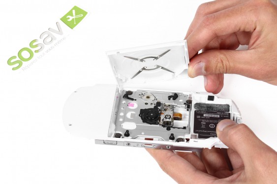

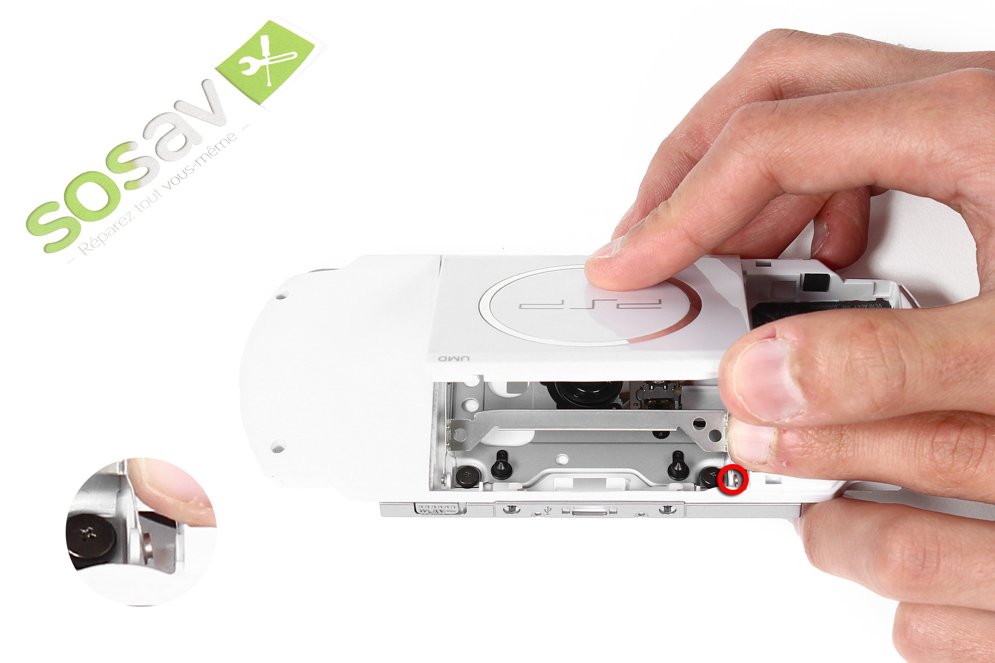

Retournezdésormais la console et ouvrez le capot du lecteur UMD.
Poussez ensuite délicatement sur l'élément métallique de soutien de la porte du lecteur UMD afin de le déclipser de son logement.
Etape 49

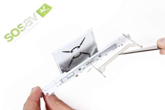

Procédez à la même opération qu'en étape précédente, cette fois-ci du côté droit, comme indiqué sur les photos.
Etape 50

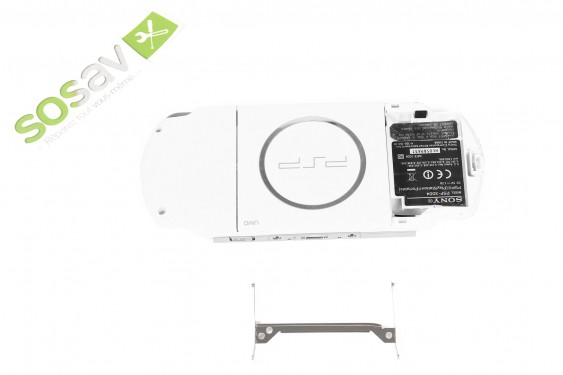

Poussez délicatement l'élément métallique de soutien de la porte du lecteur UMD afin de le déclipser complètement.

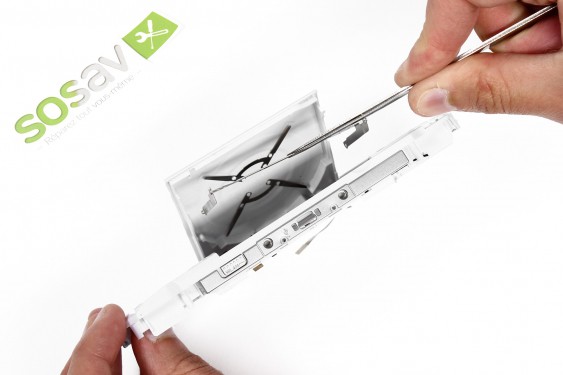

Etape 51
Réutilisez la pince pour retirer en douceur l'élement métallique de soutien de la porte du lecteur UMD.
L'élément métallique de soutien de la porte du lecteur UMD est désormais démonté.

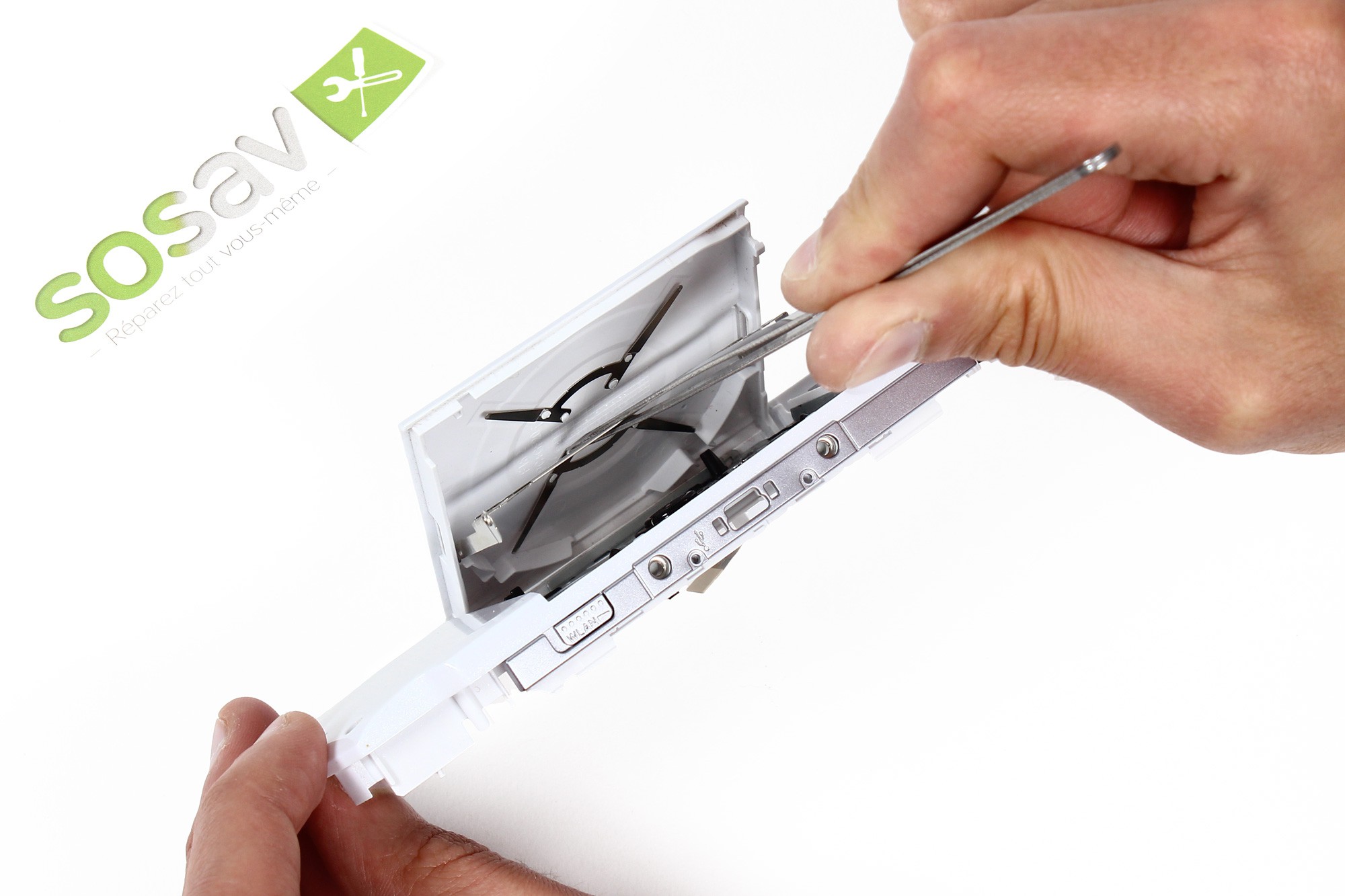

Etape 52

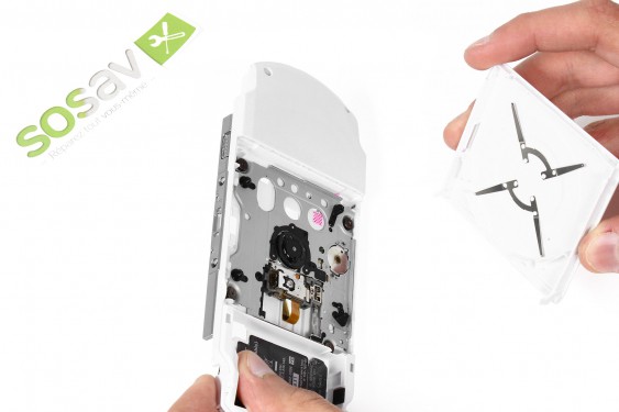

Tirez ensuite très délicatement sur la porte du lecteur UMD afin de retirer cette dernière de la console.

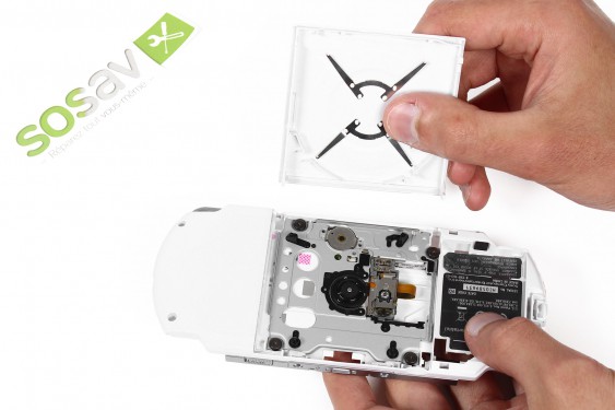

Etape 53

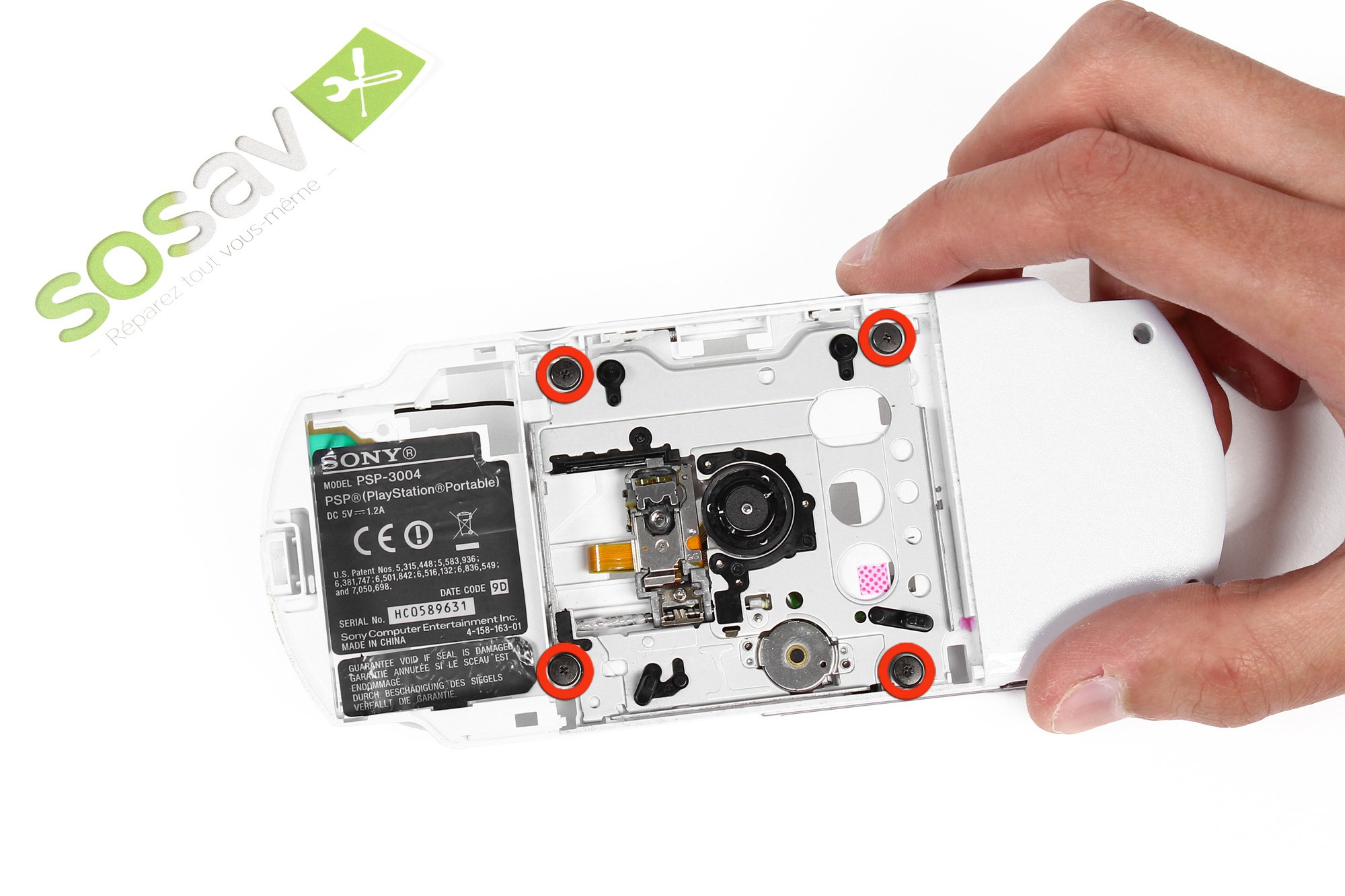

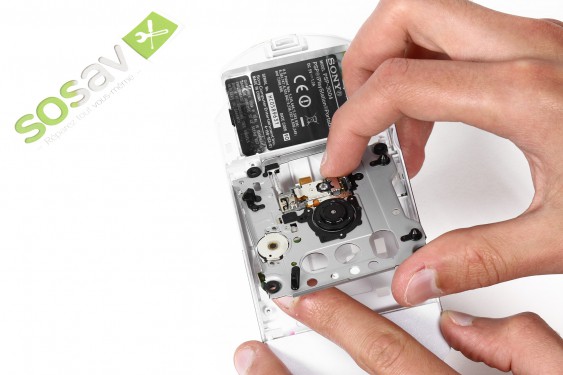

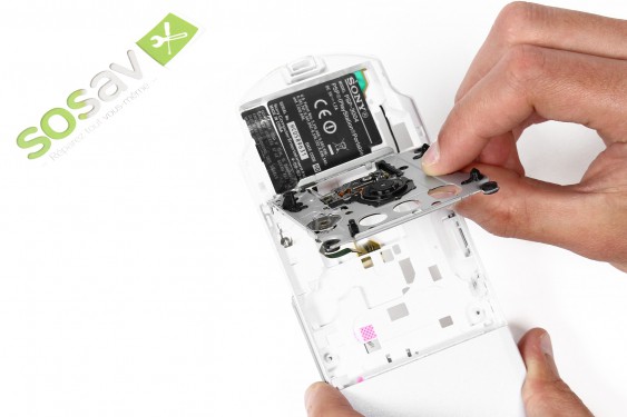

Avec le tournevis cruciforme, dévissez ensuite les quatre vis entourées en rouge sur la photo.
Celles-ci maintiennent le lecteur UMD à la coque de la PSP 3000.

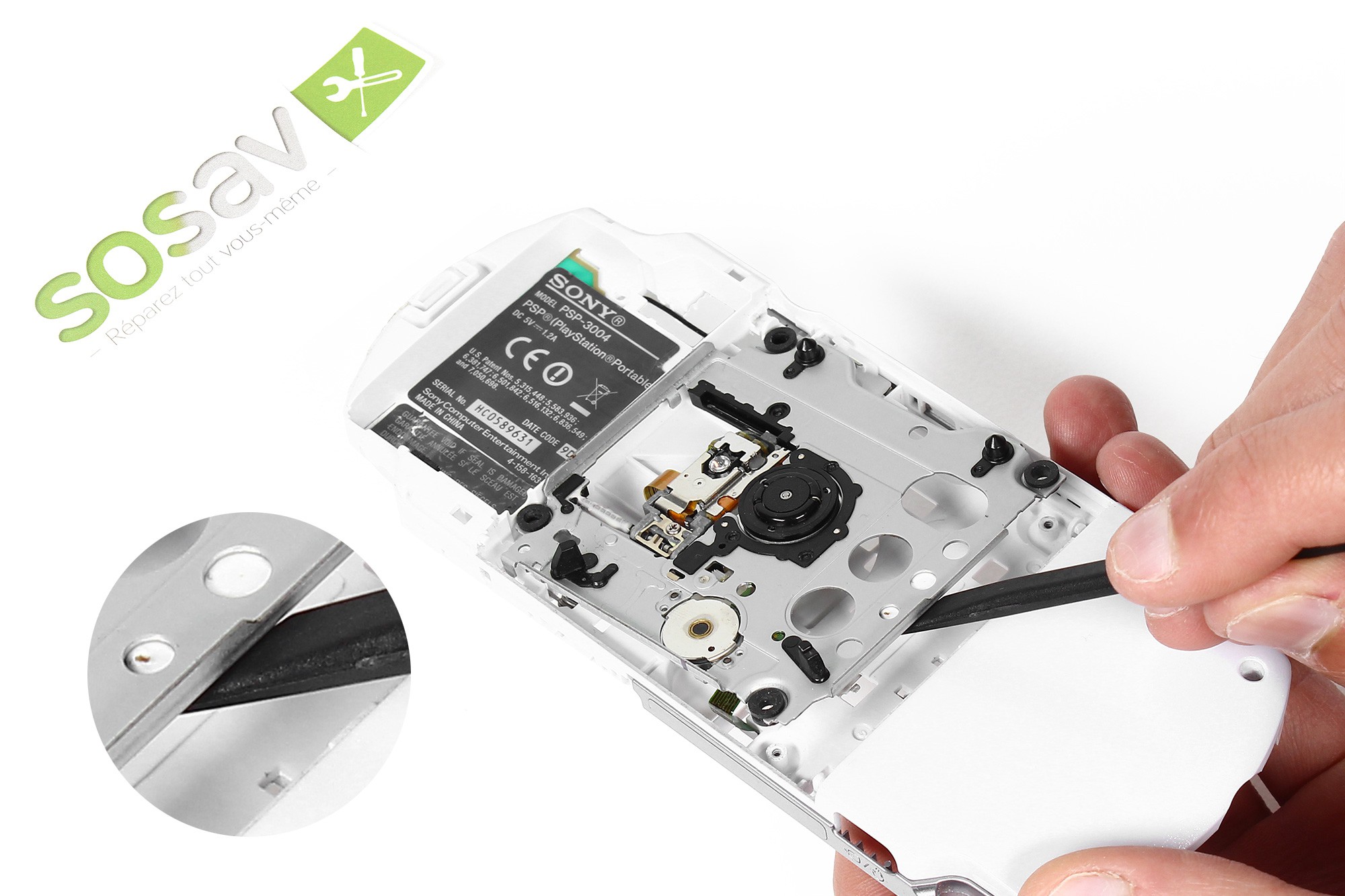

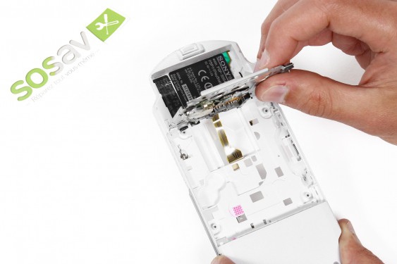

Etape 54
A l'aide de la spatule en nylon, faites levier afin de sortir le lecteur UMD de son logement.

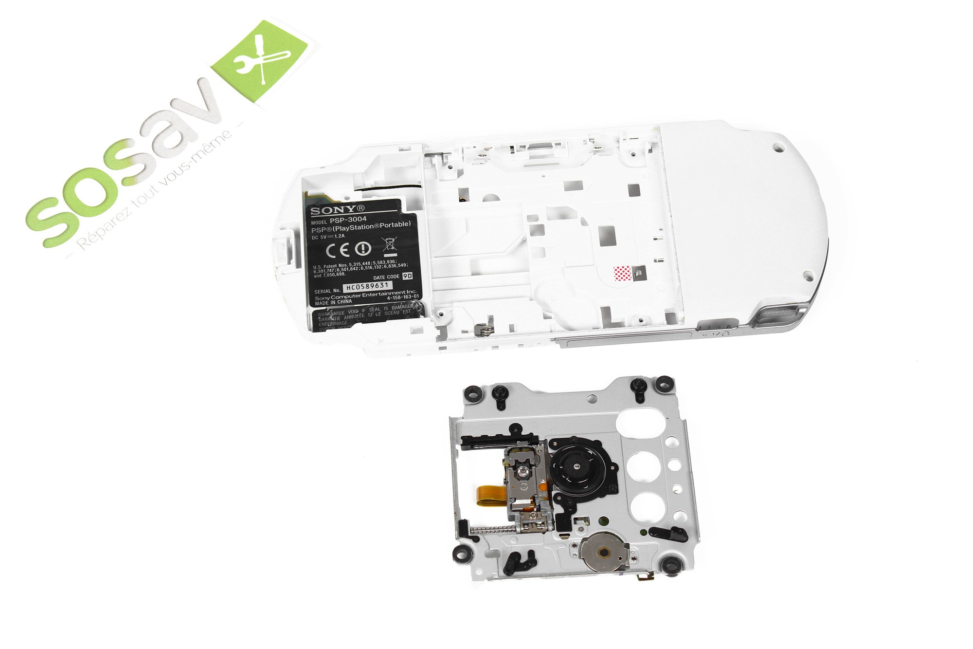

Etape 55
Le lecteur UMD de votre PSP 3000 est désormais démonté.
Remplacez-le par une pièce neuve si cela est nécessaire.
