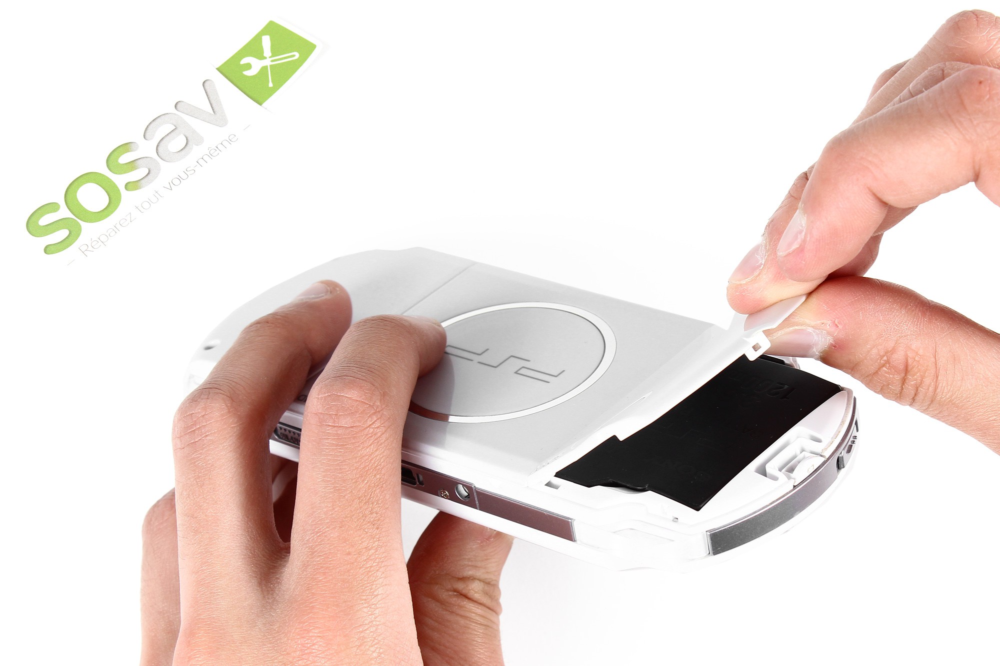

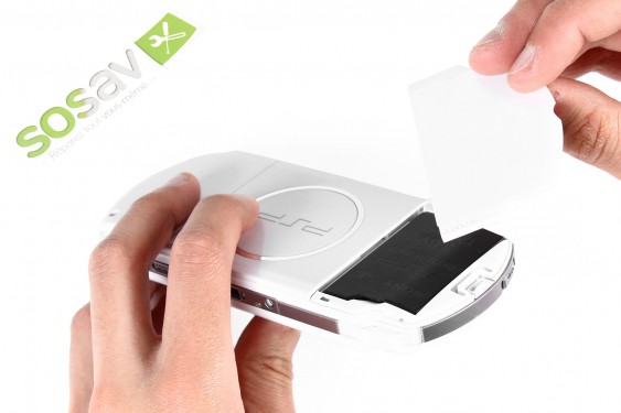

Utilisez la pointe d’une spatule en nylon, pour faire appui sur le bouton d'ouverture du capot de la batterie.
Puis, soulevez-le légèrement.

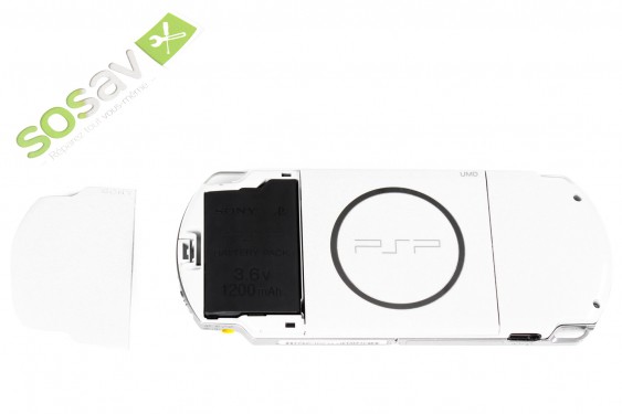

Saisissez désormais le capot de la batterie, puis ôtez-le délicatement.
Le capot de la batterie de votre PSP 3000 est désormais démonté.

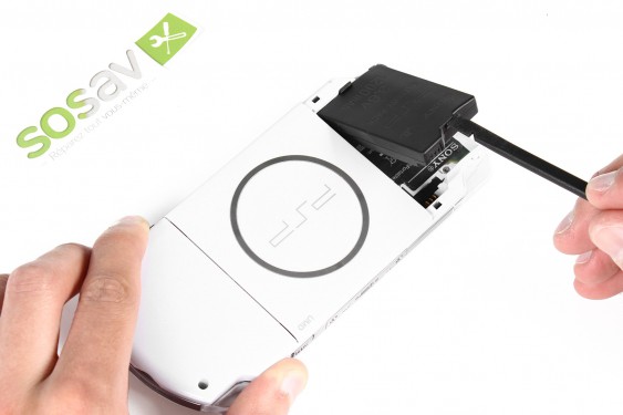

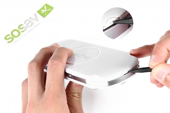

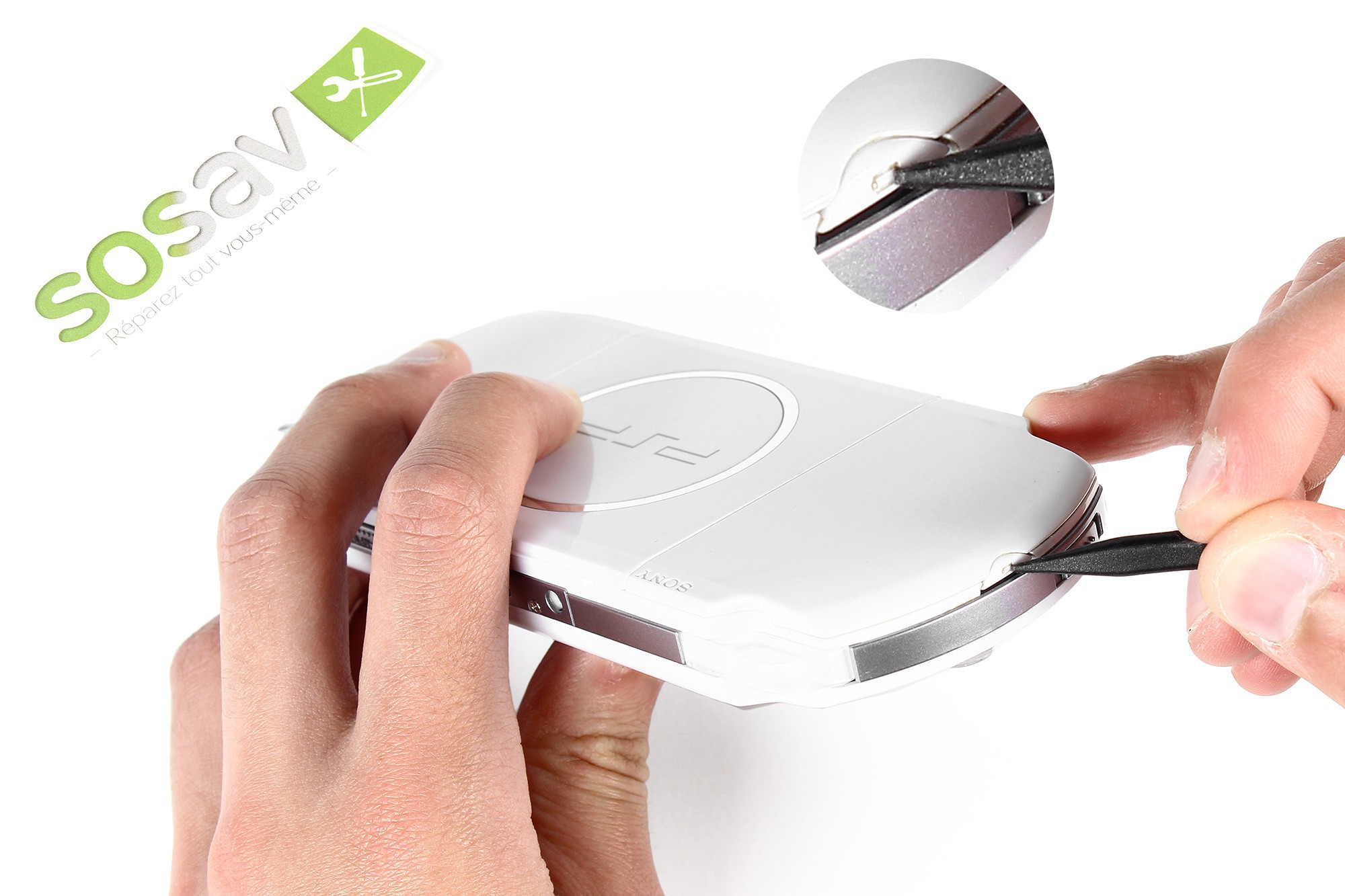

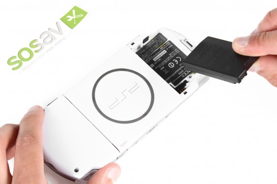

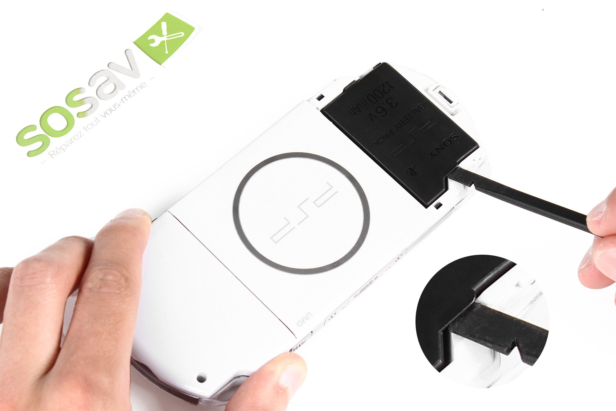

A l’aide d'une spatule en nylon, faites levier afin de soulever legèrement la batterie.
Saisissez désormais la batterie puis procédez à son retrait.
La batterie de la PSP 3000 est désormais démontée.

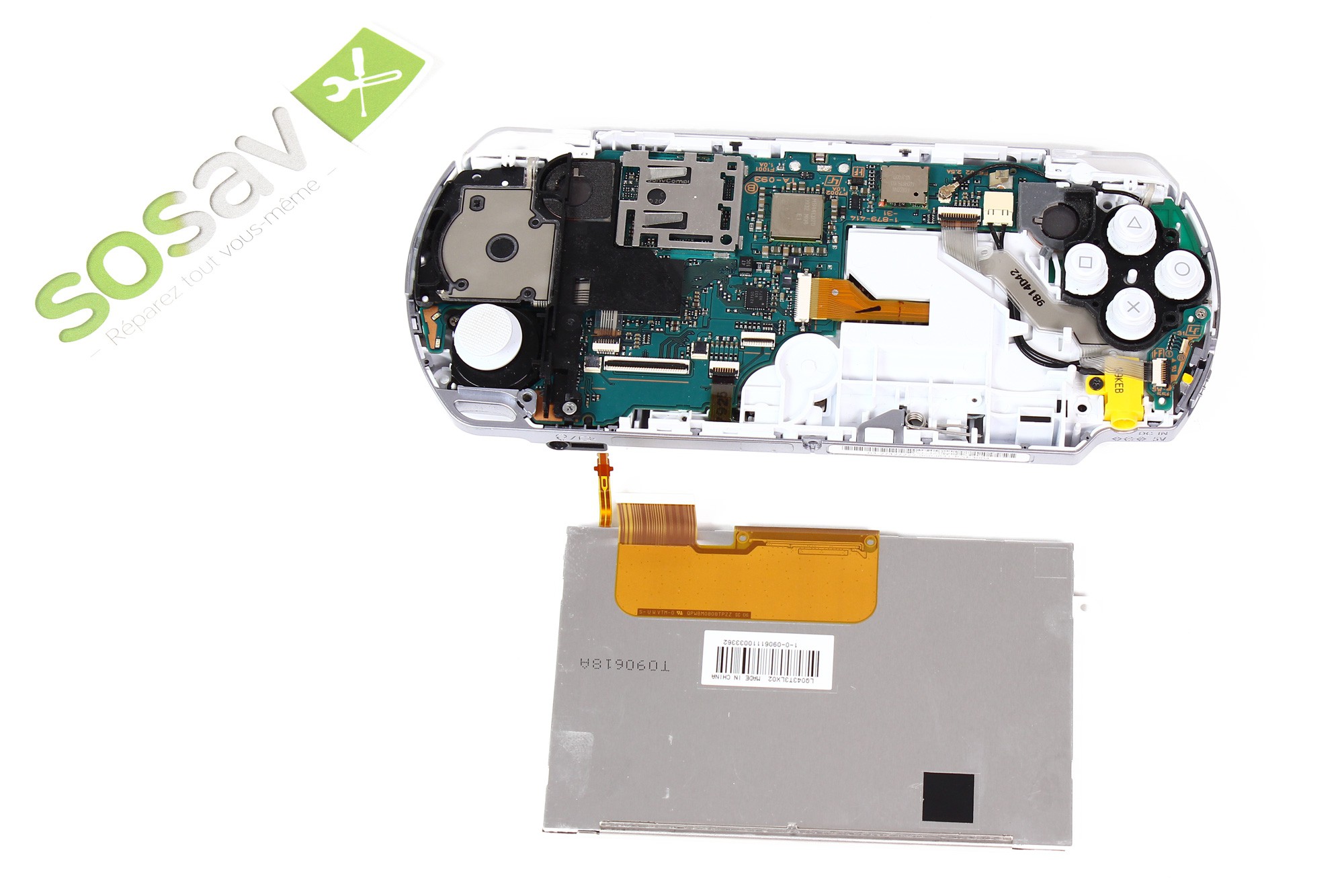

Réutilisez la spatule en nylon pour déverrouiller le connecteur de l'écran LCD ainsi que le connecteur du rétro-éclairage.
Vous pouvez désormais saisir puis ôter délicatement l'écran LCD de votre PSP 3000.
Etape 24
L'écran LCD de la PSP 3000 est désormais démonté.
Remplacez-le par un écran neuf si cela est nécessaire.
