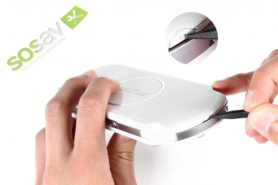

Retournez désormais votre PSP 3000.

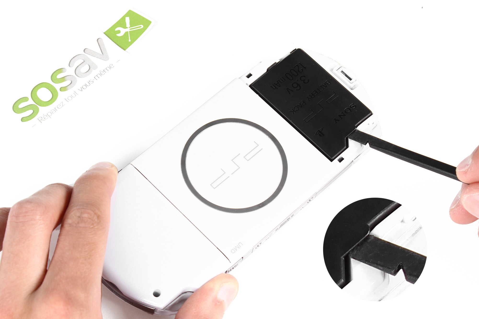

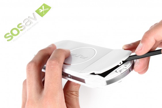

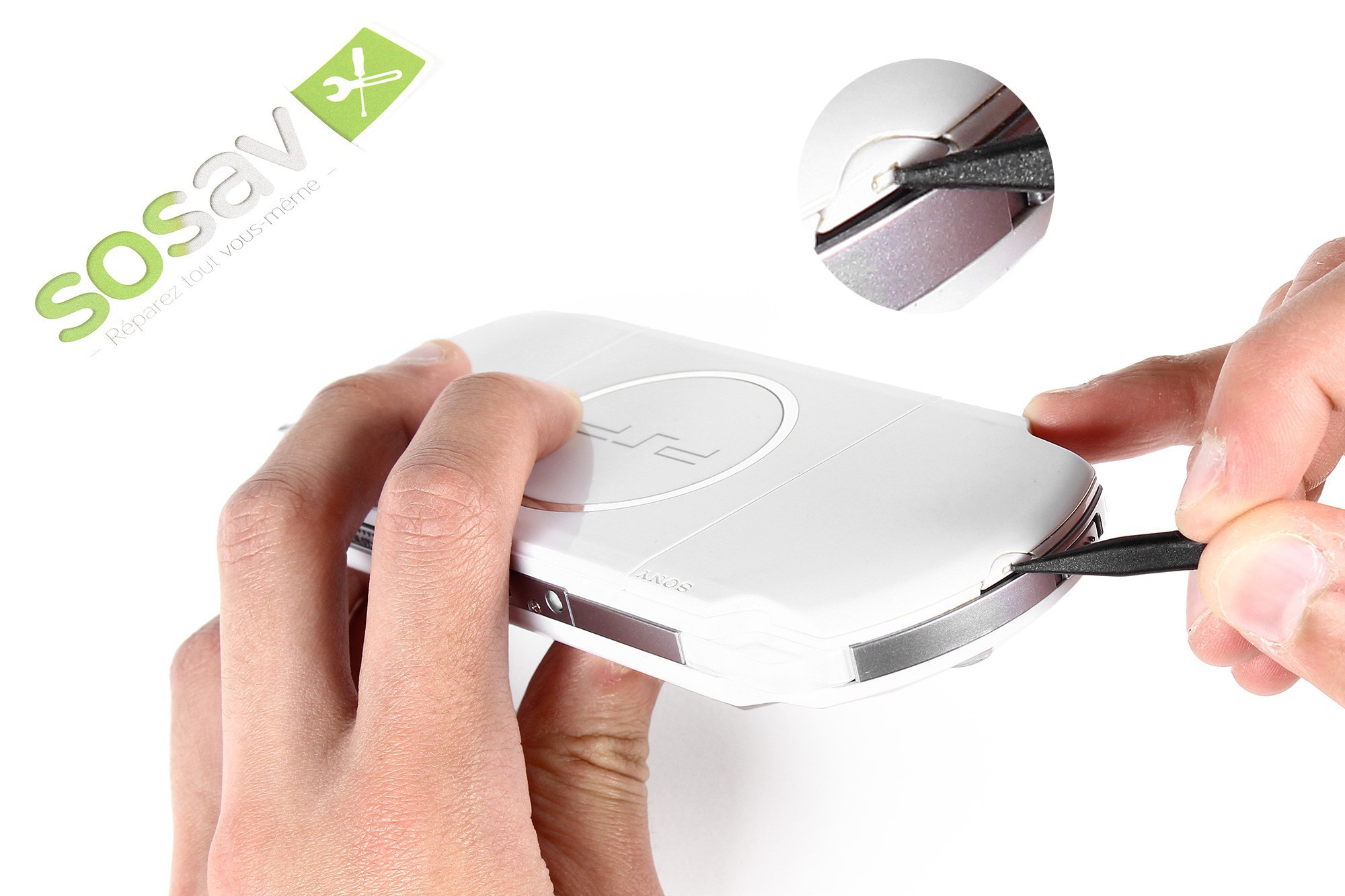

Utilisez la pointe d’une spatule en nylon, pour faire appui sur le bouton d'ouverture du capot de la batterie.

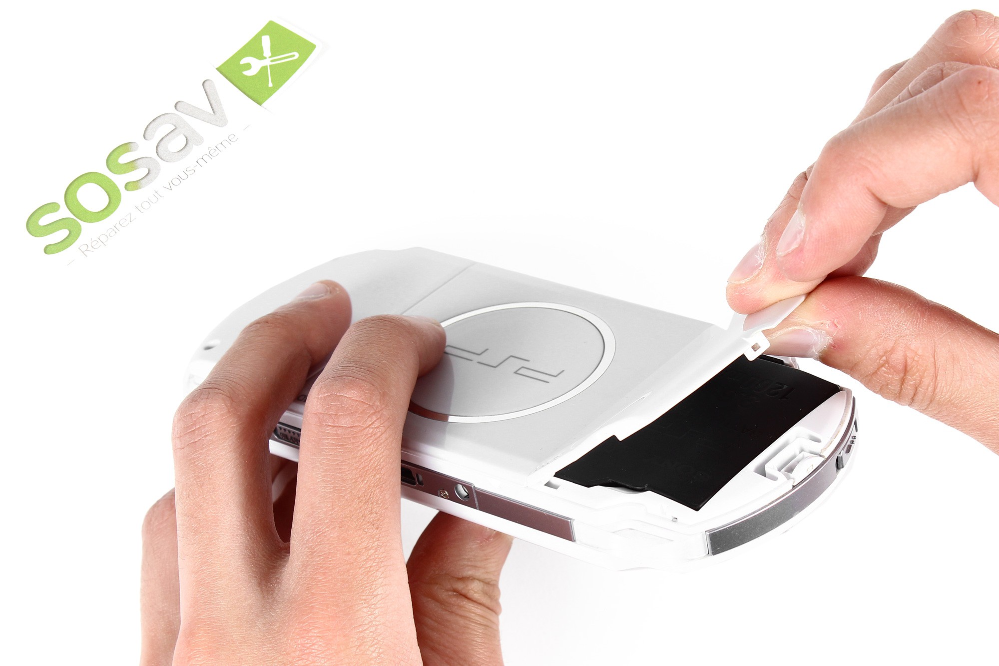

Puis, soulevez-le légèrement.

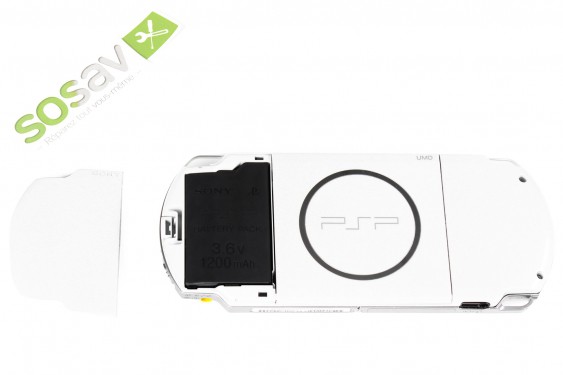

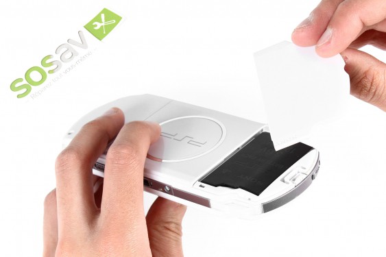

Saisissez désormais le capot de la batterie, puis ôtez-le délicatement.

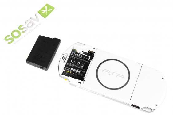

Le capot de la batterie de votre PSP 3000 est désormais démonté.

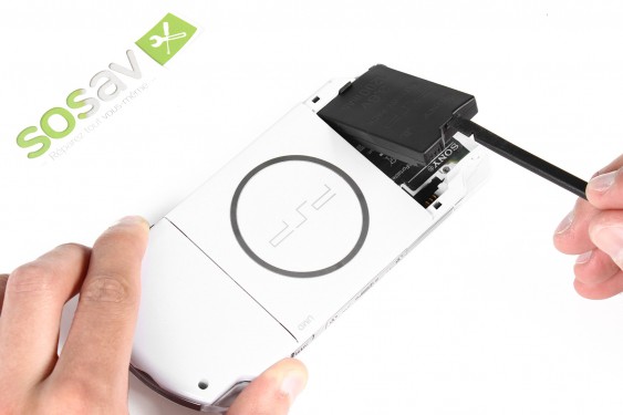

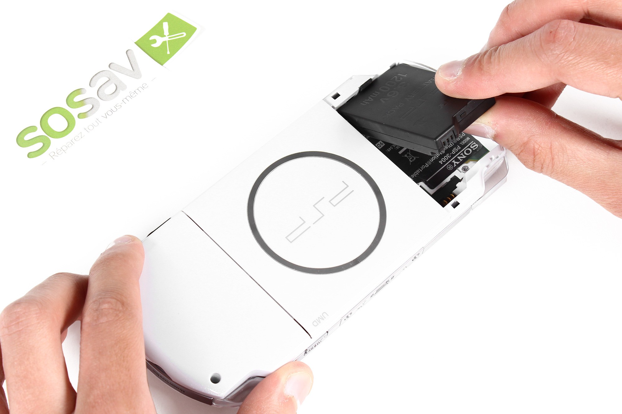

A l’aide d'une spatule en nylon, faites levier afin de soulever legèrement la batterie.

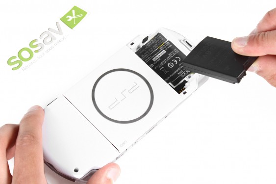

Saisissez désormais la batterie puis procédez à son retrait.
La batterie de la PSP 3000 est désormais démontée.

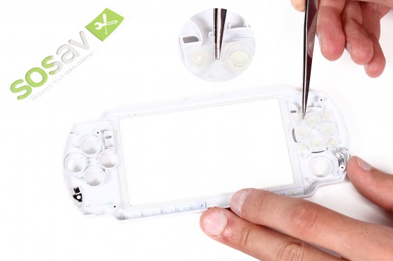

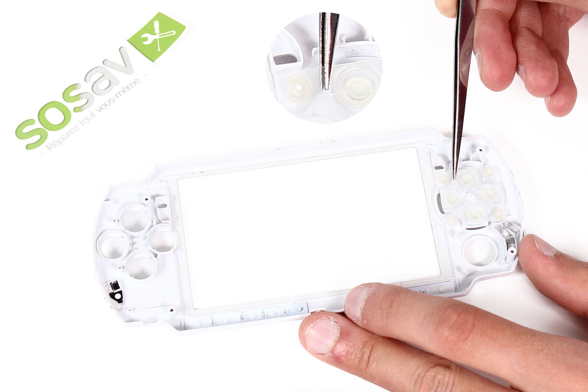

Saisissez désormais la face avant, puis soulevez-la délicatement afin de l'ôter totalement.
La façade avant de votre PSP 3000 est désormais démontée.

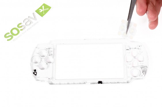

A l'aide d'une pince, saisissez puis retirez délicatement la croix directionnelle.

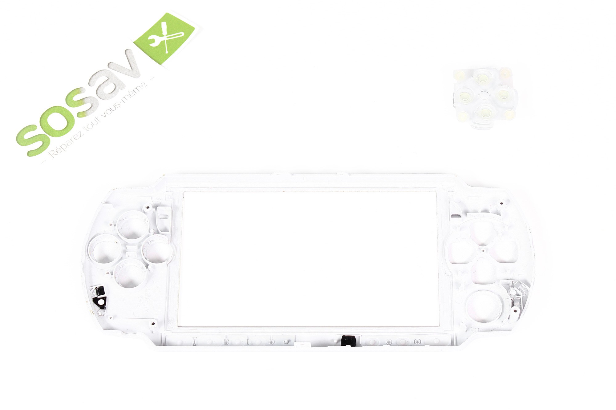

La croix directionnelle de votre PSP 3000 est désormais démontée.
Remplacez-la par une pièce neuve si cela est nécessaire.
