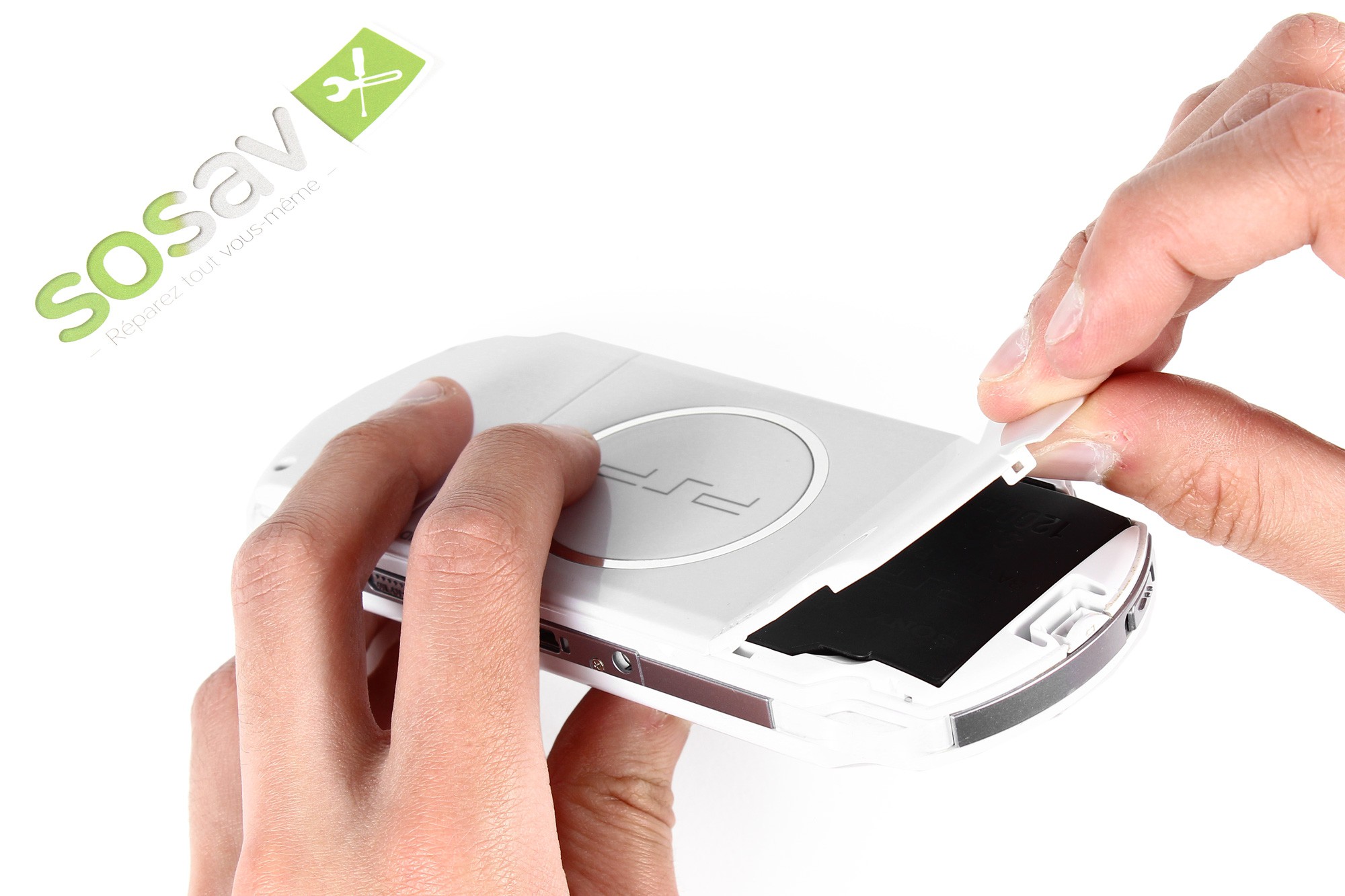

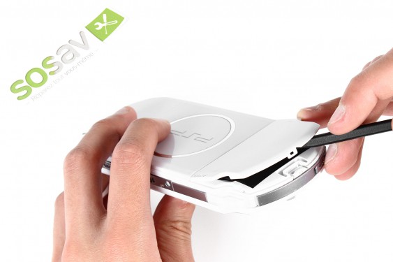

Utilisez la pointe d’une spatule en nylon, pour faire appui sur le bouton d'ouverture du capot de la batterie.
Puis, soulevez-le légèrement.

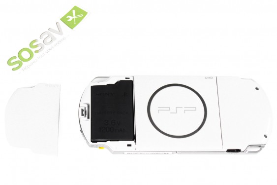

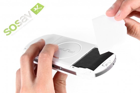

Saisissez désormais le capot de la batterie, puis ôtez-le délicatement.
Le capot de la batterie de votre PSP 3000 est désormais démonté.

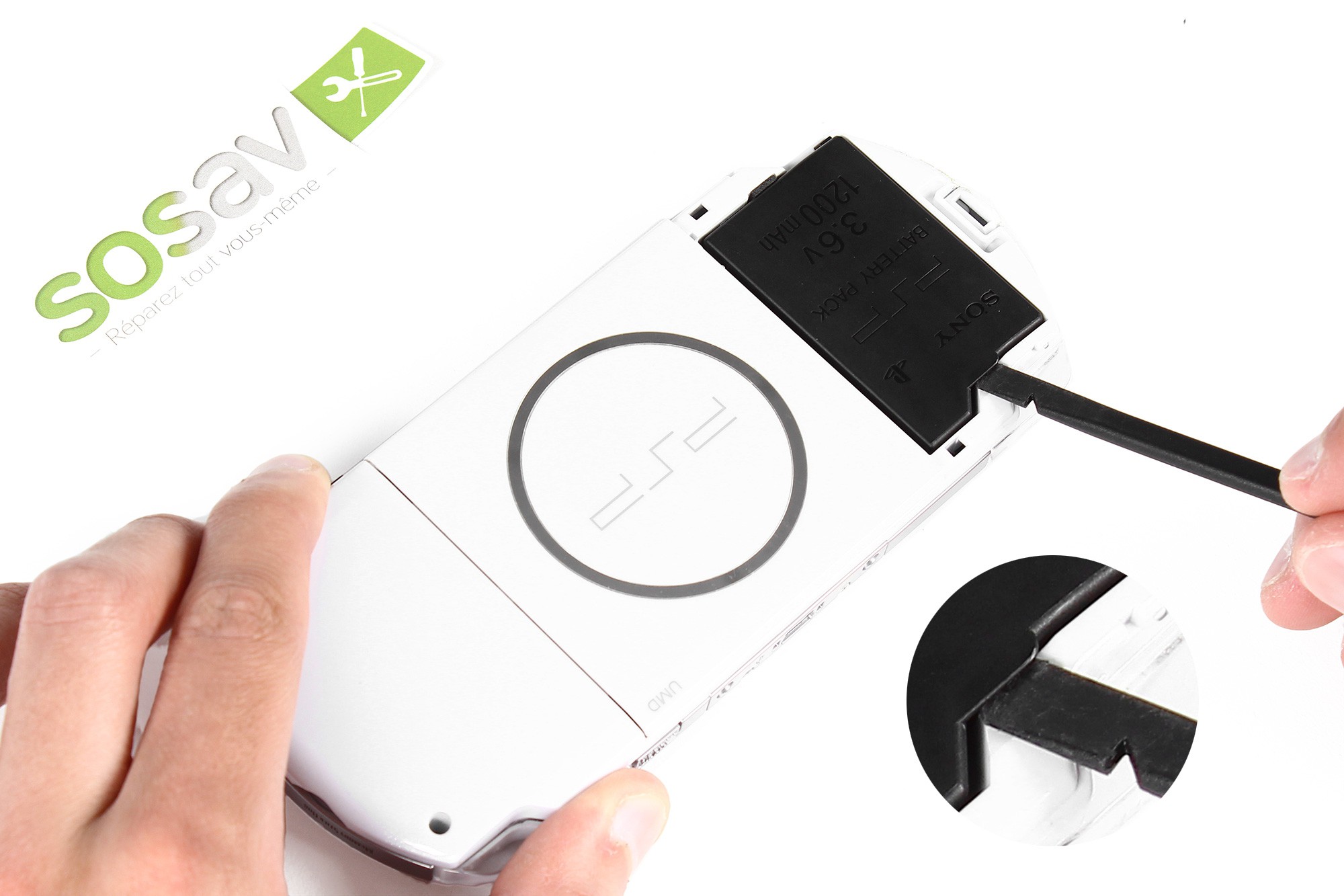

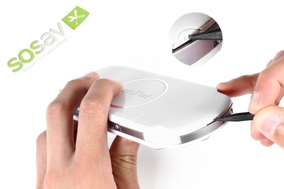

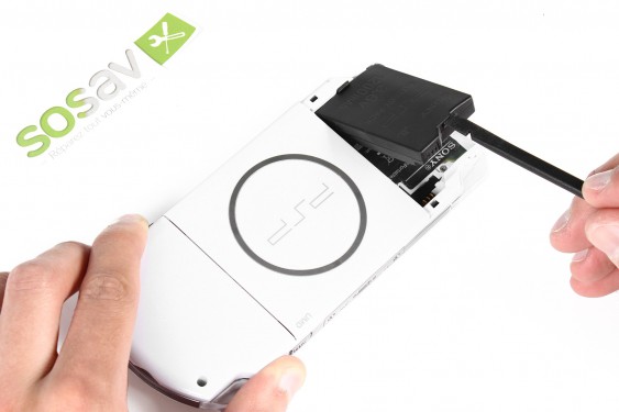

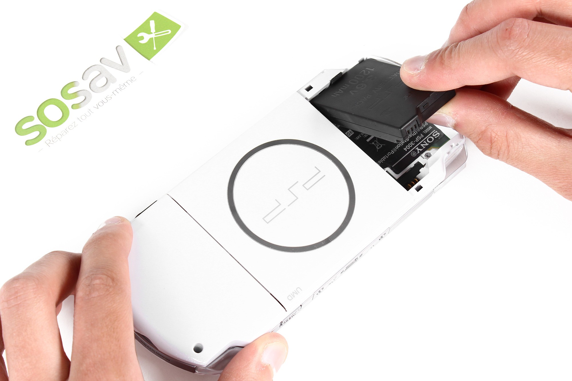

A l’aide d'une spatule en nylon, faites levier afin de soulever legèrement la batterie.

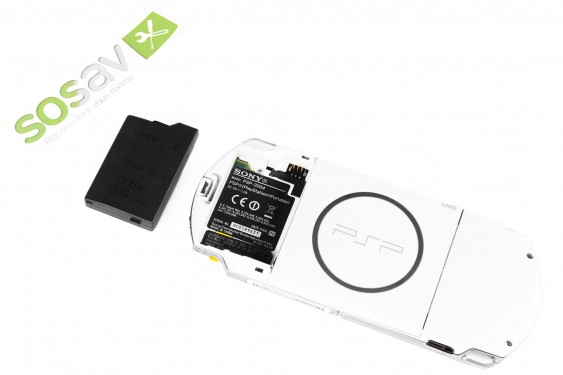

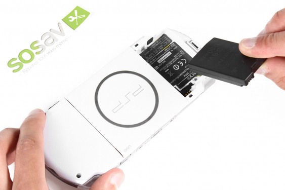

Saisissez désormais la batterie puis procédez à son retrait.
La batterie de la PSP 3000 est désormais démontée.

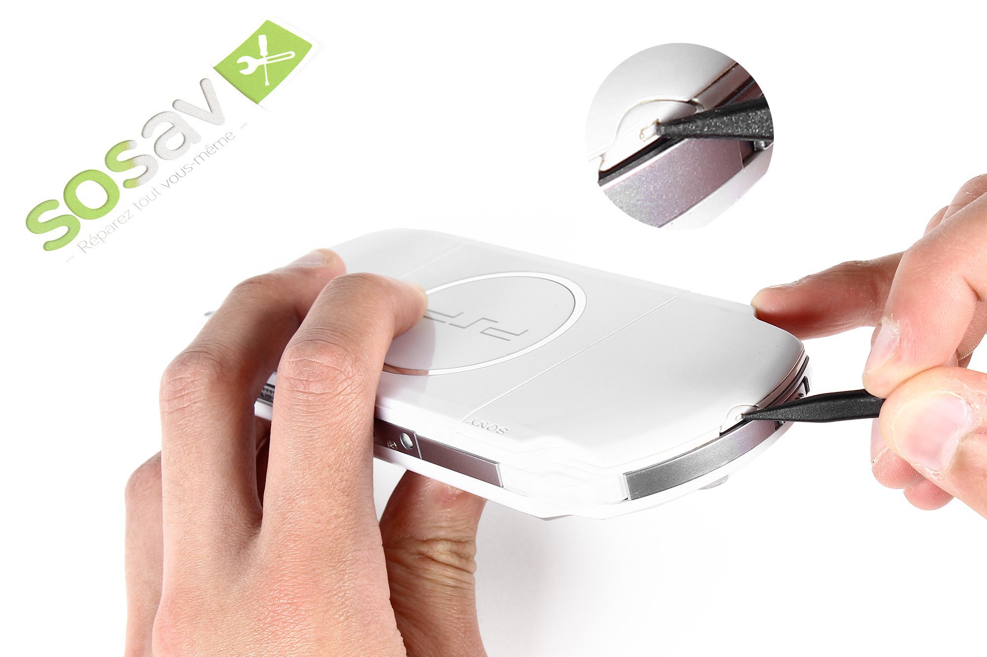

A l'aide d'une tournevis cruciforme, dévissez la vis entourée en rouge.
Celle-ci maintient la partie supérieure de la coque de la PSP 3000.

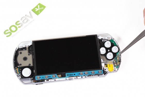

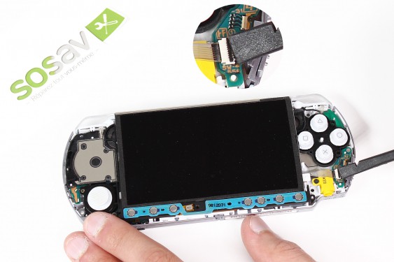

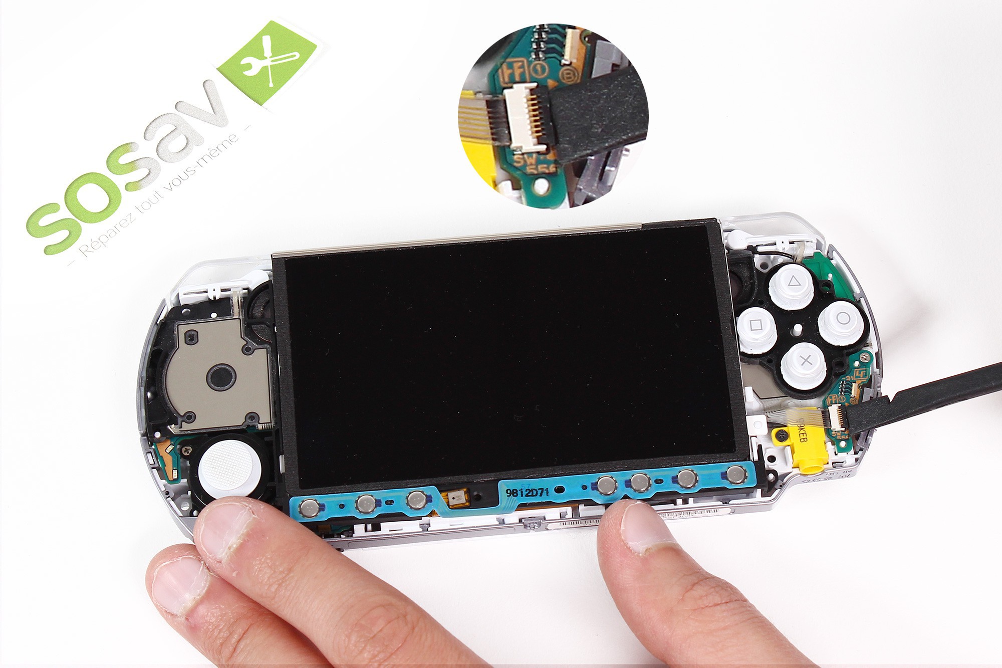

A l'aide d'une spatule faites délicatement levier sur le loquet du connecteur FPC de la carte power (locquet noir). Soulevez ce loquet à 90°.
Les connecteurs de type FPC permettent de maintenir efficacement une nappe dans son connecteur. Pour ceci, ils disposent d'un locquet de fermeture. Afin de pouvoir débrancher les nappes retenues dans ces types de connecteur, il est nécessaire de les dévérouiller.

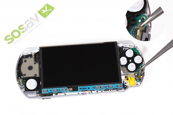

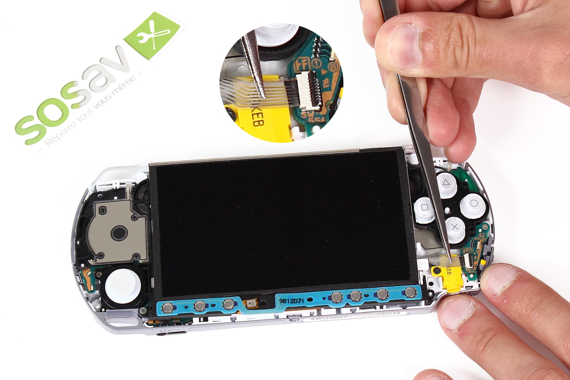

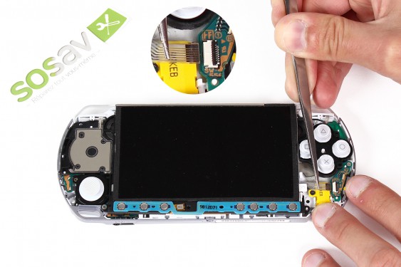

Utilisez ensuite une pince afin de déconnecter délicatement la nappe de la carte power.

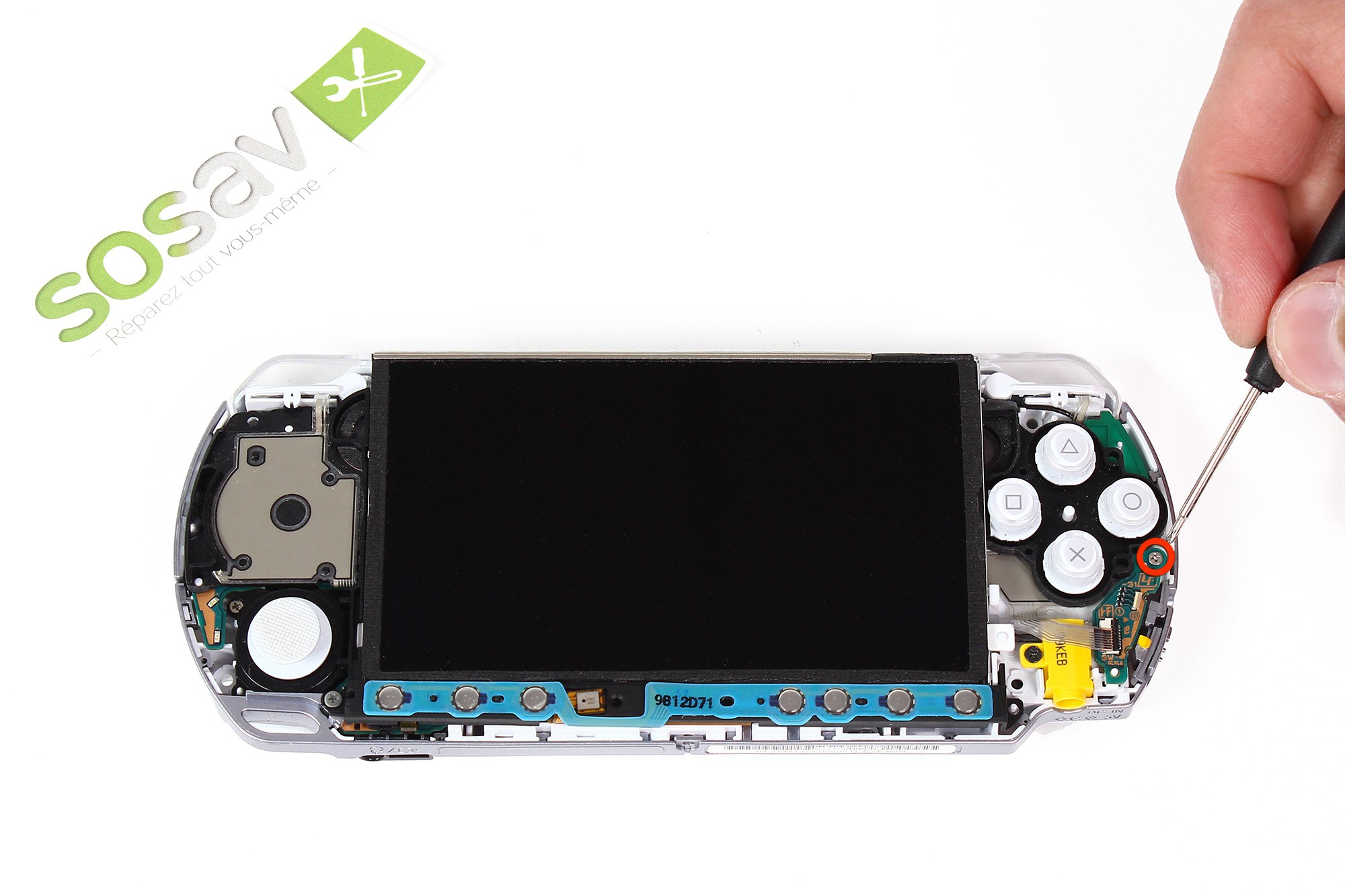

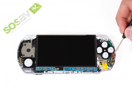

Reprenez le tournevis cruciforme et dévissez la vis entourée en rouge.
Cette vis retient la carte power au châssis de la PSP 3000.

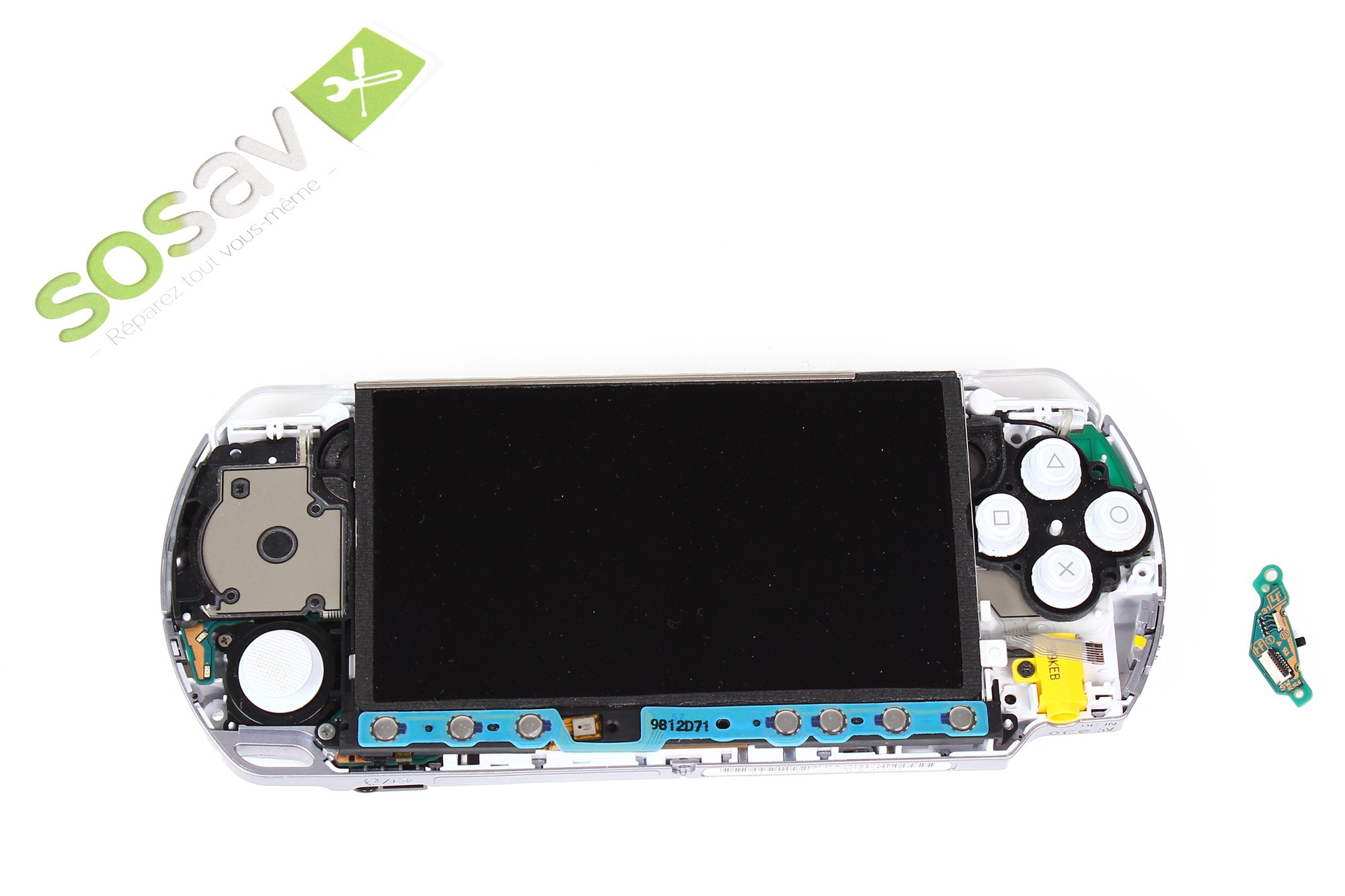

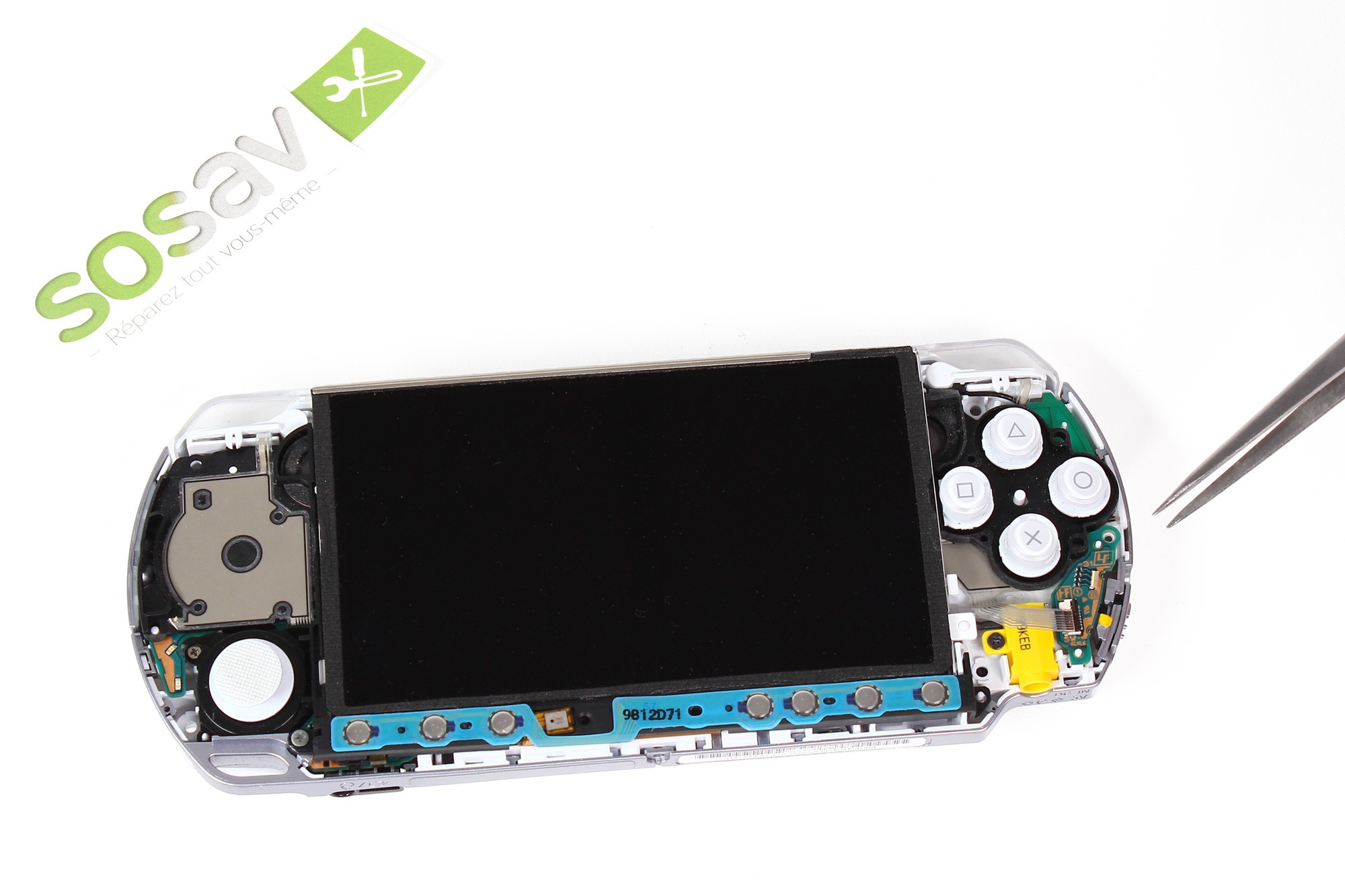

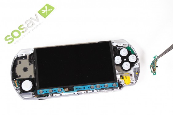

Avec la pince, saisissez puis ôtez doucement la carte power de la PSP 3000.
La carte power de votre PSP 3000 est désormais démontée.
Remplacez-la par une pièce neuve si cela est nécessaire.
