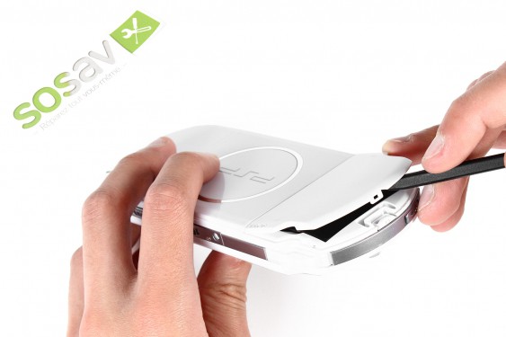

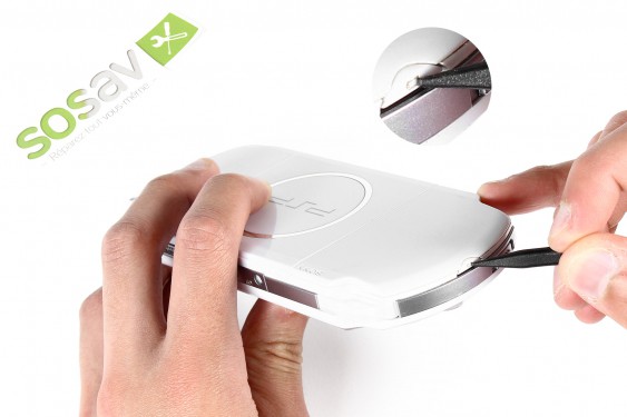

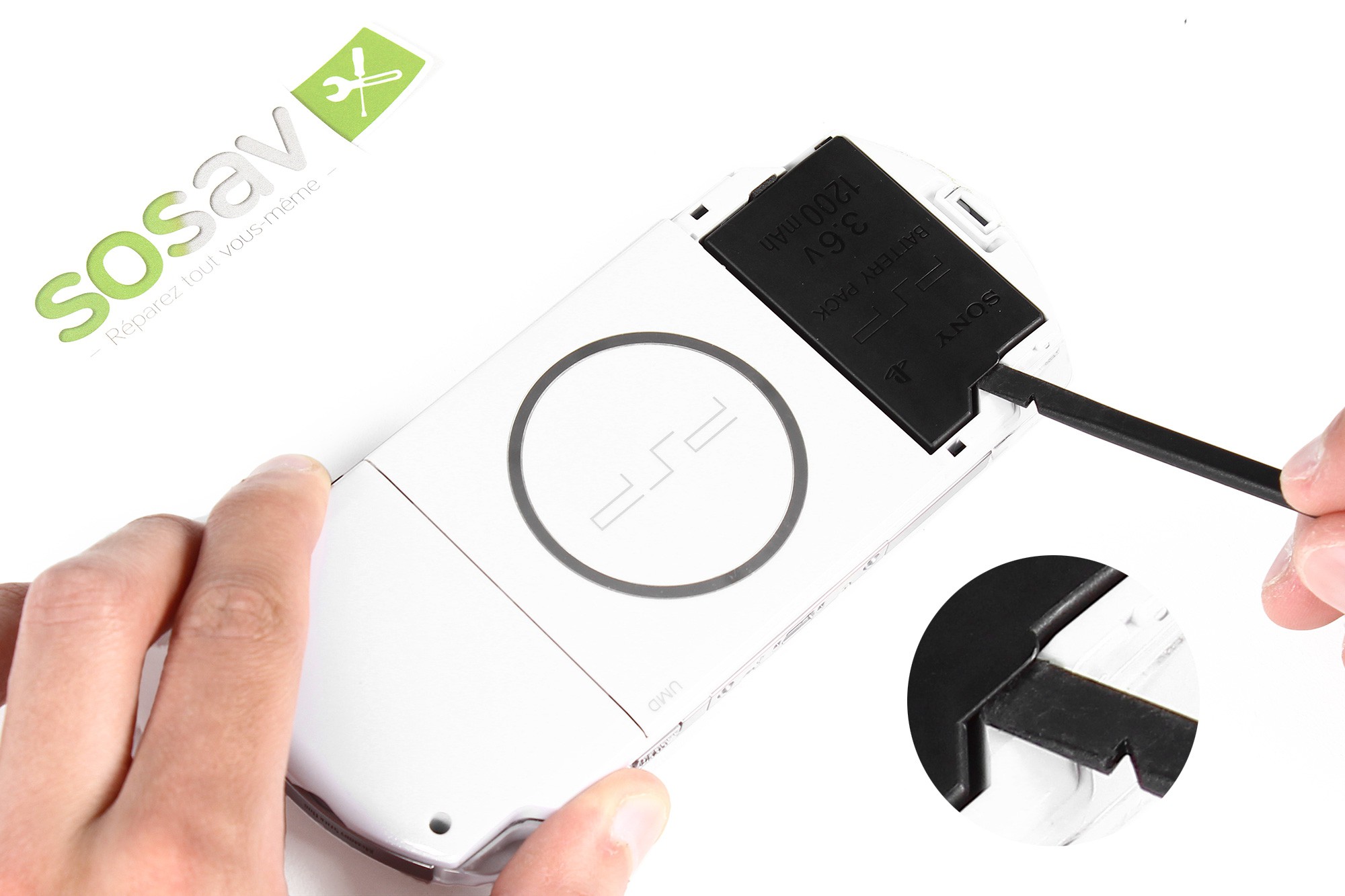

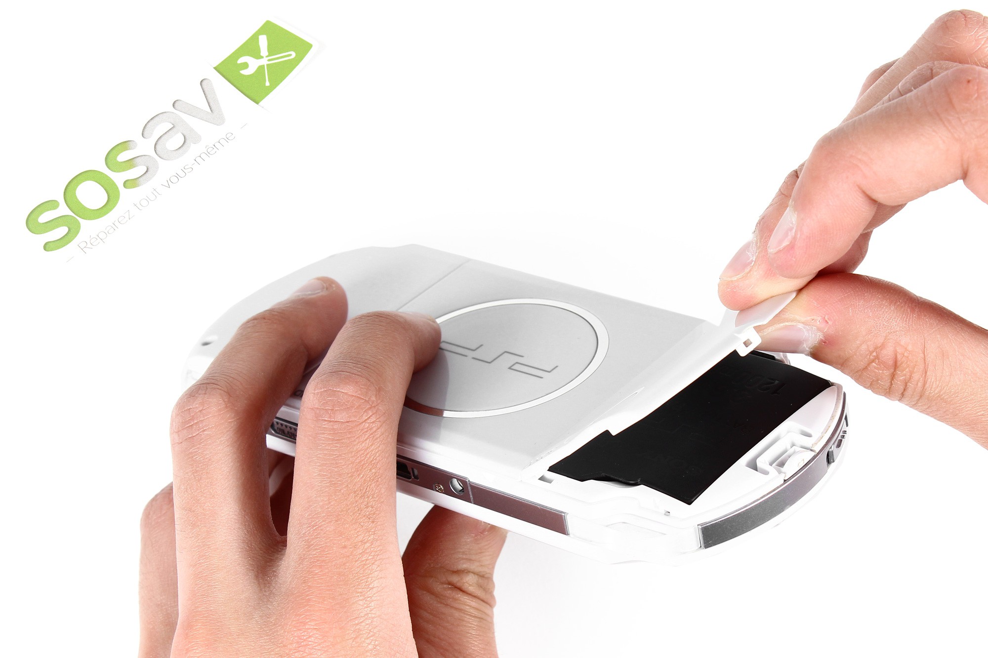

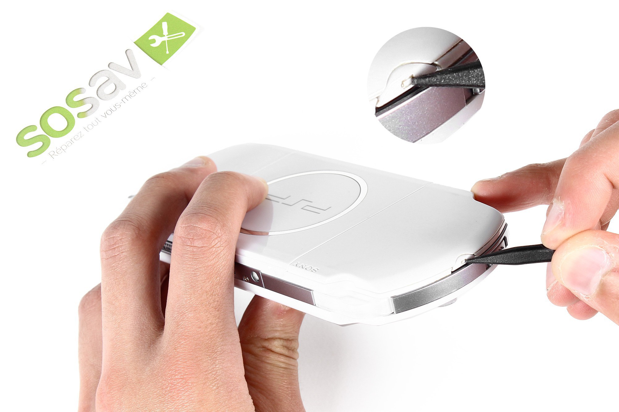

Utilisez la pointe d’une spatule en nylon, pour faire appui sur le bouton d'ouverture du capot de la batterie.
Puis, soulevez-le légèrement.

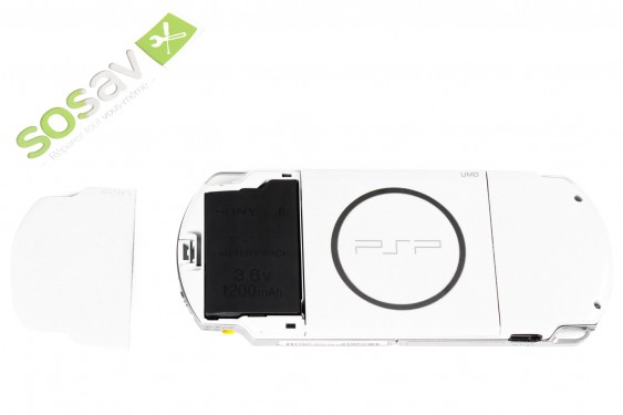

Saisissez désormais le capot de la batterie, puis ôtez-le délicatement.
Le capot de la batterie de votre PSP 3000 est désormais démonté.

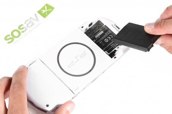

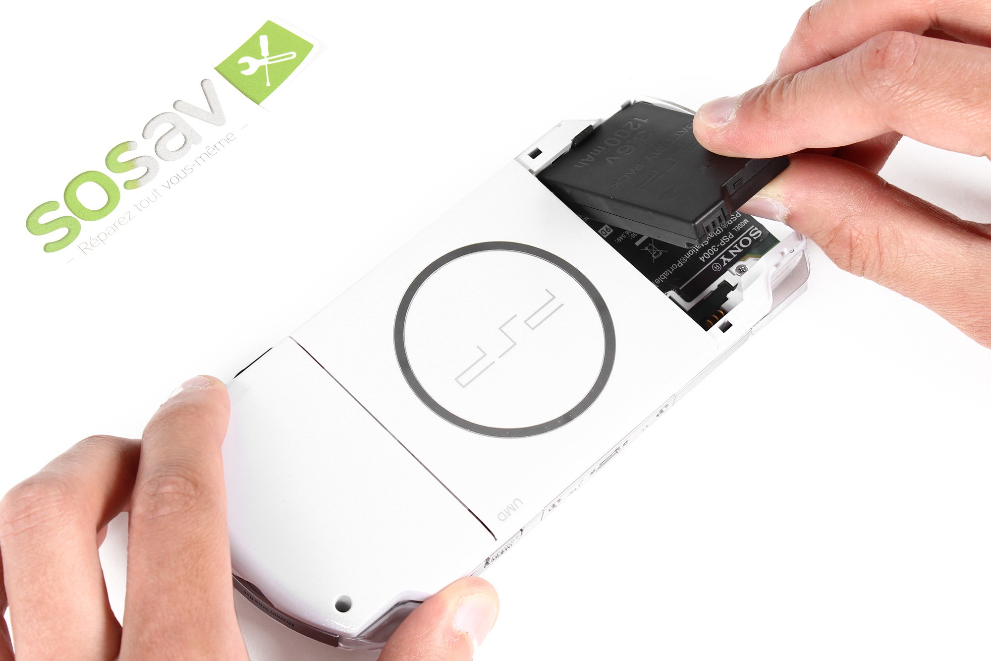

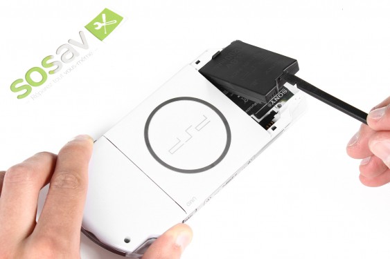

A l’aide d'une spatule en nylon, faites levier afin de soulever legèrement la batterie.

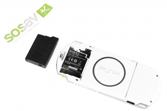

Saisissez désormais la batterie puis procédez à son retrait.
La batterie de la PSP 3000 est désormais démontée.

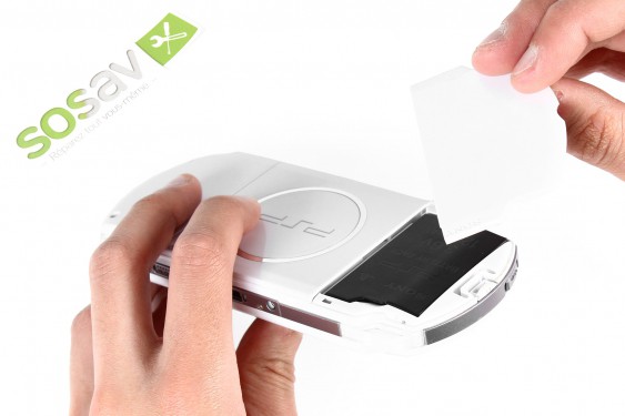

La suite de ce guide nécessite d'enlever l'autocollant de garantie de votre PSP 3000. Cela signifie que la garantie de votre PSP 3000 sera probablement annulée par Sony à partir de cette étape.
Utilisez désormais une pince pour décoller l’autocollant de garantie localisé en bas.
Cet autocollant dissimule une vis cruciforme.

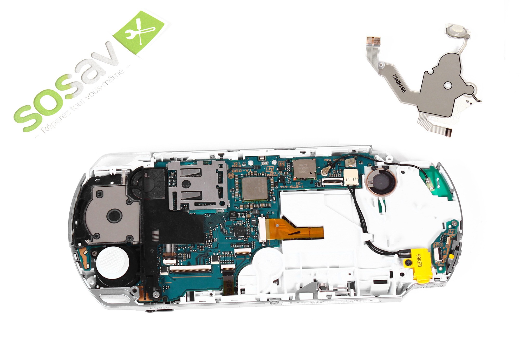

A l'aide d'une pince, saisissez les boutons d'action de la PSP 3000 puis procédez à leur retrait.
Les boutons d'action de votre PSP 3000 sont désormais démontés.
A l'aide d'une spatule faites délicatement levier sur le loquet du connecteur FPC de la carte power (locquet noir). Soulevez ce loquet à 90°.
Ce connecteur retient la nappe de gestion des boutons d'action.
Les connecteurs de type FPC permettent de maintenir efficacement une nappe dans son connecteur. Pour ceci, ils disposent d'un locquet de fermeture. Afin de pouvoir débrancher les nappes retenues dans ces types de connecteur, il est nécessaire de les dévérouiller.
Utilisez la pince pour retirer délicatement la nappe de gestion des boutons d'action de son connecteur.
Toujours avec la pince, saisissez puis retirez l'élement plastique de maintien de la gachette droite (Bouton R) de la PSP 3000.
L'élement plastique de maintien de la gâchette droite de la PSP-3000 est désormais démonté.
Avec la pince, saisissez puis retirez la gachette droite de la PSP 3000.
La gâchette droite de la PSP-3000 est désormais démontée.
Reprenez la spatule en nylon pour décoller délicatement le bouton de la gâchette droite de la console.
Décollez ensuite délicatement la nappe des boutons d'action du châssis de la PSP 3000.
Vous pouvez ensuite procéder à son retrait.
La nappe des boutons d'action de la PSP 3000 est désormais démontée.
