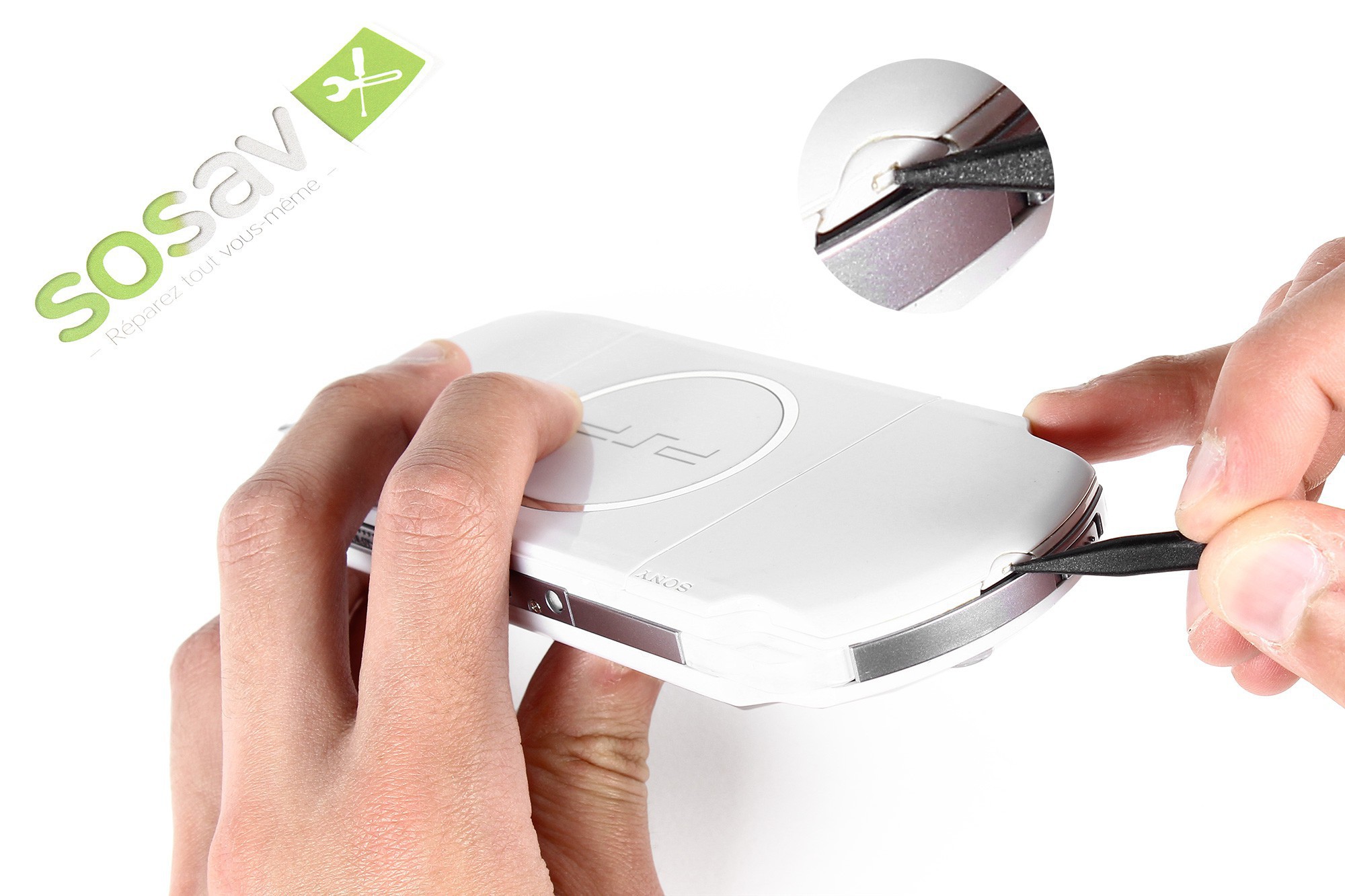

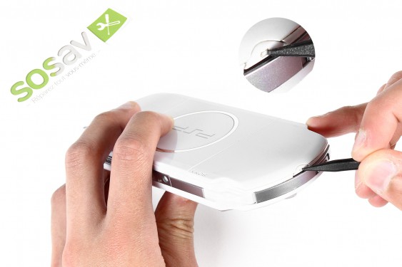

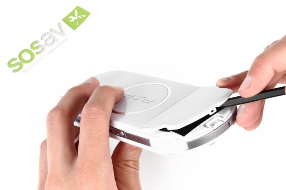

Utilisez la pointe d’une spatule en nylon, pour faire appui sur le bouton d'ouverture du capot de la batterie.

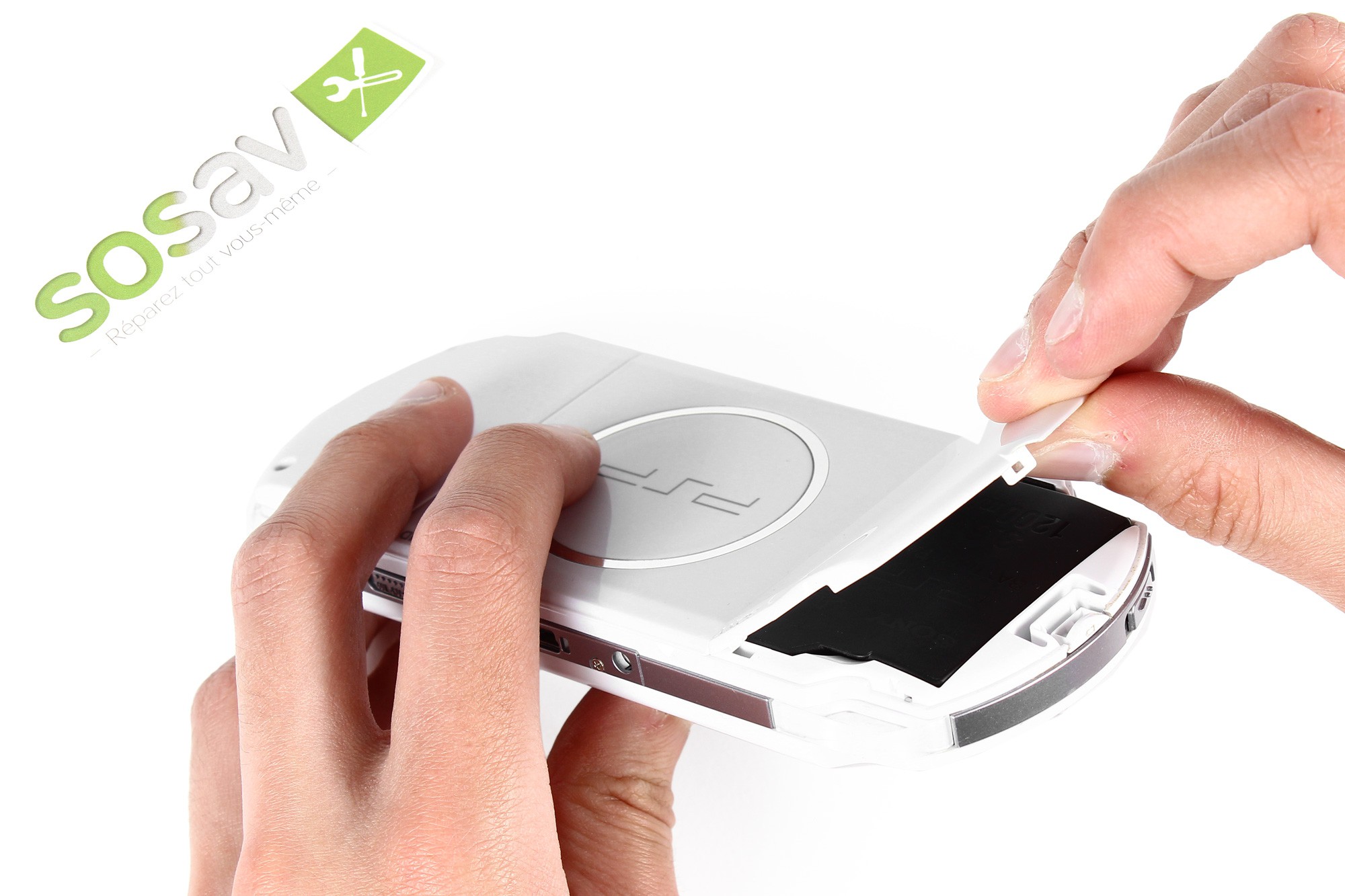

Puis, soulevez-le légèrement.

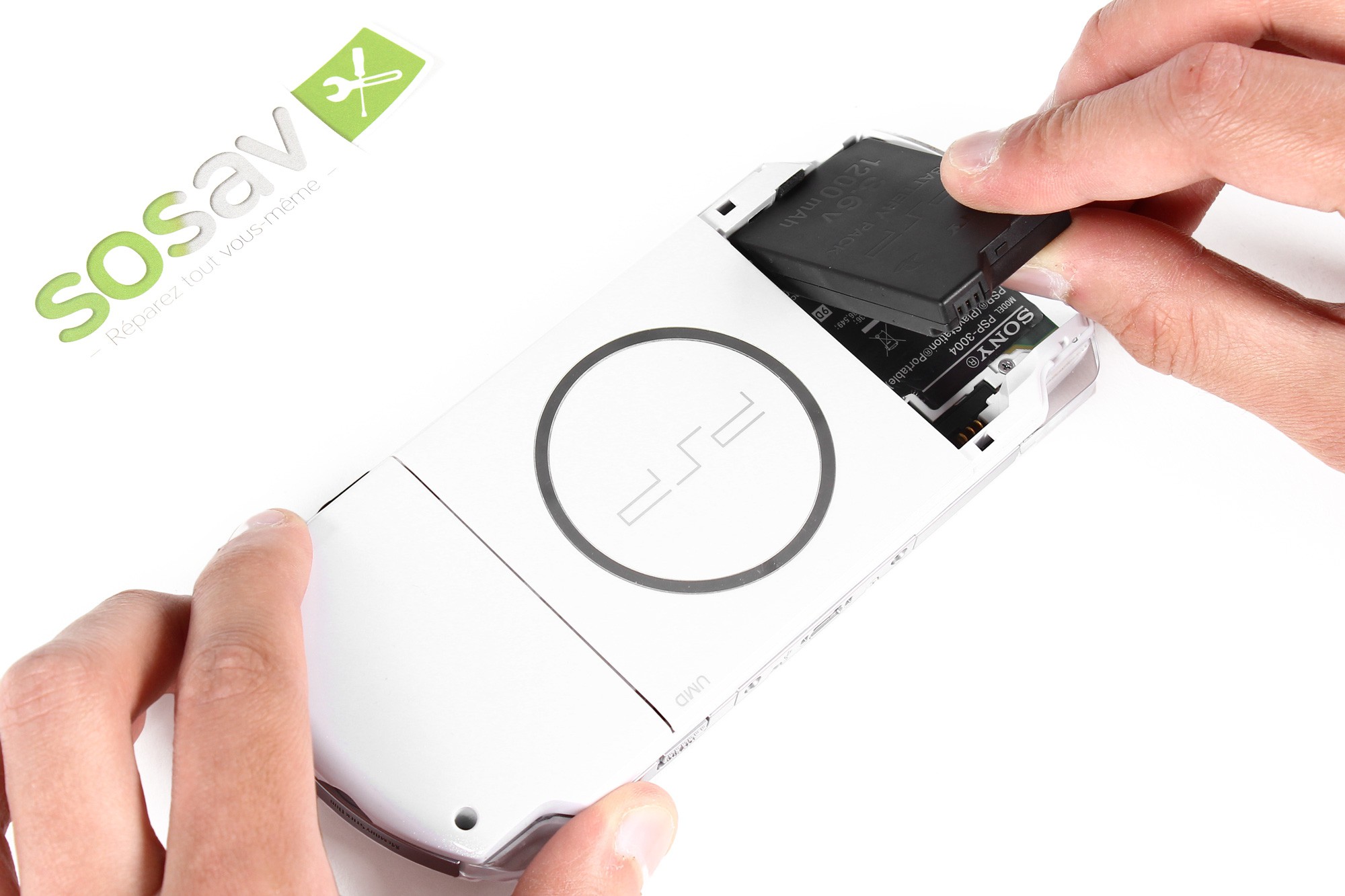

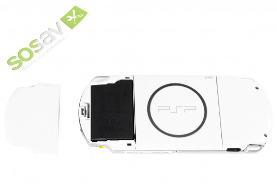

Saisissez désormais le capot de la batterie, puis ôtez-le délicatement.
Le capot de la batterie de votre PSP 3000 est désormais démonté.

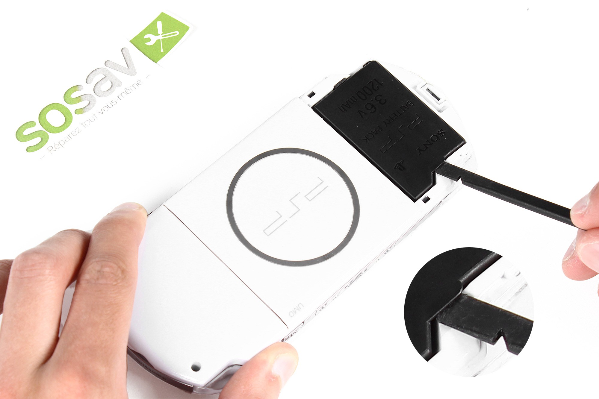

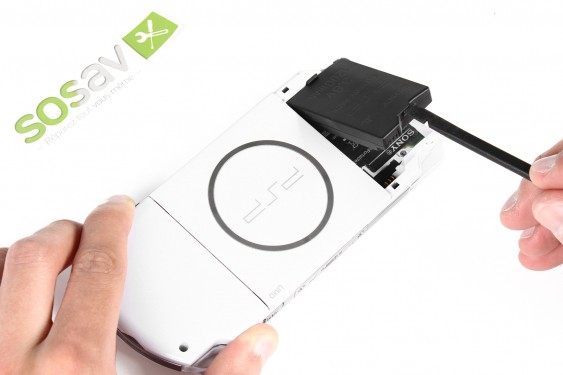

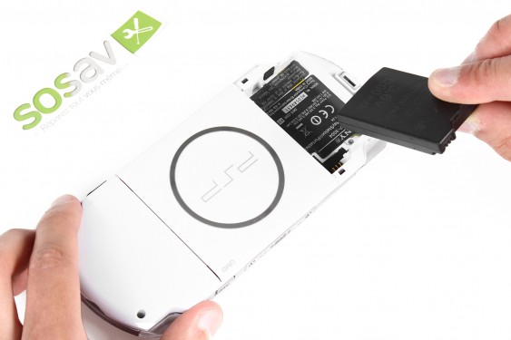

A l’aide d'une spatule en nylon, faites levier afin de soulever legèrement la batterie.

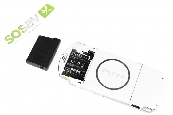

Saisissez désormais la batterie puis procédez à son retrait.
La batterie de la PSP 3000 est désormais démontée.

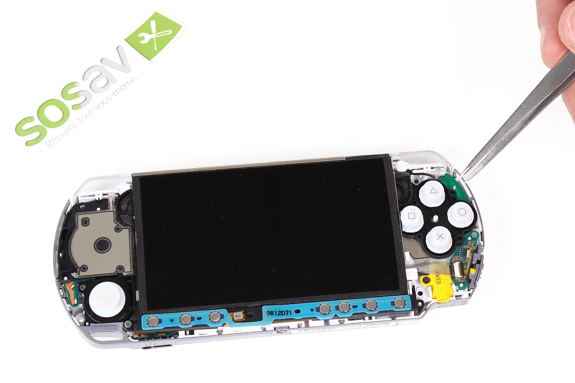

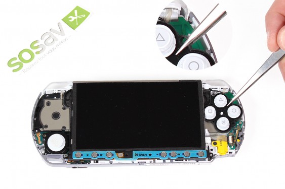

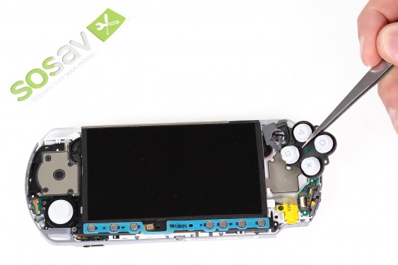

A l'aide d'une pince, saisissez les boutons d'action de la PSP 3000 puis procédez à leur retrait.

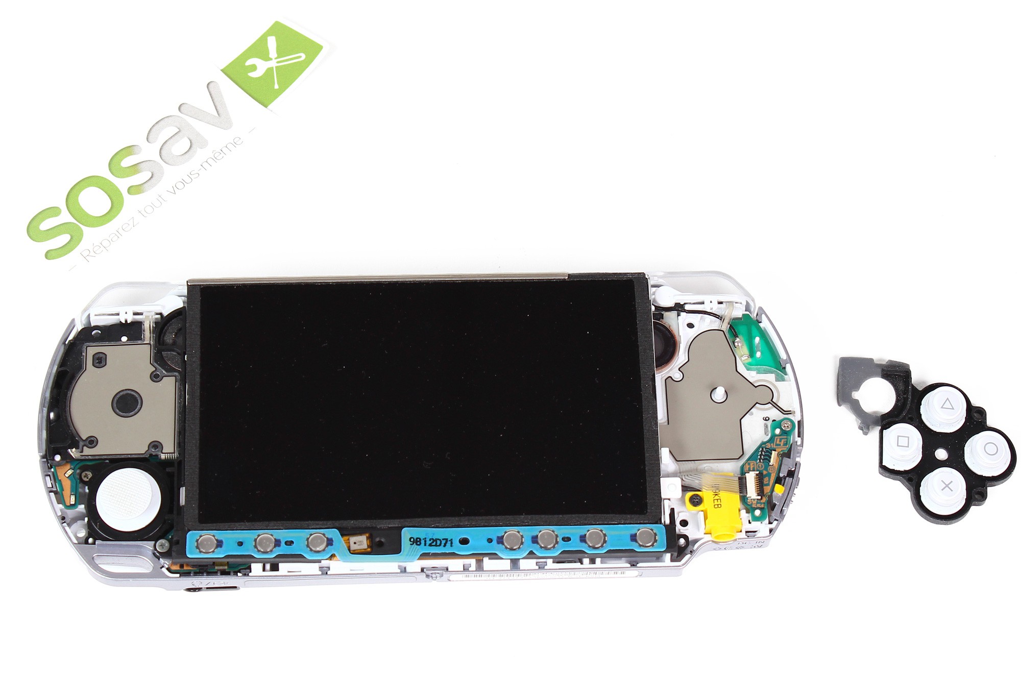

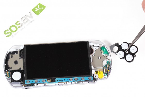

Les boutons d'action de la PSP 3000 sont désormais démontés.
Remplacez-les par des boutons neufs si cela est nécessaire.
les boutons d'action sont sur dans notre guide toujours attachés à une pièce de caoutchouc. Il est possible de remplacer indépendemment la pièce de caoutchouc des boutons.
