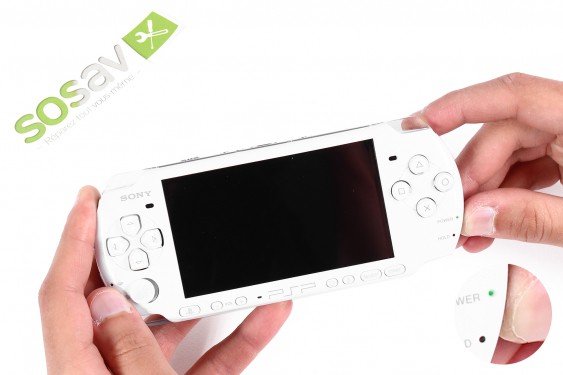

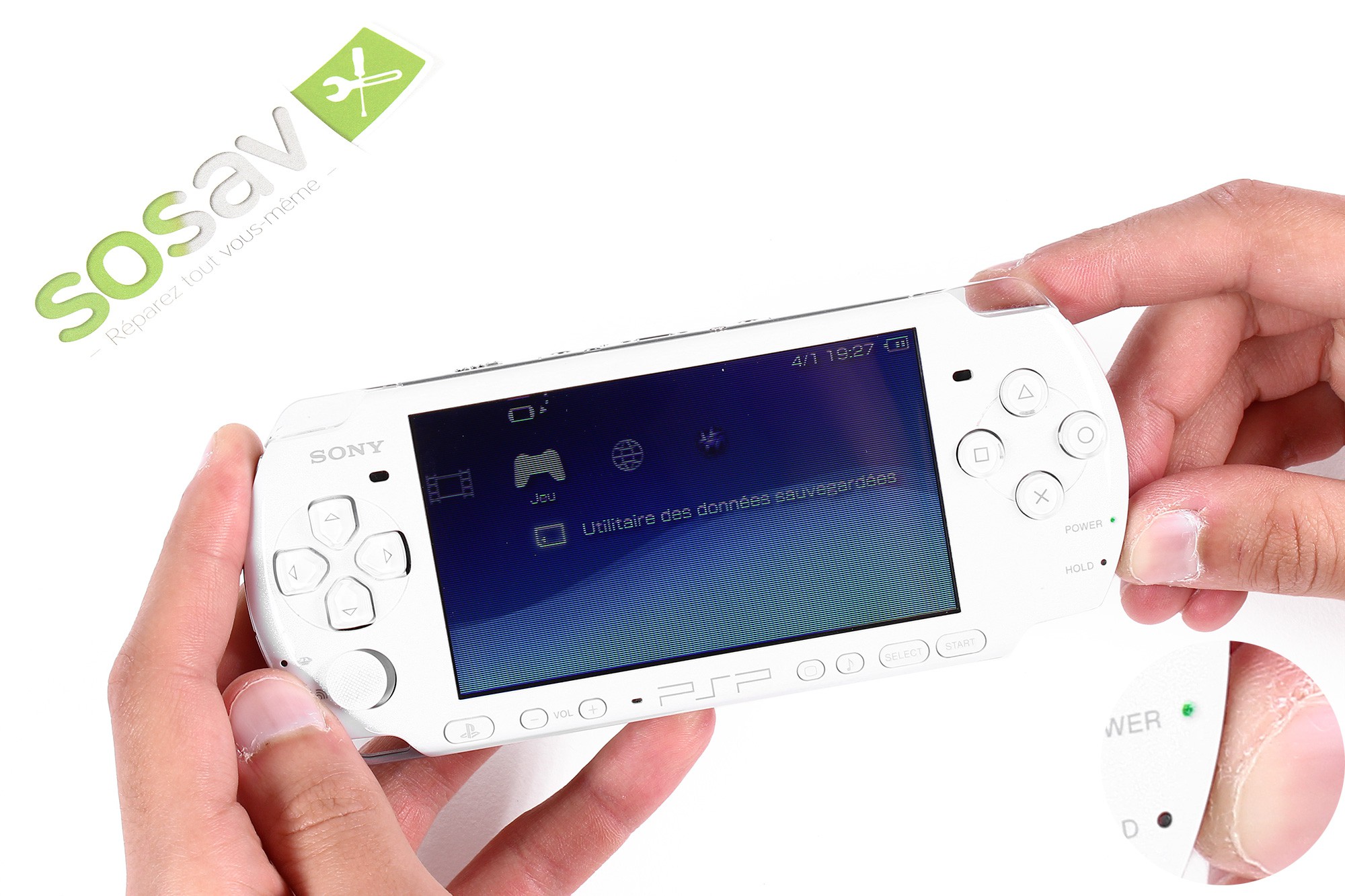

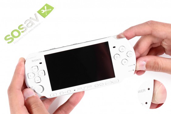

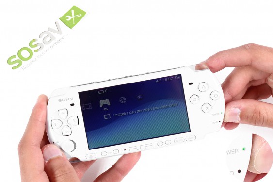

Avant de procéder au démontage de la nappe bouton START de votre PSP 3000, il est nécessaire pour des raisons évidentes de sécurité de l'éteindre.
Pour ceci, poussez le bouton d'allumage durant quelques secondes vers le haut puis attendez l’extinction de la console.
Ce bouton est situé en bas à droite de la PSP 3000.

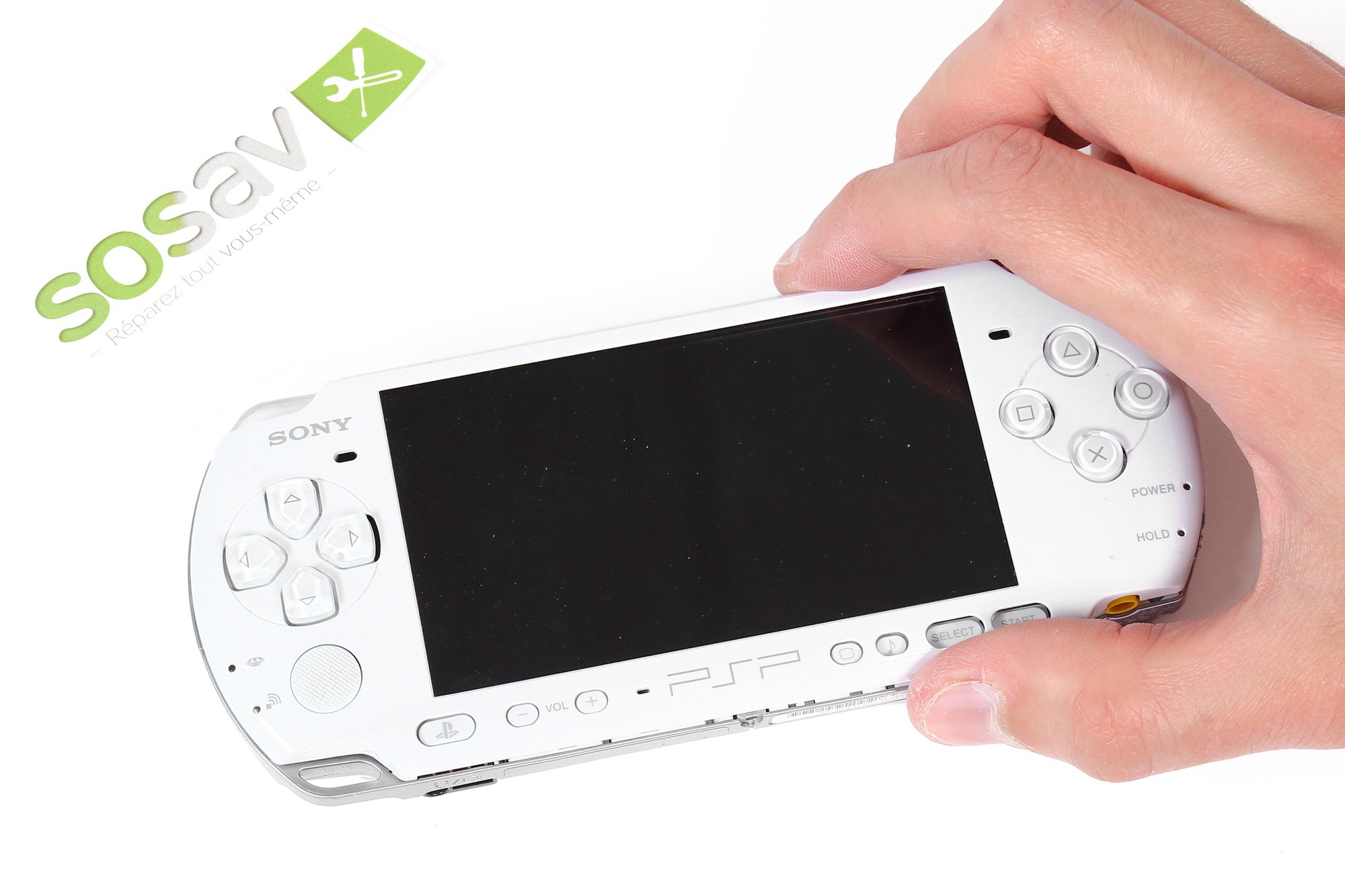

Retournez désormais votre PSP 3000.

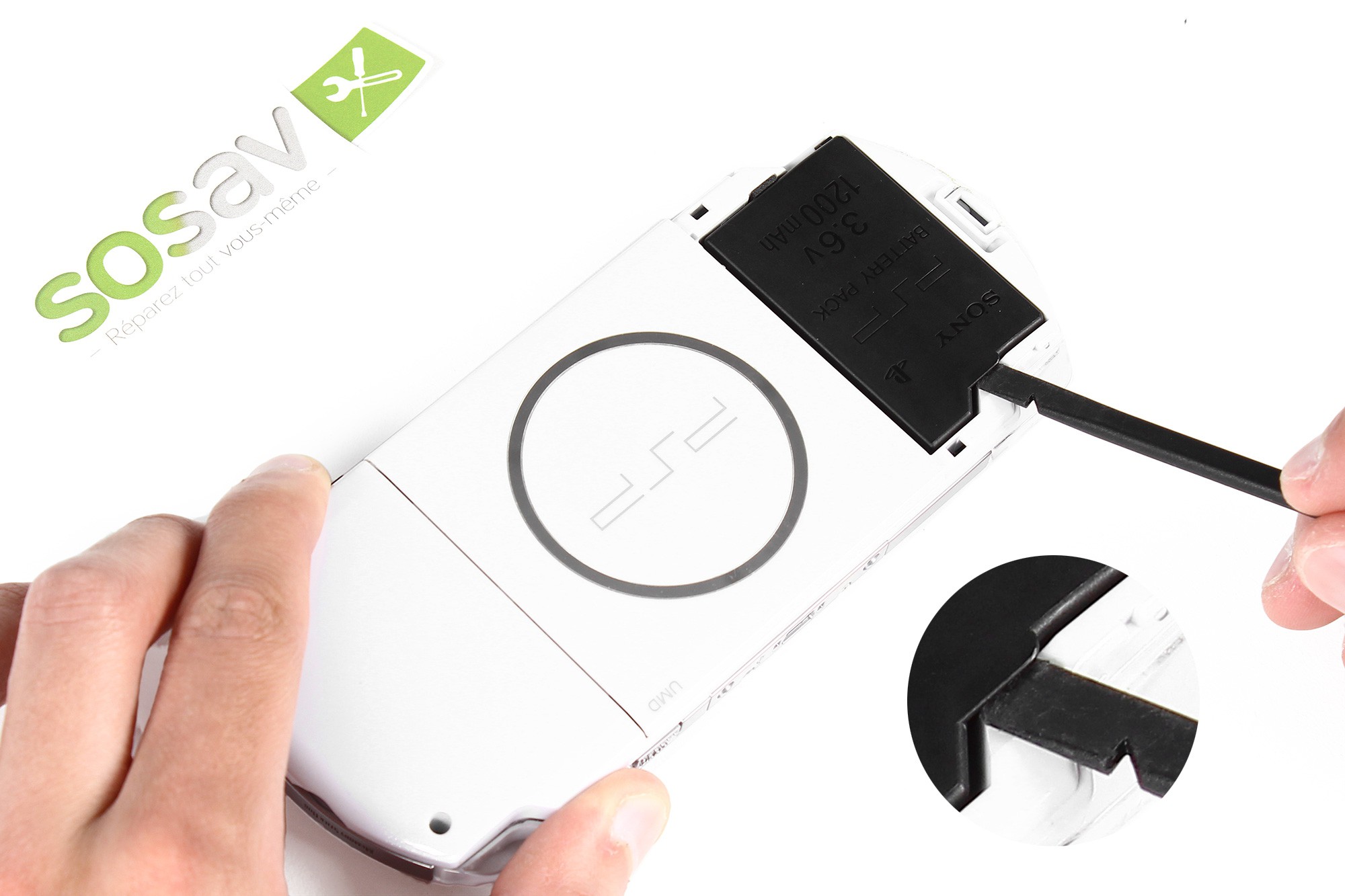

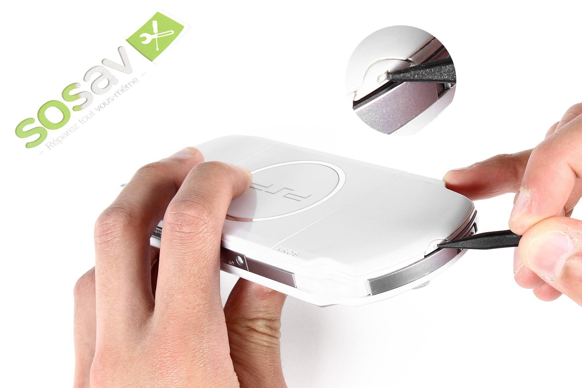

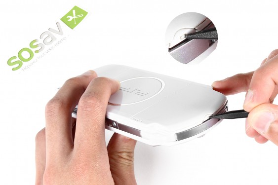

Utilisez la pointe d’une spatule en nylon, pour faire appui sur le bouton d'ouverture du capot de la batterie.

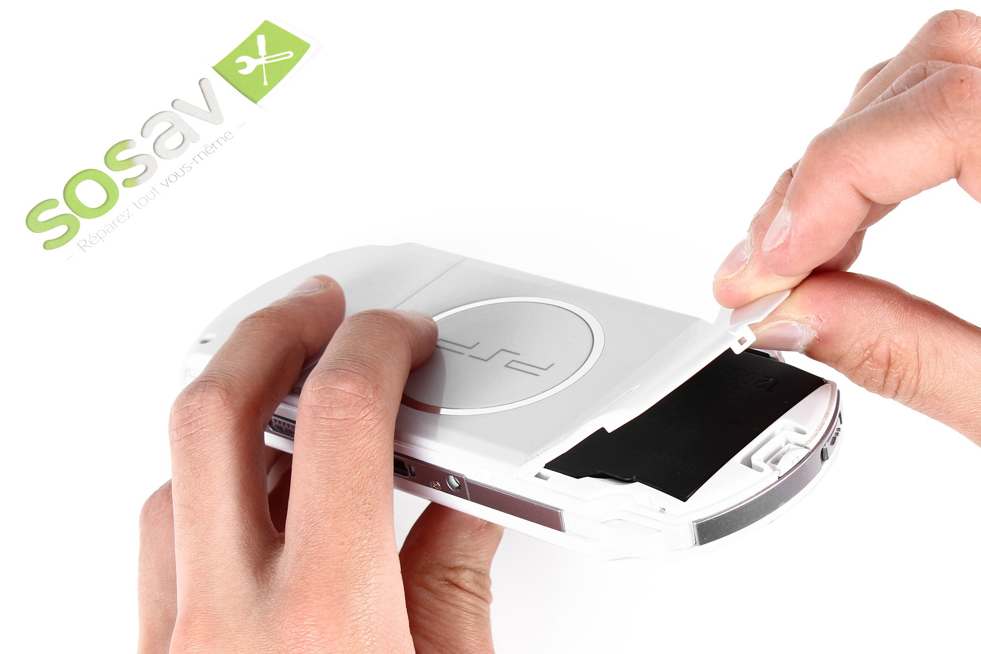

Puis, soulevez-le légèrement.

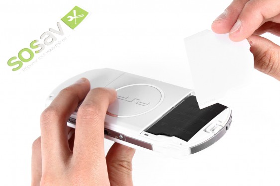

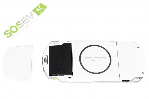

Saisissez désormais le capot de la batterie, puis ôtez-le délicatement.
Le capot de la batterie de votre PSP 3000 est désormais démonté.

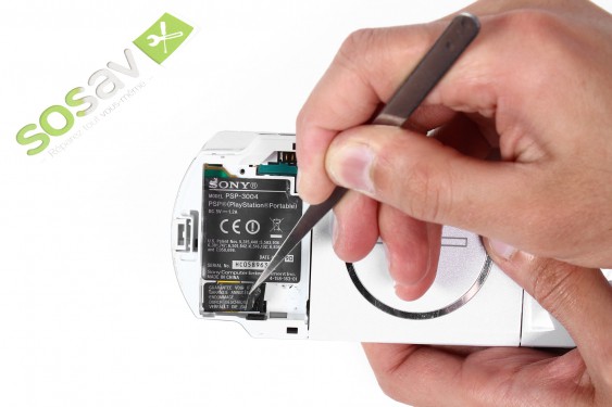

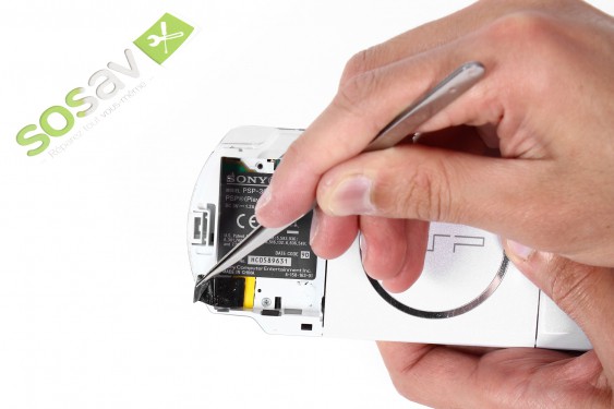

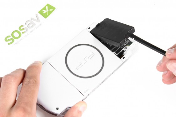

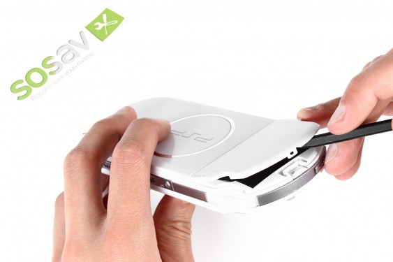

A l’aide d'une spatule en nylon, faites levier afin de soulever legèrement la batterie.

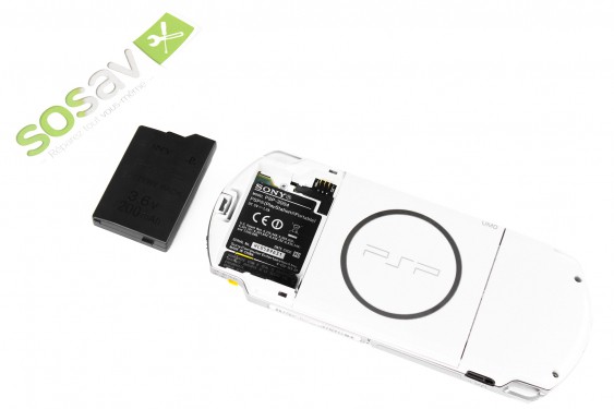

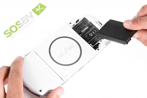

Saisissez désormais la batterie puis procédez à son retrait.
La batterie de la PSP 3000 est désormais démontée.

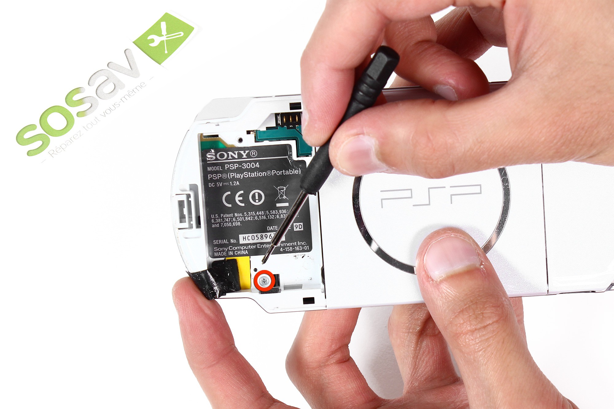

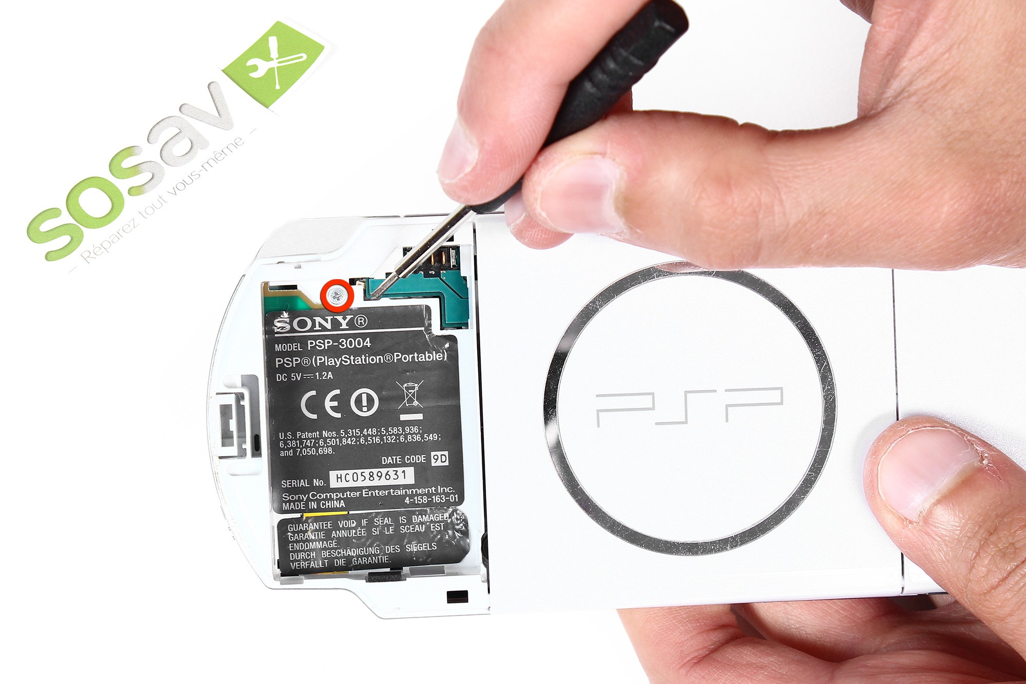

A l'aide d'une tournevis cruciforme, dévissez la vis entourée en rouge.
Celle-ci maintient la partie supérieure de la coque de la PSP 3000.

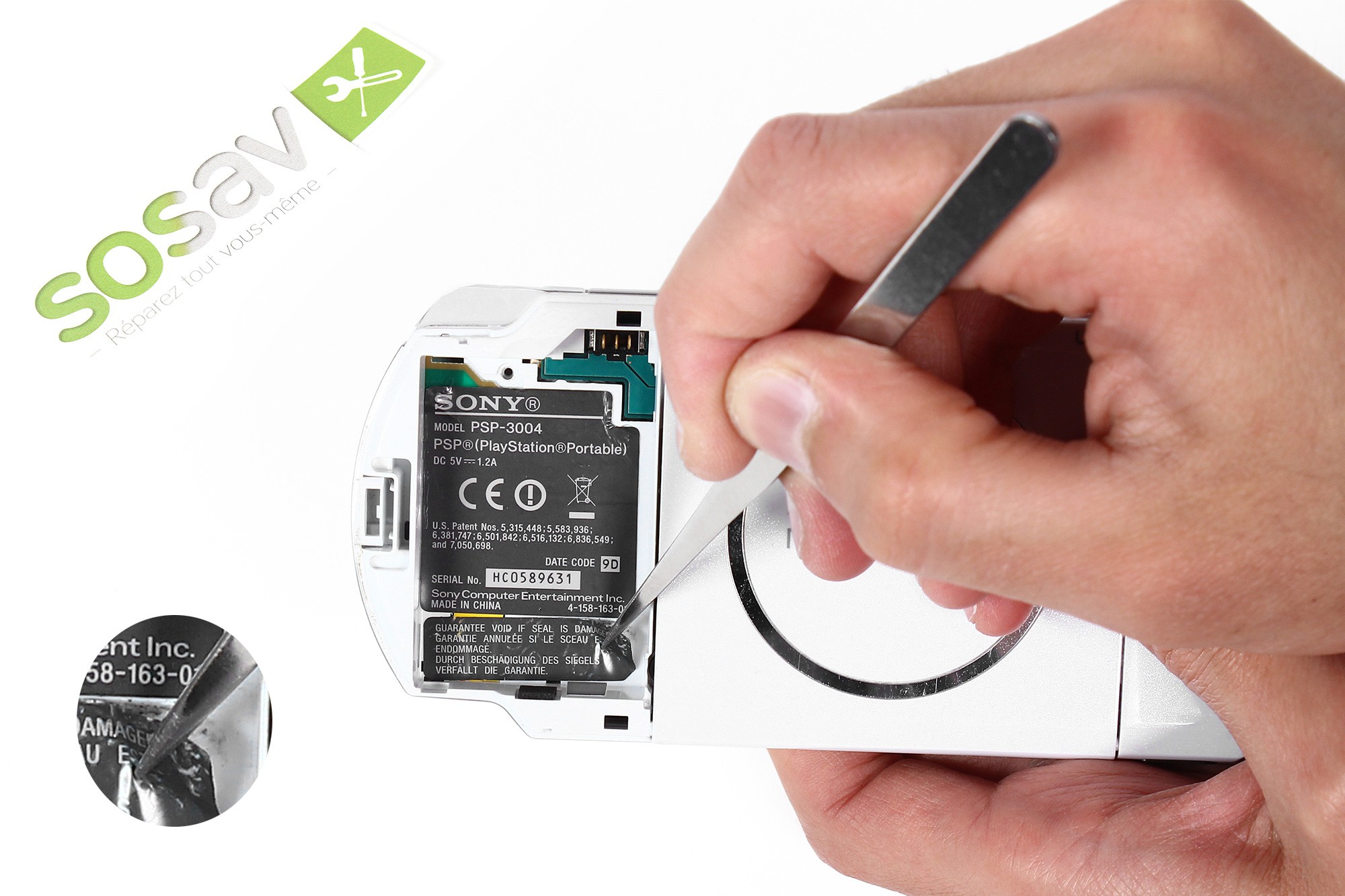

La suite de ce guide nécessite d'enlever l'autocollant de garantie de votre PSP 3000. Cela signifie que la garantie de votre PSP 3000 sera probablement annulée par Sony à partir de cette étape.
Utilisez désormais une pince pour décoller l’autocollant de garantie localisé en bas.
Cet autocollant dissimule une vis cruciforme.

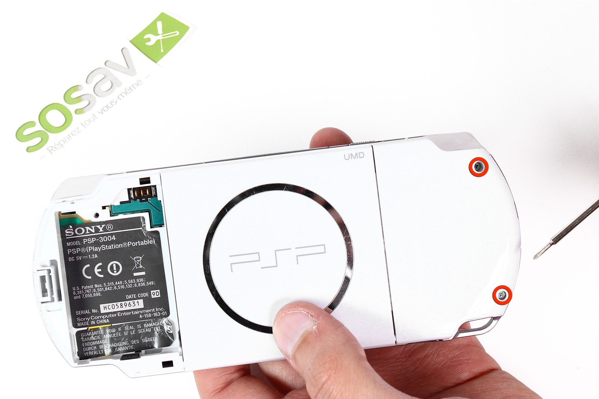

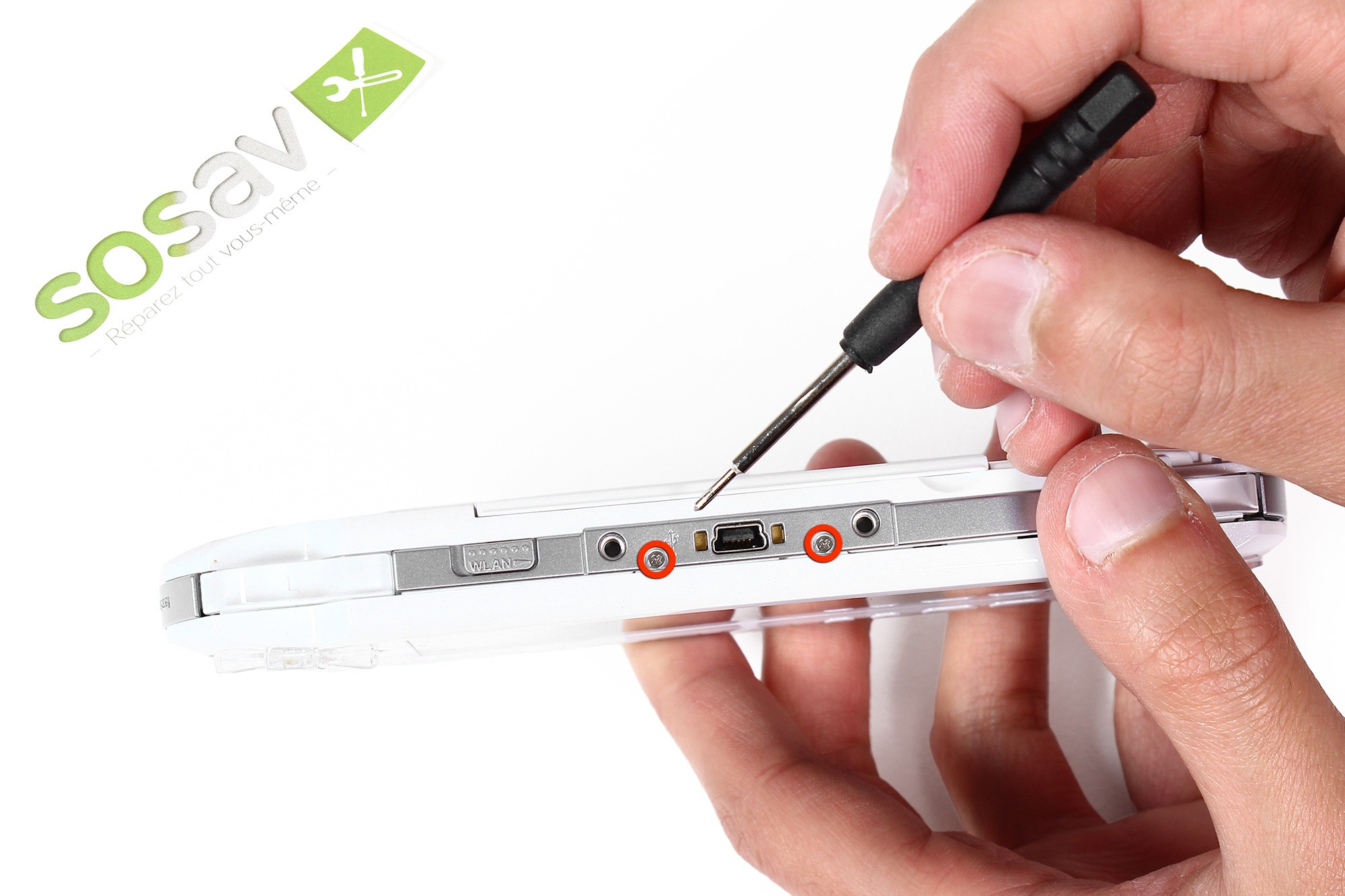

Dévissez ensuite les 2 vis cruciformes entourées en rouge sur la photo.
Celles-ci sont situées autour de la prise micro-usb, sur la tranche supérieure de la console.

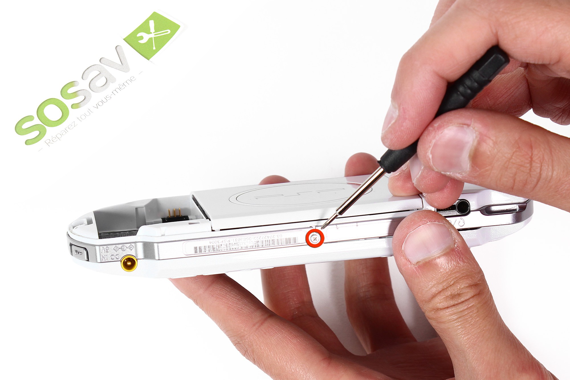

Toujours avec ce tournevis cruciforme, dévissez la vis localisée sur la tranche inférieure de la PSP-3000.
Retournez à nouveau votre PSP 300 afin d'avoir la porte de lecteur UMD face à vous cette fois-ci.
Dévissez désormais les 2 vis cruciformes situées à droite de la coque arrière de votre PSP 3000.

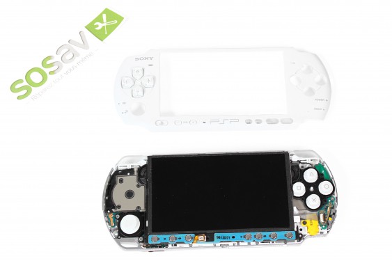

L'intégralité des vis retenant la face avant de la PSP 3000 sont désormais dévissées.

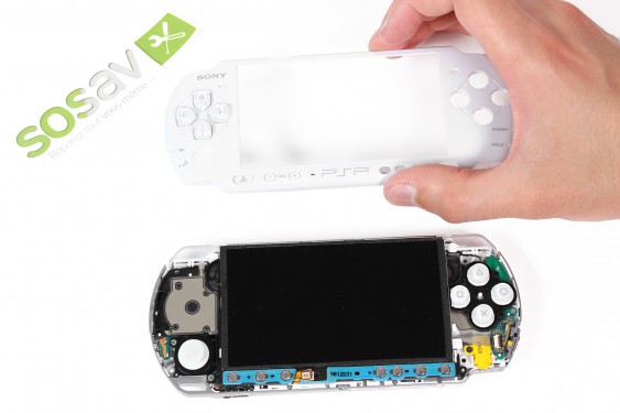

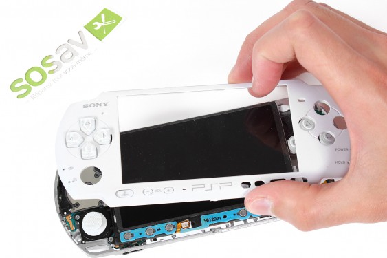

Retournez à nouveau votre PSP 3000 afin d'avoir l'écran face à vous.
Saisissez désormais la face avant, puis soulevez-la délicatement afin de l'ôter totalement.
La façade avant de votre PSP 3000 est désormais démontée.

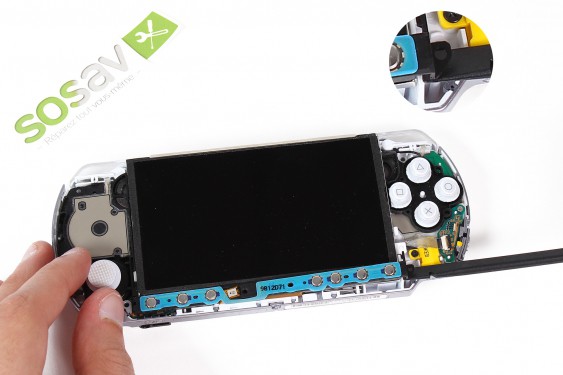

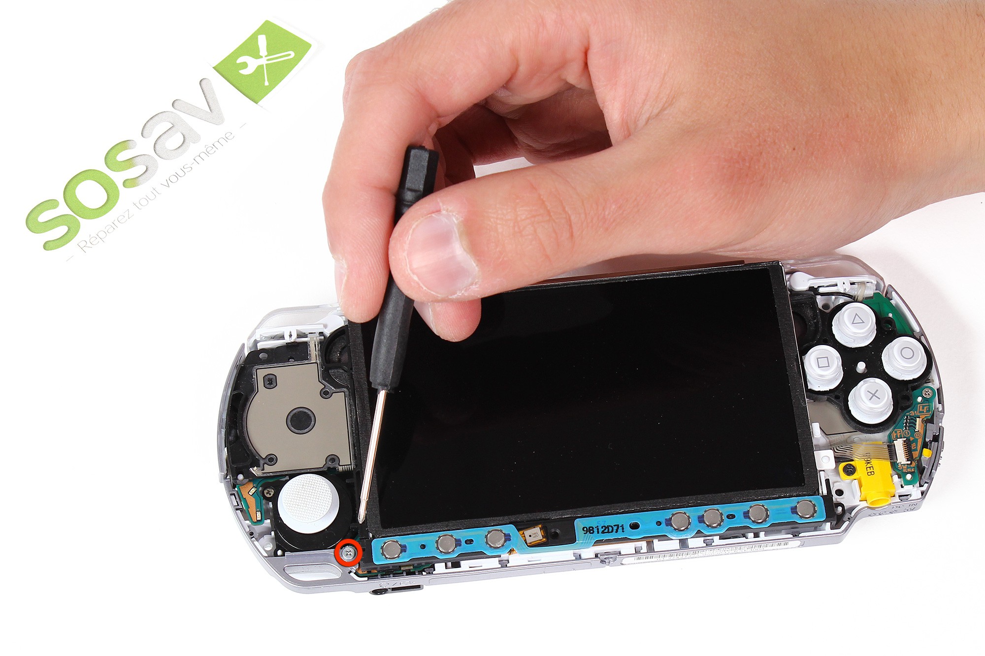

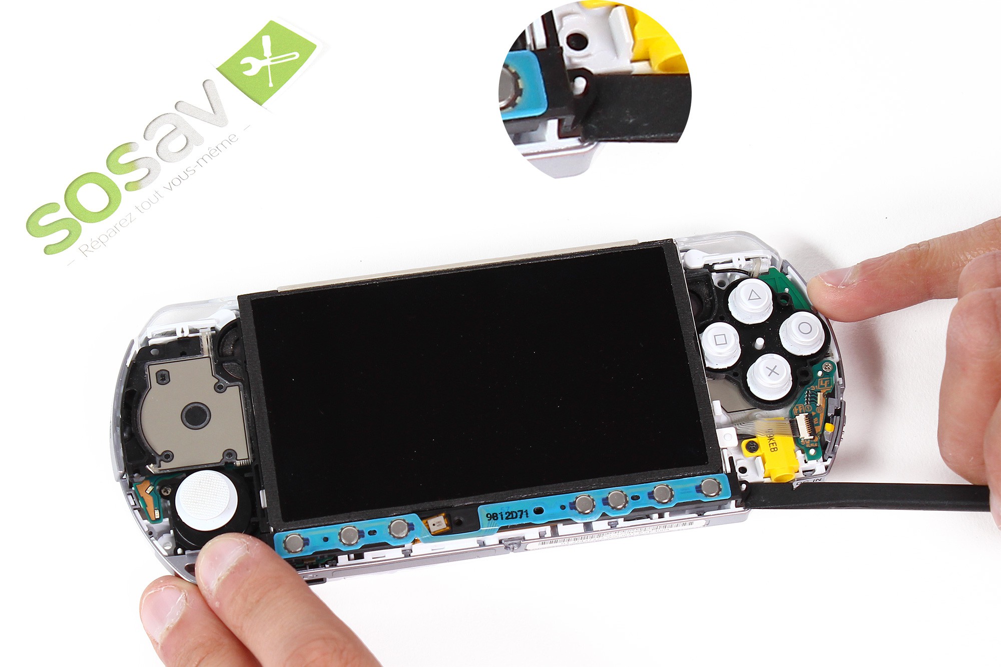

Celle-ci maintient la nappe bouton START au châssis de la PSP 3000.

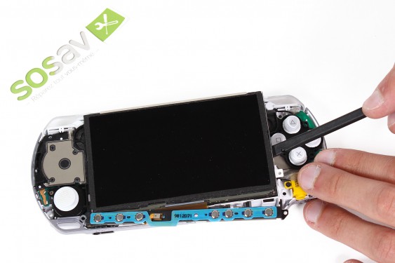

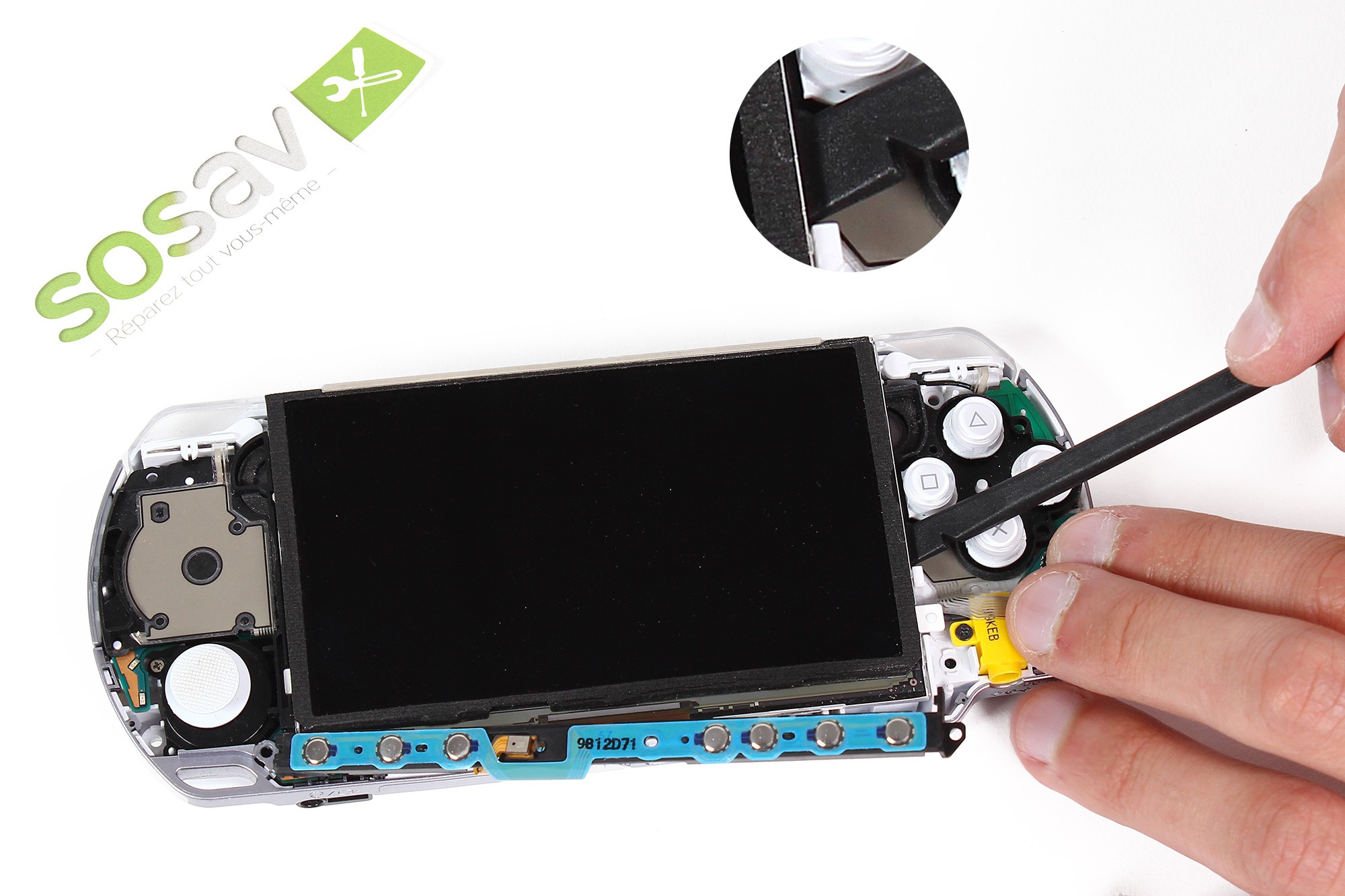

Insérez la spatule en nylon sur le côté droit de la barre START puis faites levier afin de la déclipser de la PSP 3000.
Note : Ne retirez pas la barre START à cet instant ! Cette dernière est encore liée à la console par deux nappes.

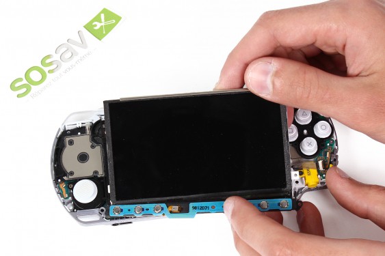

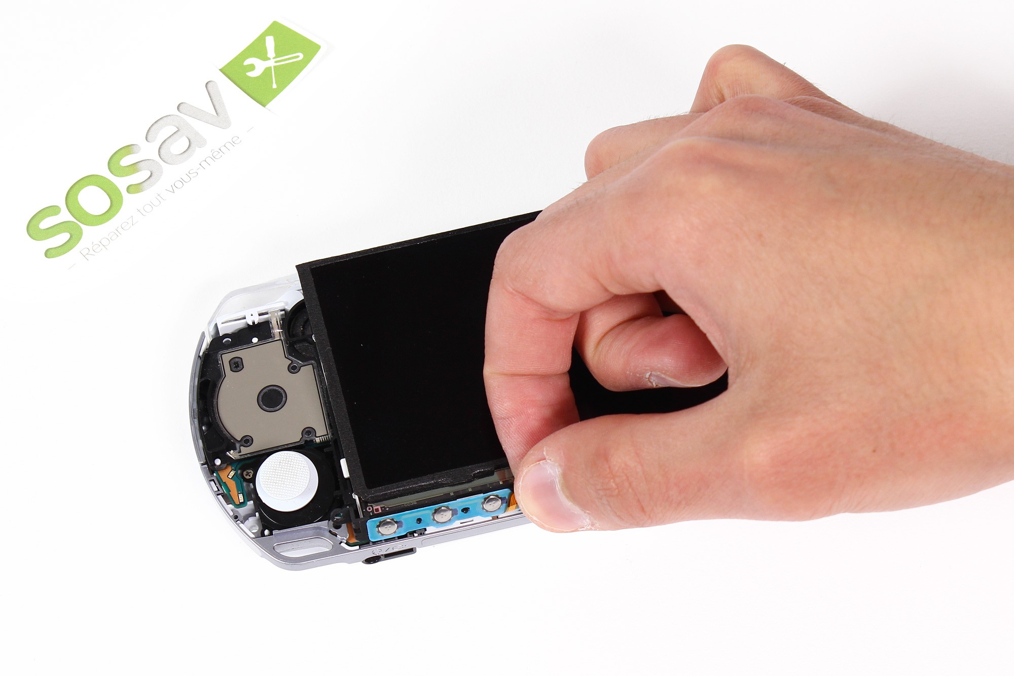

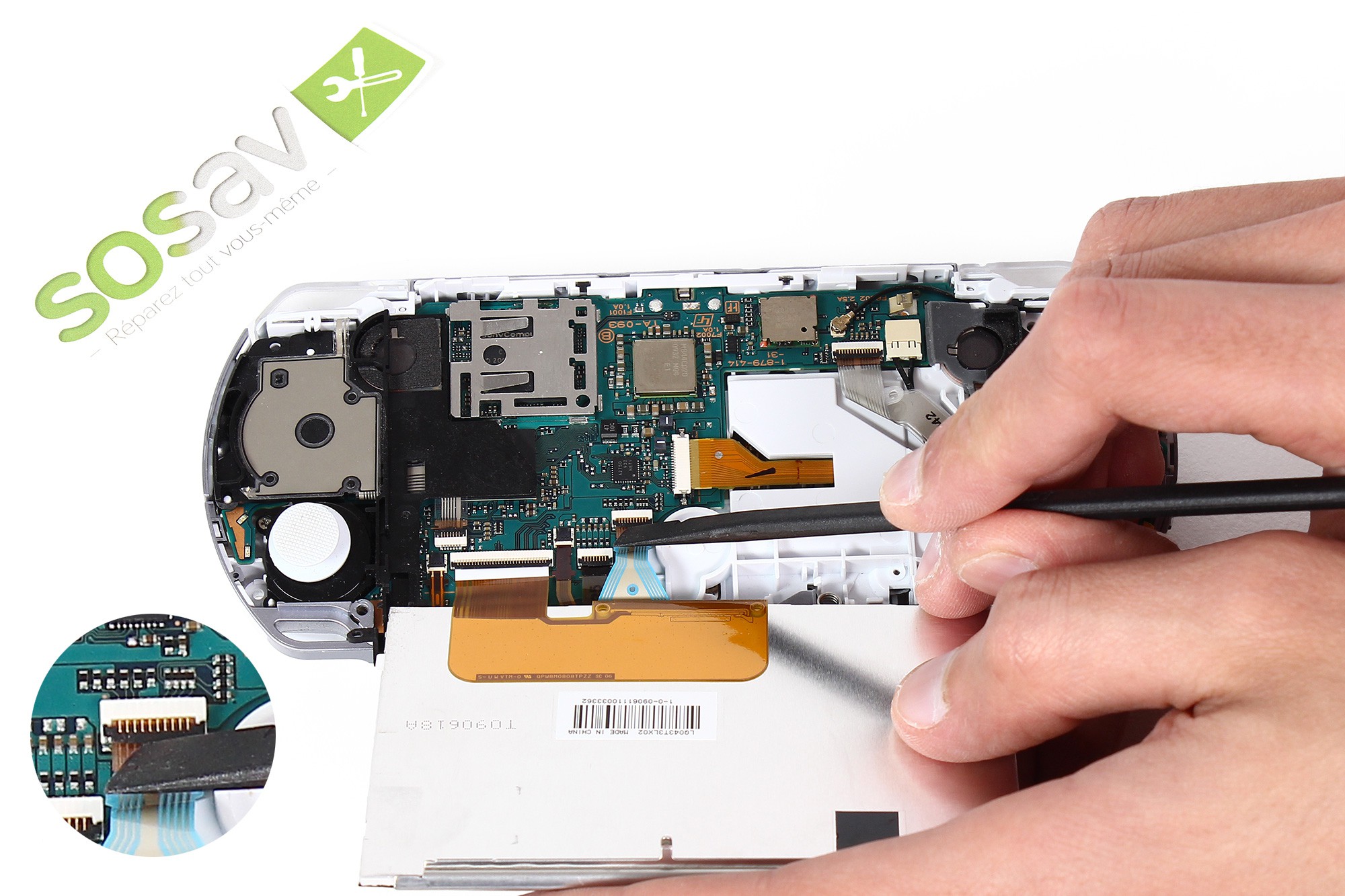

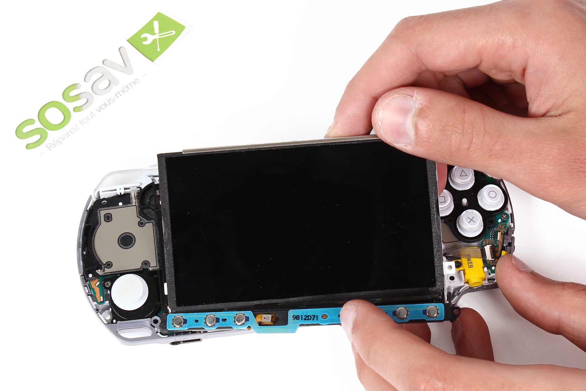

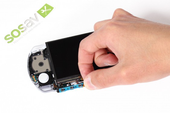

Soulevez ensuite très délicatement et légèrement l’écran LCD.
Note 1 : Soyez très délicat lors de cette manoeuvre afin de ne pas endommager l'écran !
Note 2 : Ne retirez pas l’écran ! Ce dernier est en effet encore rattaché à la carte mère par deux nappes.

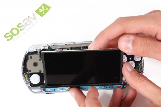

Continuez de soulever en douceur l'écran LCD pour le faire basculer.
Note : Ne retirez toujours pas l’écran à ce stade. Il est encore rattaché par 2 nappes à la carte mère de la PSP 3000.

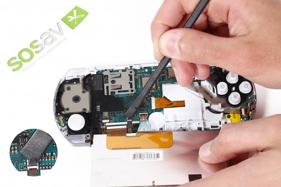

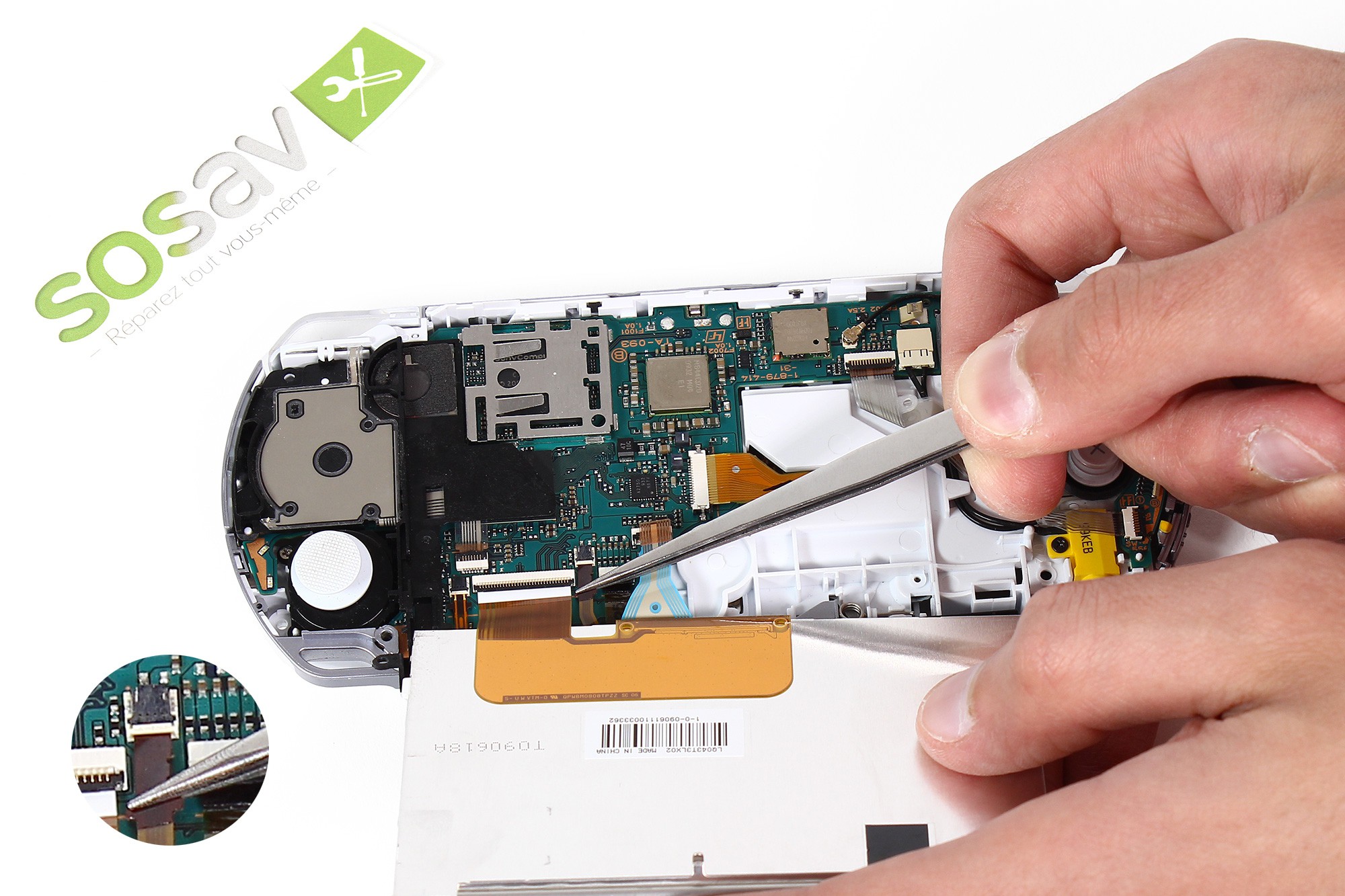

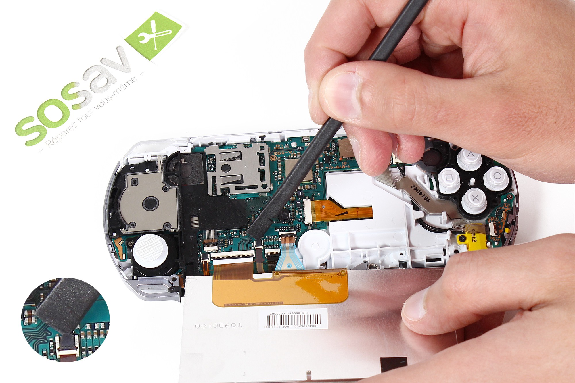

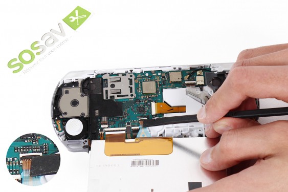

A l'aide d'une spatule faites délicatement levier sur le loquet du connecteur FPC de la nappe START (locquet noir). Soulevez ce loquet à 90°.
Les connecteurs de type FPC permettent de maintenir efficacement une nappe dans son connecteur. Pour ceci, ils disposent d'un locquet de fermeture. Afin de pouvoir débrancher les nappes retenues dans ces types de connecteur, il est nécessaire de les dévérouiller.

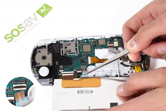

Avec la spatule en nylon, faites délicatement levier afin de déverrouillez le connecteur FPC du microphone.

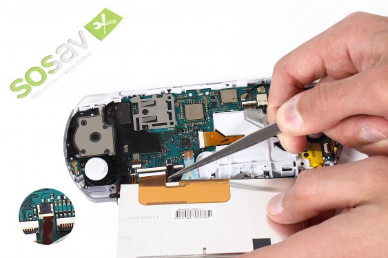

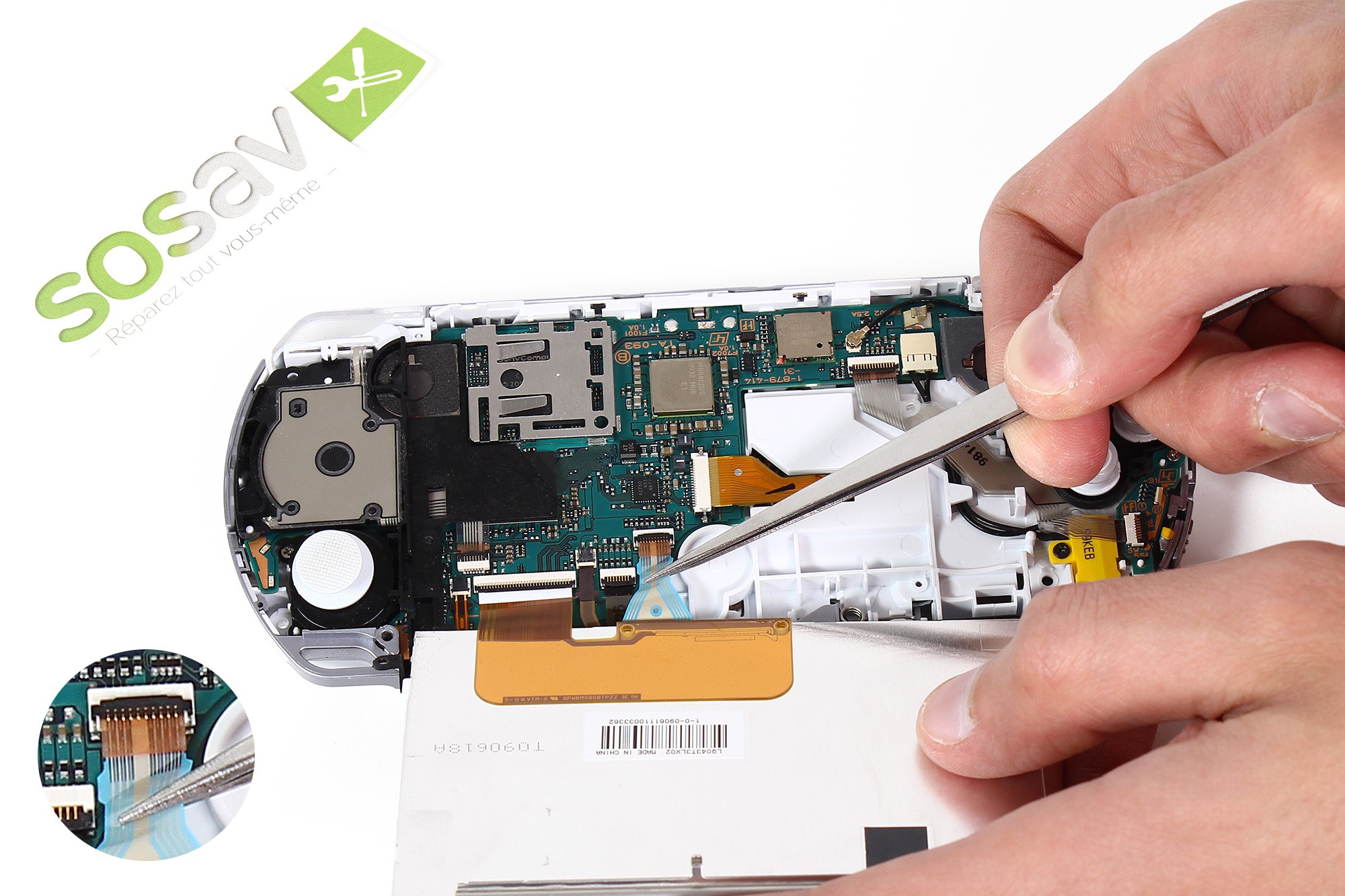

A l'aide d'une pince, retirez délicatement la nappe de la barre START de son connecteur.
Toujours en vous servant de la pince, retirez désormais doucement la nappe du microphone.

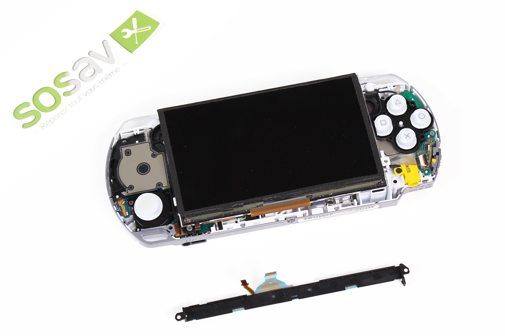

Procédez ensuite délicatement au retrait de la nappe bouton START assemblée avec son support en plastique.
L'ensemble nappe bouton Start et support est désormais démonté.
Remplacez-le par une pièce neuve si cela est nécessaire.
