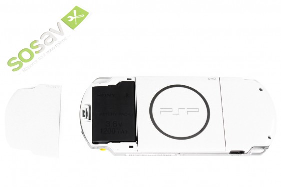

Retournez désormais votre PSP 3000.

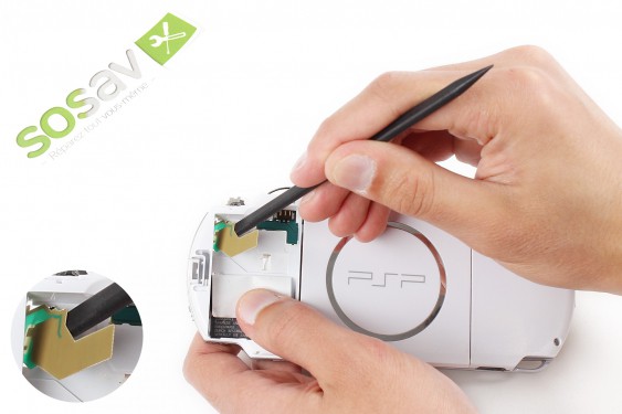

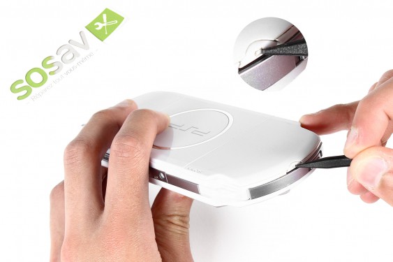

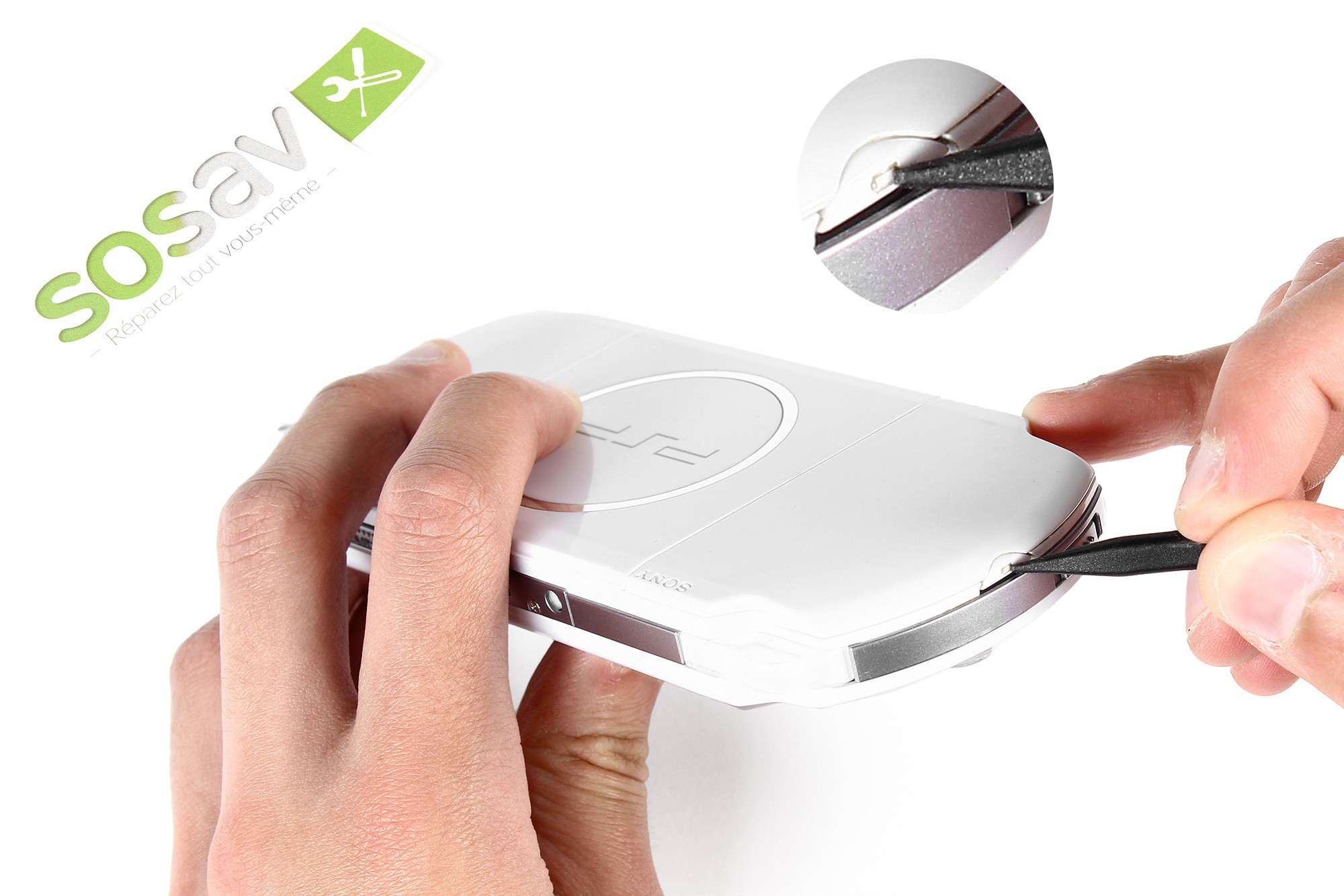

Utilisez la pointe d’une spatule en nylon, pour faire appui sur le bouton d'ouverture du capot de la batterie.
Puis, soulevez-le légèrement.

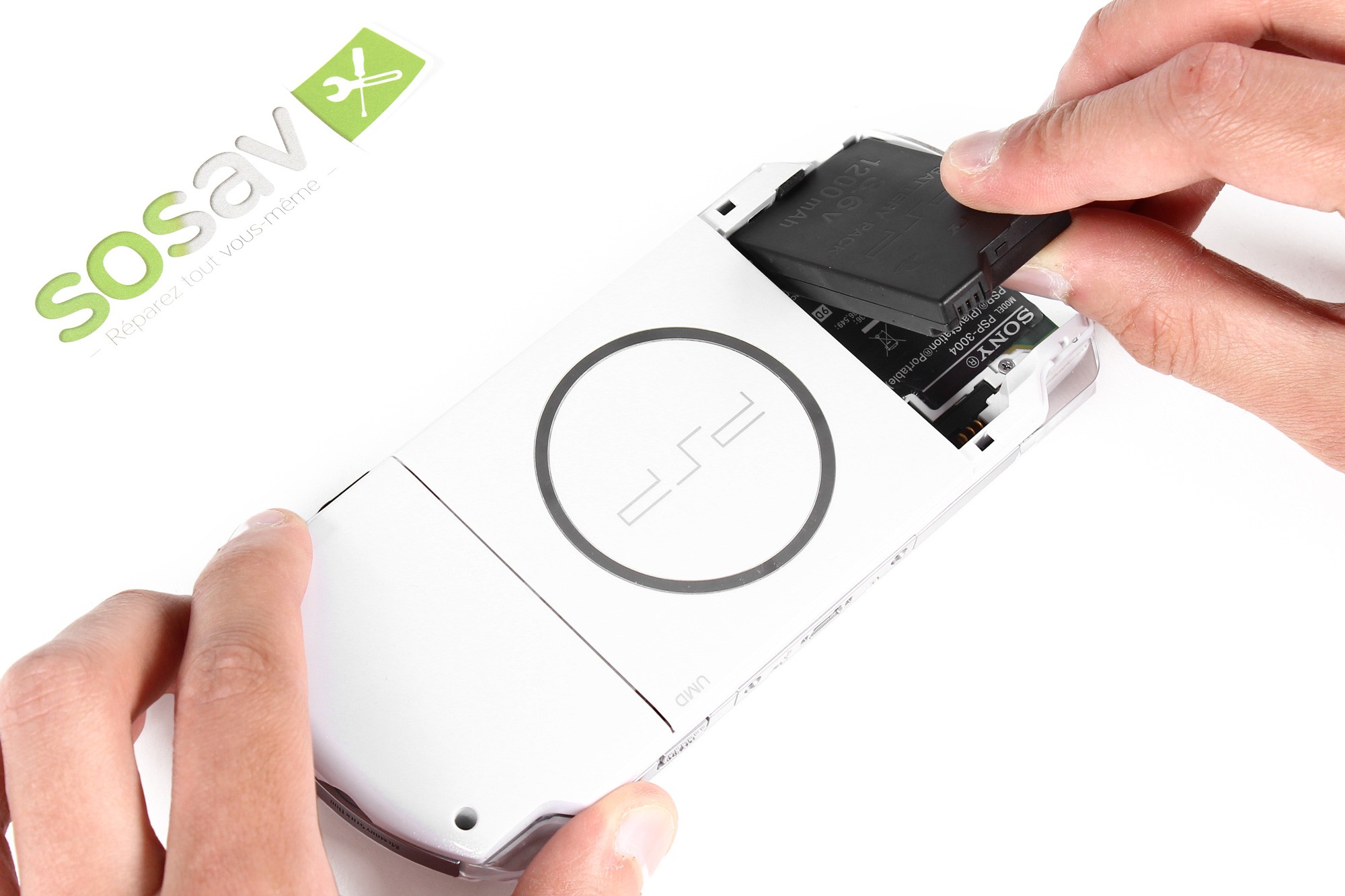

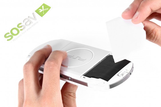

Saisissez désormais le capot de la batterie, puis ôtez-le délicatement.

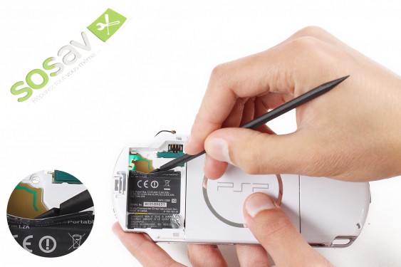

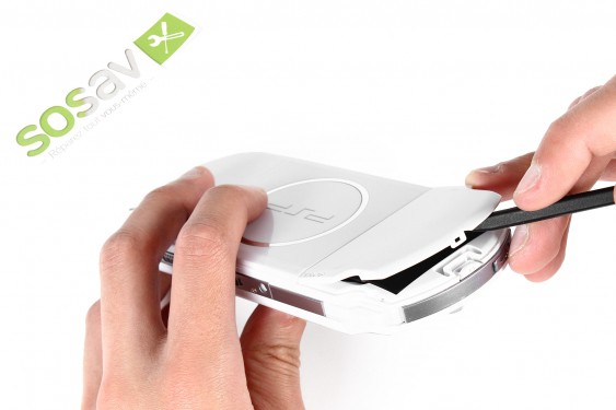

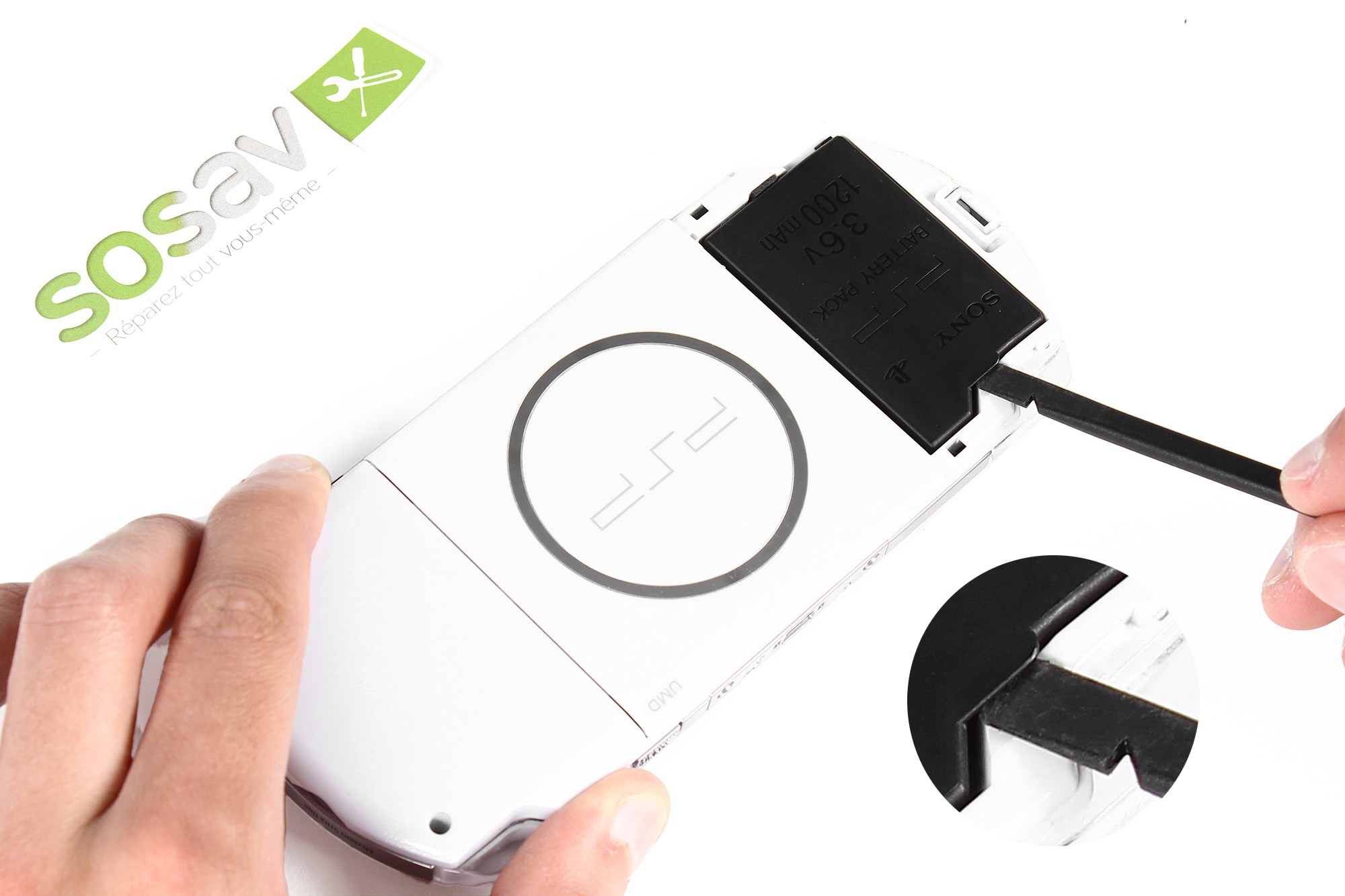

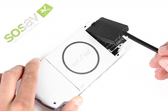

Avec la spatule en nylon, faites levier afin de soulever legèrement la batterie.

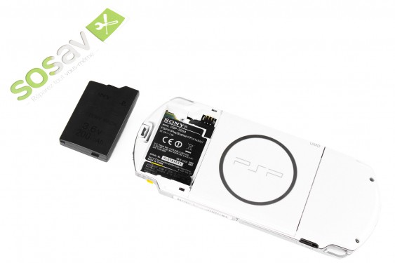

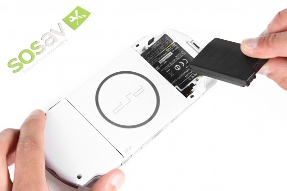

Saisissez la batterie puis procédez à son retrait.
La batterie de la PSP 3000 est à présent démontée.

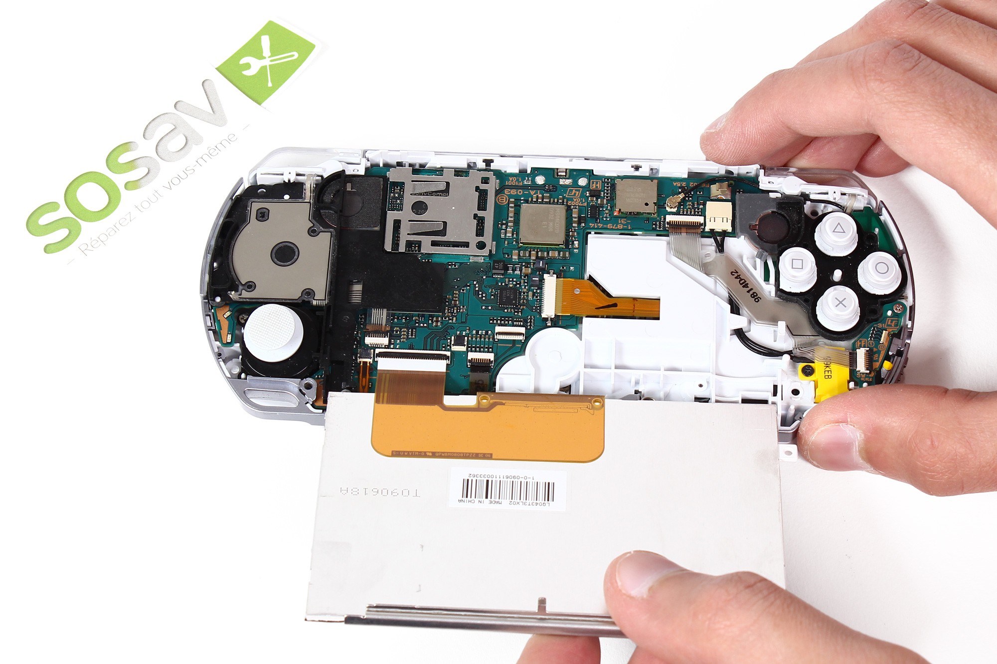

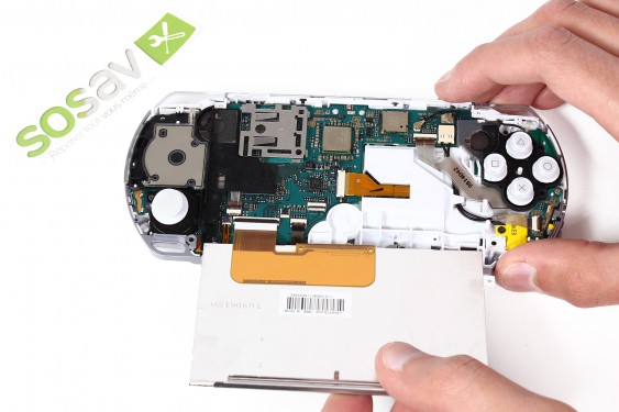

Soulevez ensuite très délicatement et légèrement l’écran LCD.
Soyez très délicat lors de cette manoeuvre afin de ne pas endommager l'écran !
Ne retirez pas l’écran ! Ce dernier est en effet encore rattaché à la carte mère par deux nappes.
Continuez de soulever en douceur l'écran LCD pour le faire basculer.
Ne retirez toujours pas l’écran à ce stade. Il est encore rattaché par 2 nappes à la carte mère de la PSP 3000.

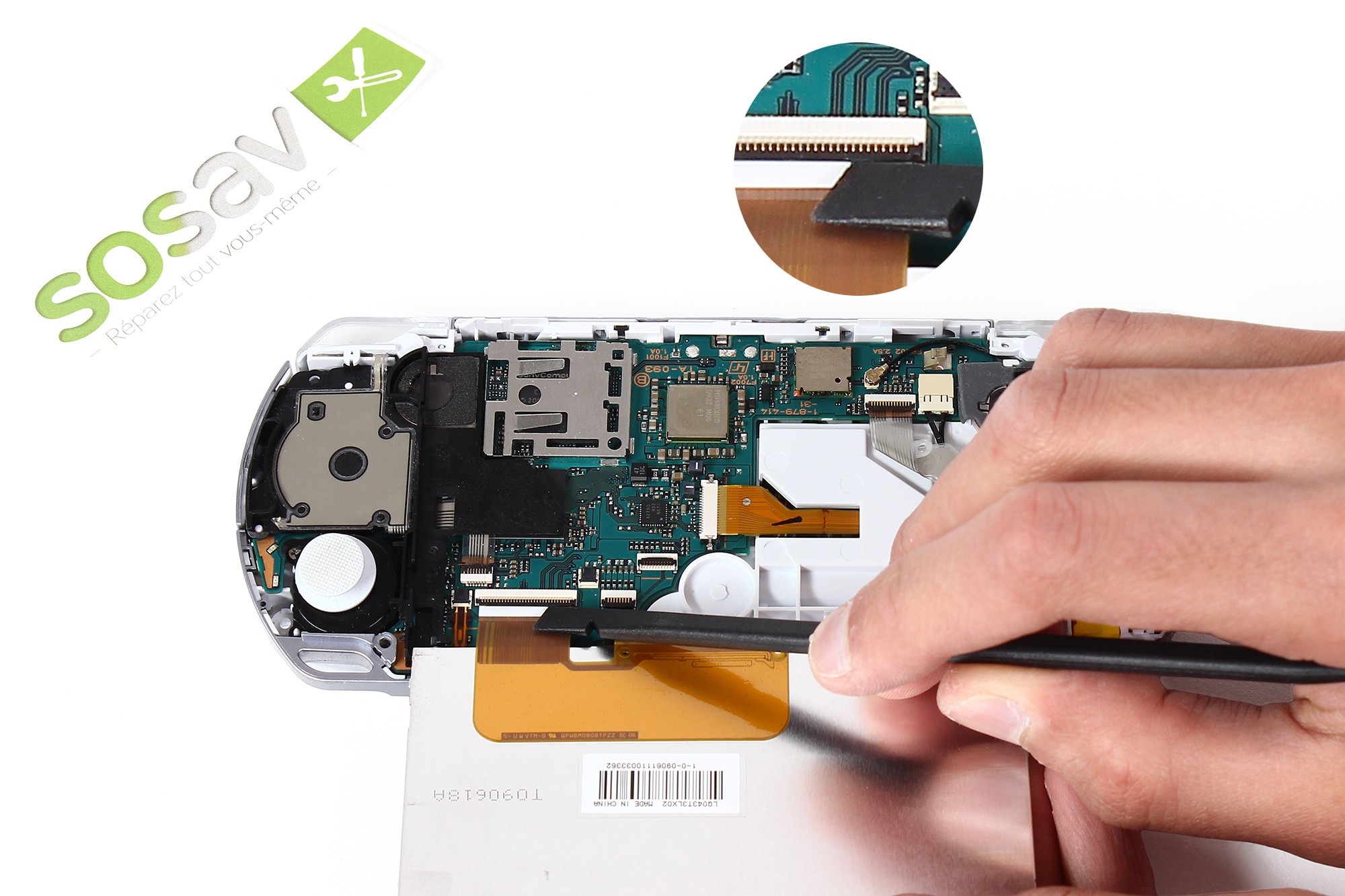

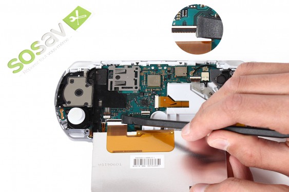

A l'aide d'une spatule faites délicatement levier sur le loquet du connecteur FPC de la nappe START (loquet noir). Soulevez ce loquet à 90°.
Les connecteurs de type FPC permettent de maintenir efficacement une nappe dans son connecteur. Pour ceci, ils disposent d'un loquet de fermeture. Afin de pouvoir débrancher les nappes retenues dans ces types de connecteur, il est nécessaire de les dévérrouiller.
Avec la spatule en nylon, faites délicatement levier afin de déverrouiller le connecteur FPC du microphone.

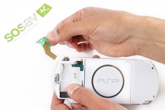

A l'aide d'une pince, retirez délicatement la nappe de la barre START de son connecteur.
Toujours en vous servant de la pince, retirez désormais doucement la nappe du microphone.
Procédez ensuite délicatement au retrait de la nappe bouton START assemblée avec son support en plastique.
La barre START de la PSP 3000 est désormais démontée.

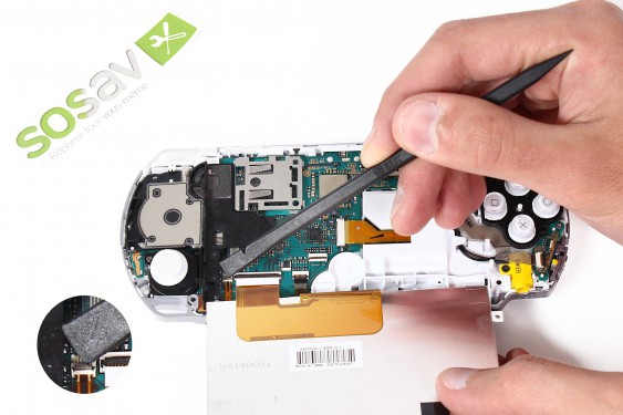

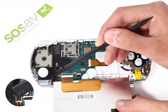

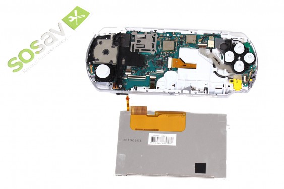

Réutilisez la spatule en nylon pour déverrouiller le connecteur de l'écran LCD ainsi que le connecteur du rétro-éclairage.

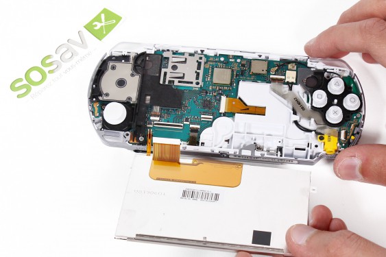

Vous pouvez désormais saisir puis ôter délicatement l'écran LCD de votre PSP 3000.
Etape 24

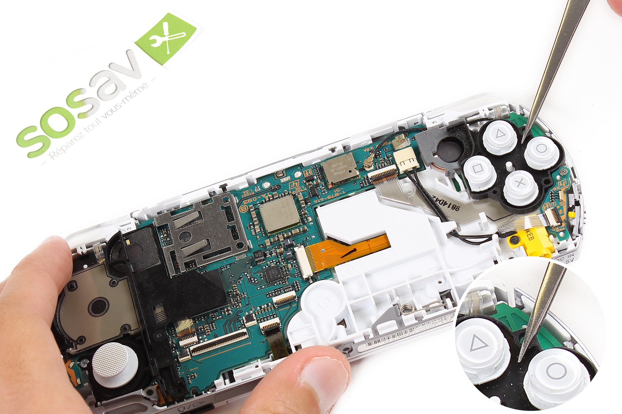

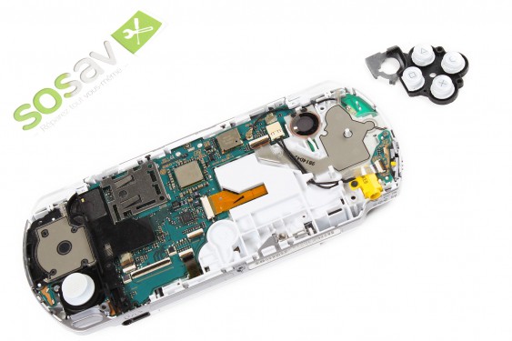

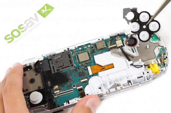

A l'aide d'une pince, saisissez les boutons d'action de la PSP 3000 puis procédez à leur retrait.

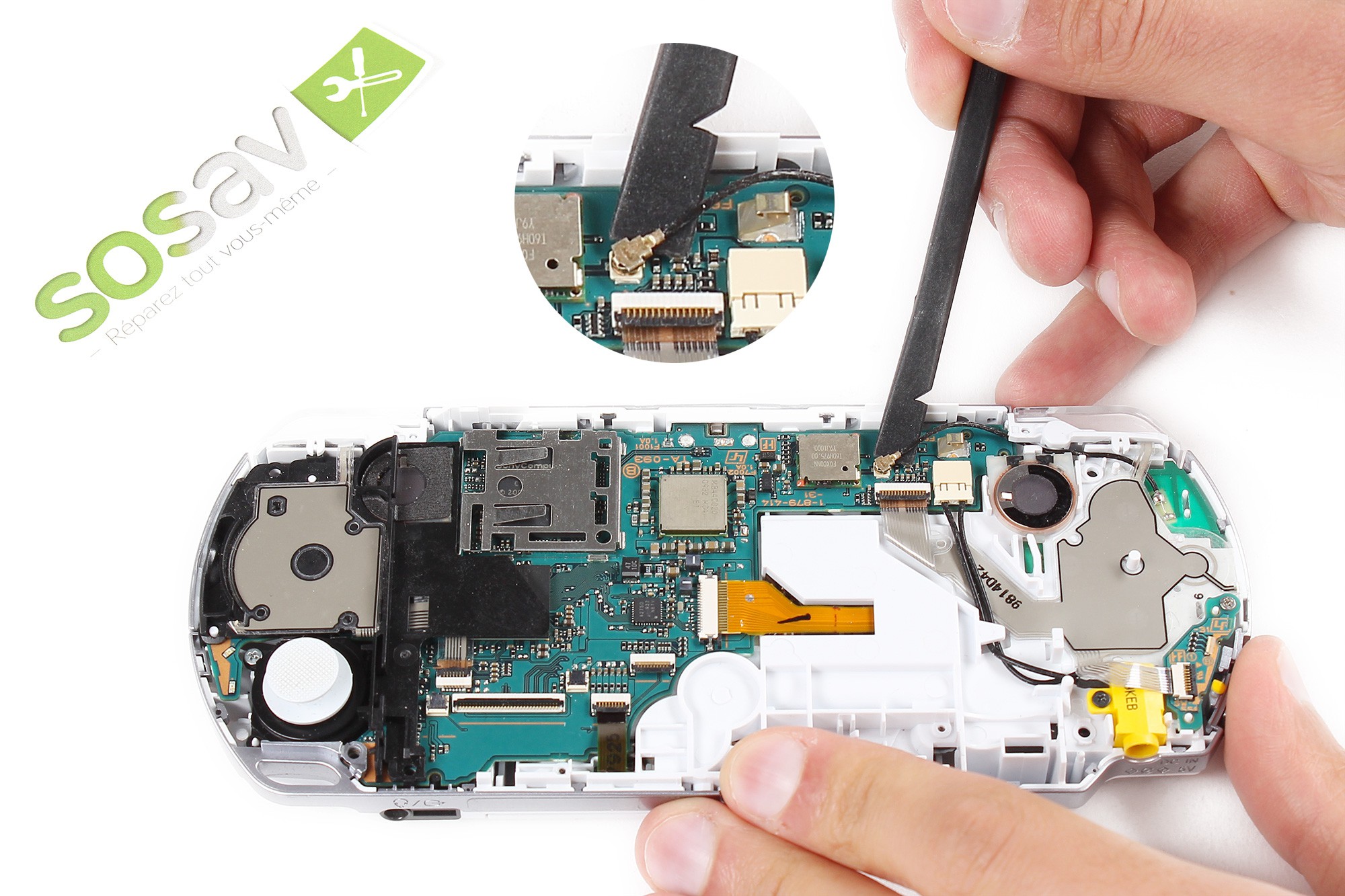

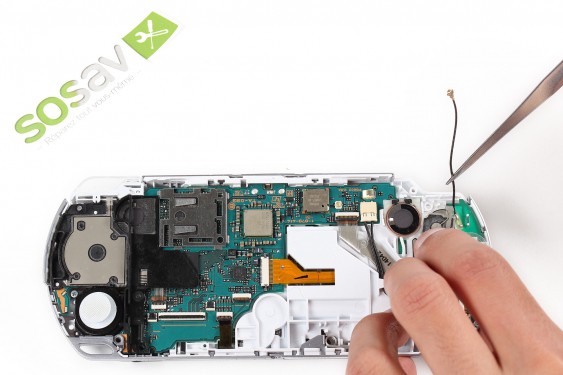

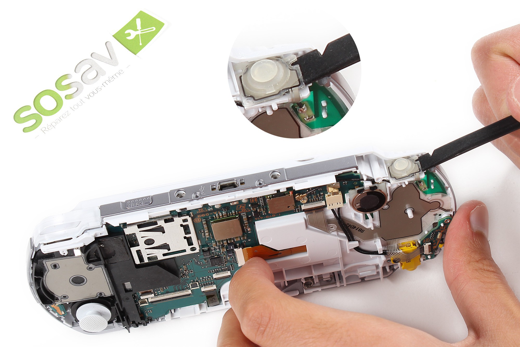

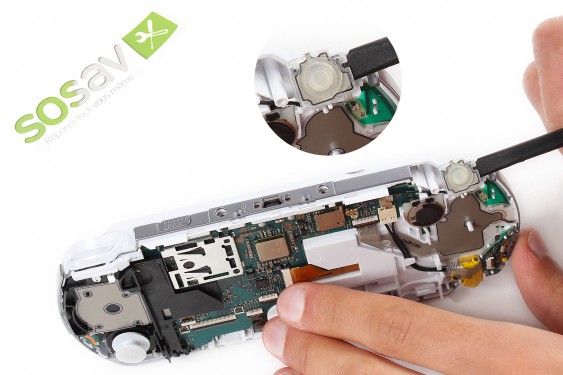

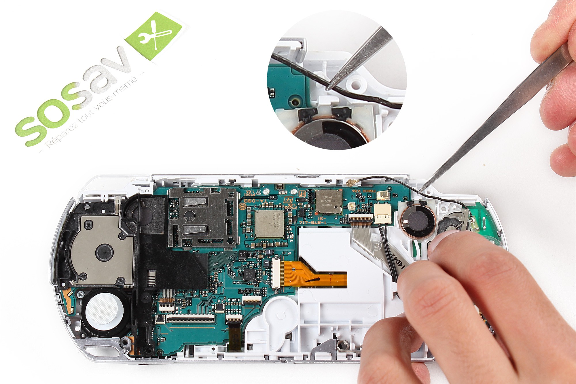

A l'aide d'une spatule en nylon, faites délicatement levier afin de déconnecter l'antenne WiFi.
Etape 26

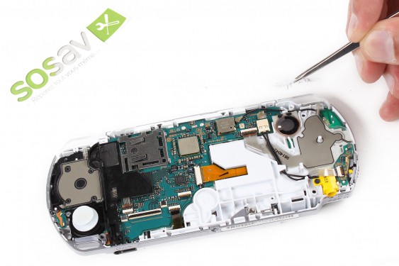

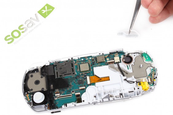

Utilisez la pince afin de retirer l'élément de maintien de la gâchette R de la console.
Etape 27
Retirez ensuite, la gâchette R en utilisant toujours la pince.
Etape 28

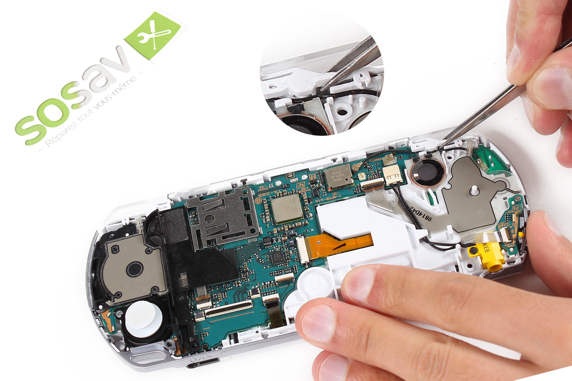

Utilisez une spatule en nylon afin de décoller le bouton caoutchouc de la gâchette R.
Etape 29
Reprenez la pince puis sortez délicatement l'antenne WiFi de son logement.
Etape 30

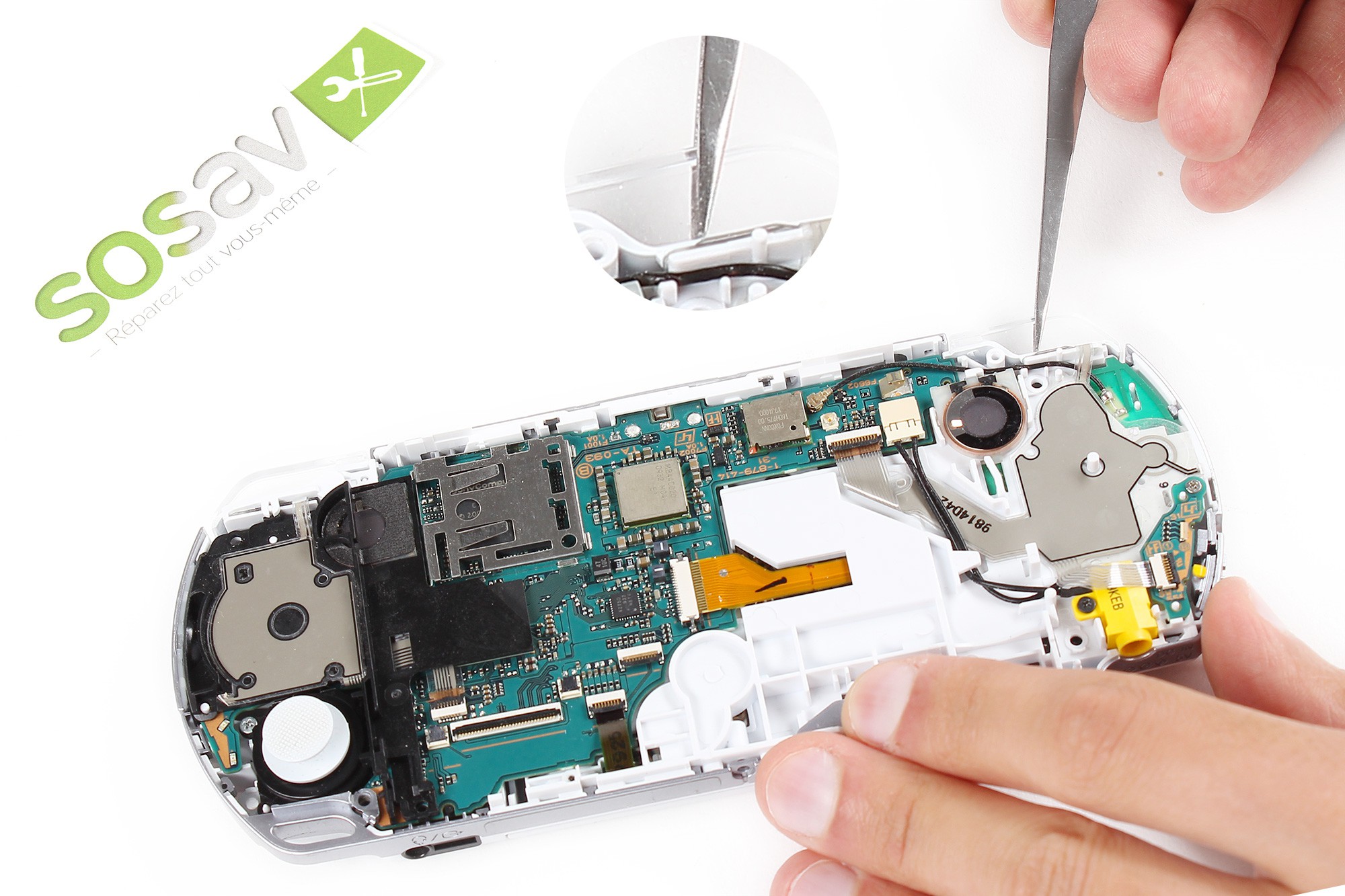

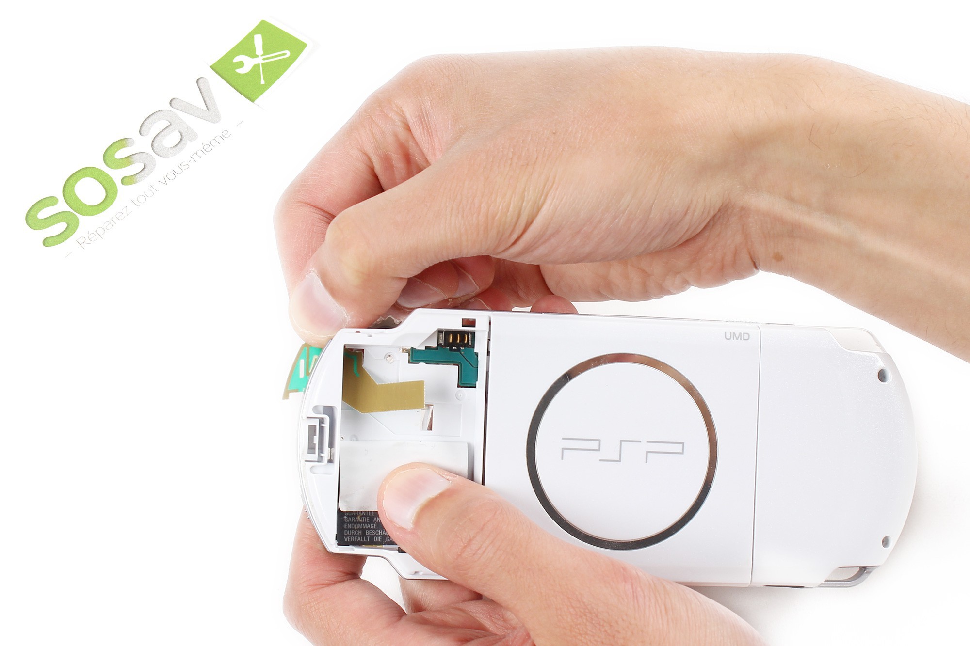

Retournez la console pour avoir la porte du lecteur face à vous.

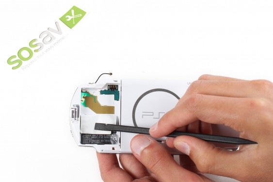

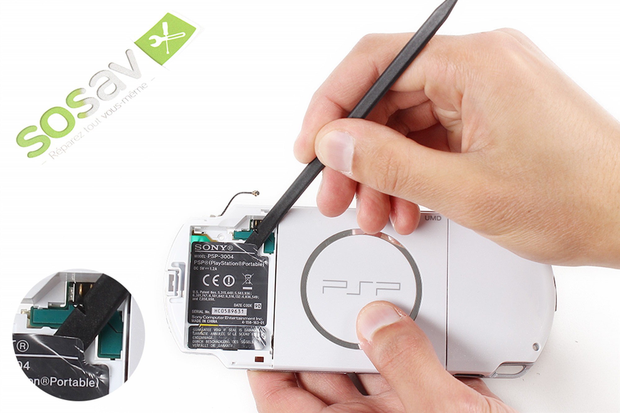

A l'aide d'une spatule en nylon, décollez délicatement l'étiquette localisée sur le logement batterie de la console.

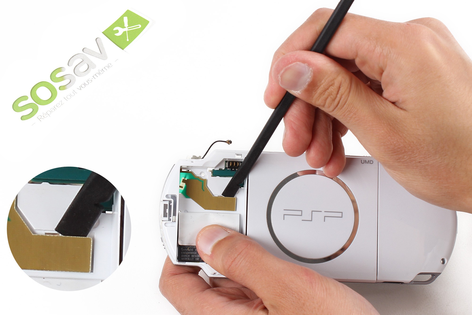

Etape 31
Toujours avec une spatule en nylon, décollez délicatement l'antenne WiFi.

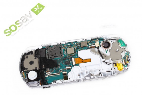

Etape 32

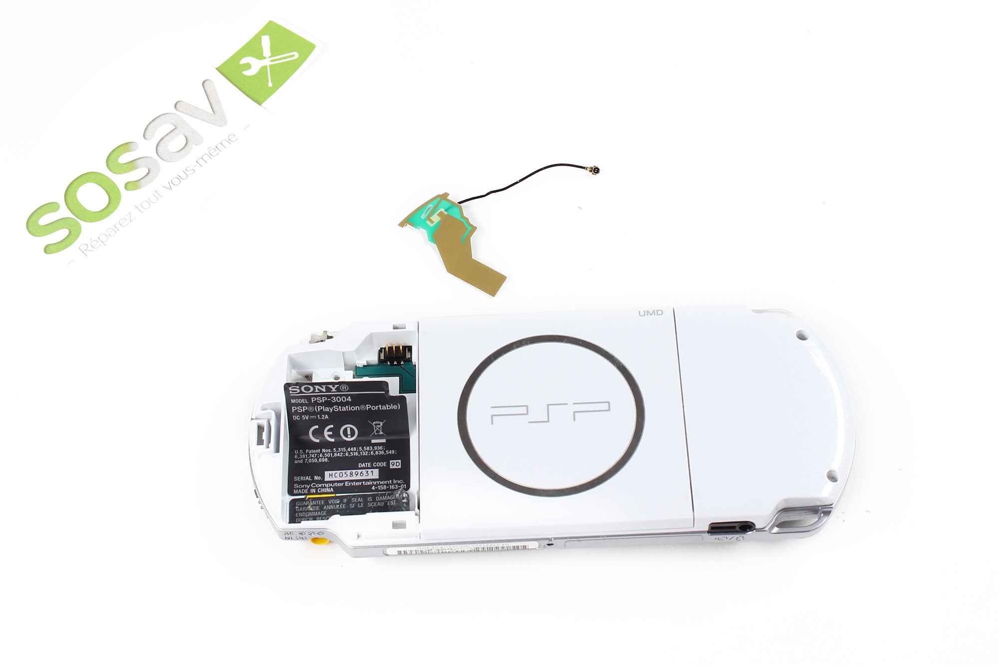

Vous pouvez ensuite saisir puis ôter l'antenne WiFi de la console.
Etape 33
L'antenne WiFi de la PSP-3000 est désormais démontée.
Pour remonter votre PSP 3000 suivez ce guide en sens inverse.
