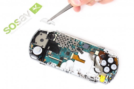

Reprenez le tournevis cruciforme pour dévisser la vis entourée en rouge.
Celle-ci maintient le bouton L à la coque de votre PSP 2000.

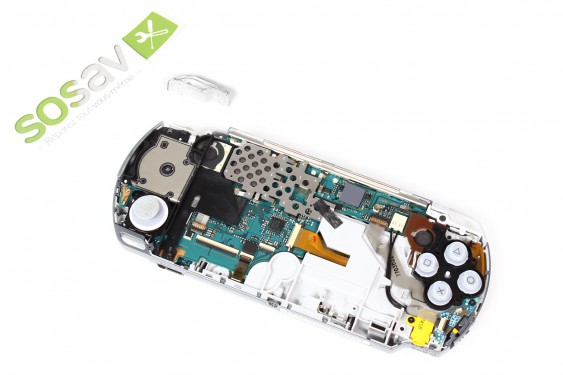

Réutilisez ensuite la pince afin de retirer l’élément plastique de maintien de la gâchette gauche (L) .
Toujours à l’aide d’une pince, retirez la gâchette gauche (L) de la console.

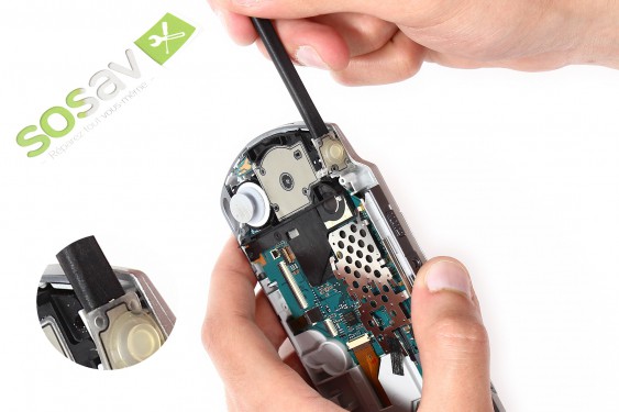

Prenez à nouveau la spatule en nylon pour décoller délicatement le bouton de la gâchette gauche.

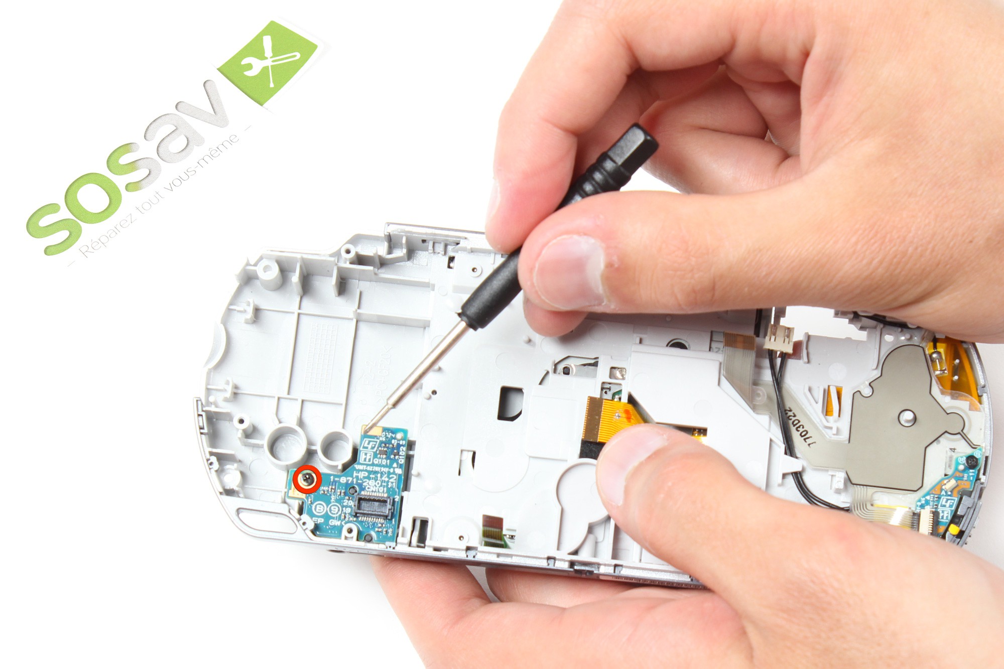

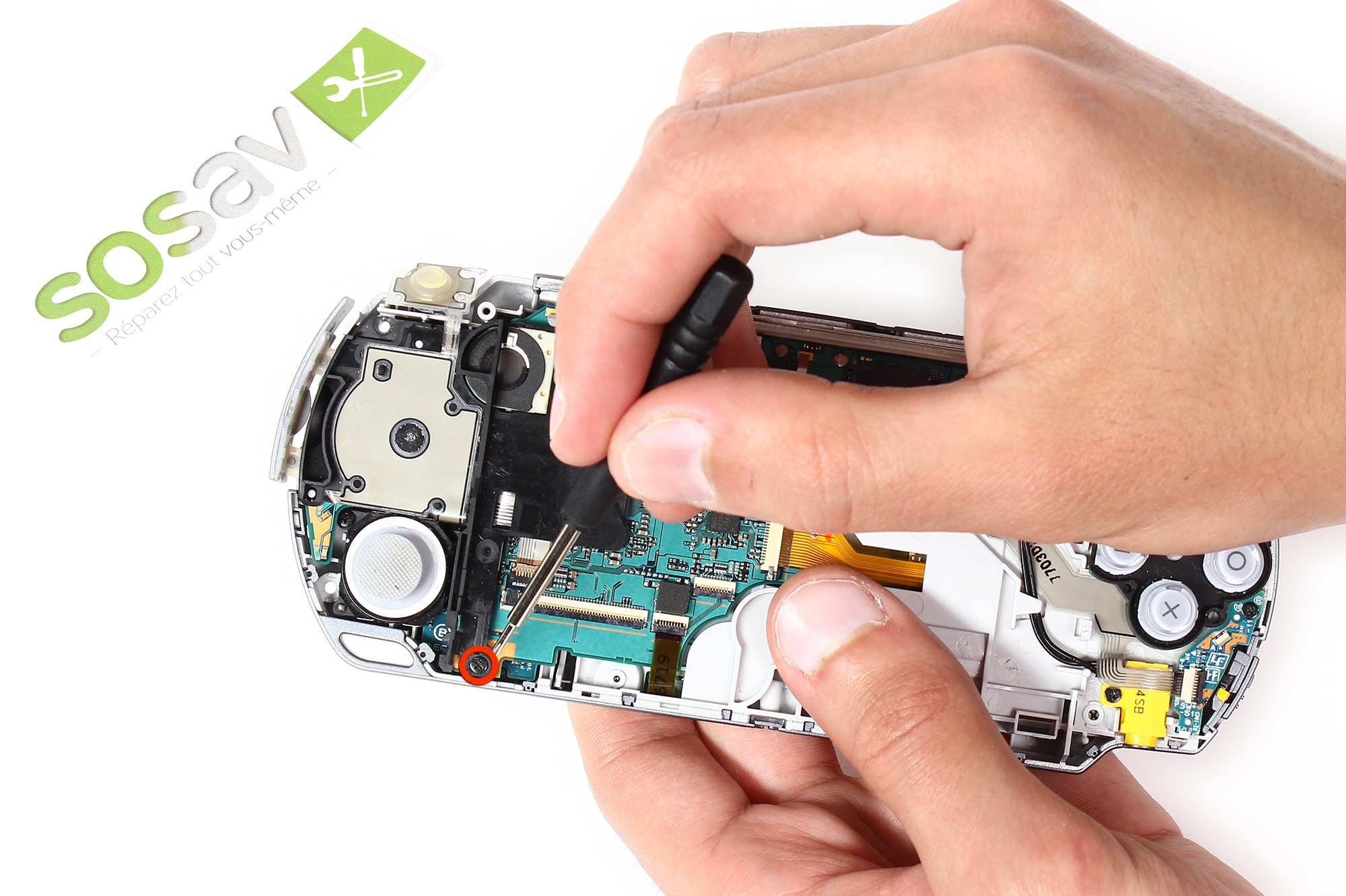

Utilisez un tournevis cruciforme afin de dévisser la vis entourée en rouge sur la photo.
Celle-ci retient le support de la nappe L à la coque de votre PSP 2000.
A l’aide de la spatule en nylon, déverrouillez le connecteur FPC de la nappe L.

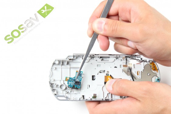

Utilisez désormais une pince afin de saisir la nappe L et son support.
Puis procédez délicatement à leurs retrait de la console.

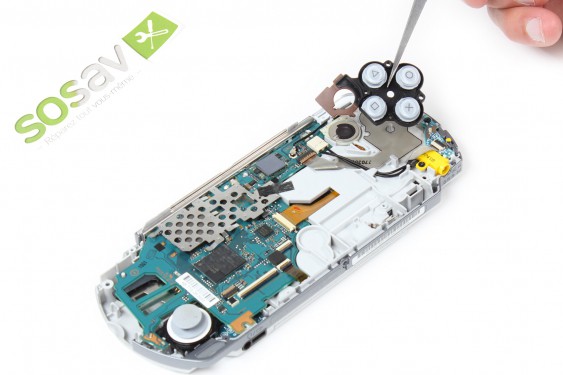

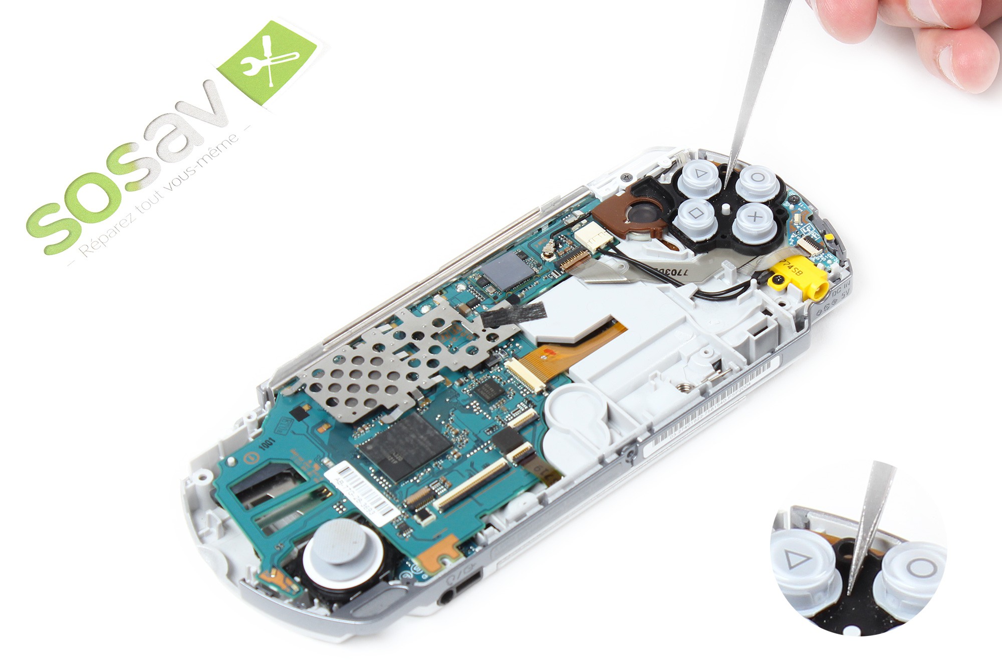

Etape 24

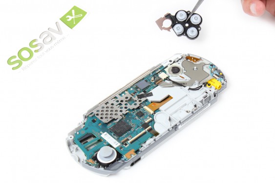

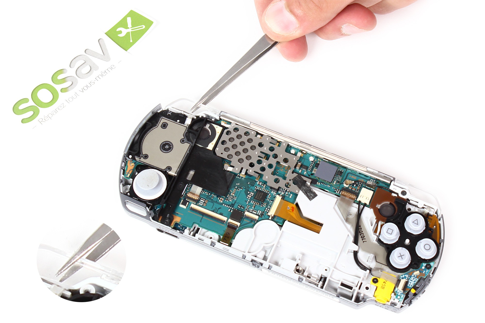

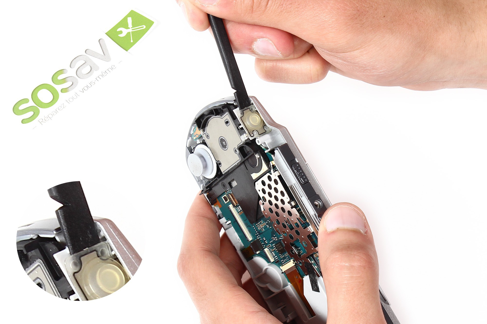

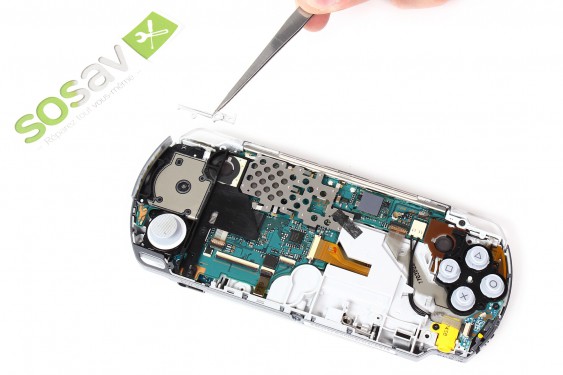

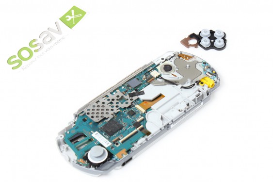

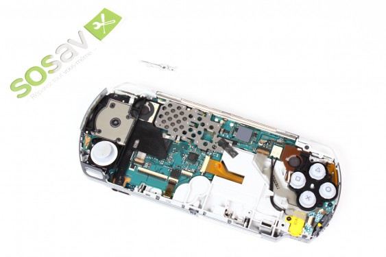

A l'aide d'une pince, saisissez puis procédez au retrait des boutons droits (boutons d'action).
Etape 25

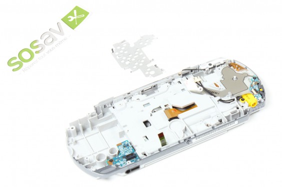

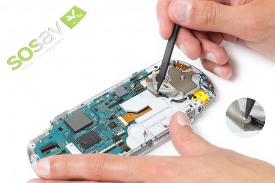

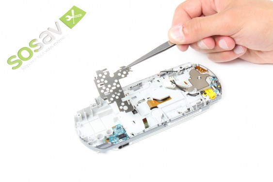

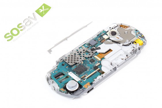

Saisissez puis retirez délicatement la pièce métallique de support de l'écran LCD.
Etape 26

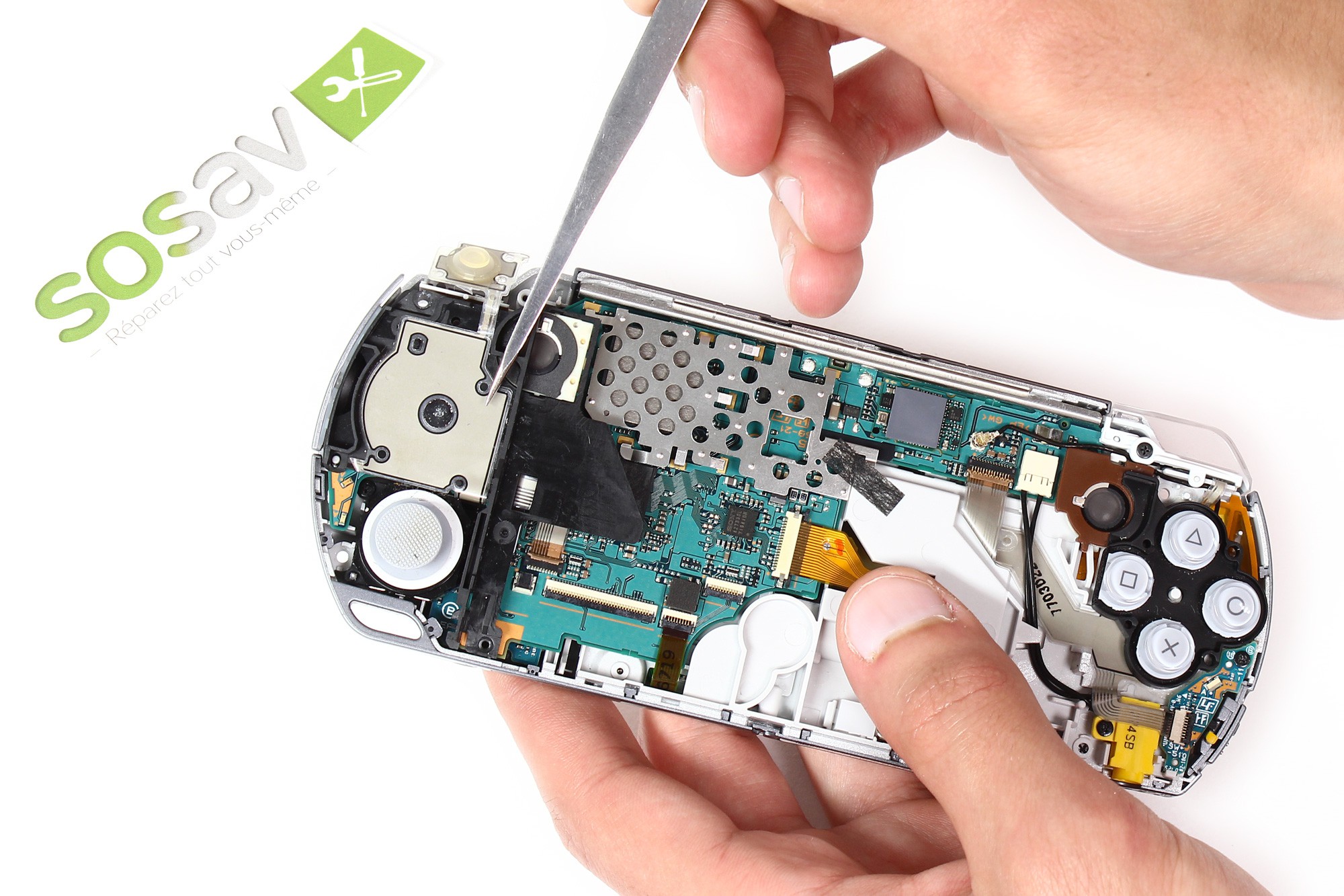

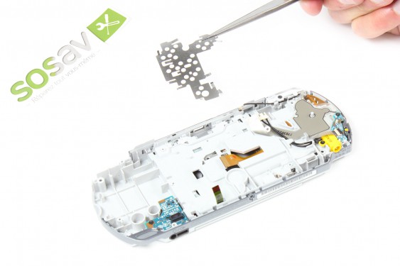

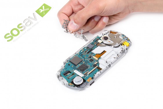

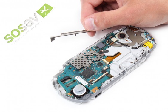

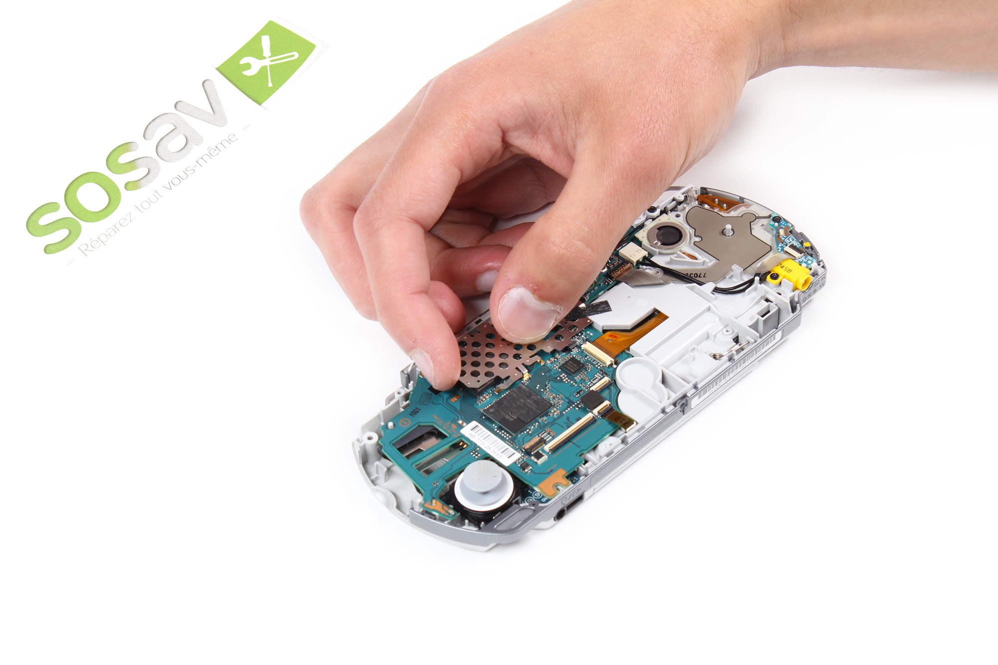

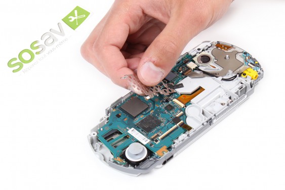

Procédez ensuite au retrait du blindage métallique.
Etape 27

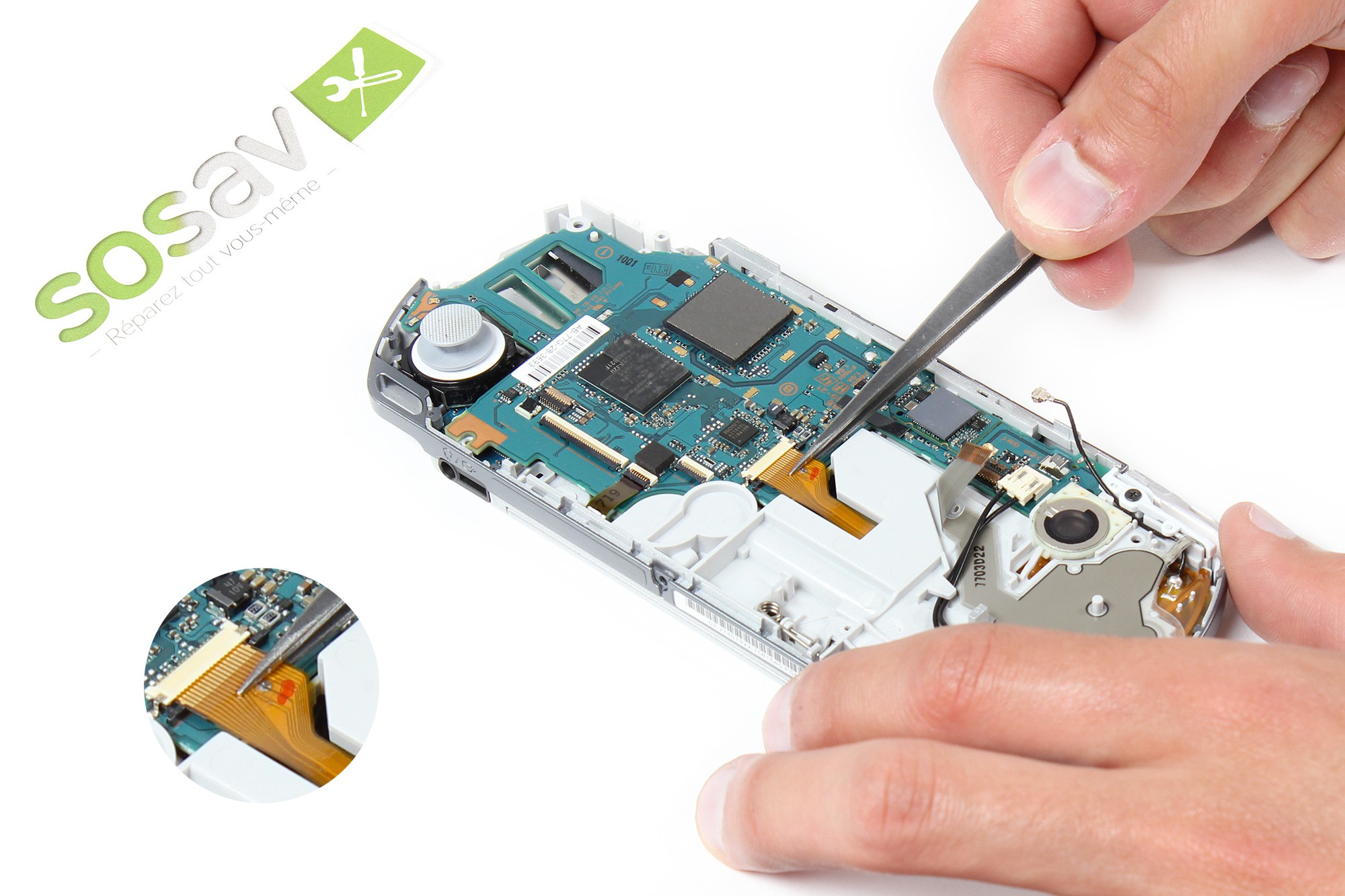

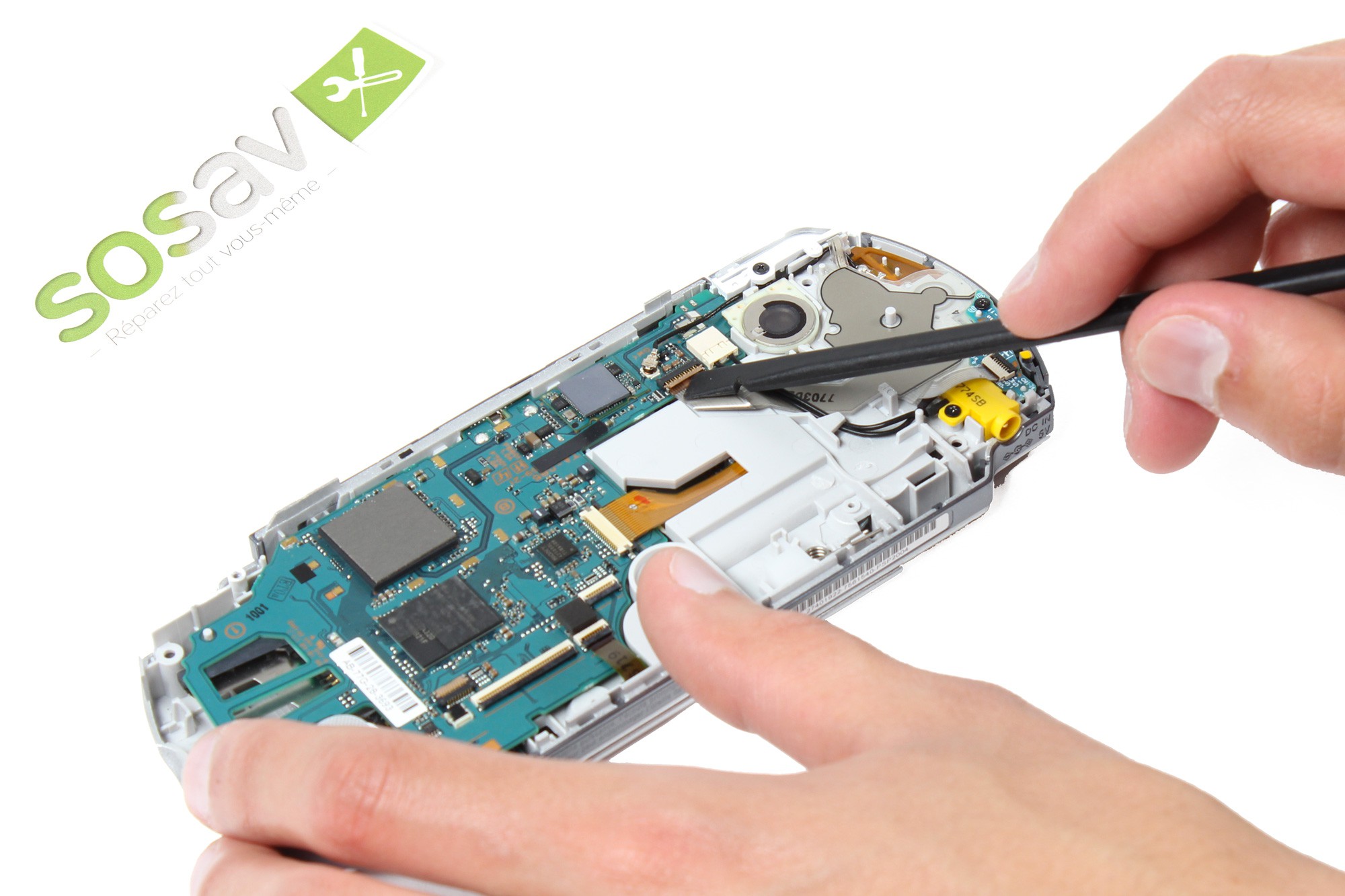

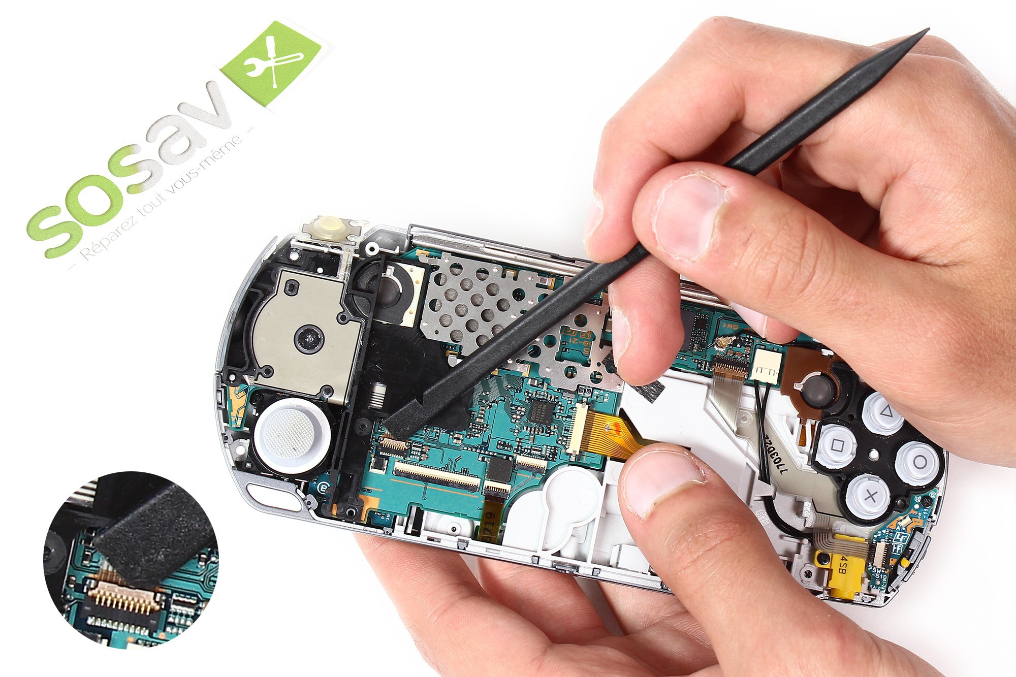

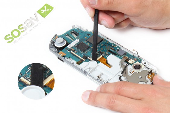

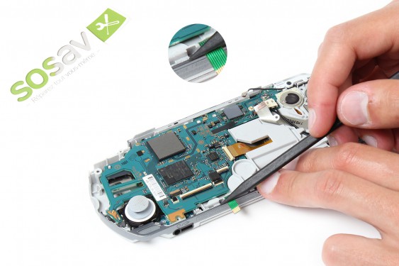

Avec la spatule en nylon, déverrouillez le connecteur FPC de la nappe R.
Etape 28
Utilisez ensuite la pointe d'une spatule en nylon afin de sortir la nappe R de son connecteur.

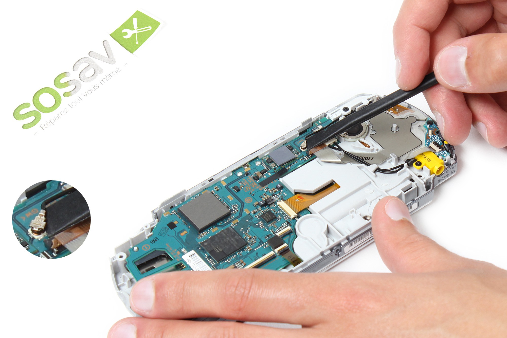

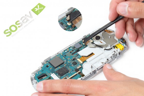

Etape 29

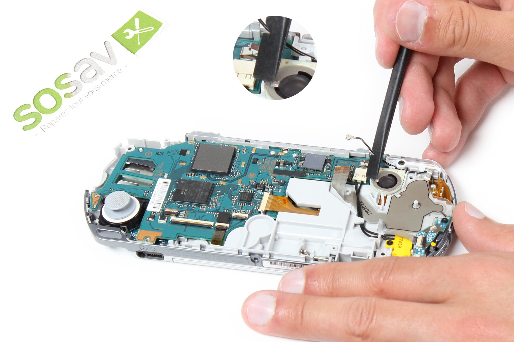

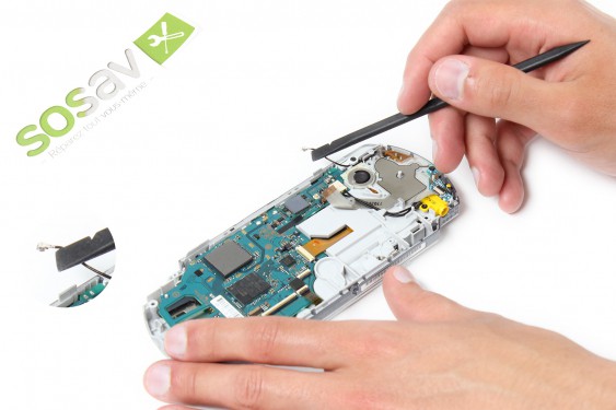

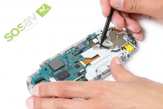

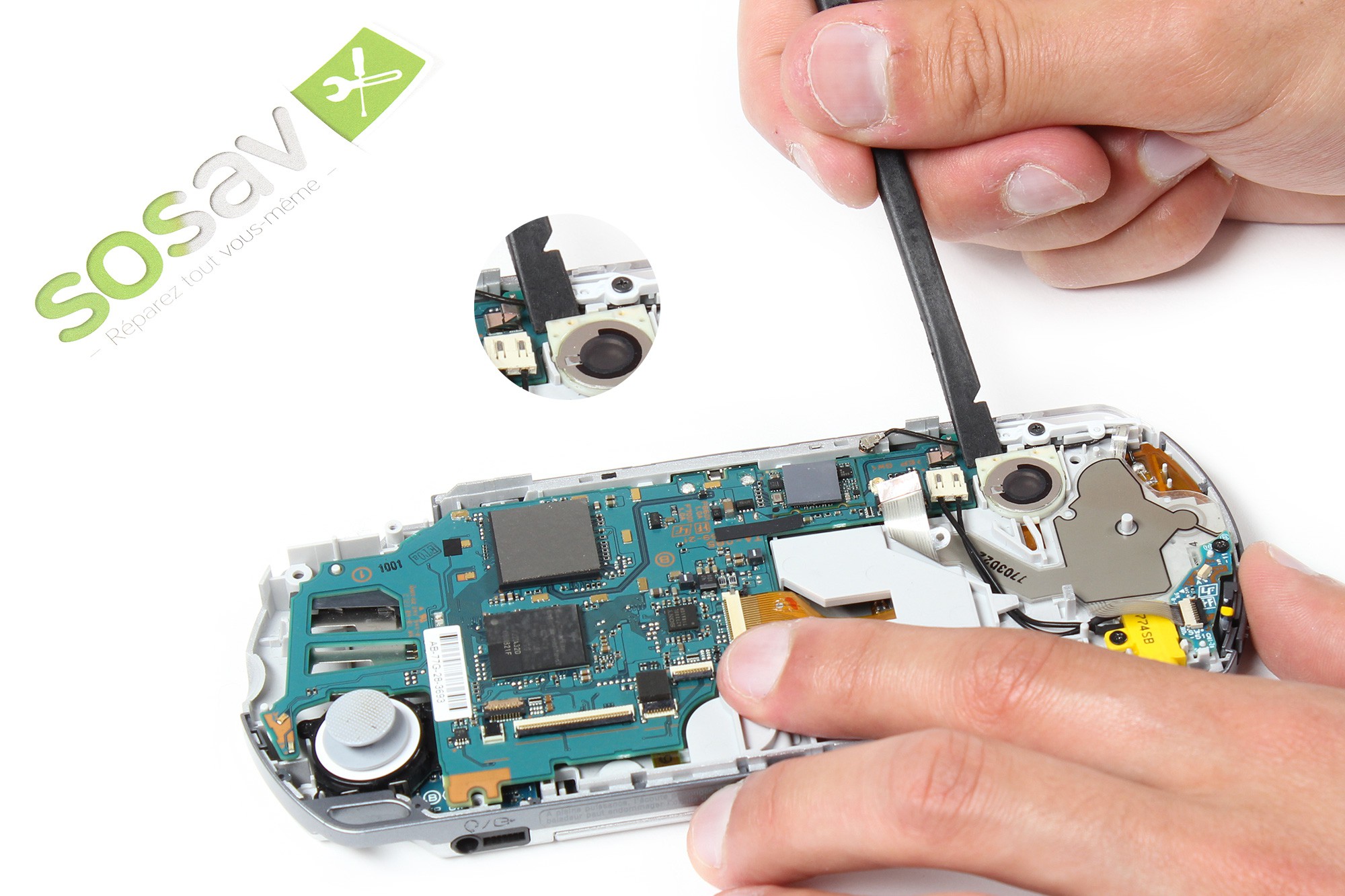

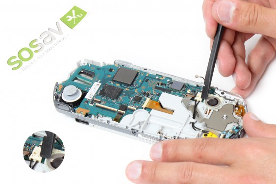

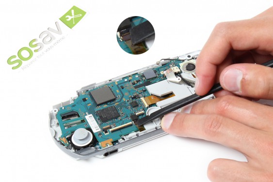

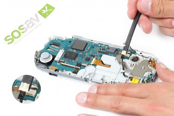

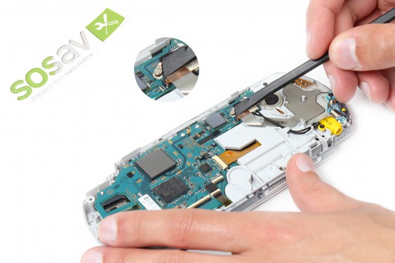

A l'aide d'une spatule en nylon, déconnectez désormais le câble de l'antenne WiFi de la carte mère de la PSP-2000.

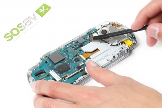

Etape 30

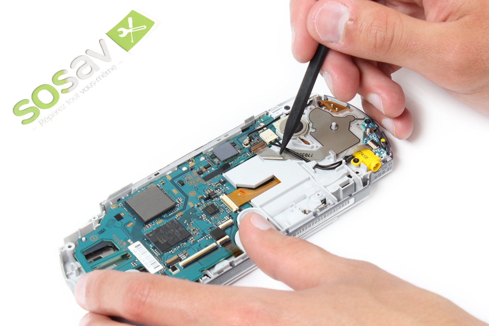

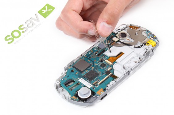

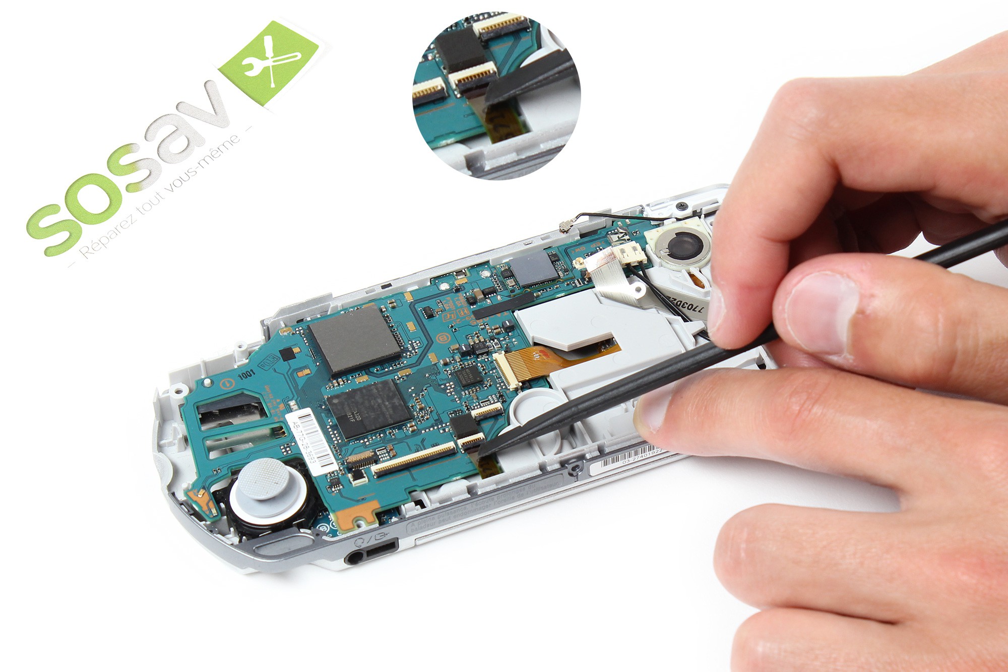

Toujours à l'aide d'une spatule en nylon, déconnectez le connecteur de la prise d'alimentation.
Note : Soyez délicat lors de cette manipulation afin de ne pas endommager le connecteur !

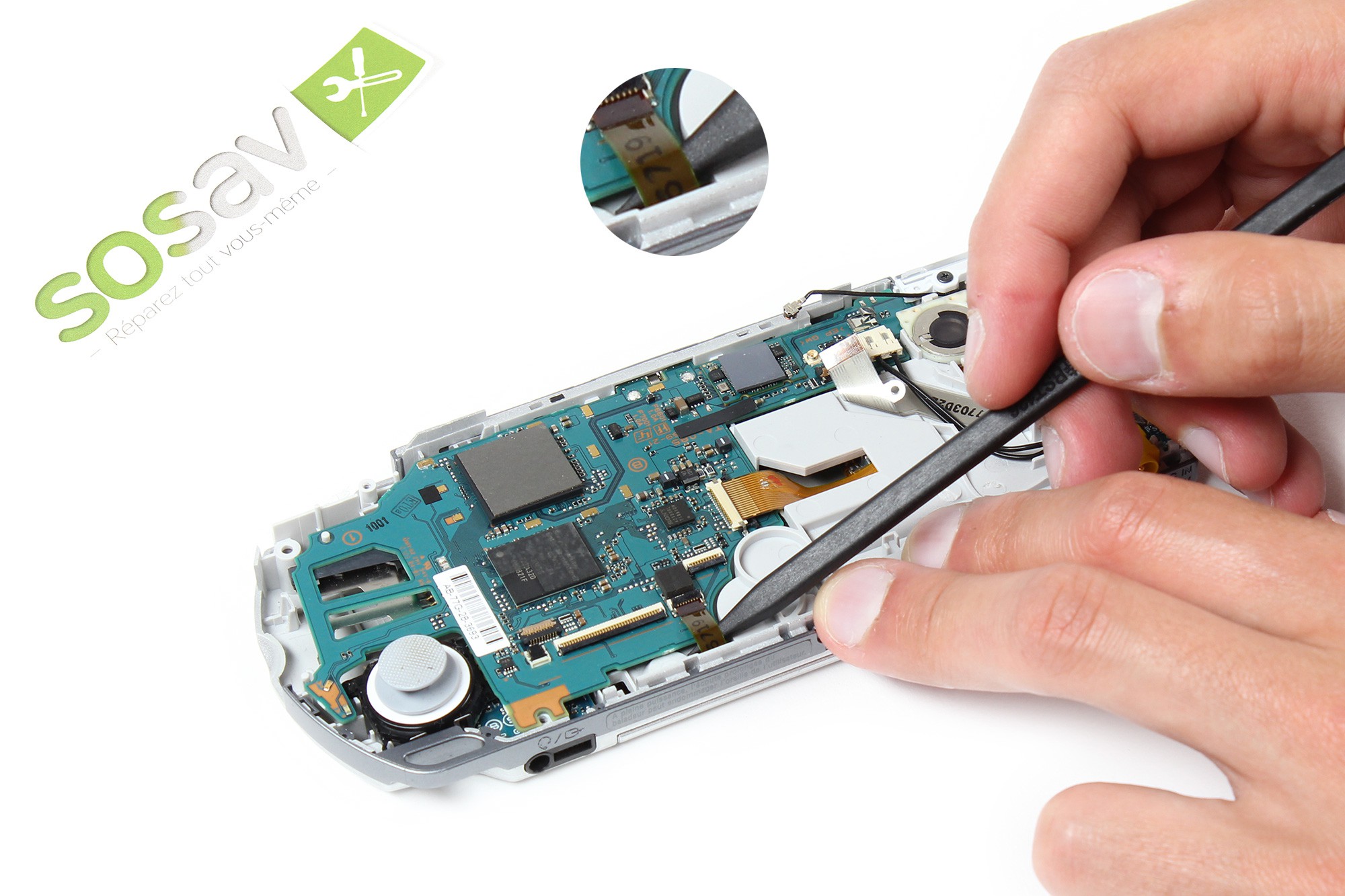

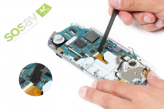

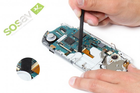

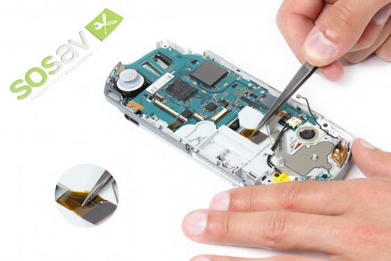

Utilisez à nouveau la spatule en nylon, pour déverrouiller la nappe d'alimentation de la lentille laser du lecteur UMD.

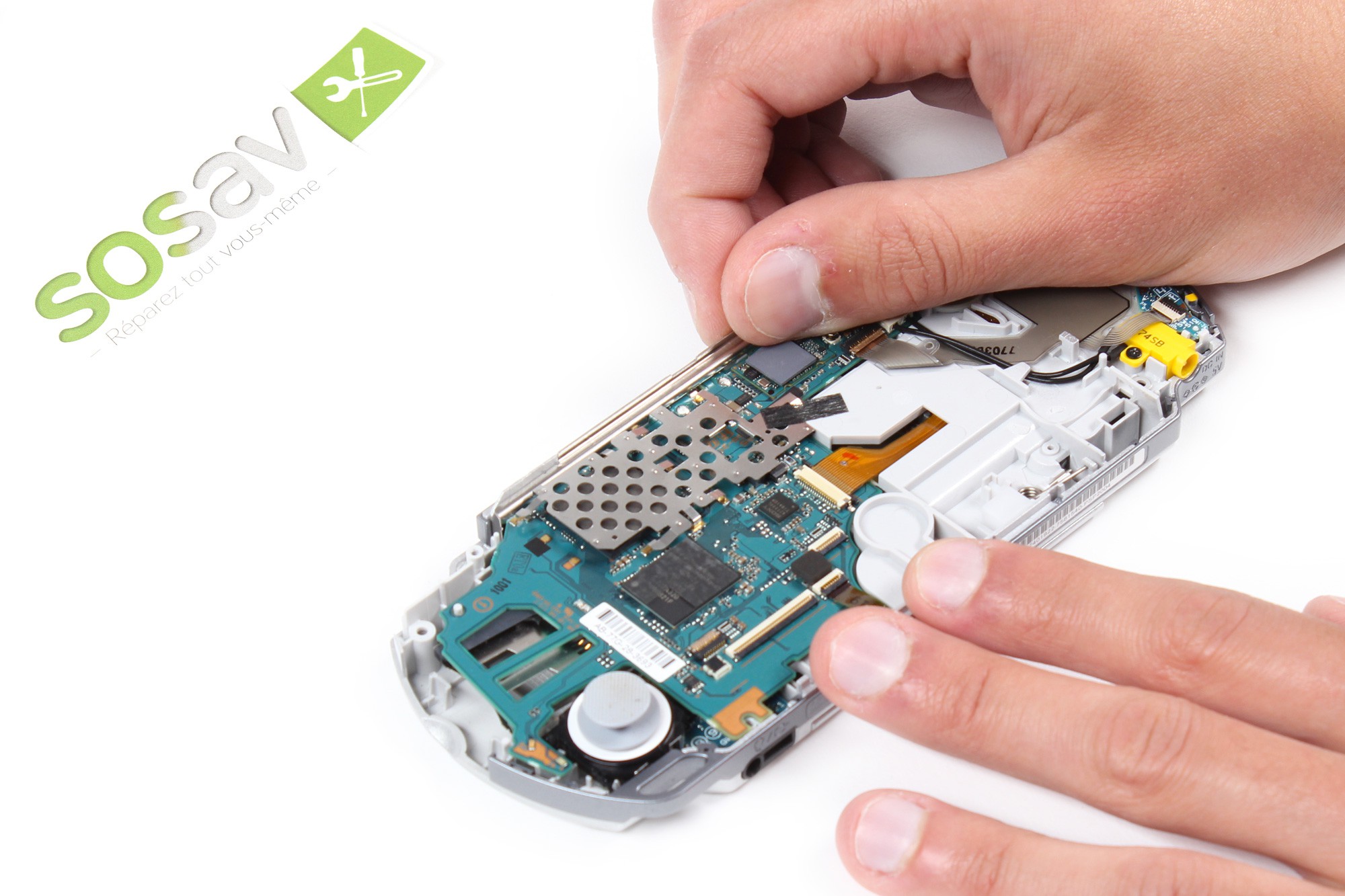

Etape 32
Reprenez ensuite la pince afin de saisir puis sortir la nappe de son logement.
Etape 33

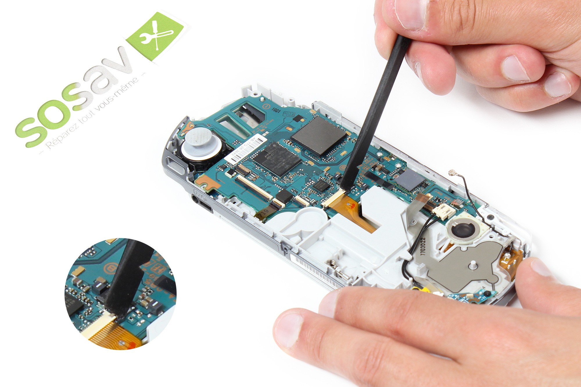

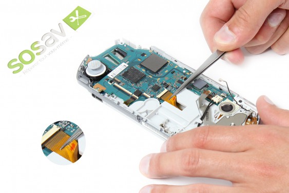

Servez-vous de la spatule en nylon pour déverrouiller le connecteur d'alimentation du moteur du lecteur UMD.
Etape 34
A l'aide de la pointe d'une spatule en nylon, procédez au retrait de la nappe d'alimentation du moteur du lecteur UMD.

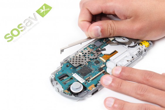

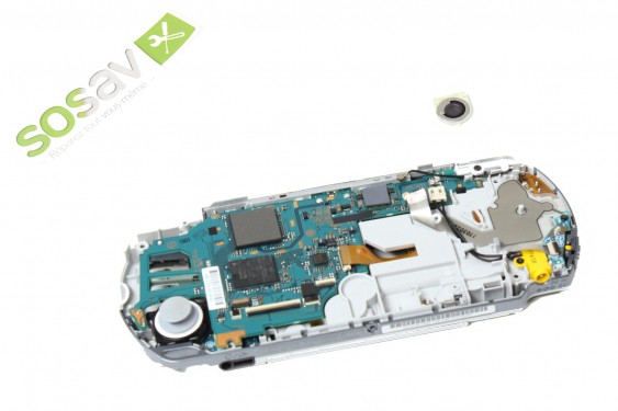

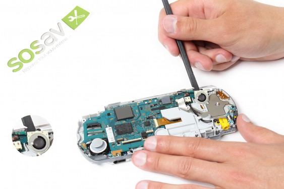

A l'aide d'une spatule en nylon, faites délicatement levier afin de déclipser le haut-parleur droit de la PSP-2000.
Etape 36
Avec la pince, saisissez puis ôtez le haut-parleur droit de la PSP-2000 de son emplacement.

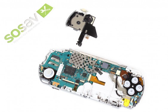

Etape 37

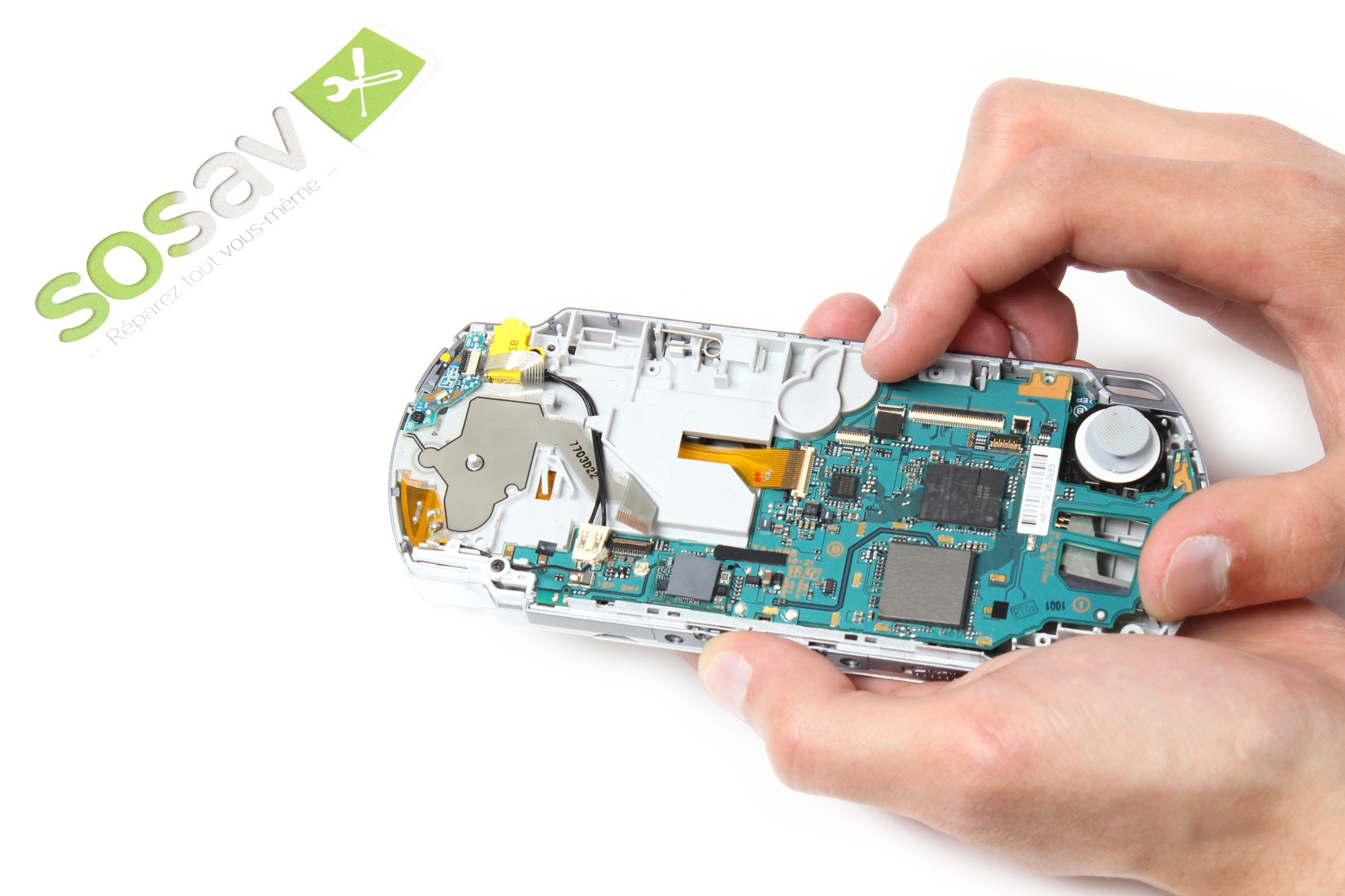

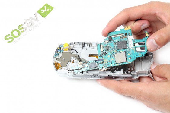

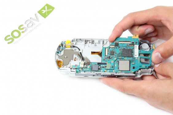

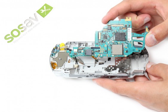

Saisissez désormais la carte mère par les bords puis retirez-la délicatement de la console sans forcer.

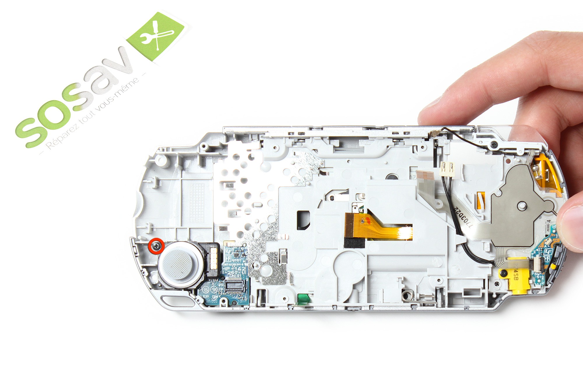

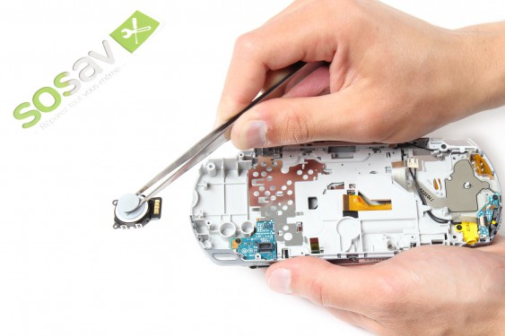

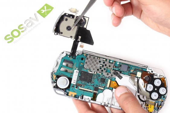

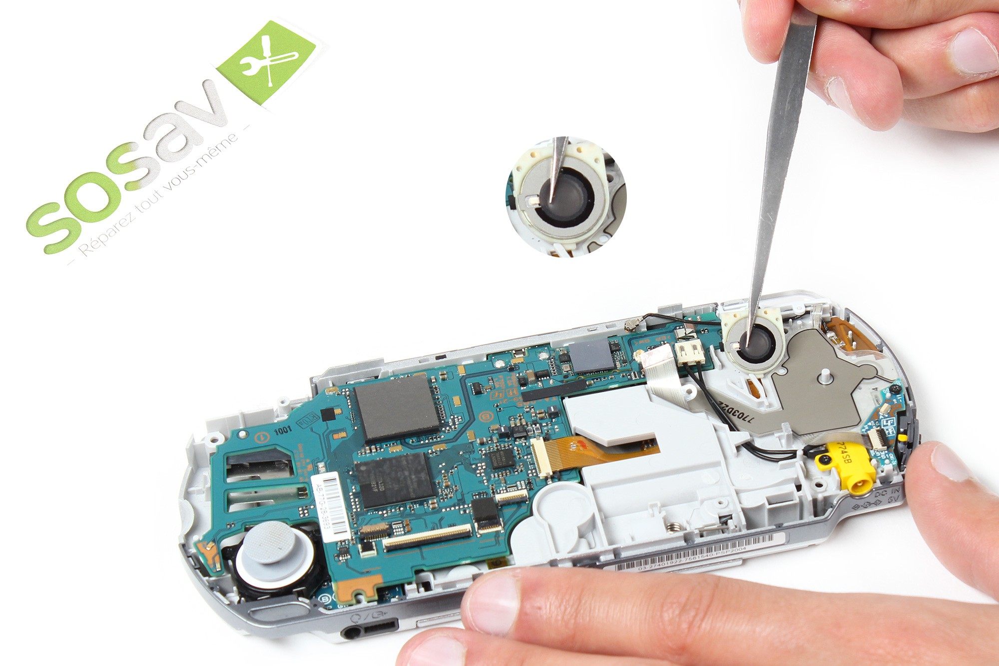

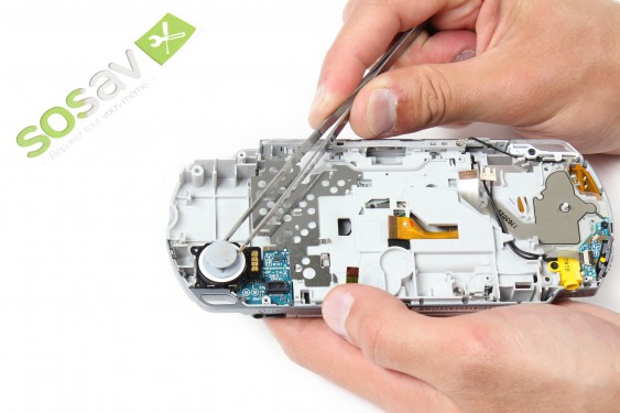

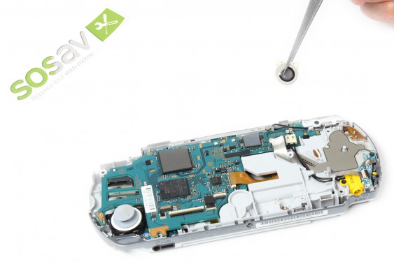

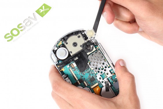

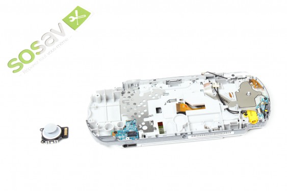

A l'aide d'une pince, saisissez puis ôtez le joystick .
Etape 40

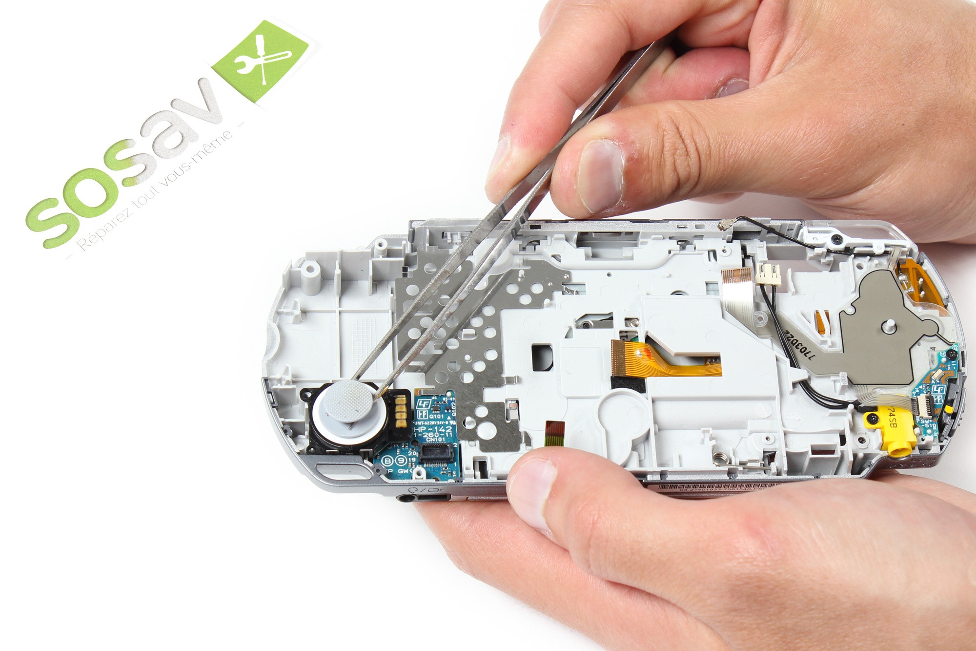

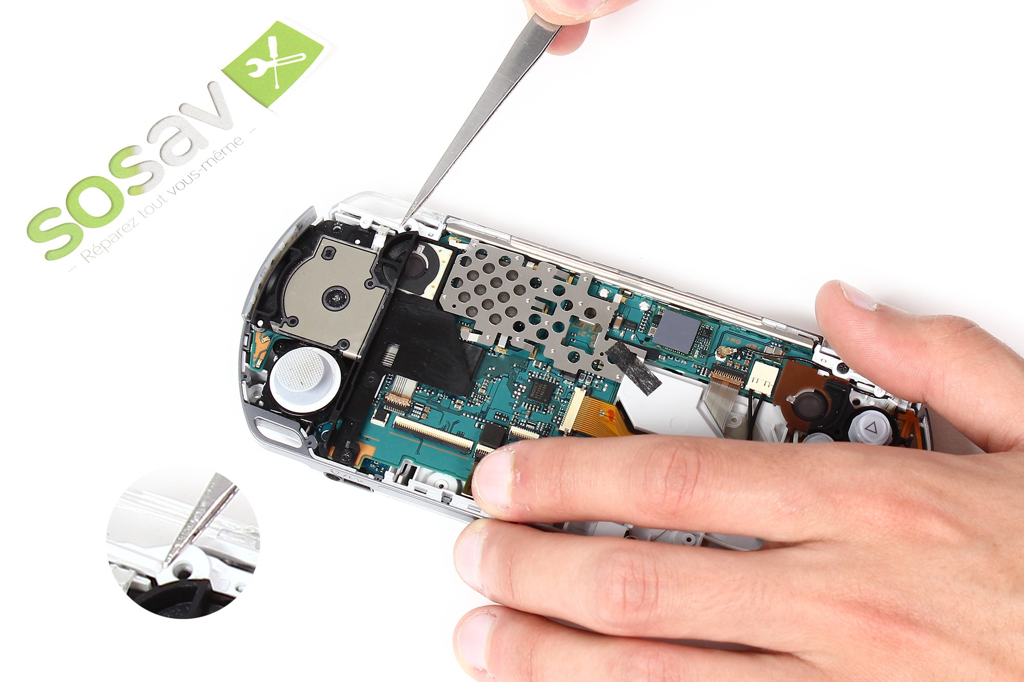

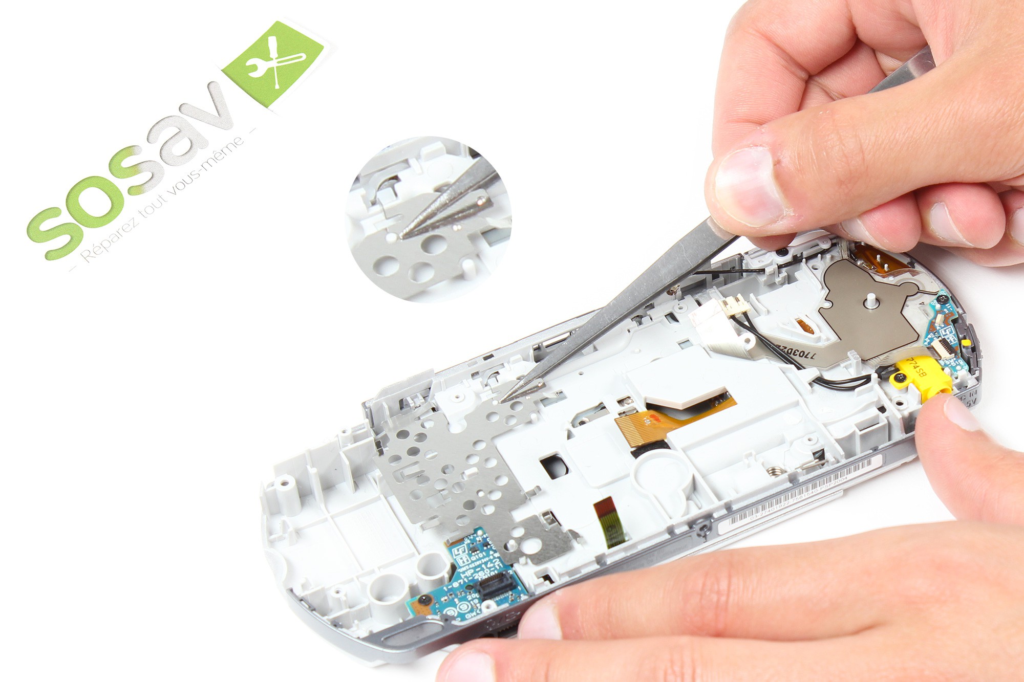

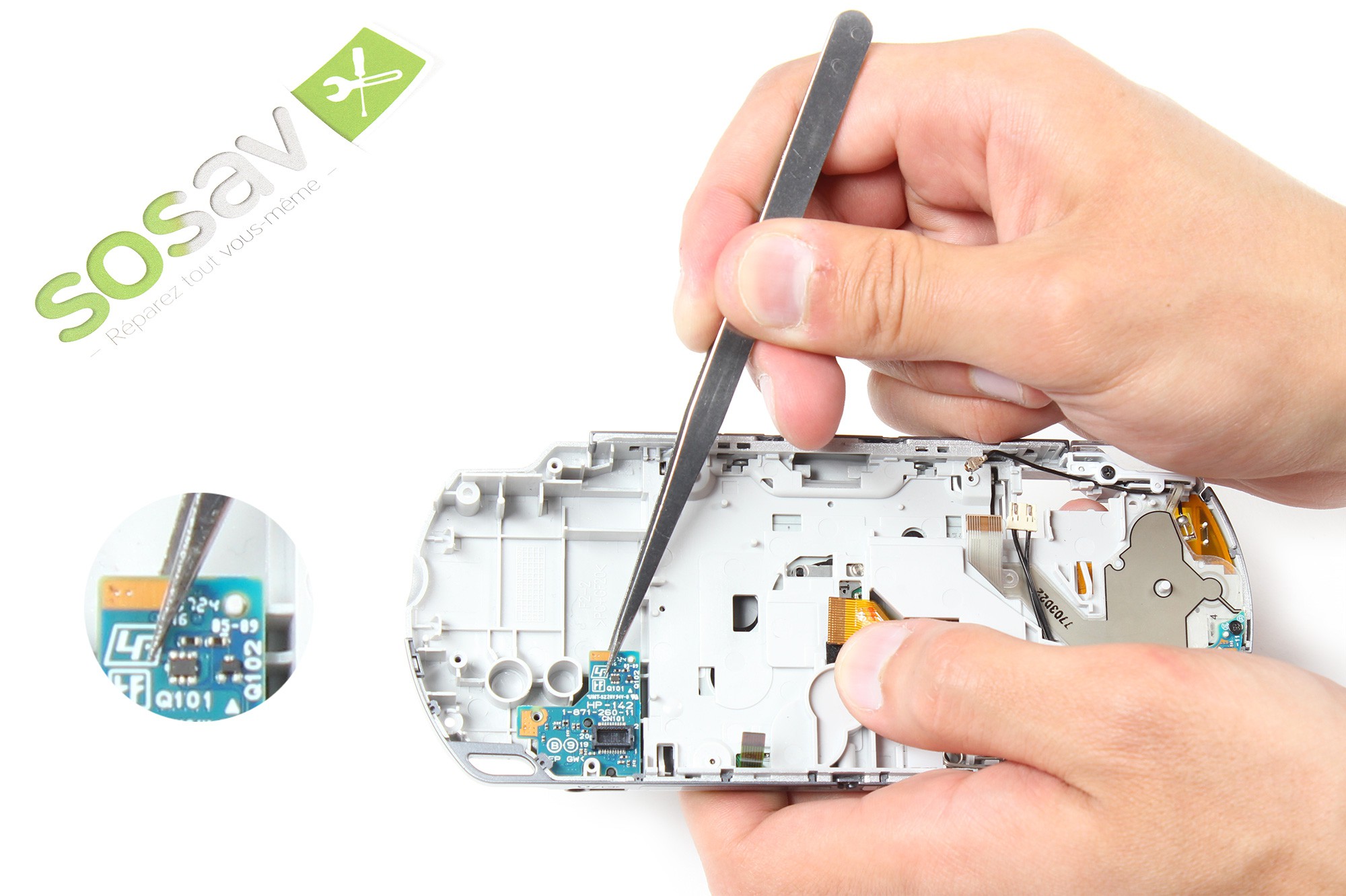

A l'aide d'une pince, procédez au retrait du blindage métallique inférieur.
Etape 41

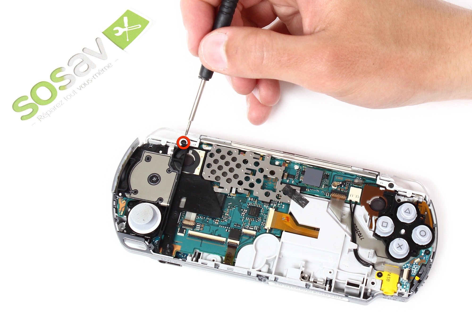

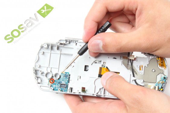

Celle-ci maintient la prise jack à la coque de votre PSP 2000.
Etape 42

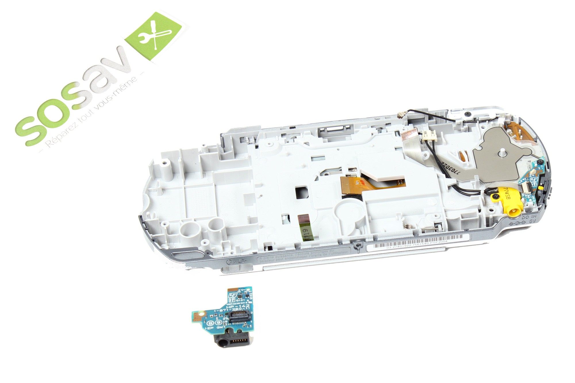

Avec la pince,retirez ensuite la prise jack / prise sortie TV de la PSP-2000.
Etape 43
La prise jack / prise sortie tv de votre PSP-2000 est désormais démontée.
Remplacez-la par une pièce neuve si écessaire.
Pour remonter votre PSP 2000 suivez ce guide en sens inverse.
