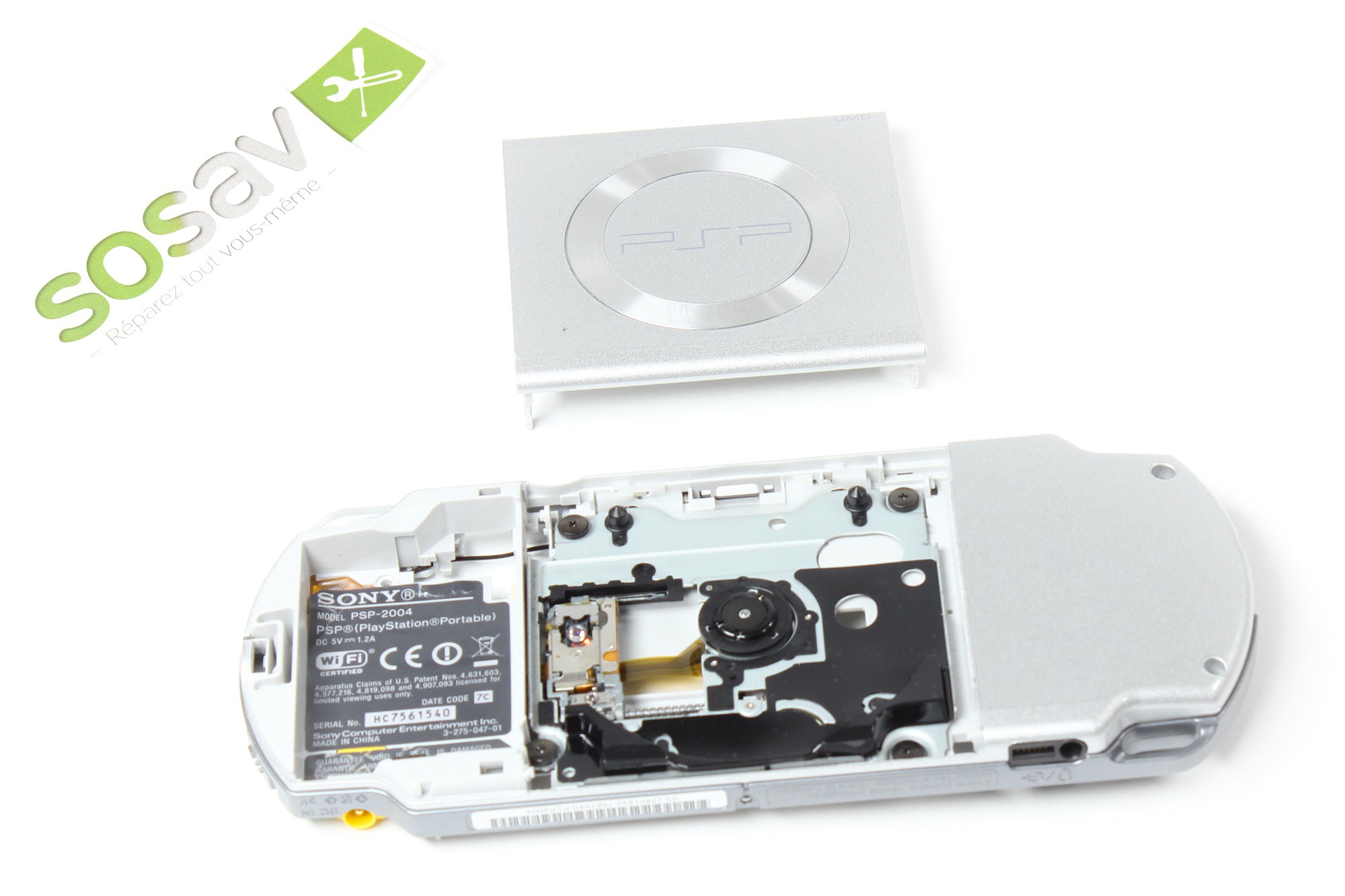

Réutilisez la spatule en nylon afin de faire levier sur le côté gauche de la porte du lecteur UMD. Ceci dans le but de sortir la porte de son ergo présent sur la coque de votre PSP 2000.
Etape 44
Vous pouvez désormais saisir puis soulever délicatement la porte du lecteur UMD afin l'ôter.
Etape 45
La porte du lecteur UMD de votre PSP-2000 est désormais démontée.
Remplacez-la par une porte neuve si nécessaire.
Pour remonter votre PSP 2000 suivez ce guide en sens inverse.
