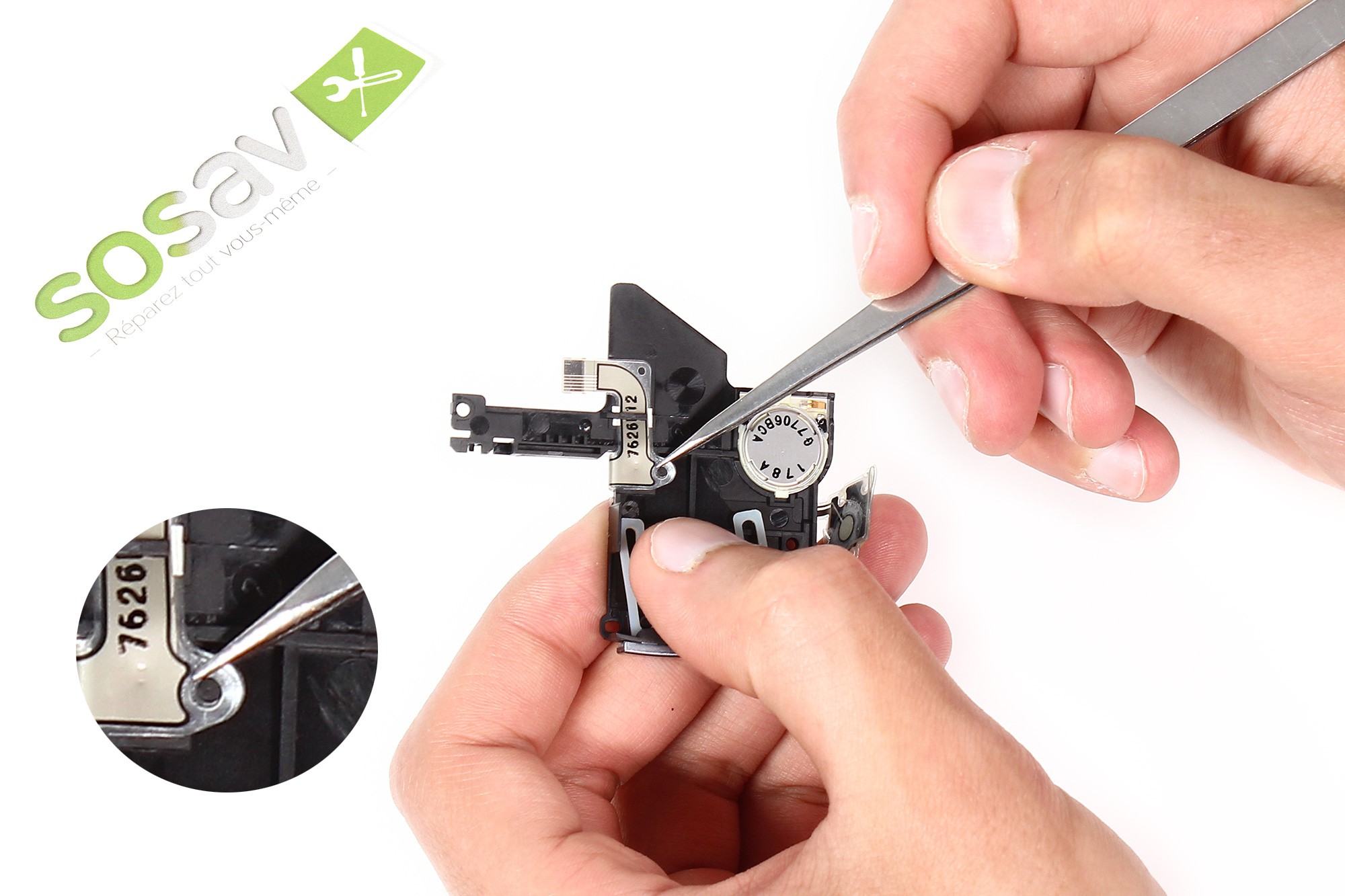

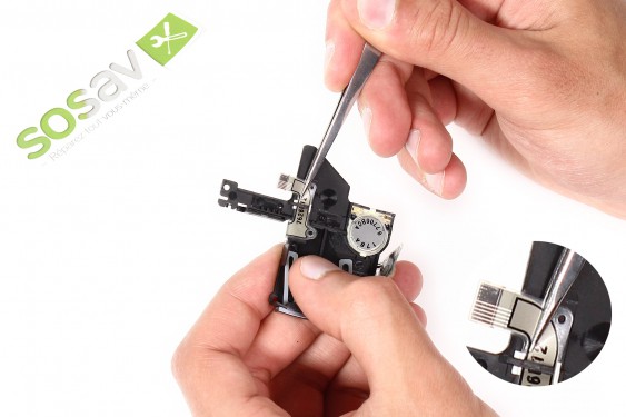

Utilisez désormais une pince afin de saisir la nappe L et son support.
Puis procédez délicatement à leurs retrait de la console.
Etape 24

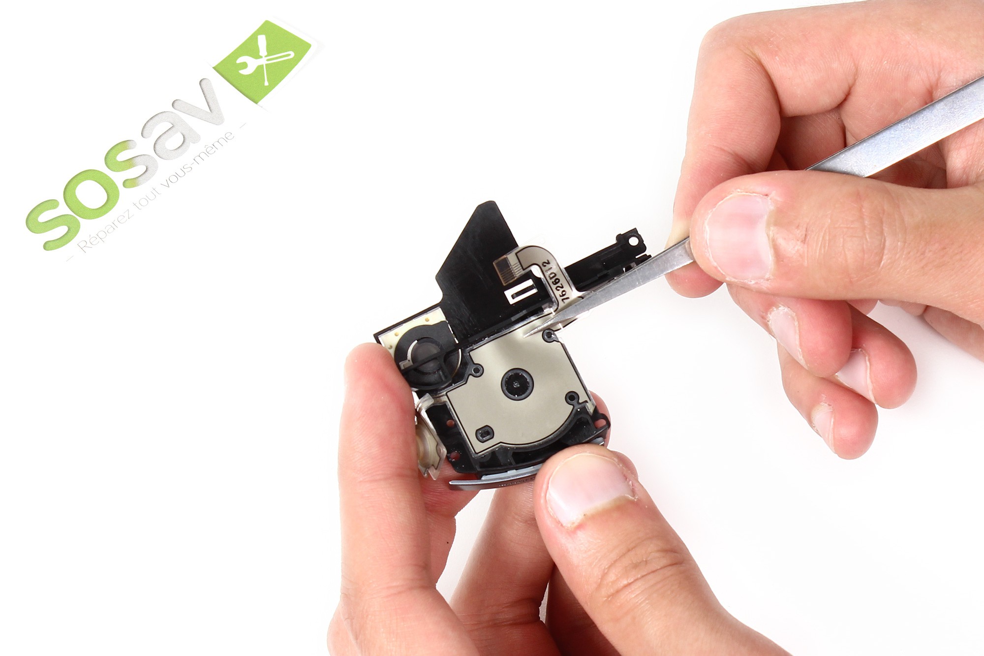

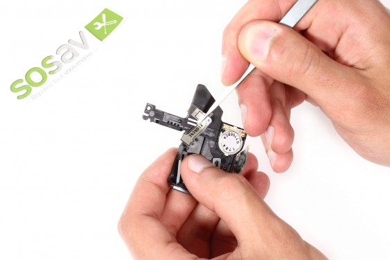

A l'aide d'une pince, saisissez puis décollez délicatement la partie arrière de la nappe L.

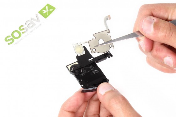

Etape 25

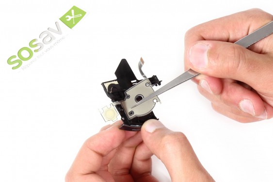

Toujours avec la pince, décollez délicatement la partie avant de la nappe L.
Etape 26

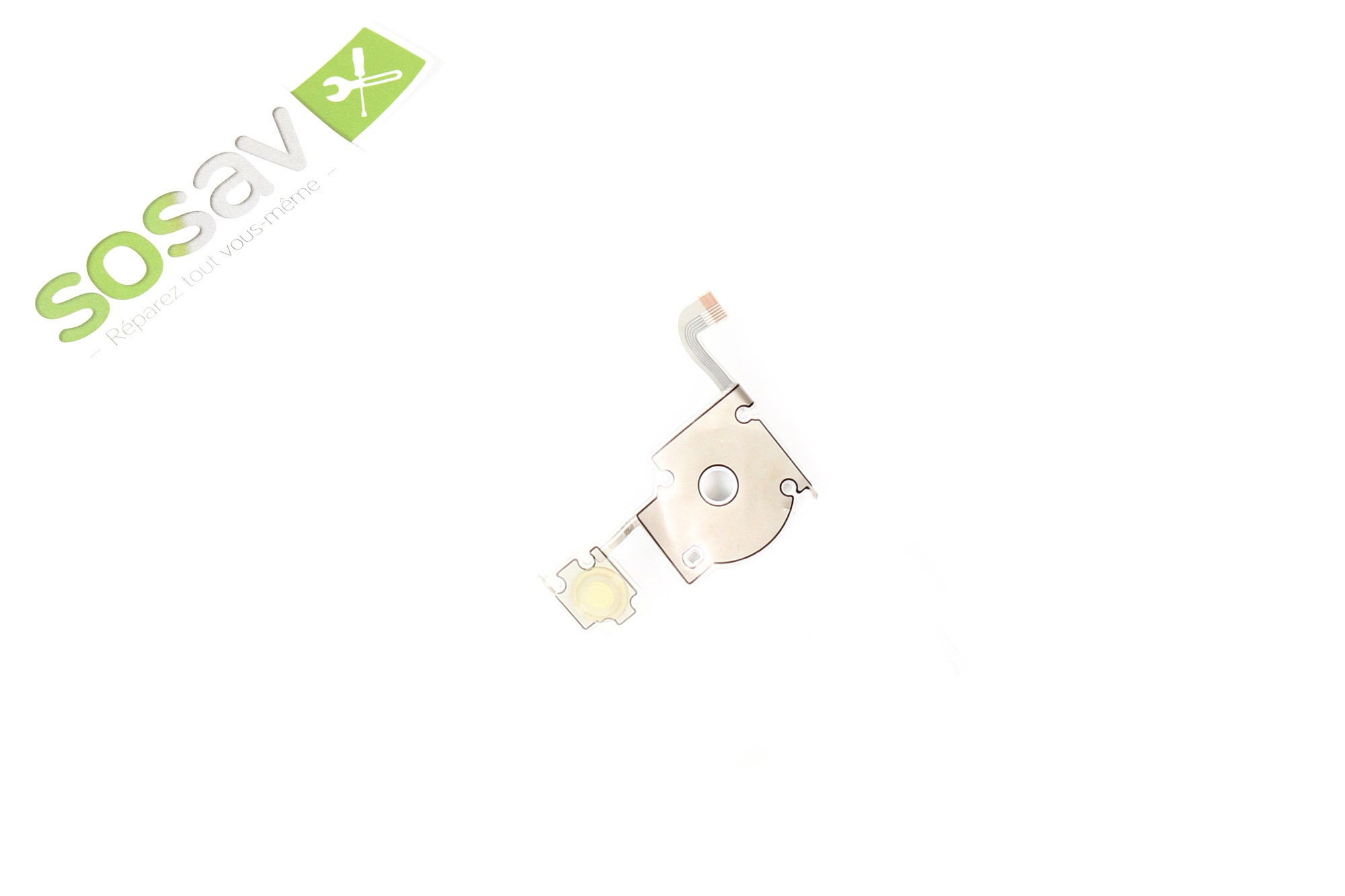

La nappe L, servant à la gestion des boutons directionnels et de la gachette L de votre PSP-2000 est désormais démontée.
