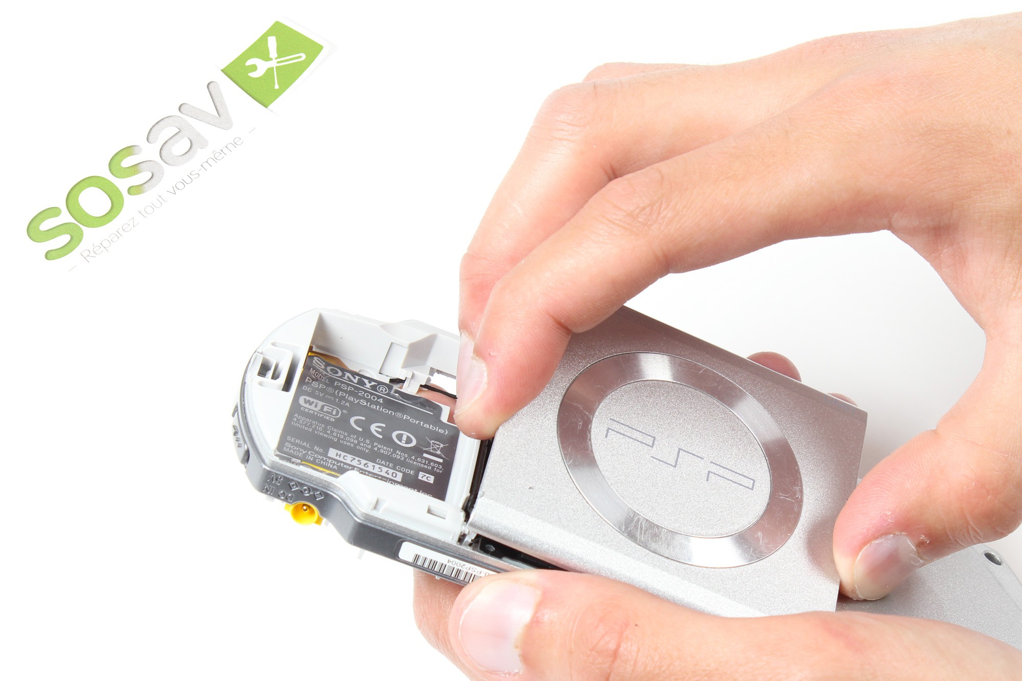

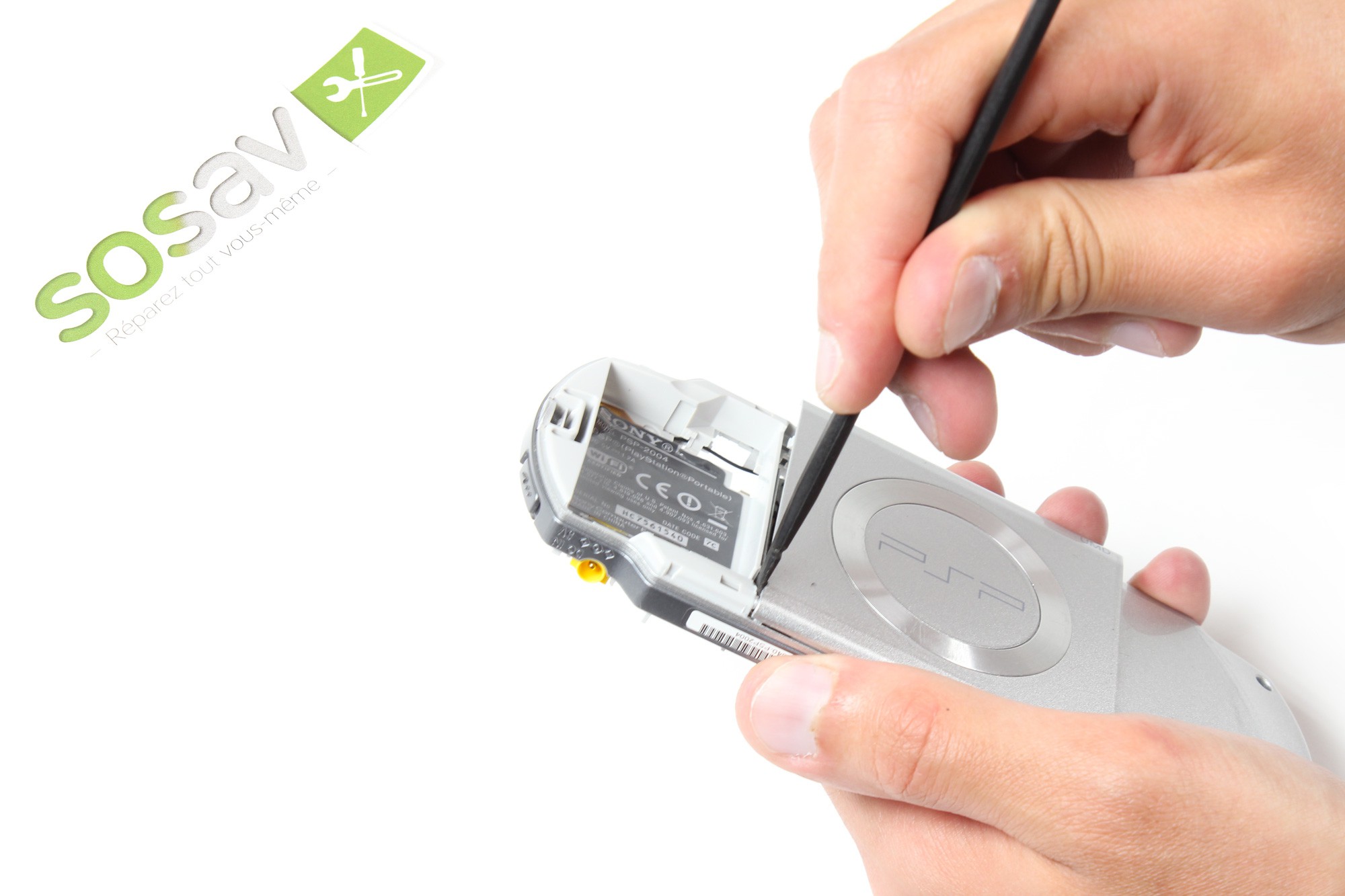

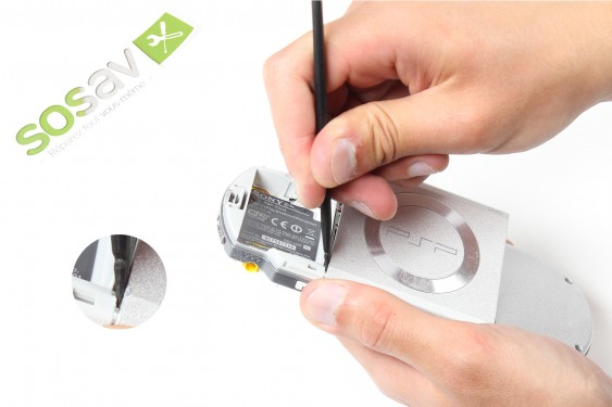

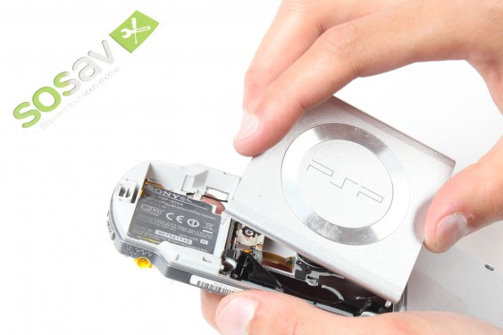

Appuyez sur le bouton d’ouverture du capot de la batterie, puis ouvrez-le.
Vous pouvez ensuite saisir le capot de la batterie afin de l'ôter totalement.
Saisissez ensuite la batterie puis procédez à son retrait.

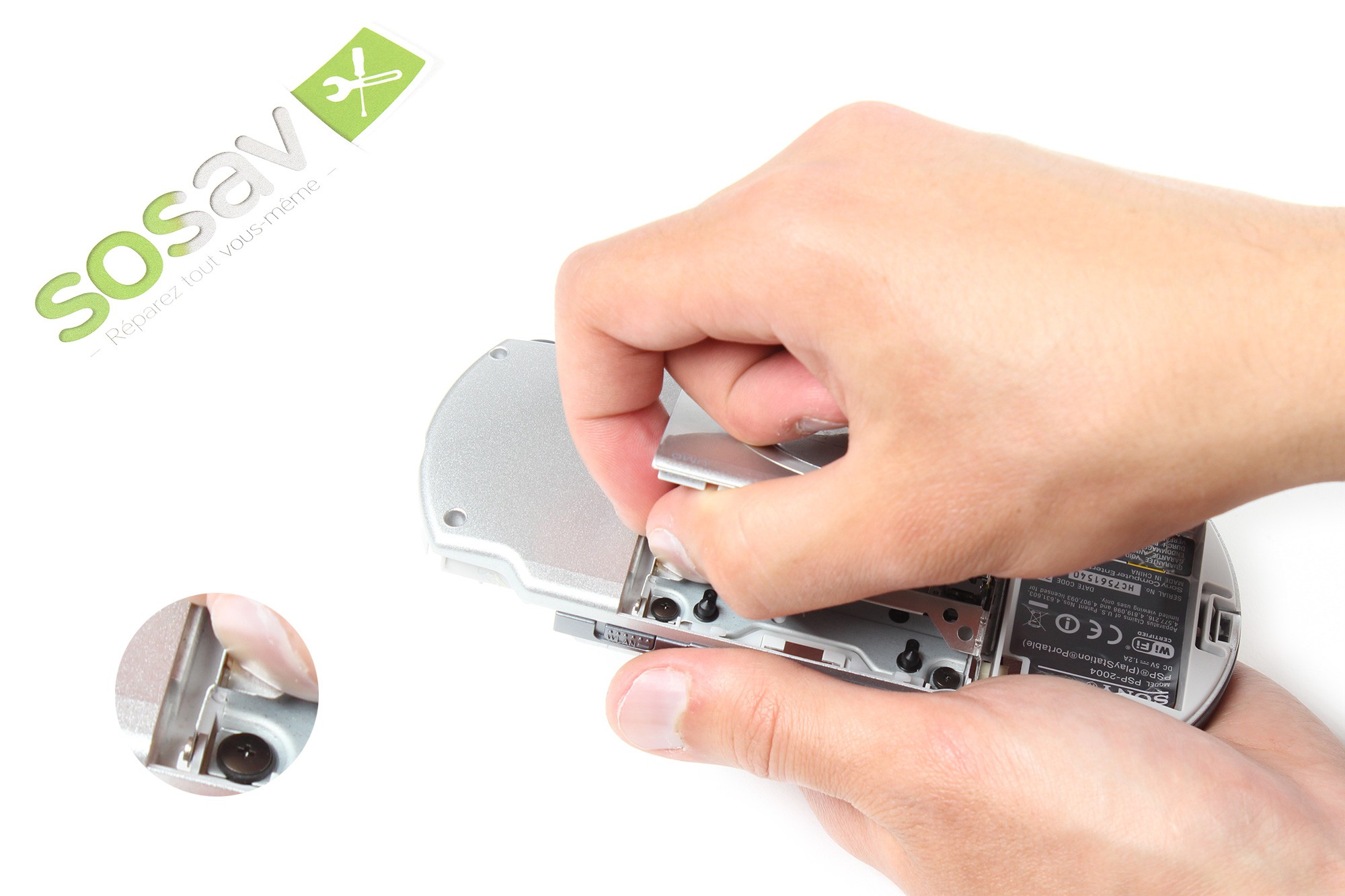

La suite de ce guide nécessite d'enlever l'autocollant de garantie de votre PSP 2000. Cela signifie que la garantie de votre PSP 2000 sera probablement annulée par Sony à partir de cette étape.
A l’aide d’une pince, décollez délicatement l’étiquette de garantie située sur la partie inférieur du logement de la batterie de la PSP 2000.
Utilisez un tournevis cruciforme afin de dévisser les 4 vis entourées en rouge sur la photo.
Celles-ci maintiennent la coque avant de votre PSP 2000.
Retournez désormais votre PSP 2000 afin d'avoir la tranche inférieure vous faisant face.
Dévissez désormais la vis cruciforme présente sur cette tranche. Cette vis est entourée en rouge sur la photo.

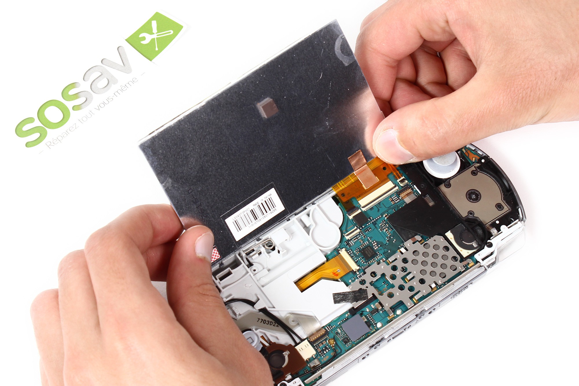

Reprenez la spatule en nylon et faites très délicatement levier au niveau de la partie supérieure de l’écran LCD afin de le lever.
Note : Soyez très délicat lors de cette opération afin de ne pas briser ou endommager l’écran.
Saisissez l’écran LCD afin de le maintenir droit.
Tout en maintenant l’écran droit, utilisez une spatule en nylon afin de déverrouiller la nappe de la barre START de son connecteur.
Replacez ensuite délicatement l'écran LCD.
Vous pouvez ensuite saisir la barre START, puis la retirer délicatement.

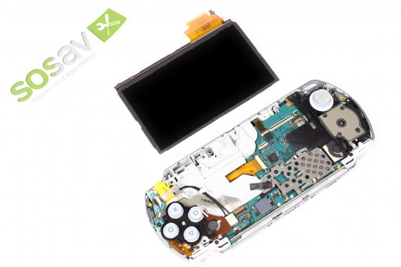

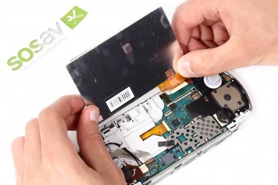

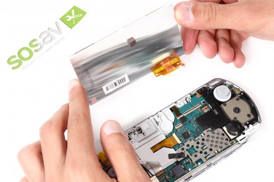

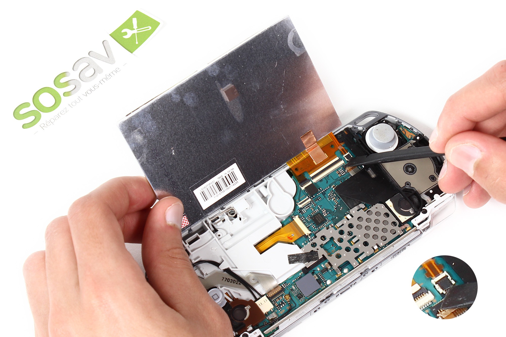

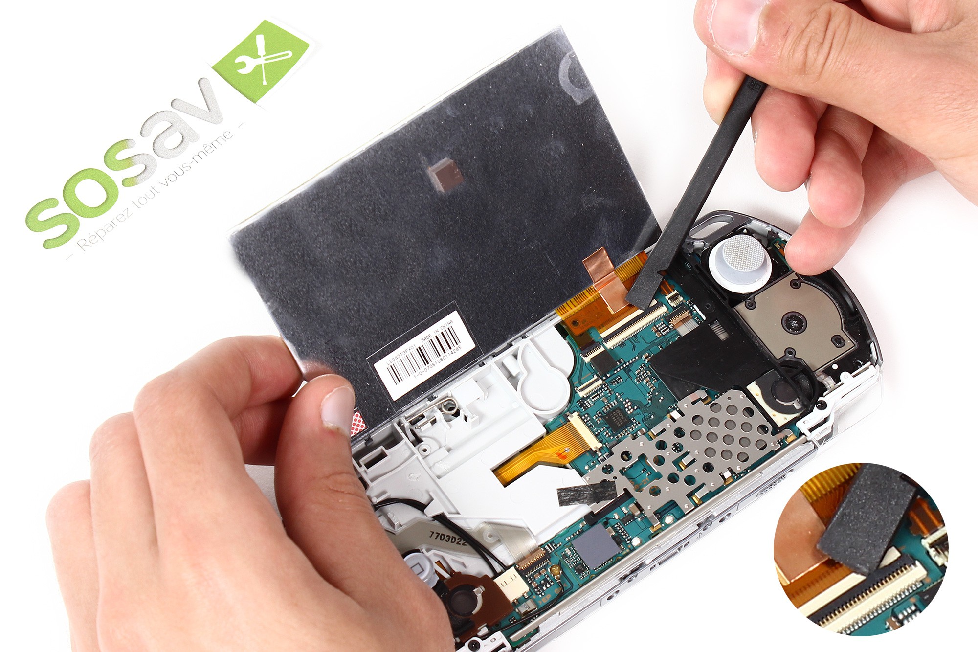

Soulevez à nouveau l'écran LCD de votre PSP 2000.

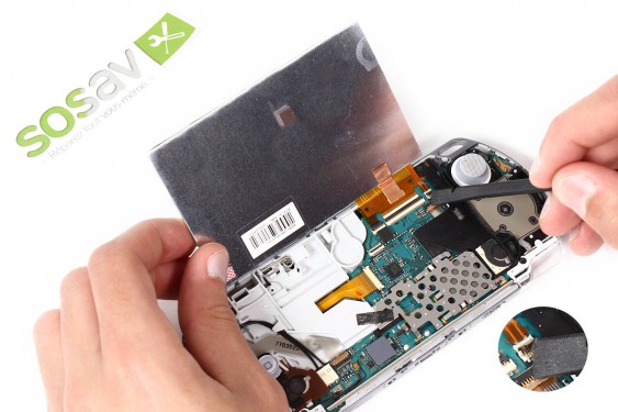

A l'aide d'une spatule en nylon, faites délicatement levier afin de déverrouiller le connecteur de la nappe de gestion du rétro-éclairage de l’écran LCD.
Toujours à l’aide de la spatule en nylon, déverrouillez le connecteur d’alimentation et de données de l’écran LCD.
Saisissez ensuite délicatement l’écran LCD par les bords puis retirez-le.
Saisissez bien l'écran LCD par les bords sans toucher directement la dalle LCD avec vos doigts. Les traces de doigts sur les dalles LCD sont très compliquées à nettoyer.

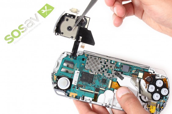

Reprenez le tournevis cruciforme pour dévisser la vis entourée en rouge.
Celle-ci maintient le bouton L à la coque de votre PSP 2000.
Réutilisez ensuite la pince afin de retirer l’élément plastique de maintien de la gâchette gauche (L) .
Toujours à l’aide d’une pince, retirez la gâchette gauche (L) de la console.
Prenez à nouveau la spatule en nylon pour décoller délicatement le bouton de la gâchette gauche.

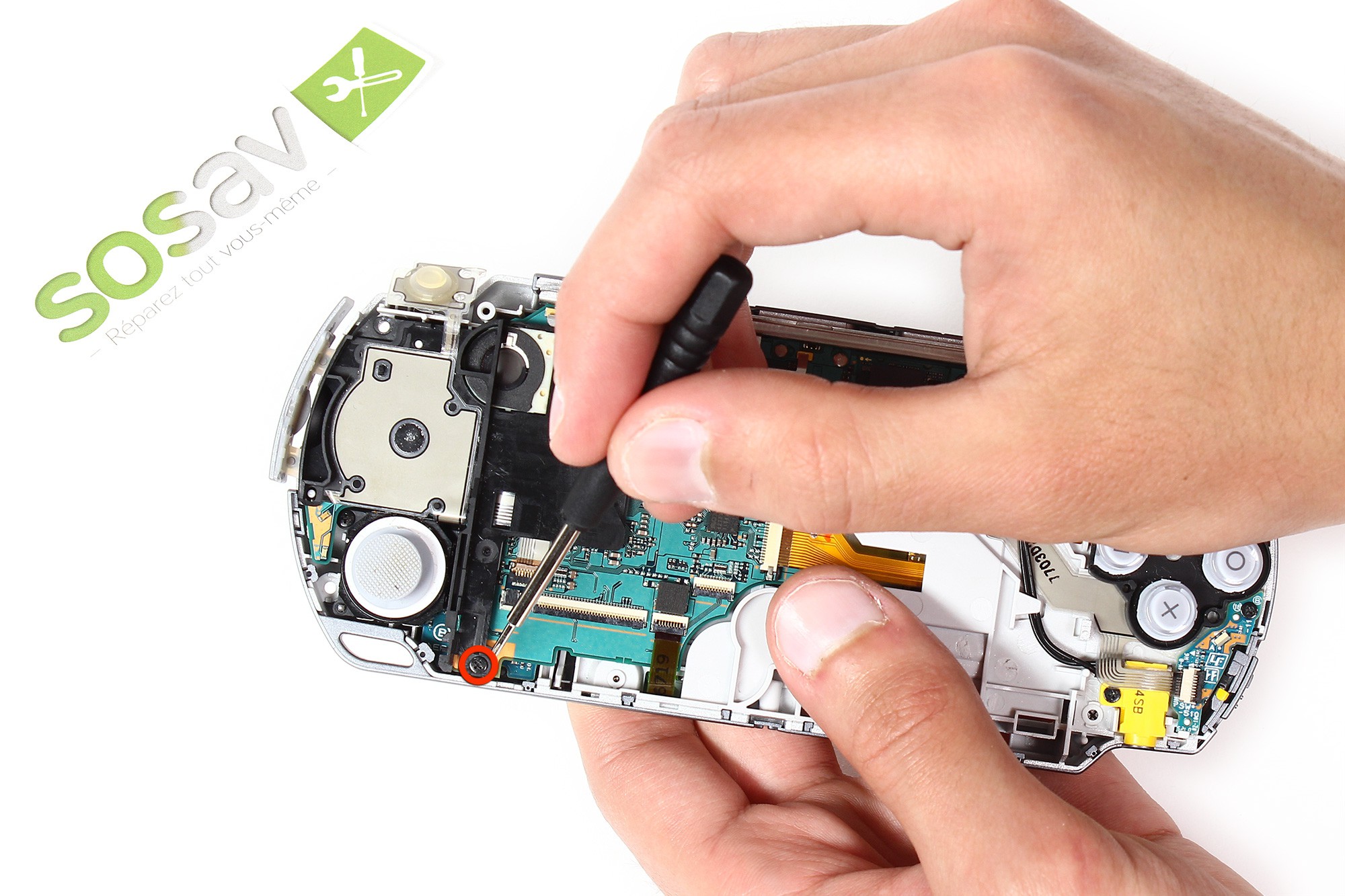

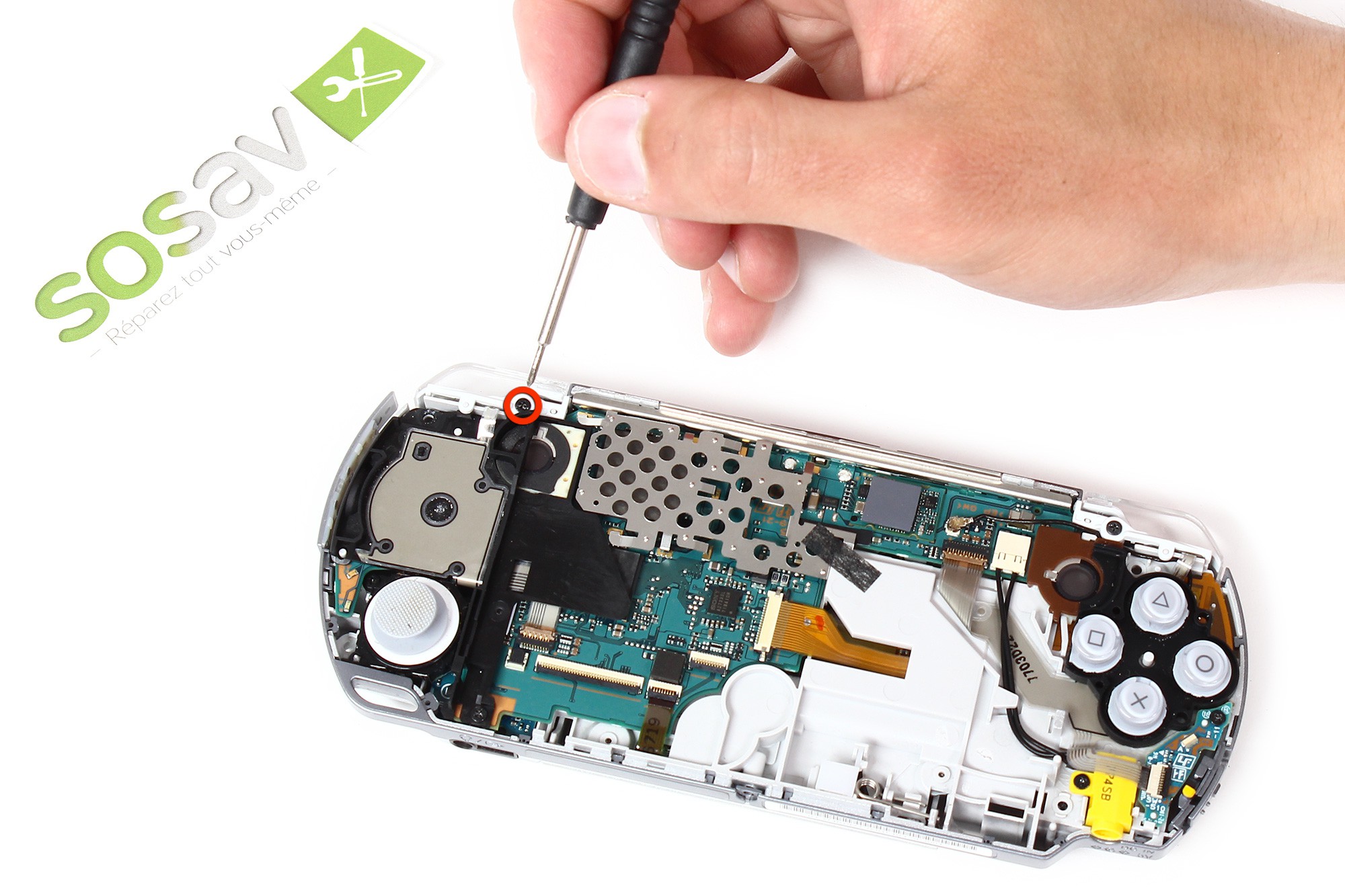

Utilisez un tournevis cruciforme afin de dévisser la vis entourée en rouge sur la photo.
Celle-ci retient le support de la nappe L à la coque de votre PSP 2000.
A l’aide de la spatule en nylon, déverrouillez le connecteur FPC de la nappe L.
Utilisez désormais une pince afin de saisir la nappe L et son support.
Puis procédez délicatement à leurs retrait de la console.

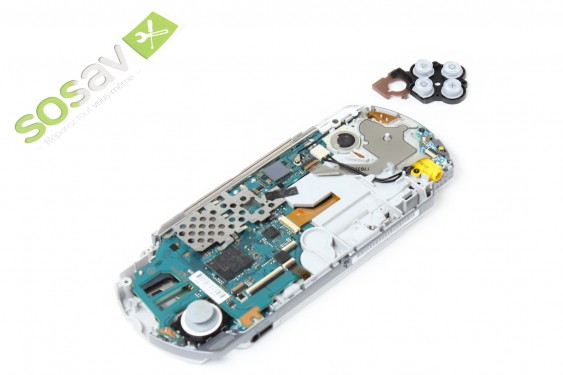

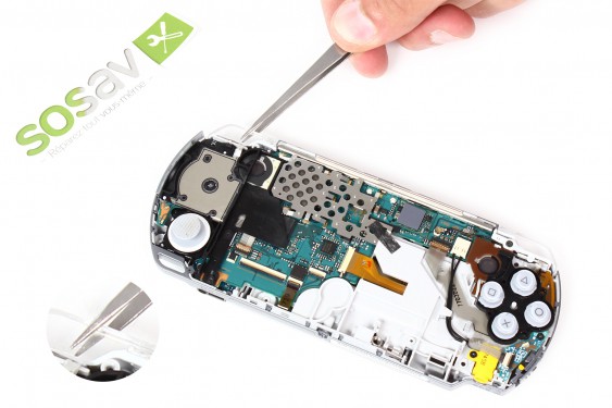

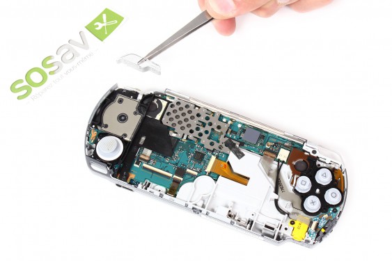

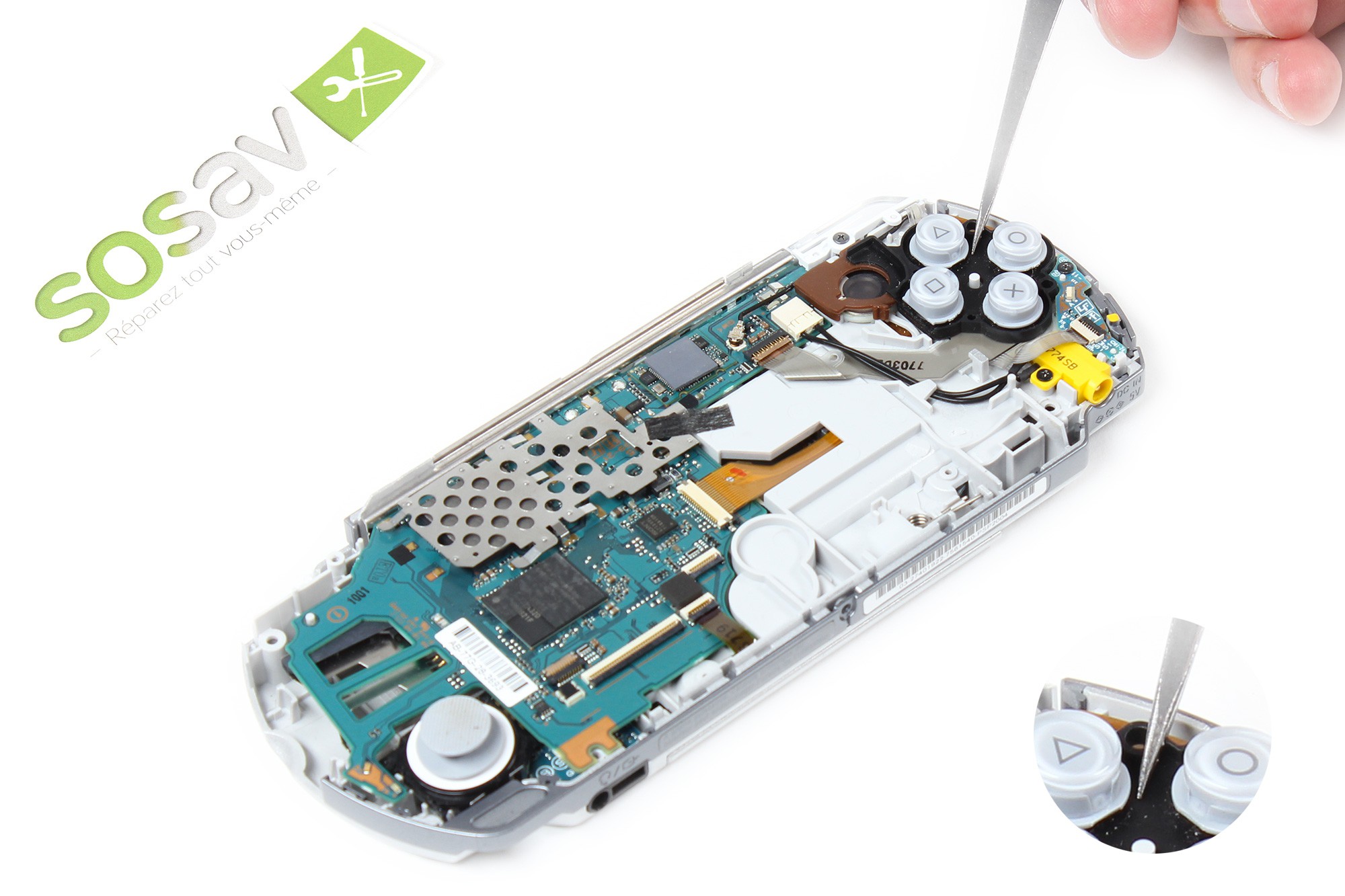

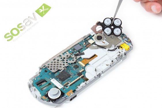

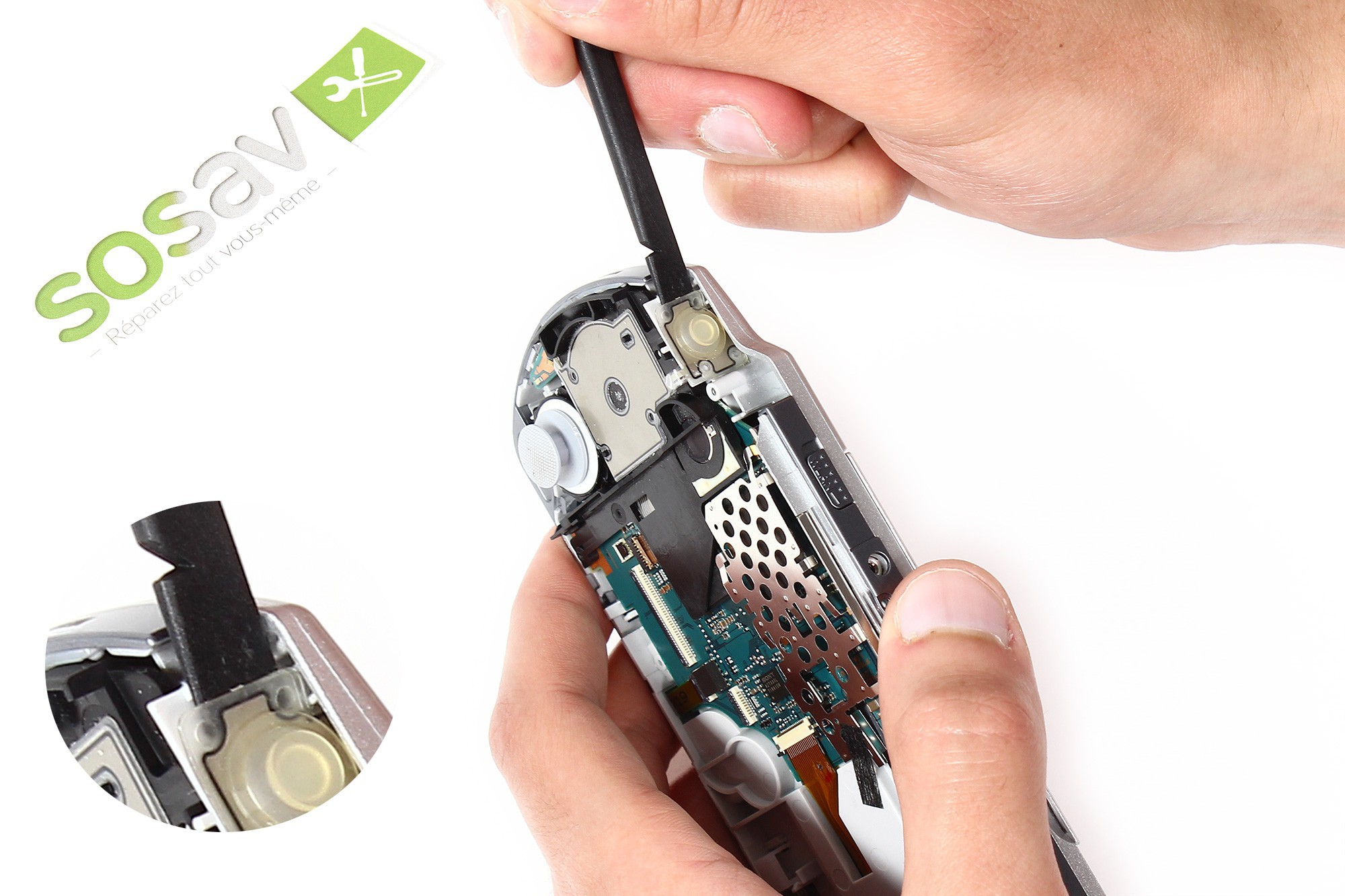

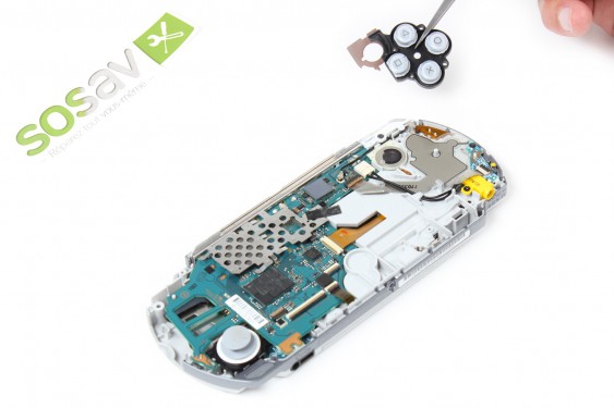

A l'aide d'une pince, saisissez puis procédez au retrait des boutons droits (boutons d'action).
Etape 25

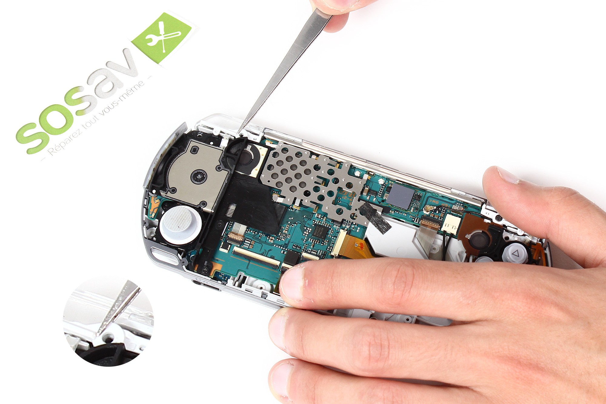

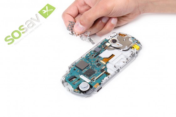

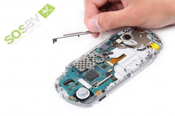

Saisissez puis retirez délicatement la pièce métallique de support de l'écran LCD.
Etape 26

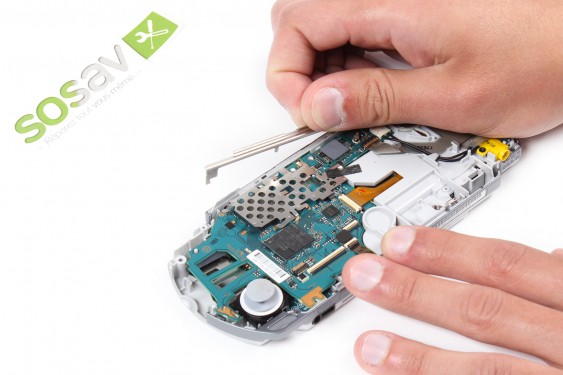

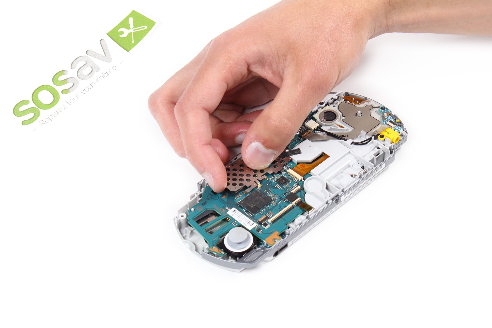

Procédez ensuite au retrait du blindage métallique.
Etape 27

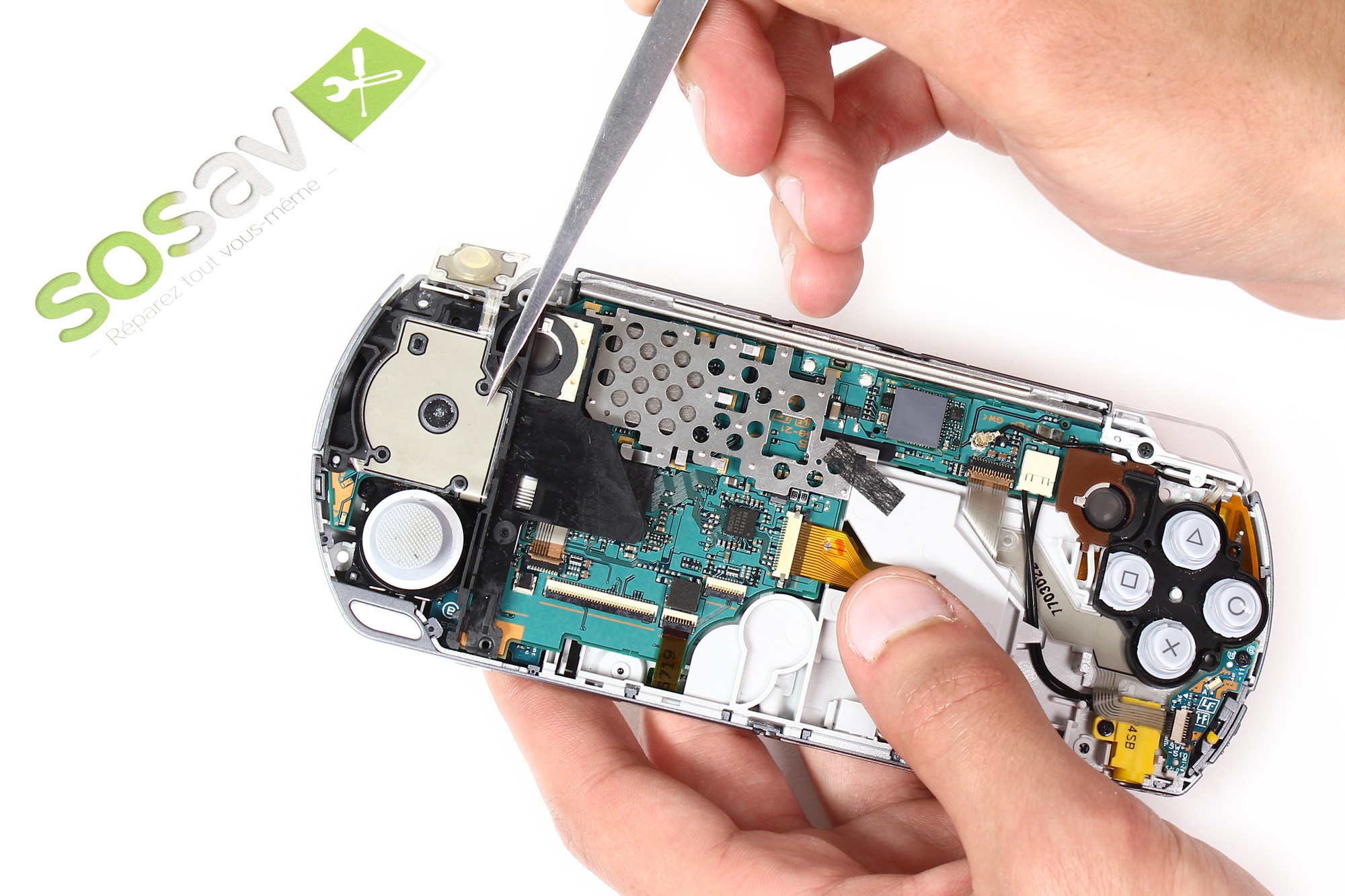

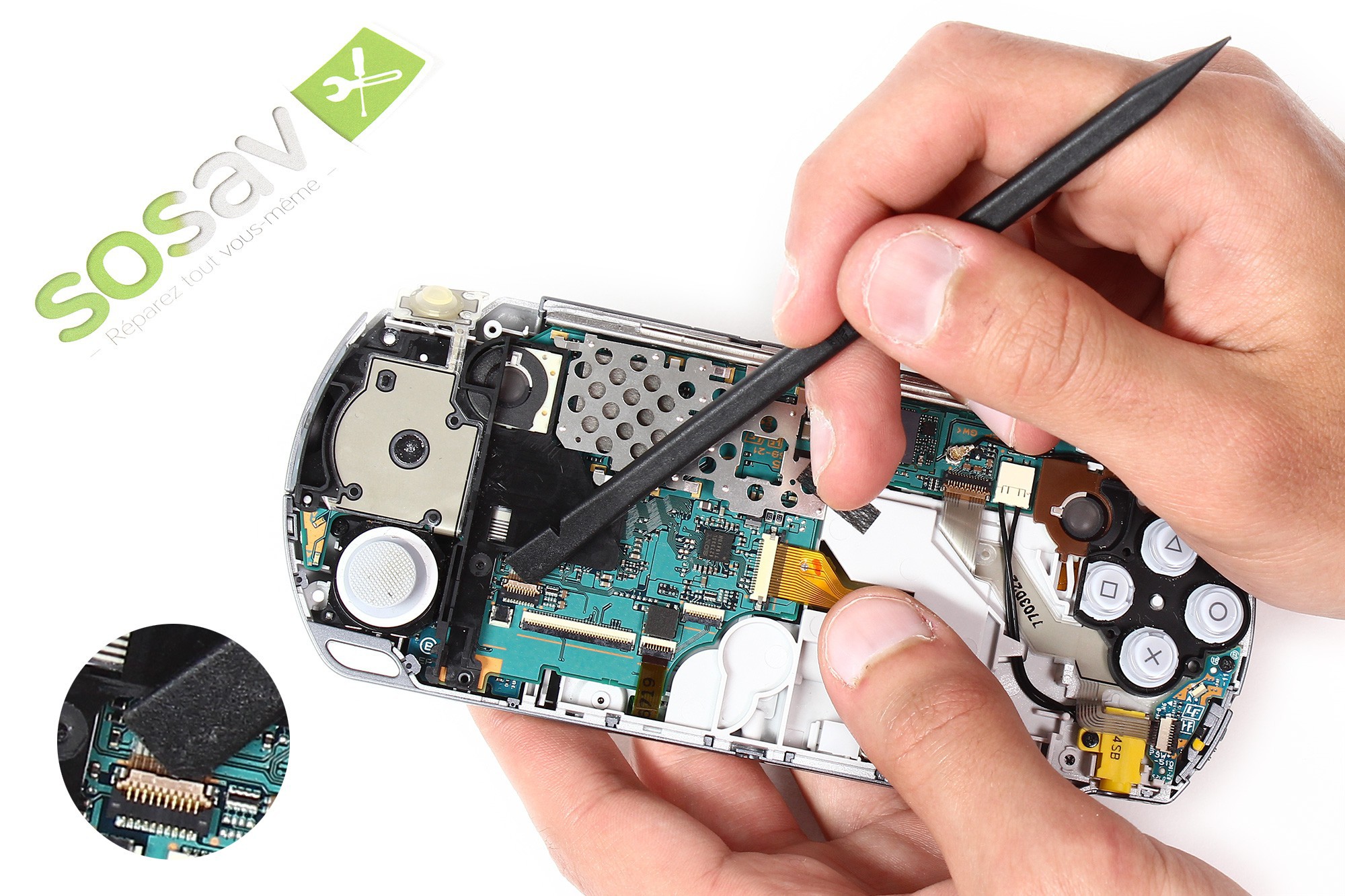

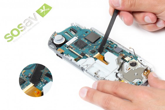

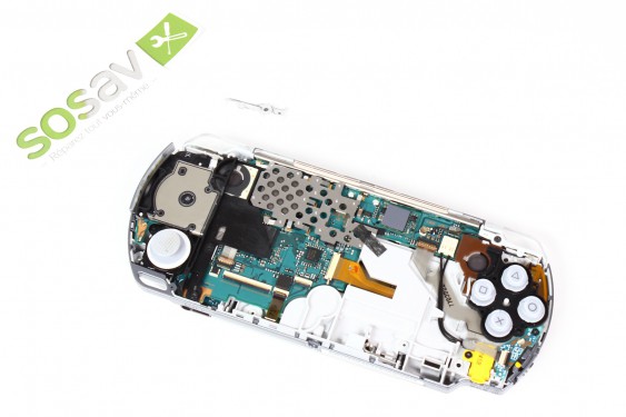

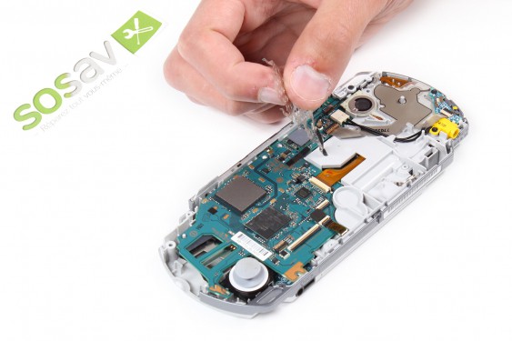

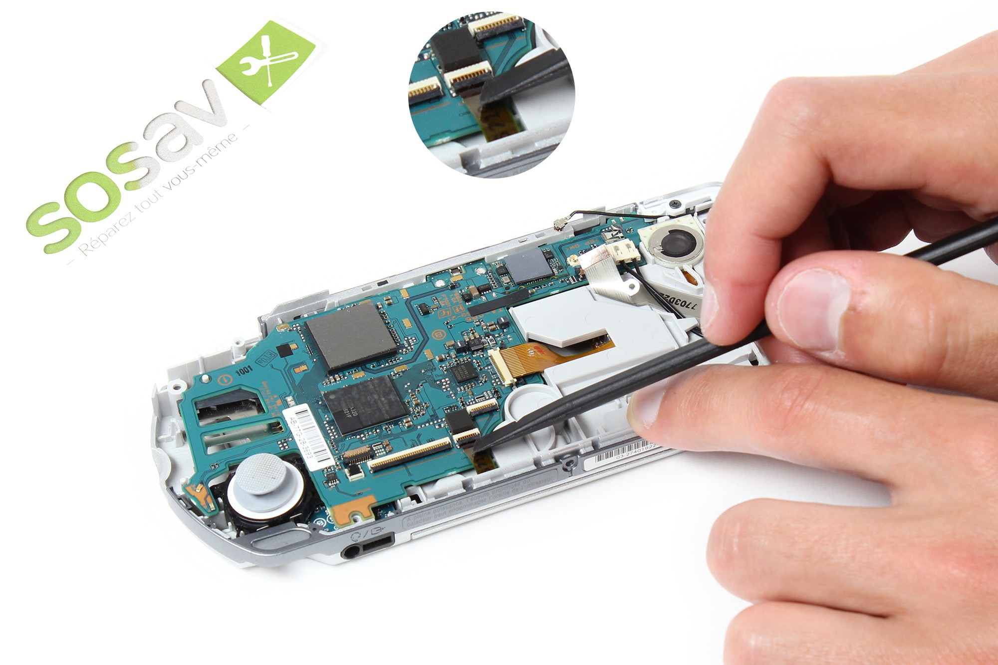

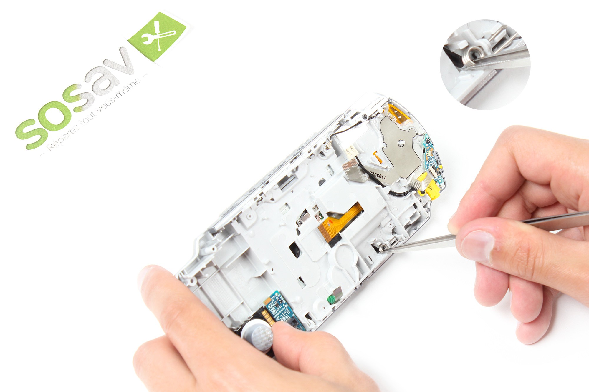

Avec la spatule en nylon, déverrouillez le connecteur FPC de la nappe R.
Etape 28
Utilisez ensuite la pointe d'une spatule en nylon afin de sortir la nappe R de son connecteur.
Etape 29

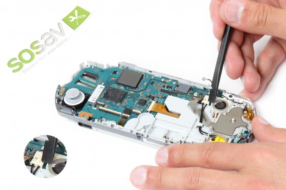

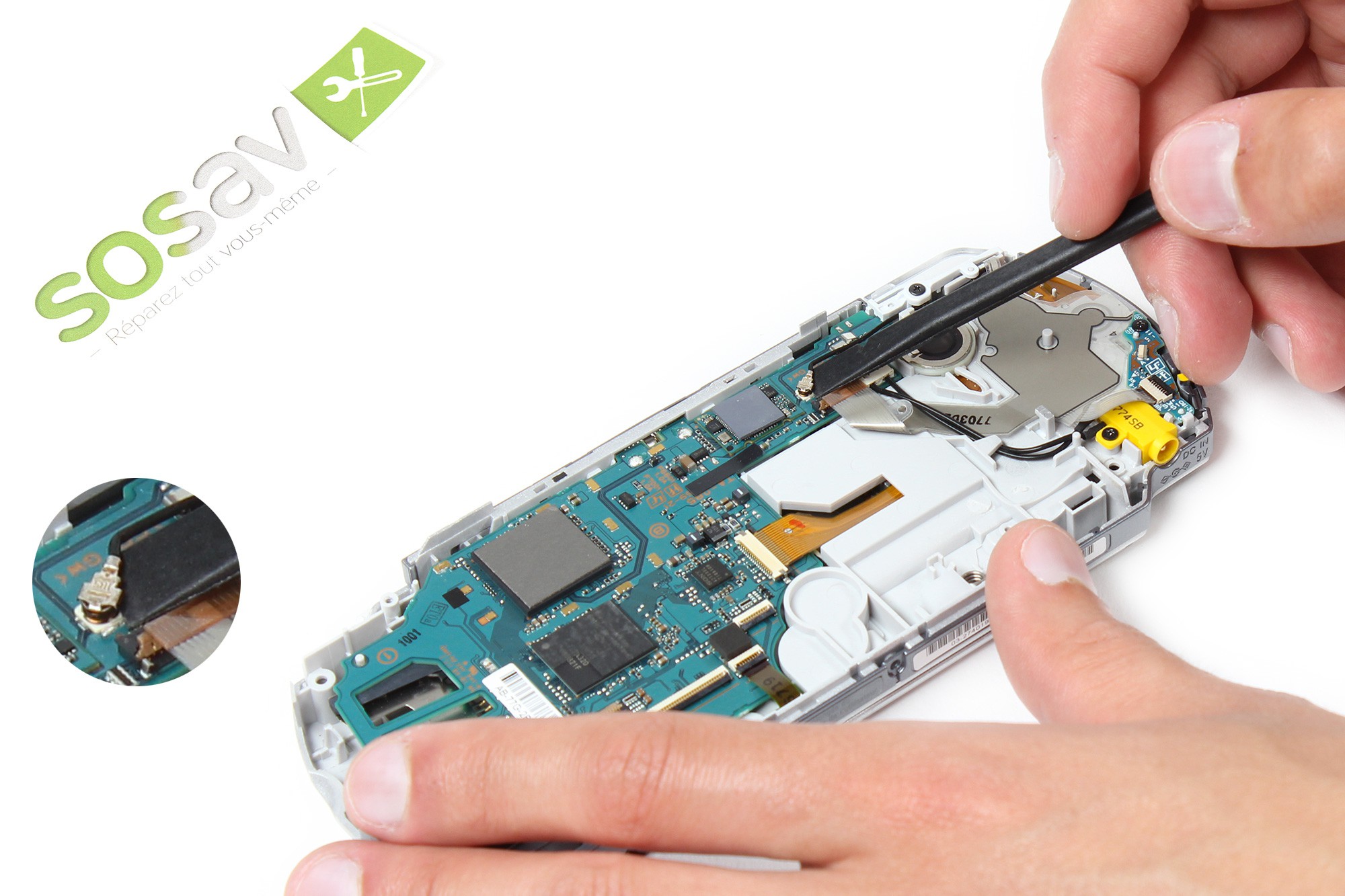

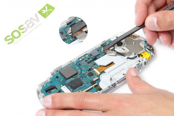

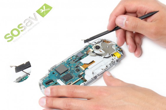

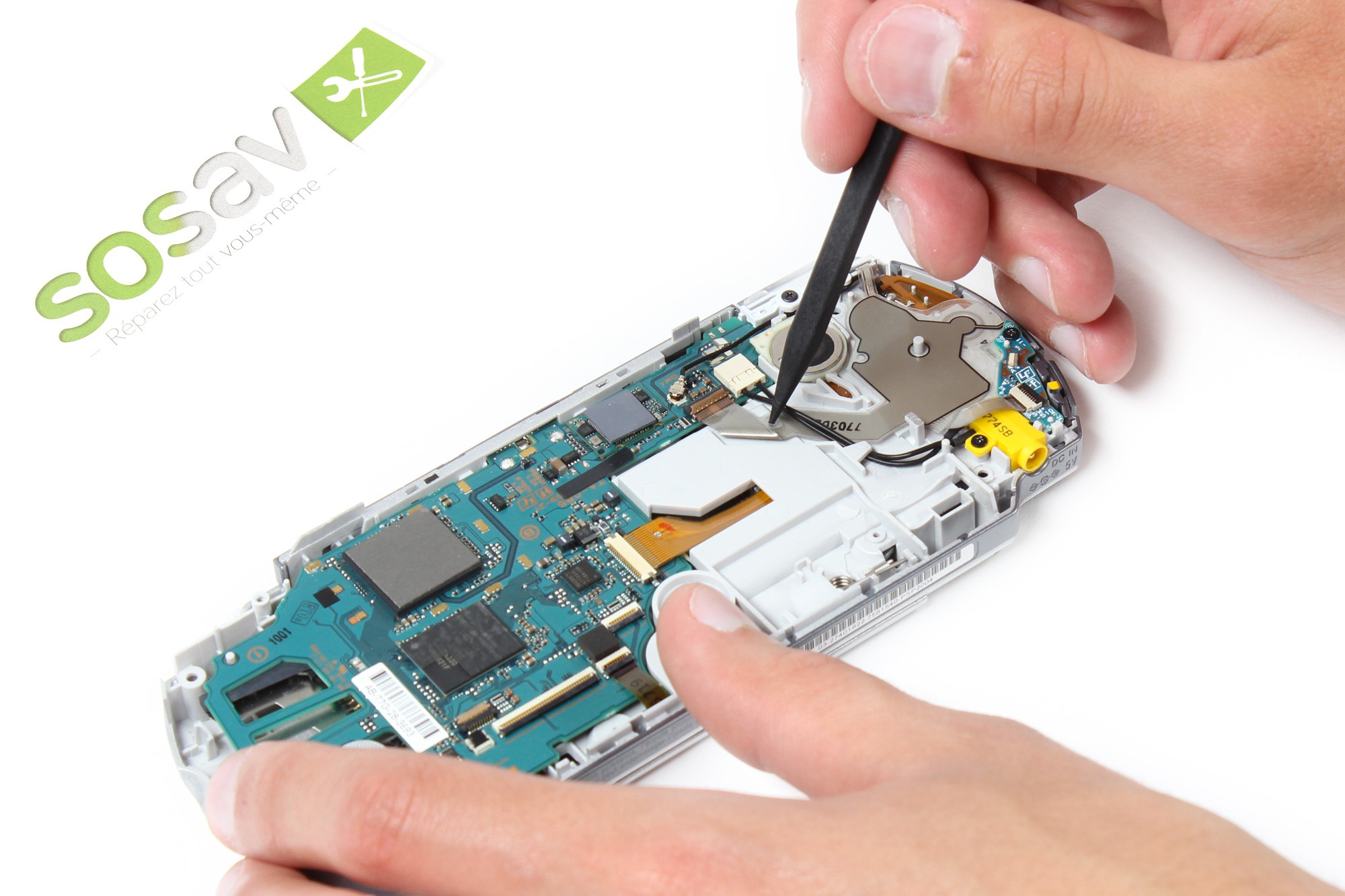

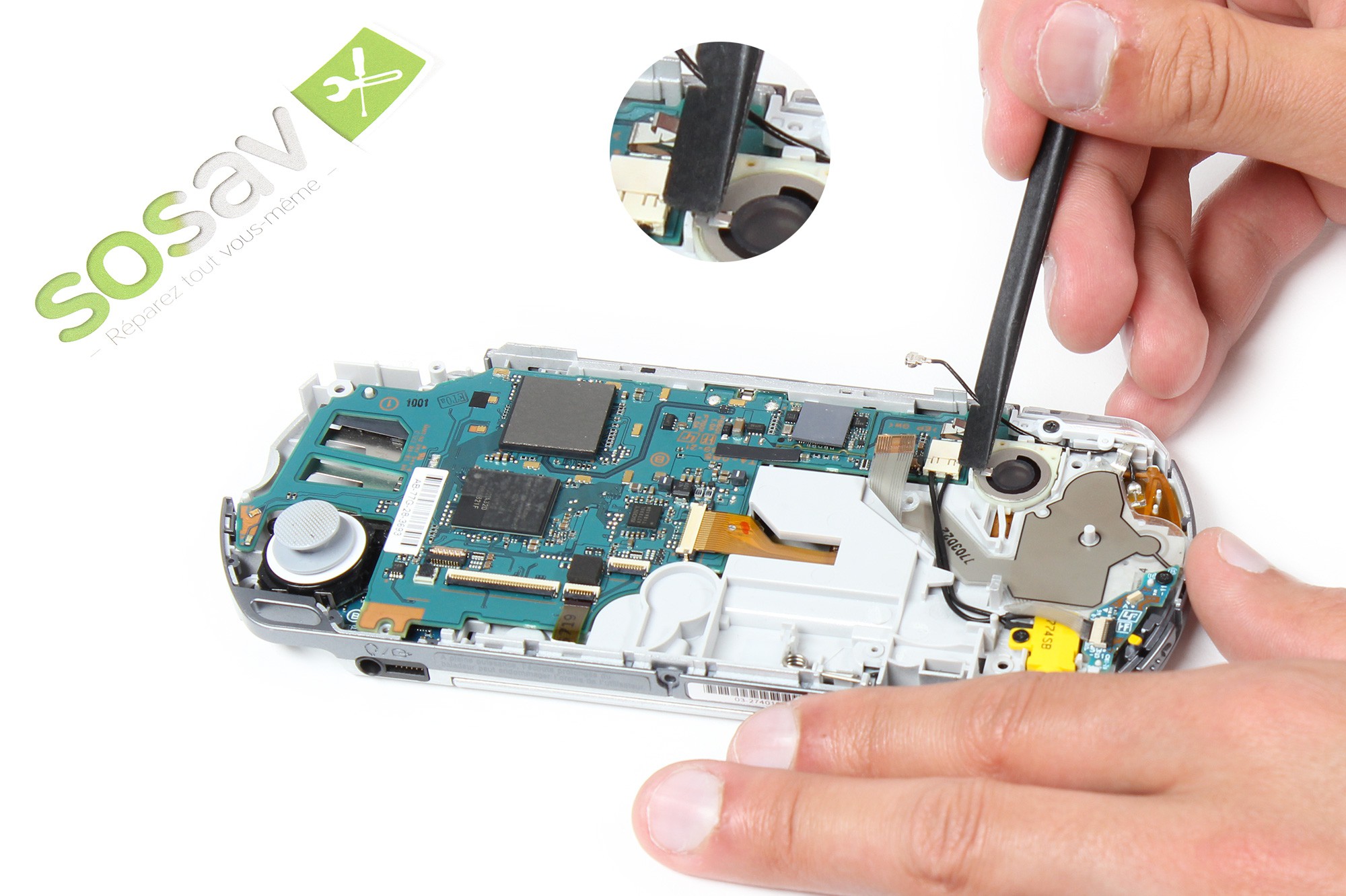

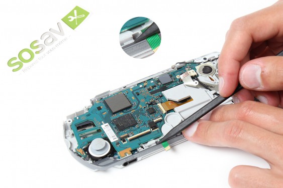

A l'aide d'une spatule en nylon, déconnectez désormais le câble de l'antenne WiFi de la carte mère de la PSP-2000.
Etape 30

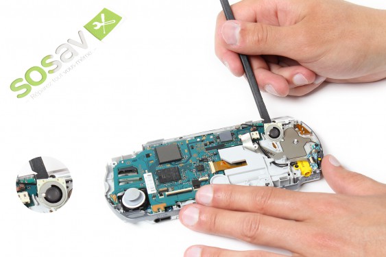

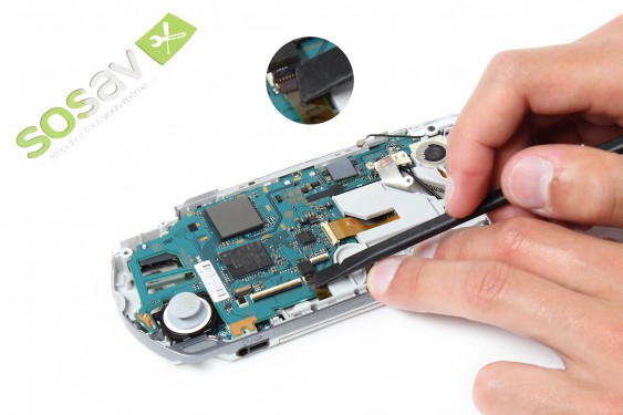

Toujours à l'aide d'une spatule en nylon, déconnectez le connecteur de la prise d'alimentation.
Note : Soyez délicat lors de cette manipulation afin de ne pas endommager le connecteur !

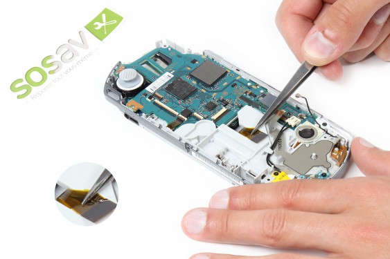

Etape 31

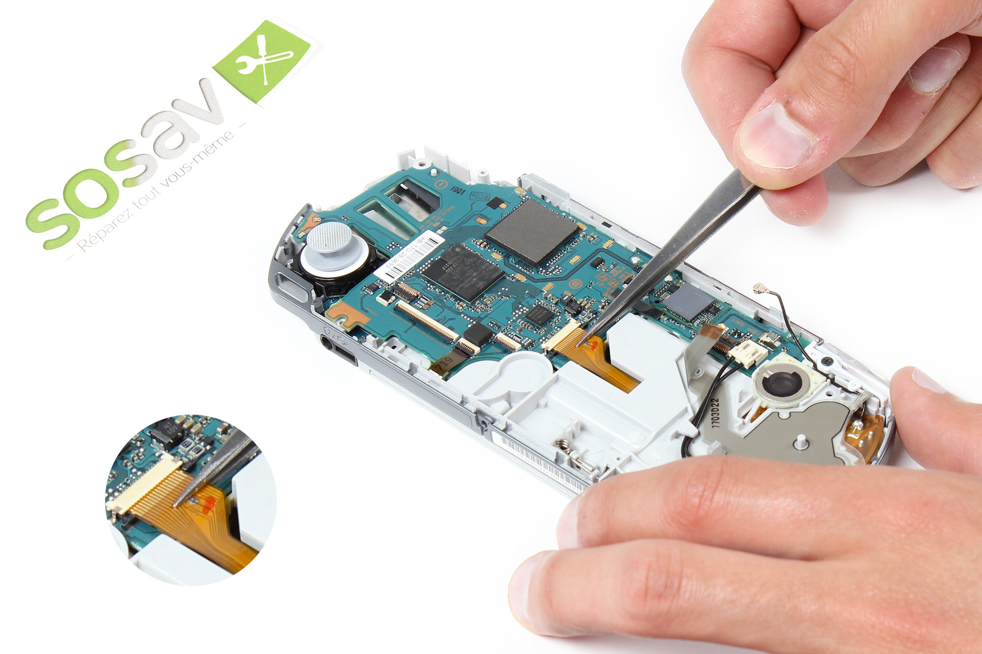

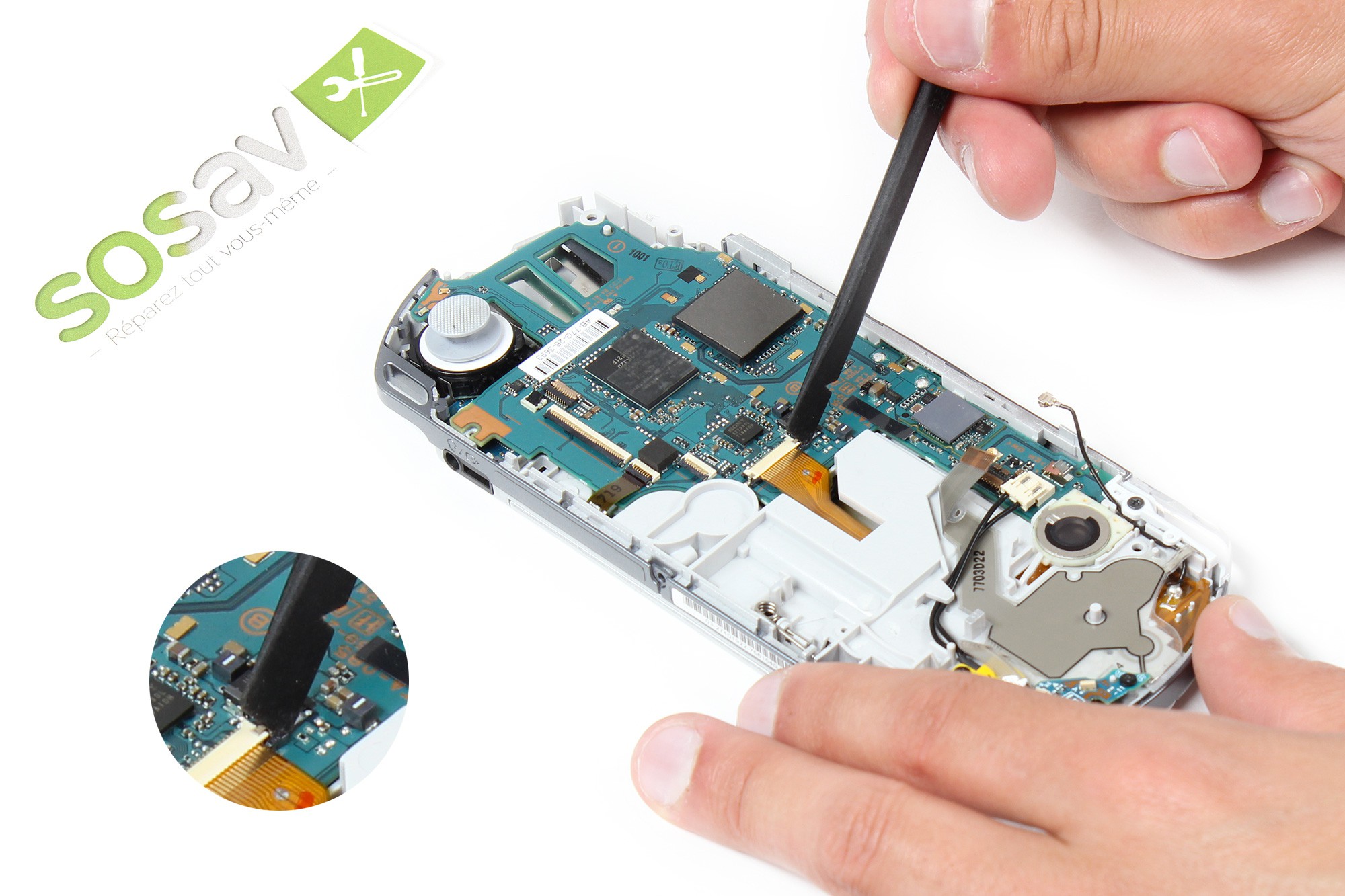

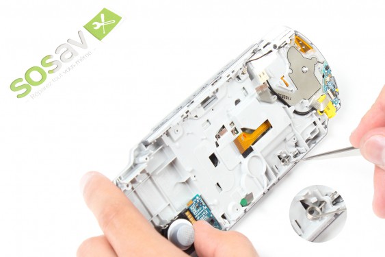

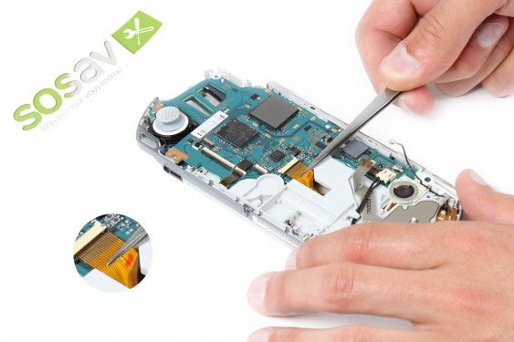

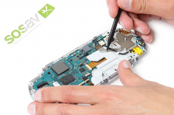

Utilisez à nouveau la spatule en nylon, pour déverrouiller la nappe d'alimentation de la lentille laser du lecteur UMD.
Etape 32
Reprenez ensuite la pince afin de saisir puis sortir la nappe de son logement.

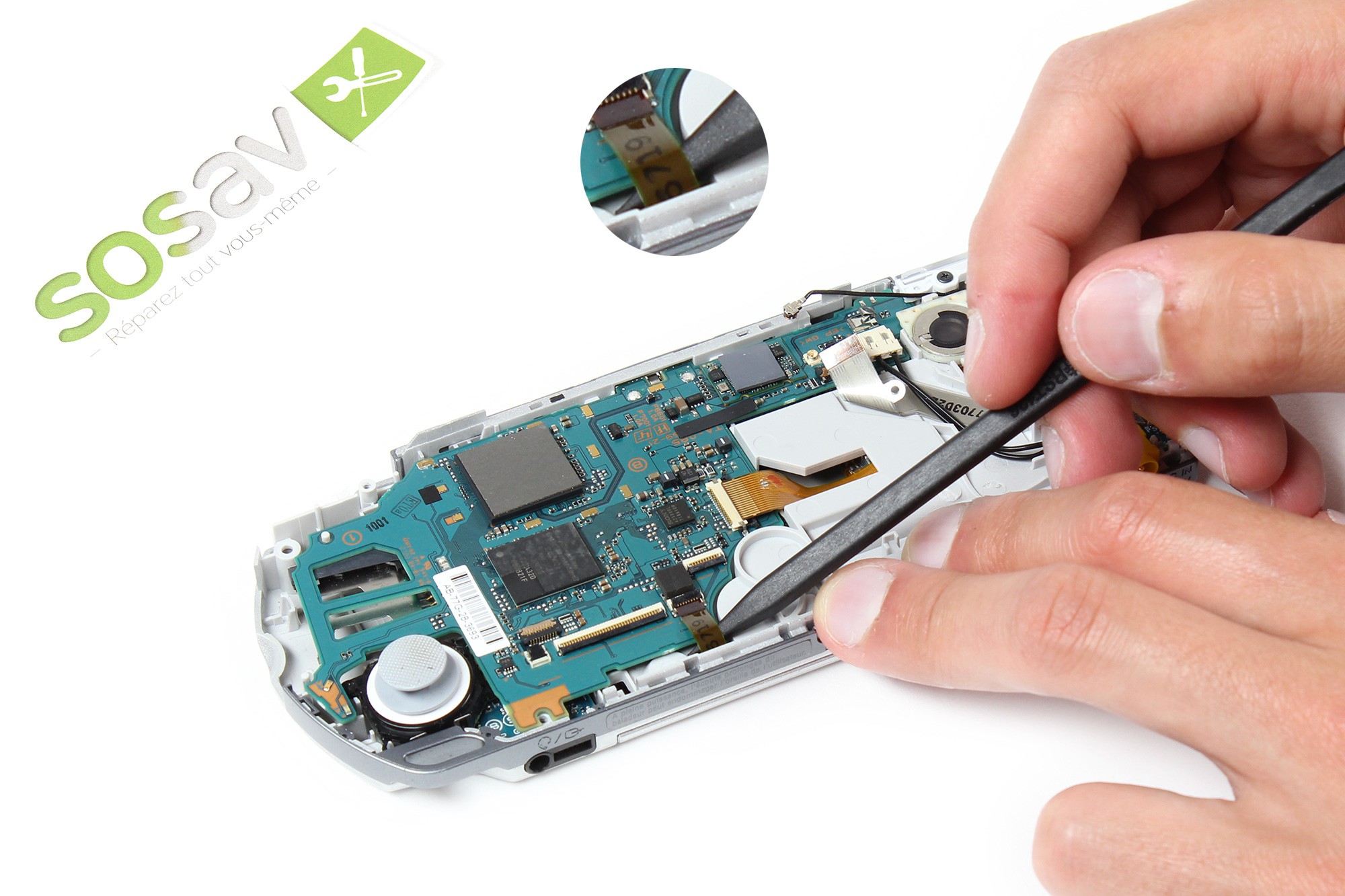

Etape 33

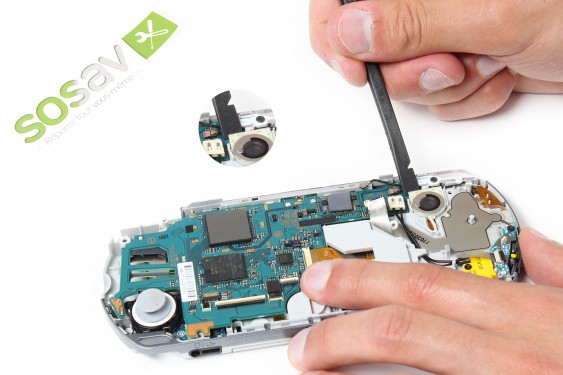

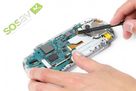

Servez-vous de la spatule en nylon pour déverrouiller le connecteur d'alimentation du moteur du lecteur UMD.
Etape 34
A l'aide de la pointe d'une spatule en nylon, procédez au retrait de la nappe d'alimentation du moteur du lecteur UMD.

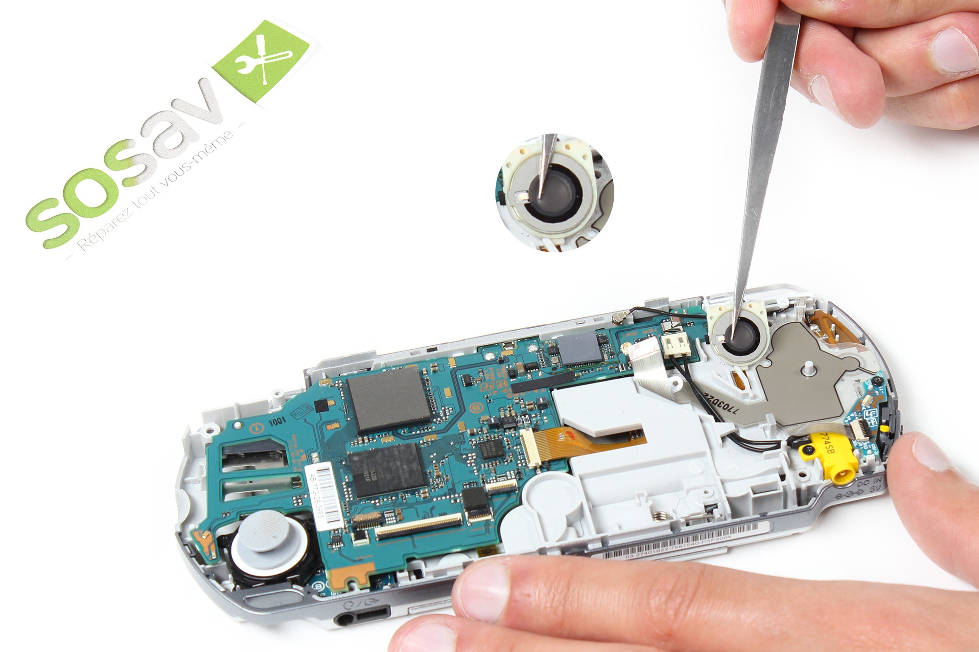

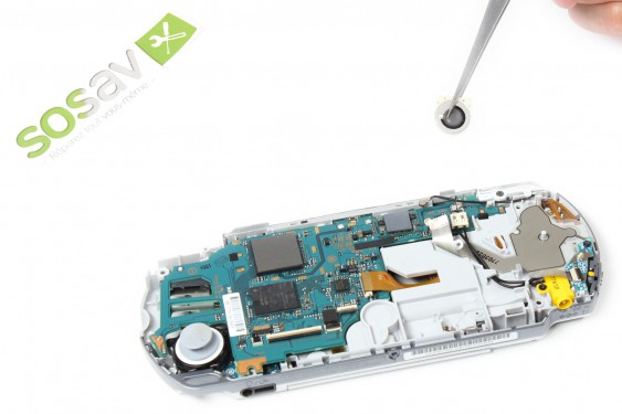

A l'aide d'une spatule en nylon, faites délicatement levier afin de déclipser le haut-parleur droit de la PSP-2000.
Etape 36

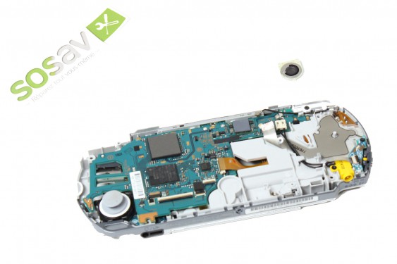

Avec la pince, saisissez puis ôtez le haut-parleur droit de la PSP-2000 de son emplacement.

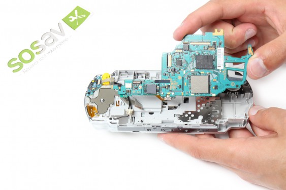

Etape 37

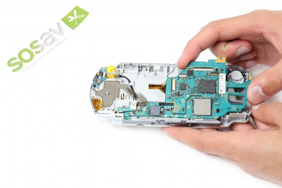

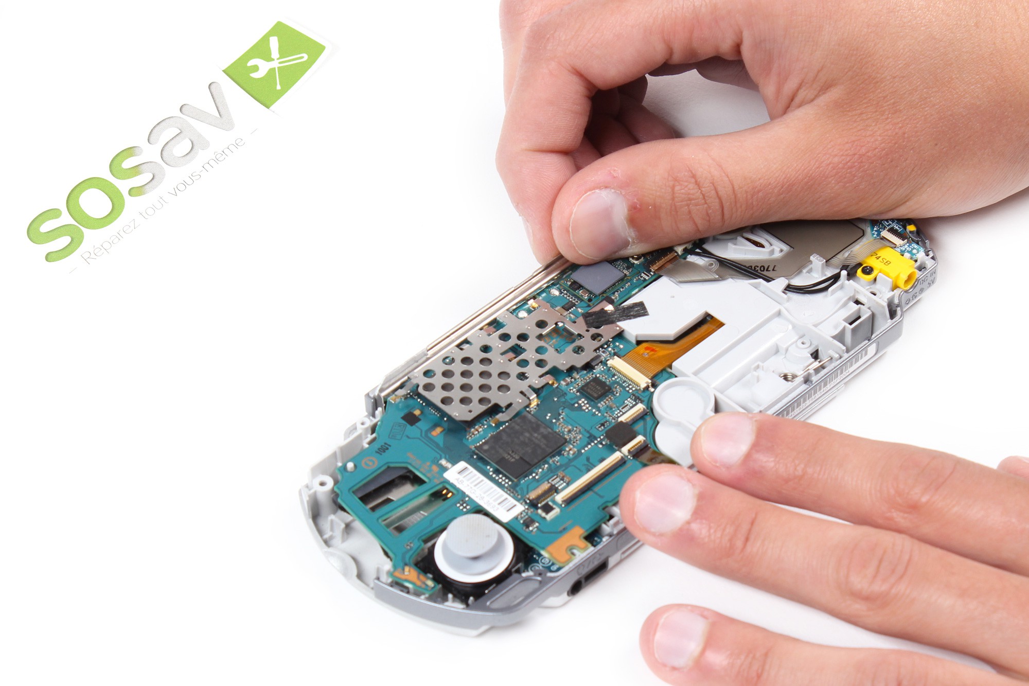

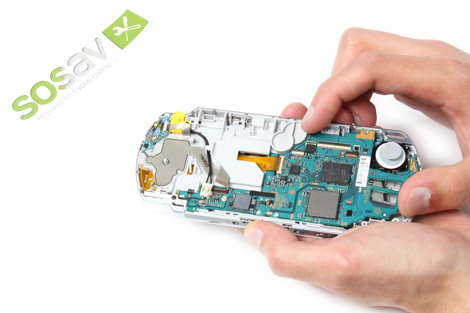

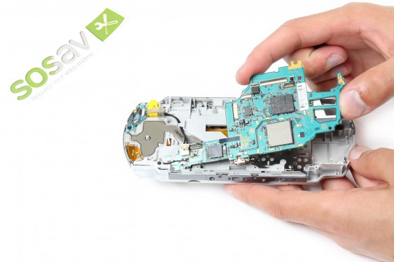

Saisissez désormais la carte mère par les bords puis retirez-la délicatement de la console sans forcer.
Etape 38

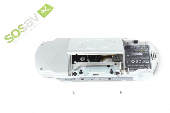

Retournez désormais votre PSP 2000 afin d'avoir le lecteur UMD face à vous.

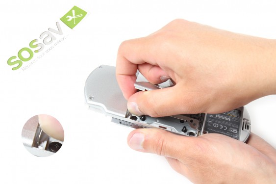

A l'aide d'une pince, saisissez l'élement de maintien de la porte du lecteur UMD puis retirez-le. Celui-ci est en mousse et est situé à droite.
Etape 39
Toujours avec la pince, retirez l'élement en mousse du côté gauche.
Etape 40

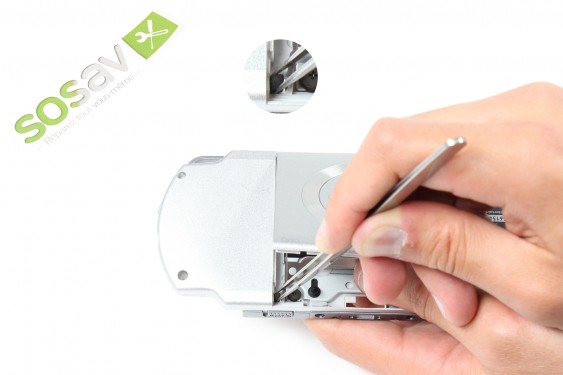

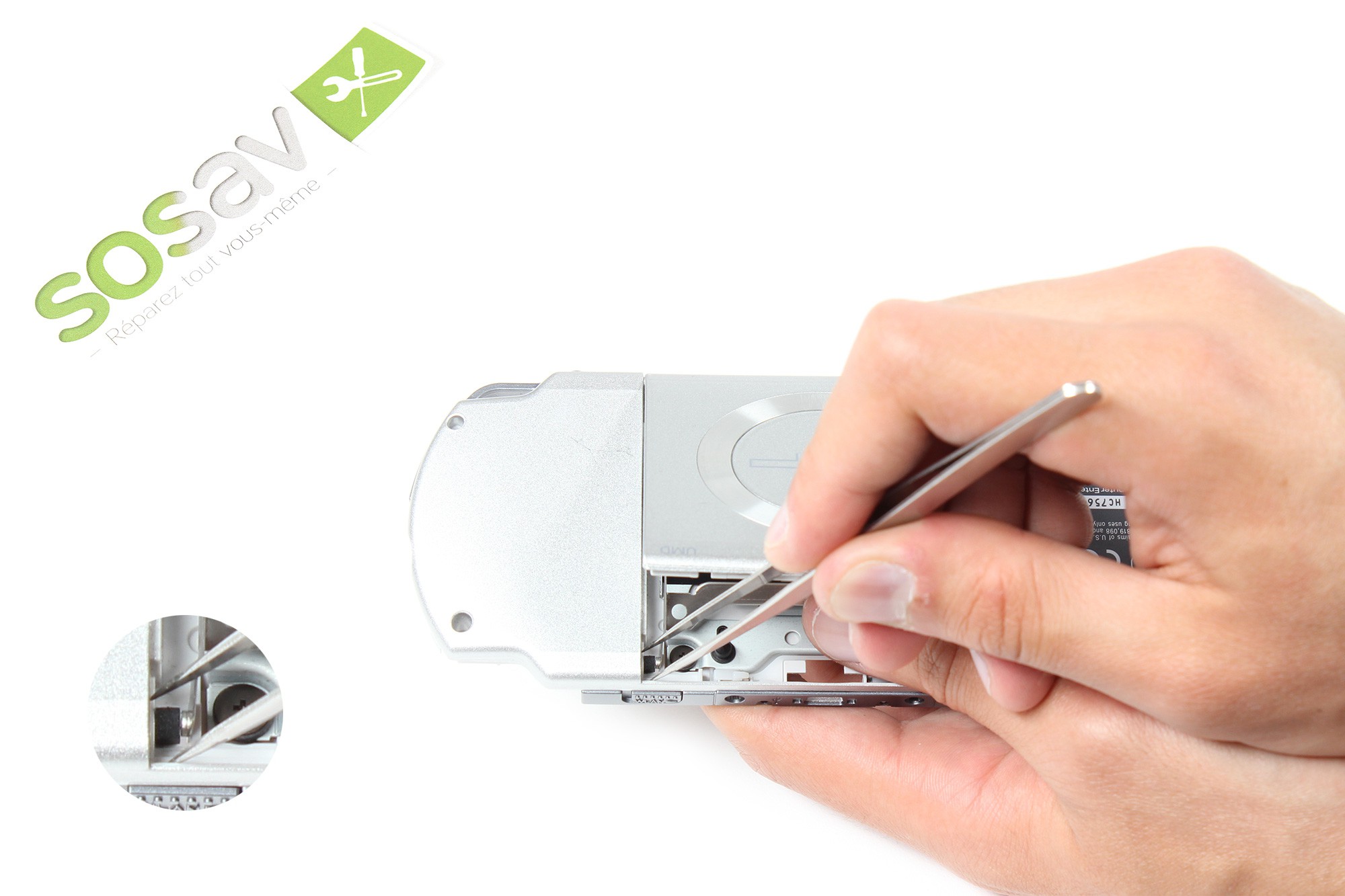

Déclipsez la partie gauche du support de la porte du lecteur UMD.

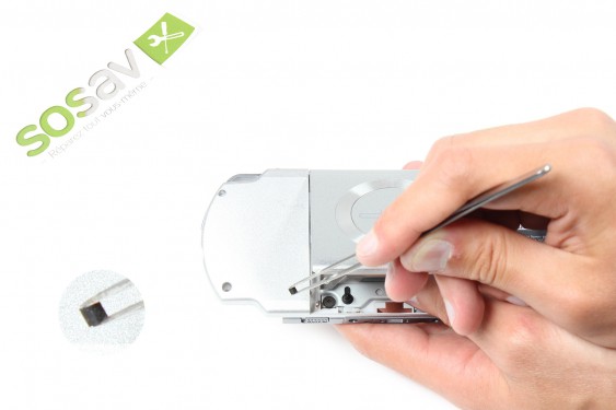

Retournez désormais à nouveau votre PSP 2000.

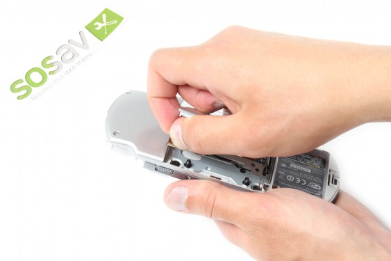

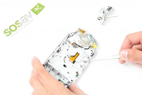

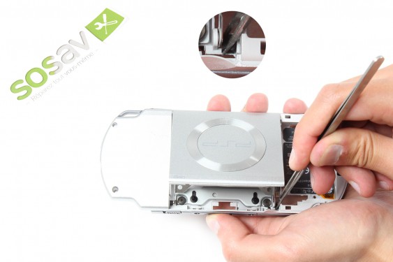

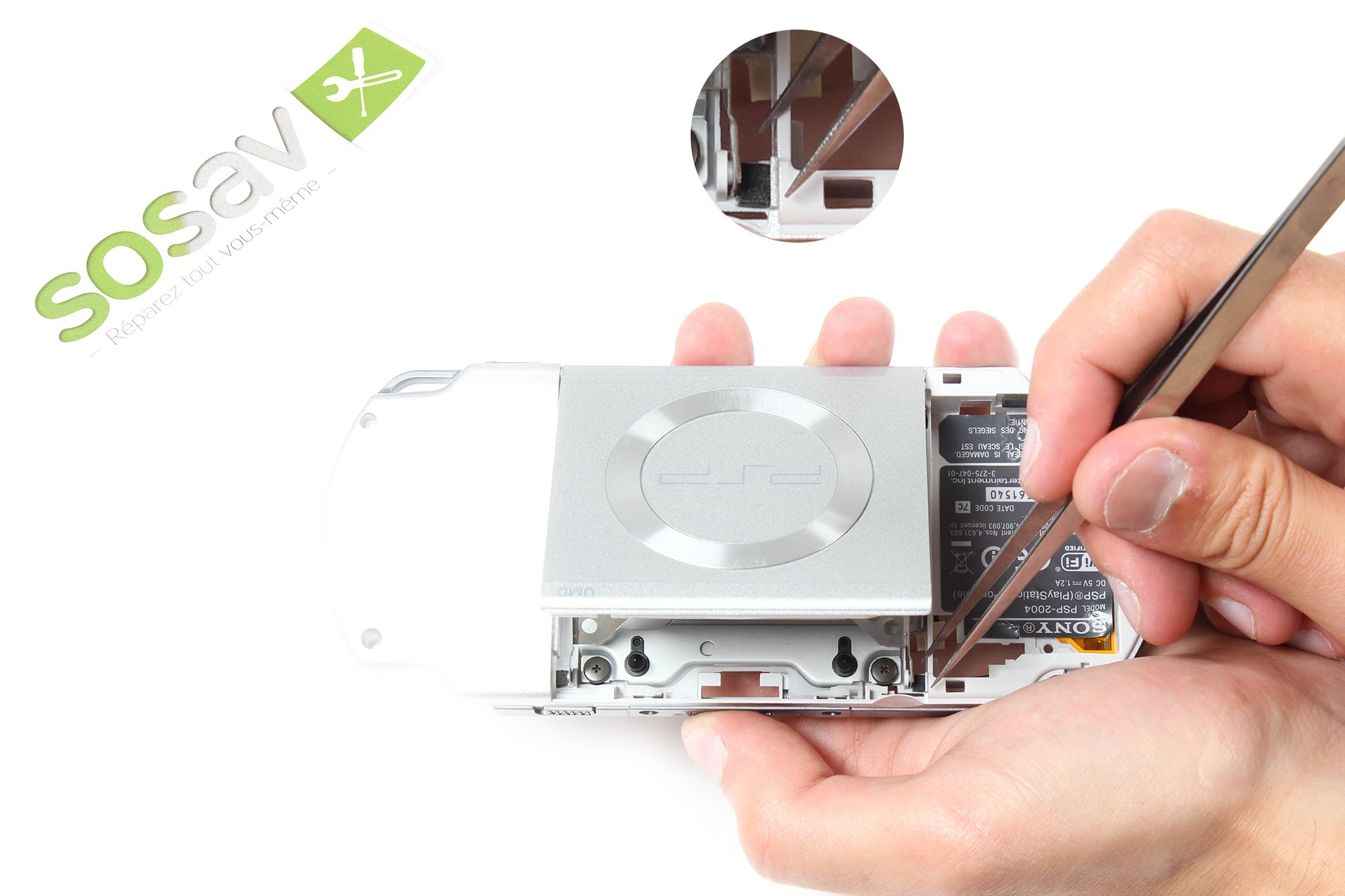

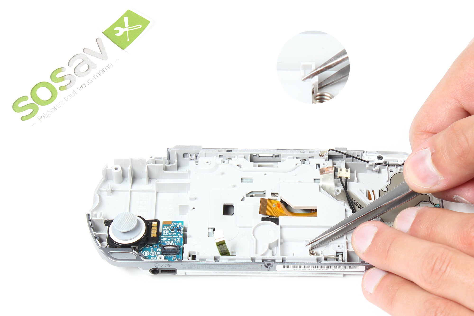

Tirez ensuite l'élement plastique blanc de maintien du ressort de la porte de lecteur UMD.
Etape 42
Toujours avec la pince, procédez délicatement au retrait du ressort de la porte du lecteur UMD.
Etape 43
Réutilisez la spatule en nylon afin de faire levier sur le côté gauche de la porte du lecteur UMD. Ceci dans le but de sortir la porte de son ergo présent sur la coque de votre PSP 2000.

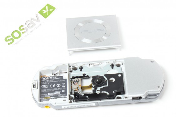

Vous pouvez désormais saisir puis soulever délicatement la porte du lecteur UMD afin l'ôter.
Etape 45

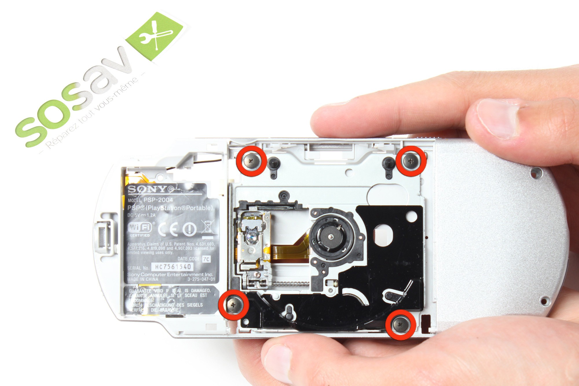

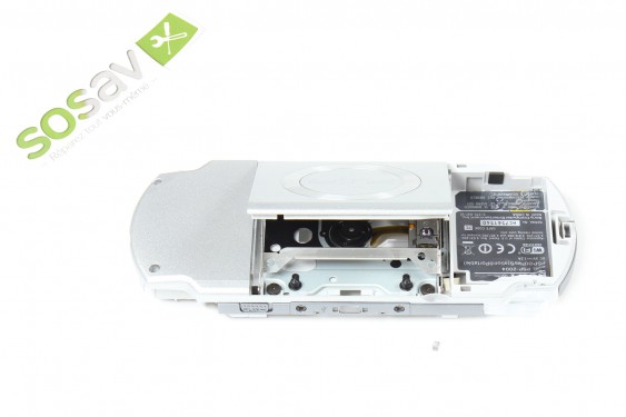

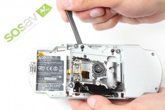

A l'aide d'un tournevis cruciforme, dévissez les quatre vis noires maintenant le lecteur UMD.
Etape 46
Faites levier avec la spatule en nylon afin de soulever le lecteur UMD de son emplacement.
Etape 47

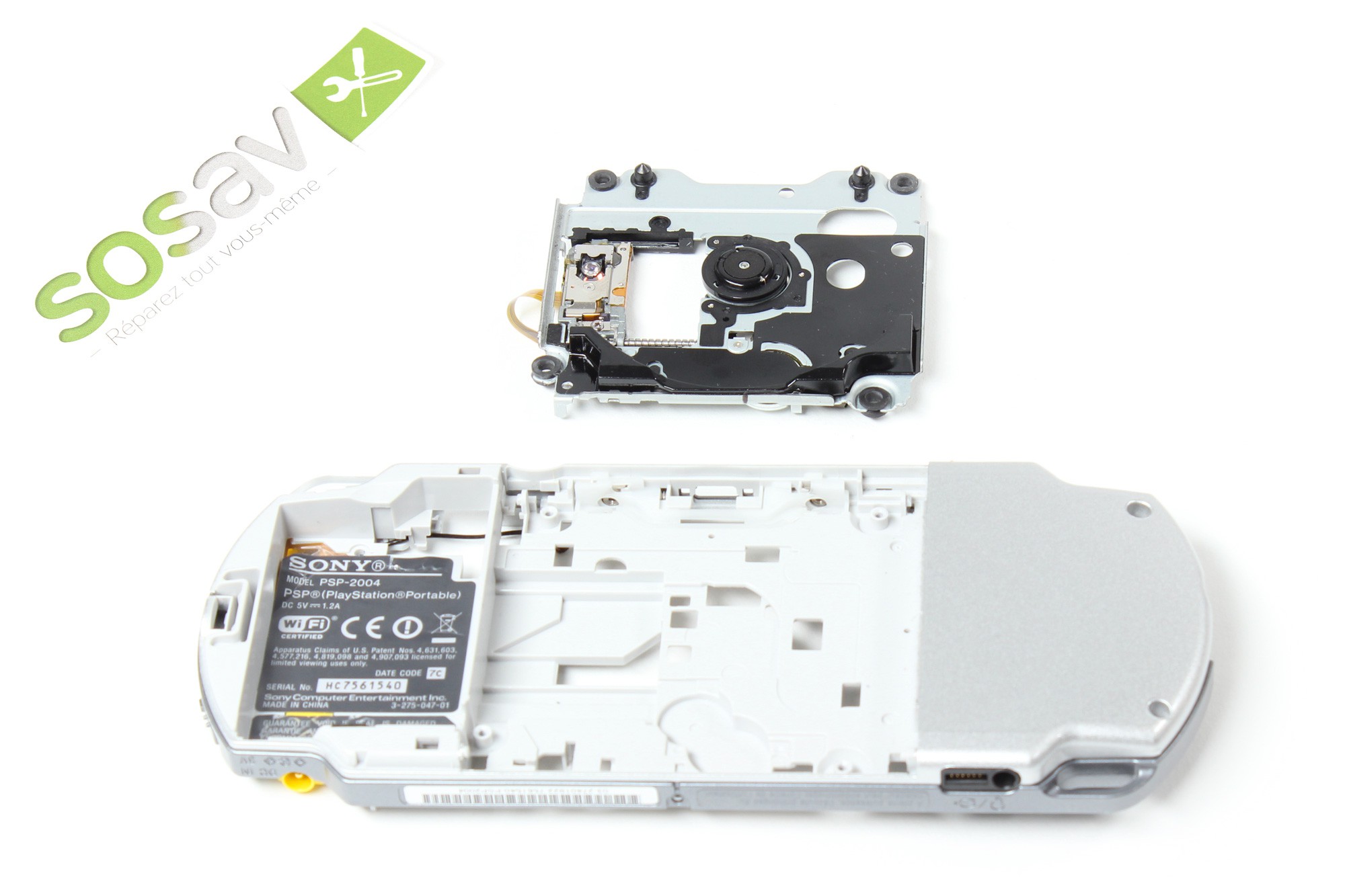

Saisissez ensuite le lecteur UMD puis procédez à son retrait.
Etape 48
Le lecteur UMD de votre PSP 2000 est désormais démonté.
Remplacez-le par un lecteur UMD neuf si cela est nécessaire.
