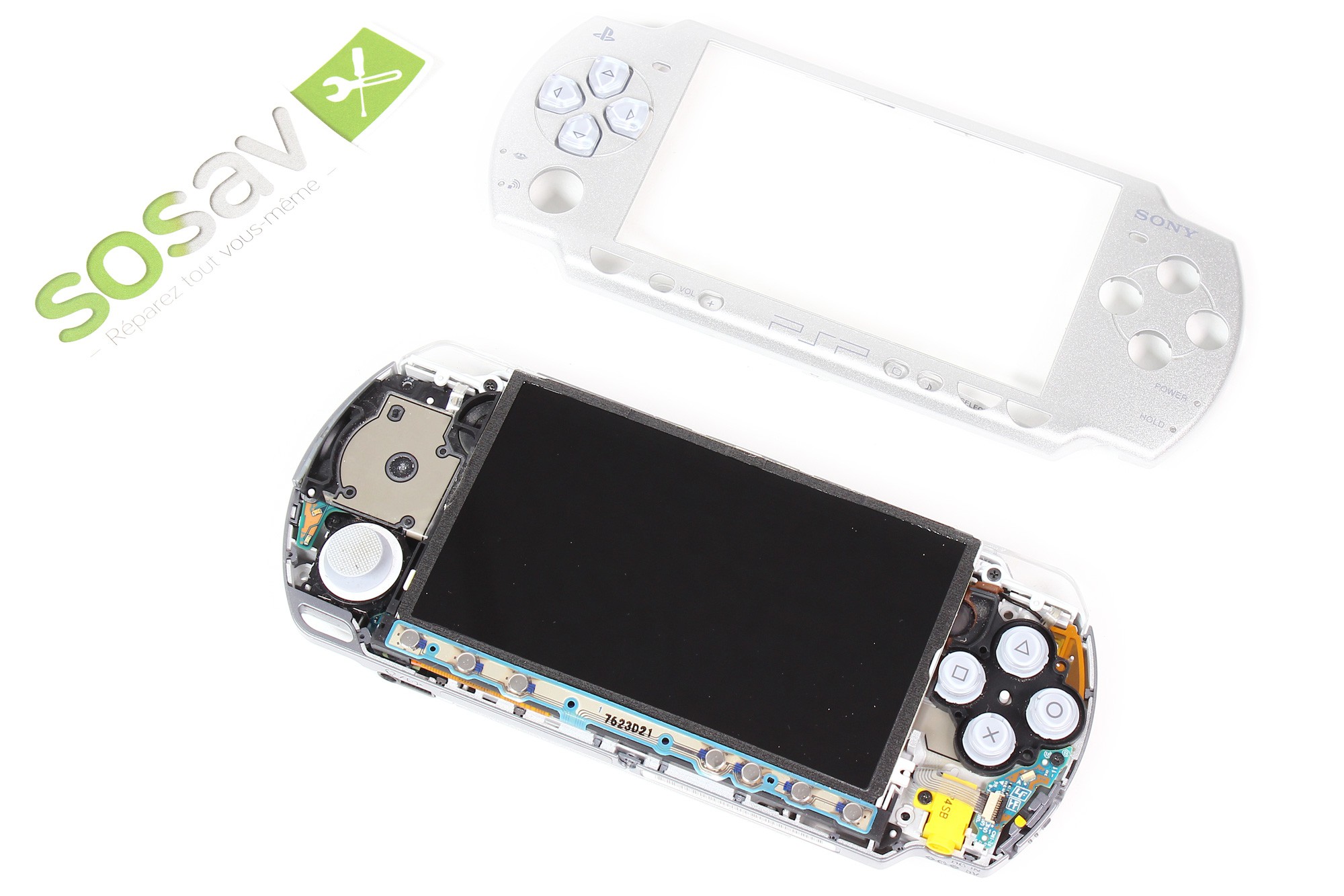

Retourner à nouveau votre PSP 2000, ceci dans le but d'avoir la face avant orientée vers le haut.
Saisissez ensuite la face avant de votre PSP 2000, puis procédez délicatement à son retrait.
Information : Sur certaines PSP 2000, la face avant peut être un peu plus difficile à retirer. Dans ce cas, n'hésitez pas à faire délicatement levier sur son pourtour à l'aide d'une spatule en nylon.
La façade avant de votre PSP-2000 est désormais démontée.
Procédez à son remplacement si cela est nécessaire.
