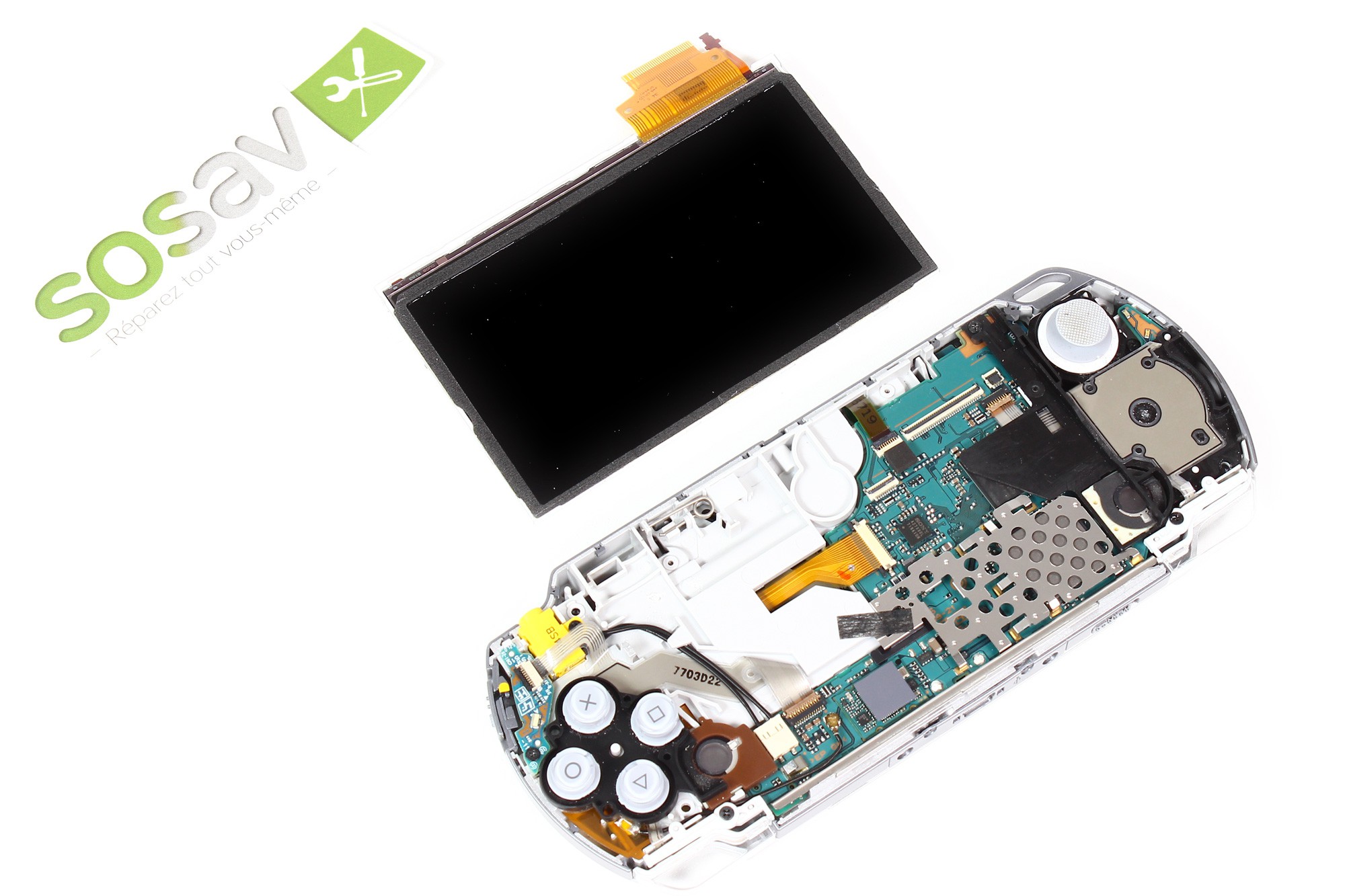

Soulevez à nouveau l'écran LCD de votre PSP 2000.
A l'aide d'une spatule en nylon, faites délicatement levier afin de déverrouiller le connecteur de la nappe de gestion du rétro-éclairage de l’écran LCD.
Toujours à l’aide de la spatule en nylon, déverrouillez le connecteur d’alimentation et de données de l’écran LCD.
Saisissez ensuite délicatement l’écran LCD par les bords puis retirez-le.
Saisissez bien l'écran LCD par les bords sans toucher directement la dalle LCD avec vos doigts. Les traces de doigts sur les dalles LCD sont très compliquées à nettoyer.
L’écran LCD de votre PSP-2000 est désormais démonté.
Remplacez-le par un écran neuf si nécessaire.
