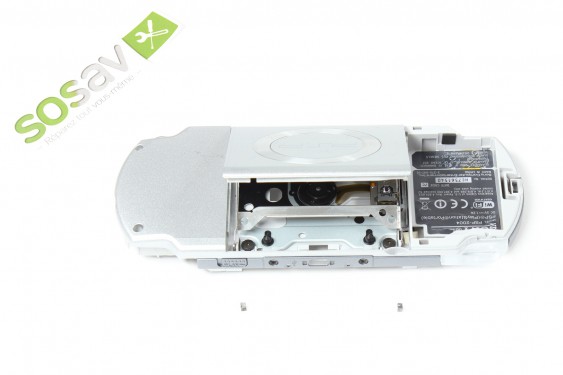

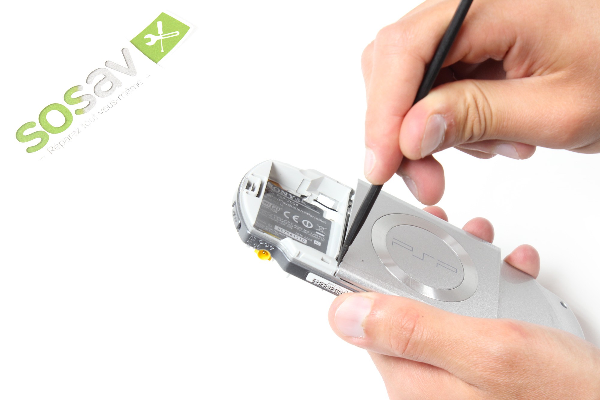

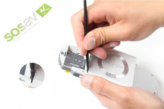

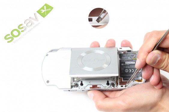

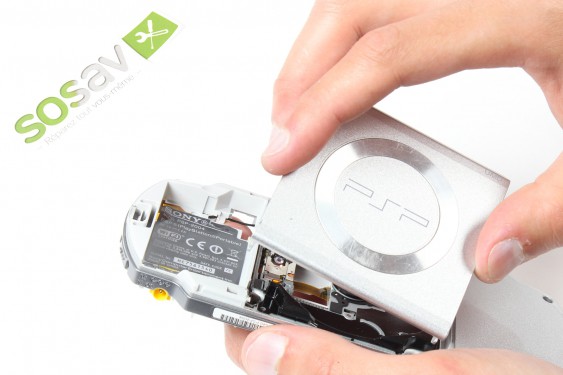

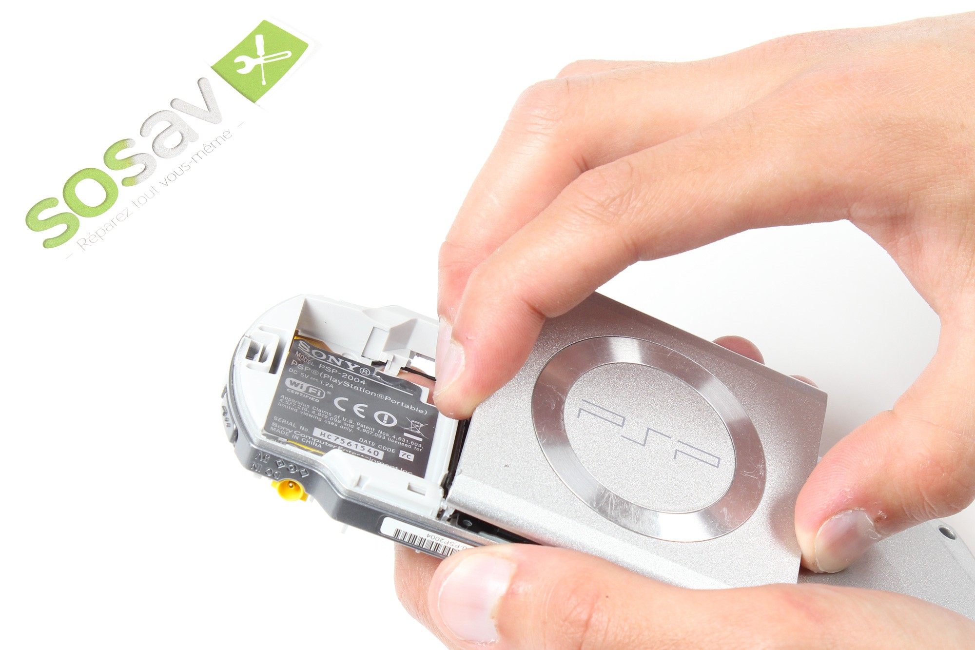

Appuyez sur le bouton d’ouverture du capot de la batterie, puis ouvrez-le.
Vous pouvez ensuite saisir le capot de la batterie afin de l'ôter totalement.

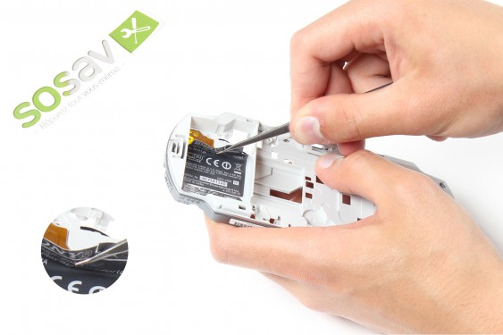

Saisissez ensuite la batterie puis procédez à son retrait.

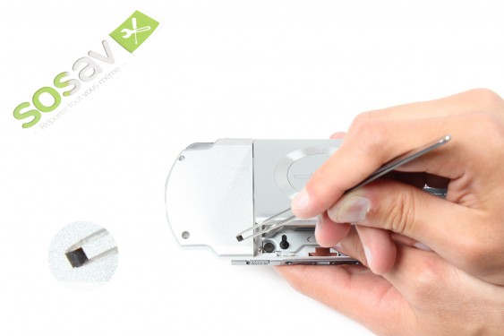

La suite de ce guide nécessite d'enlever l'autocollant de garantie de votre PSP 2000. Cela signifie que la garantie de votre PSP 2000 sera probablement annulée par Sony à partir de cette étape.
A l’aide d’une pince, décollez délicatement l’étiquette de garantie située sur la partie inférieur du logement de la batterie de la PSP 2000.

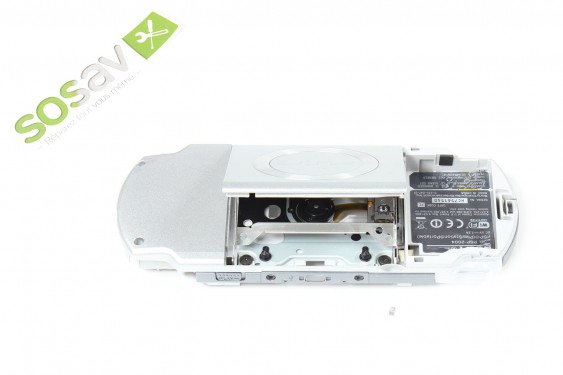

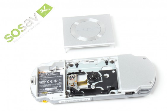

Retournez désormais votre PSP 2000 afin d'avoir le lecteur UMD face à vous.
A l'aide d'une pince, saisissez l'élement de maintien de la porte du lecteur UMD puis retirez-le. Celui-ci est en mousse et est situé à droite.
Etape 39
Toujours avec la pince, retirez l'élement en mousse du côté gauche.
Etape 40

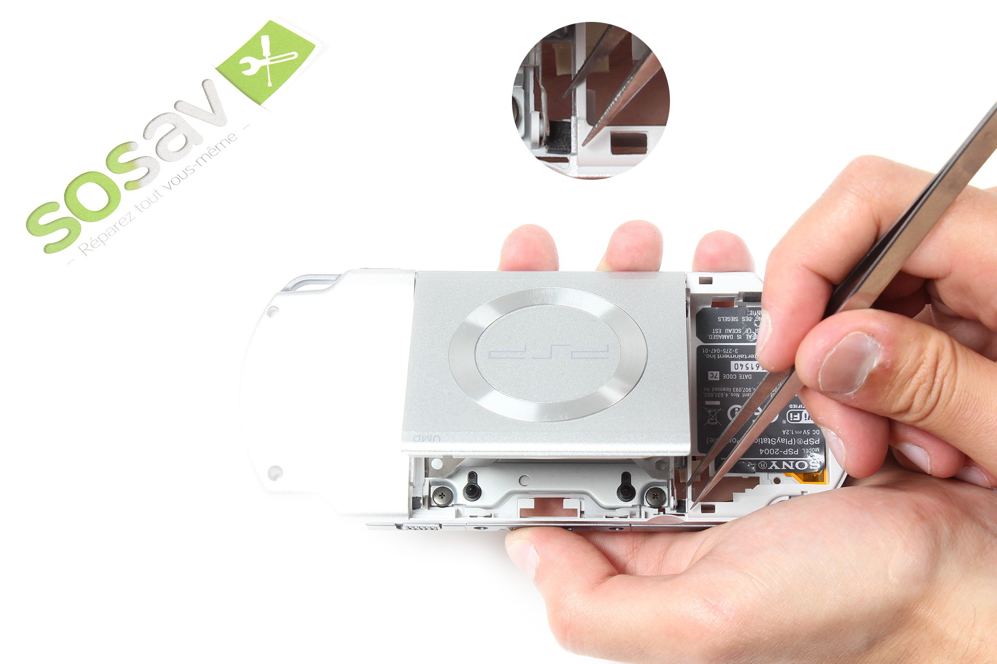

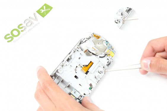

Déclipsez la partie gauche du support de la porte du lecteur UMD.
Etape 41
Retournez désormais à nouveau votre PSP 2000.

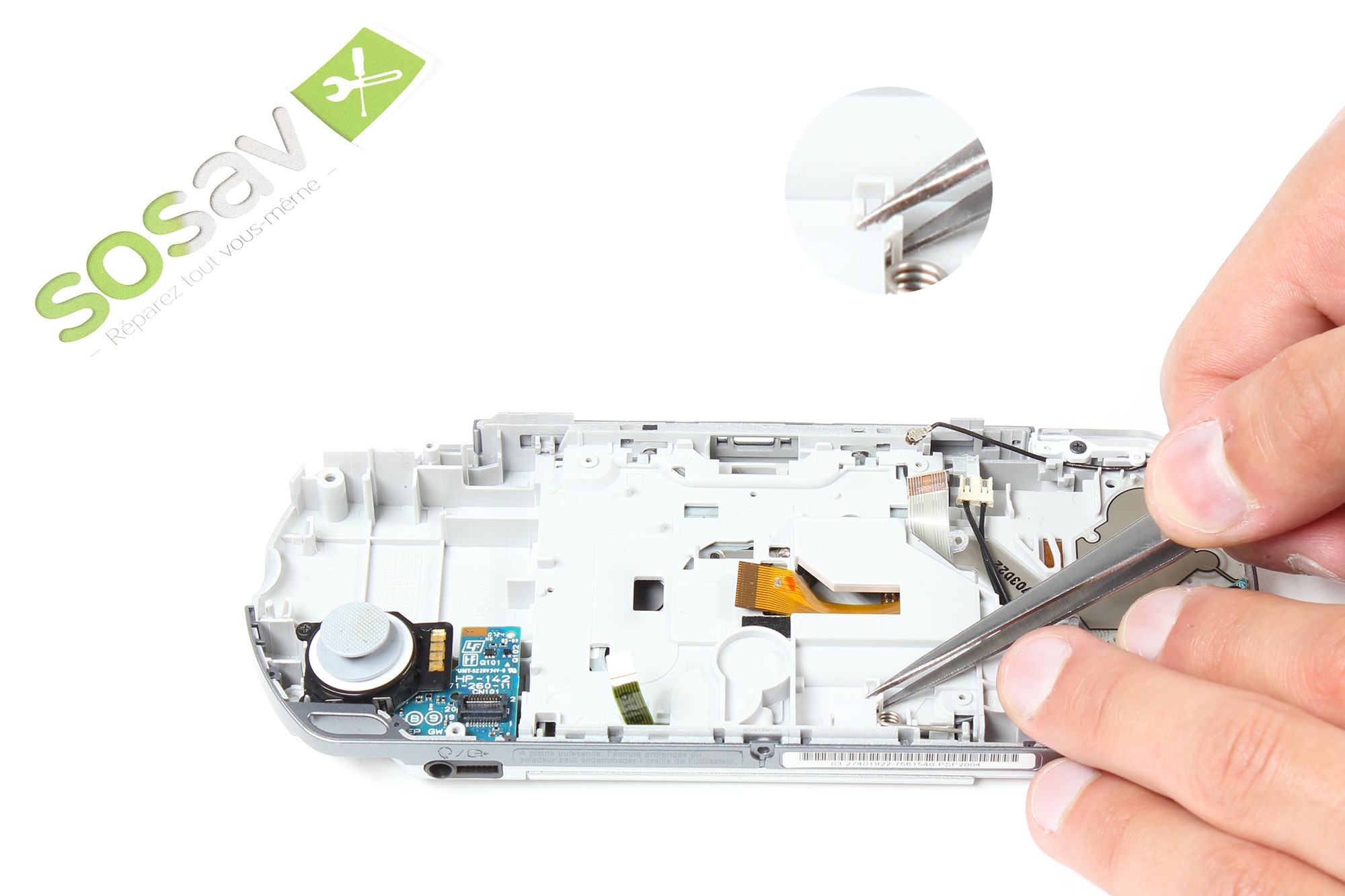

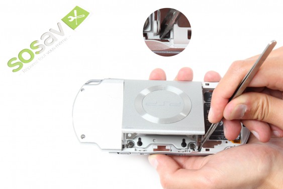

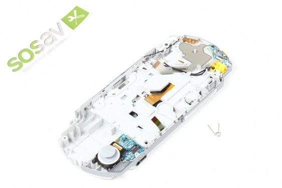

Tirez ensuite l'élement plastique blanc de maintien du ressort de la porte de lecteur UMD.
Etape 42
Toujours avec la pince, procédez délicatement au retrait du ressort de la porte du lecteur UMD.
Etape 43

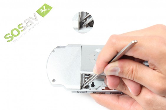

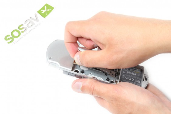

Réutilisez la spatule en nylon afin de faire levier sur le côté gauche de la porte du lecteur UMD. Ceci dans le but de sortir la porte de son ergo présent sur la coque de votre PSP 2000.
Etape 44
Vous pouvez désormais saisir puis soulever délicatement la porte du lecteur UMD afin l'ôter.
Etape 45

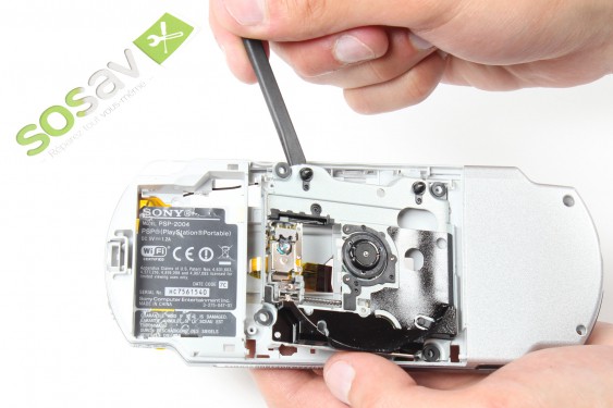

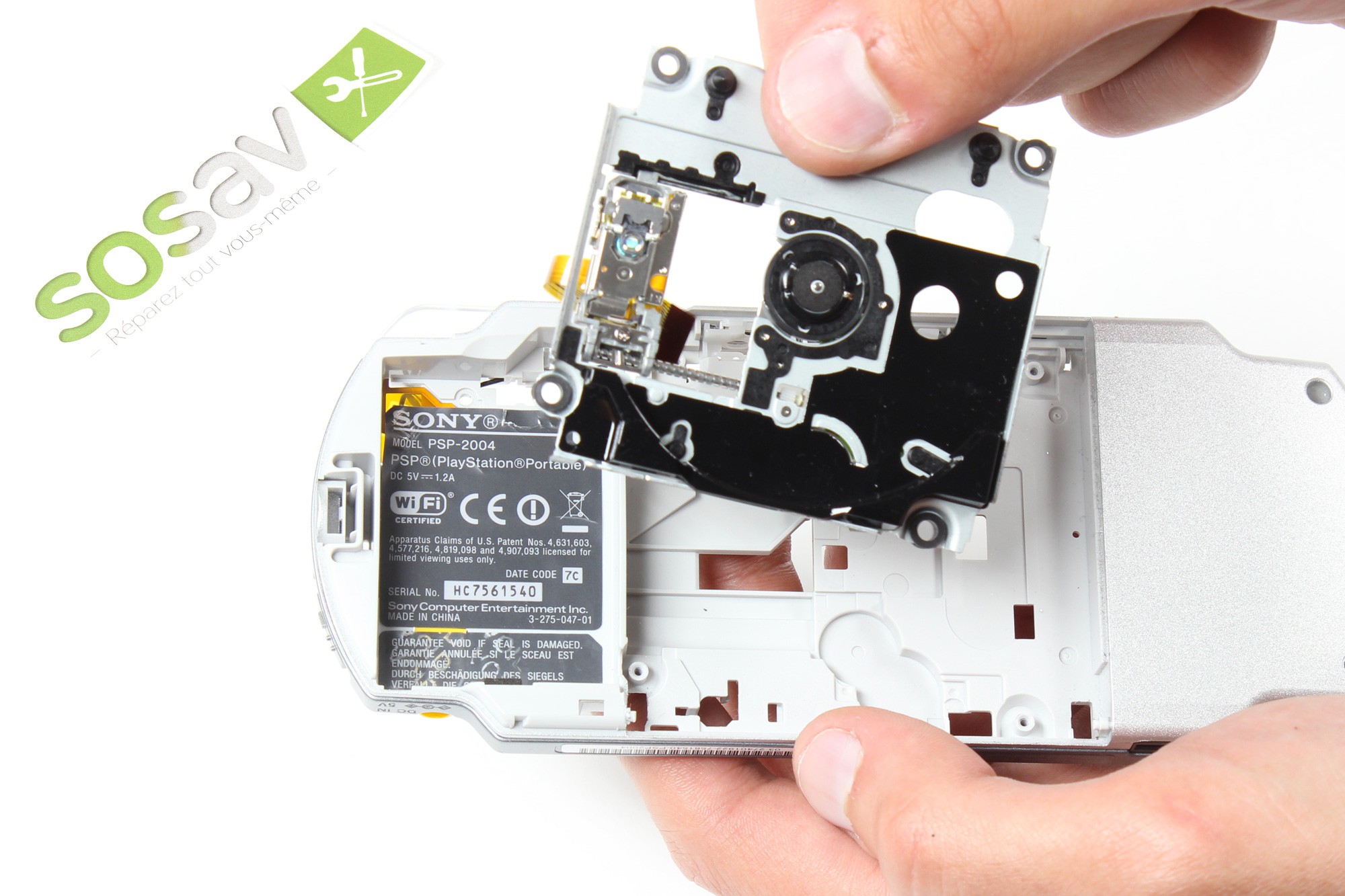

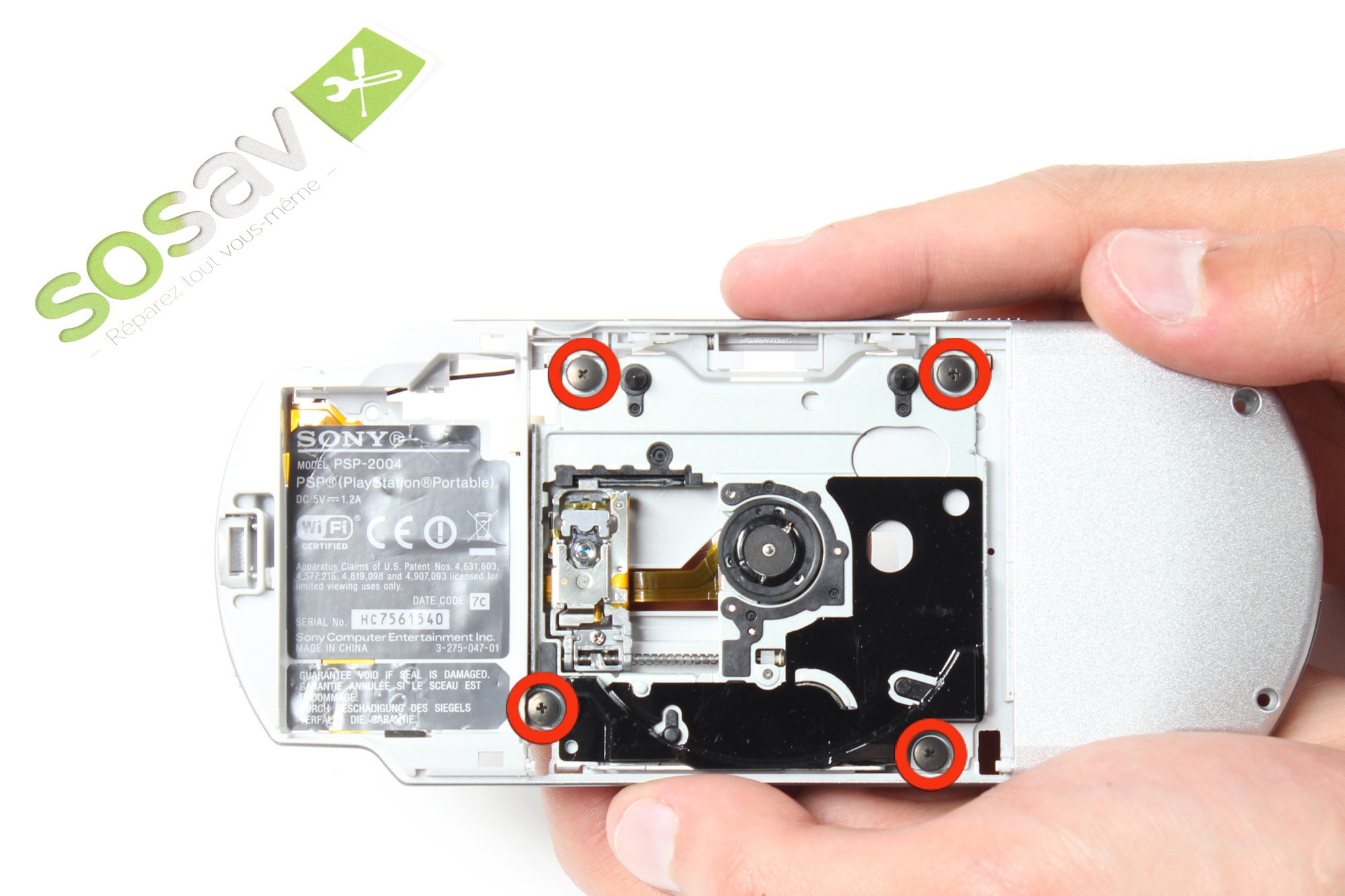

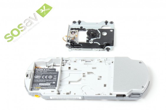

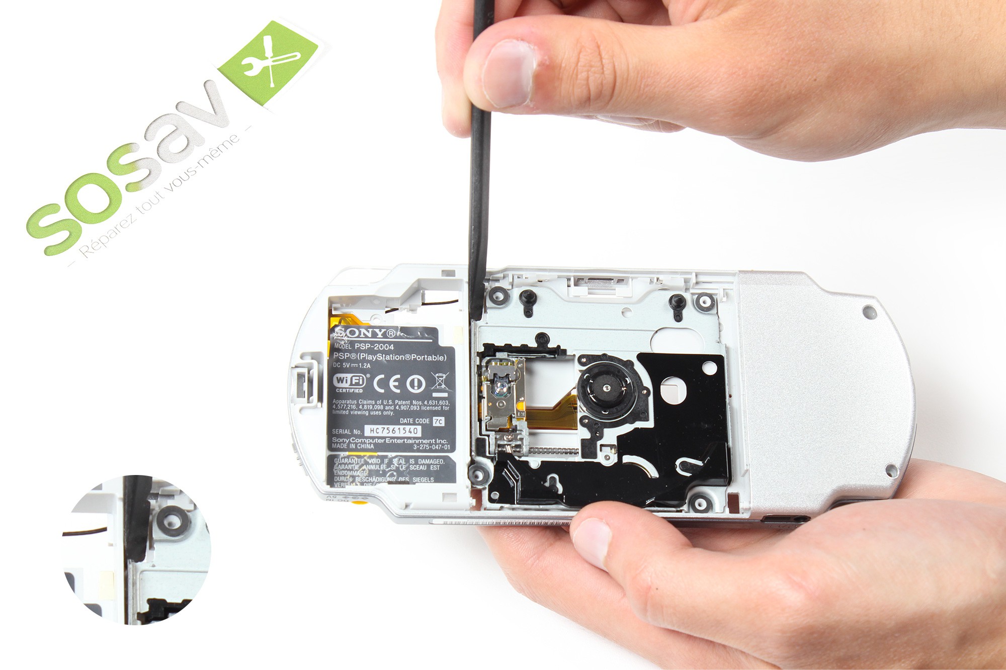

A l'aide d'un tournevis cruciforme, dévissez les quatre vis noires maintenant le lecteur UMD.
Etape 46
Faites levier avec la spatule en nylon afin de soulever le lecteur UMD de son emplacement.
Etape 47
Saisissez ensuite le lecteur UMD puis procédez à son retrait.

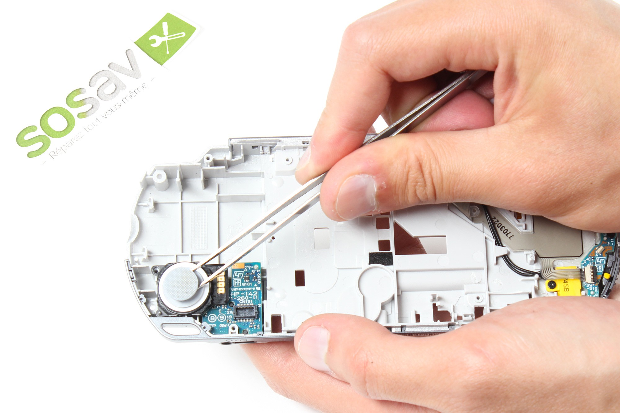

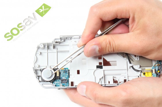

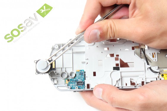

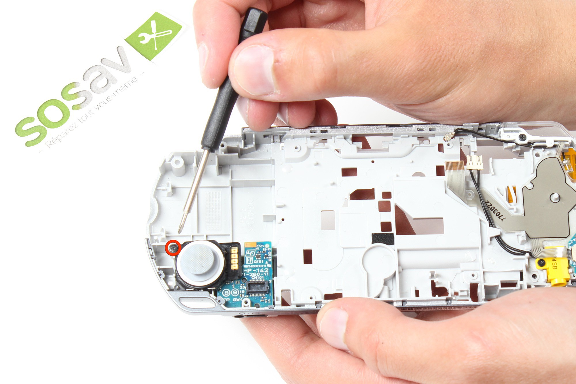

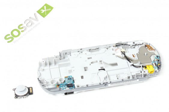

Reprenez le tournevis cruciforme pour dévisser la vis entourée en rouge.
Celle-ci maintient le joystick à la coque de votre PSP 2000.
Etape 49
Utilisez ensuite une pince afin de procéder au retrait du joystick.

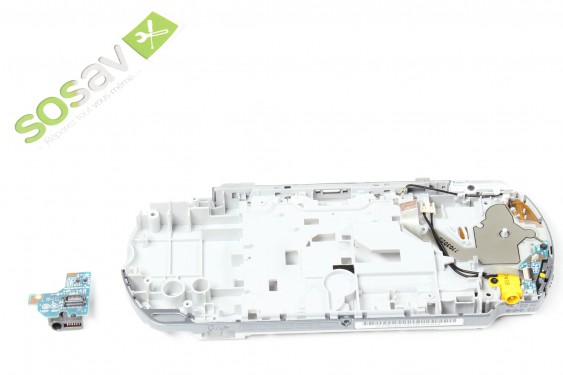

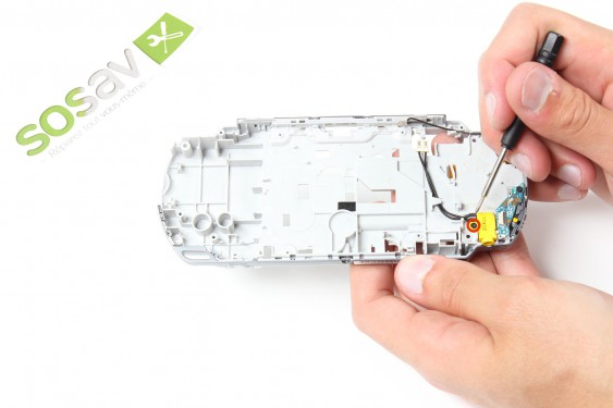

Celle-ci maintient l'ensemble carte son + prise jack à la coque de votre PSP 2000.
Etape 51
Utilisez ensuite une pince afin de retirer la carte prise jack / prise de sortie TV.

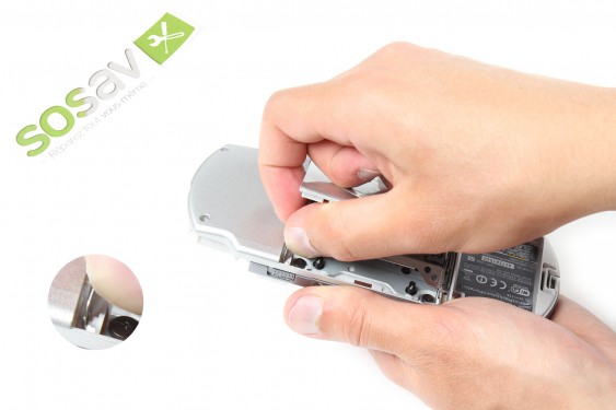

Utilisez ensuite une pince afin de retirer l'élement de maintien de la gâchette droite.
Etape 54
Toujours à l'aide d'une pince, saisissez puis retirez la gâchette droite (R).

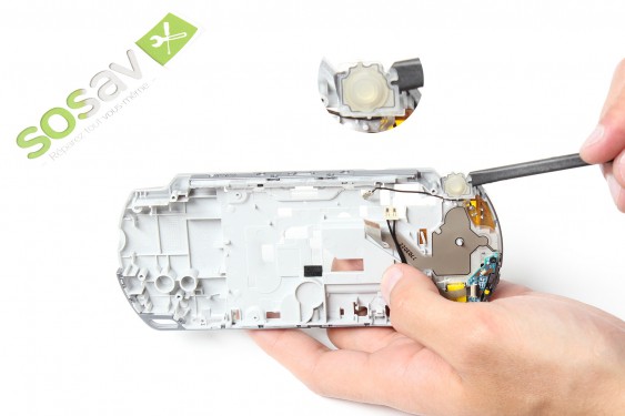

Etape 55
A l'aide d'une spatule en nylon, décollez délicatement le bouton de la gachette droite (R).

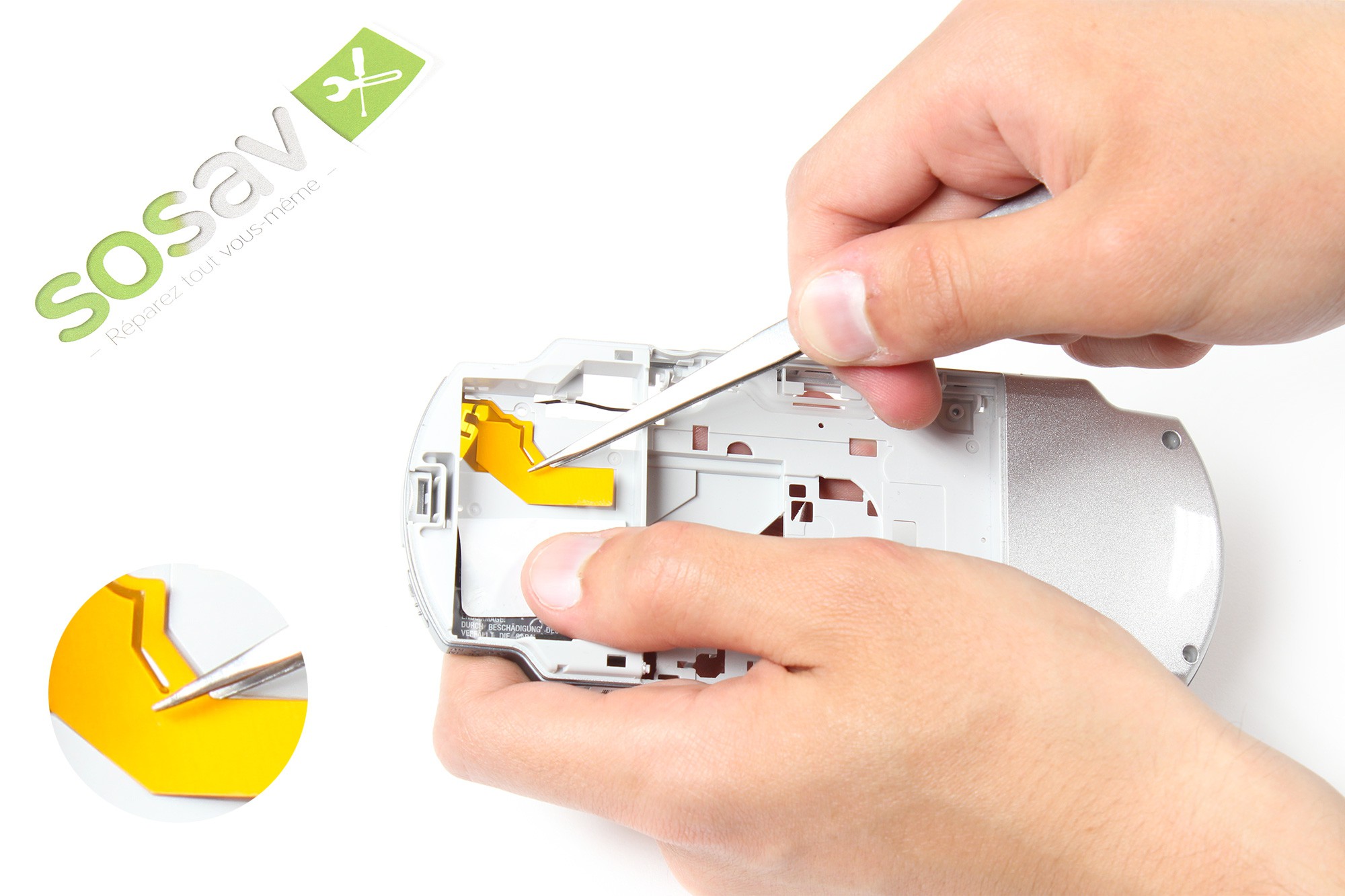

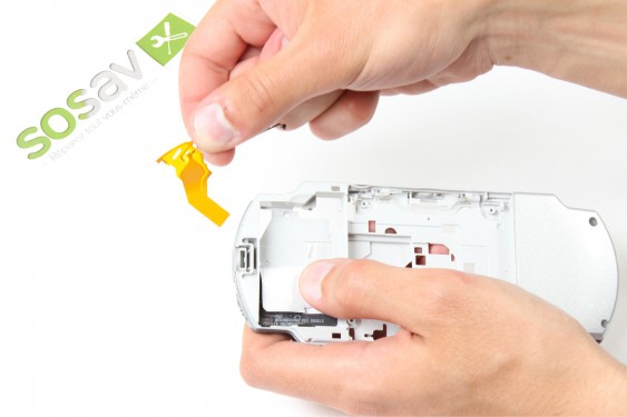

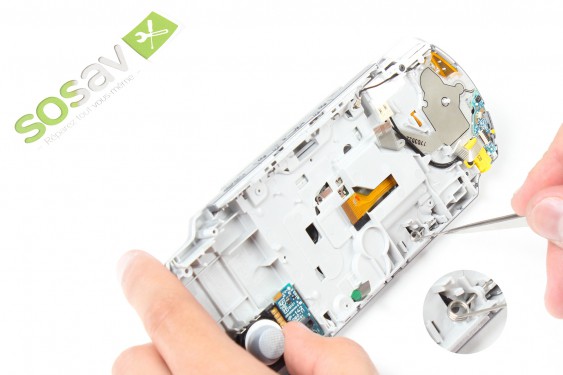

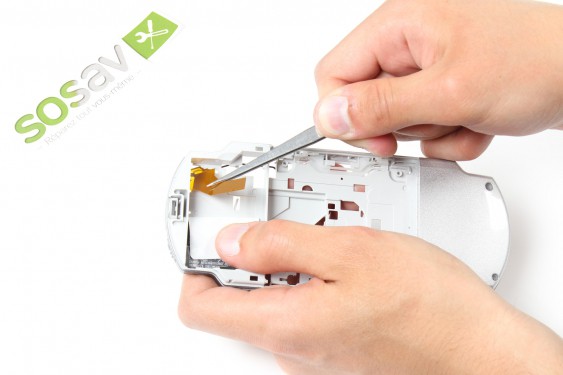

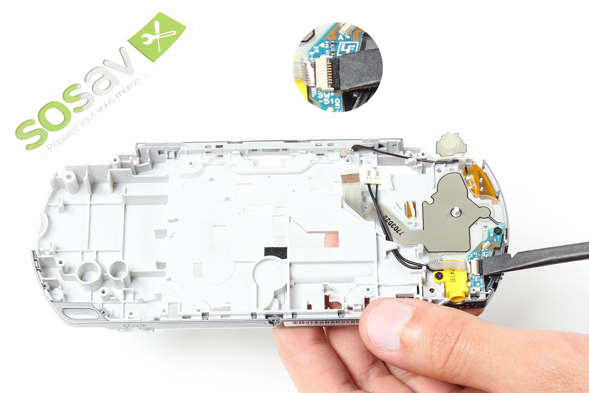

A l'aide de la spatule en nylon, déverrouillez le connecteur FPC de la carte power.
Etape 57

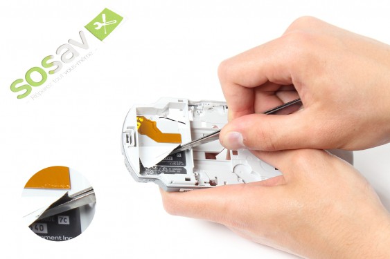

Utilisez désormais une spatule en nylon afin de décoller délicatement la nappe R de la coque de la PSP 2000.
Etape 58
Avec la pince, saisissez puis procédez ensuite au retrait de la nappe R (boutons d'action).

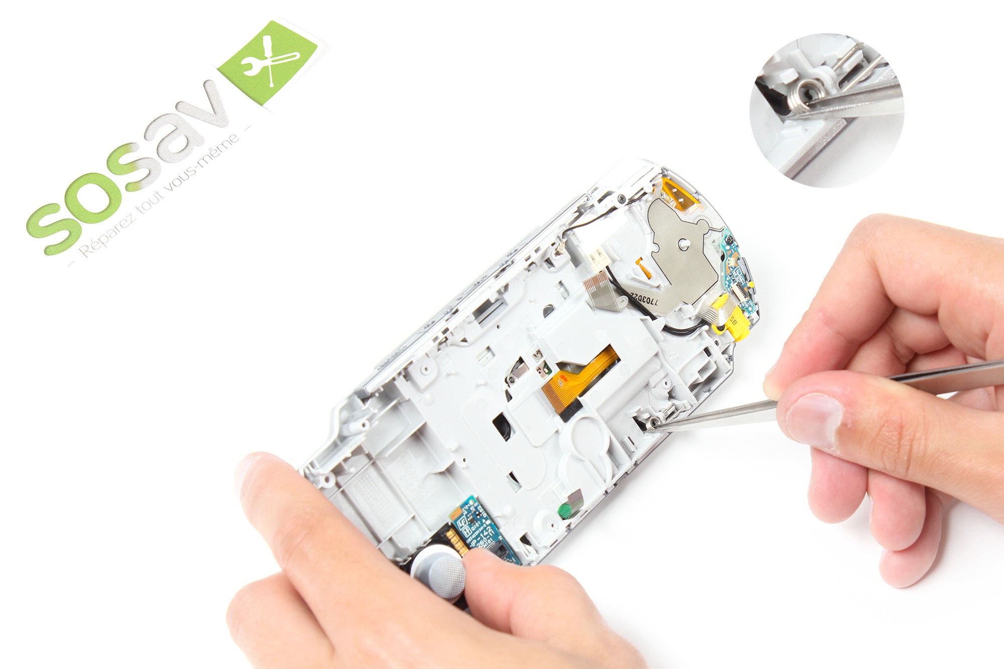

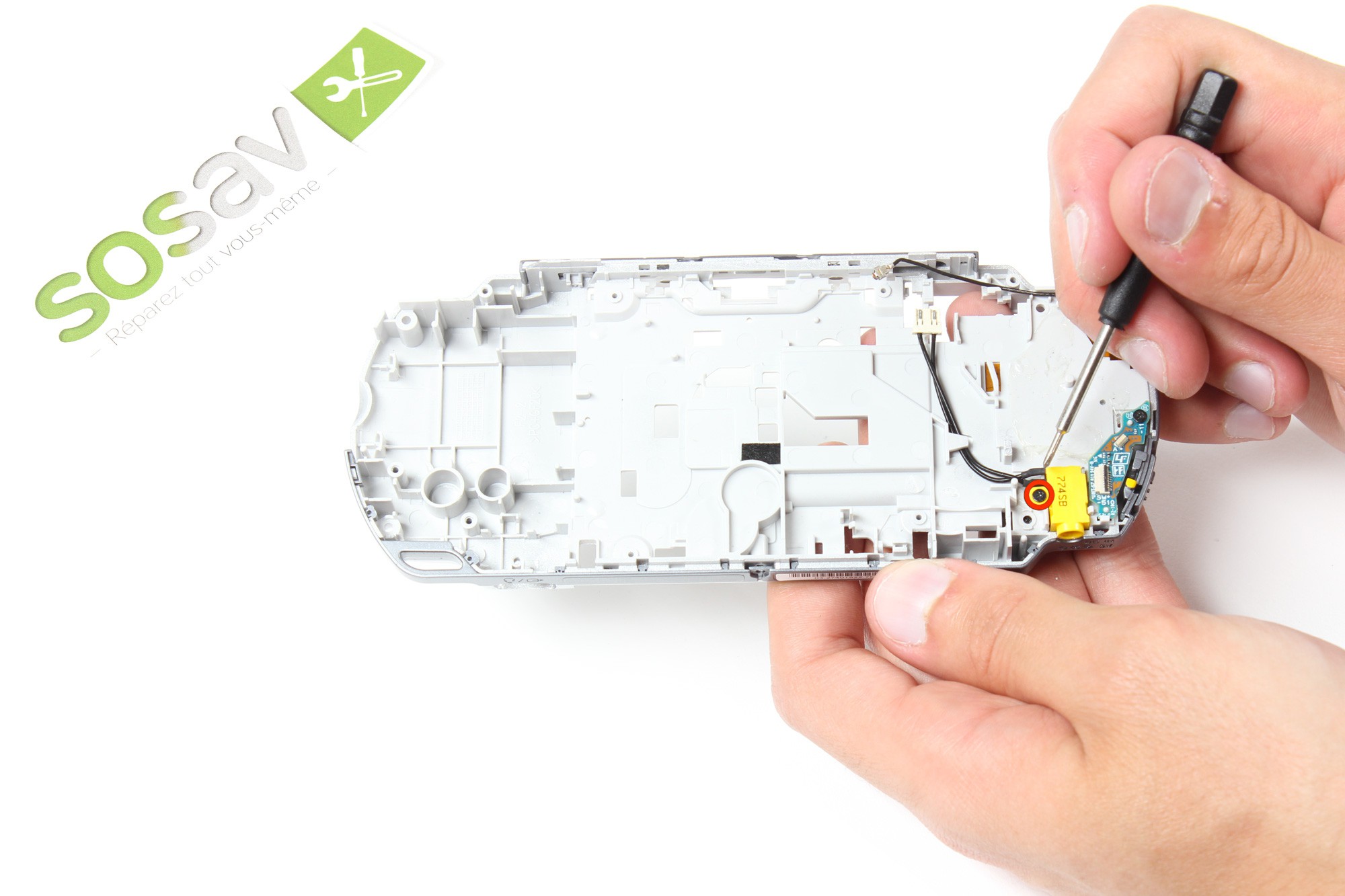

Celle-ci maintient la prise d'alimentation à la coque de votre PSP 2000.

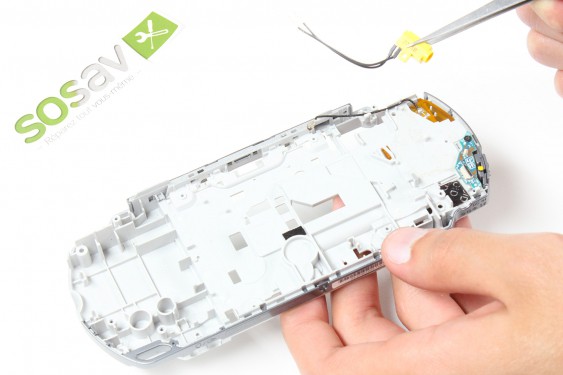

Etape 60
Utilisez ensuite une pince afin de sortir les câbles de la prise d'alimentation de leur logement initial.
Etape 61
Puis toujours à l'aide d'une pince, saisissez et retirez la prise d'alimentation de la console.

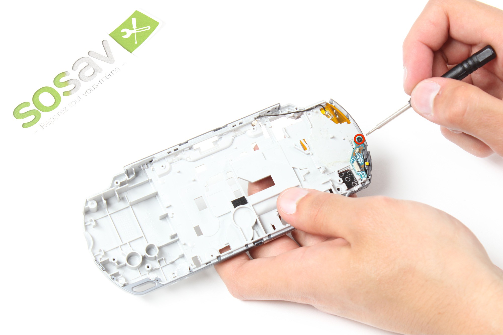

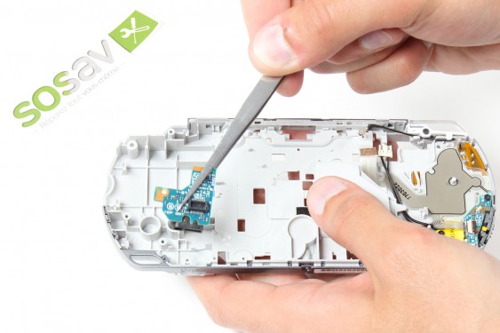

Etape 62

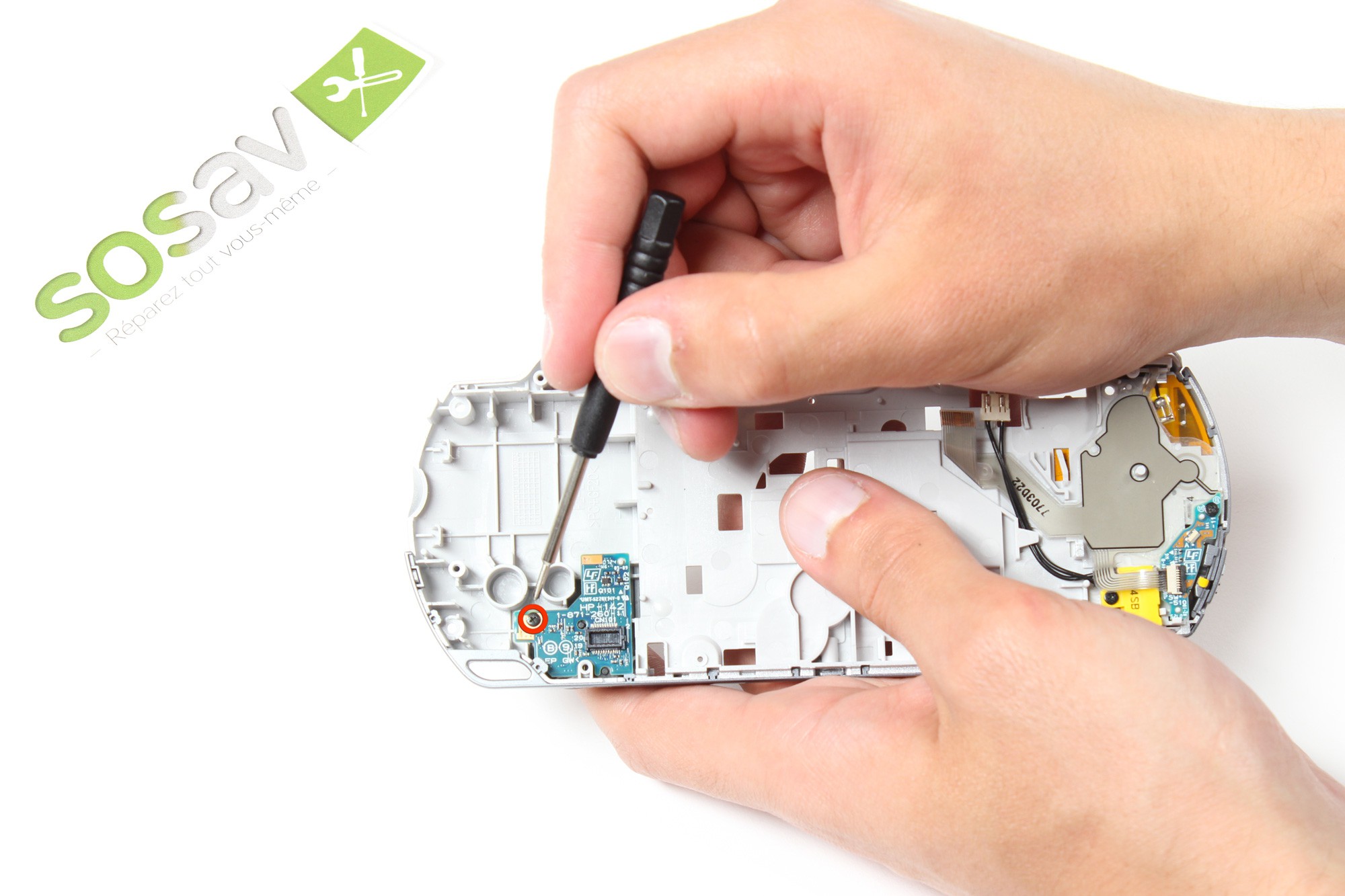

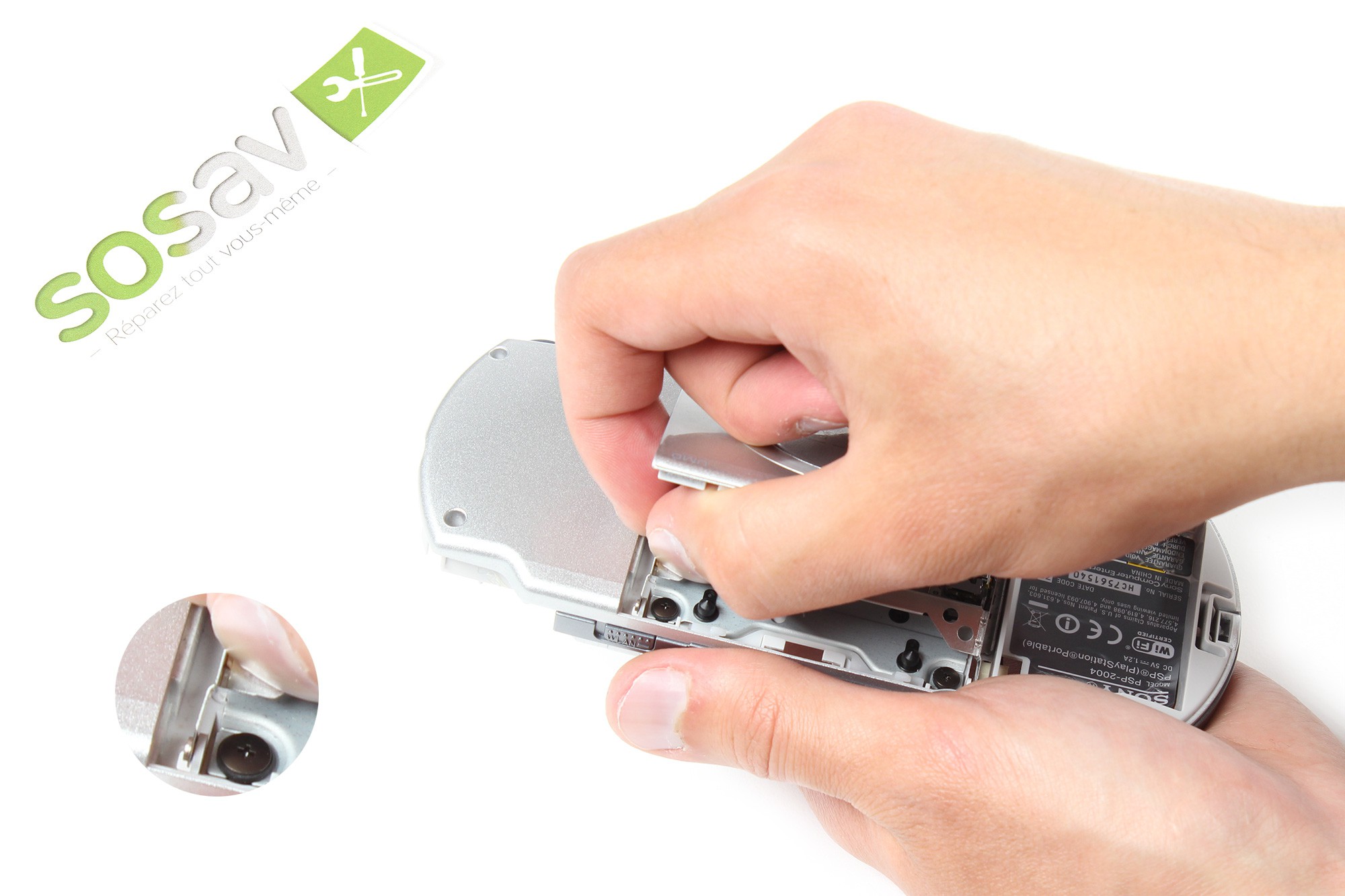

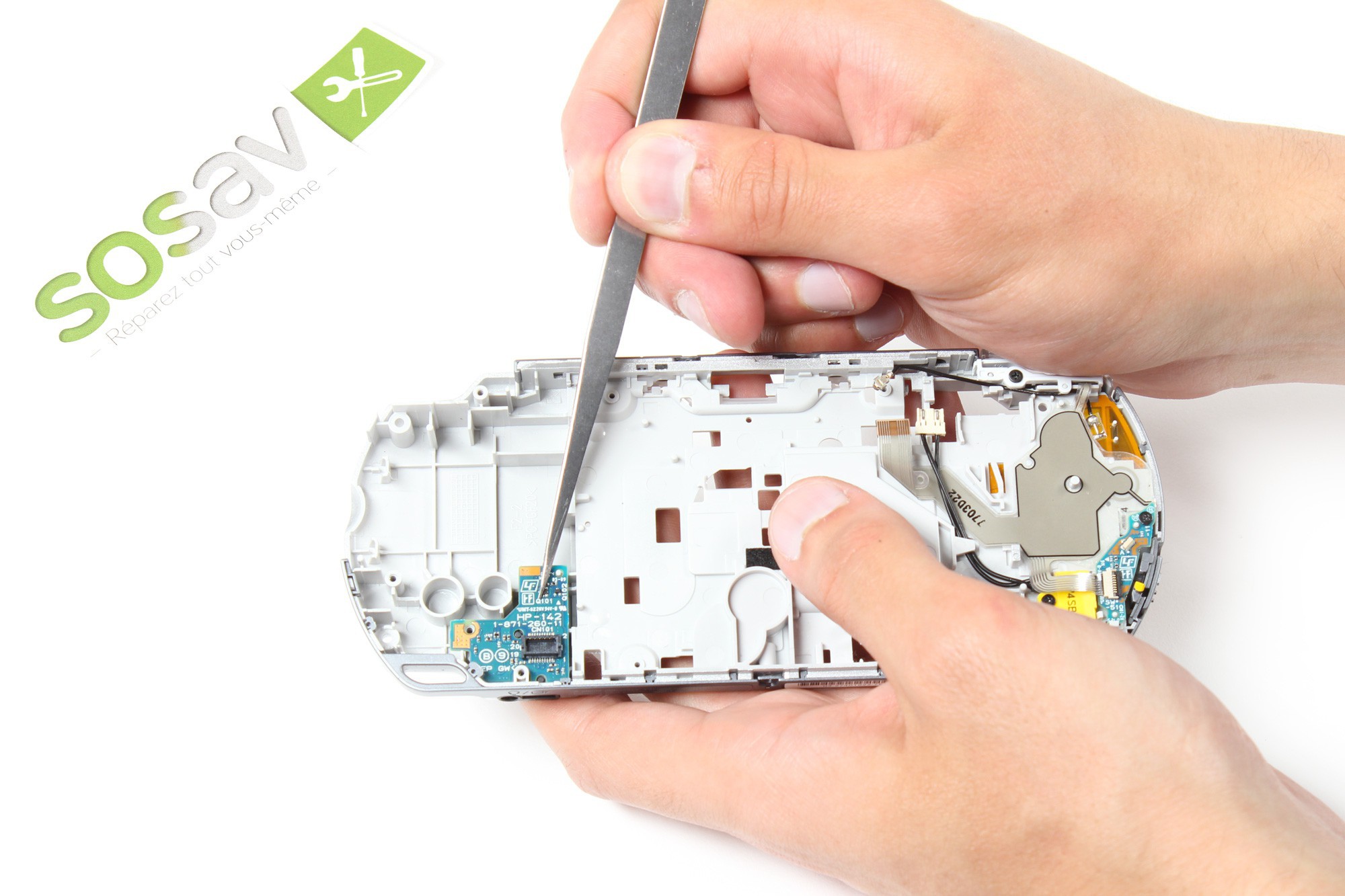

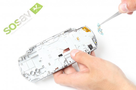

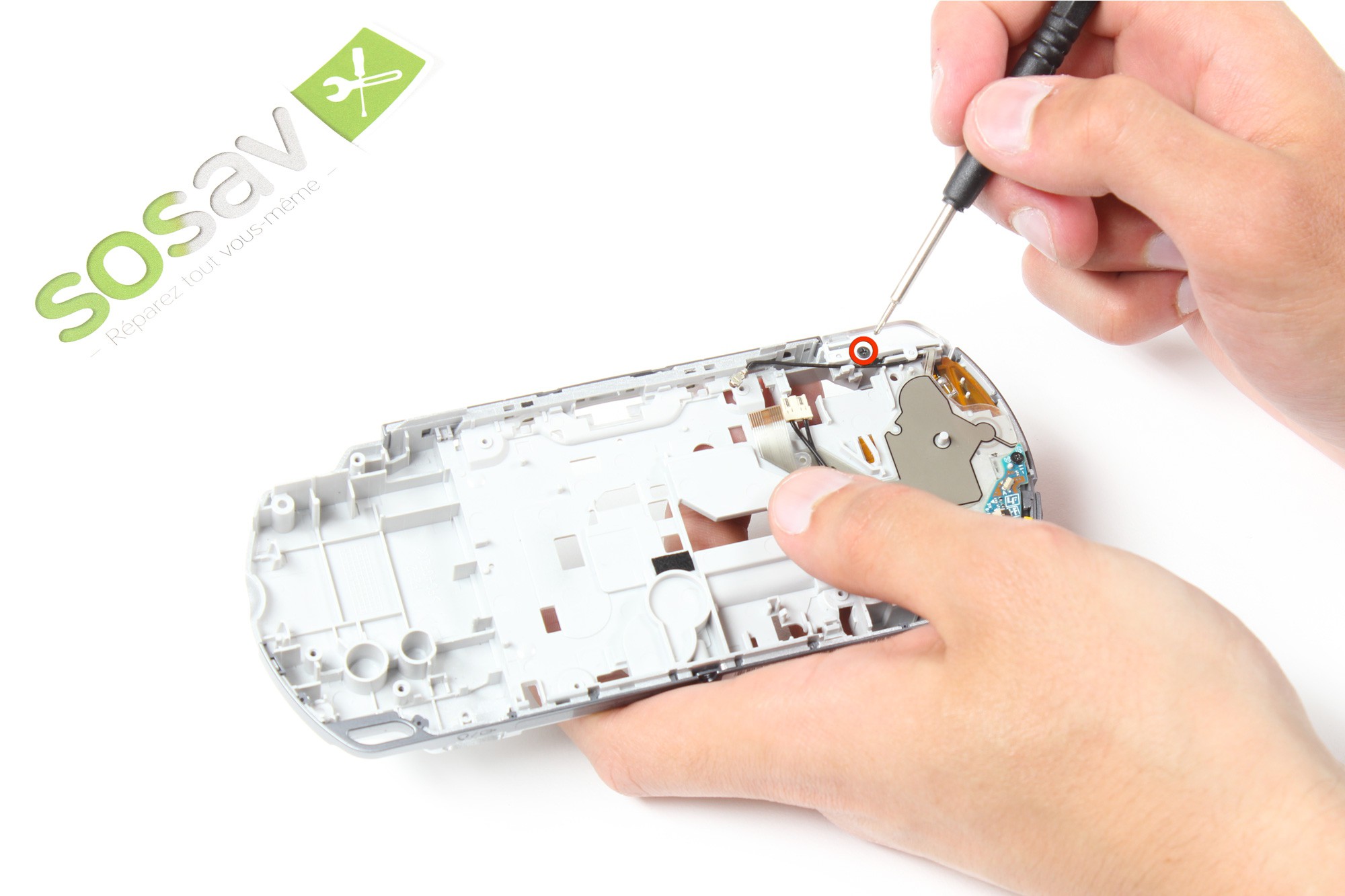

Celle-ci maintient la carte power à la coque de votre PSP 2000.

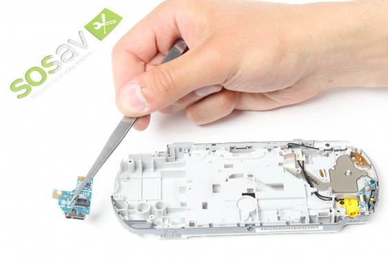

Etape 63

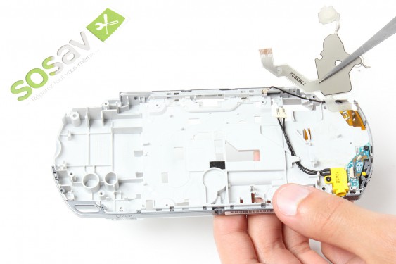

A l'aide d'une pince, saisissez puis ôtez la carte power.

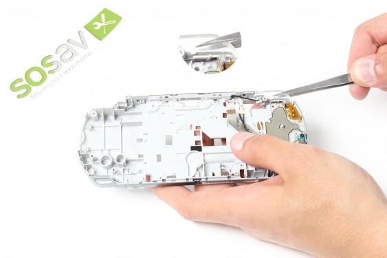

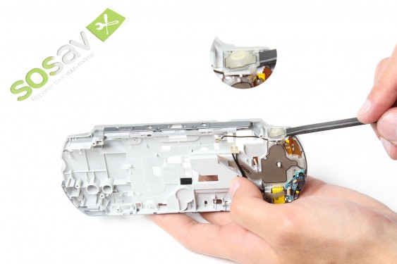

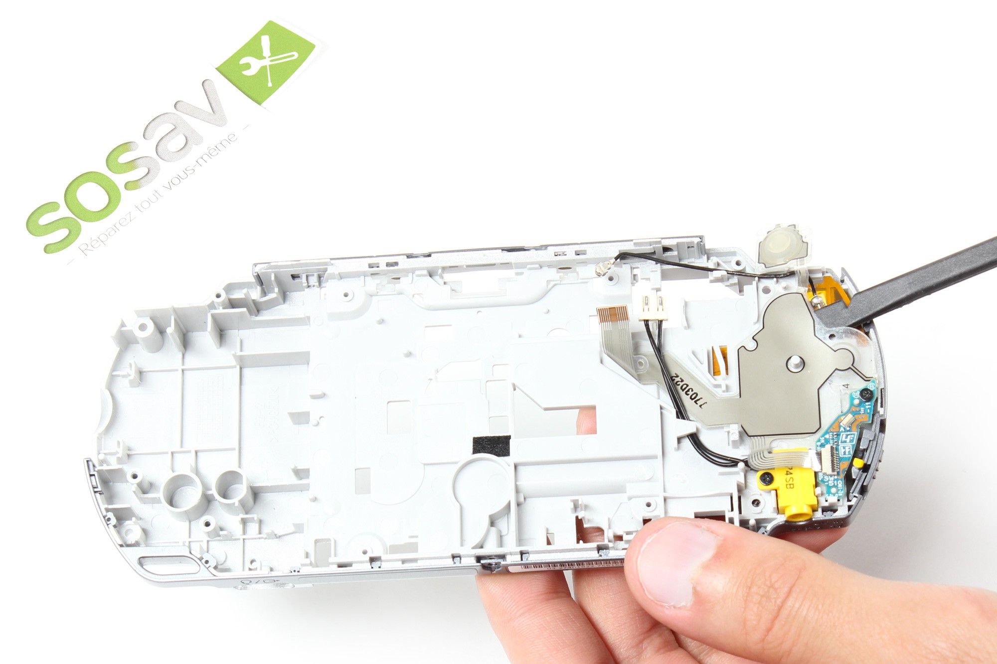

Etape 64

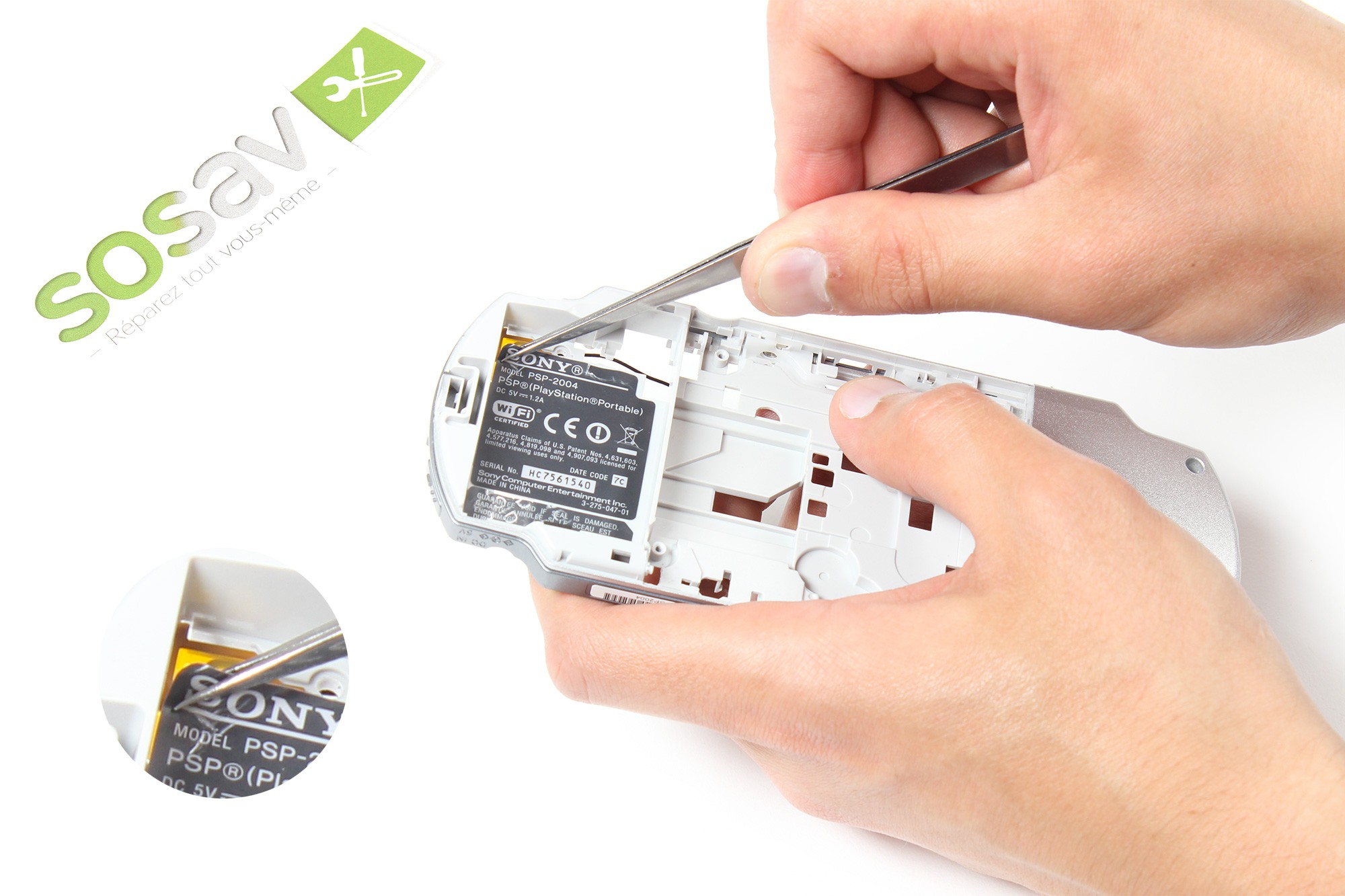

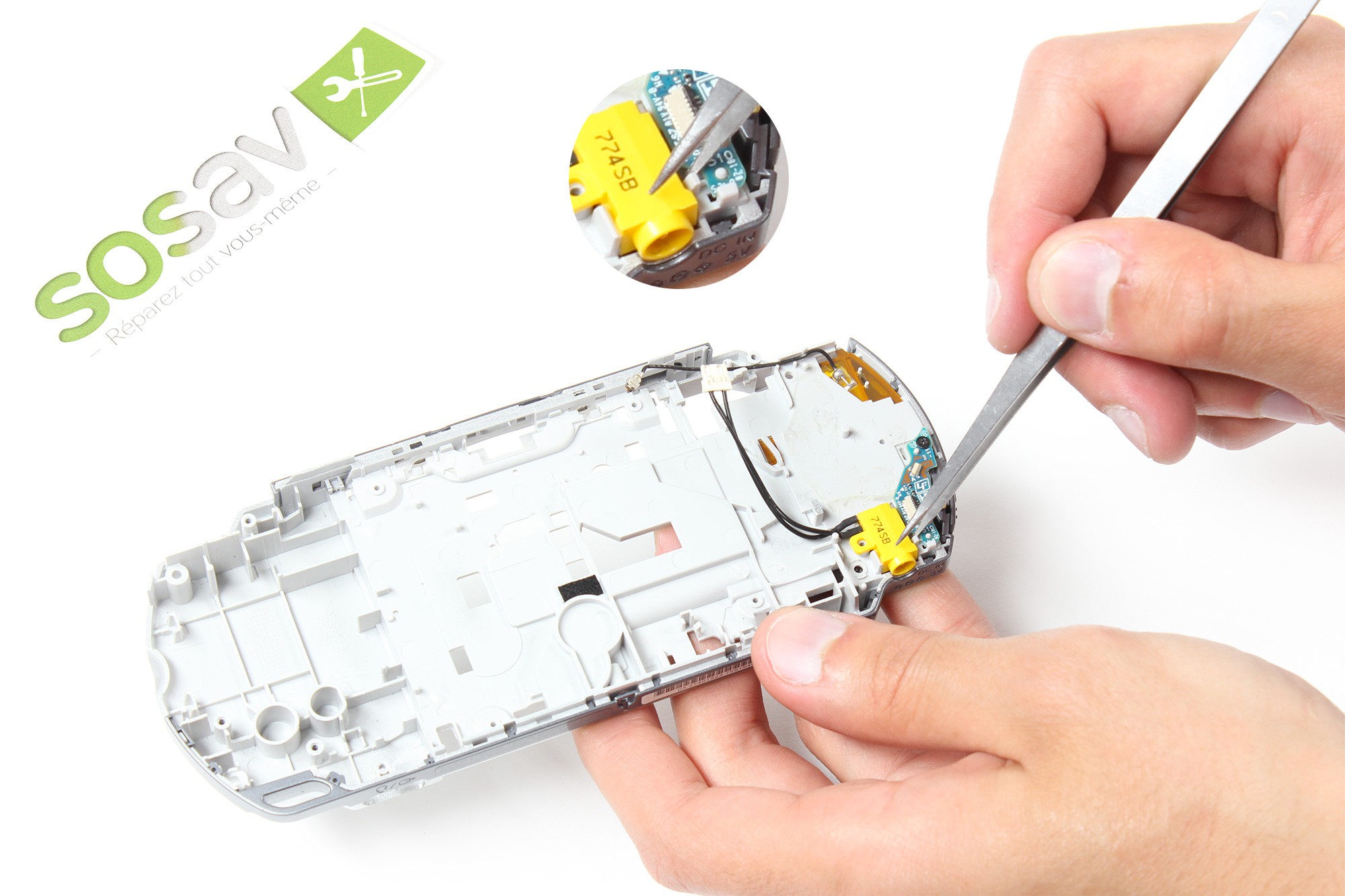

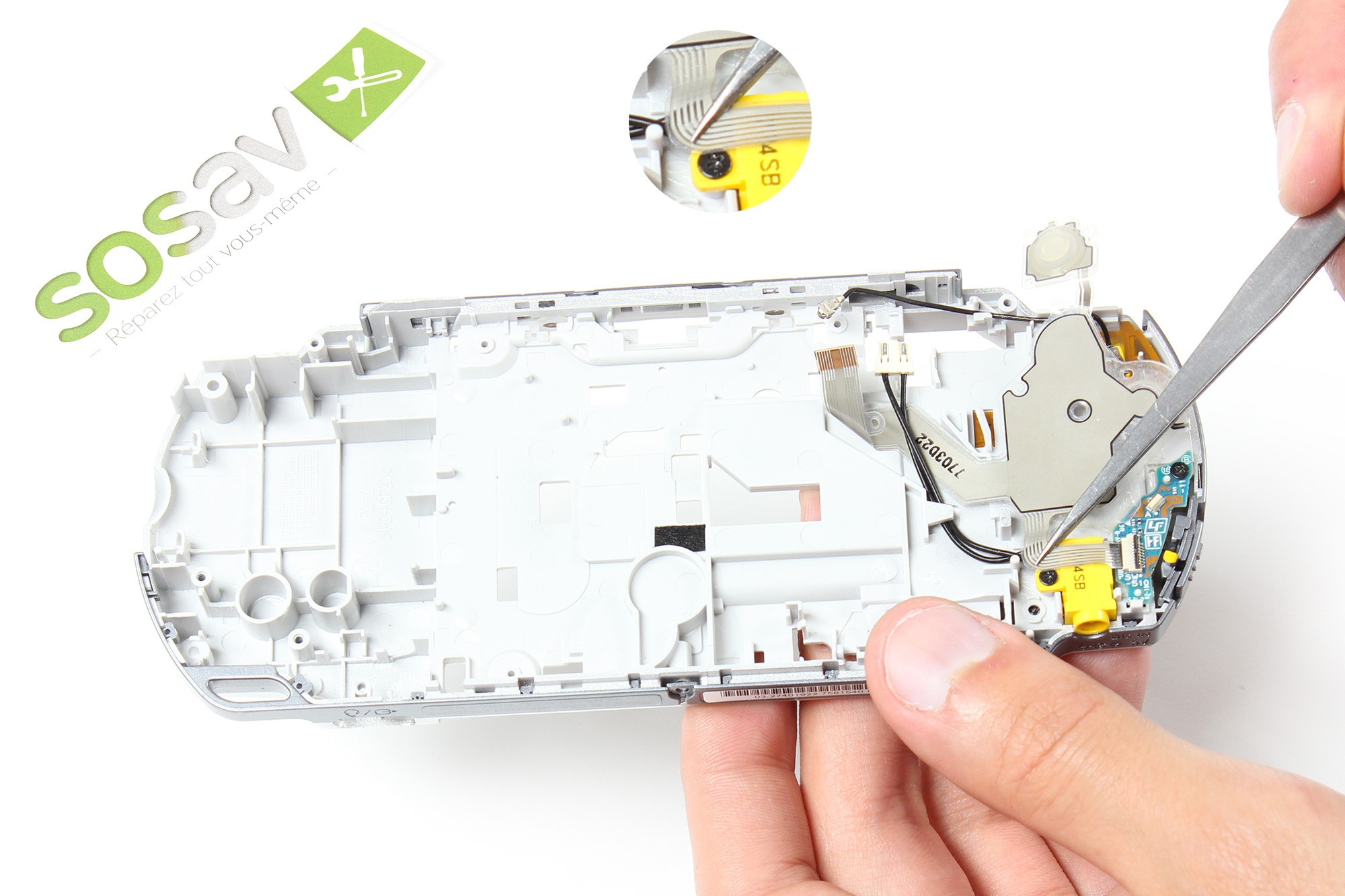

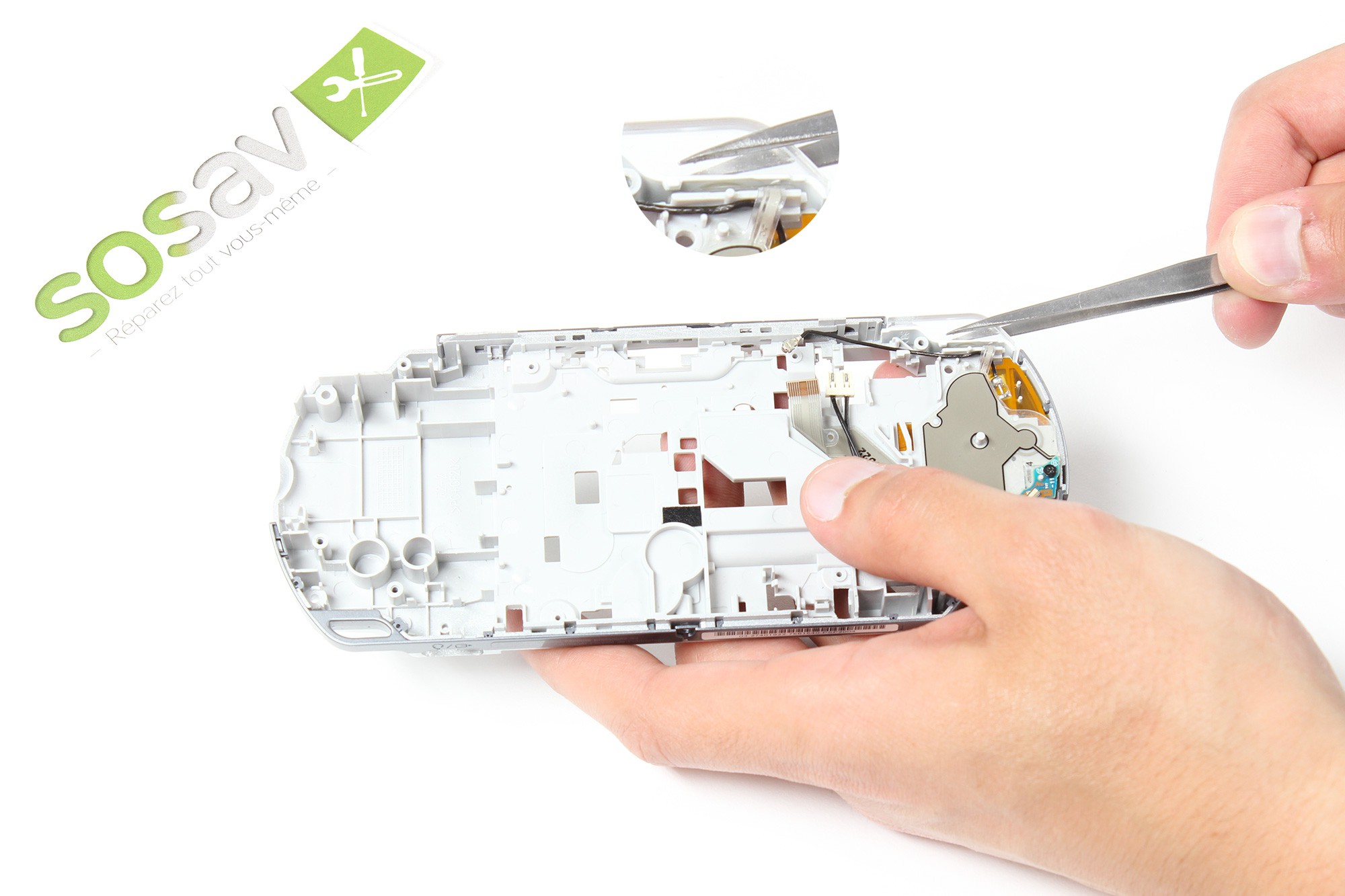

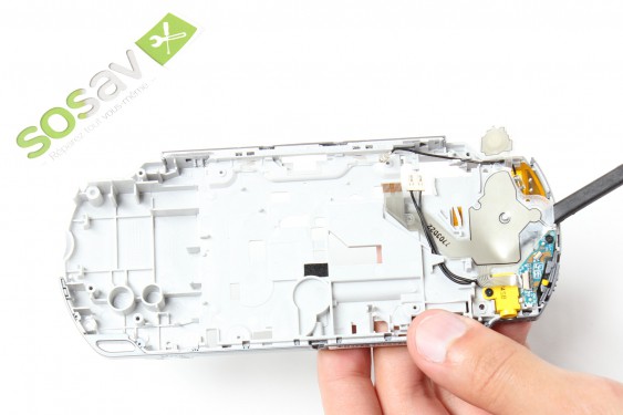

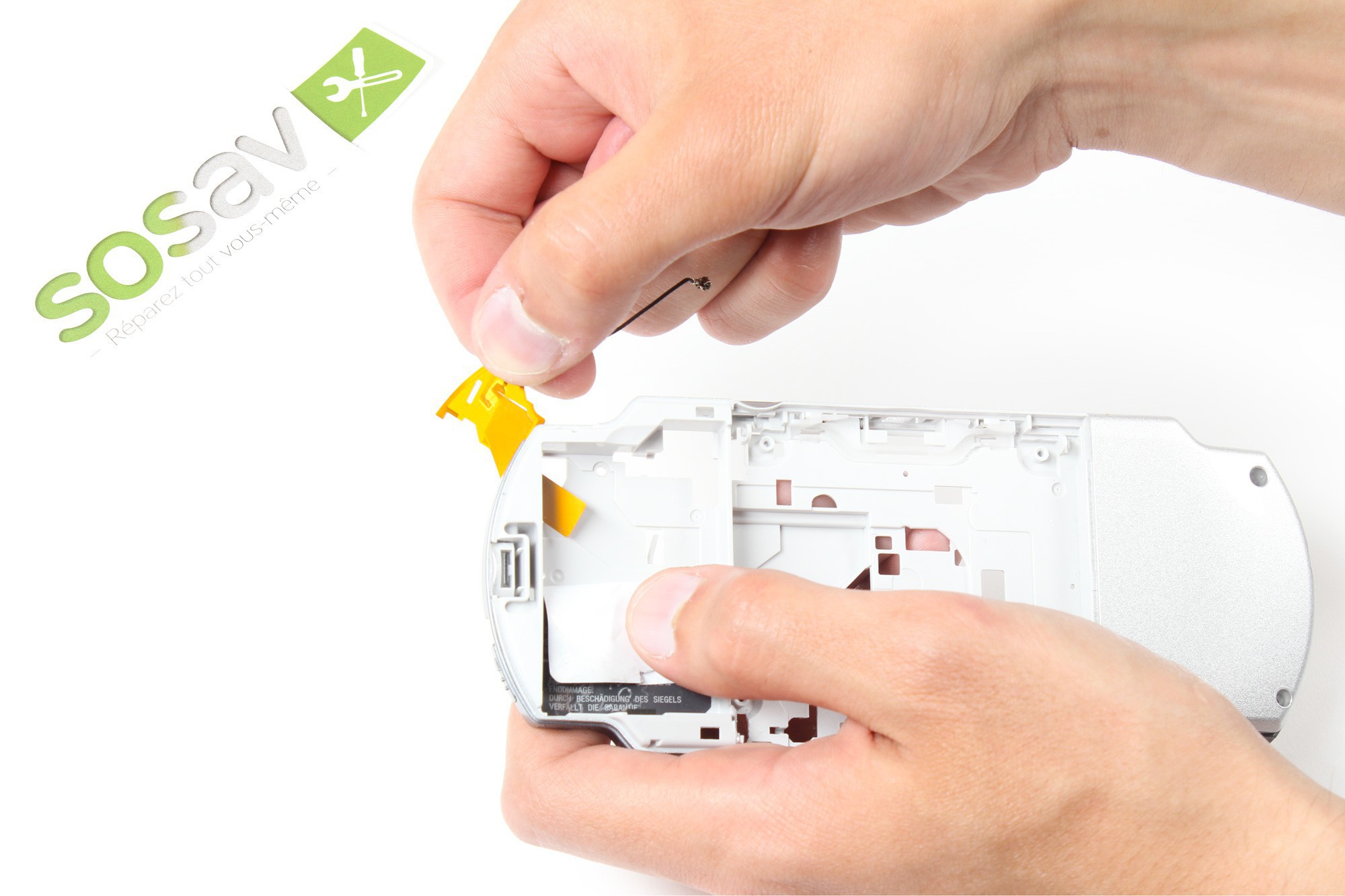

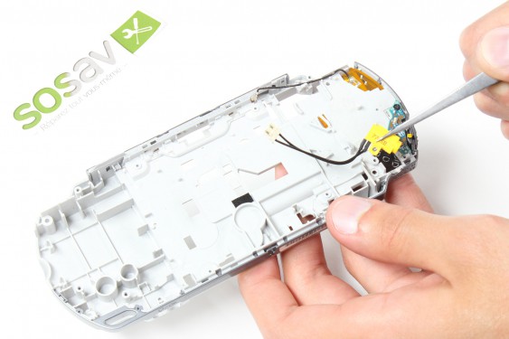

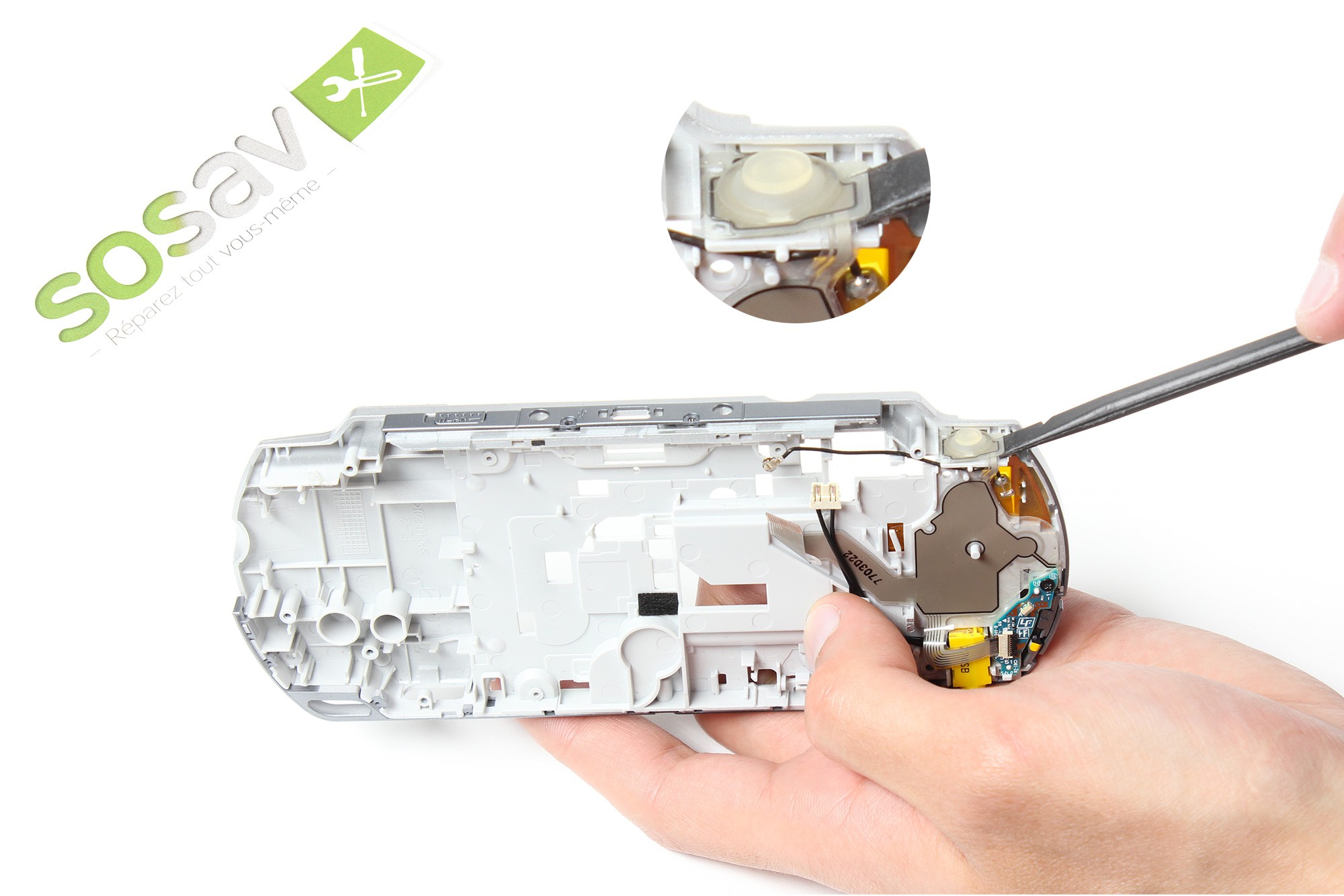

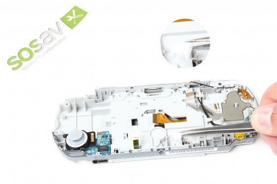

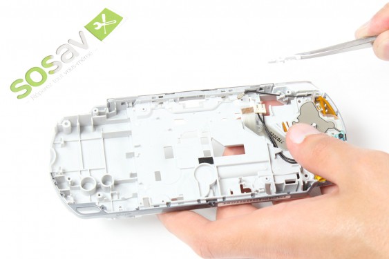

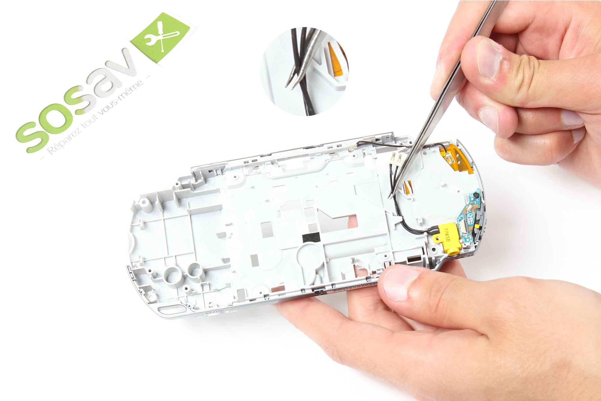

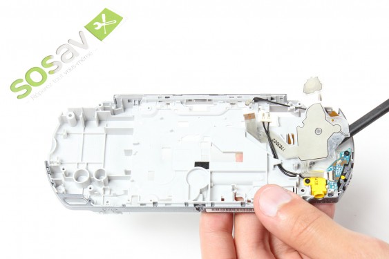

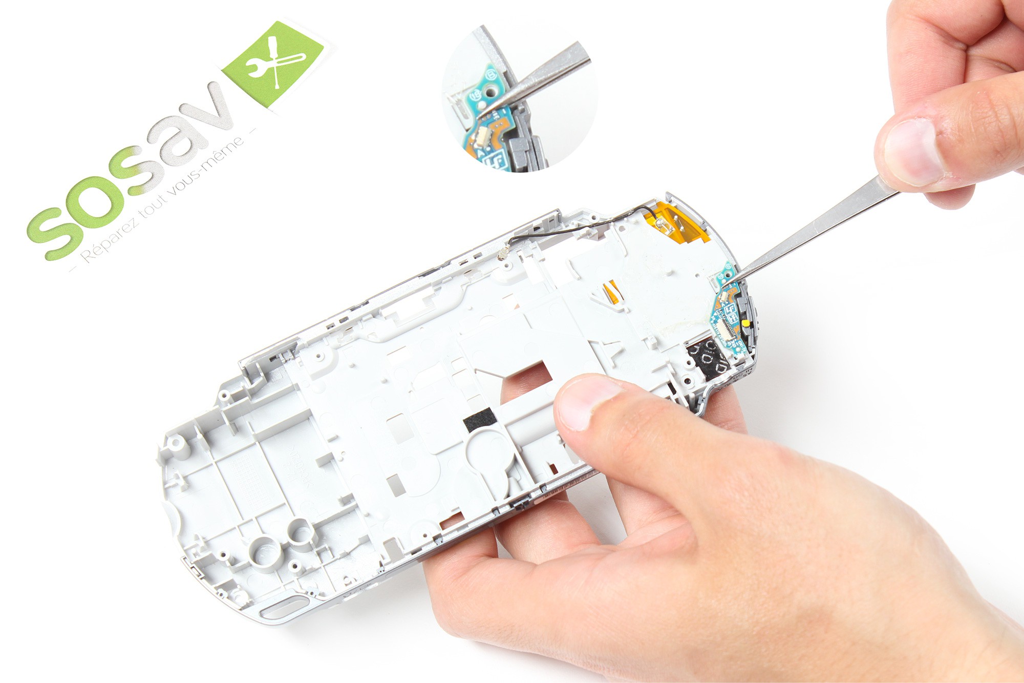

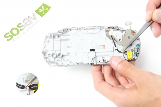

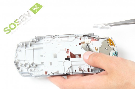

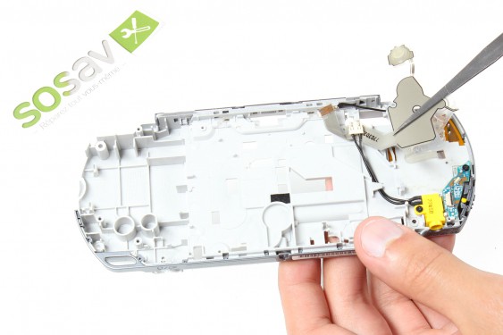

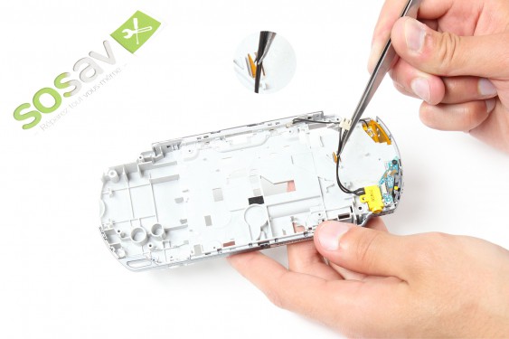

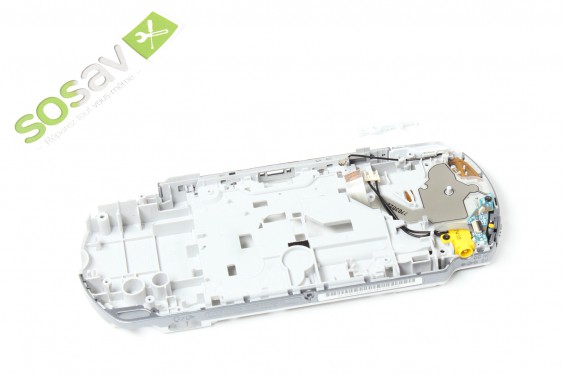

A l'aide d'une pince, retirez délicatement l'étiquette "Sony" jusqu'à voir apparaître l'antenne WiFi de couleur marron/orange.

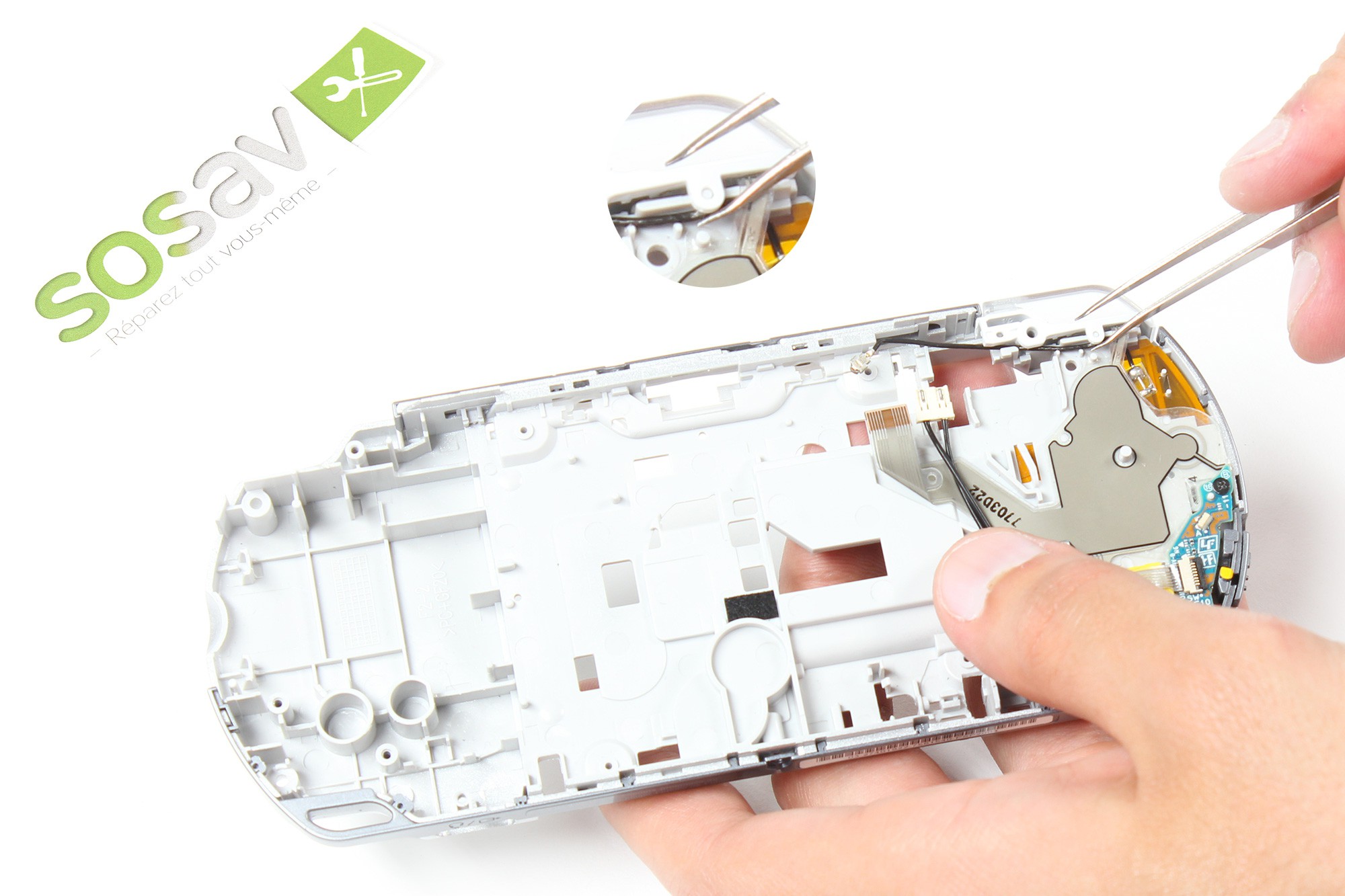

Etape 65

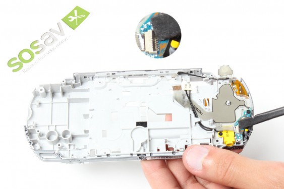

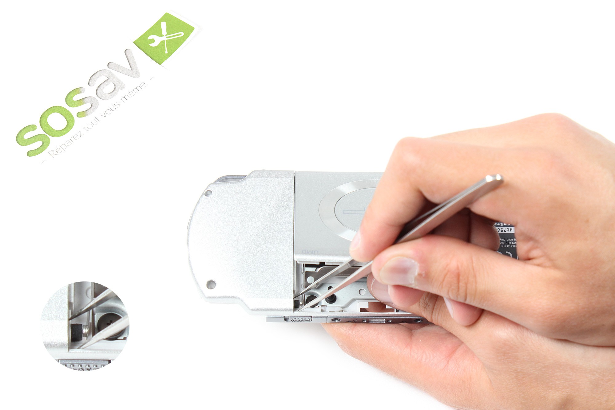

A l'aide d'une pince, saisissez l'antenne WiFI puis retirez-la du châssis.
Etape 66

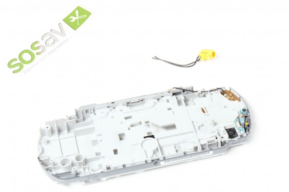

Saisissez ensuite l'antenne WiFi puis enlevez-la complétement.

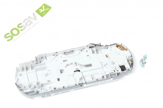

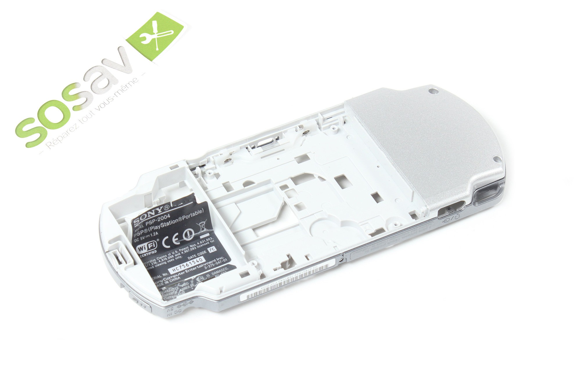

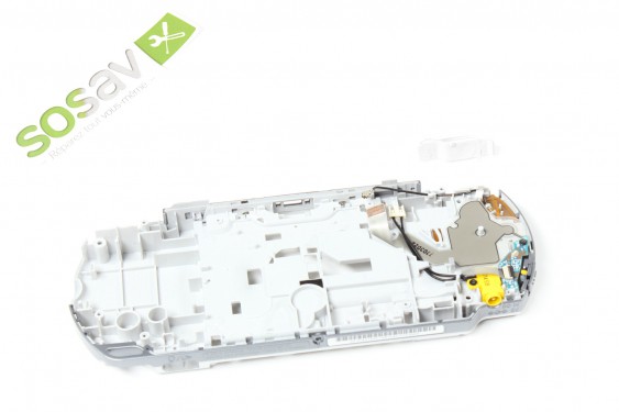

Etape 67
La coque complète est désormais démontée.
Remplacez-la par une coque neuve si cela est nécessaire.
Pour remonter votre PSP 2000 suivez ce guide en sens inverse.
