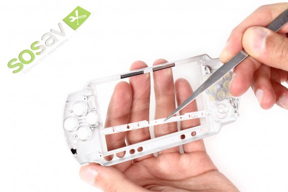

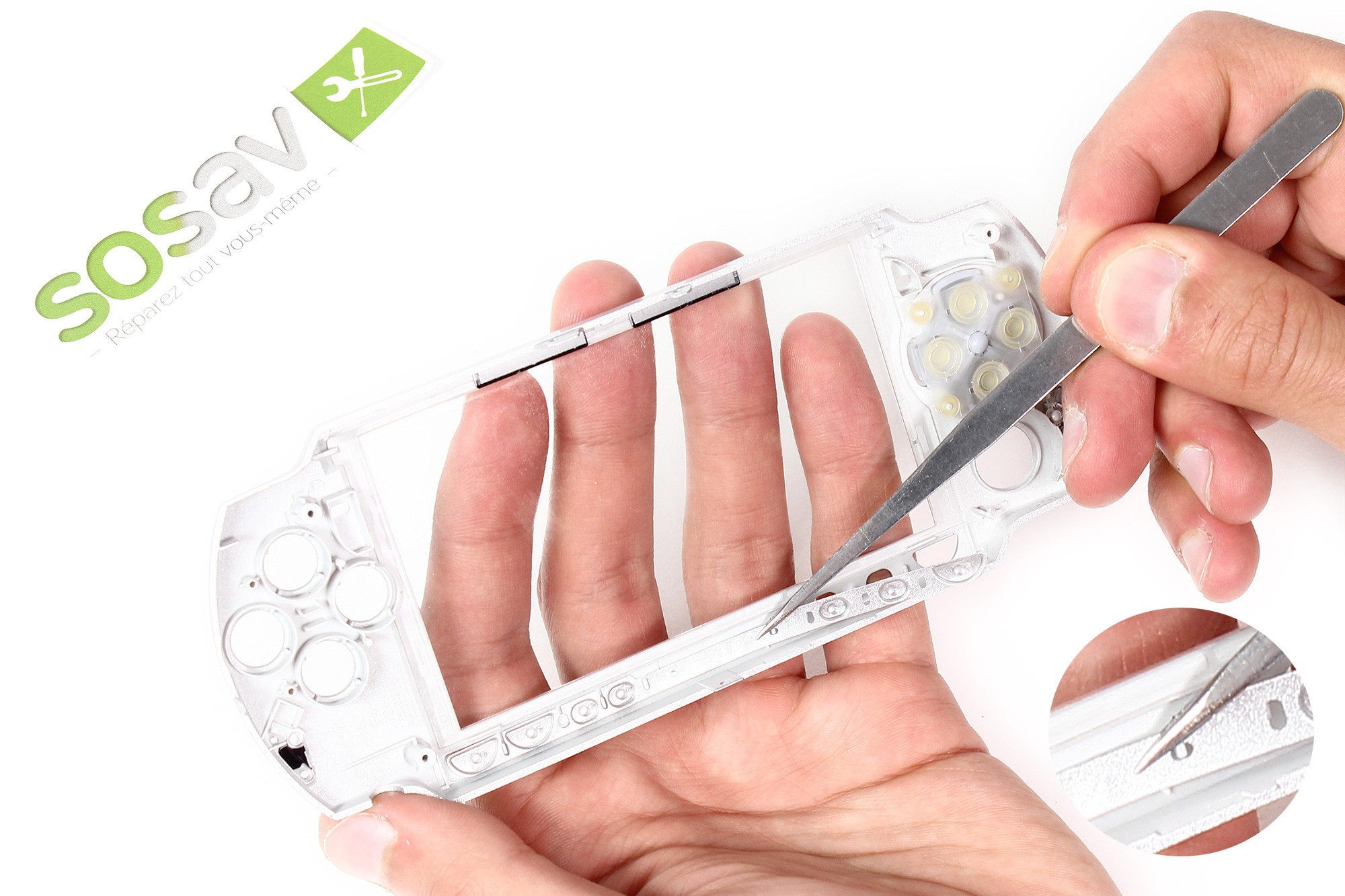

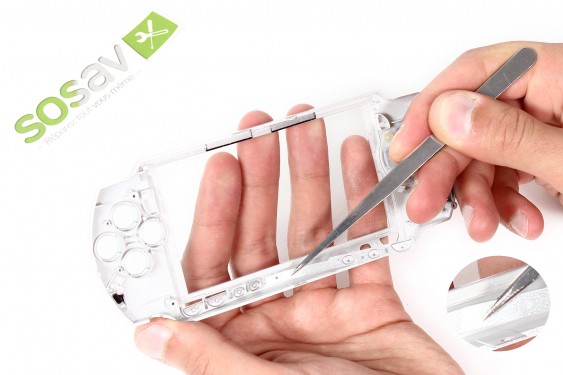

A l’aide d’une pince, saisissez délicatement les boutons du bas de la façade avant de la PSP-2000.
Procédez ensuite à leur retrait.

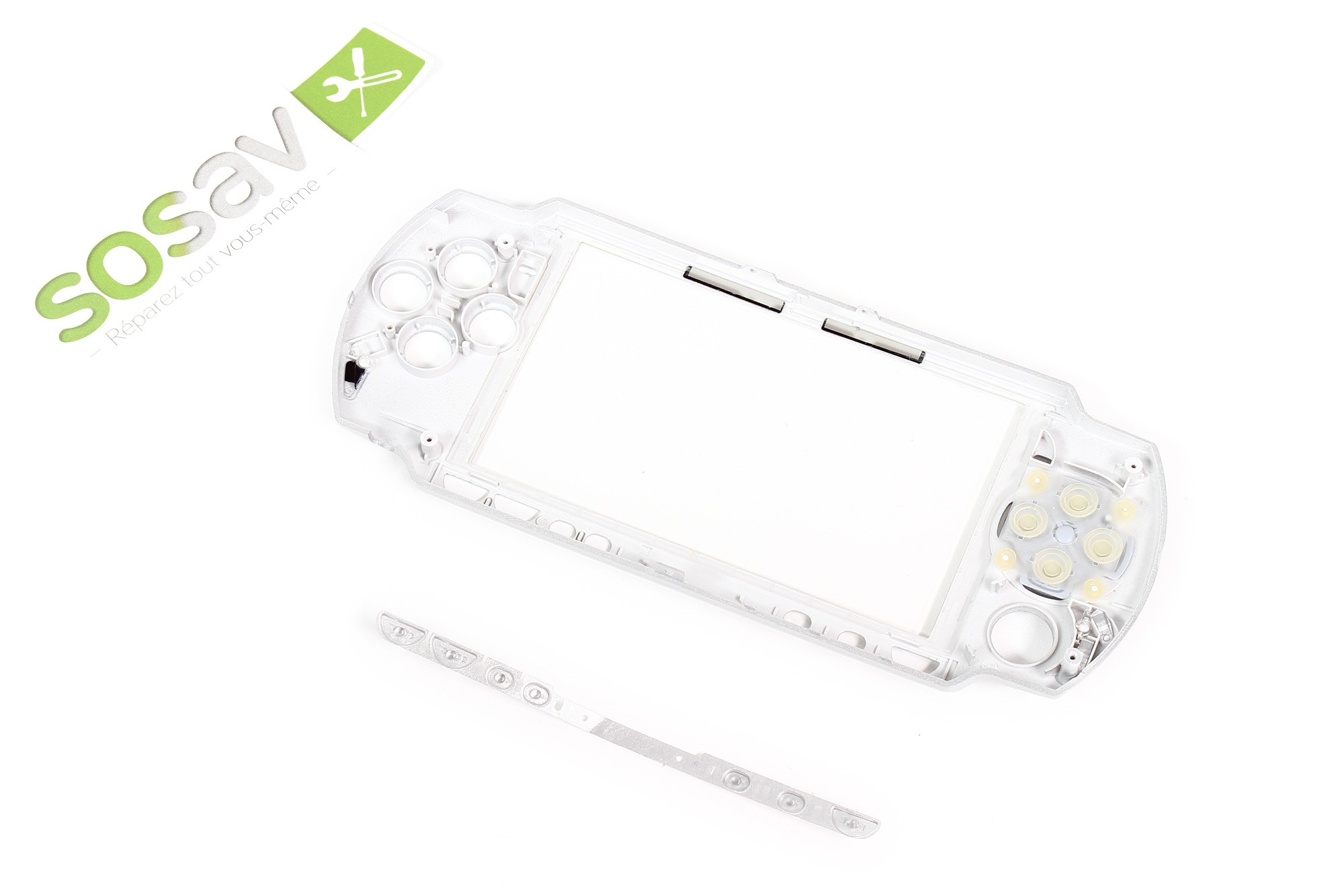

Les boutons du bas de la façade avant de votre PSP 2000 sont désormais démontés.
Remplacez-les par une pièce neuve si cela est nécessaire.
