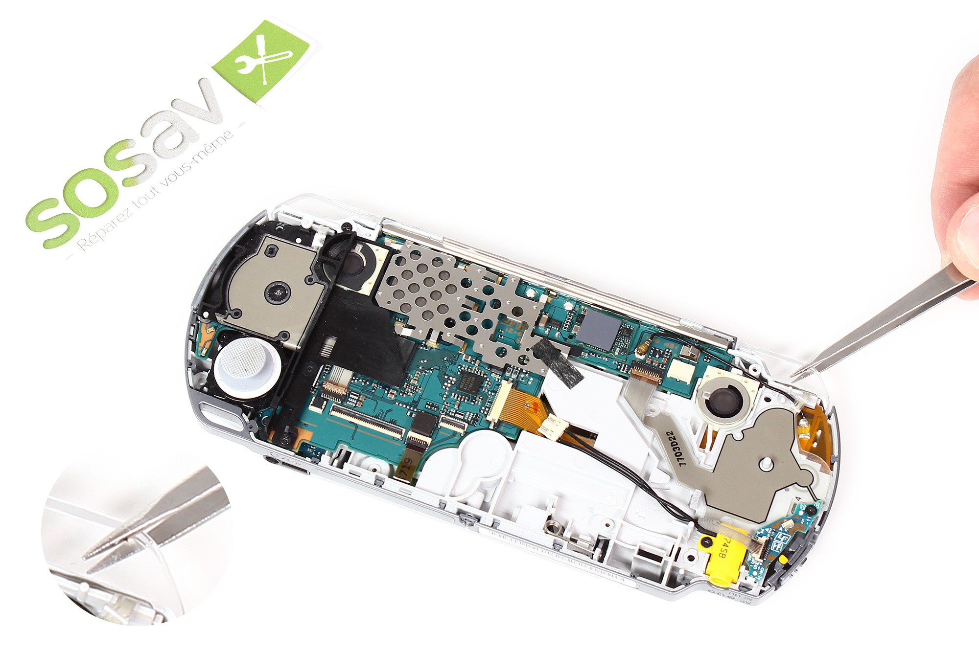

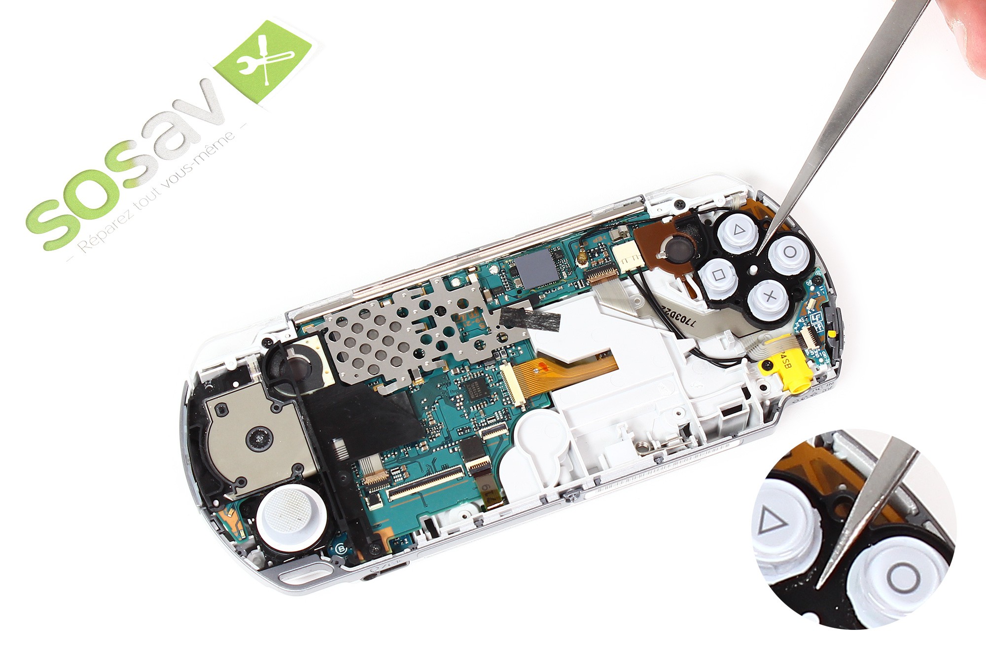

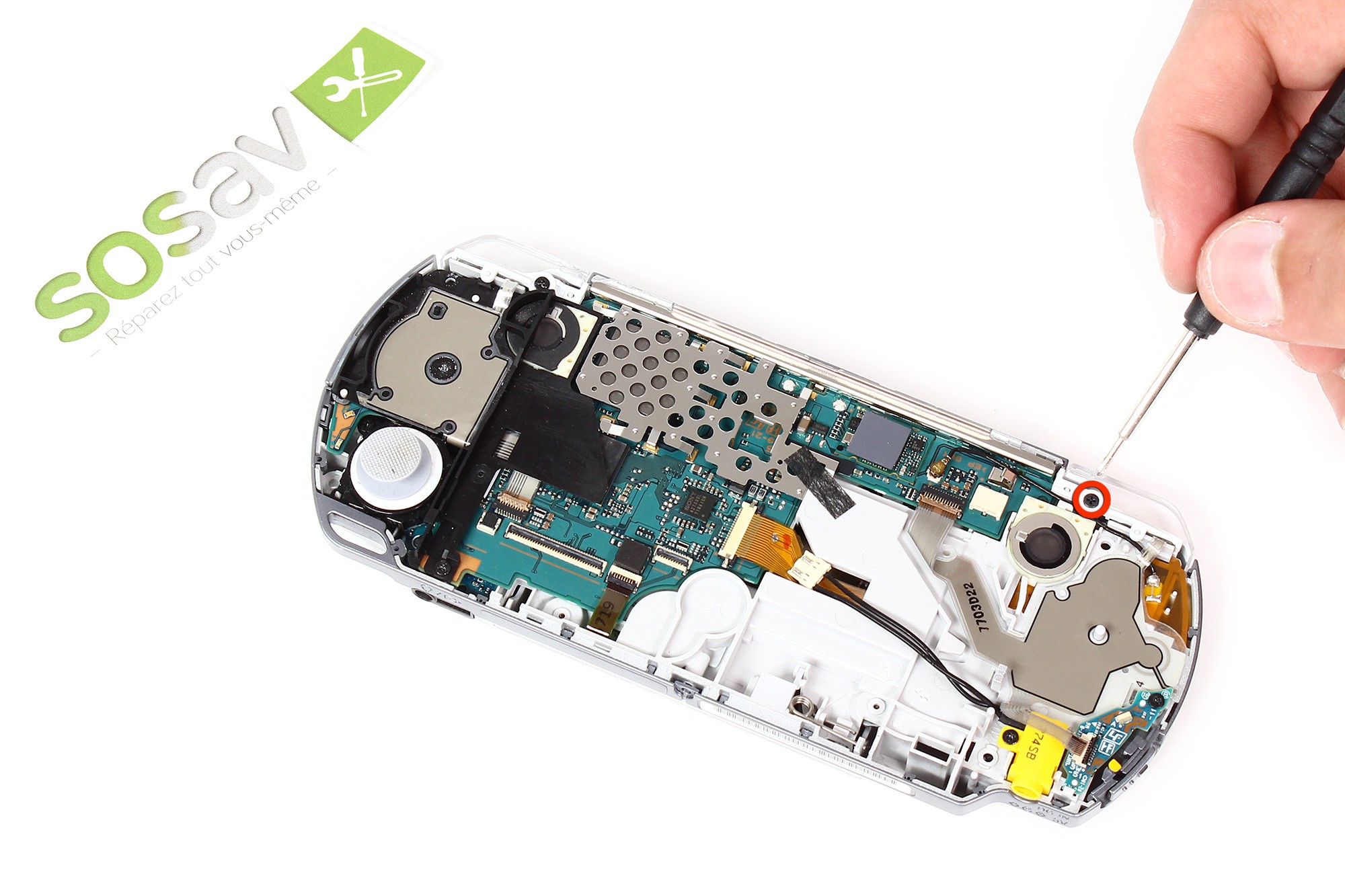

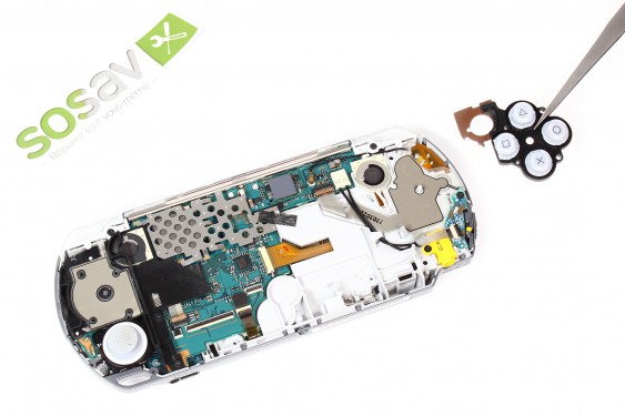

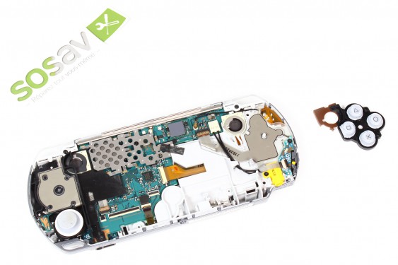

Utilisez une pince afin de saisir et ôter délicatement les boutons droits (boutons d'action) de la PSP 2000.

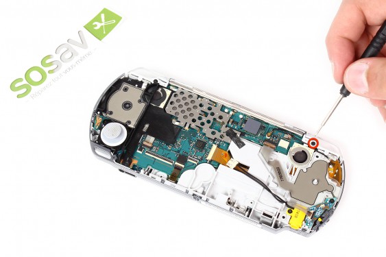

Reprenez le tournevis cruciforme pour dévisser la vis entourée en rouge.
Celle-ci maintient le bouton R (gachette droite) à la coque de votre PSP 2000.

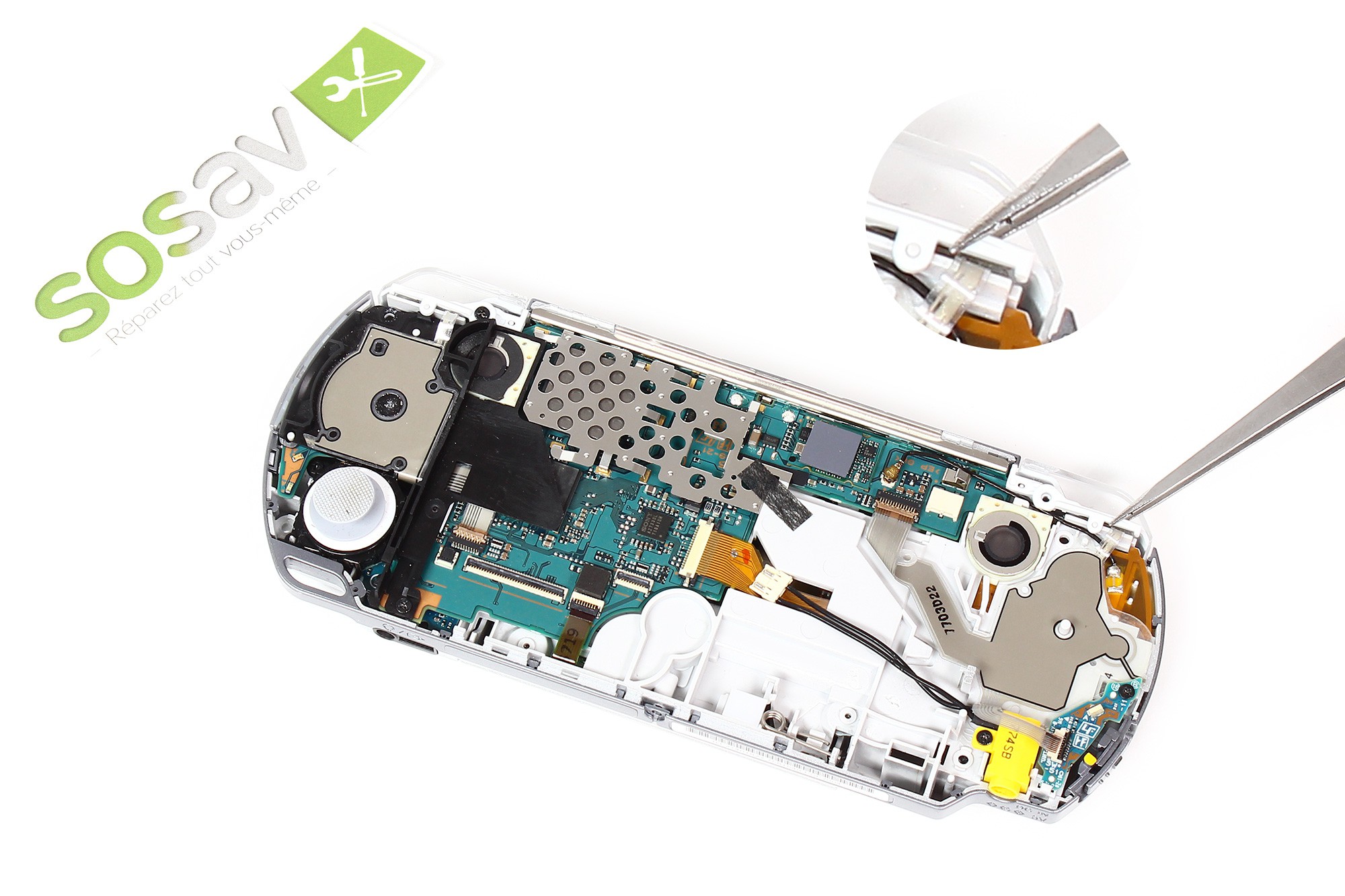

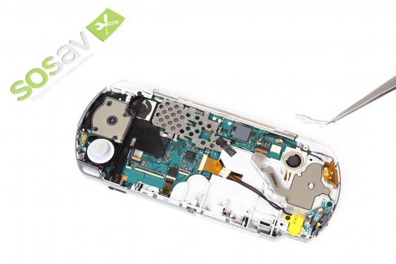

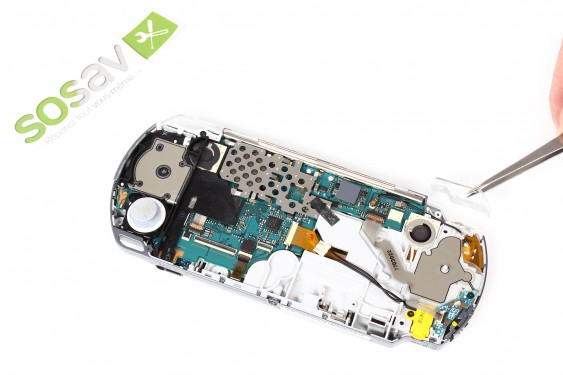

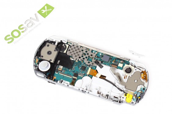

Utilisez la pince afin de retirer délicatement l’élément plastique de maintien de la gâchette R.

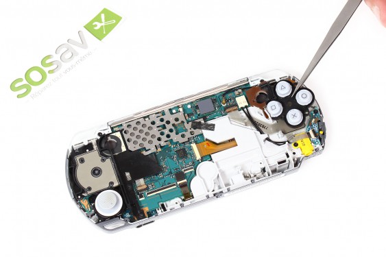

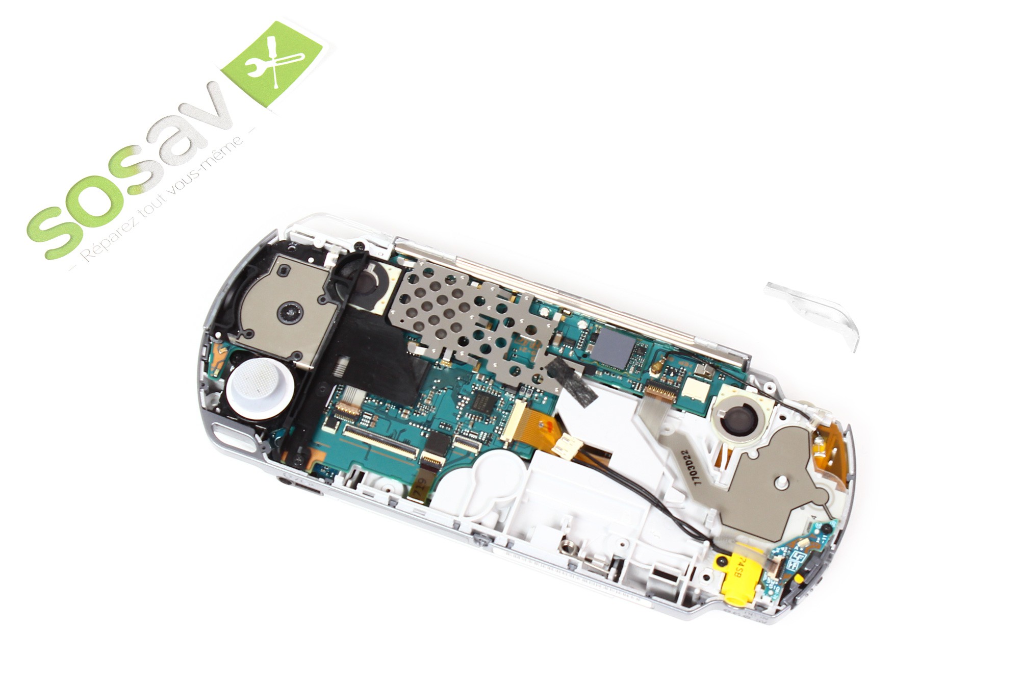

Toujours avec la pince, saisissez puis retirez ce bouton R.
La bouton R de votre PSP-2000 est désormais démontée.
Remplacez-la par une gâchette neuve si cela est nécessaire.
