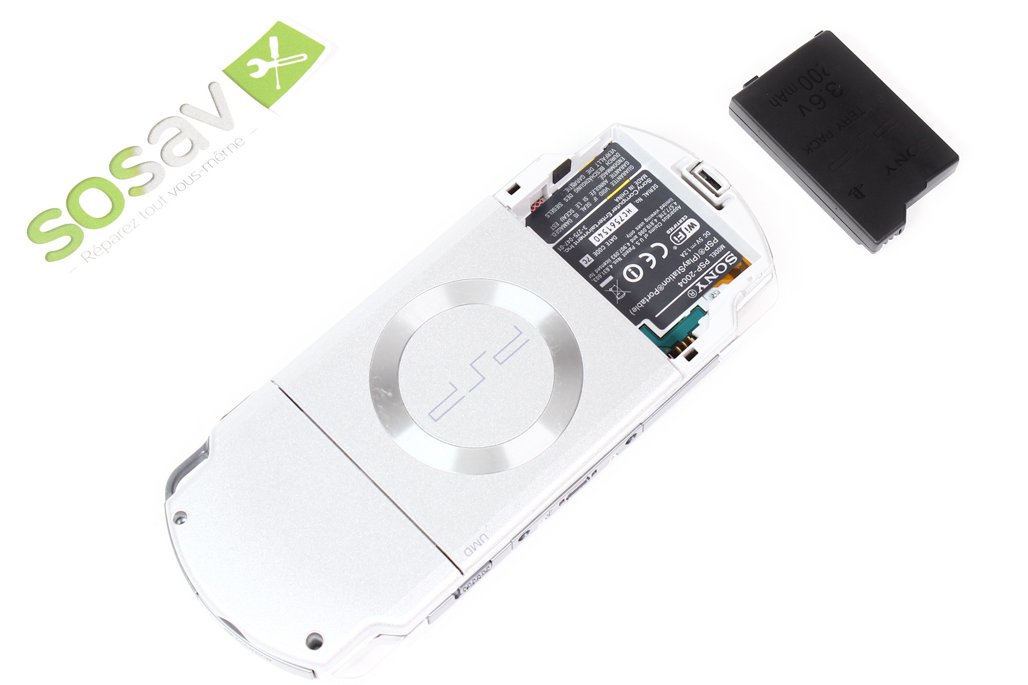

Avant de procéder au démontage de la batterie de la PSP-2000, il est nécessaire pour des raisons évidentes de sécurité de l'éteindre.
Pour ceci, poussez le bouton d'allumage durant quelques secondes vers le haut puis attendez l’extinction de la console.
Ce bouton est situé en bas à droite de la PSP 2000.

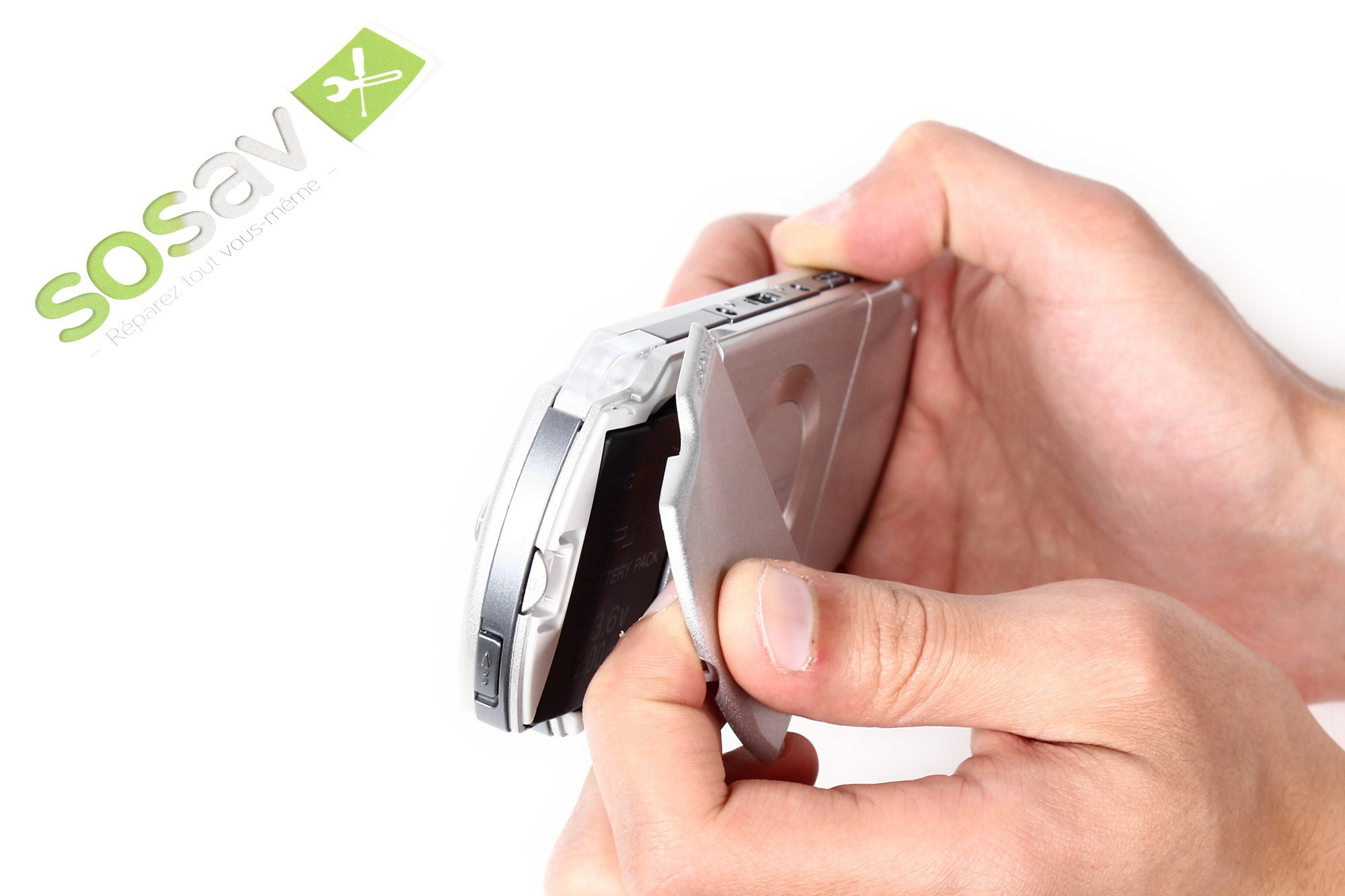

Appuyez sur le bouton d’ouverture du capot de la batterie, puis ouvrez-le.
Vous pouvez ensuite saisir le capot de la batterie afin de l'ôter totalement.
Saisissez désormais le capot de la batterie, puis ôtez-le délicatement.

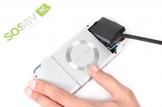

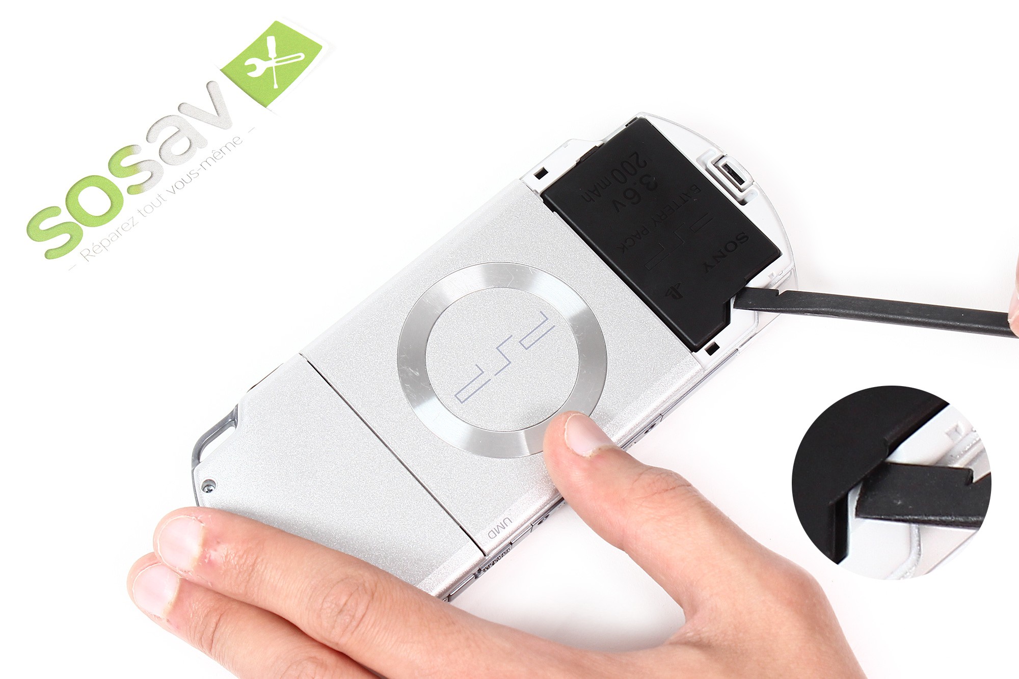

Insérez une spatule en nylon dans l’interstice haut de la batterie de la PSP-2000 puis faites levier afin de la soulever.
Saisissez ensuite la batterie puis procédez à son retrait.
