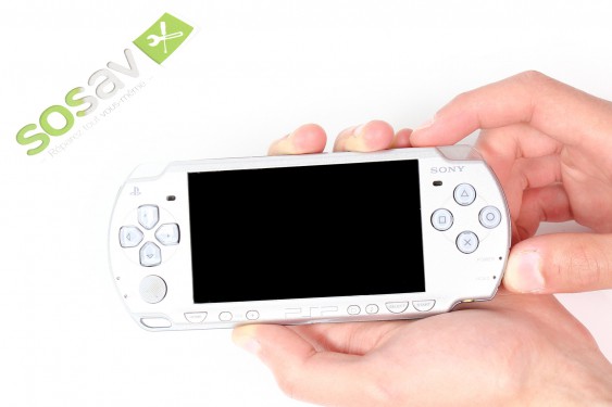

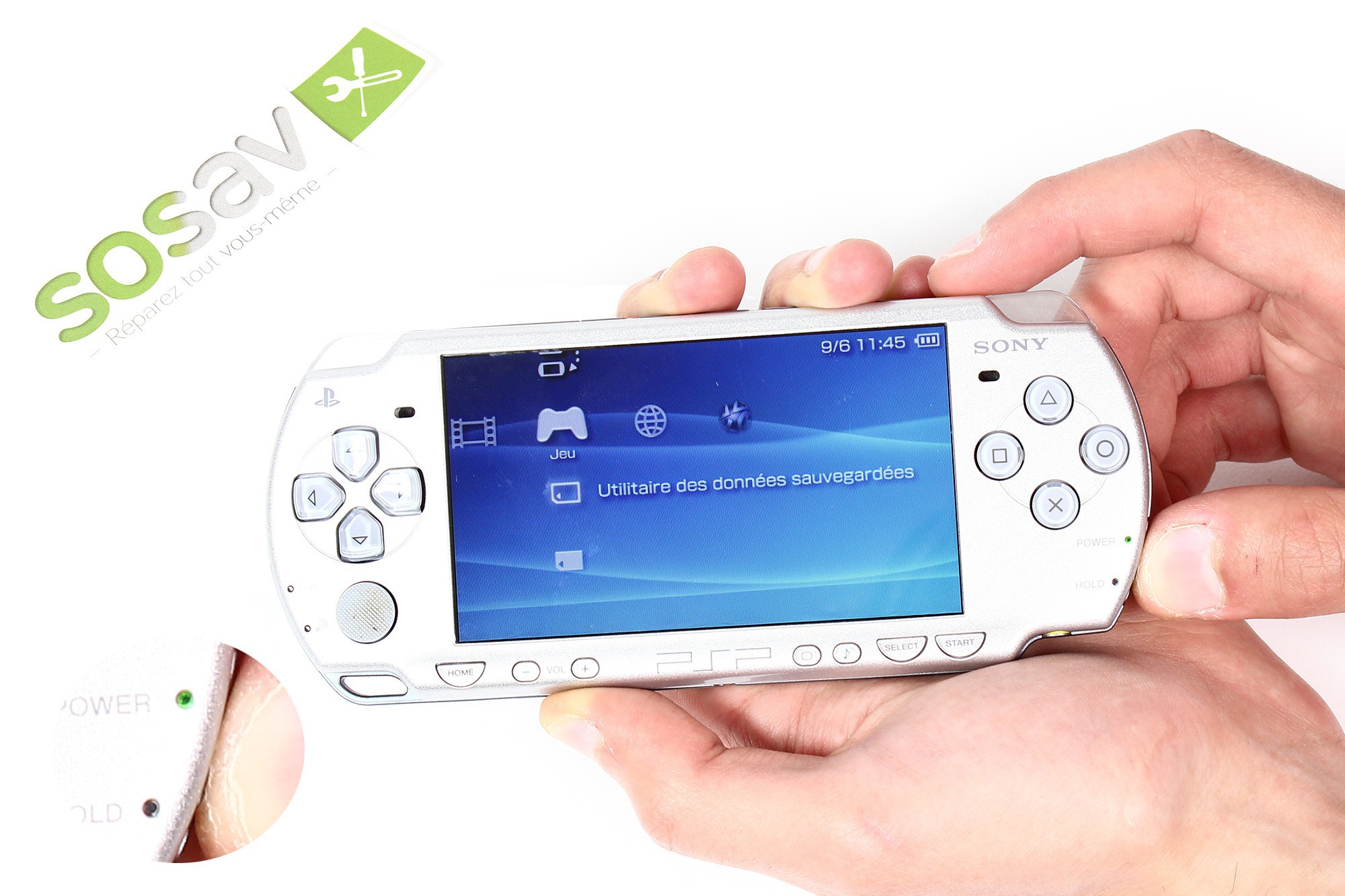

Avant de procéder au démontage de la barre de boutons START (boutons du bas) de la PSP-2000, il est nécessaire pour des raisons évidentes de sécurité de l'éteindre.

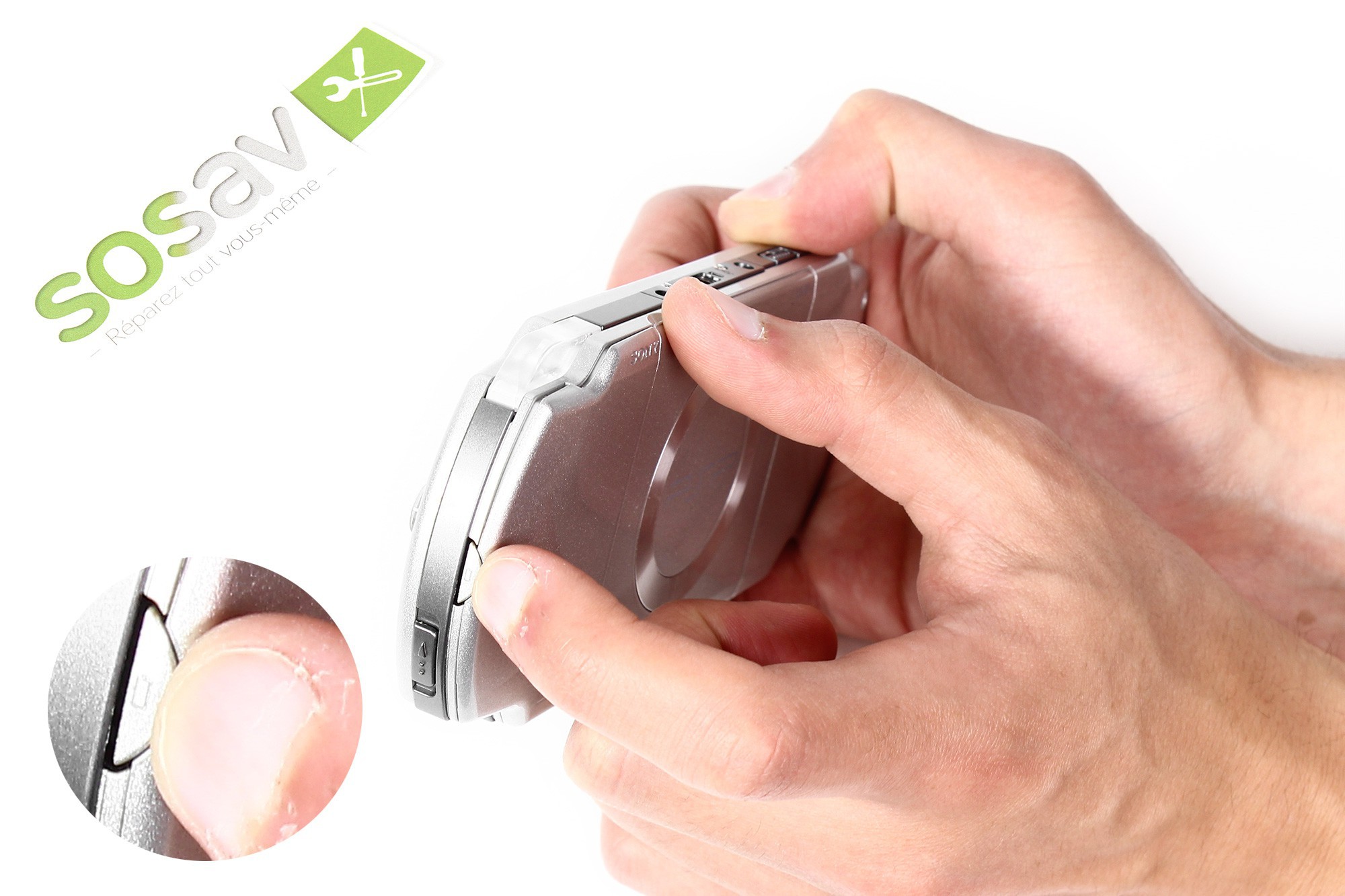

Pour ceci, poussez le bouton d'allumage durant quelques secondes vers le haut puis attendez l’extinction de la console.
Ce bouton est situé en bas à droite de la PSP 2000.

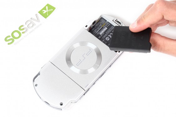

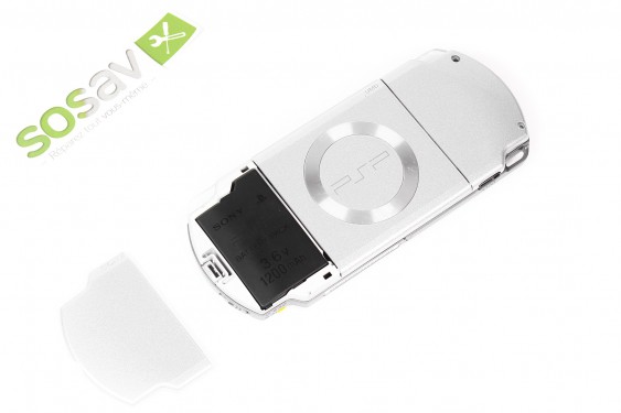

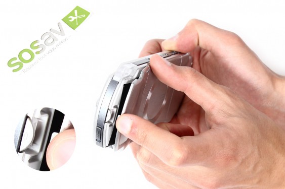

Appuyez sur le bouton d’ouverture du capot de la batterie, puis ouvrez-le.
Vous pouvez ensuite saisir le capot de la batterie afin de l'ôter totalement.

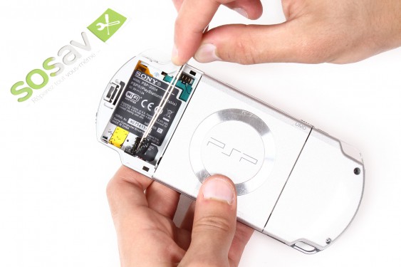

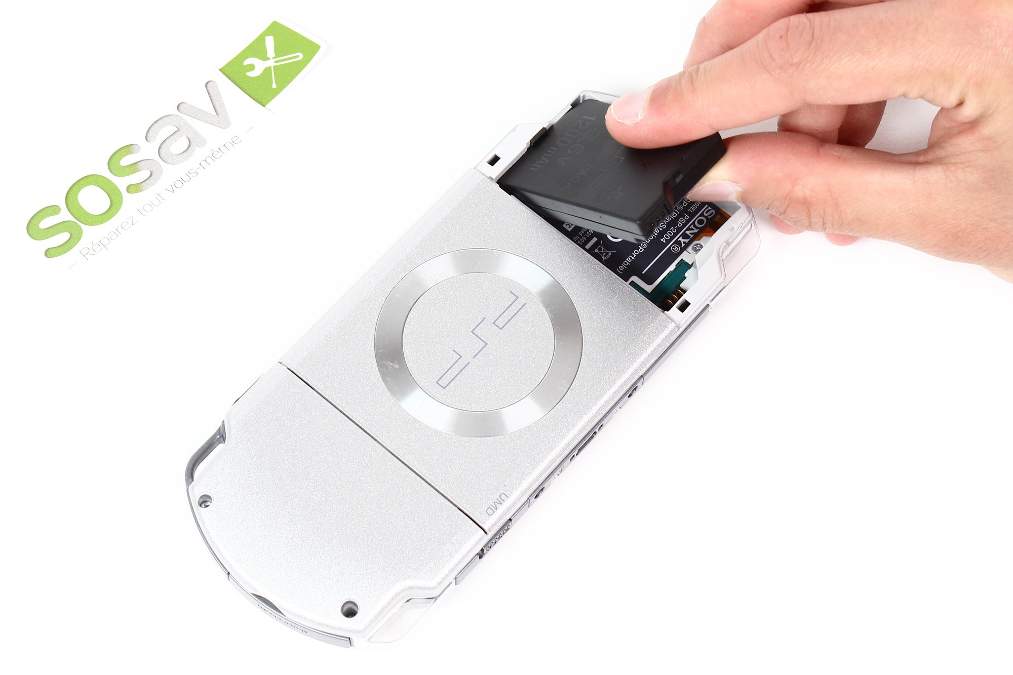

Saisissez ensuite la batterie puis procédez à son retrait.

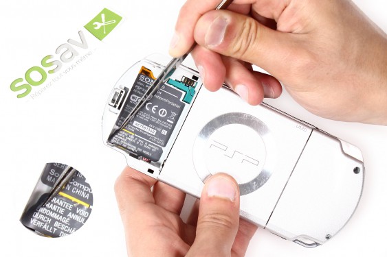

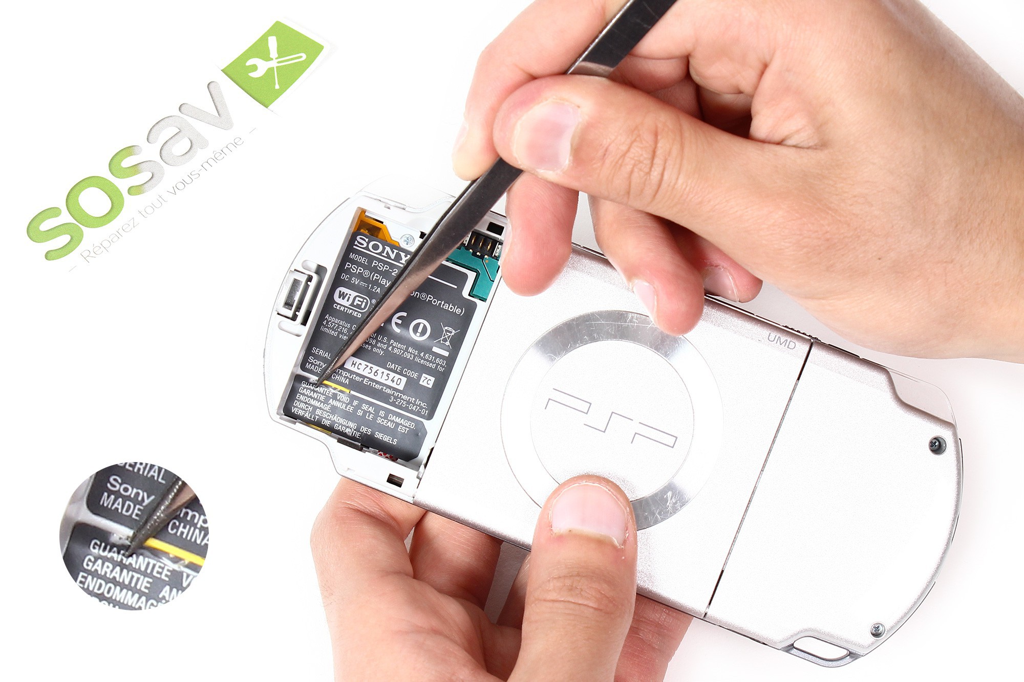

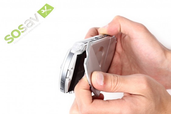

La suite de ce guide nécessite d'enlever l'autocollant de garantie de votre PSP 2000. Cela signifie que la garantie de votre PSP 2000 sera probablement annulée par Sony à partir de cette étape.
A l’aide d’une pince, décollez délicatement l’étiquette de garantie située sur la partie inférieur du logement de la batterie de la PSP 2000.

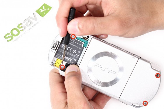

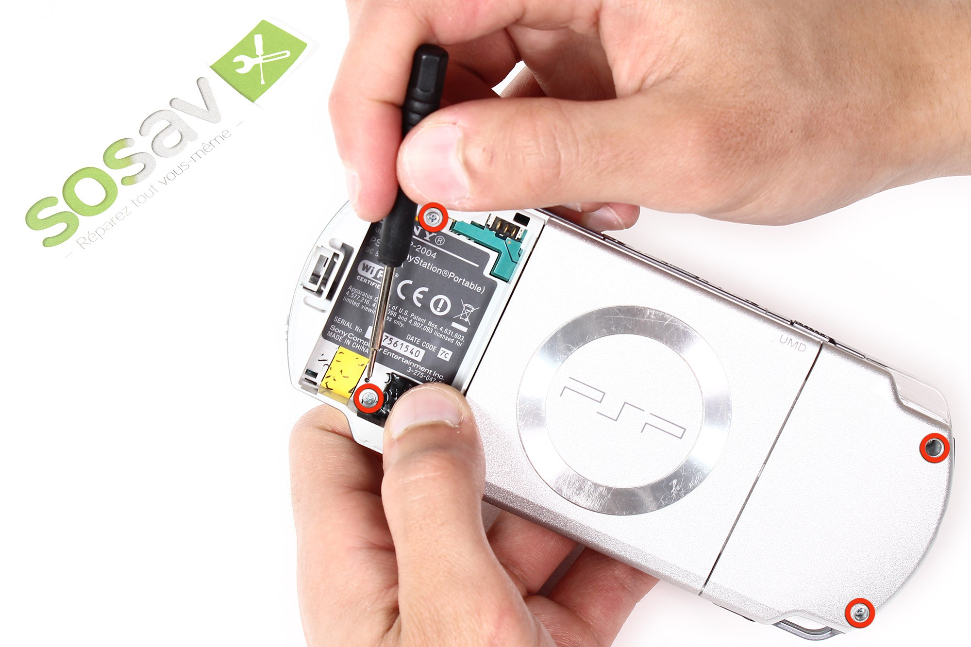

Utilisez un tournevis cruciforme afin de dévisser les 4 vis entourées en rouge sur la photo.
Celles-ci maintiennent la coque avant de votre PSP 2000.

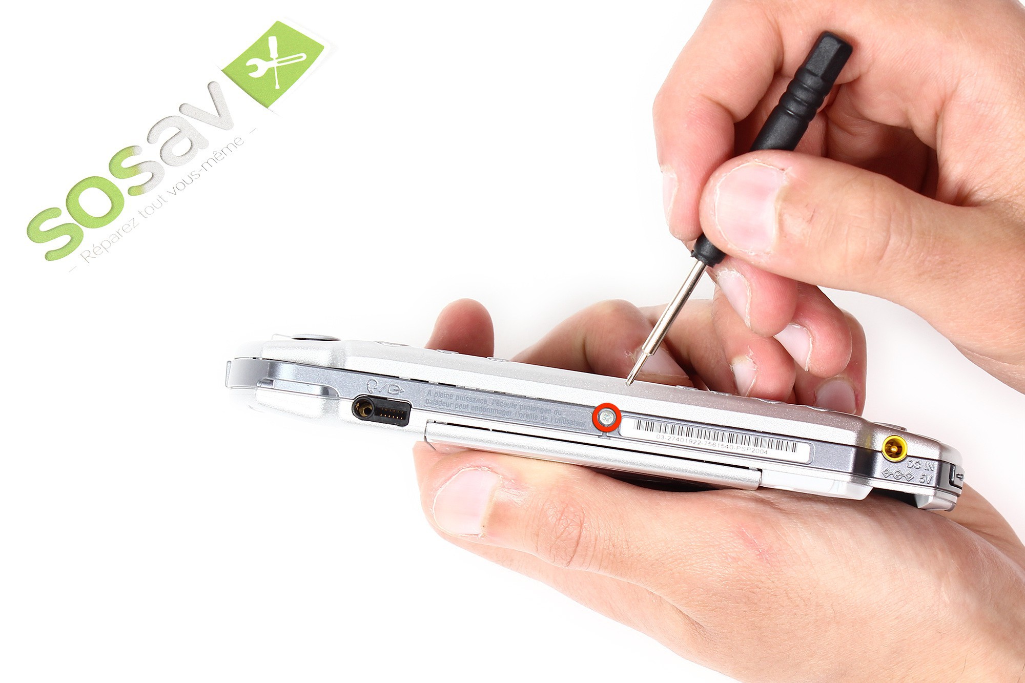

Retournez désormais votre PSP 2000 afin d'avoir la tranche inférieure vous faisant face.
Dévissez désormais la vis cruciforme présente sur cette tranche. Cette vis est entourée en rouge sur la photo.

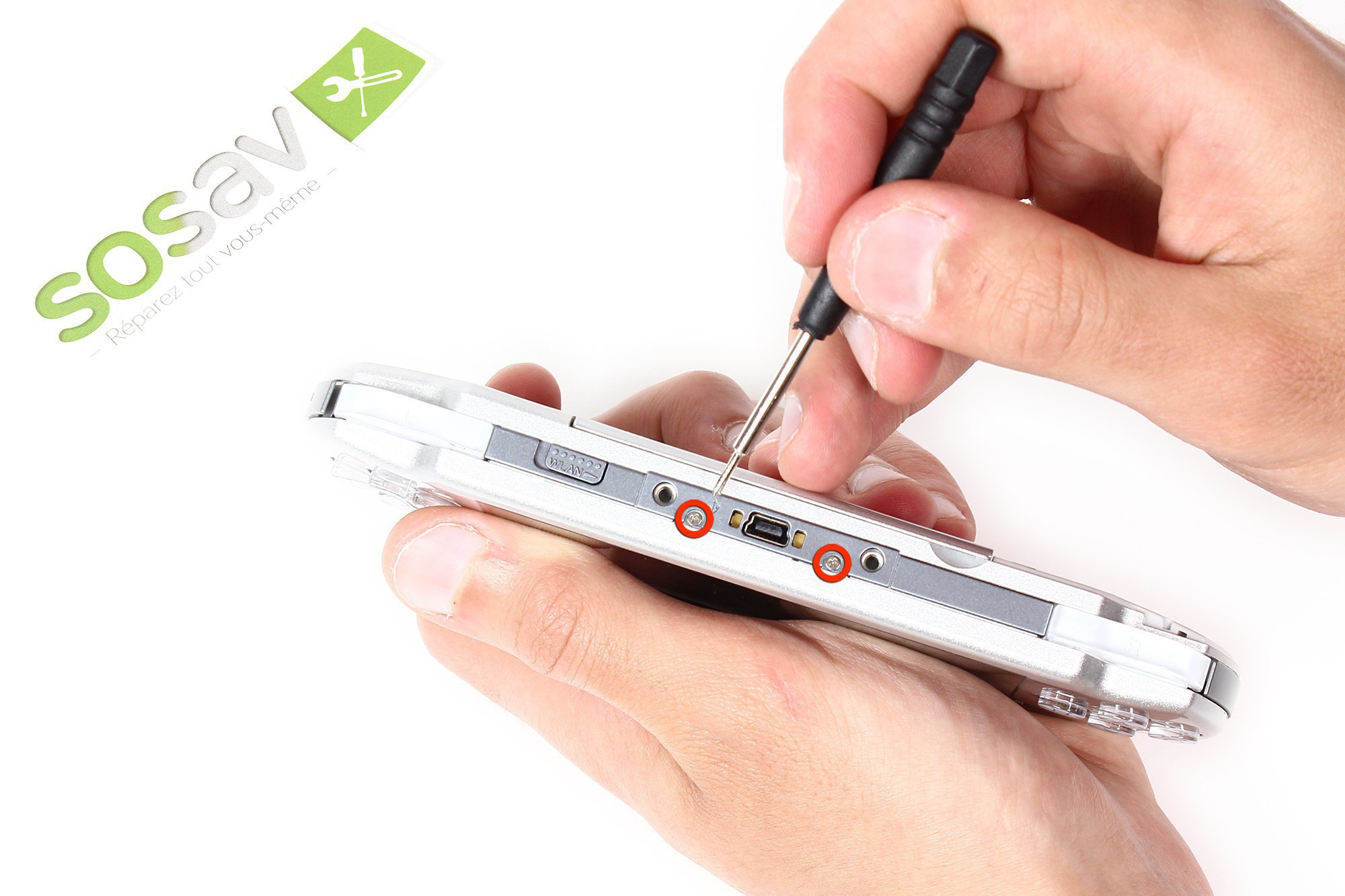

Dévissez les deux vis cruciformes situées autour du connecteur de charge. Celles-ci sont entourées en rouge sur la photo.
Ces 2 vis sont légèrement plus petites que la vis située sur la tranche inférieure. Veillez bien à ne pas le mélanger afin de faciliter le remontage de votre PSP 2000.

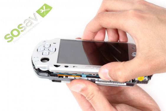

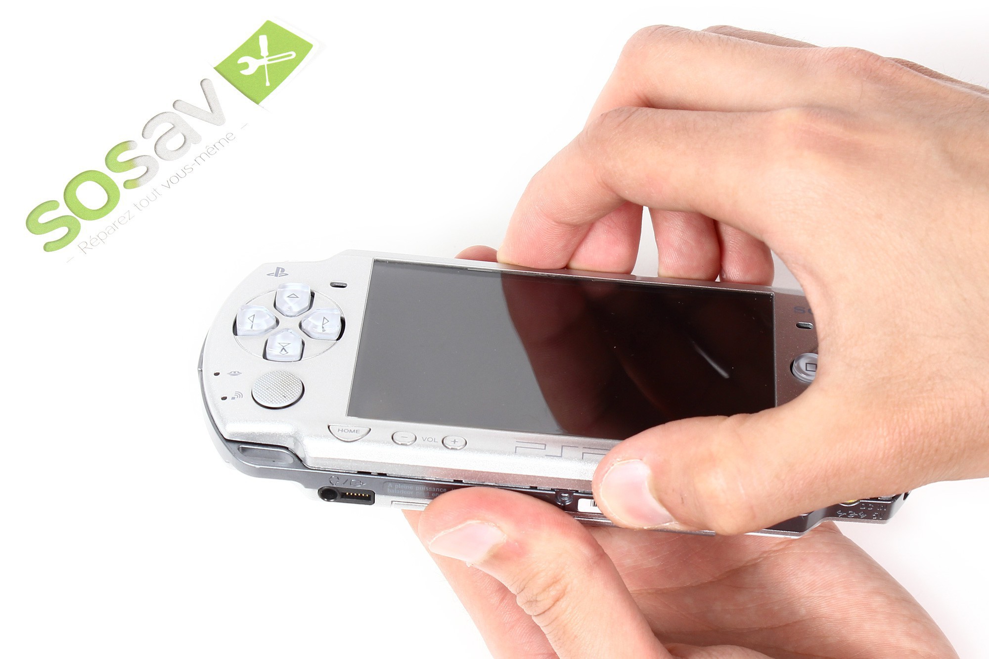

Retourner à nouveau votre PSP 2000, ceci dans le but d'avoir la face avant orientée vers le haut.

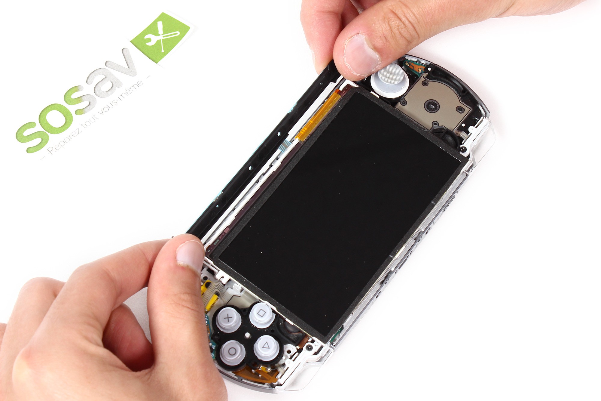

Saisissez ensuite la face avant de votre PSP 2000, puis procédez délicatement à son retrait.

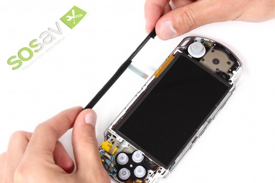

Information : Sur certaines PSP 2000, la face avant peut être un peu plus difficile à retirer. Dans ce cas, n'hésitez pas à faire délicatement levier sur son pourtour à l'aide d'une spatule en nylon.

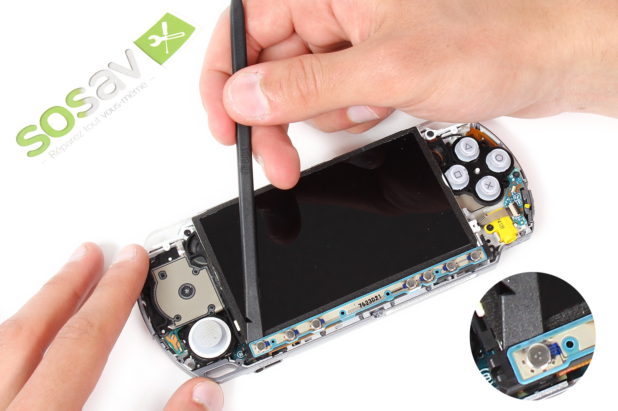

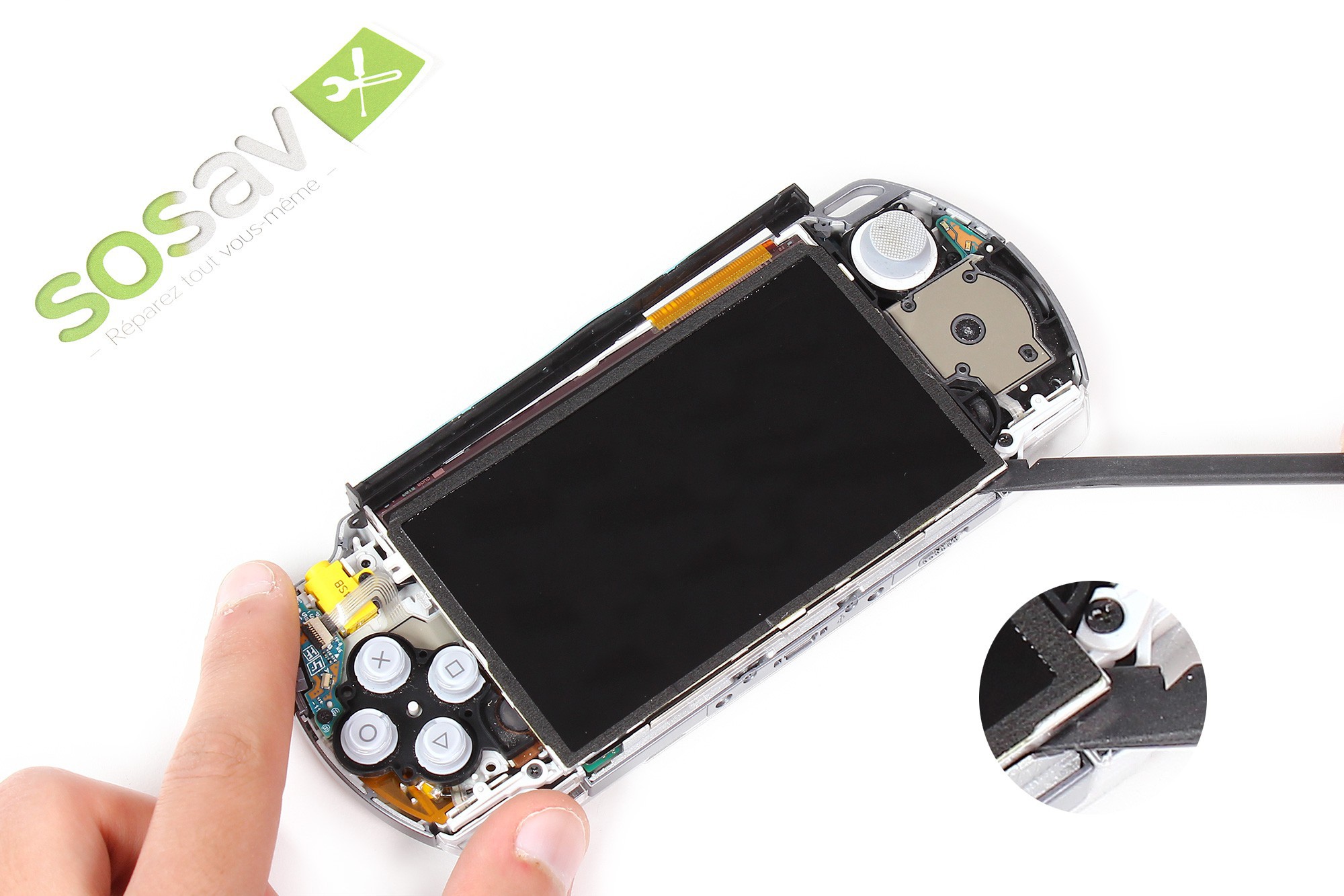

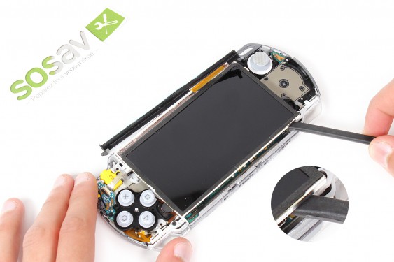

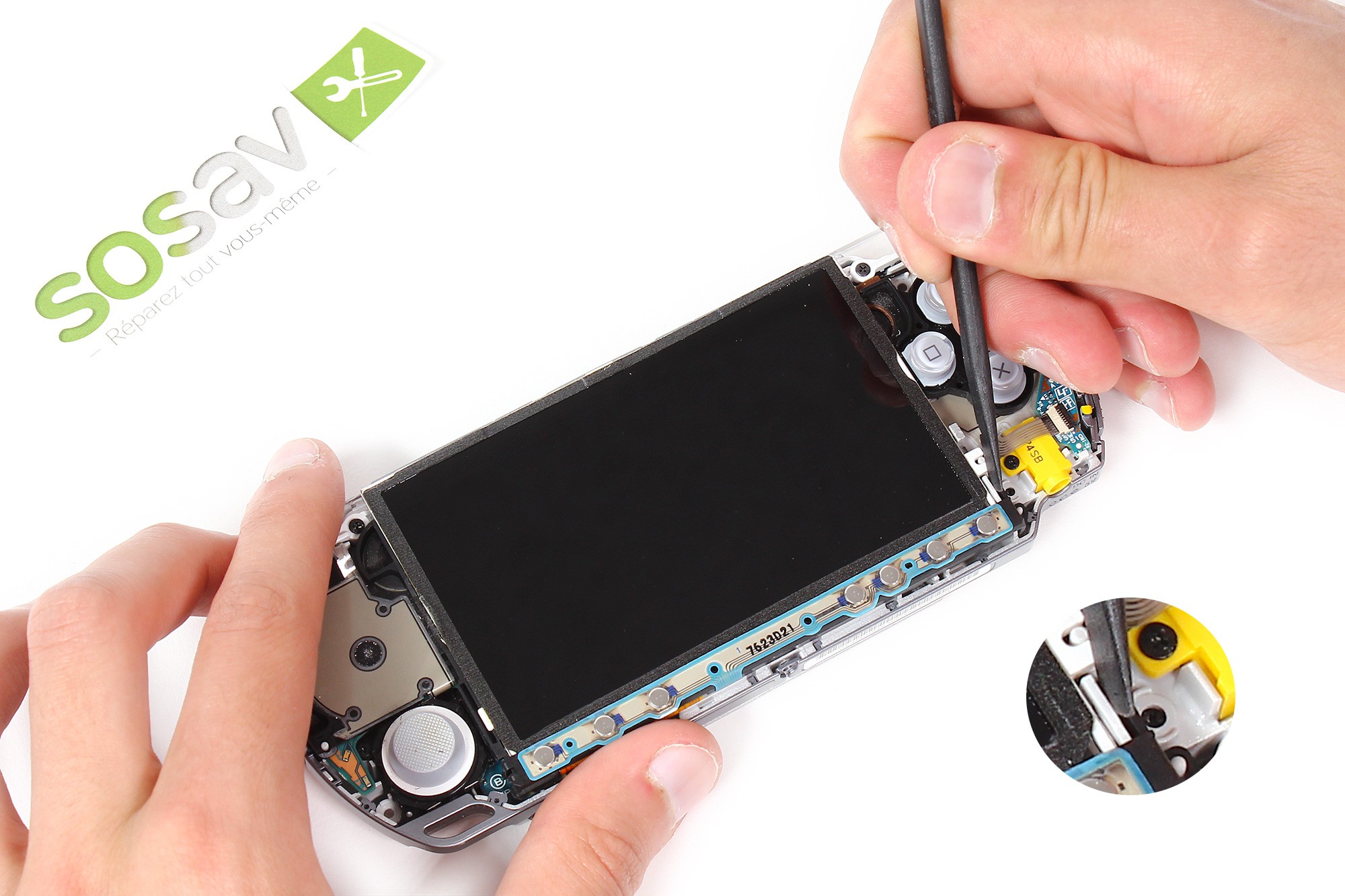

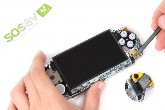

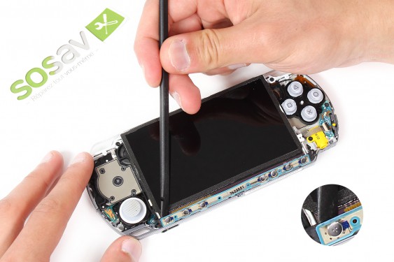

A l'aide d'une spatule en nylon, déclipsez délicatement le côté droit de la barre START.
Répétez la même opération du côté gauche afin de déclipser totalement la barre START.
Faites ensuite délicatement levier afin de basculer la barre START à 90°.

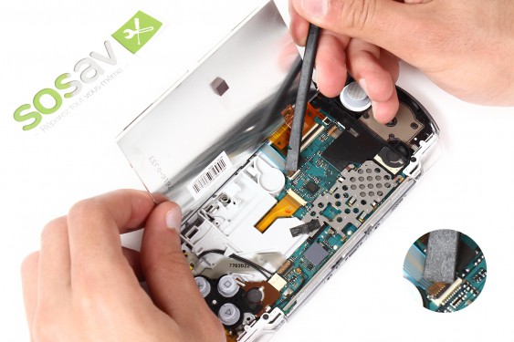

N'essayez pas d'enlever à cet instant la barre START. Celle-ci est encore retenue à la carte mère par sa nappe de connexion.

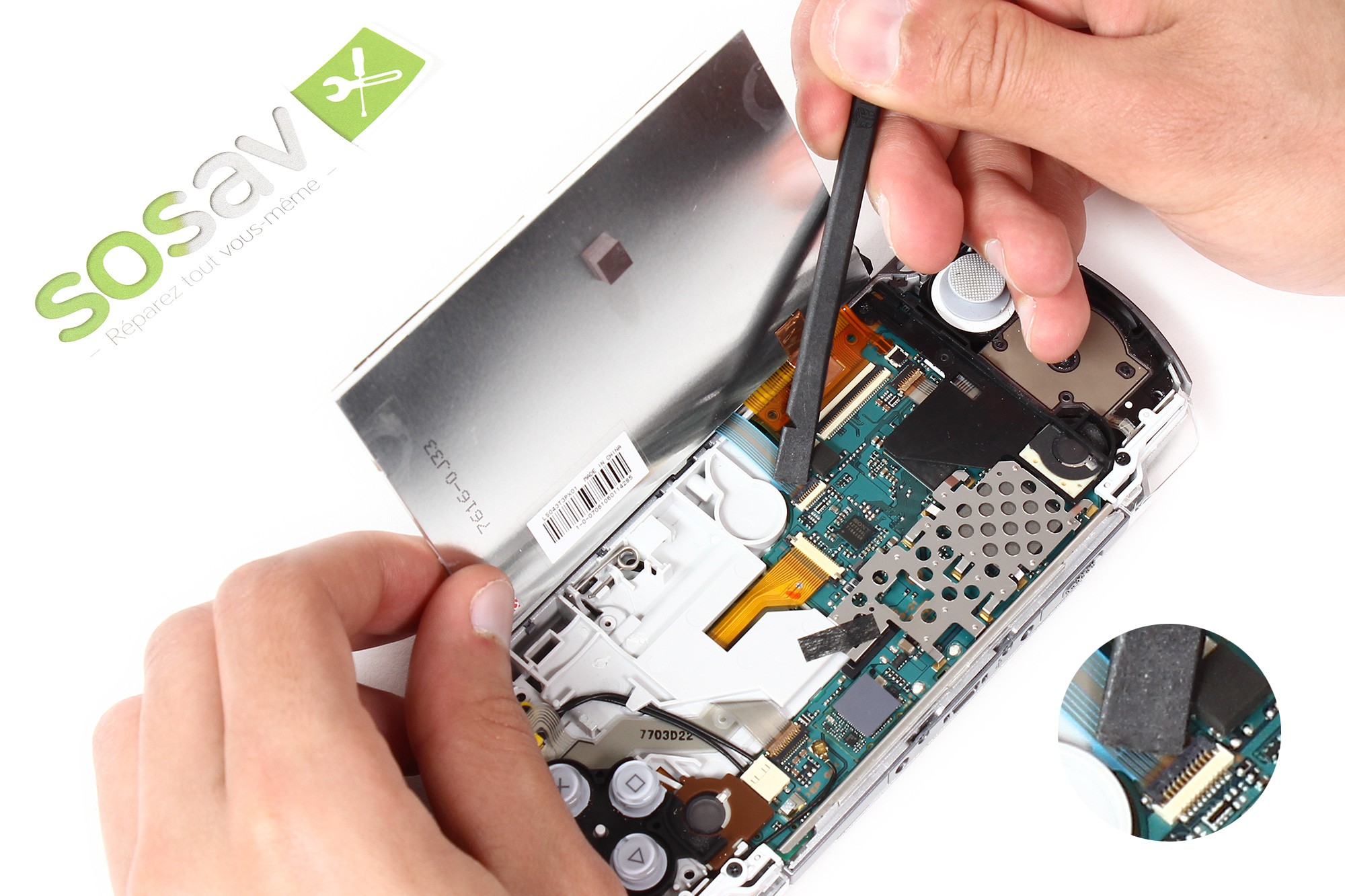

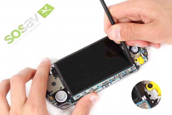

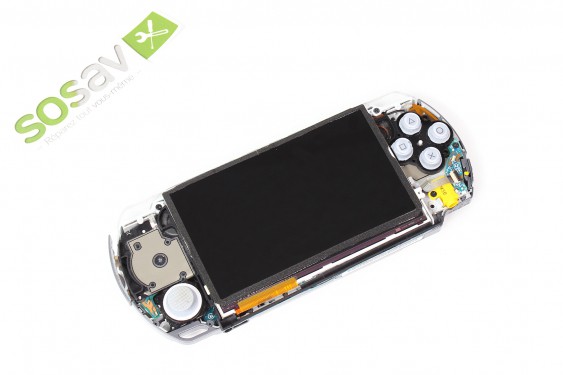

Reprenez la spatule en nylon et faites très délicatement levier au niveau de la partie supérieure de l’écran LCD afin de le lever.
Note : Soyez très délicat lors de cette opération afin de ne pas briser ou endommager l’écran.
Saisissez l’écran LCD afin de le maintenir droit.

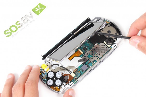

Tout en maintenant l’écran droit, utilisez une spatule en nylon afin de déverrouiller la nappe de la barre START de son connecteur.
Replacez ensuite délicatement l'écran LCD.

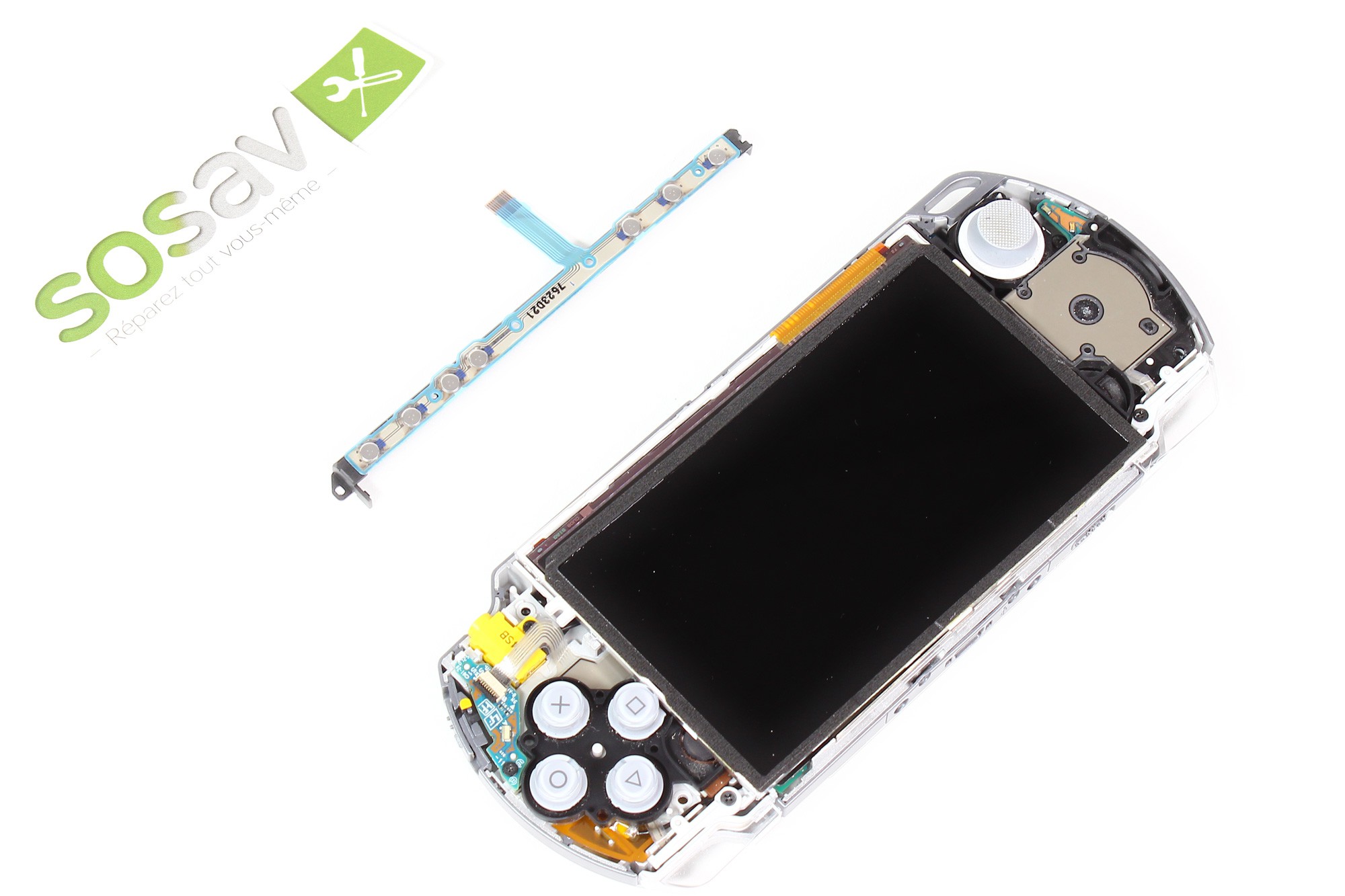

Vous pouvez ensuite saisir la barre START, puis la retirer délicatement.
La barre des boutons START de votre PSP-2000 est désormais démontée.
