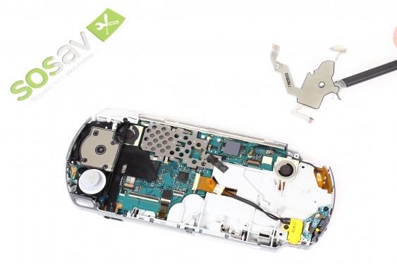

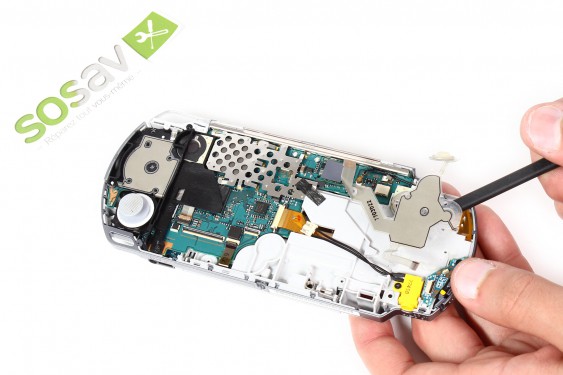

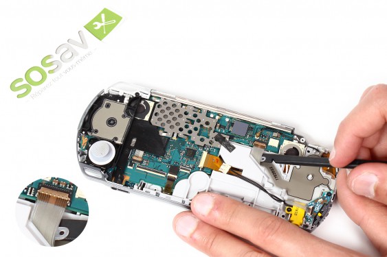

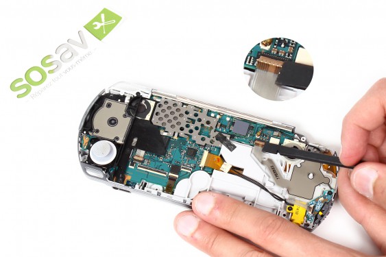

A l'aide d'une spatule en nylon, faites délicatement levier afin de dévérouiller le connecteur FPC de la nappe R.
Toujours avec la spatule en nylon, sortez délicatement la nappe R de son connecteur.

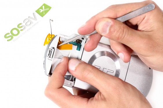

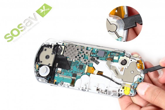

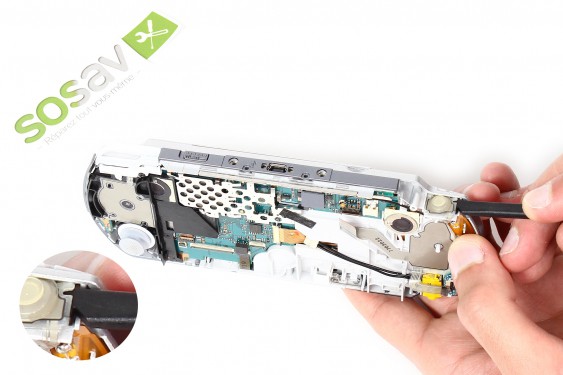

Insérez désormais une spatule en nylon entre la partie supérieure de la nappe R (bouton poussoir du bouton R) et la coque de la PSP 2000.
Faites ensuite délicatement levier afin de décoller cette nappe.
Etape 24

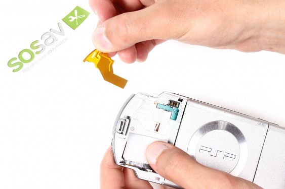

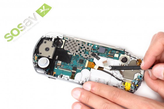

Décollez ensuite très délicatement le reste de la nappe R.
Etape 25

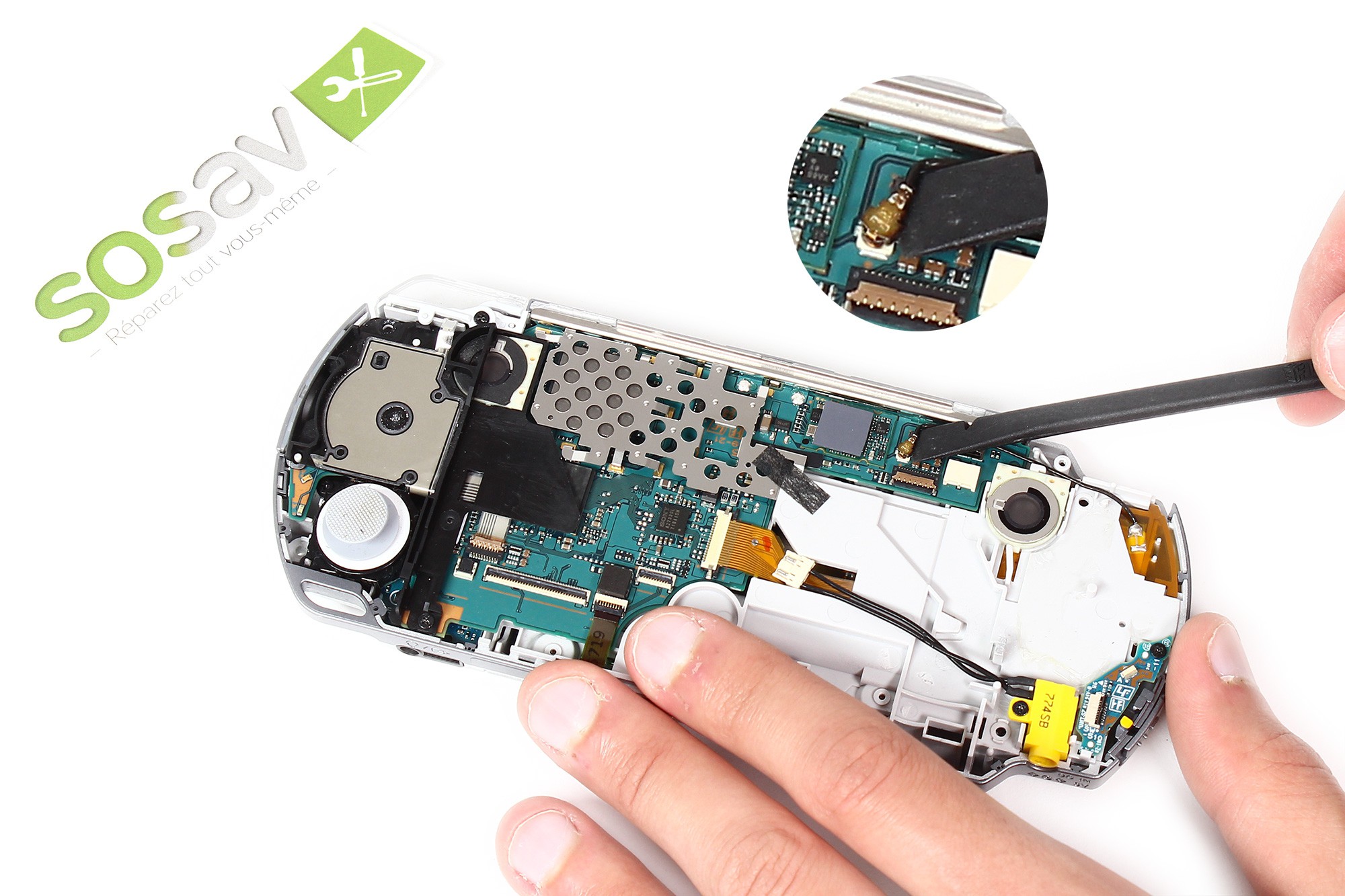

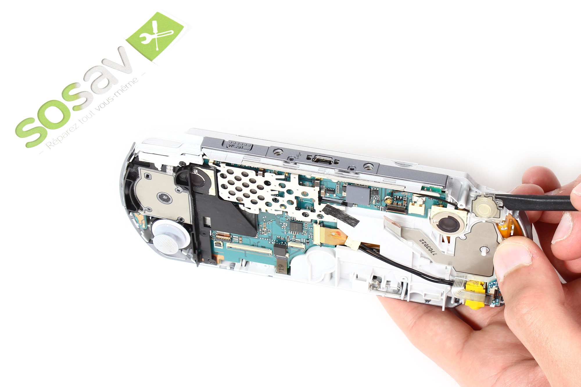

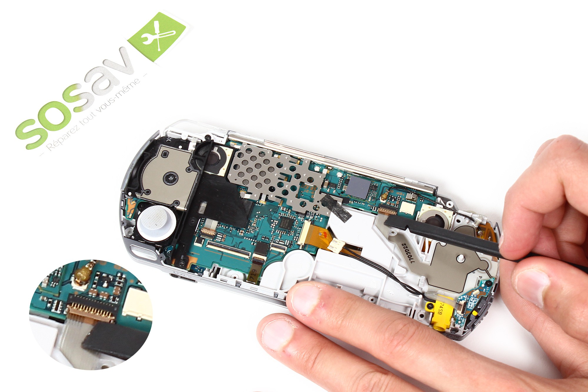

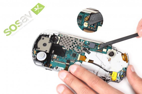

Déconnectez délicatement le connecteur de l’antenne WiFi en utilisant la spatule.

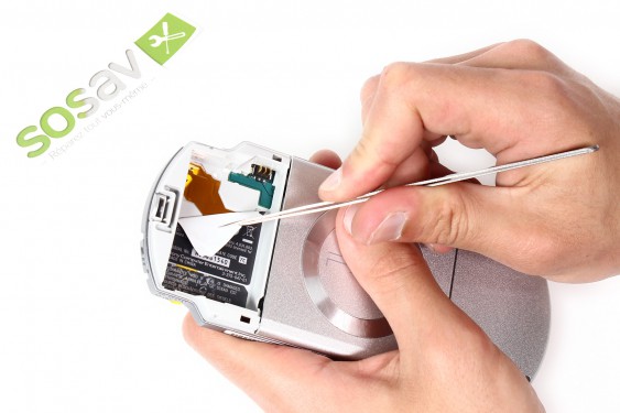

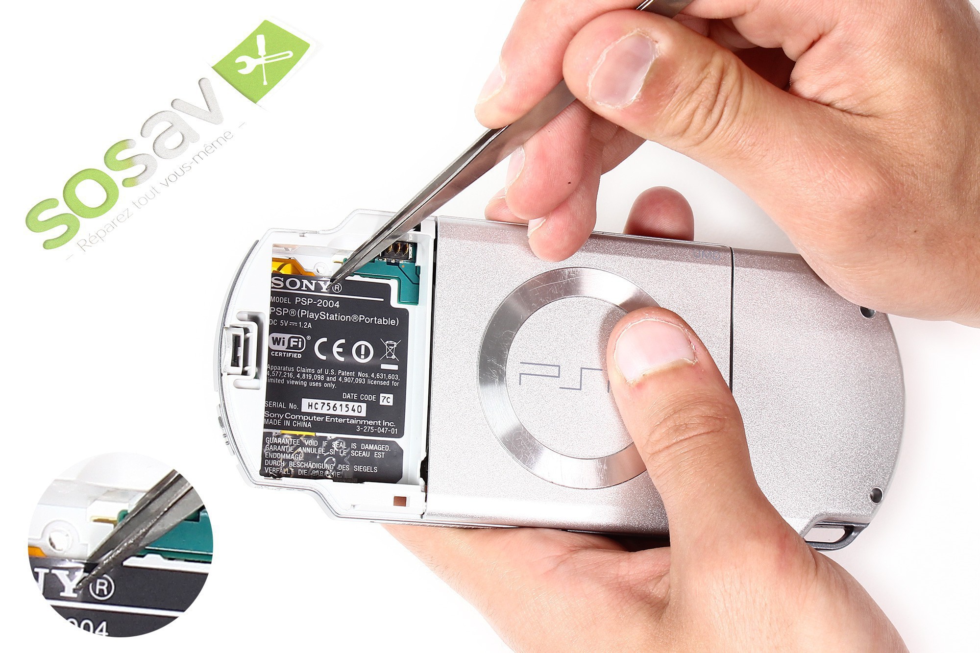

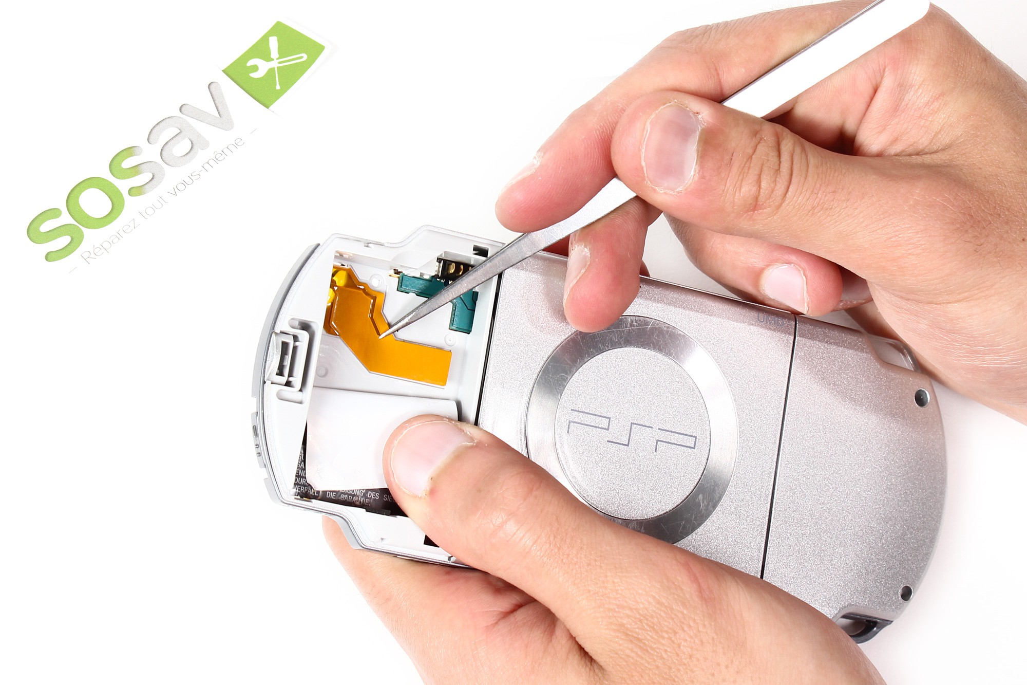

Retournez désormais votre PSP 2000 afin d'avoir l'emplacement pour batterie face à vous.

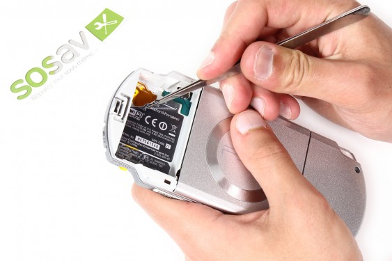

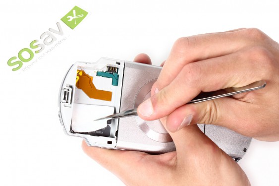

Avec la pince, décollez délicatement l’étiquette -Sony- jusque à ce que l’antenne WiFi soit entièrement visible.
Note : L'antenne WiFi est simple à distinguer de par sa couleur marron/orange foncé et du petit fil noir soudé à cette dernière.

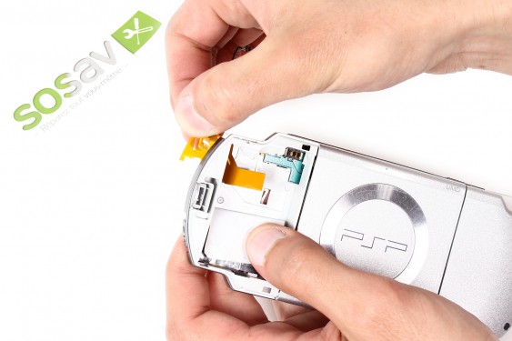

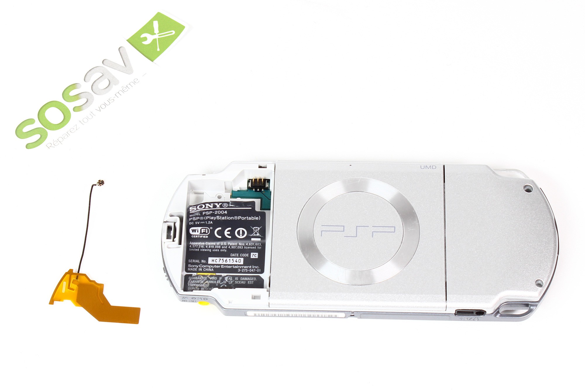

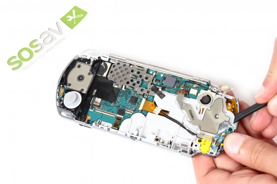

Vous pouvez désormais utilisez une pince afin de décoller puis ôter l'antenne WiFi.
Etape 29
L’antenne WiFI de votre PSP-2000 est désormais démontée.
Remplacez la par une pièce neuve si cela est nécessaire.
