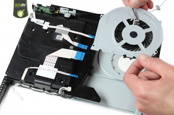

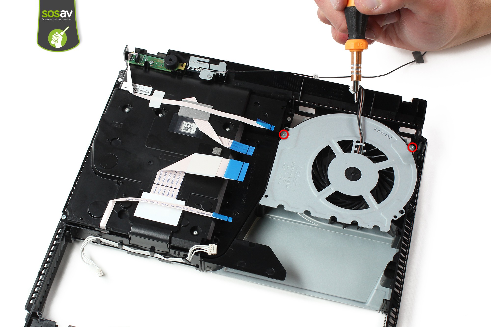

Etape 38
Dévissez les deux vis entourées en rouge à l'aide du cruciforme.Ces vis maintiennent le ventilateur de la console.

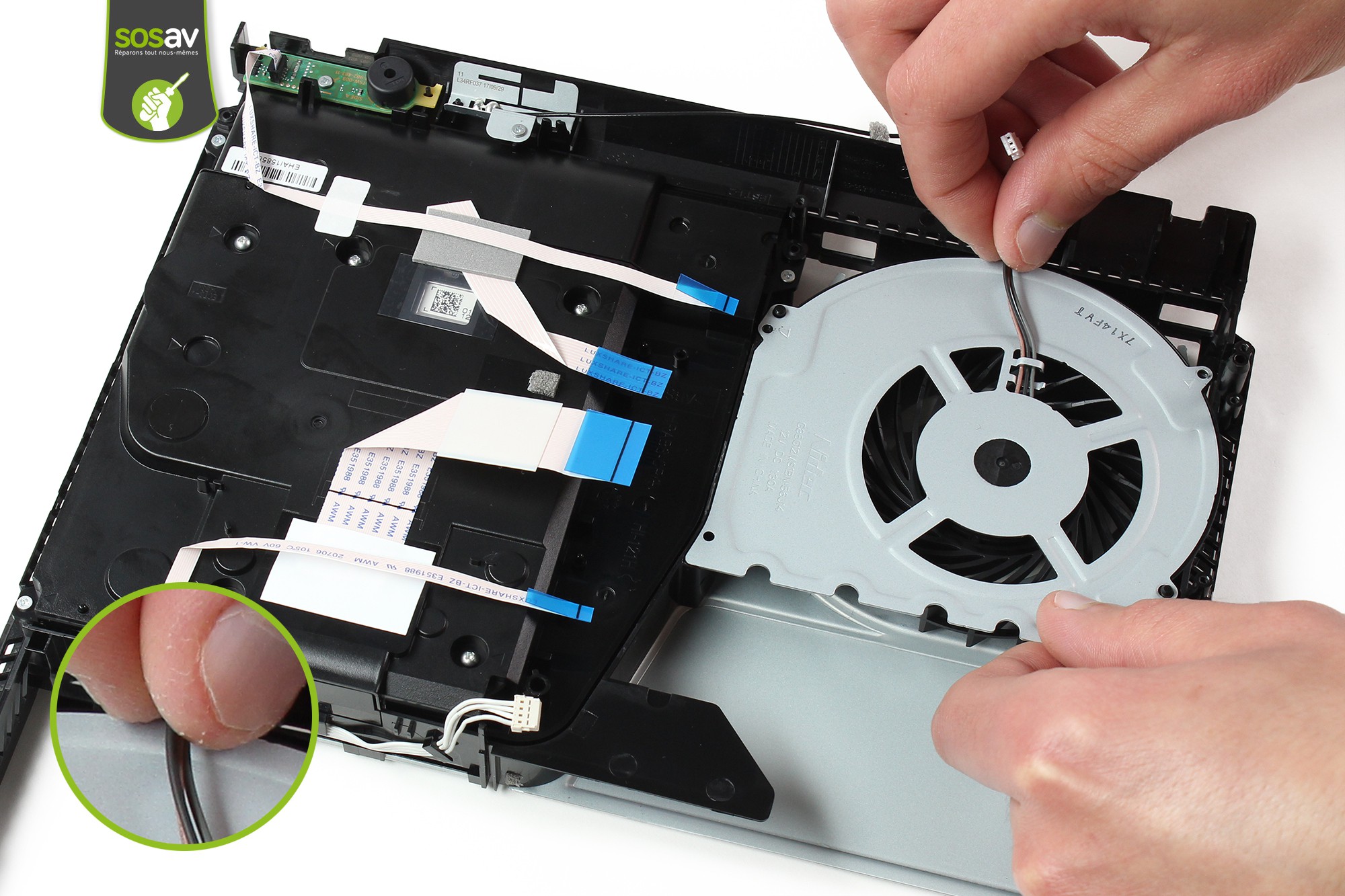

Etape 39
Saisissez ensuite le ventilateur et procédez à son retrait.

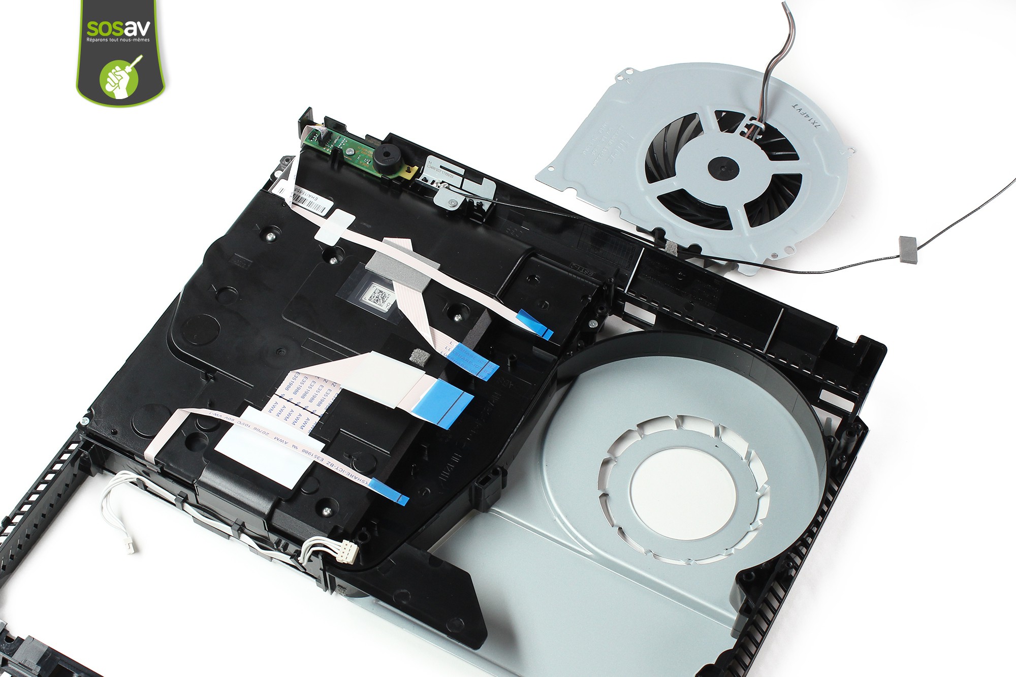

Etape 40
Le ventilateur Playstation 4 Slim est désormais démonté.En cas de problème de surchauffe, remplacez-le par un ventilateur PS4 Slim neuf.
