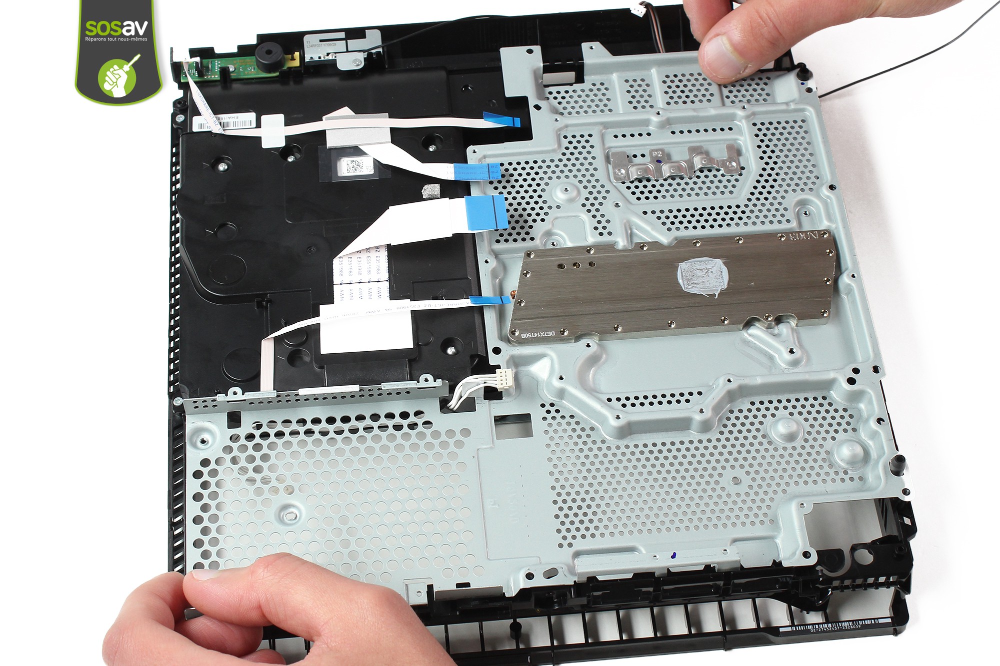

Saisissez ensuite la partie bleue de la nappe de liaison du moteur électrique du lecteur optique afin de déconnecter la nappe du moteur de la lentille.Avec la spatule en nylon, déverrouillez ensuite le connecteur de la lentille laser.
Etape 28
Saisissez ensuite la partie bleue de la nappe de liaison de la lentille et déconnectez la nappe.Puis déconnectez la nappe de liaison du moteur d'entrainement du disque.
Etape 29
Enfin, saisissez la partie bleue de la nappe de liaison de la carte des boutons power / eject et déconnectez-la.Saisissez le câble de liaison du ventilateur et déconnectez-le.

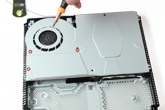

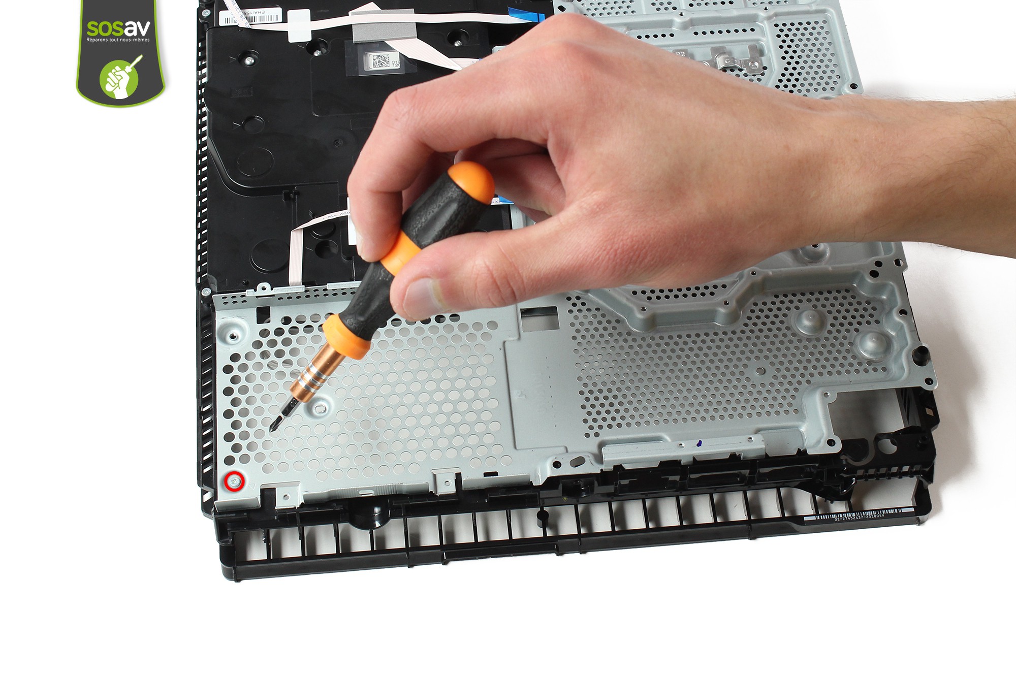

A l'aide du tournevis cruciforme, dévissez les 28 vis entourées en rouge maintenant le bloc métallique principal :
- 21 vis sur la photo 1
- 5 vis sur la photo 2
- 2 vis sur la photo numéro 3

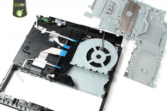

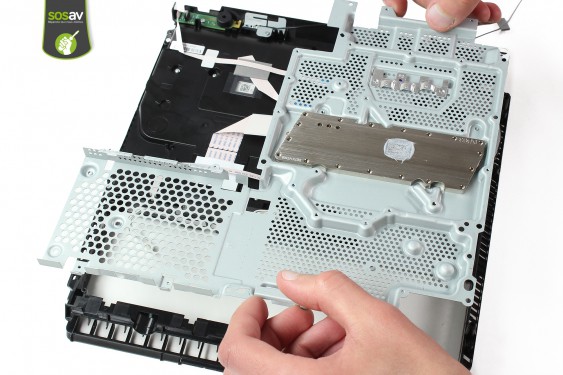

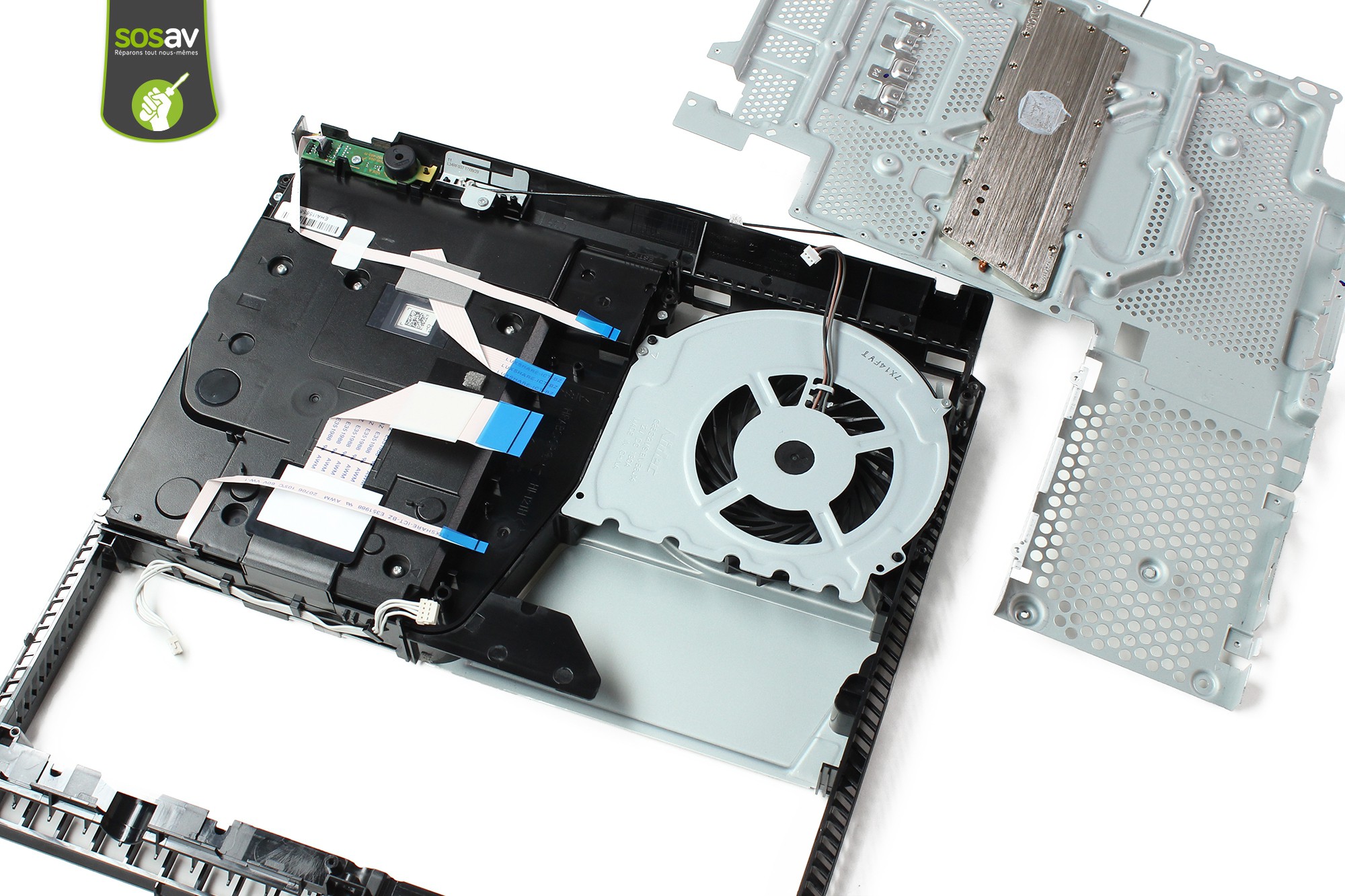

Saisissez le bloc métallique et procédez à son retrait.
Etape 32

Dévissez les 4 vis entourées en rouge à l'aide du tournevis cruciforme :- 1 vis située en bas à gauche du bloc radiateur- 3 vis situées en haut du bloc radiateur à proximité du ventilateur
Etape 36
Saisissez ensuite le bloc radiateur et procédez à son retrait.
Etape 37
Le radiateur Playstation 4 Slim est désormais démonté.Procédez à son remplacement par un radiateur neuf si cela est nécessaire.
