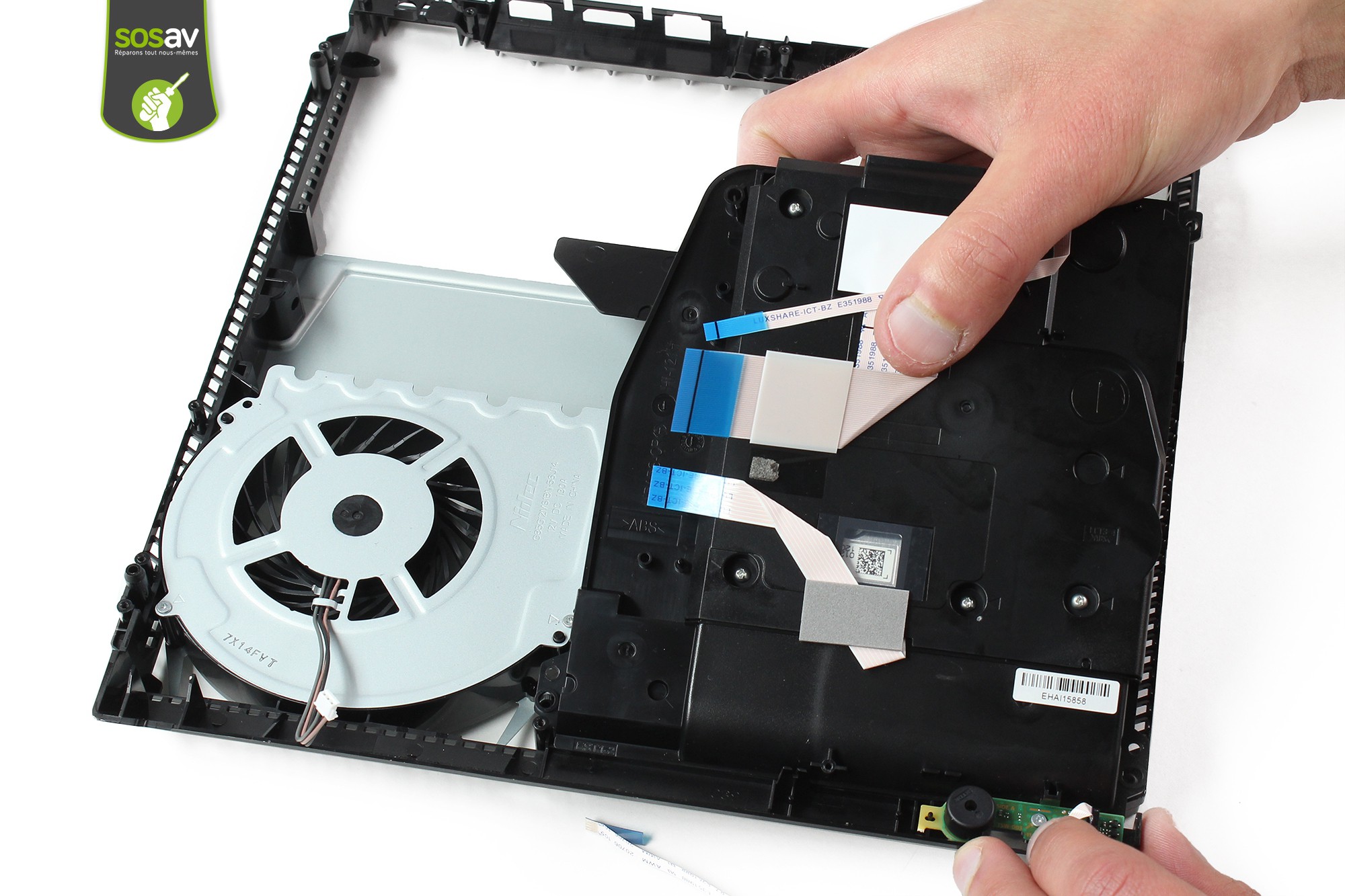

Enfin, saisissez la partie bleue de la nappe de liaison de la carte des boutons power / eject et déconnectez-la.Saisissez le câble de liaison du ventilateur et déconnectez-le.

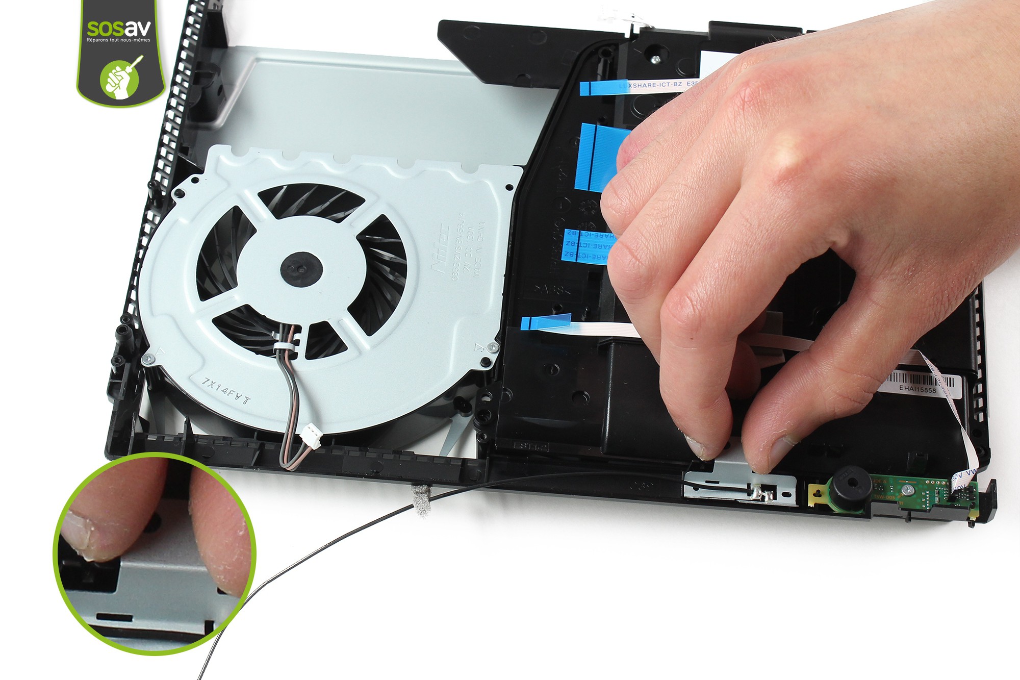

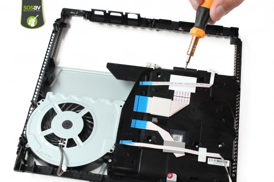

Dévissez ensuite à l'aide du cruciforme la vis entourée en rouge maintenant l'antenne WiFi / Bluetooth principale.
Etape 39

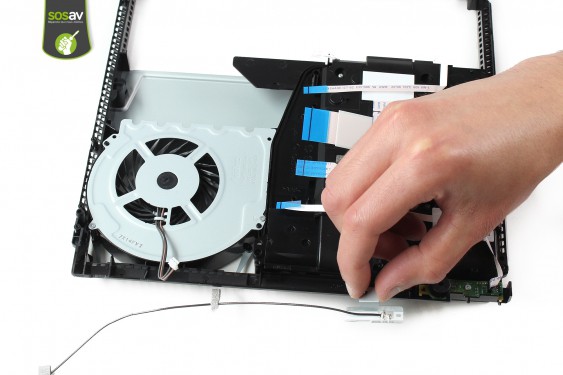

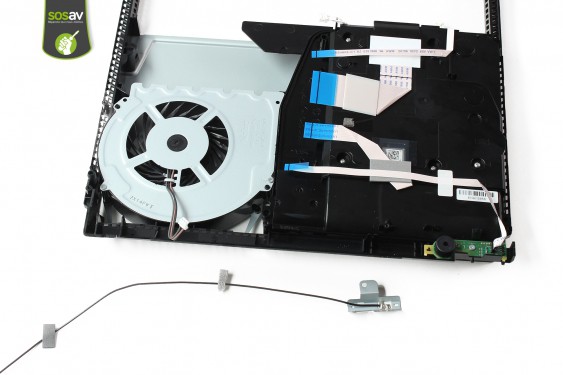

Saisissez l'antenne et procédez à son retrait.
Etape 40

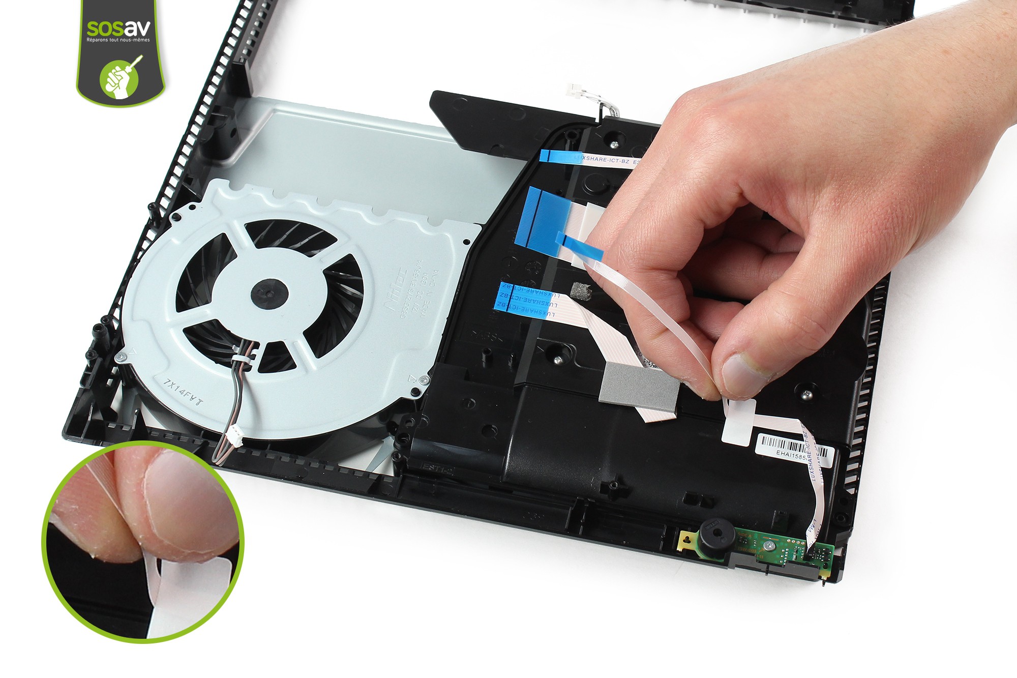

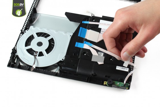

Saisissez et déconnectez la nappe de liaison de la carte des boutons power et eject.Procédez à son retrait.

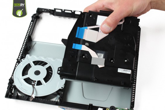

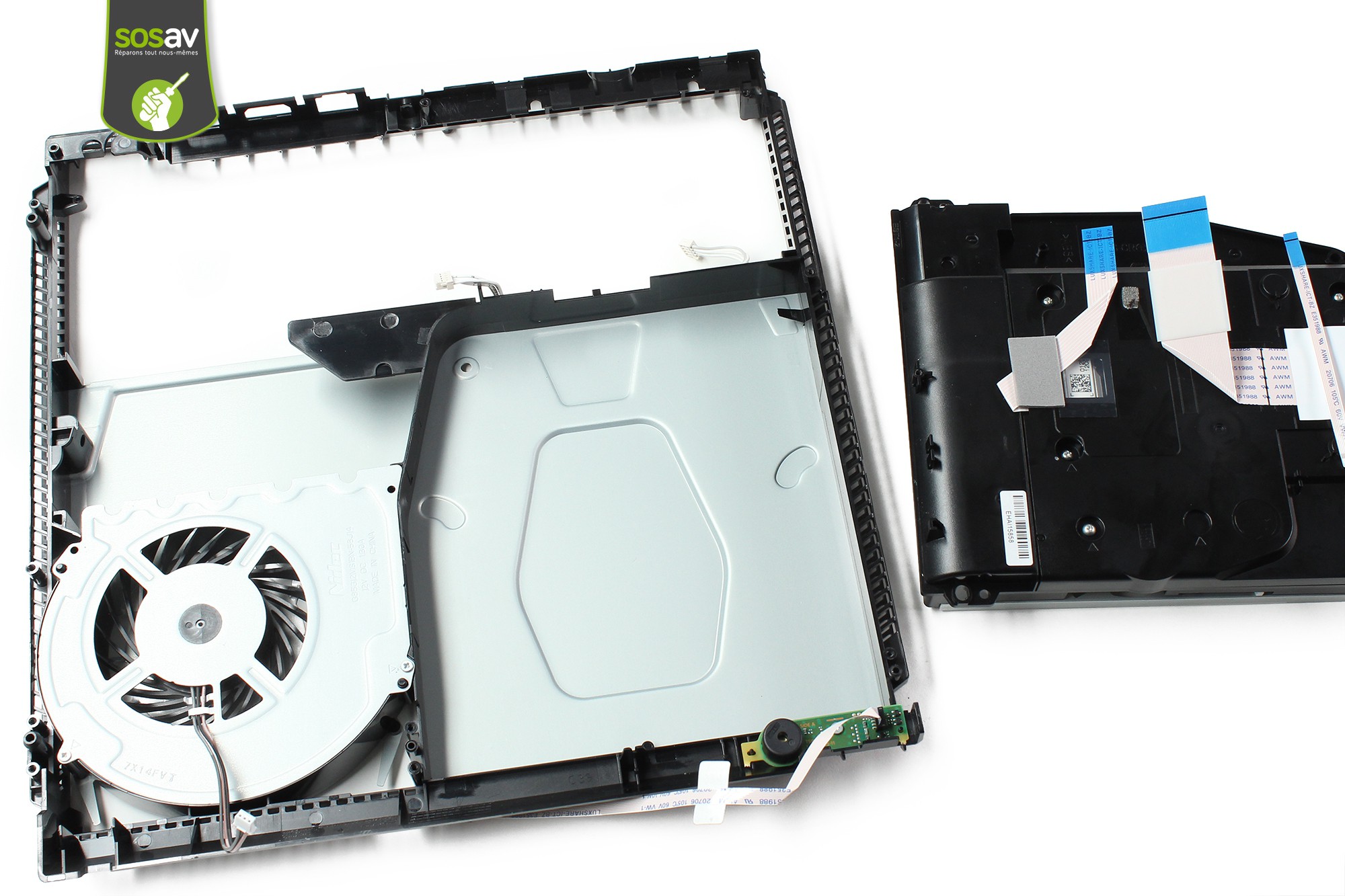

Saisissez ensuite le lecteur Blu-ray et retirez-le.
Etape 42
Le lecteur Blu-ray de votre Playstation 4 Slim est désormais démonté.

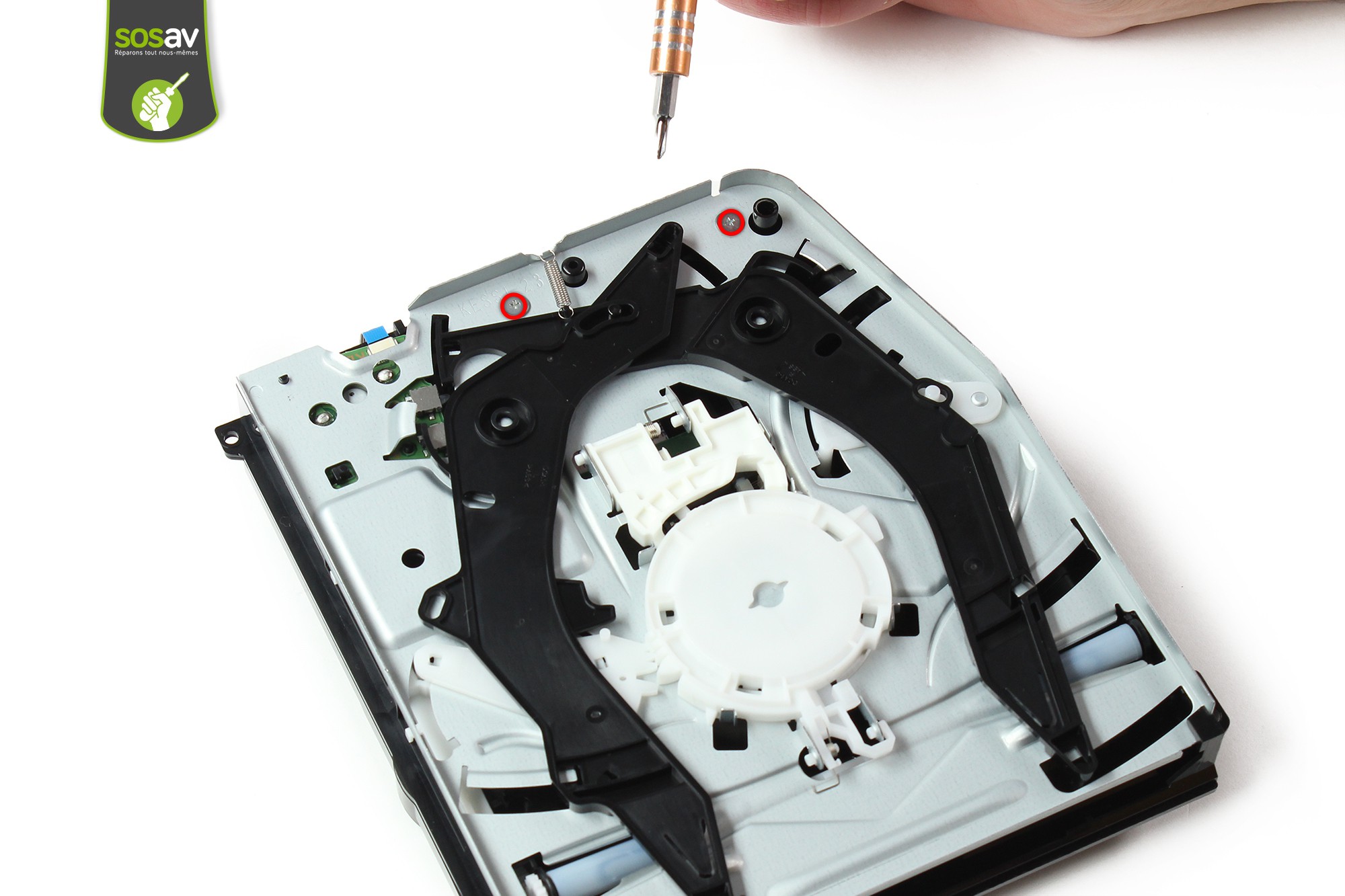

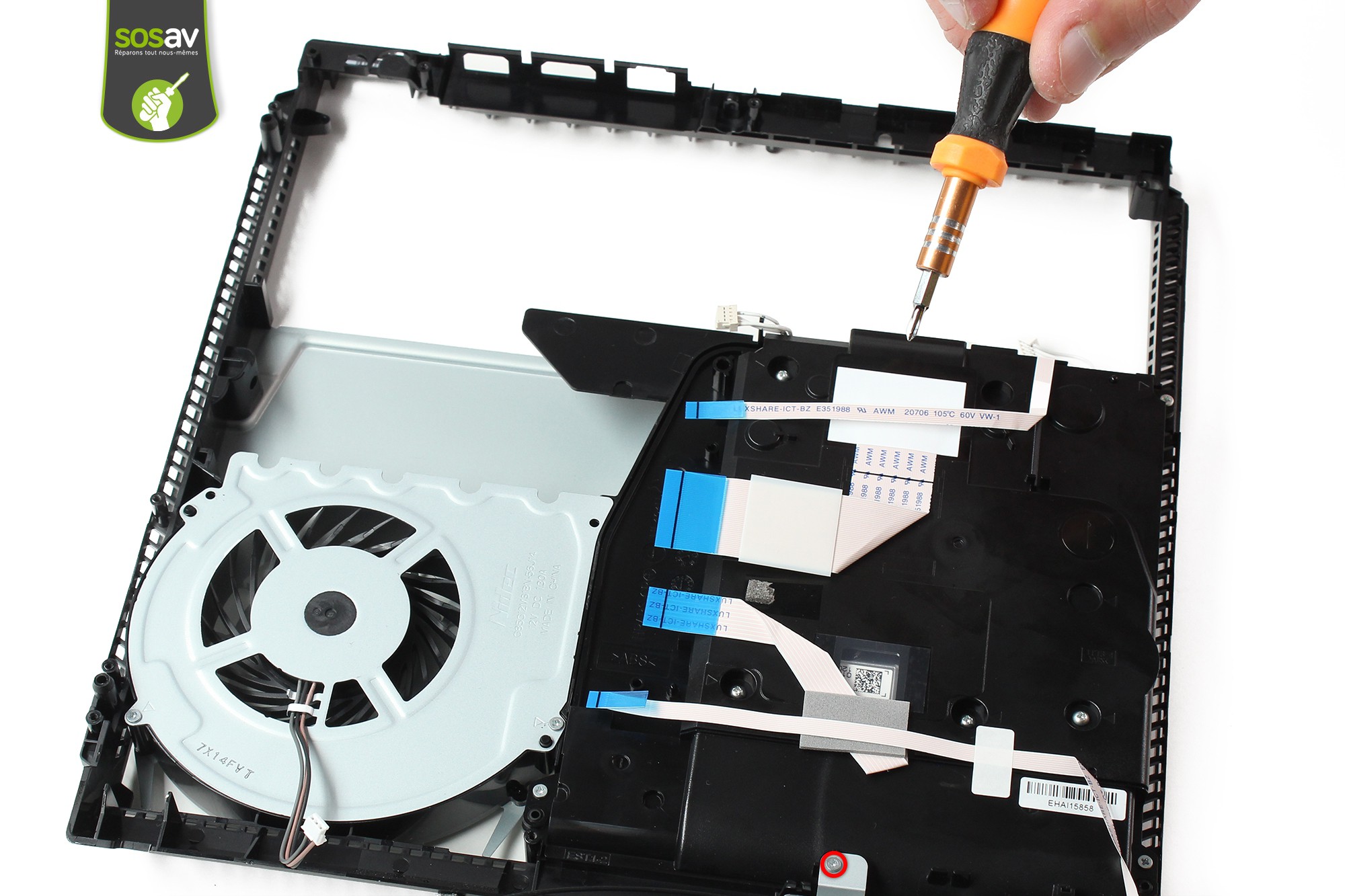

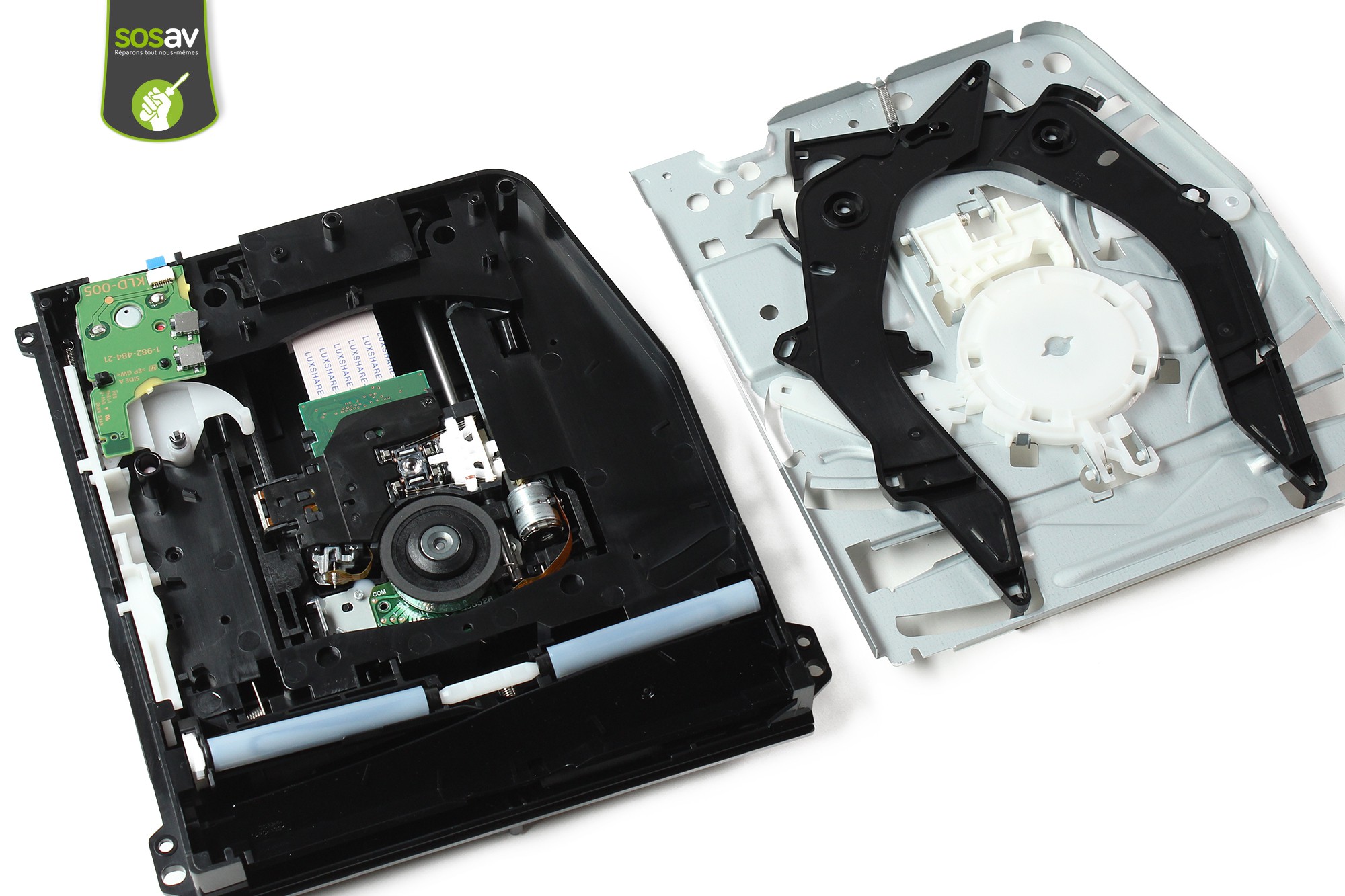

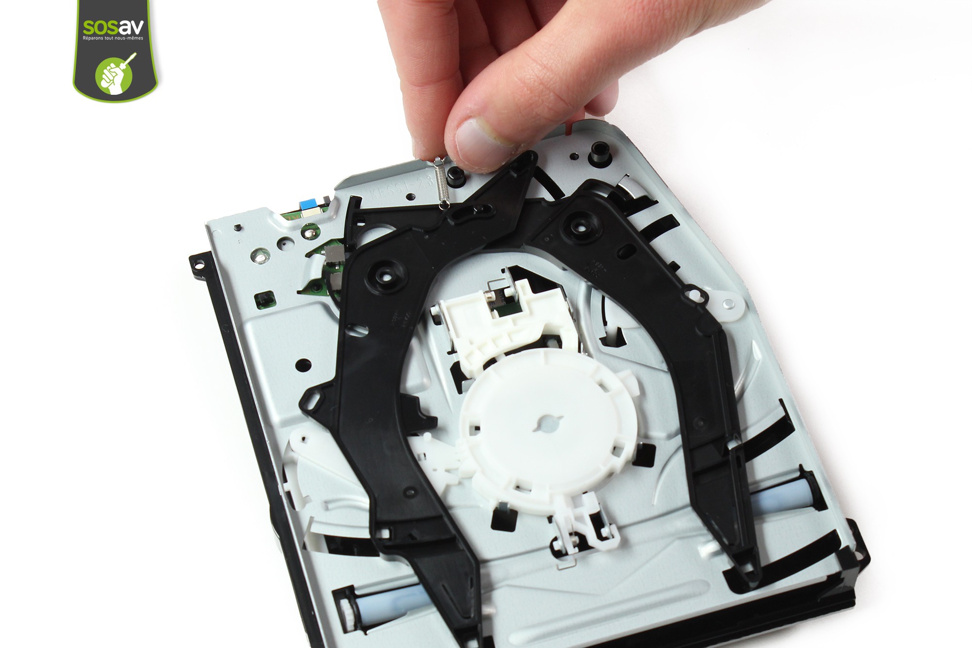

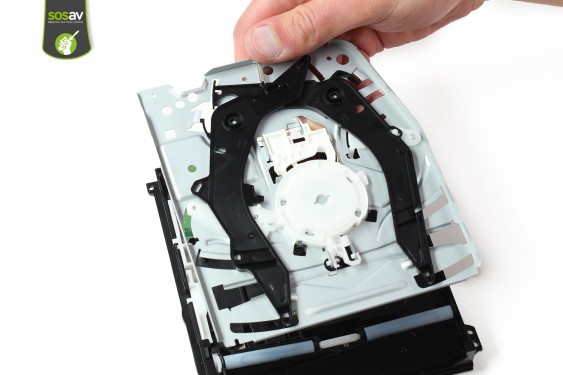

Dévissez avec le cruciforme les deux vis entourées en rouge maintenant le mécanisme du lecteur Blu-ray.
Etape 44
Saisissez le mécanisme et procédez à son retrait.
Etape 45
Le mécanisme du lecteur Blu-ray PS4 Slim est désormais démonté.Procédez à son remplacement par un mécanisme neuf si cela est nécessaire.
