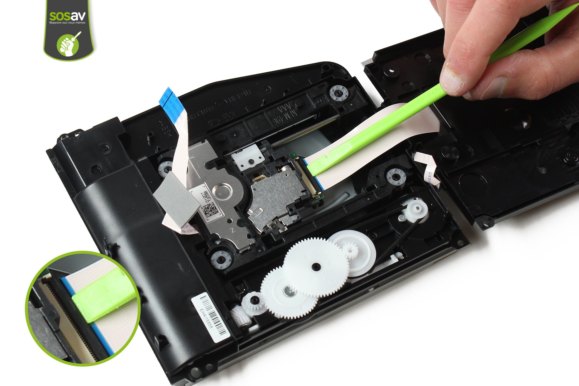

Saisissez ensuite la partie bleue de la nappe de liaison du moteur électrique du lecteur optique afin de déconnecter la nappe du moteur de la lentille.Avec la spatule en nylon, déverrouillez ensuite le connecteur de la lentille laser.
Etape 28
Saisissez ensuite la partie bleue de la nappe de liaison de la lentille et déconnectez la nappe.Puis déconnectez la nappe de liaison du moteur d'entrainement du disque.

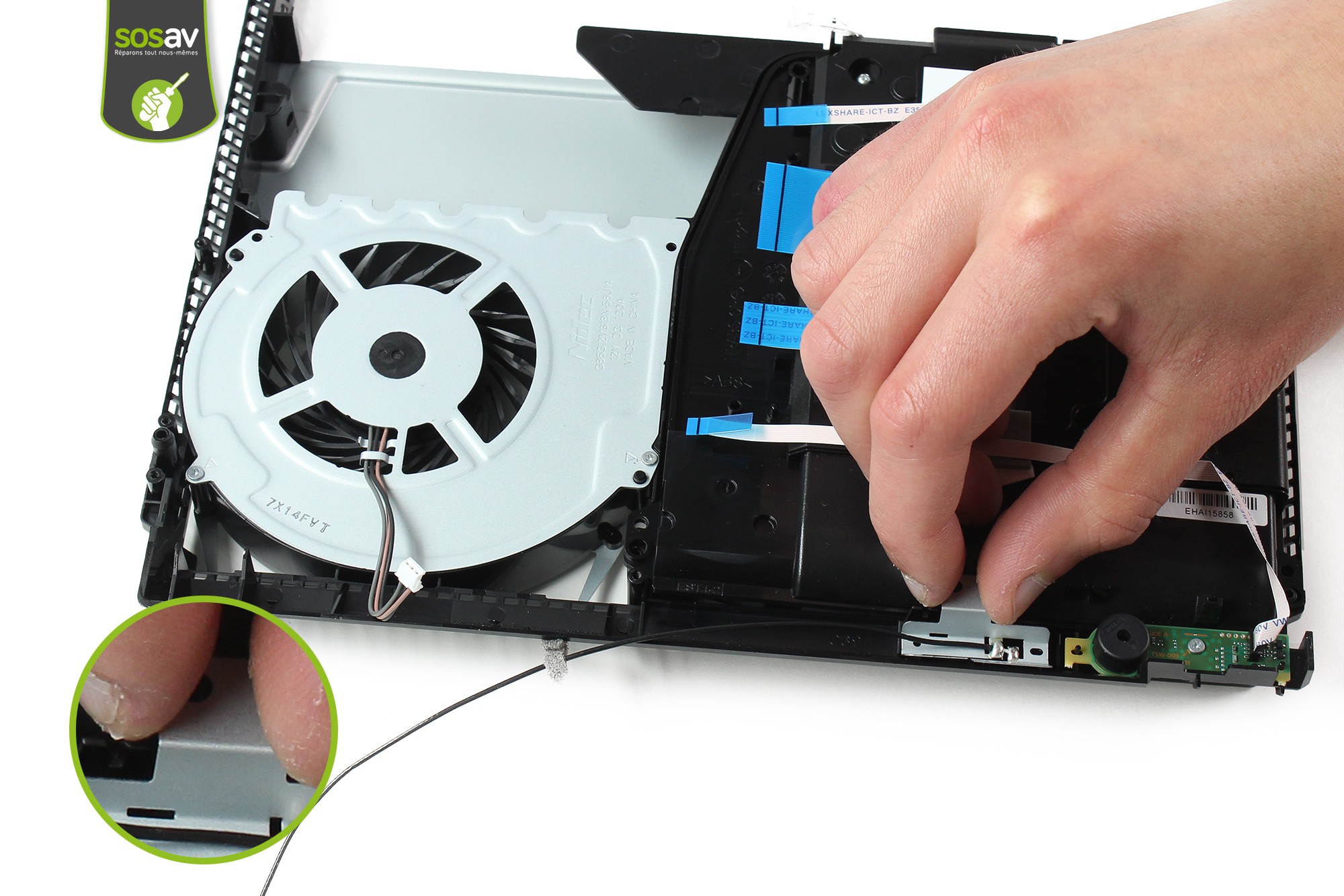

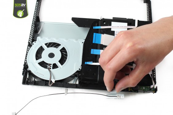

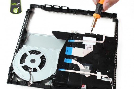

Etape 38
Dévissez ensuite à l'aide du cruciforme la vis entourée en rouge maintenant l'antenne WiFi / Bluetooth principale.
Etape 39
Saisissez l'antenne et procédez à son retrait.
Etape 40

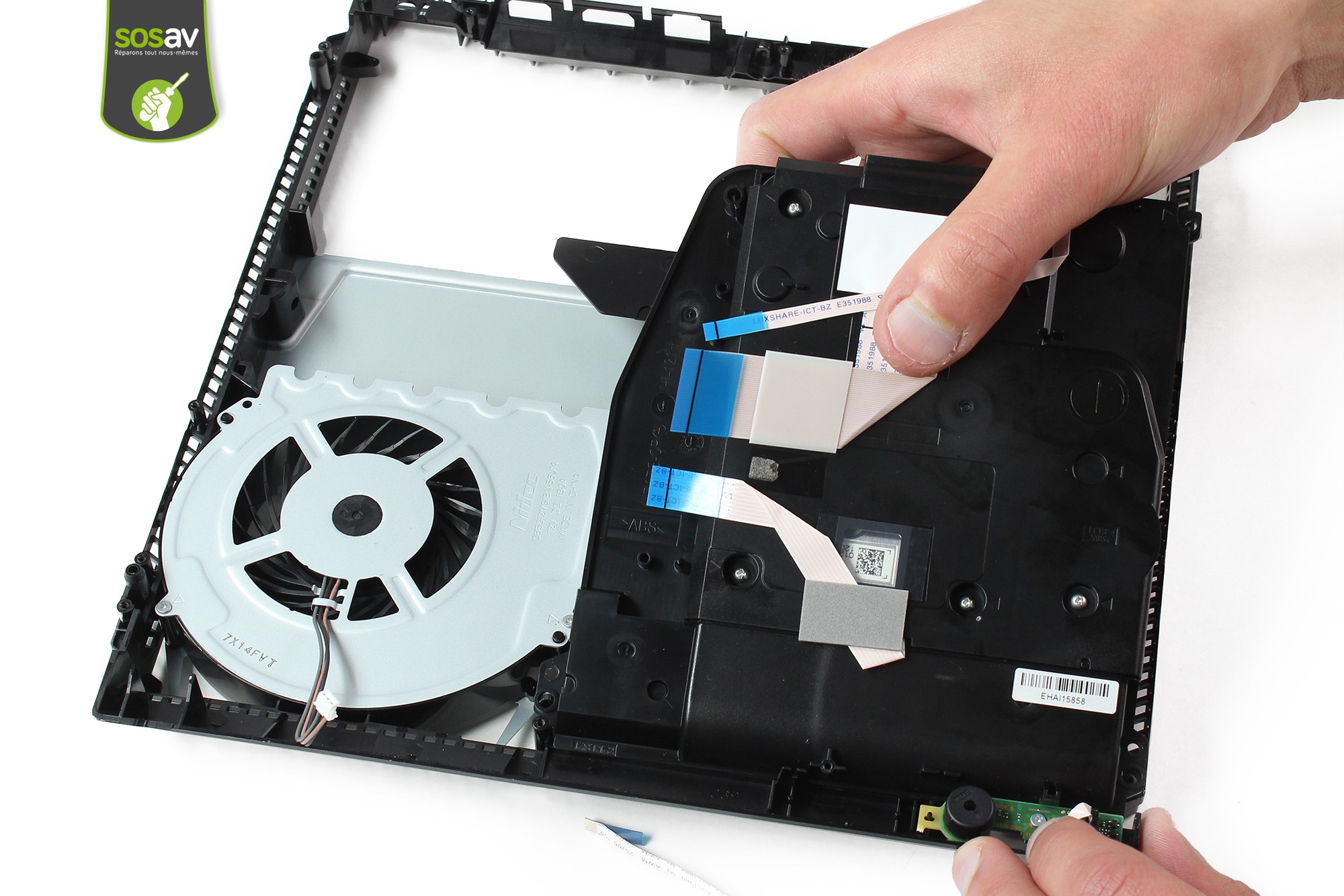

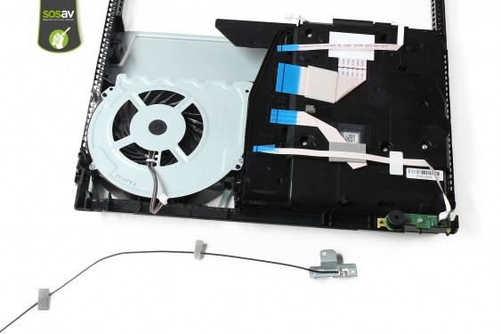

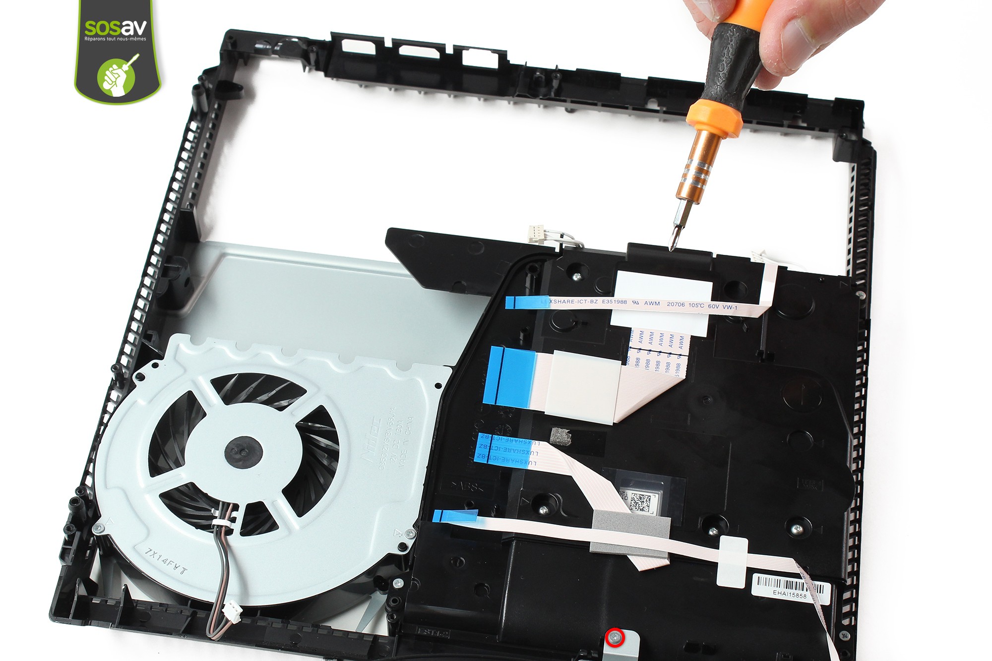

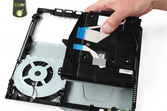

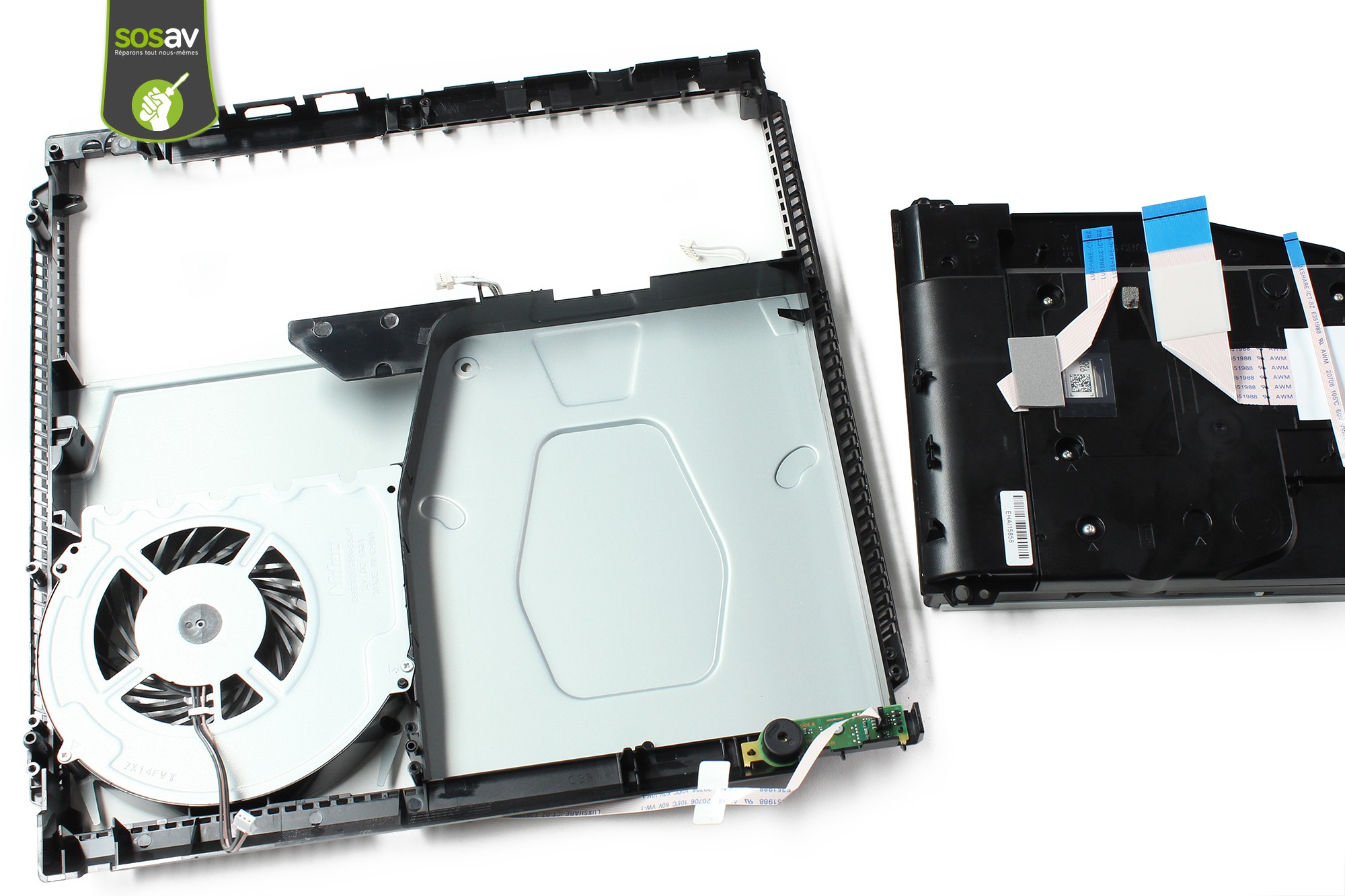

Saisissez et déconnectez la nappe de liaison de la carte des boutons power et eject.Procédez à son retrait.
Etape 41

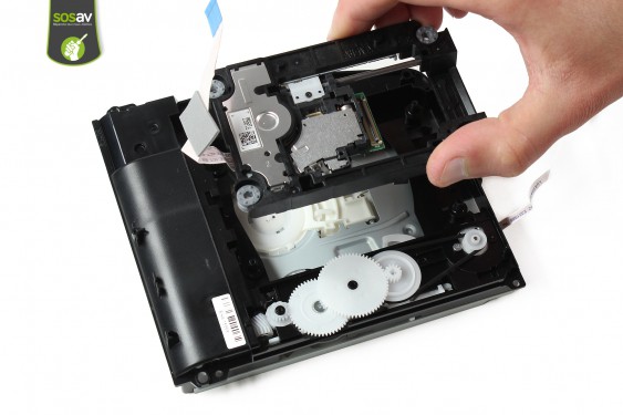

Saisissez ensuite le lecteur Blu-ray et retirez-le.
Etape 42
Le lecteur Blu-ray de votre Playstation 4 Slim est désormais démonté.

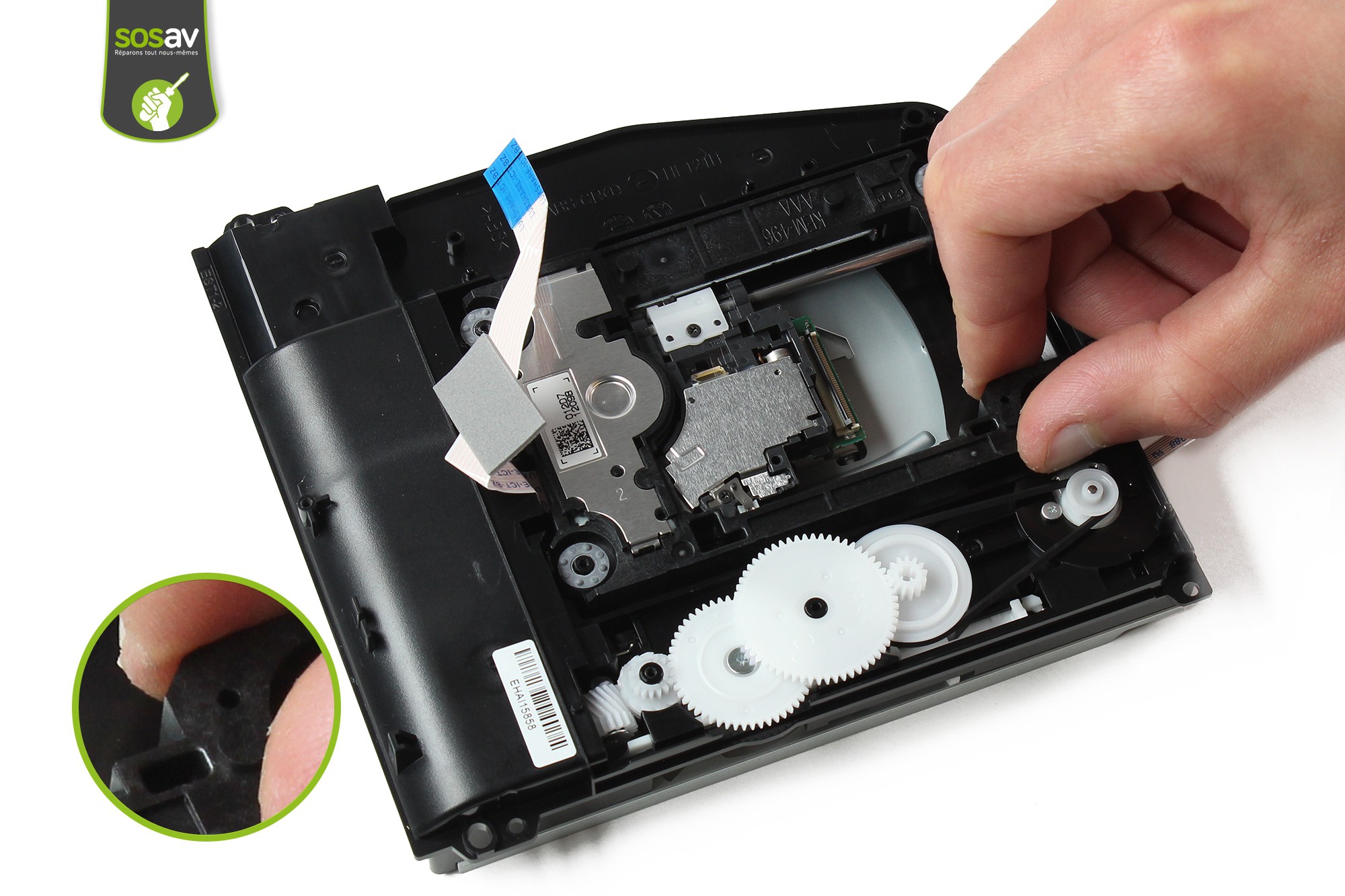

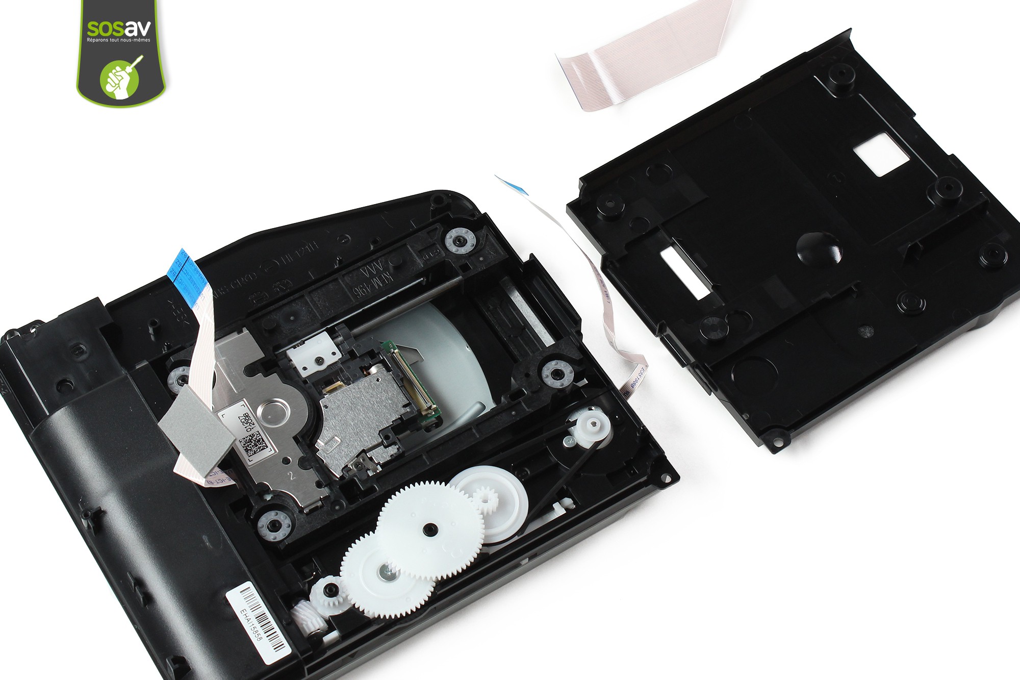

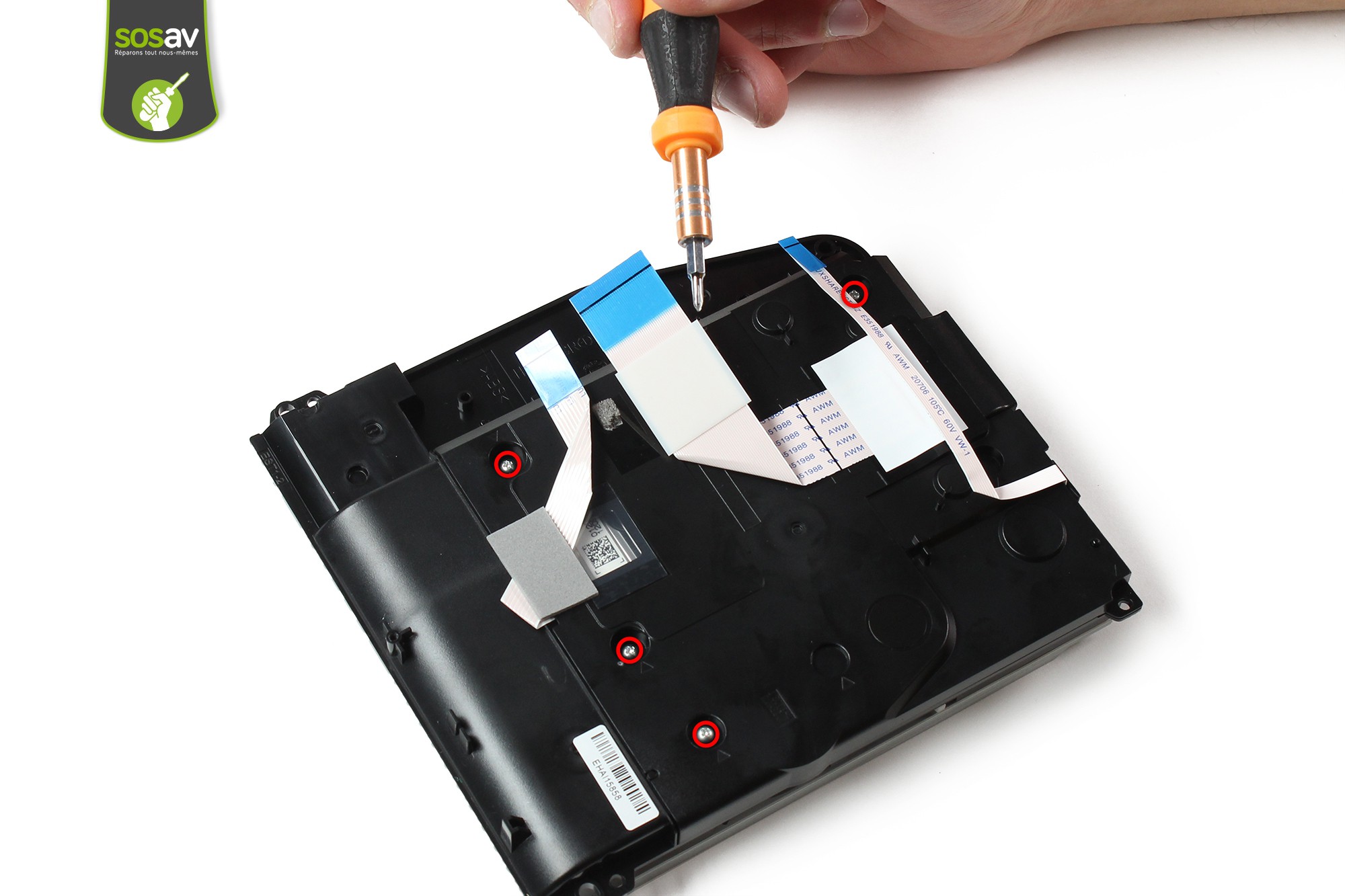

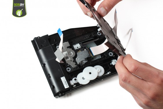

Dévissez les 4 vis entourées en rouge à l'aide du cruciforme.Ces vis maintiennent le cache inférieur du lecteur.
Etape 44

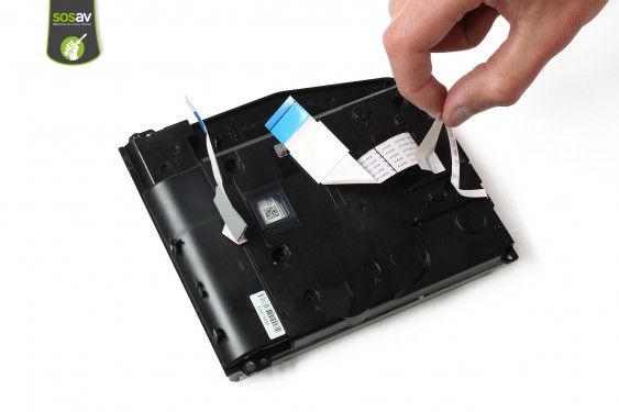

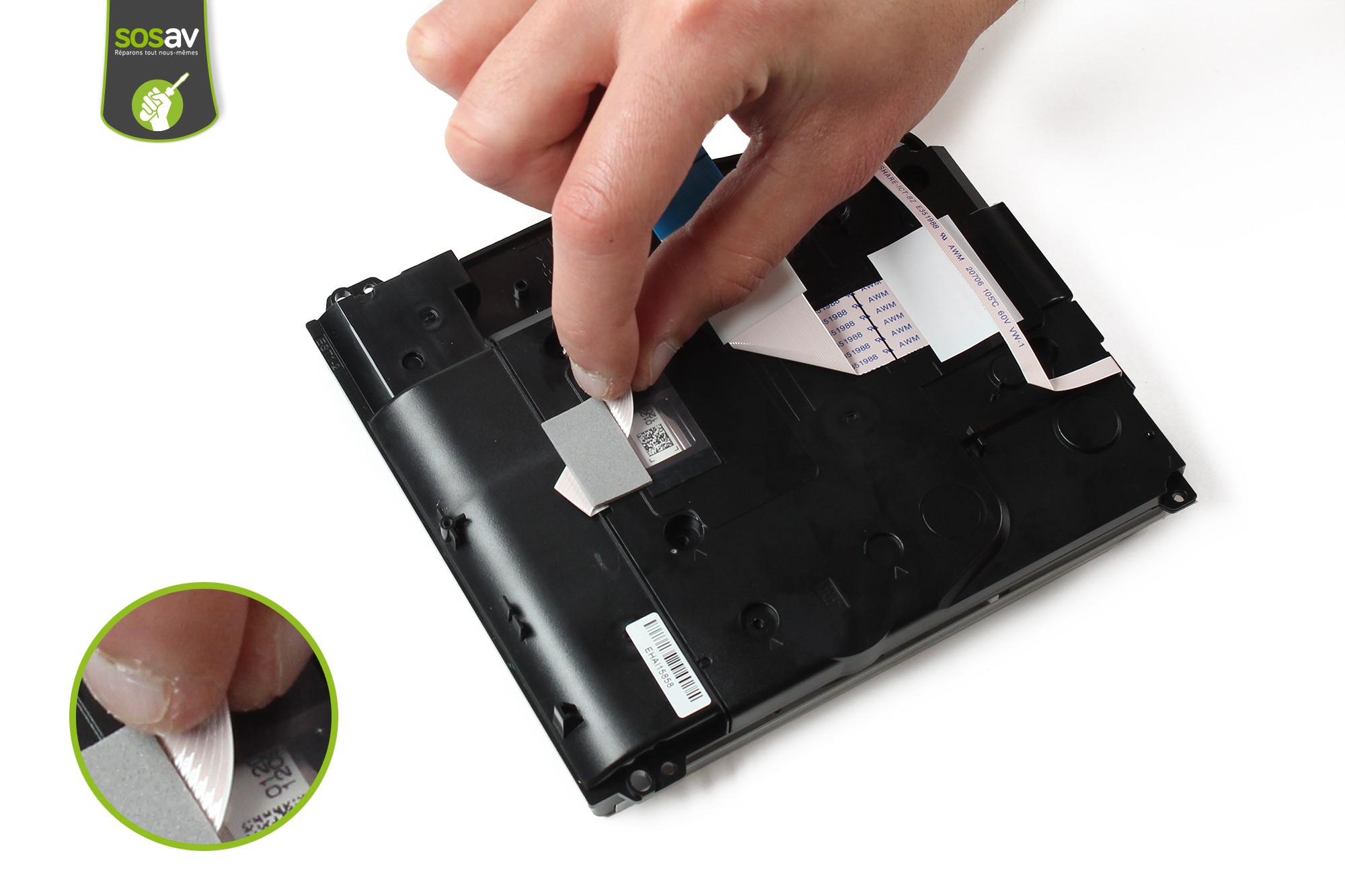

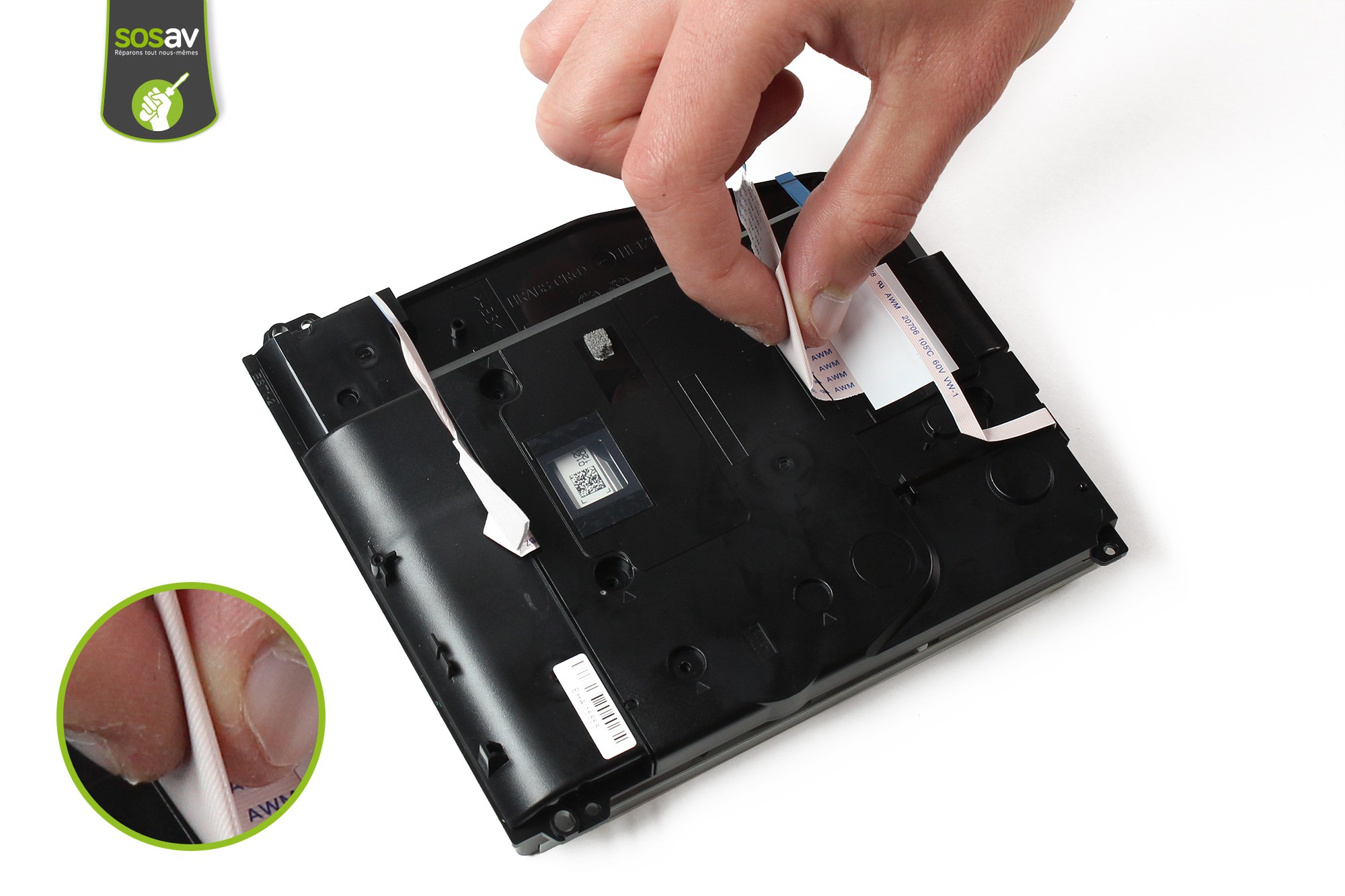

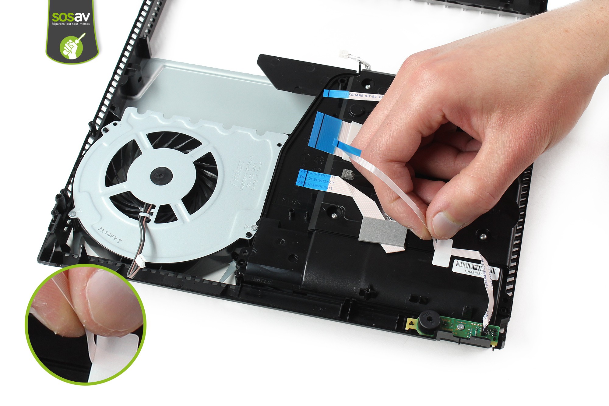

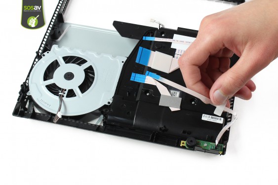

Saisissez la nappe de liaison du moteur d'entrainement du disque et décollez la du cache inférieur sans pour autant retirer totalement la nappe.
Etape 45

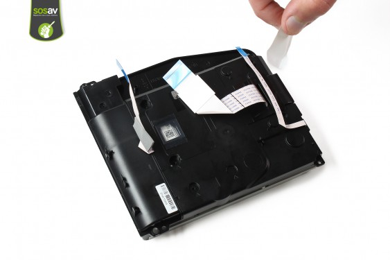

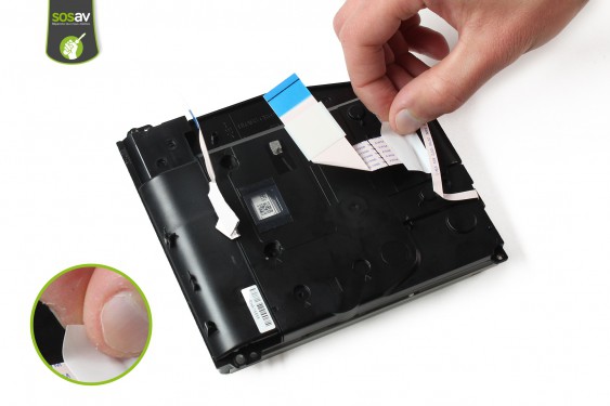

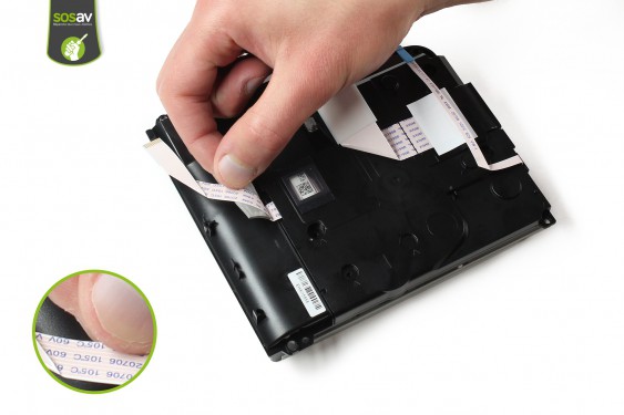

Saisissez l'adhésif blanc de maintien de la nappe de la lentille et retirez-le.
Etape 46

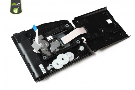

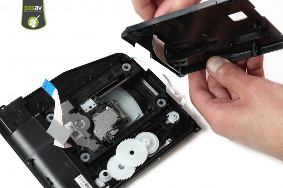

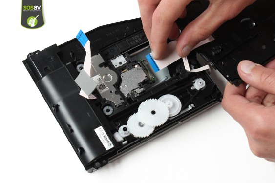

Saisissez le capot du lecteur et retournez-le de 90°.
Etape 47

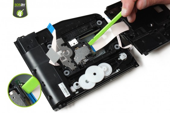

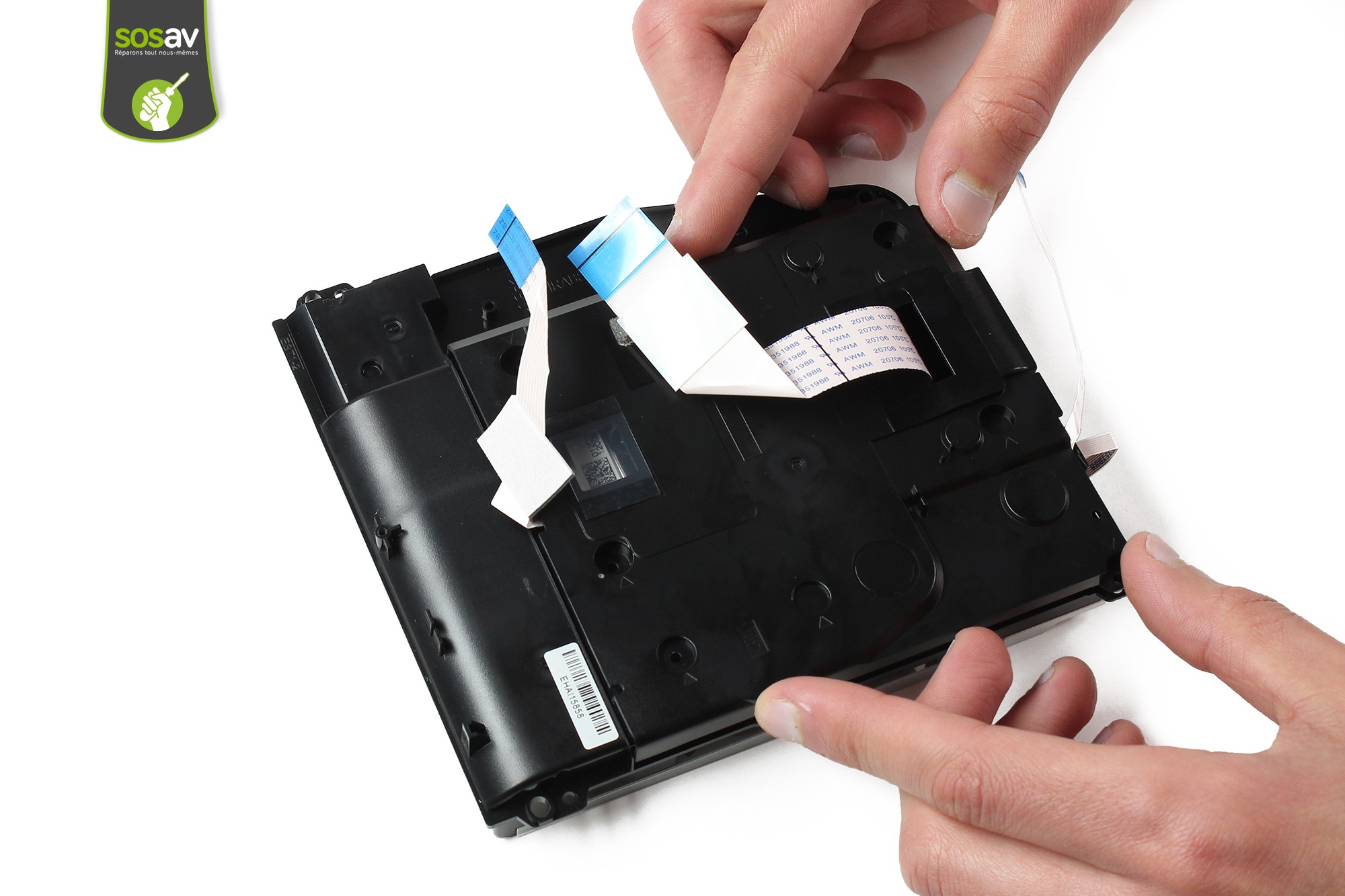

Déverrouillez ensuite à l'aide de la spatule en nylon le connecteur de la lentille.Saisissez la nappe puis retirez-la.
Etape 48
La nappe de la lentille du lecteur bluray de votre Playstation 4 est désormais démontée.

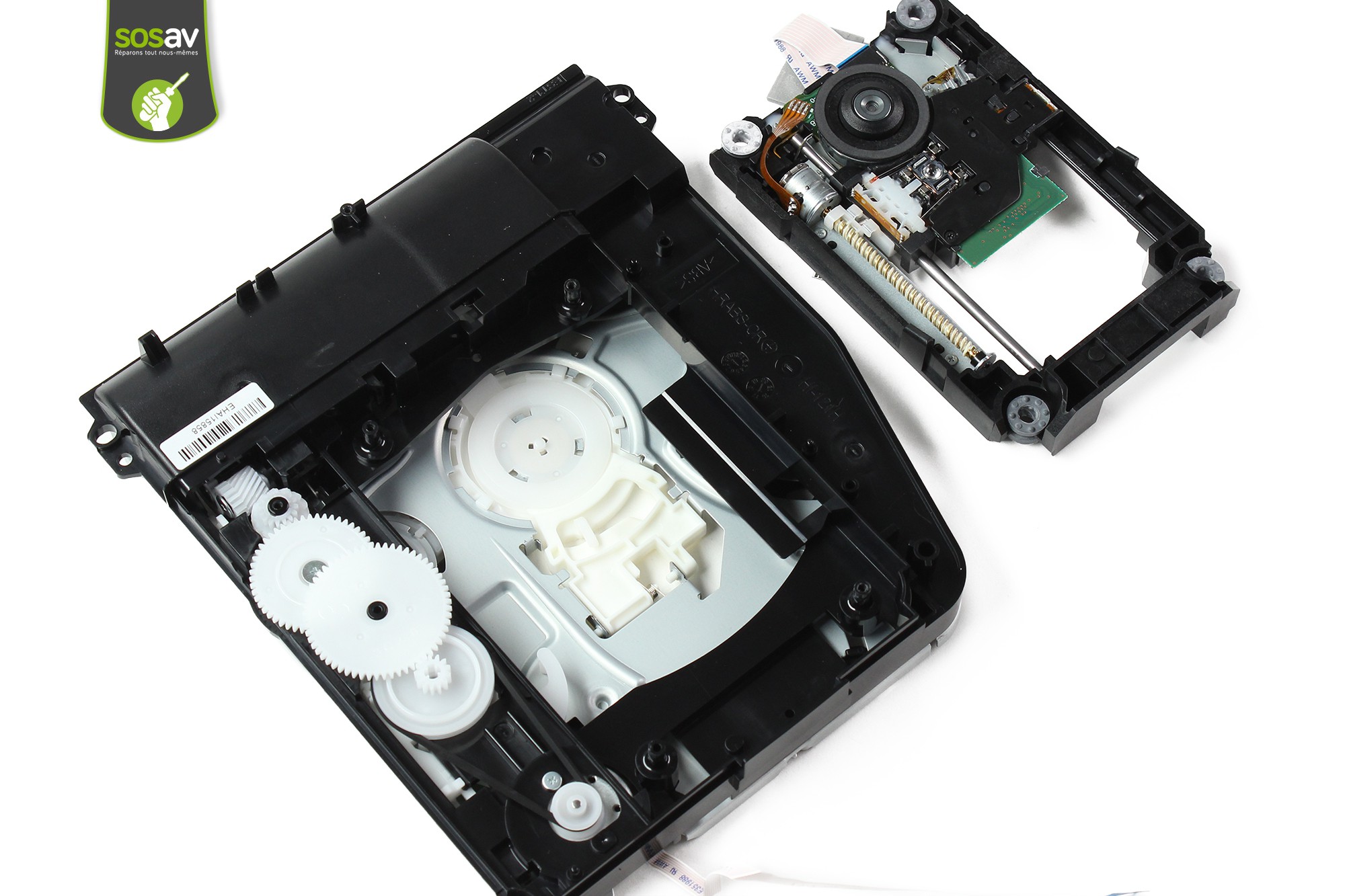

Saisissez ensuite le bloc optique et procédez à son retrait.
Etape 50
Le bloc optique de votre Playstation 4 Slim est désormais démonté.

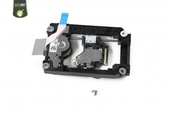

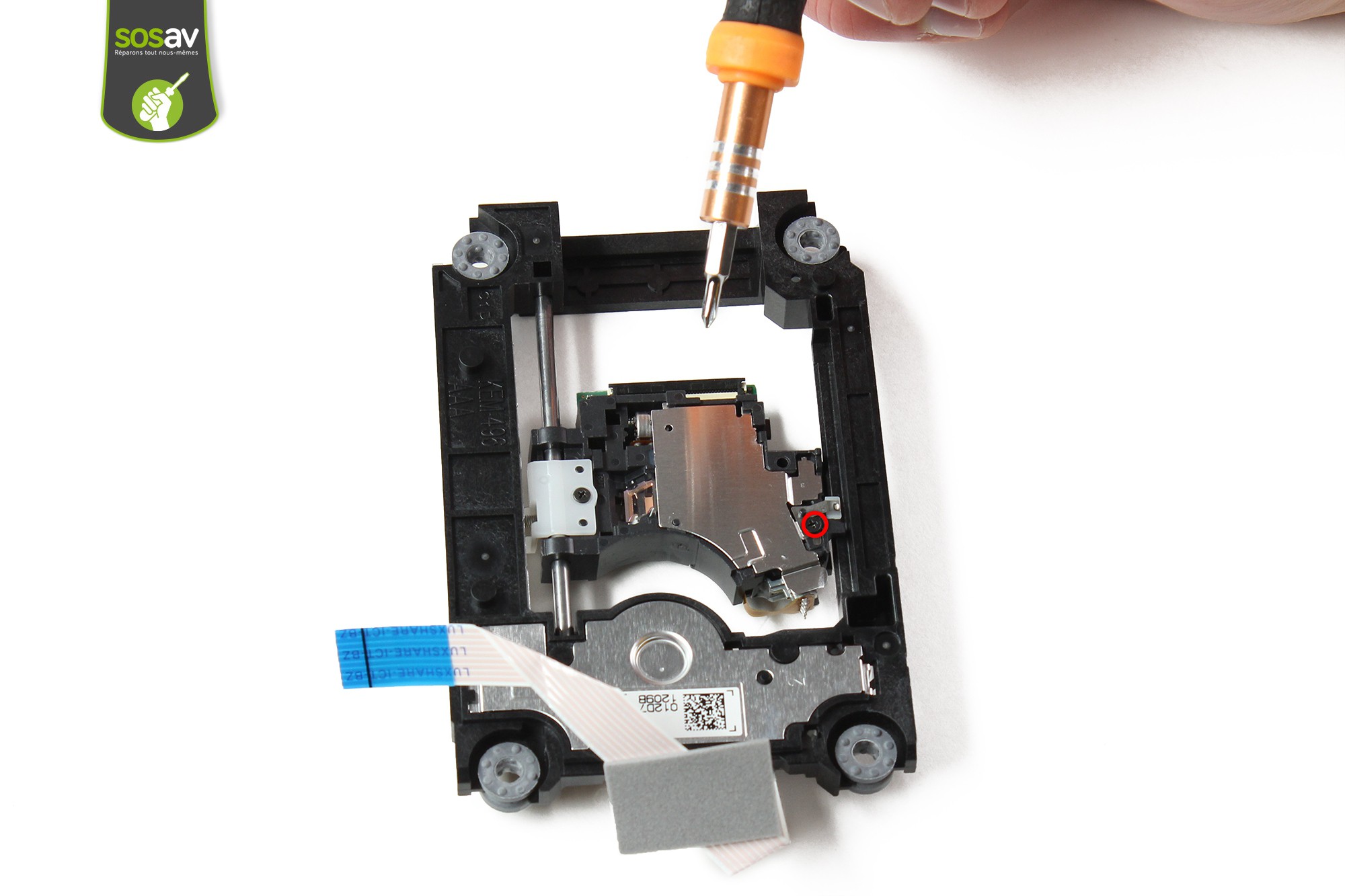

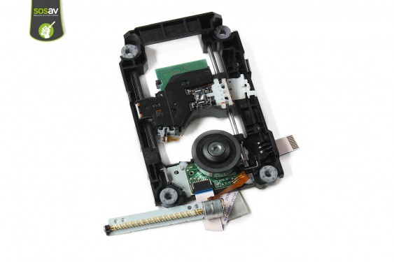

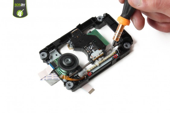

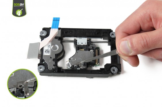

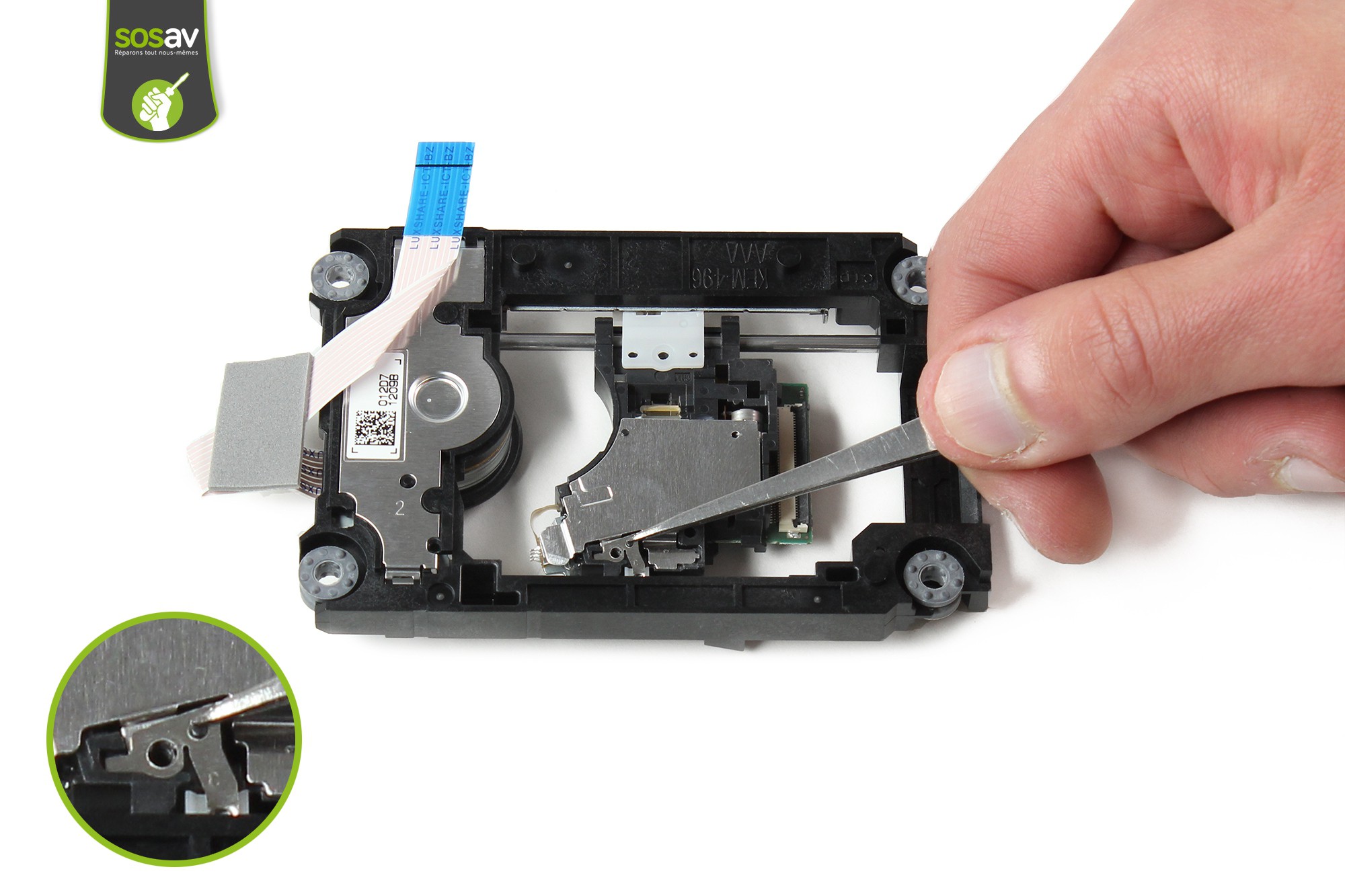

Dévissez à l'aide du cruciforme les deux vis entourées en rouge servant à maintenir la lentille sur le chariot du bloc optique.
Etape 52
Avec la pince, saisissez l'élément métallique de maintien de la lentille sur le chariot et procédez à son retrait.
Etape 53

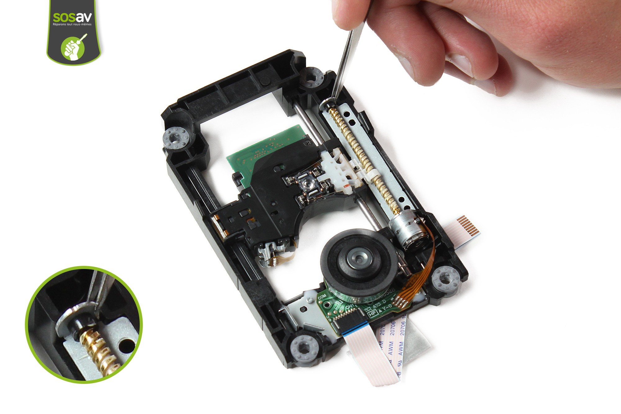

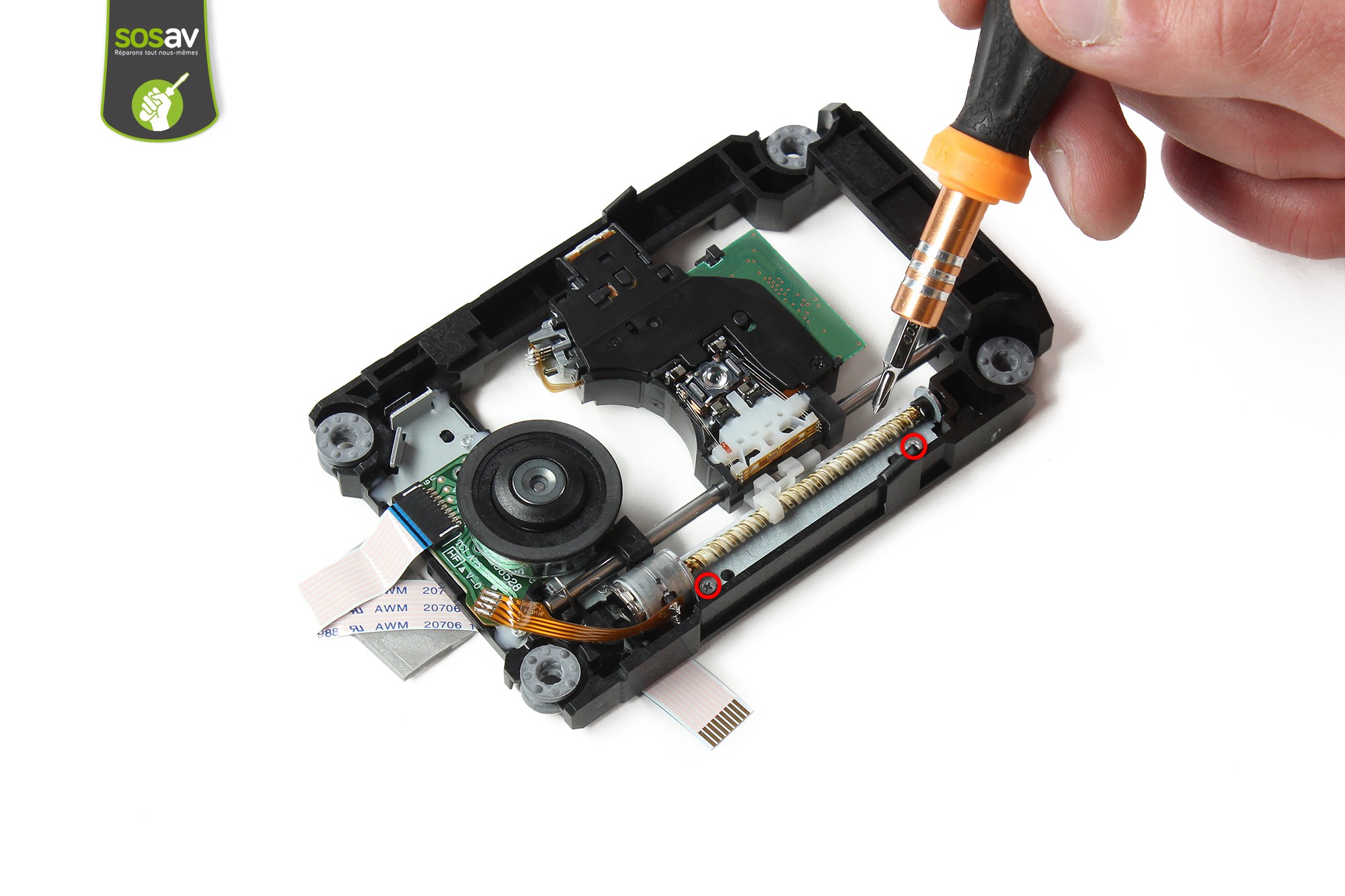

Dévissez ensuite, toujours à l'aide du cruciforme les deux vis entourées en rouge maintenant le moteur du chariot de la lentille laser.
Etape 54

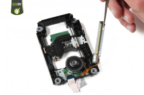

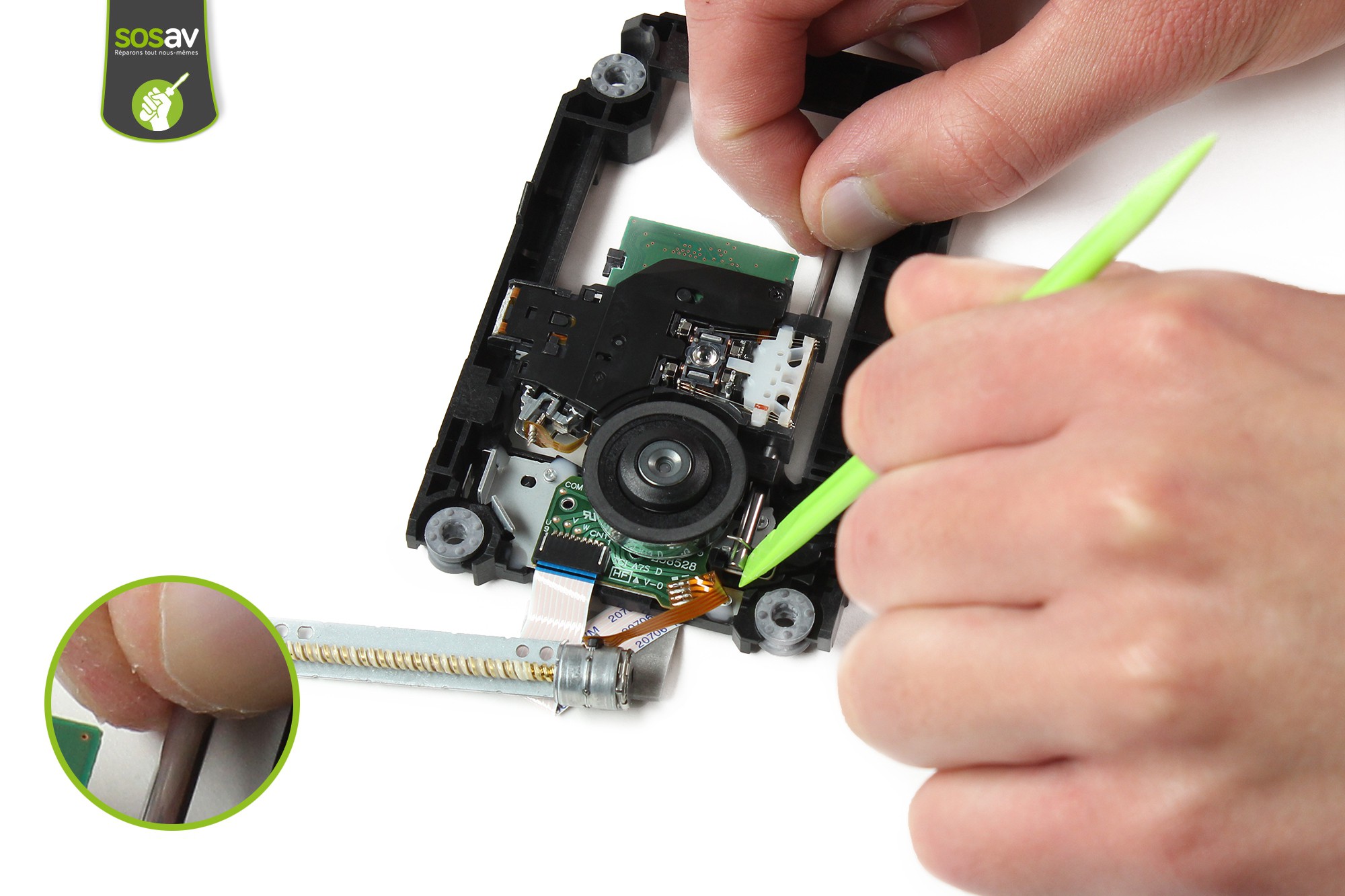

Saisissez le moteur avec la pince et décalez-le délicatement sur le bas.Attention à ne pas arracher la nappe orange de liaison du moteur !
Etape 55

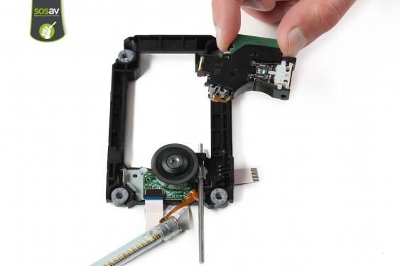

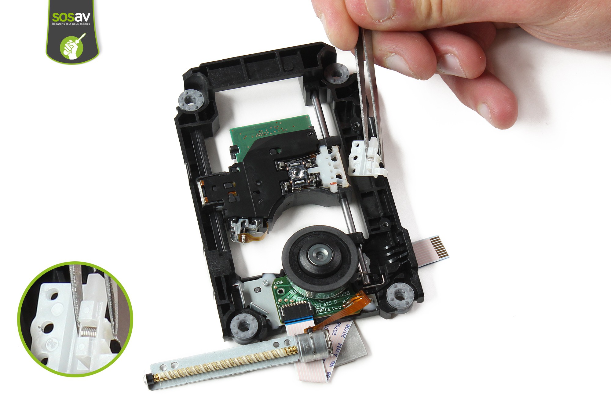

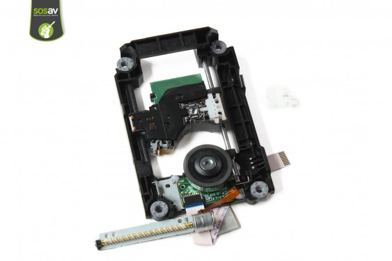

Saisissez l'élément plastique de maintien de la lentille sur le chariot et procédez à son retrait avec la pince.
Etape 56

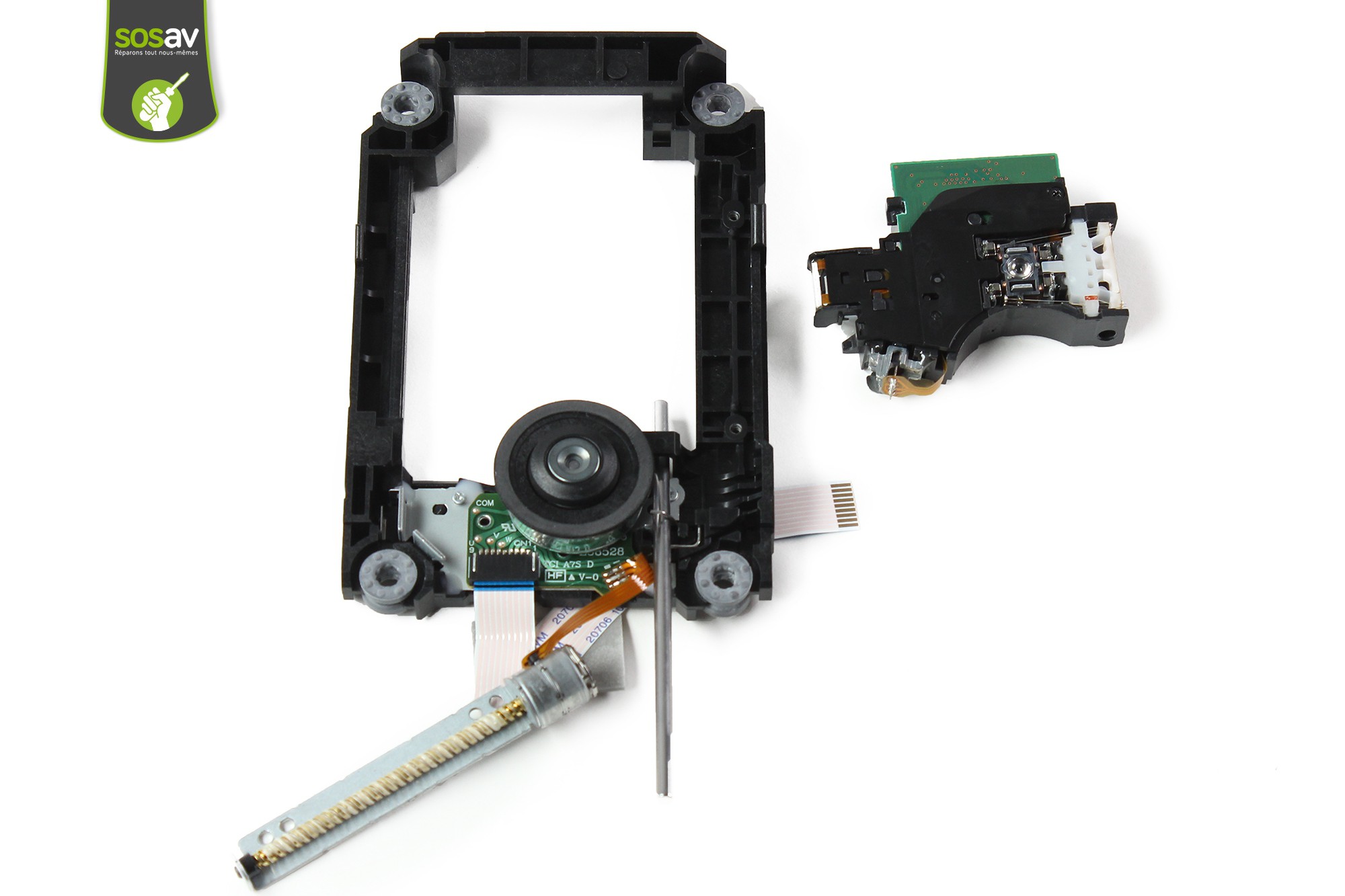

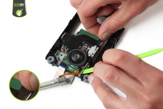

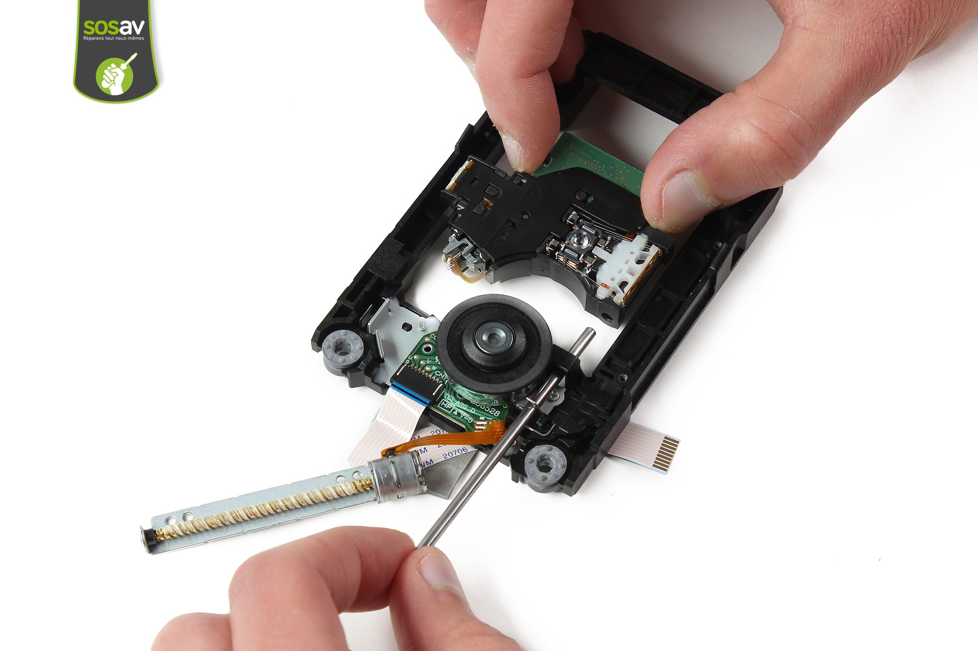

Aidez-vous de la spatule en nylon pour exercer une force vers le haut sur l'élément cylindrique / rail métallique de la lentille.Tout en repoussant cet élément, sortez délicatement le rail du bloc optique.
Etape 57
Saisissez la lentille laser et procédez à son retrait.
Etape 58
La lentille laser Playstation 4 Slim est désormais démontée.Procédez à son remplacement par une lentille neuve si cela est nécessaire.
