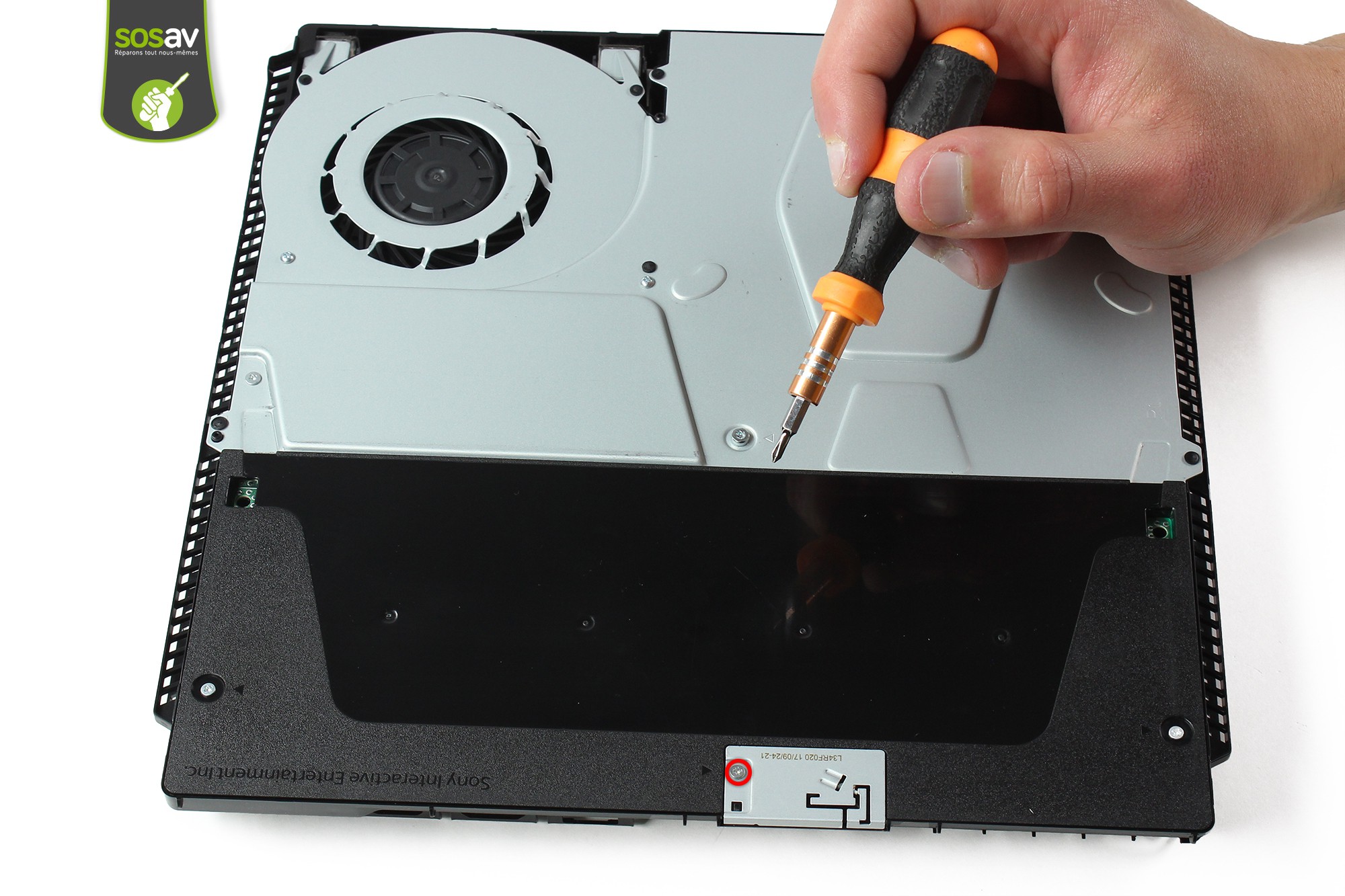

Utilisez la spatule iSesamo afin de décoller délicatement l'étiquette de garantie apposée à côté des connecteurs entrée/sortie de la console à l'arrière.
Dévissez ensuite la vis à l'aide d'un tournevis Torx T8.

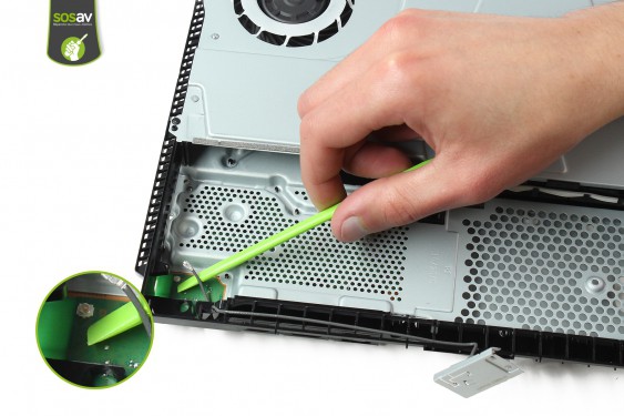

Glissez la spatule iSesamo dans l'interstice inférieure du côté gauche et droit et faites levier afin de déclipser le capot supérieur.
Saisissez et procédez ensuite au retrait du capot supérieur.
Le capot supérieur de votre Playstation 4 Slim est désormais démonté.

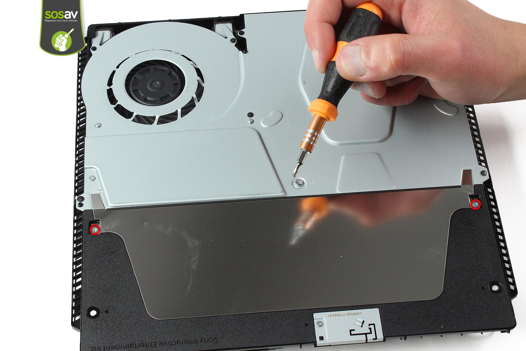

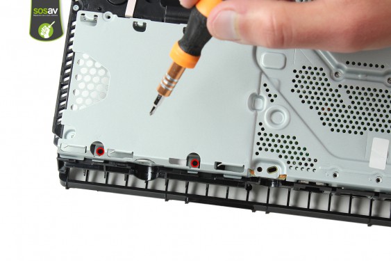

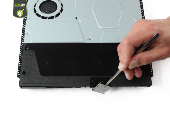

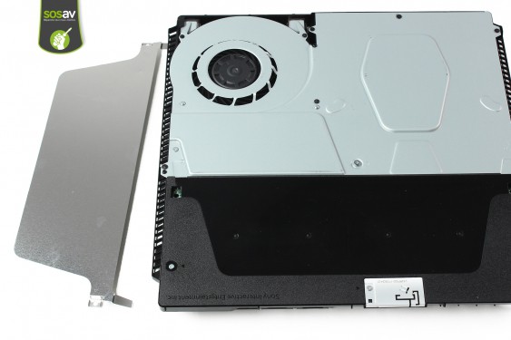

Utilisez le tournevis Torx T8 pour dévisser les deux longues vis entourées en rouge.Ces vis maintiennent l'alimentation.

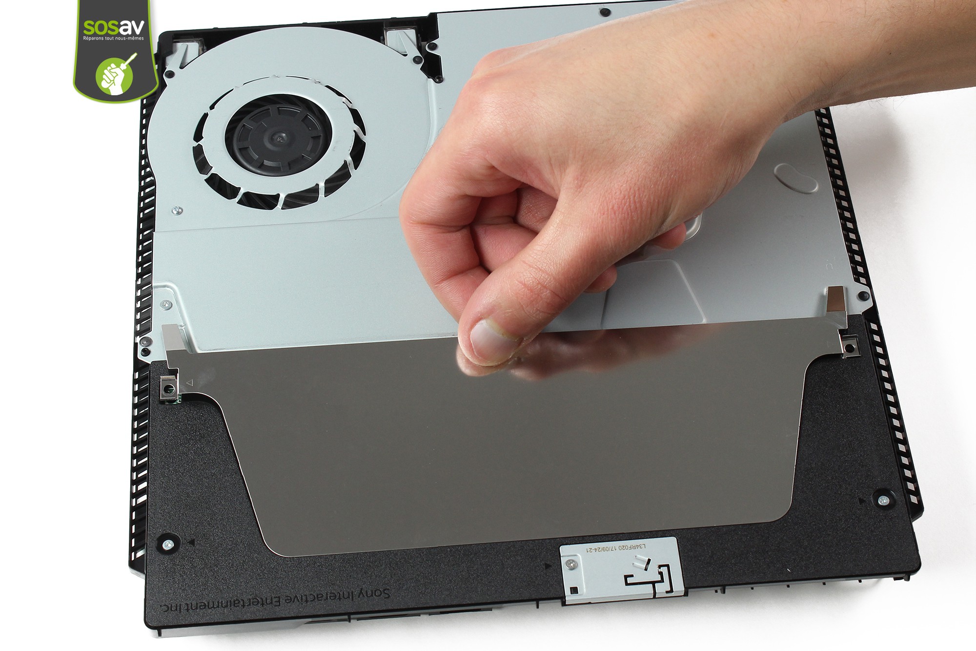

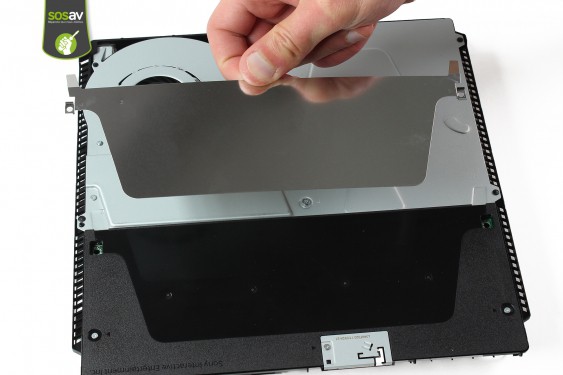

Saisissez la plaque aluminium de maintien / dissipation et procédez à son retrait.

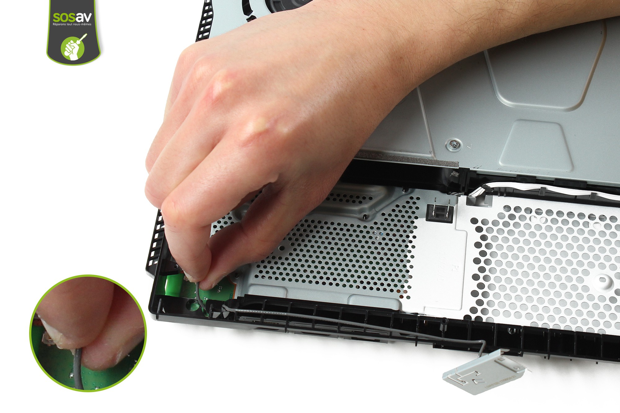

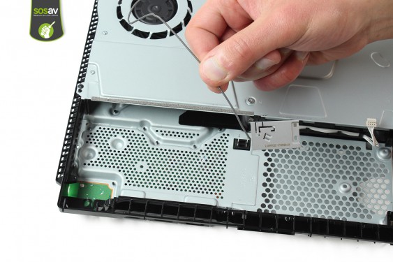

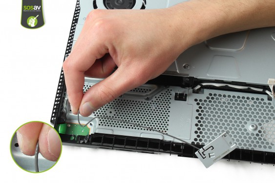

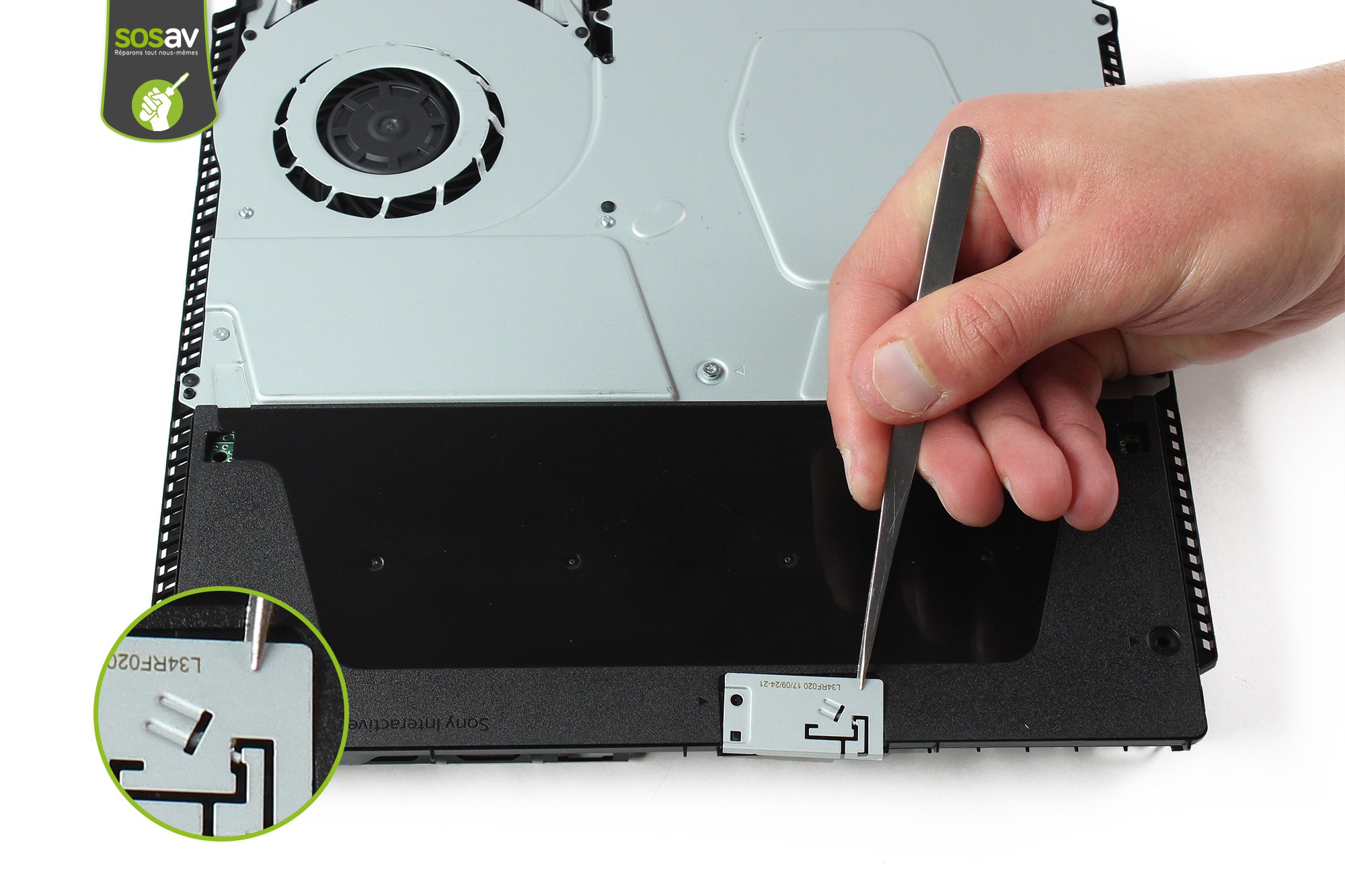

Dévissez ensuite à l'aide du tournevis cruciforme la vis entourée en rouge maintenant l'antenne WiFi / Bluetooth secondaire.
Saisissez l'antenne à l'aide de la pince et décalez-la légèrement comme indiqué sur les photos de cette étape.

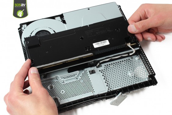

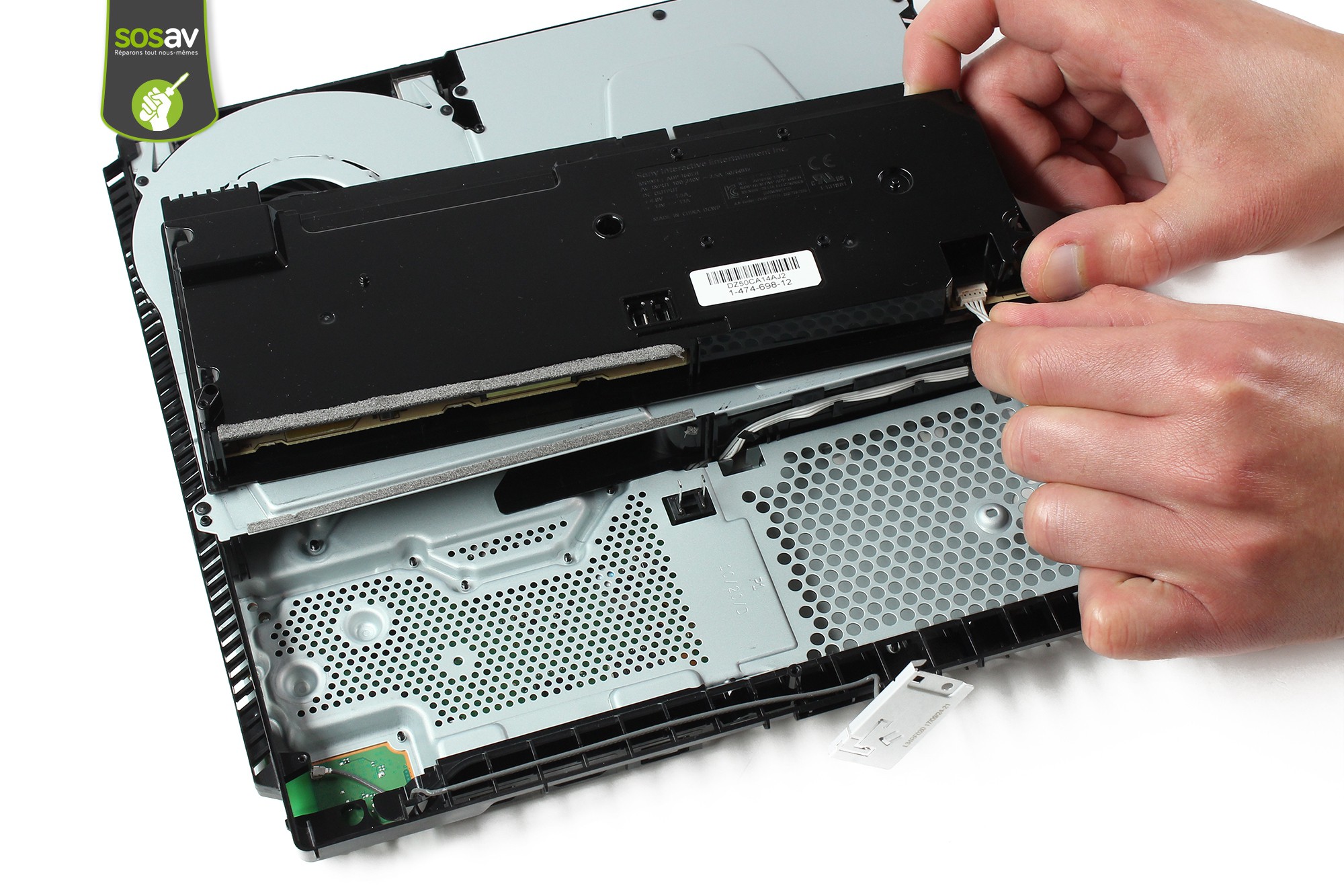

Toujours à l'aide du tournevis cruciforme, dévissez la vis entourée en rouge située du côté opposé de la console.Cette vis maintient l'alimentation.

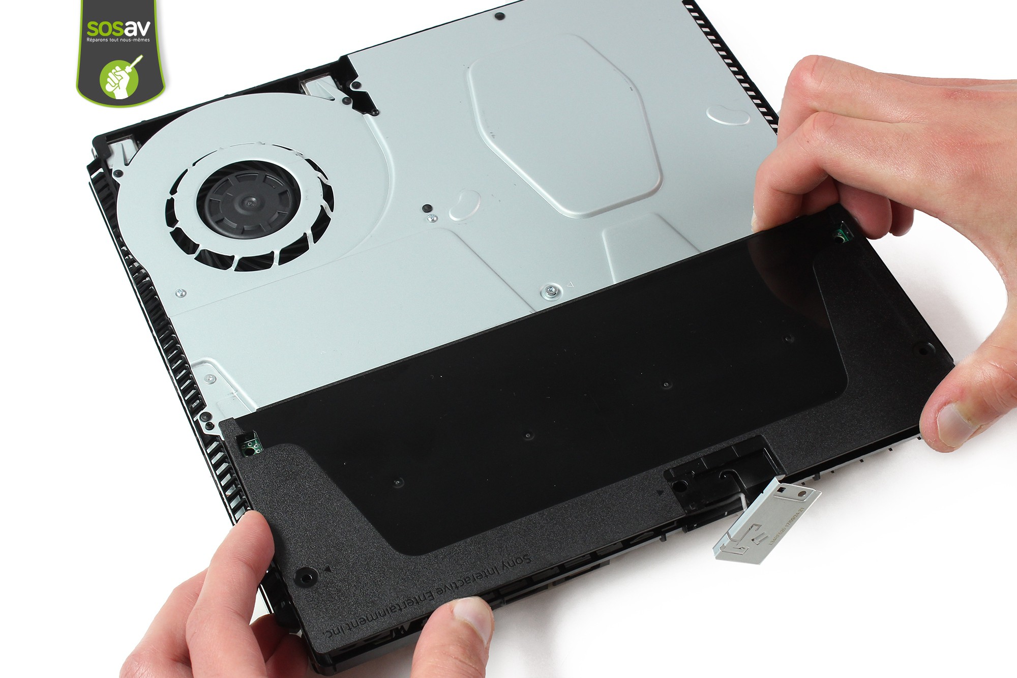

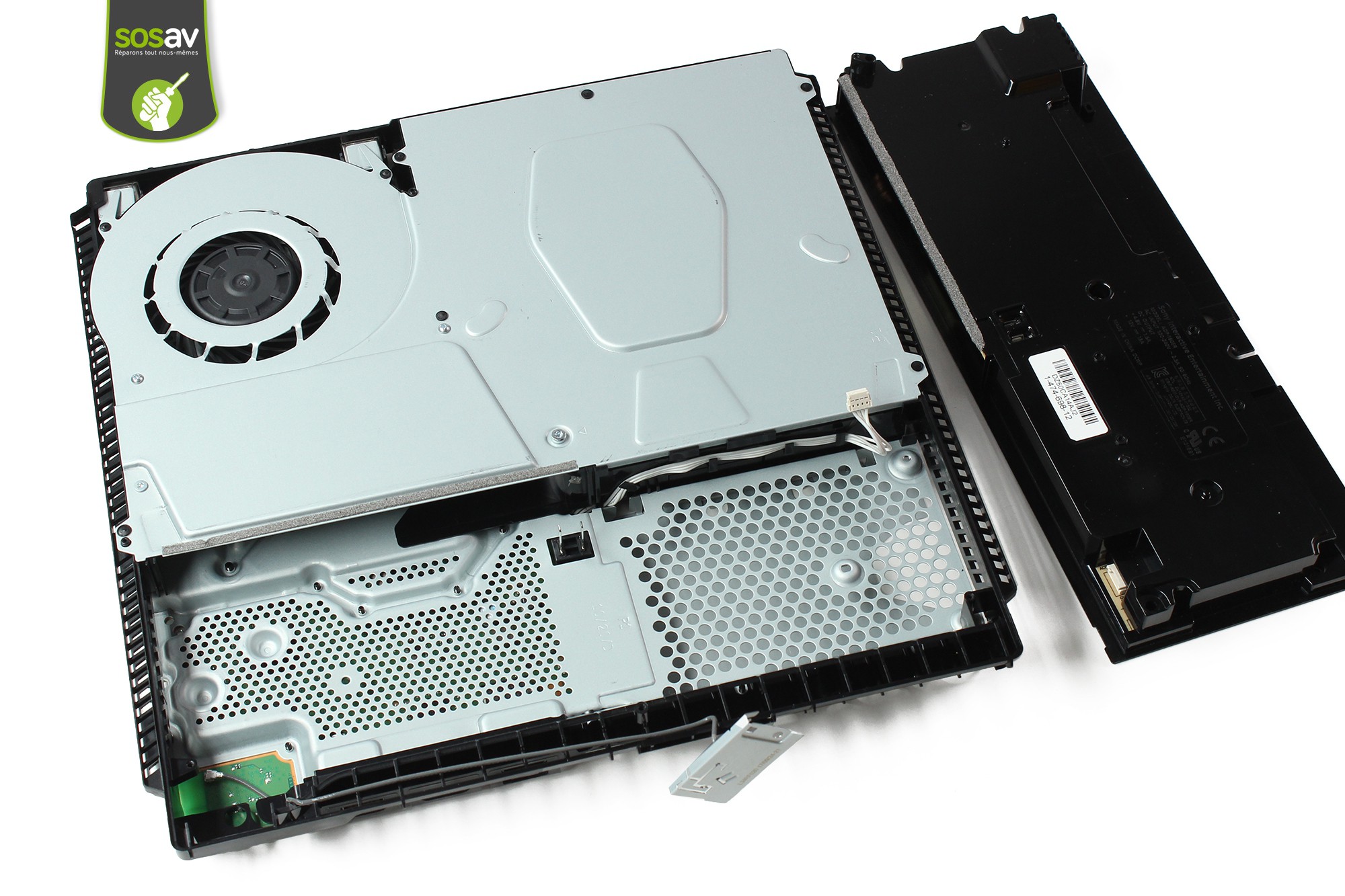

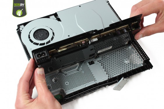

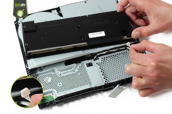

Saisissez ensuite l'alimentation avec vos mains et faites-la basculer de 90° vers l'avant.Ne la retirez pas encore, cette dernière étant encore liée par un petit câble !
Tirez délicatement sur le câble de liaison de l'alimentation et déconnectez-le de l'alimentation.
Votre alimentation Playstation 4 Slim est désormais démontée.

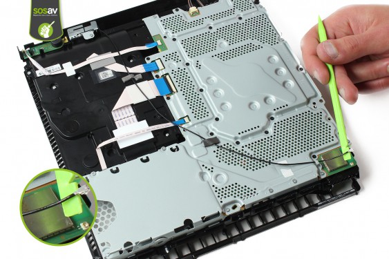

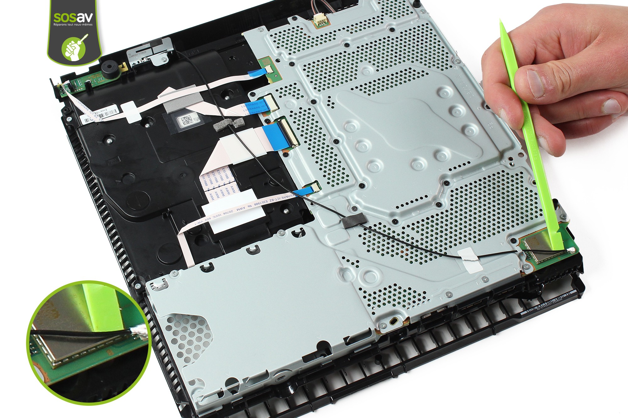

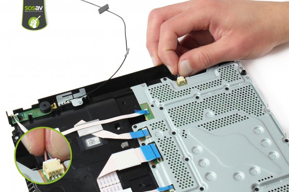

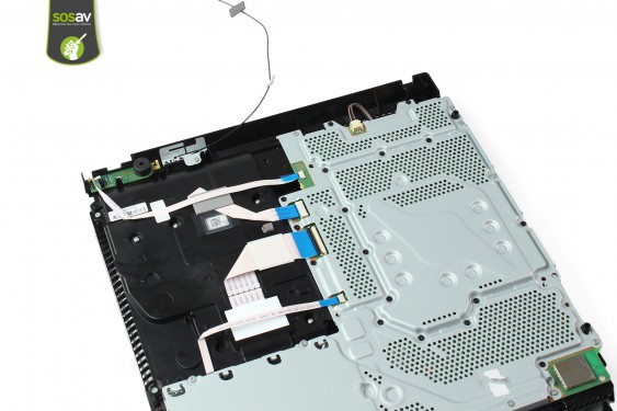

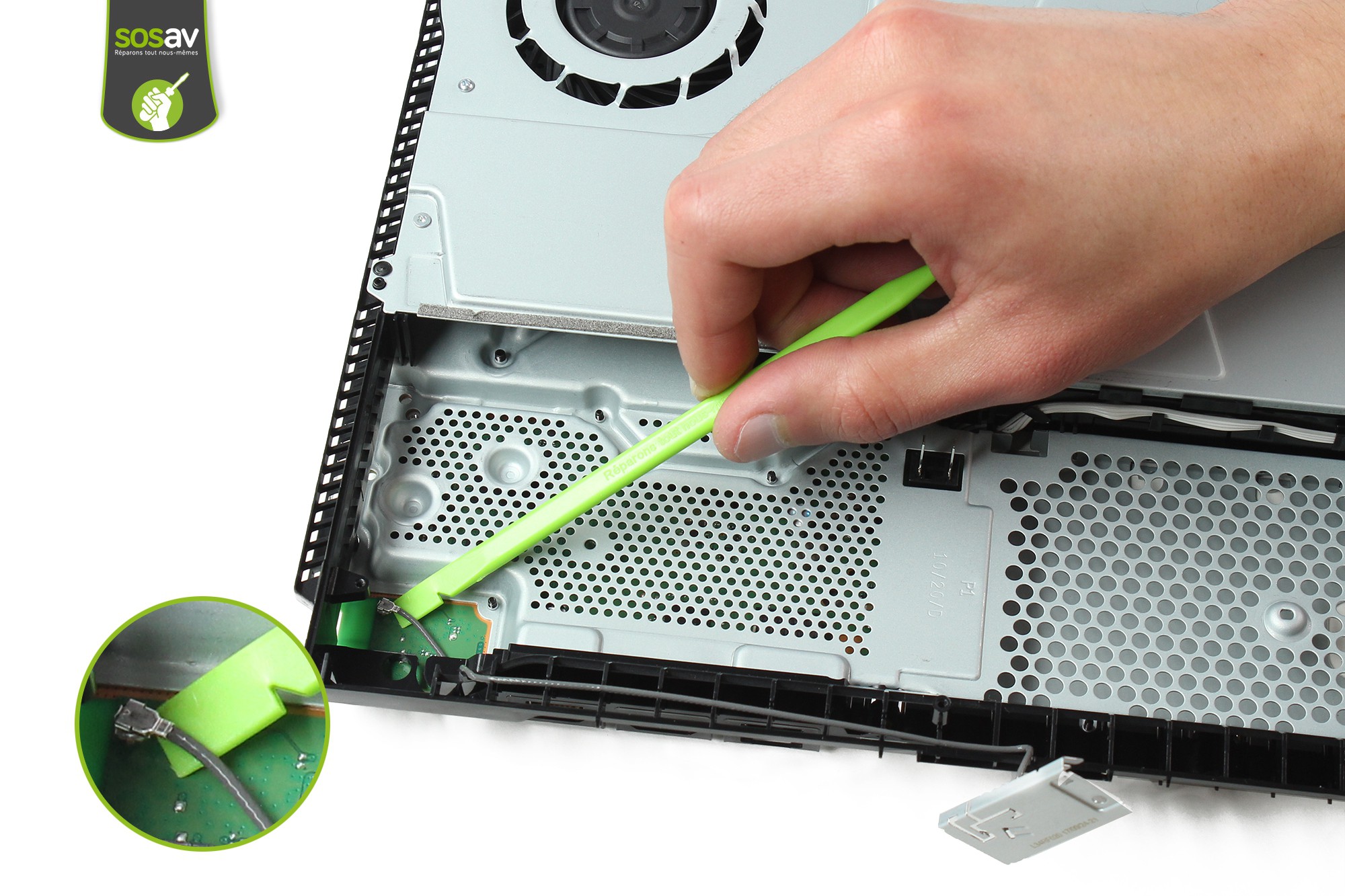

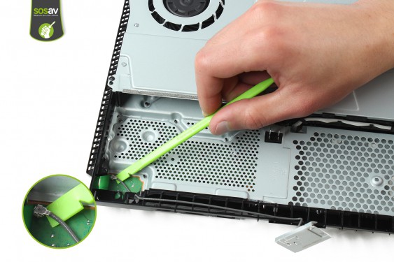

A l'aide de la spatule en nylon, déconnectez délicatement l'antenne WiFi / Bluetooth secondaire.
Saisissez ensuite l'antenne par son câble et procédez délicatement à son retrait.
L'antenne WiFi / Bluetooth secondaire de votre Playstation 4 Slim est désormais démontée.

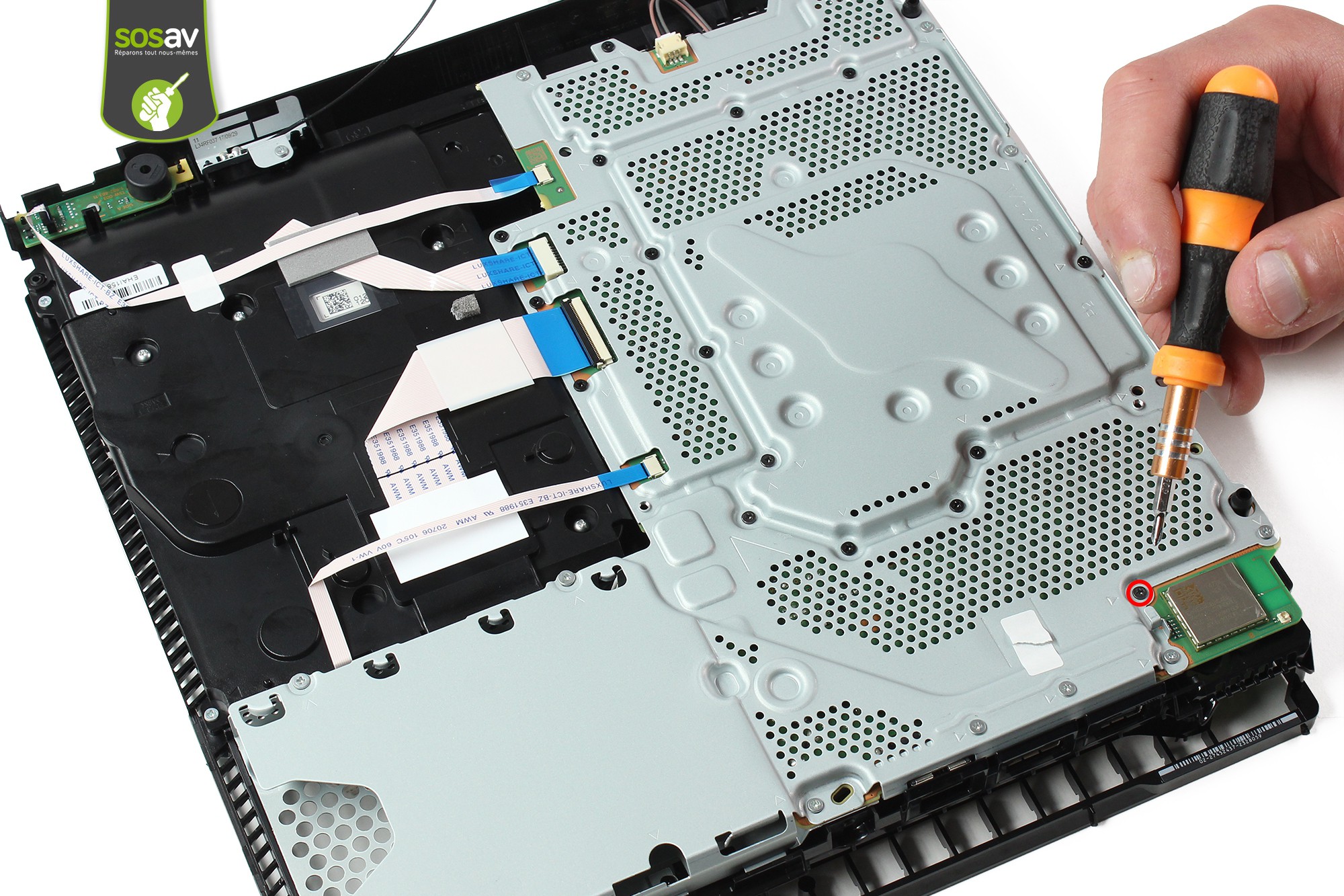

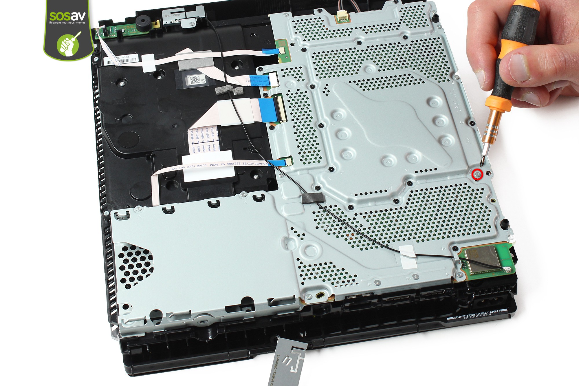

Utilisez le tournevis Torx T8 afin de dévisser la vis entourée en rouge maintenant le bloc métallique principal.

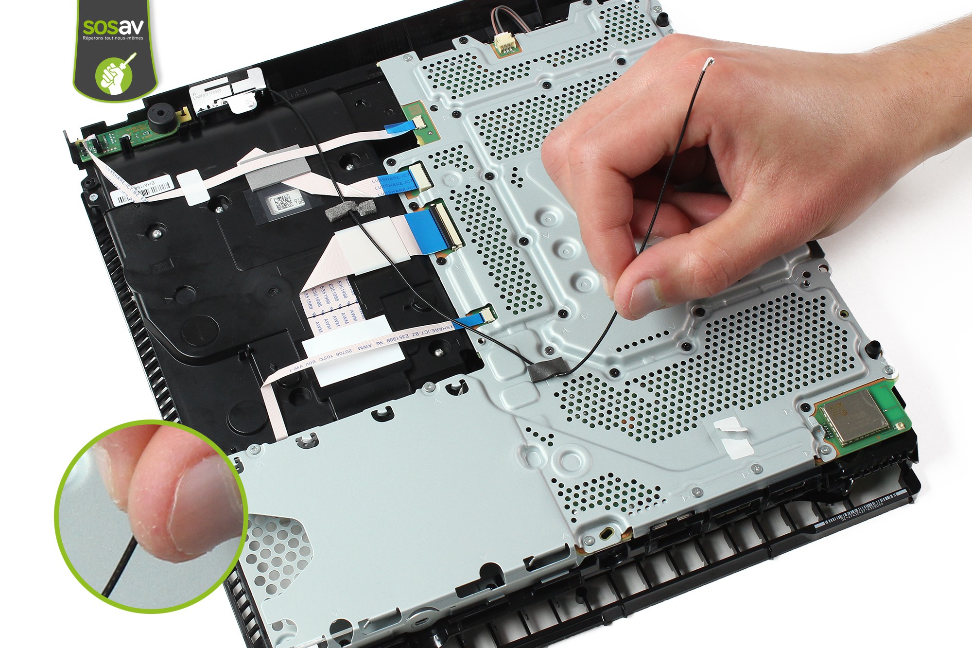

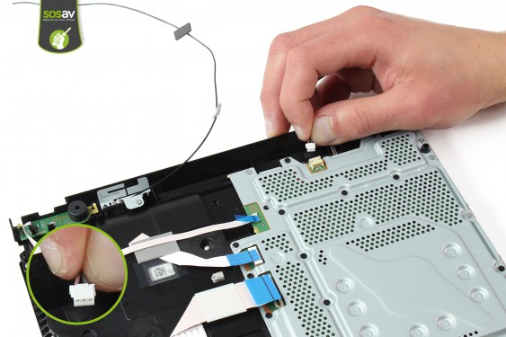

Reprenez la spatule en nylon pour déconnecter délicatement l'antenne WiFi / Bluetooth principale.
Etape 25

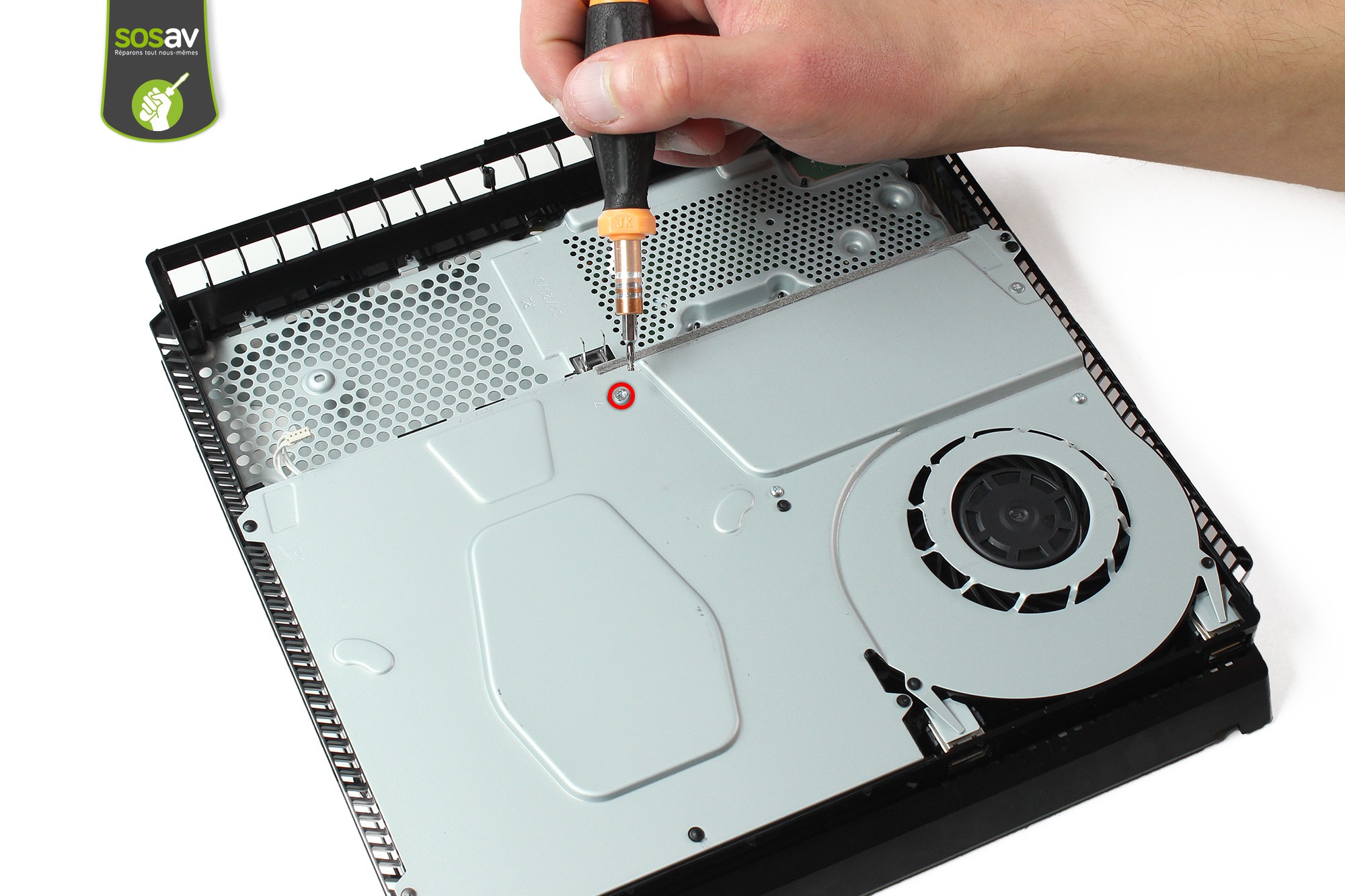

Dévissez la vis entourée en rouge à l'aide du cruciforme maintenant le coin du bloc métallique.

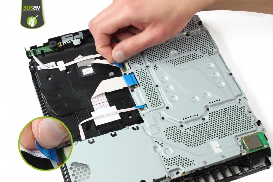

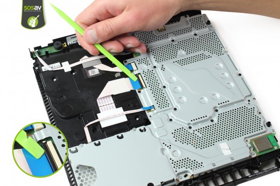

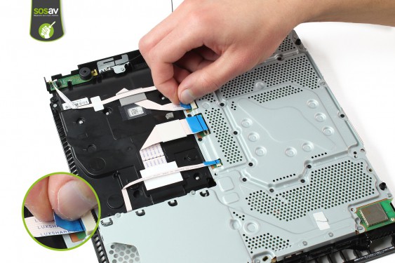

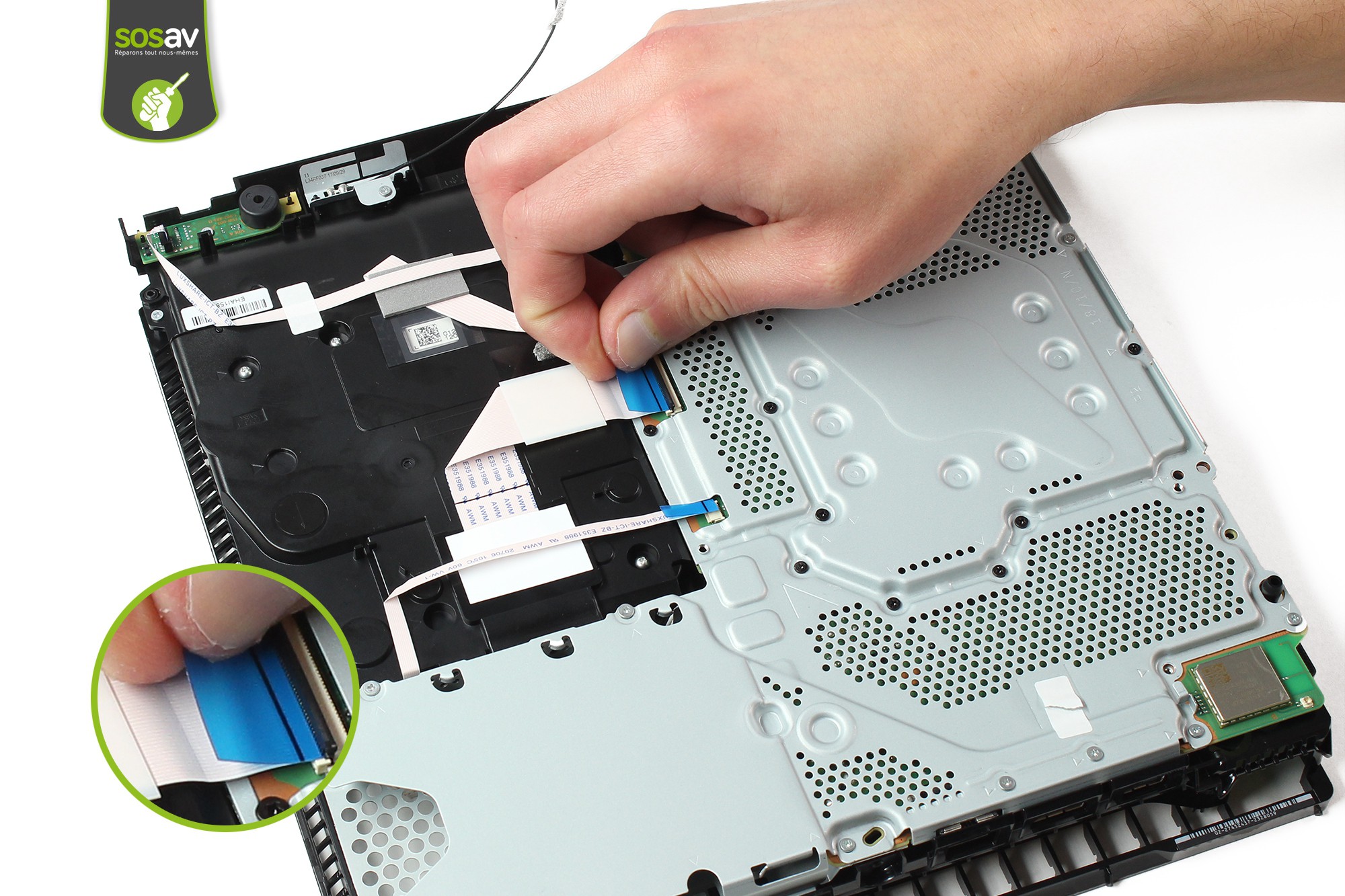

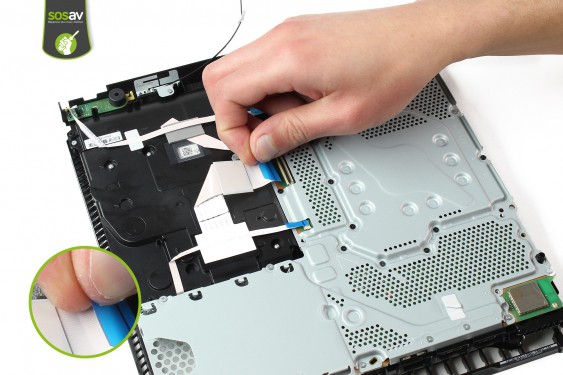

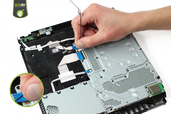

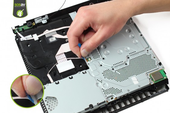

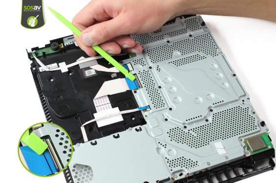

Saisissez ensuite la partie bleue de la nappe de liaison du moteur électrique du lecteur optique afin de déconnecter la nappe du moteur de la lentille.Avec la spatule en nylon, déverrouillez ensuite le connecteur de la lentille laser.
Etape 28

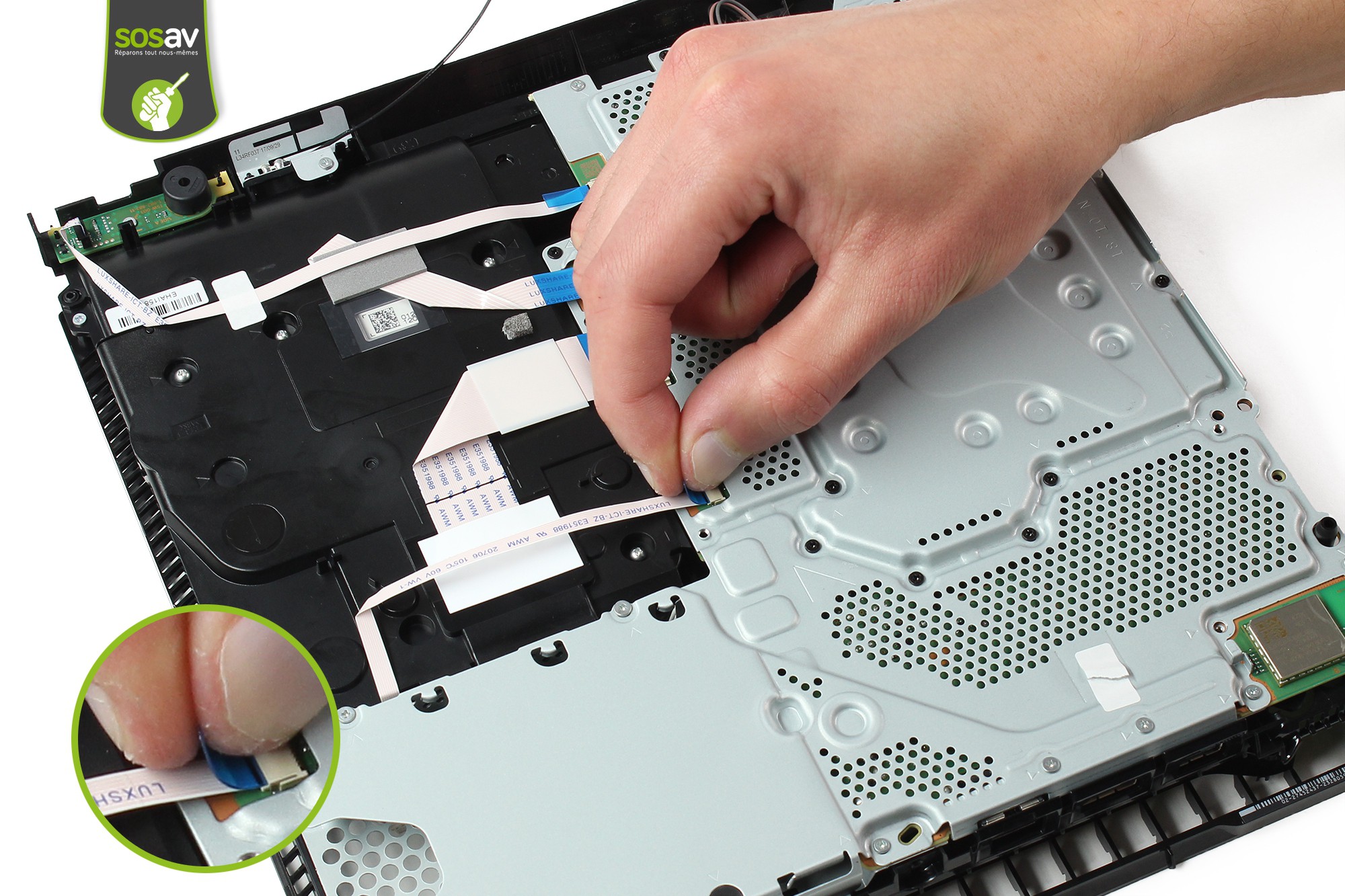

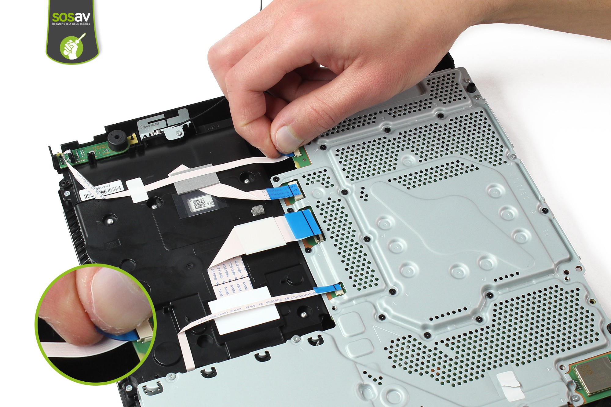

Saisissez ensuite la partie bleue de la nappe de liaison de la lentille et déconnectez la nappe.Puis déconnectez la nappe de liaison du moteur d'entrainement du disque.
Etape 29

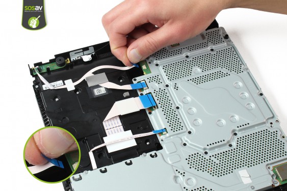

Enfin, saisissez la partie bleue de la nappe de liaison de la carte des boutons power / eject et déconnectez-la.Saisissez le câble de liaison du ventilateur et déconnectez-le.

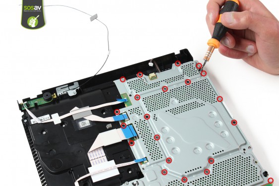

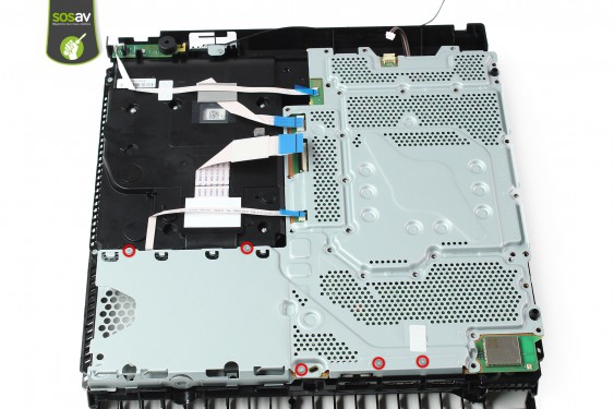

A l'aide du tournevis cruciforme, dévissez les 28 vis entourées en rouge maintenant le bloc métallique principal :
- 21 vis sur la photo 1
- 5 vis sur la photo 2
- 2 vis sur la photo numéro 3

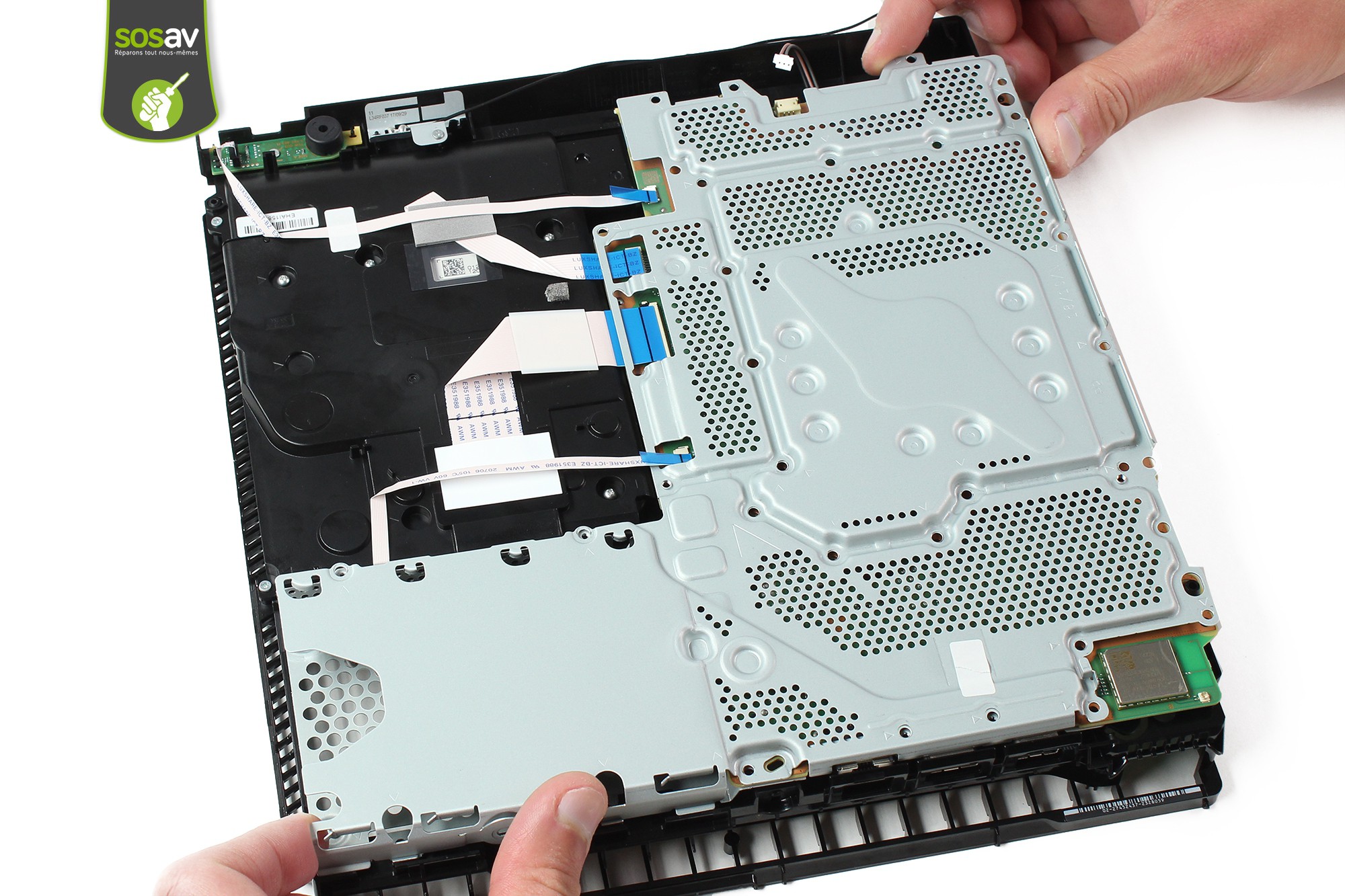

Etape 31

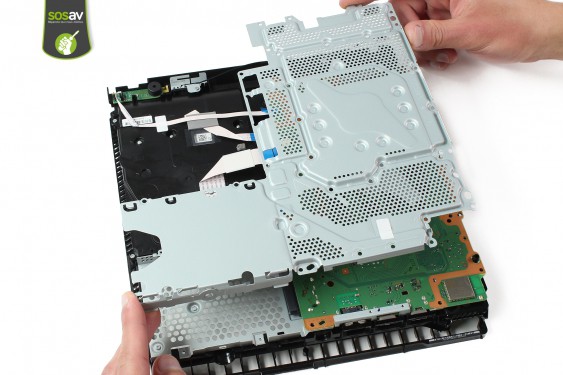

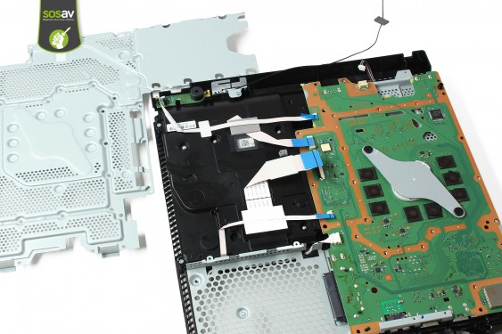

Saisissez le bloc métallique et procédez à son retrait.
Etape 32

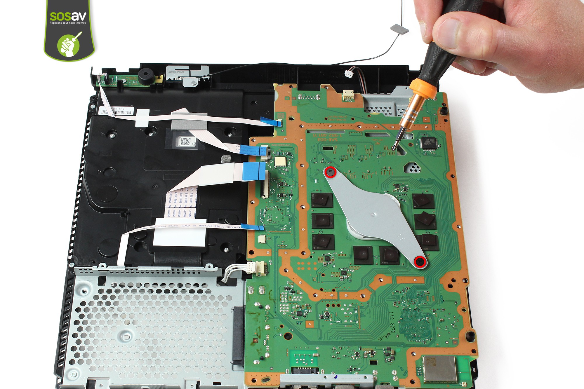

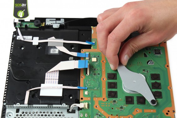

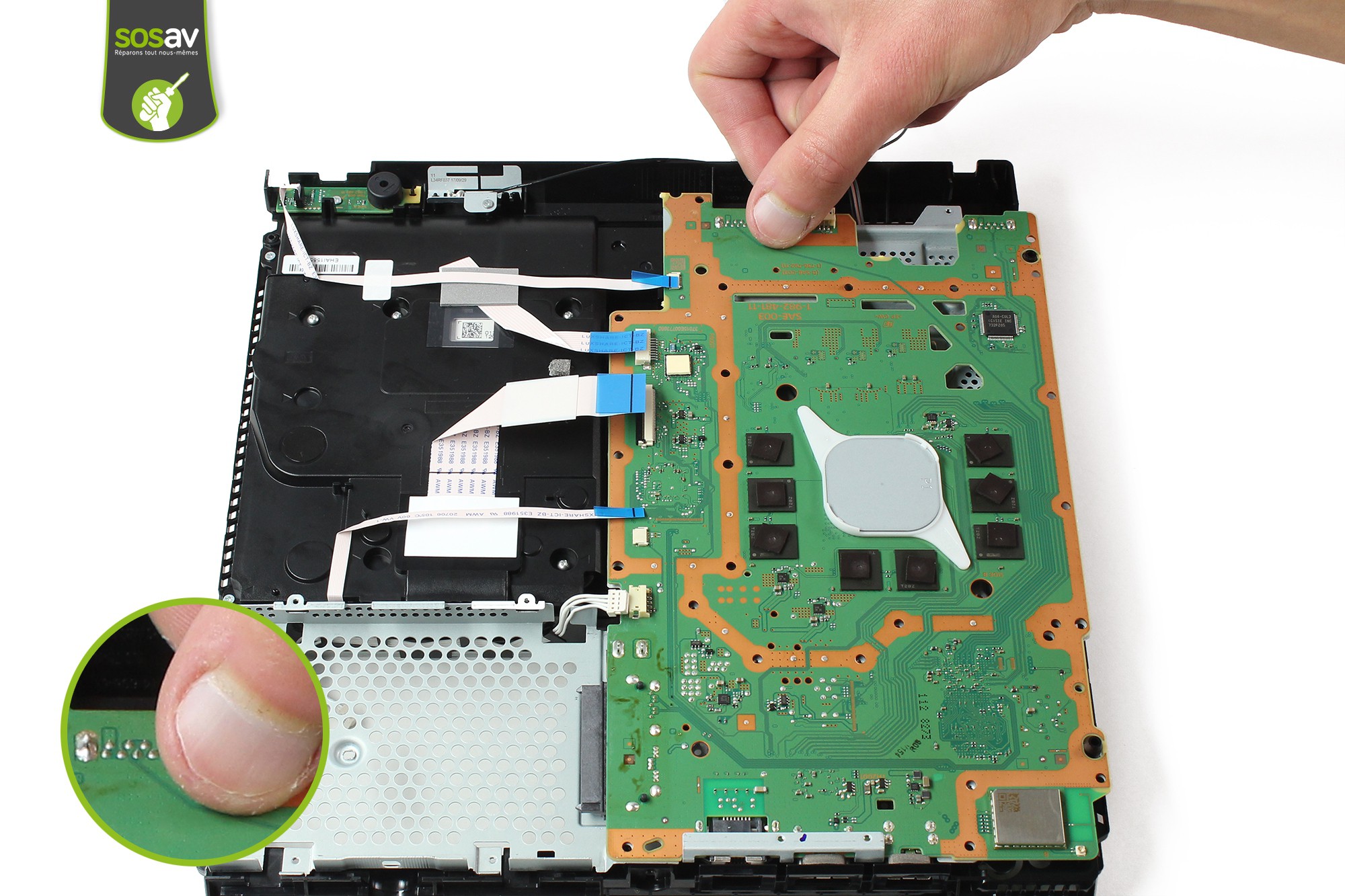

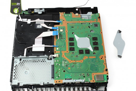

A l'aide du cruciforme, dévissez les deux vis entourées en rouge maintenant l'élément métallique d'appui du radiateur.Saisissez et retirez-le ensuite.
Etape 33

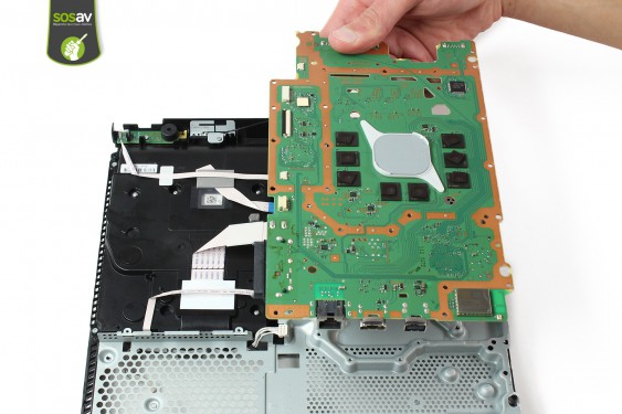

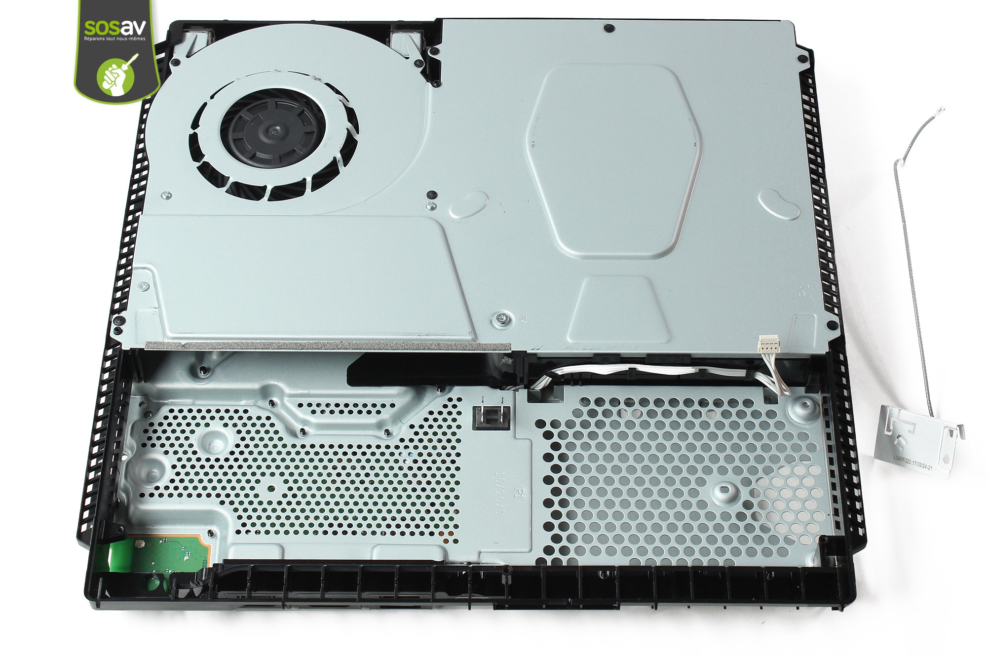

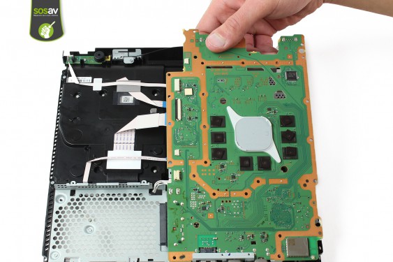

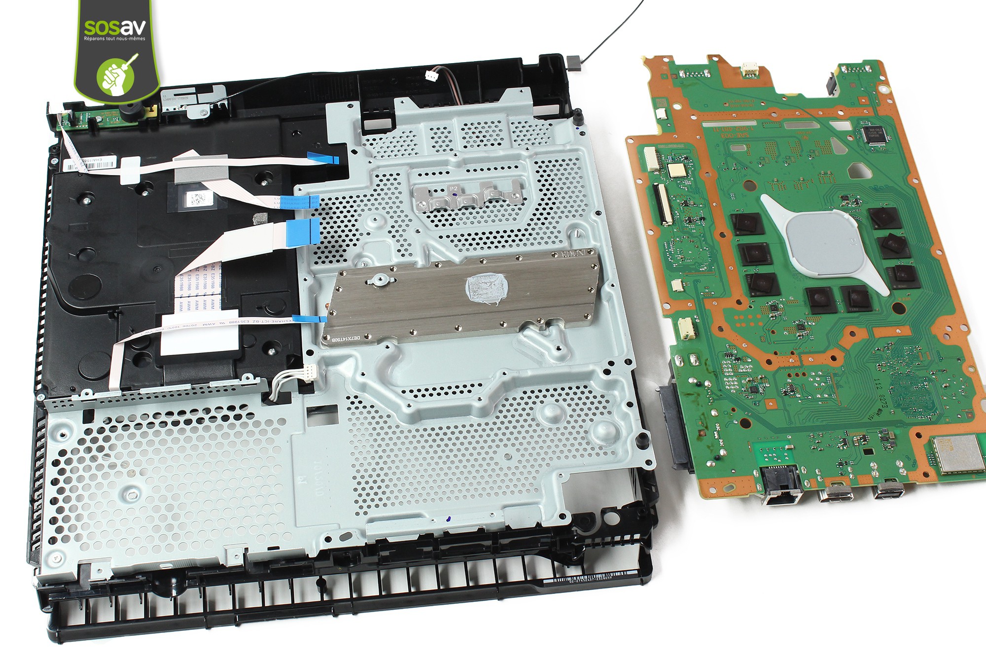

Saisissez ensuite la carte mère et procédez à son retrait.
Etape 34
La carte mère Playstation 4 Slim est désormais démontée.Procédez à son remplacement par une carte mère neuve si cela est nécessaire.
