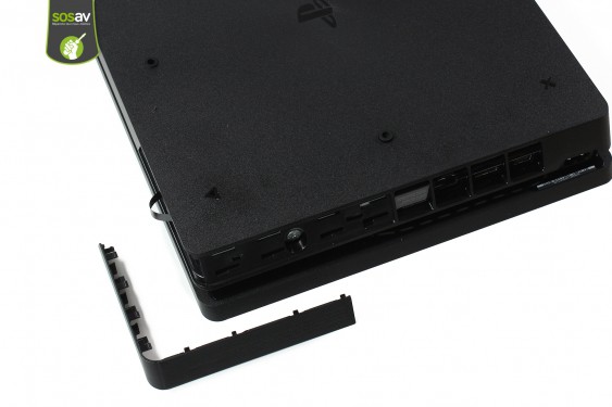

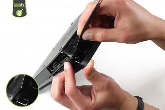

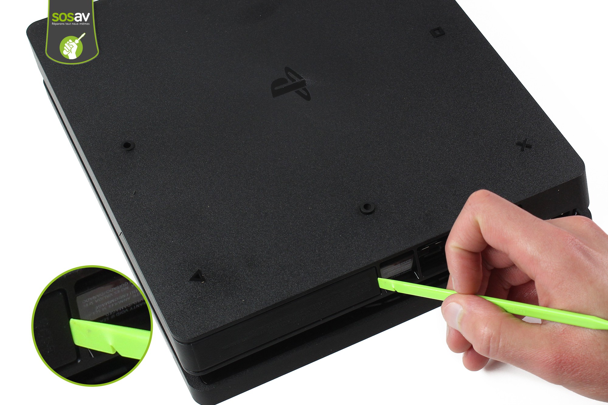

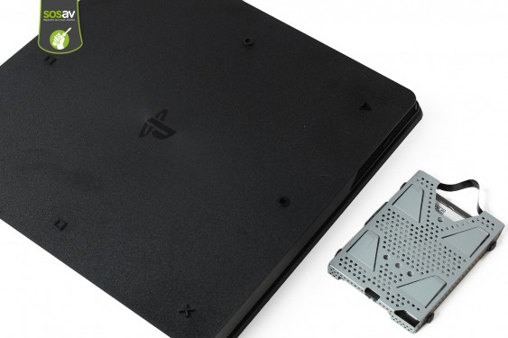

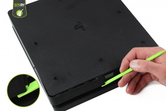

Avant de procéder au démontage du câble de liaison de l'alimentation de votre Playstation 4 Slim, et pour des raisons de sécurité évidentes, il est nécessaire d'éteindre la console et de déconnecter tous les câbles de cette dernière (en particulier le câble d'alimentation et HDMI).A l'aide de la spatule en nylon, déclipsez le cache du disque dur en plastique.

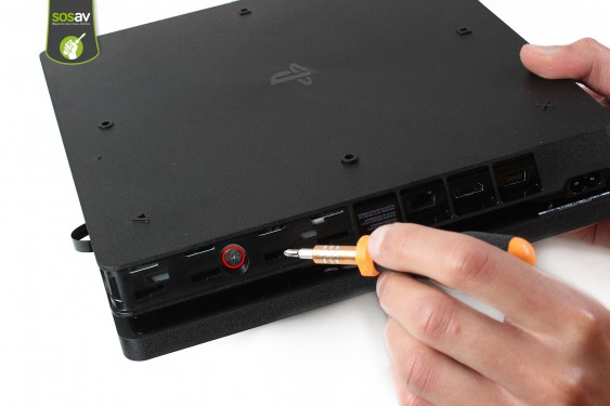

Dévissez ensuite à l'aide du tournevis cruciforme la vis entourée en rouge maintenant le tiroir du disque dur.

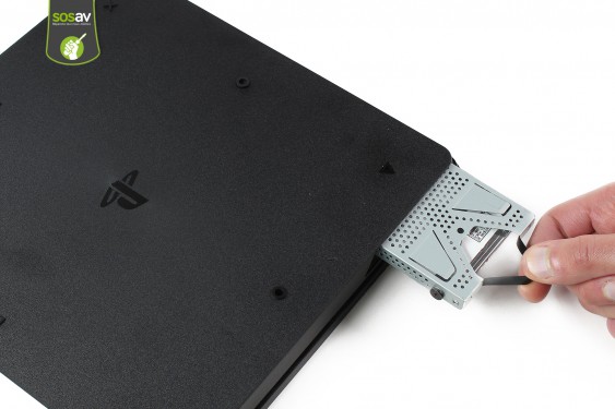

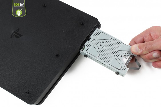

Saisissez l'élément plastique de retrait du tiroir du disque dur et tirez dessus délicatement.Procédez au retrait du tiroir complet.Le disque dur de votre Playstation 4 Slim est désormais démonté.

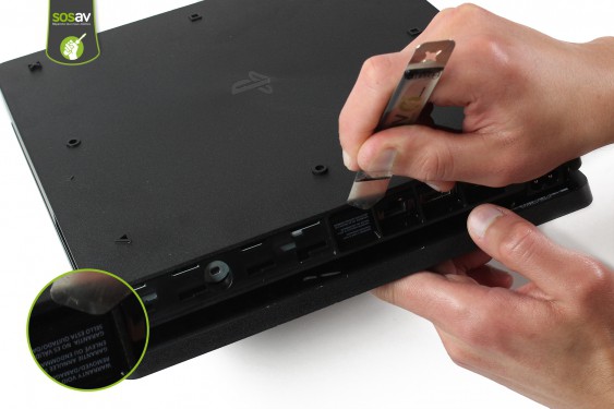

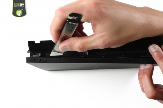

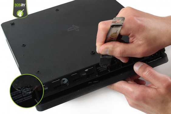

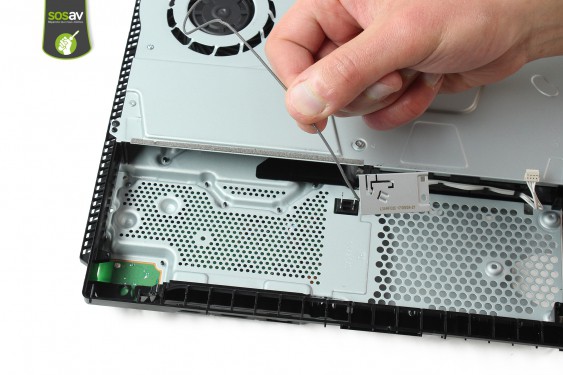

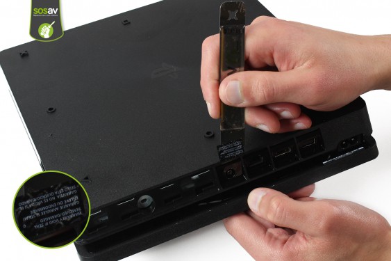

Utilisez la spatule iSesamo afin de décoller délicatement l'étiquette de garantie apposée à côté des connecteurs entrée/sortie de la console à l'arrière.

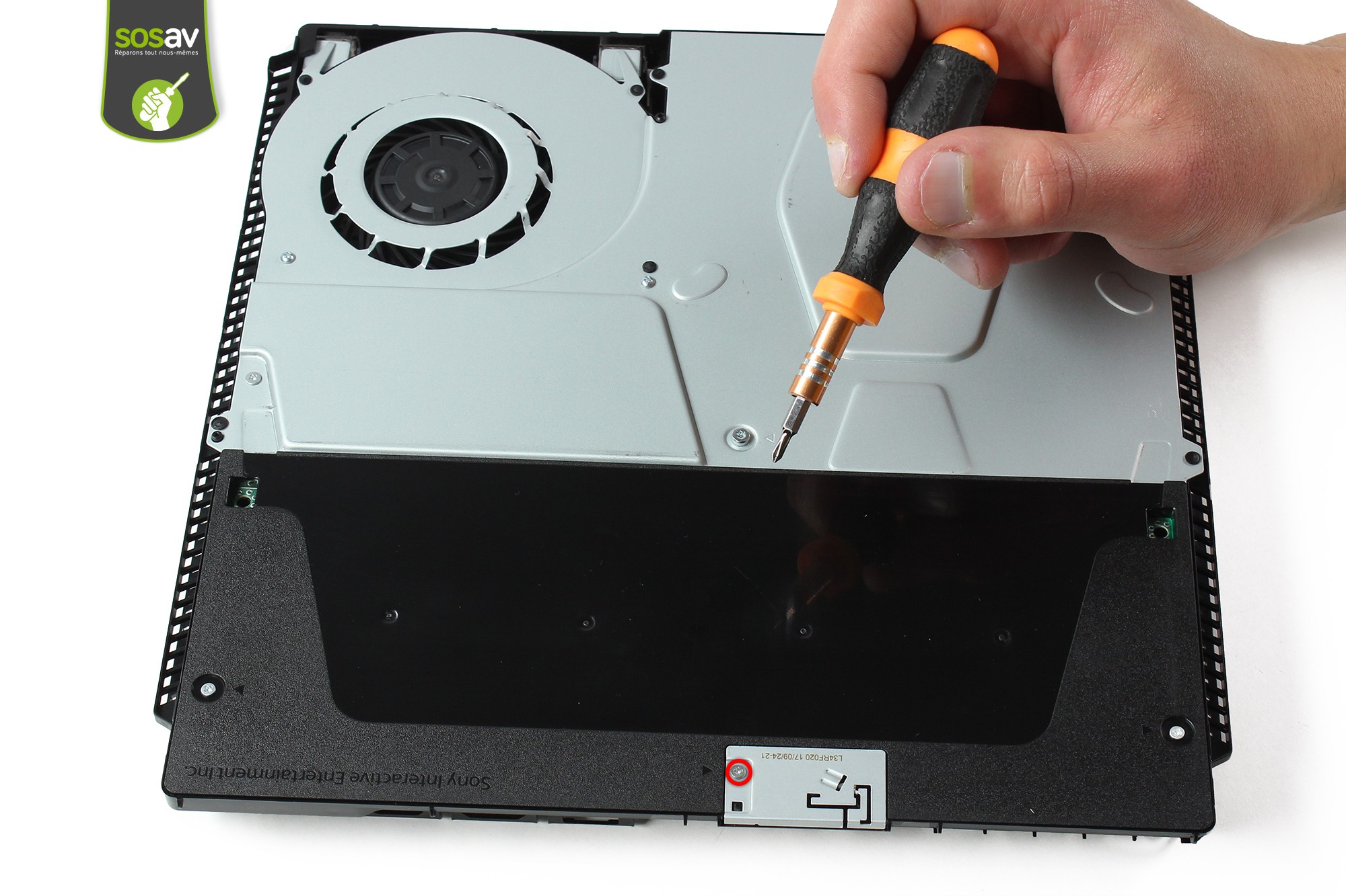

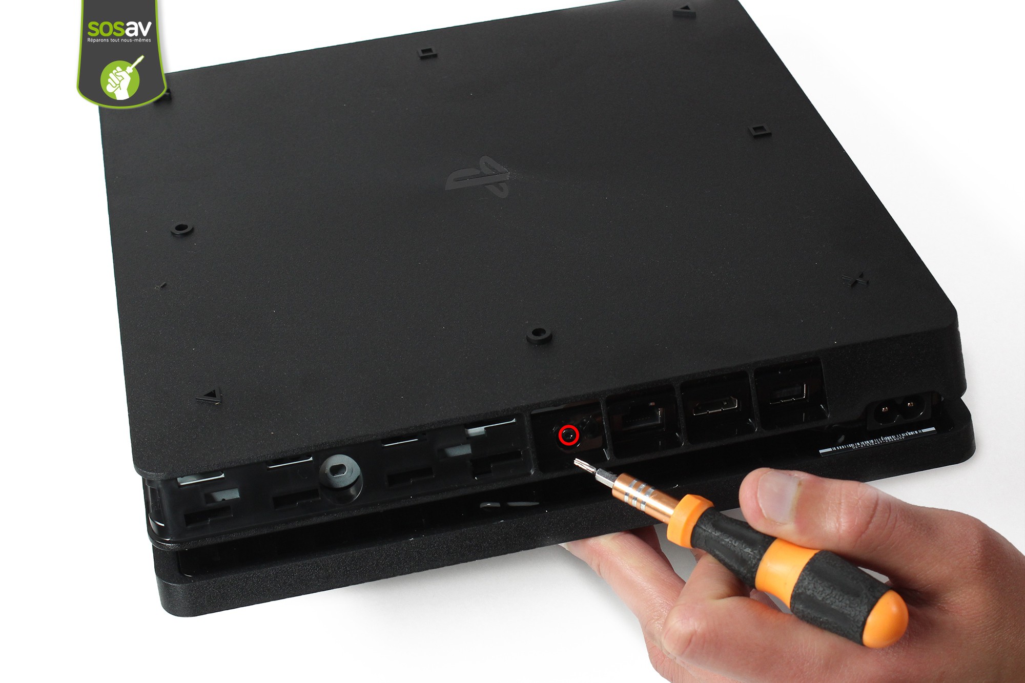

Dévissez ensuite la vis à l'aide d'un tournevis Torx T8.

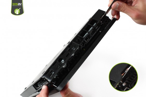

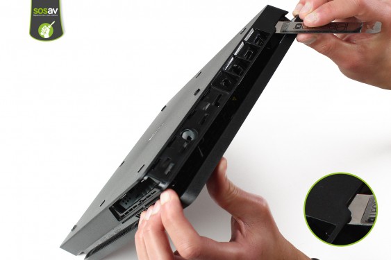

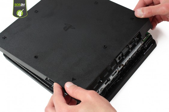

Glissez la spatule iSesamo dans l'interstice du côté gauche et droit et faites levier afin de déclipser la coque inférieure.

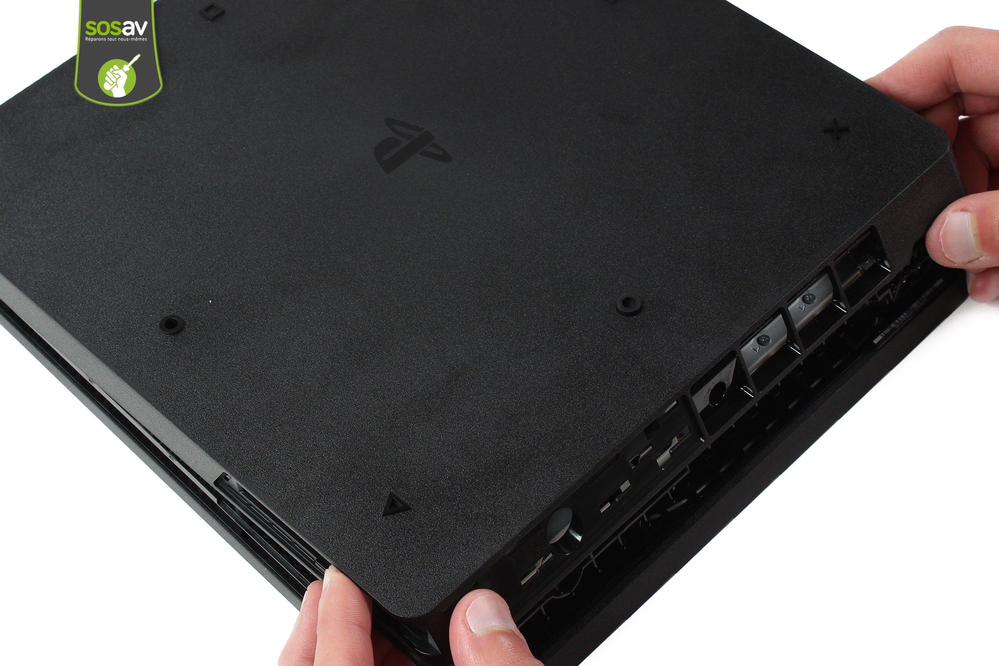

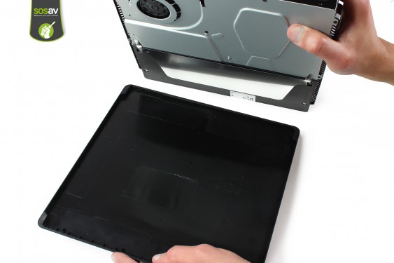

Saisissez la coque inférieure et procédez à son retrait.
La coque inférieure de votre Playstation 4 Slim est désormais démontée.

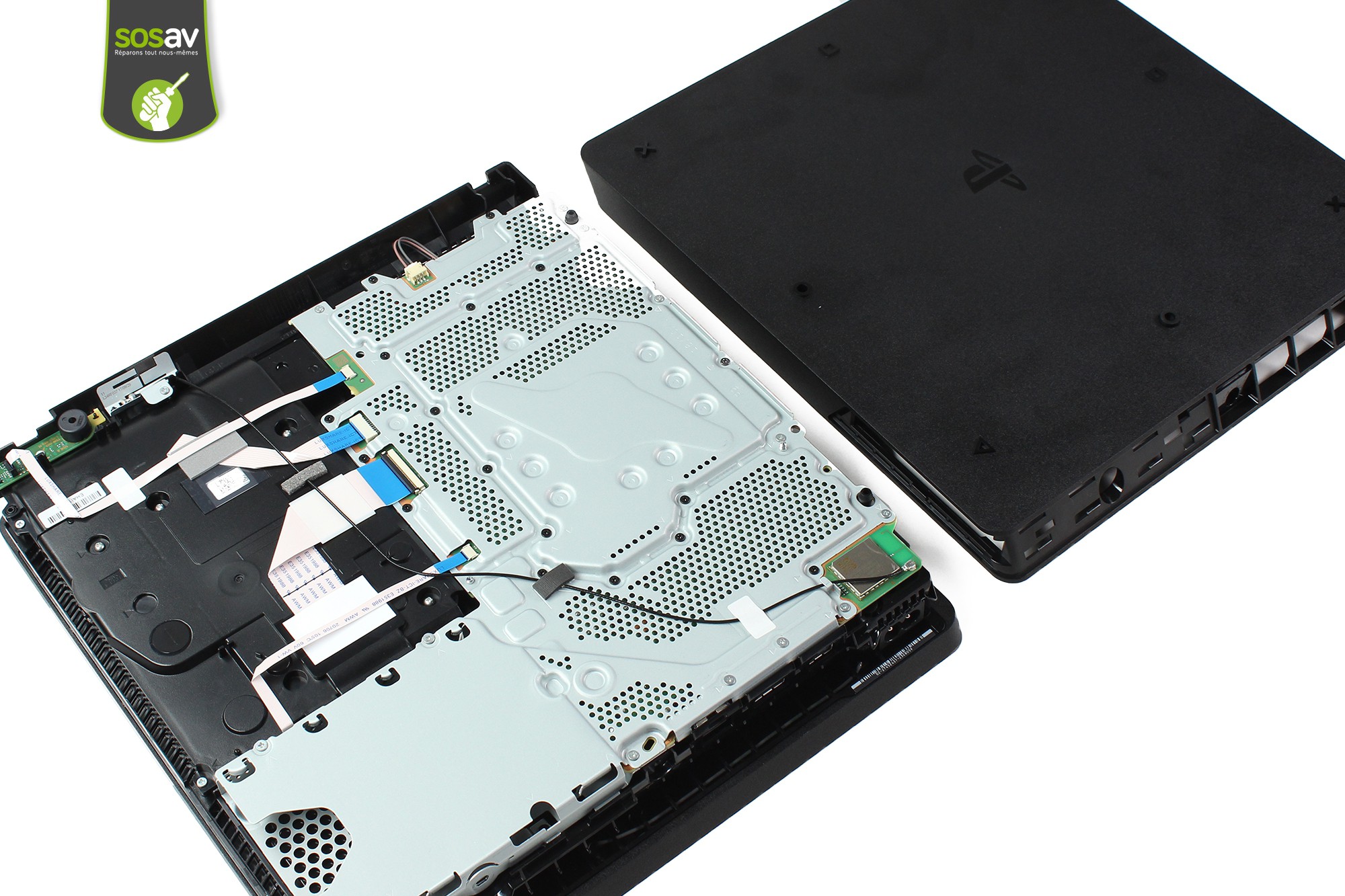

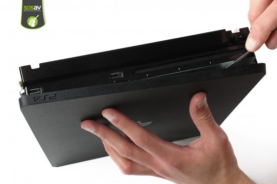

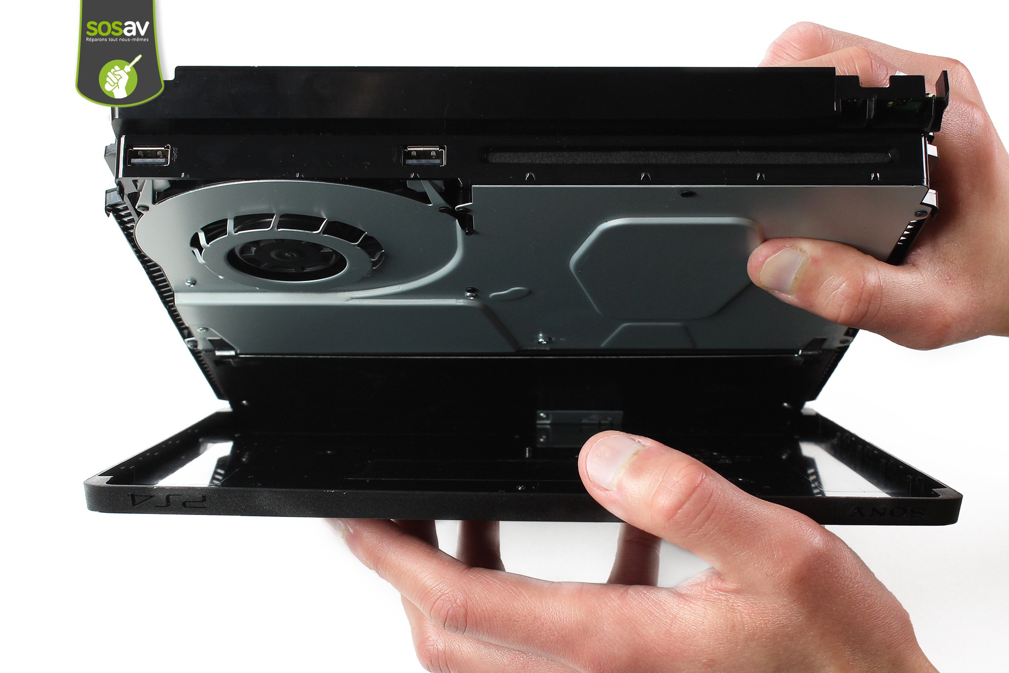

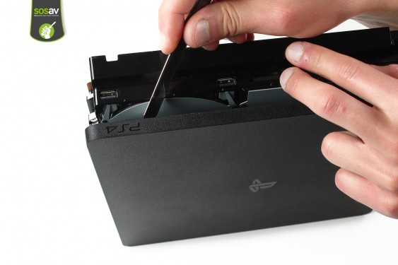

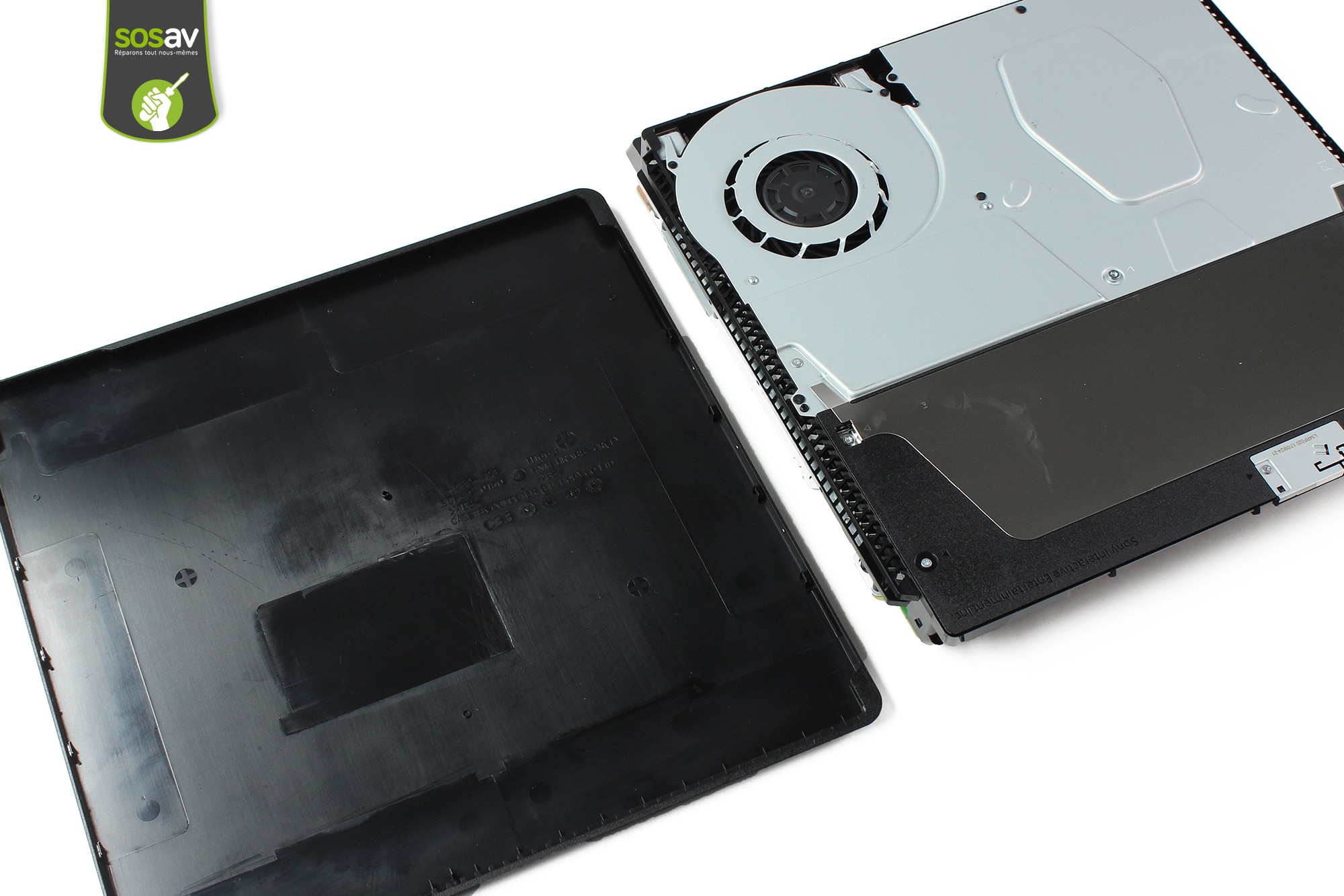

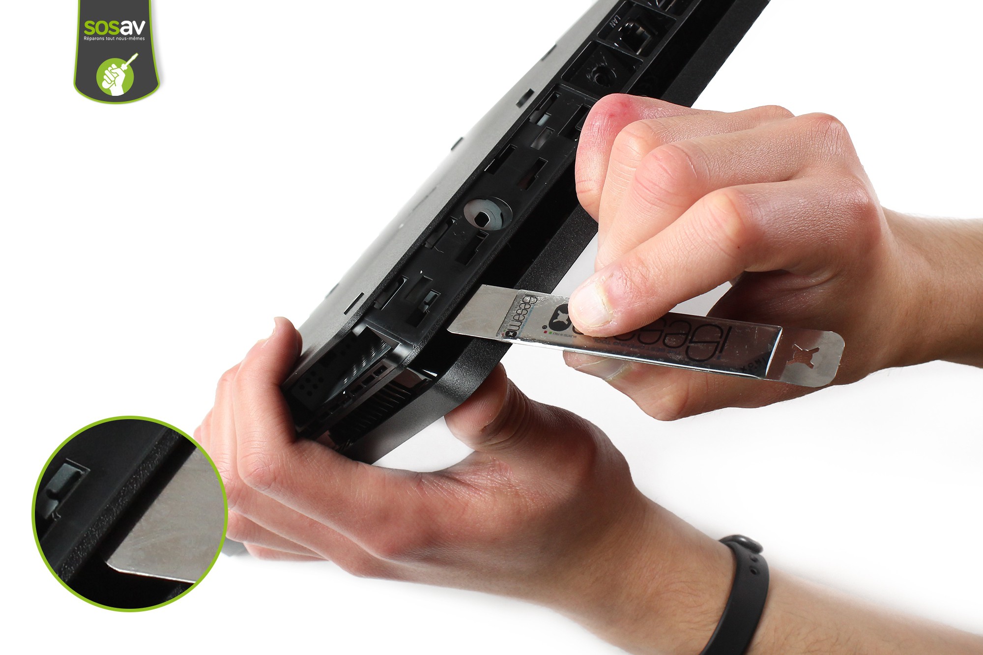

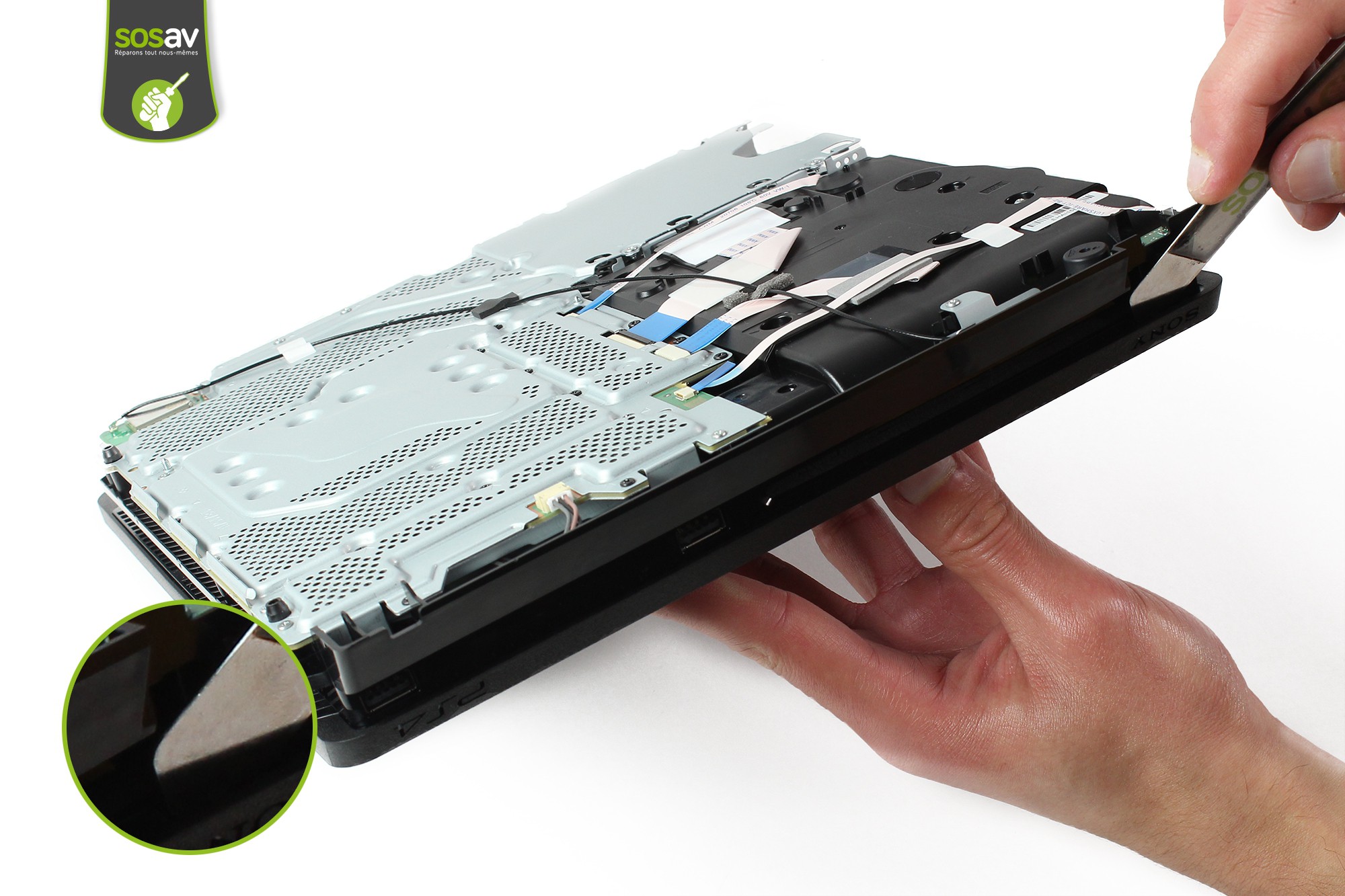

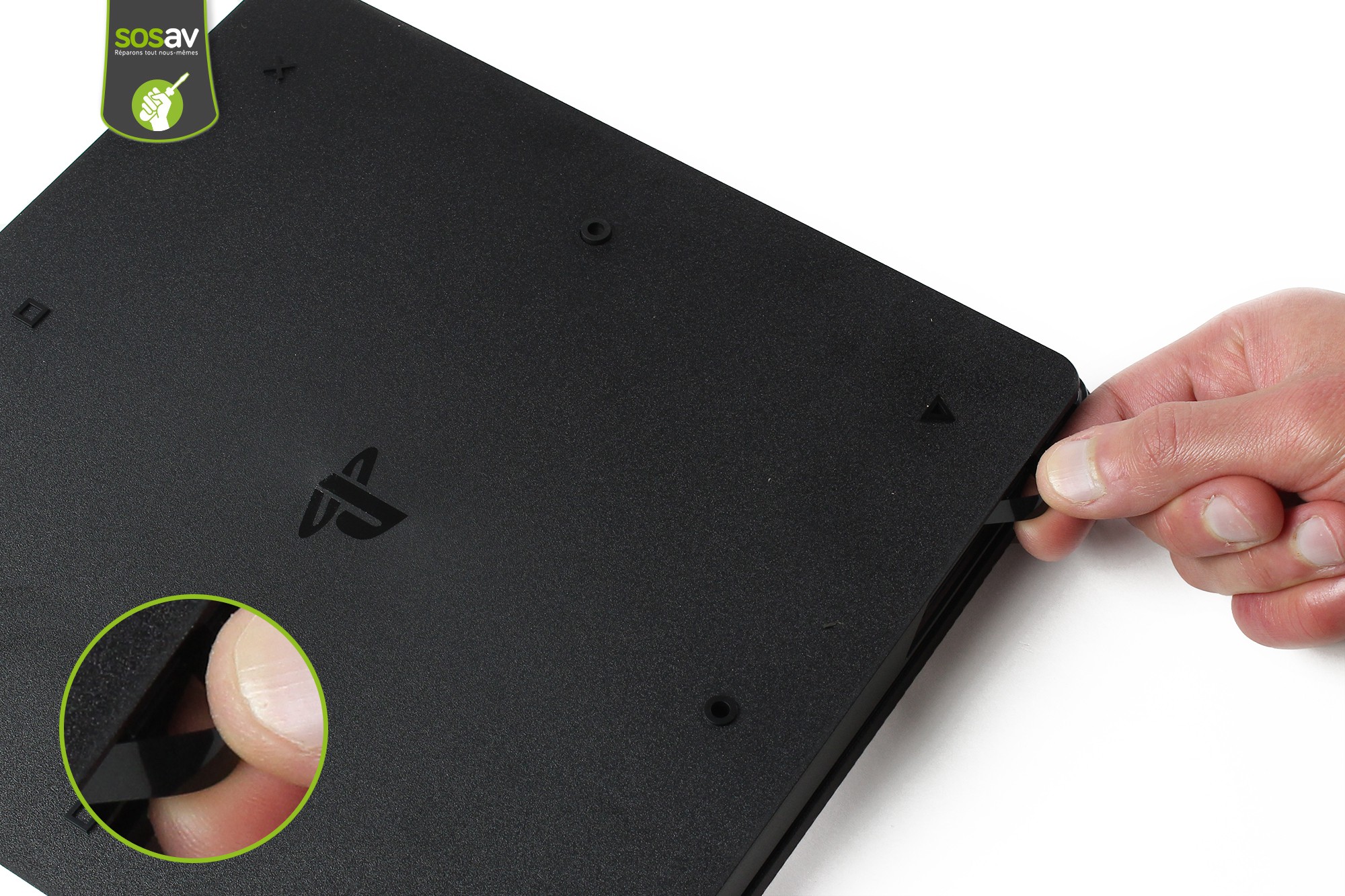

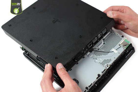

Glissez la spatule iSesamo dans l'interstice inférieure du côté gauche et droit et faites levier afin de déclipser le capot supérieur.
Saisissez et procédez ensuite au retrait du capot supérieur.
Le capot supérieur de votre Playstation 4 Slim est désormais démonté.

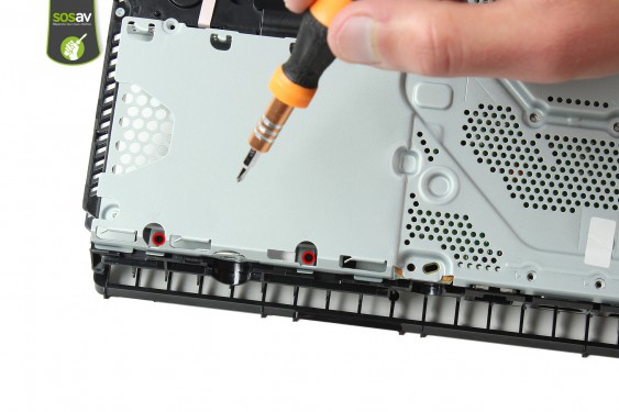

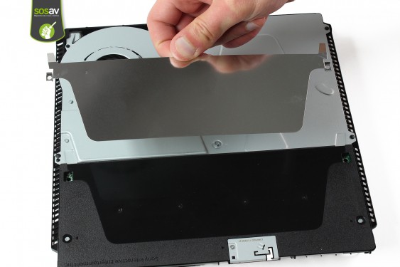

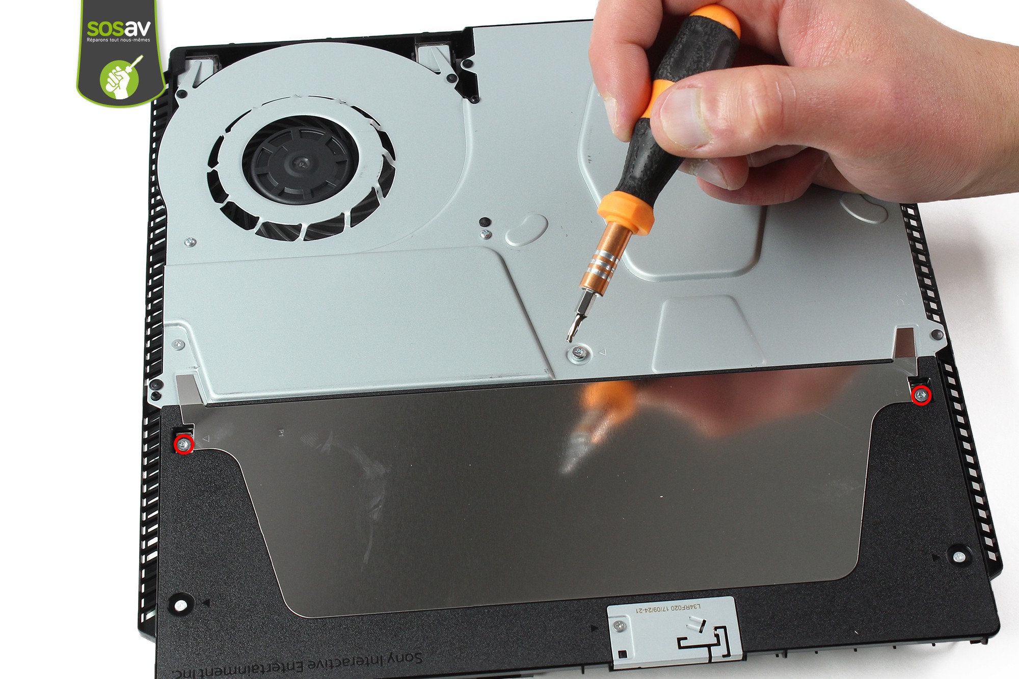

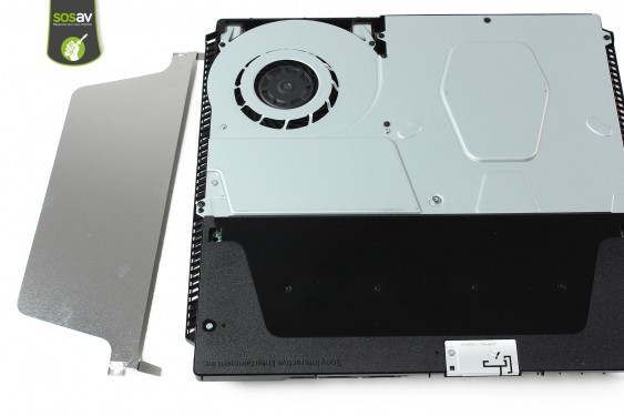

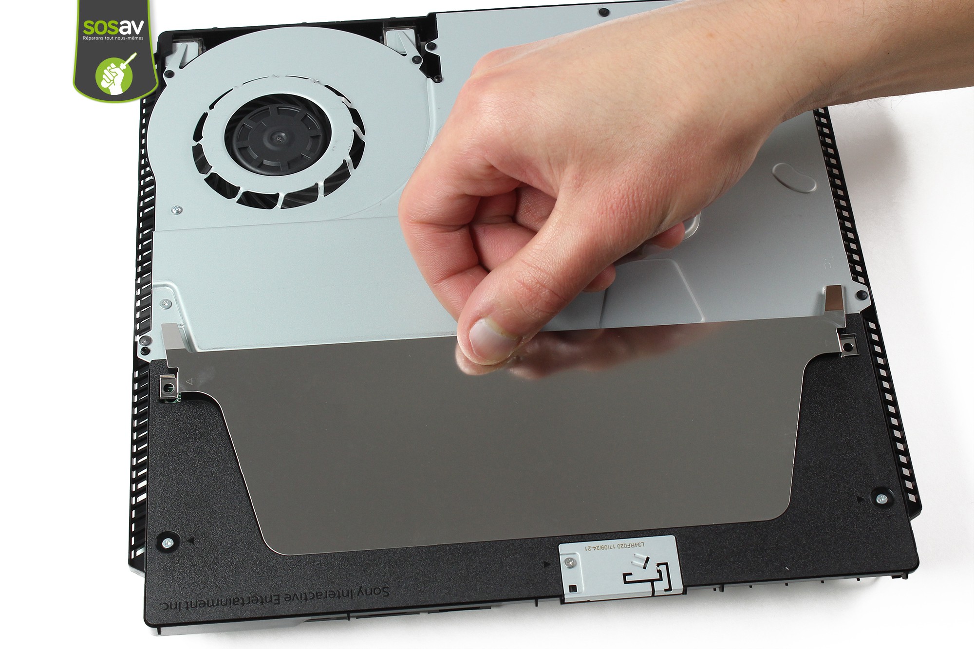

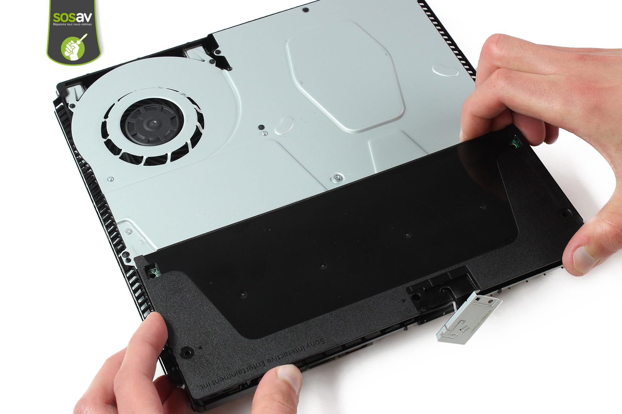

Utilisez le tournevis Torx T8 pour dévisser les deux longues vis entourées en rouge.Ces vis maintiennent l'alimentation.
Saisissez la plaque aluminium de maintien / dissipation et procédez à son retrait.

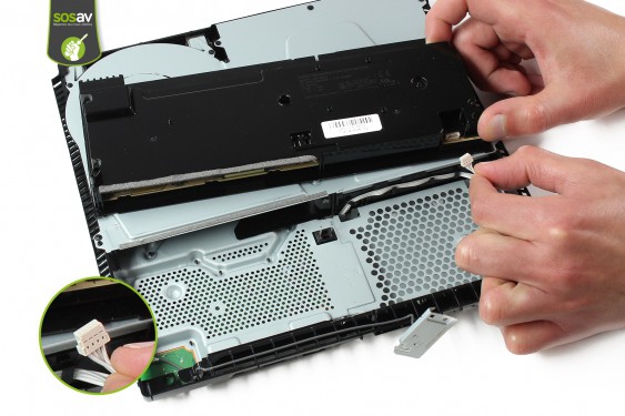

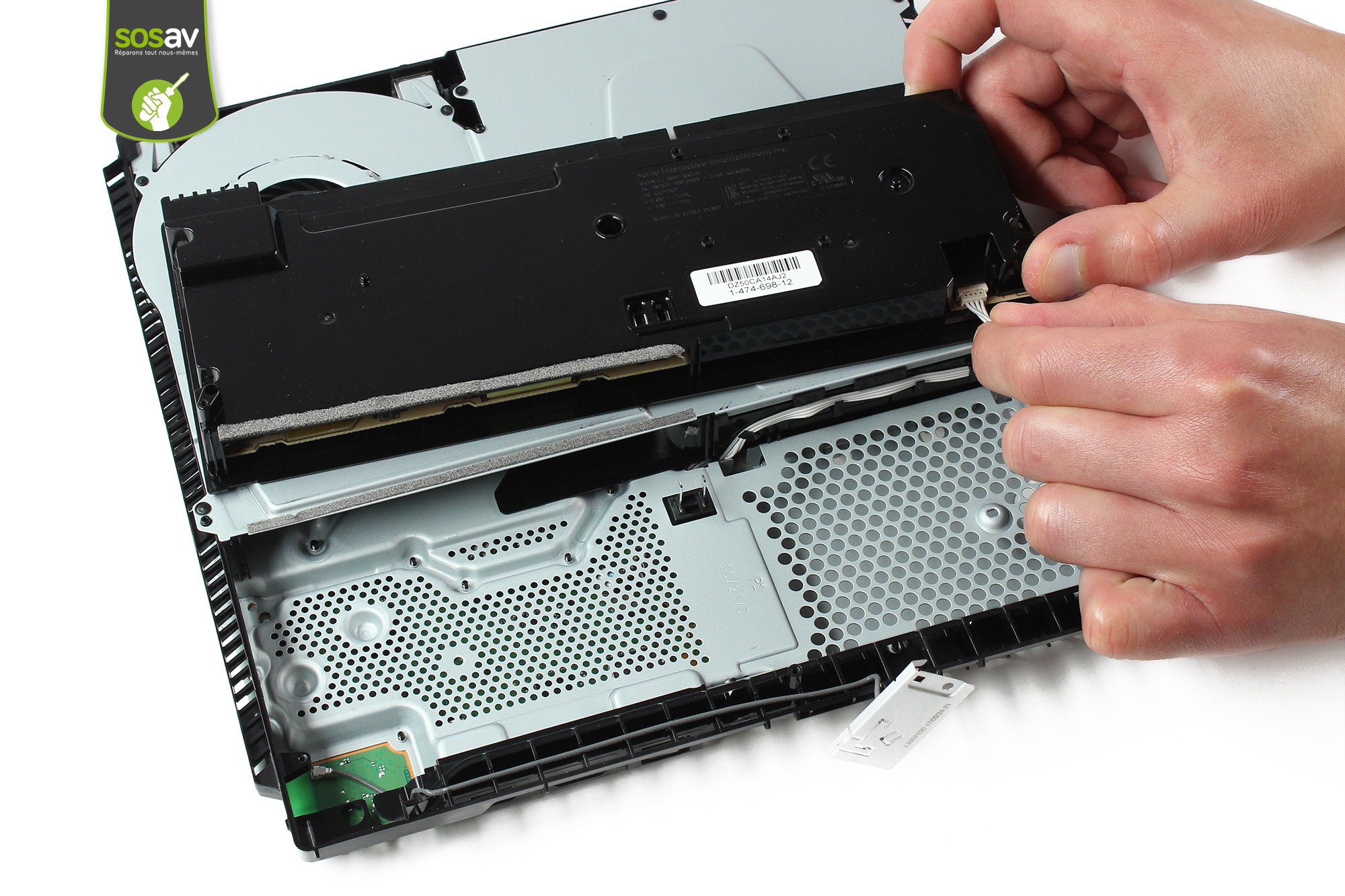

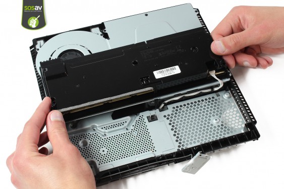

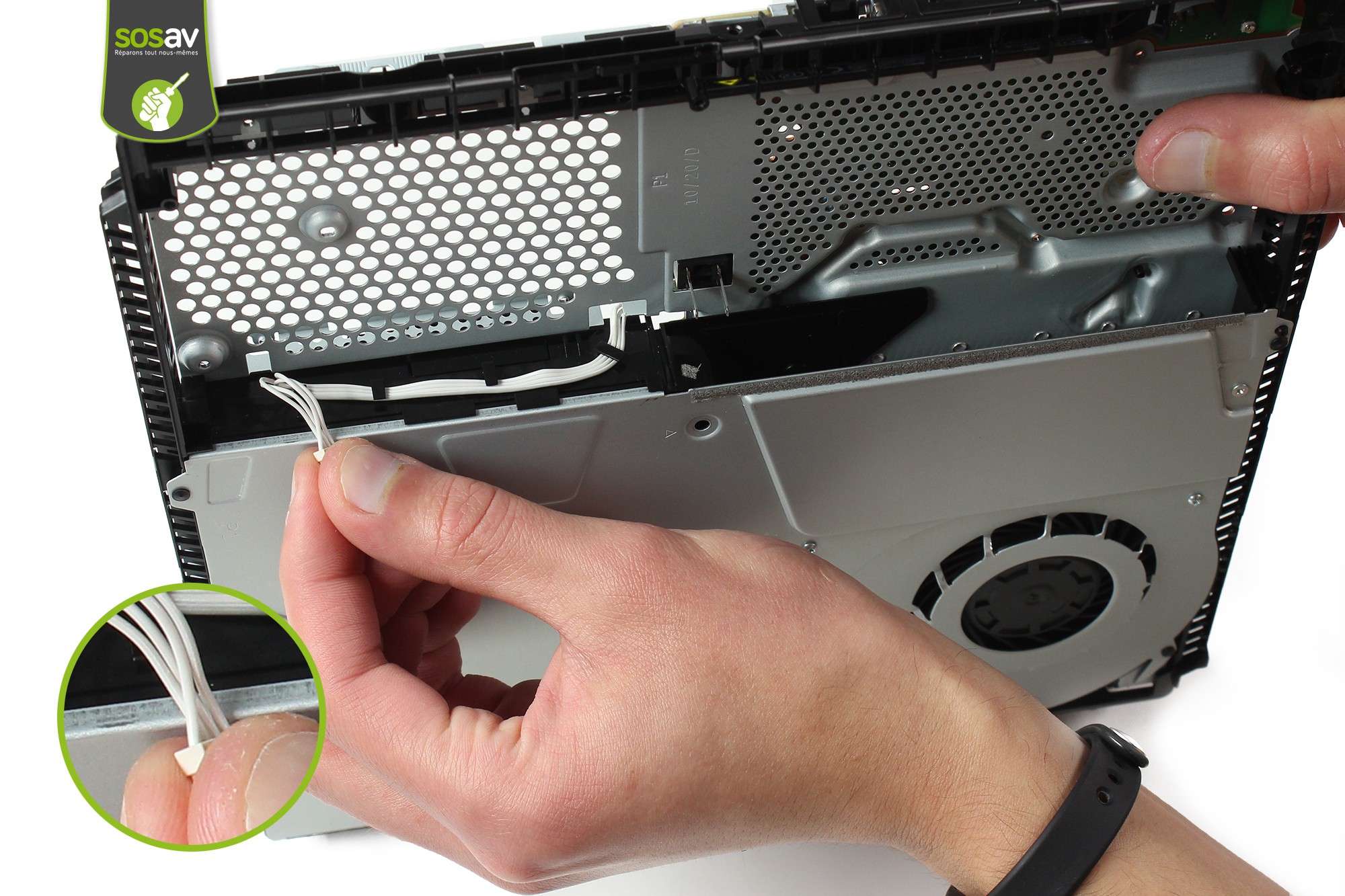

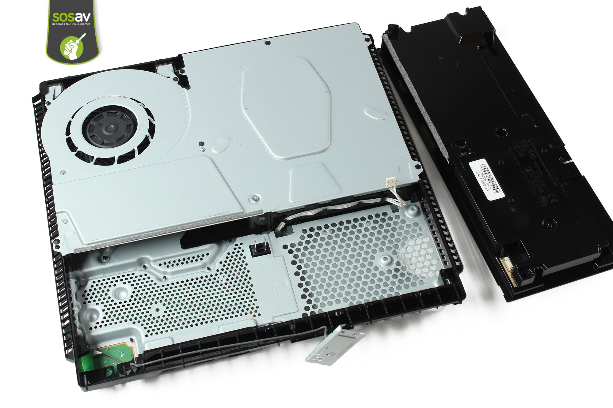

Saisissez ensuite l'alimentation avec vos mains et faites-la basculer de 90° vers l'avant.Ne la retirez pas encore, cette dernière étant encore liée par un petit câble !
Tirez délicatement sur le câble de liaison de l'alimentation et déconnectez-le de l'alimentation.
Votre alimentation Playstation 4 Slim est désormais démontée.

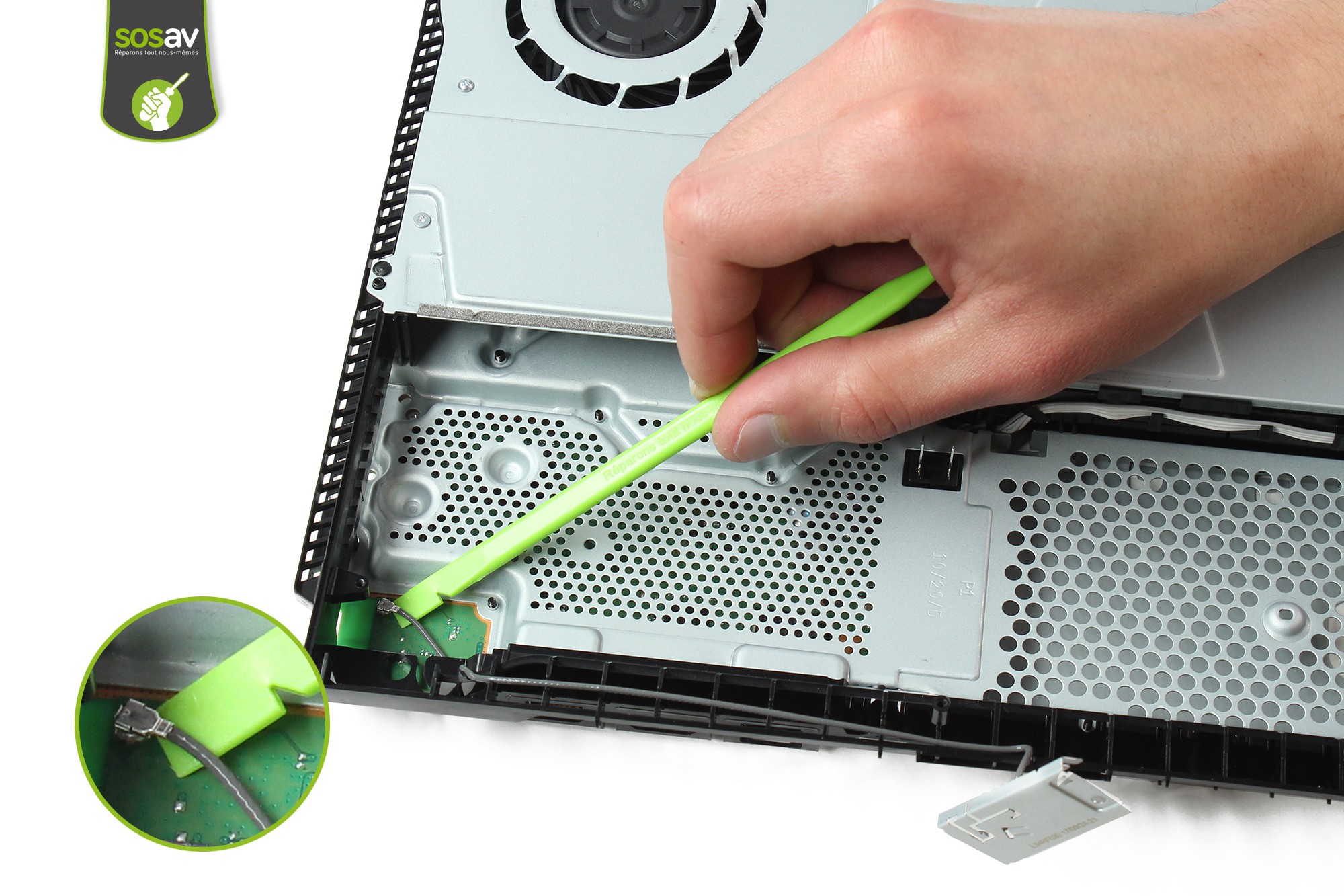

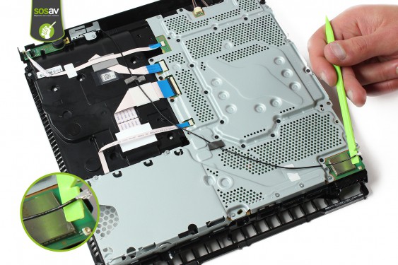

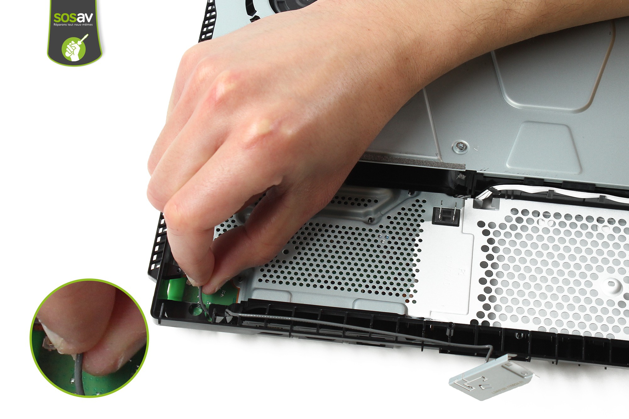

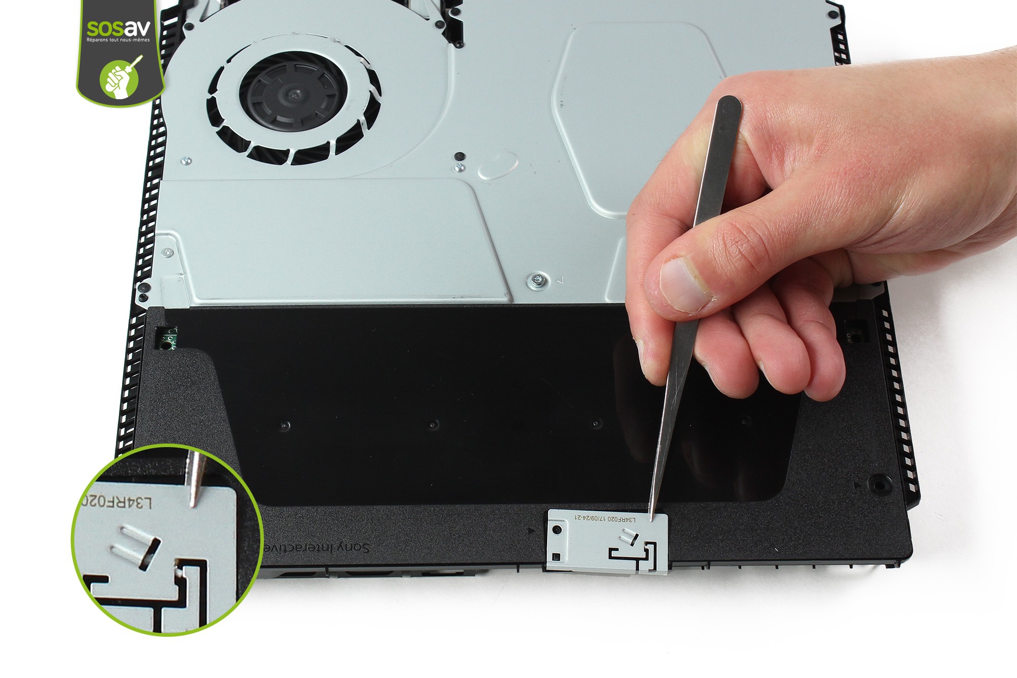

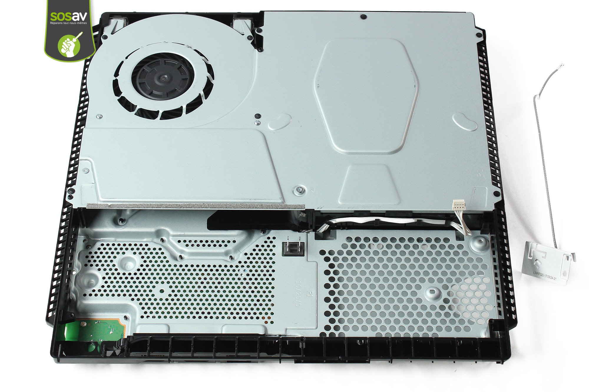

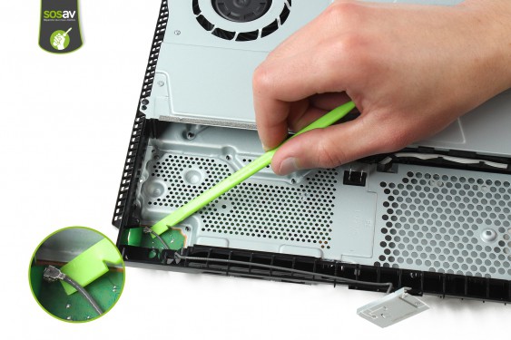

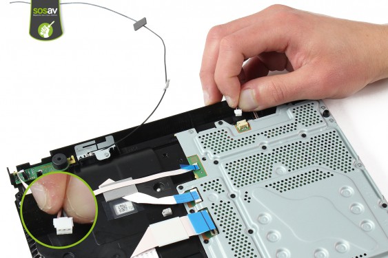

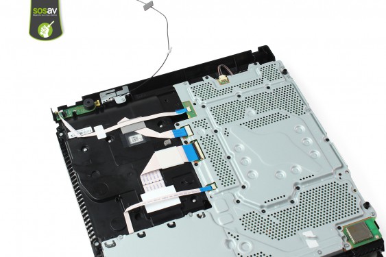

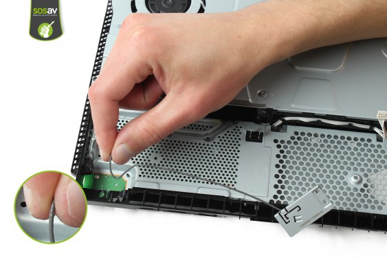

A l'aide de la spatule en nylon, déconnectez délicatement l'antenne WiFi / Bluetooth secondaire.
Saisissez ensuite l'antenne par son câble et procédez délicatement à son retrait.
L'antenne WiFi / Bluetooth secondaire de votre Playstation 4 Slim est désormais démontée.

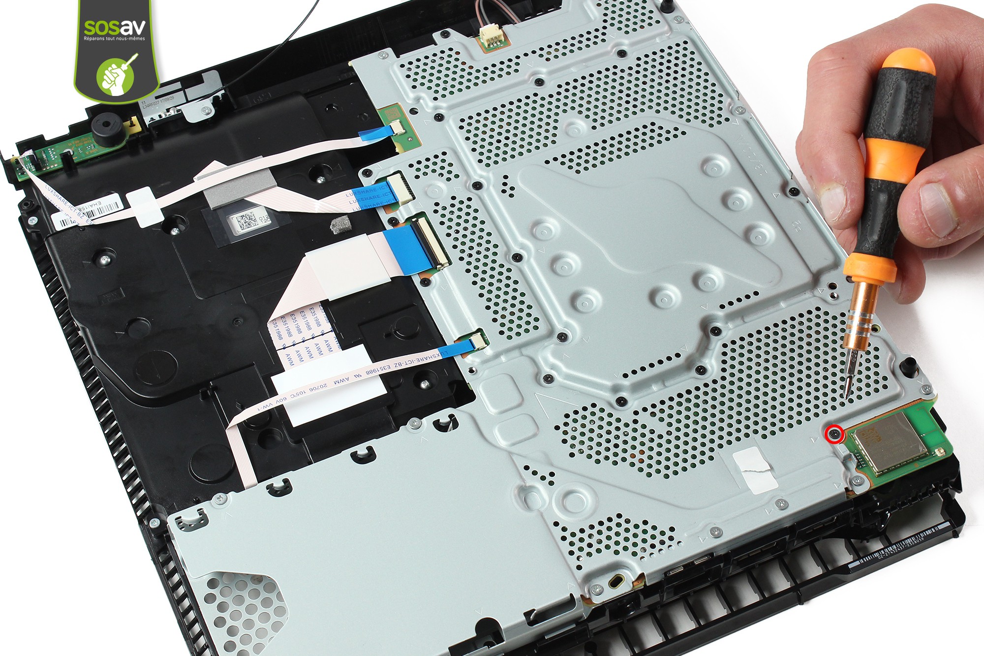

Utilisez le tournevis Torx T8 afin de dévisser la vis entourée en rouge maintenant le bloc métallique principal.

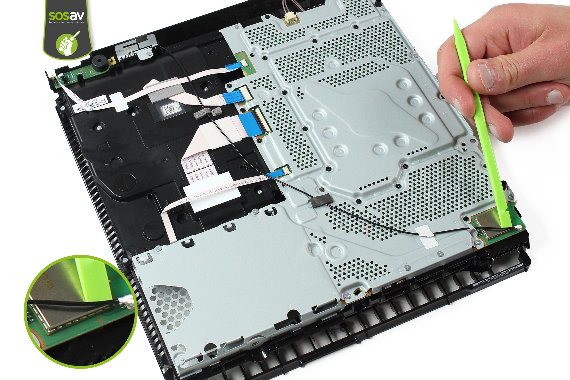

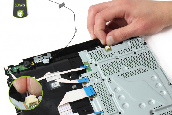

Reprenez la spatule en nylon pour déconnecter délicatement l'antenne WiFi / Bluetooth principale.
Etape 25

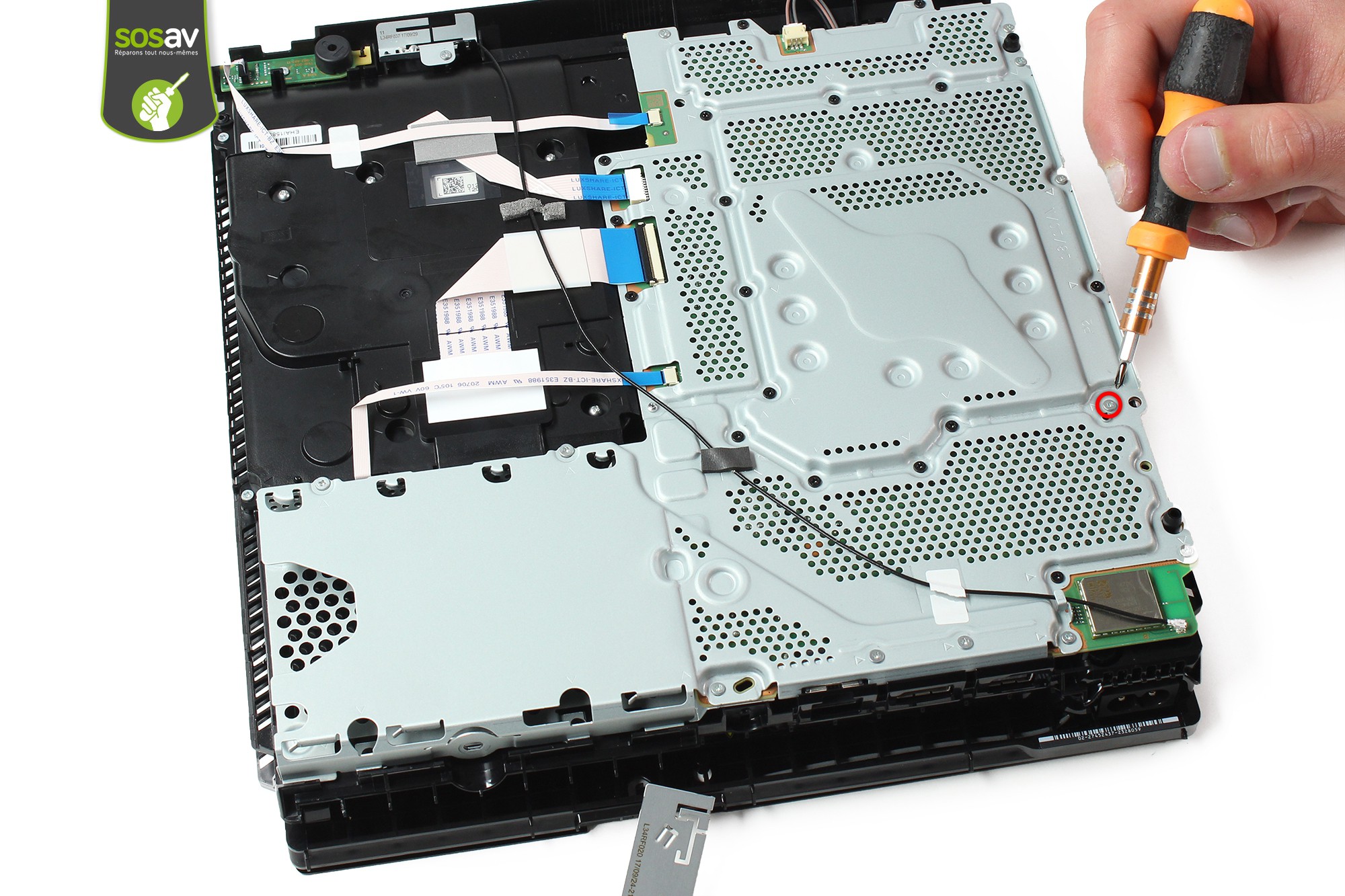

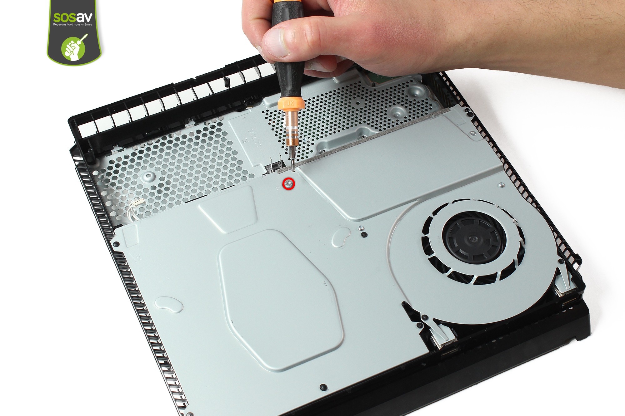

Dévissez la vis entourée en rouge à l'aide du cruciforme maintenant le coin du bloc métallique.

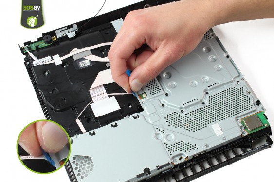

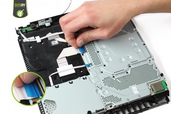

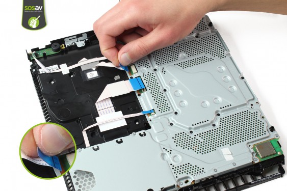

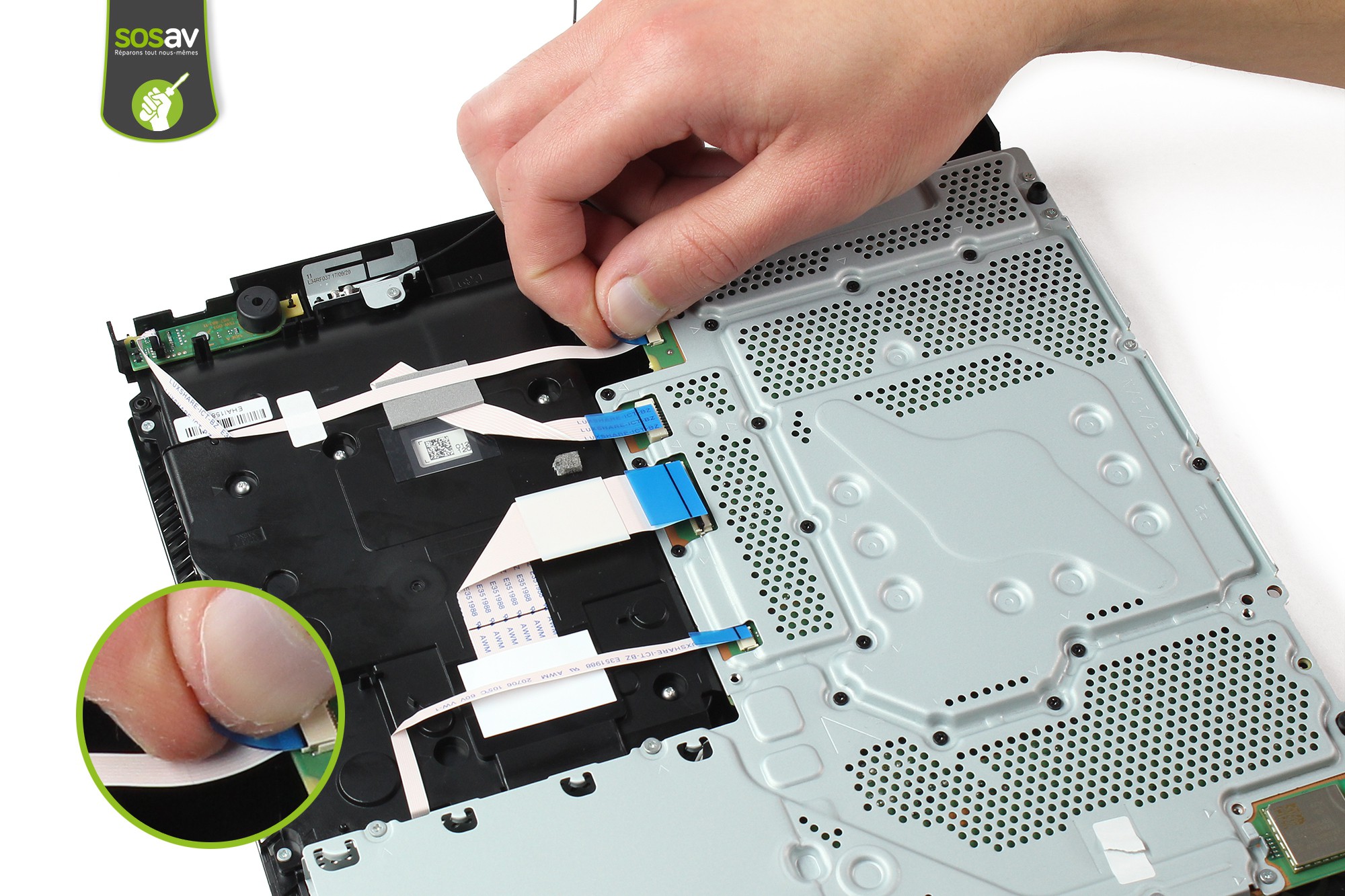

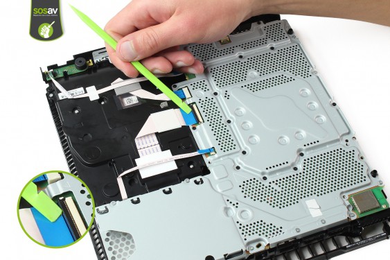

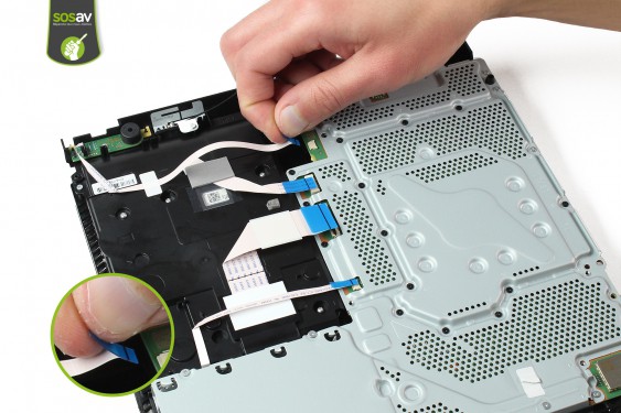

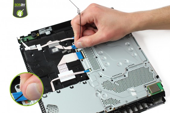

Saisissez ensuite la partie bleue de la nappe de liaison du moteur électrique du lecteur optique afin de déconnecter la nappe du moteur de la lentille.Avec la spatule en nylon, déverrouillez ensuite le connecteur de la lentille laser.
Etape 28

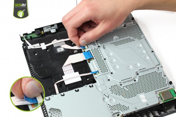

Saisissez ensuite la partie bleue de la nappe de liaison de la lentille et déconnectez la nappe.Puis déconnectez la nappe de liaison du moteur d'entrainement du disque.
Etape 29

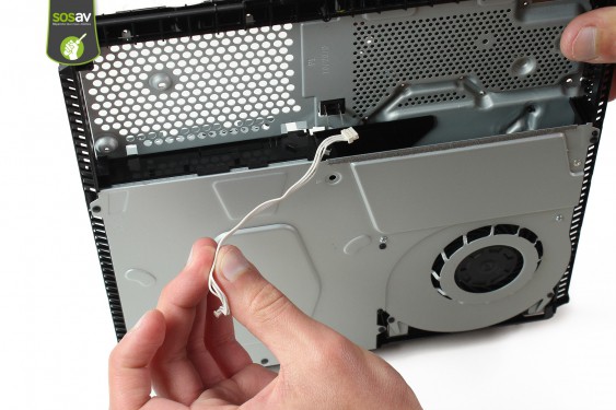

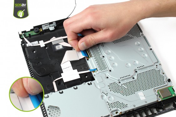

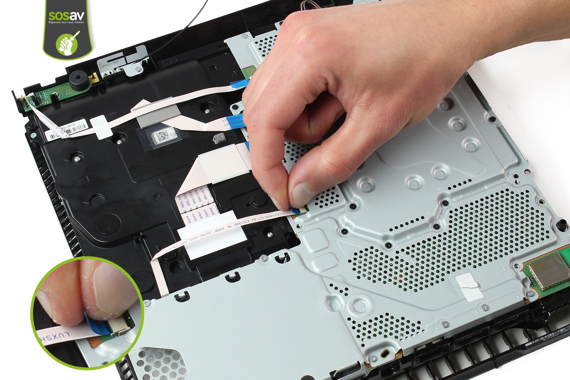

Enfin, saisissez la partie bleue de la nappe de liaison de la carte des boutons power / eject et déconnectez-la.Saisissez le câble de liaison du ventilateur et déconnectez-le.

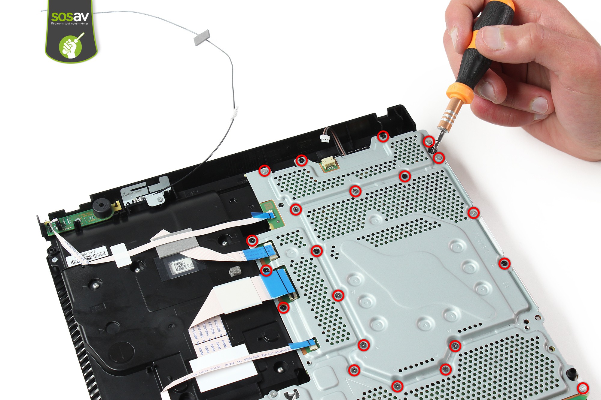

A l'aide du tournevis cruciforme, dévissez les 28 vis entourées en rouge maintenant le bloc métallique principal :
- 21 vis sur la photo 1
- 5 vis sur la photo 2
- 2 vis sur la photo numéro 3

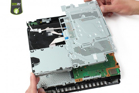

Etape 31

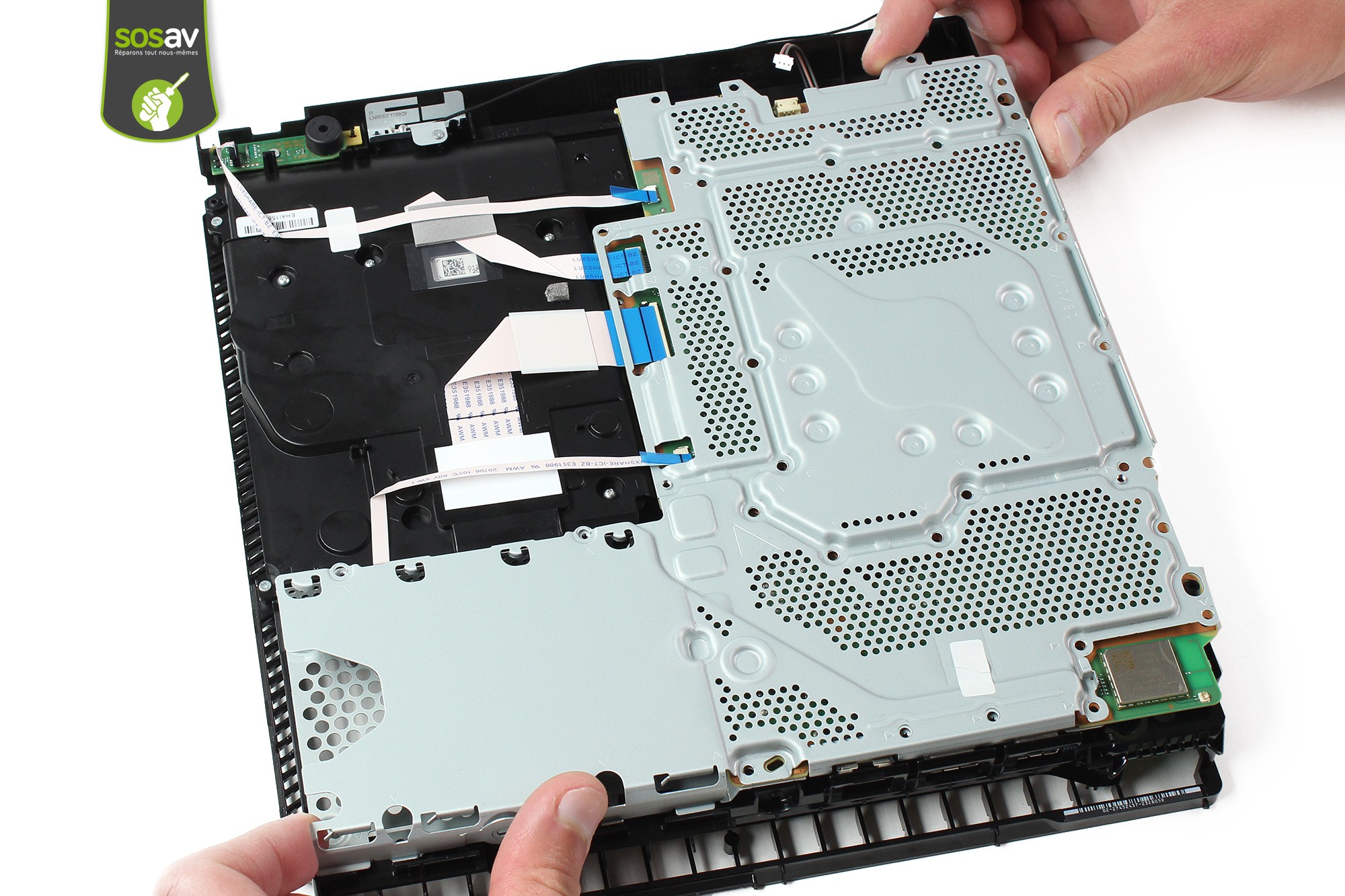

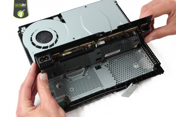

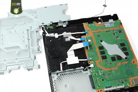

Saisissez le bloc métallique et procédez à son retrait.
Etape 32

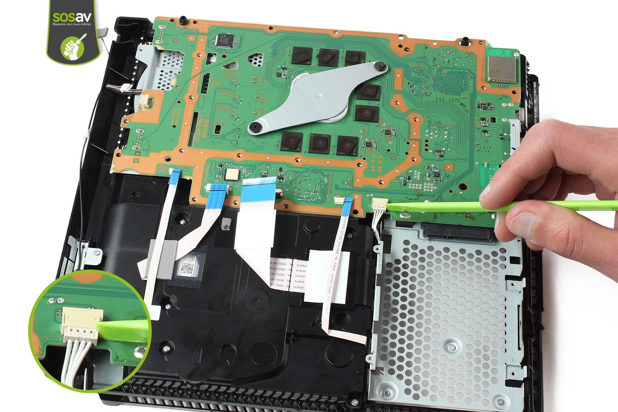

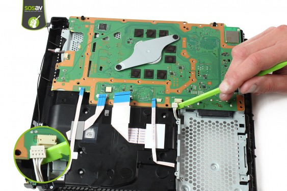

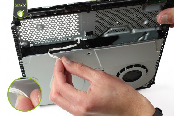

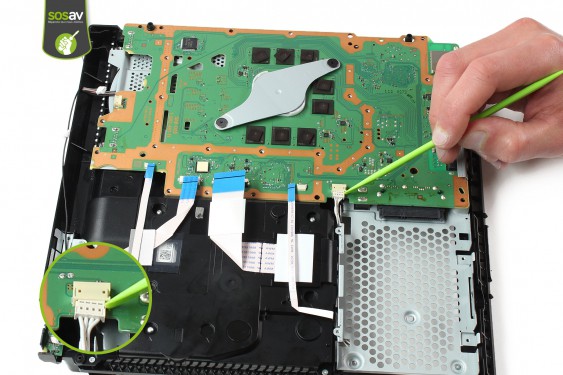

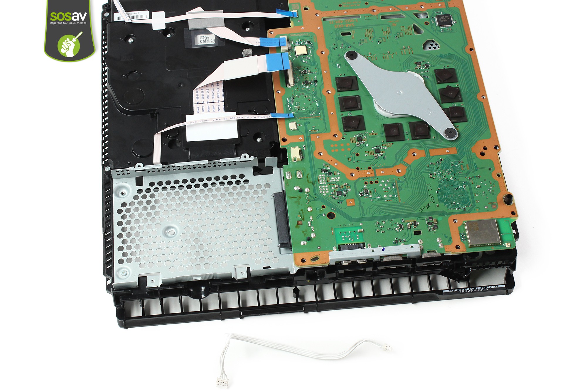

A l'aide de la spatule en nylon, déconnectez ensuite le câble de liaison de l'alimentation, côté carte mère.
Etape 33

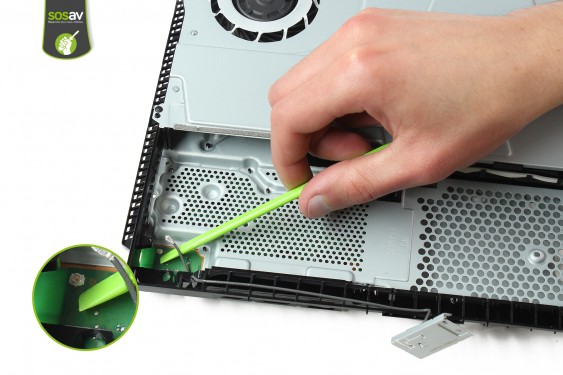

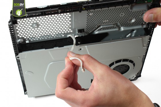

Saisissez ensuite le câble et sortez-le du châssis.Procédez à son retrait.
Etape 34
Le câble de liaison de l'alimentationPlaystation 4 Slim est désormais démonté.Procédez à son remplacement par une câble neuf si cela est nécessaire.
