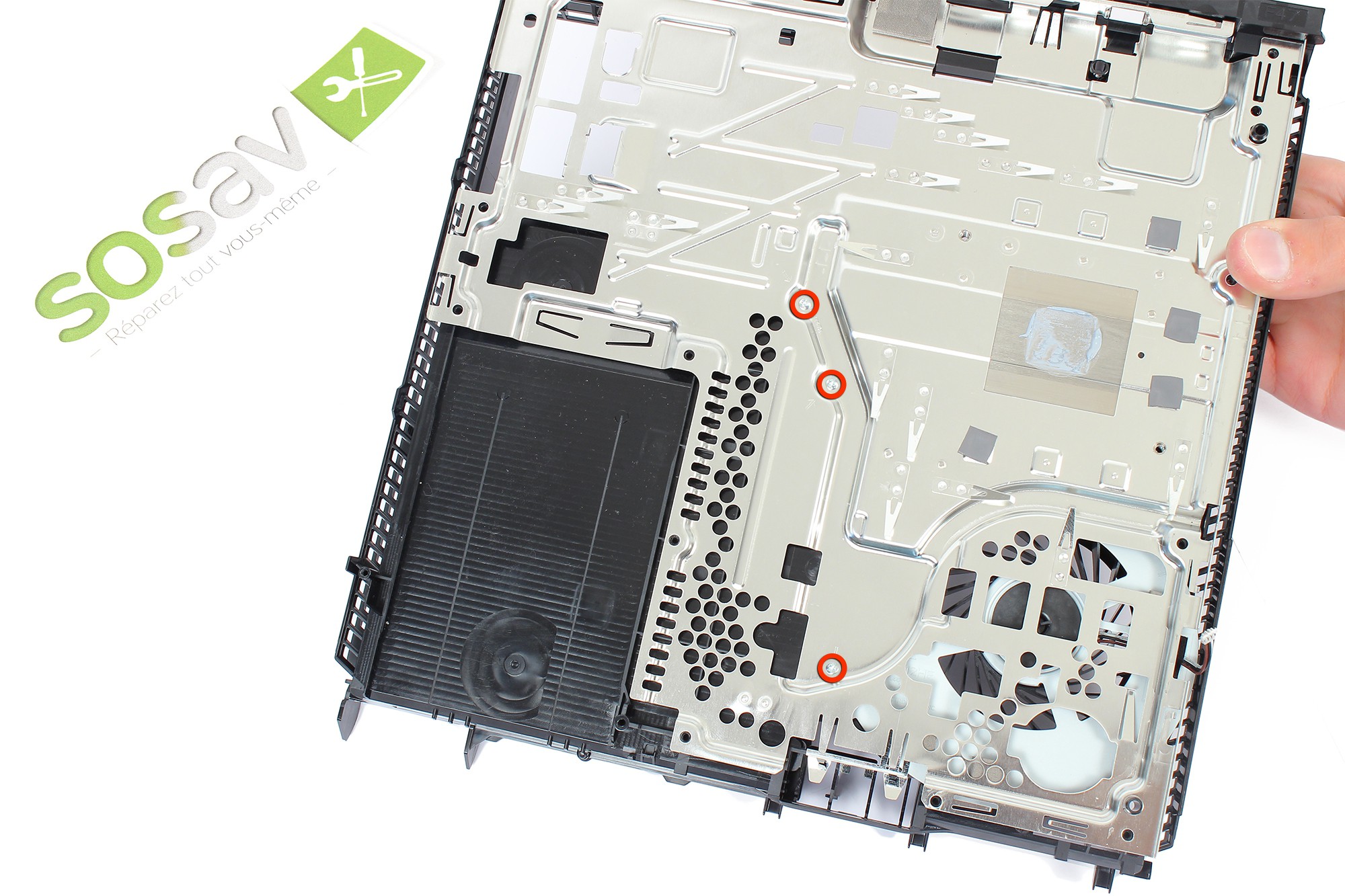

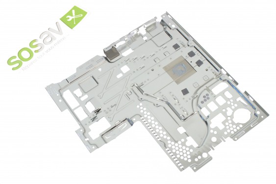

Dévissez les trois vis cruciformes situées sur le châssis de la console.
Etape 24

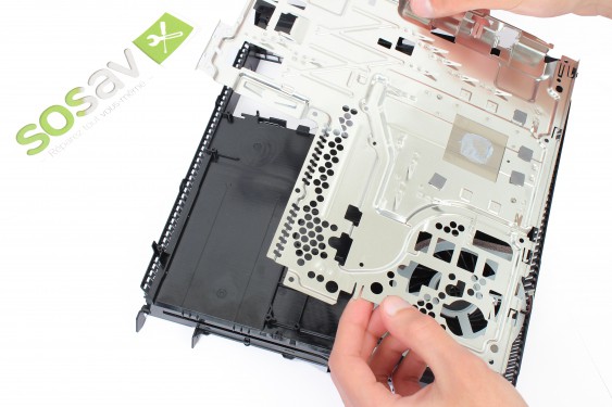

Procédez ensuite au retrait du châssis métallique inférieur.
Etape 25

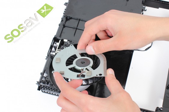

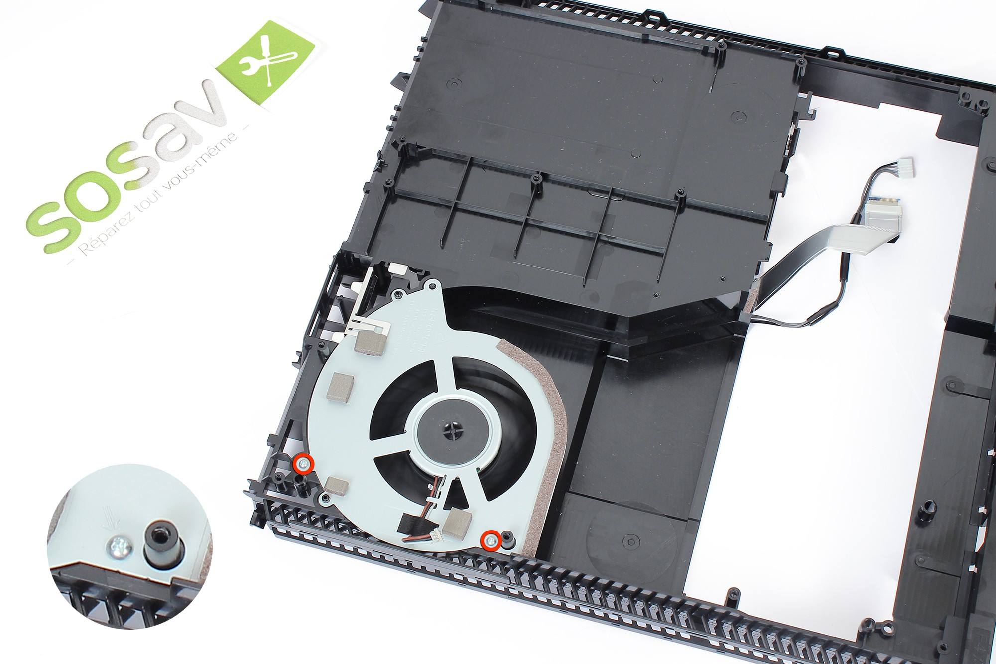

A l'aide d'un tournevis cruciforme, dévissez les deux vis maintenant en place le ventilateur.
Etape 26

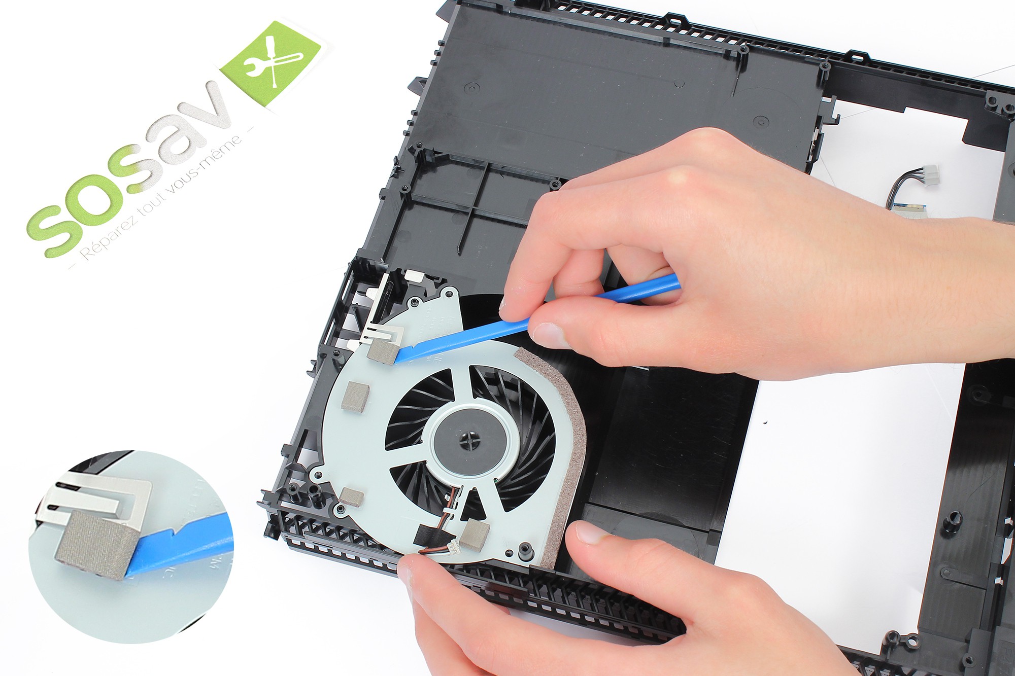

Utilisez une spatule en nylon afin de décoller légèrement le carrée de mousse protectrice.
Etape 27

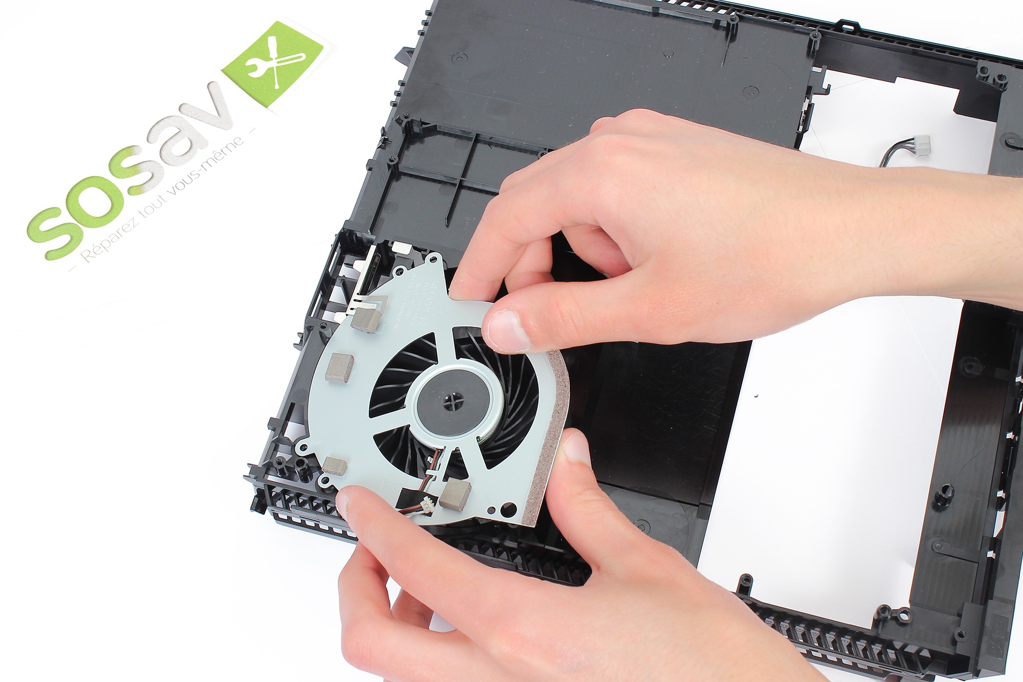

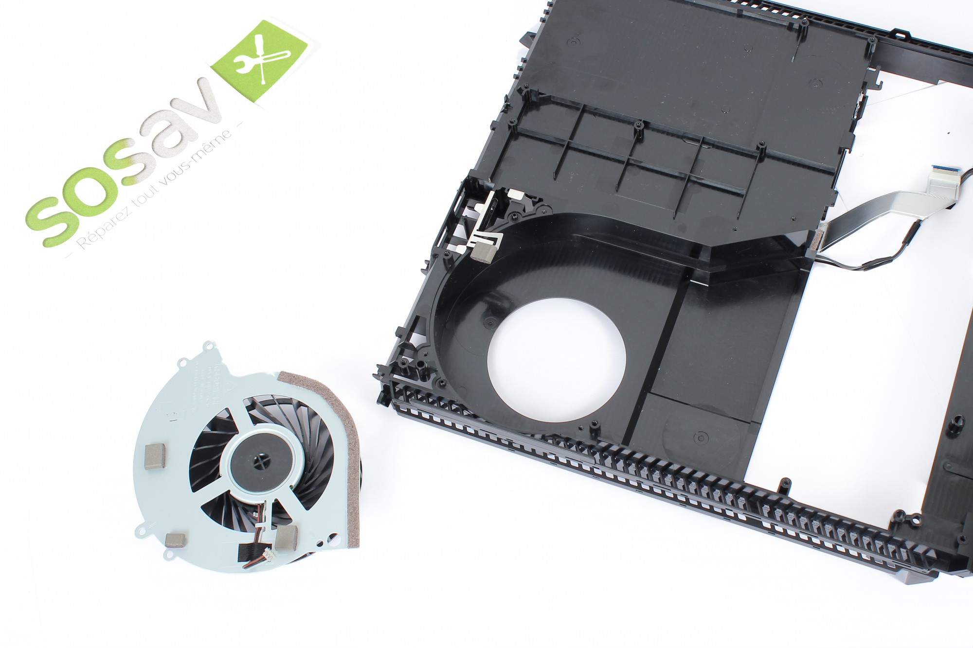

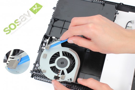

Procédez ensuite au retrait et à la dépose du ventilateur.
Etape 28
Le ventilateur de votre PS4 est désormais démonté.
Procédez à son remplacement par une pièce neuve si nécessaire.
