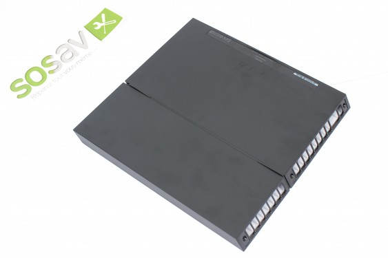

Pour des raisons évidentes de sécurité, avant de procéder au remplacement de la nappe du lecteur Blu-ray de votre PlayStation 4, il est nécessaire d'éteindre la console et de déconnecter tous les câbles de cette dernière (en particulier le câble d'alimentation et HDMI).

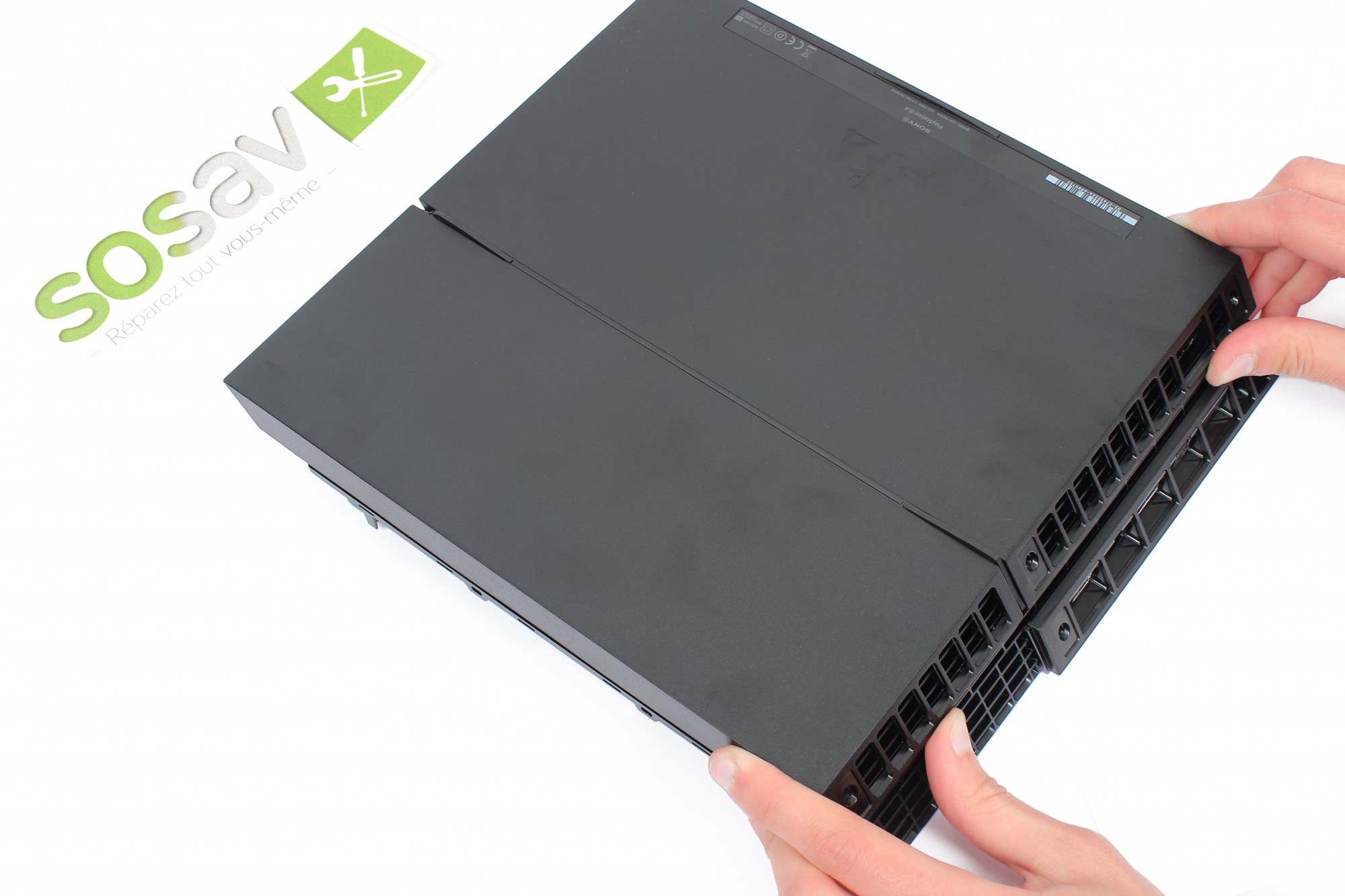

Le capot supérieur gauche de la PS4 s'ouvre très facilement.
Poussez-le légèrement vers l'extérieur de la console, puis soulevez-le délicatement.
Le capot devrait alors se déclipser aisément.
Le capot supérieur gauche de votre PS4 est désormais démonté.

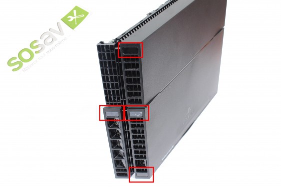

Quatre vis maintiennent en place le capot latéral de la PlayStation 4.

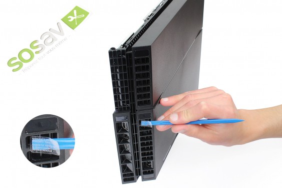

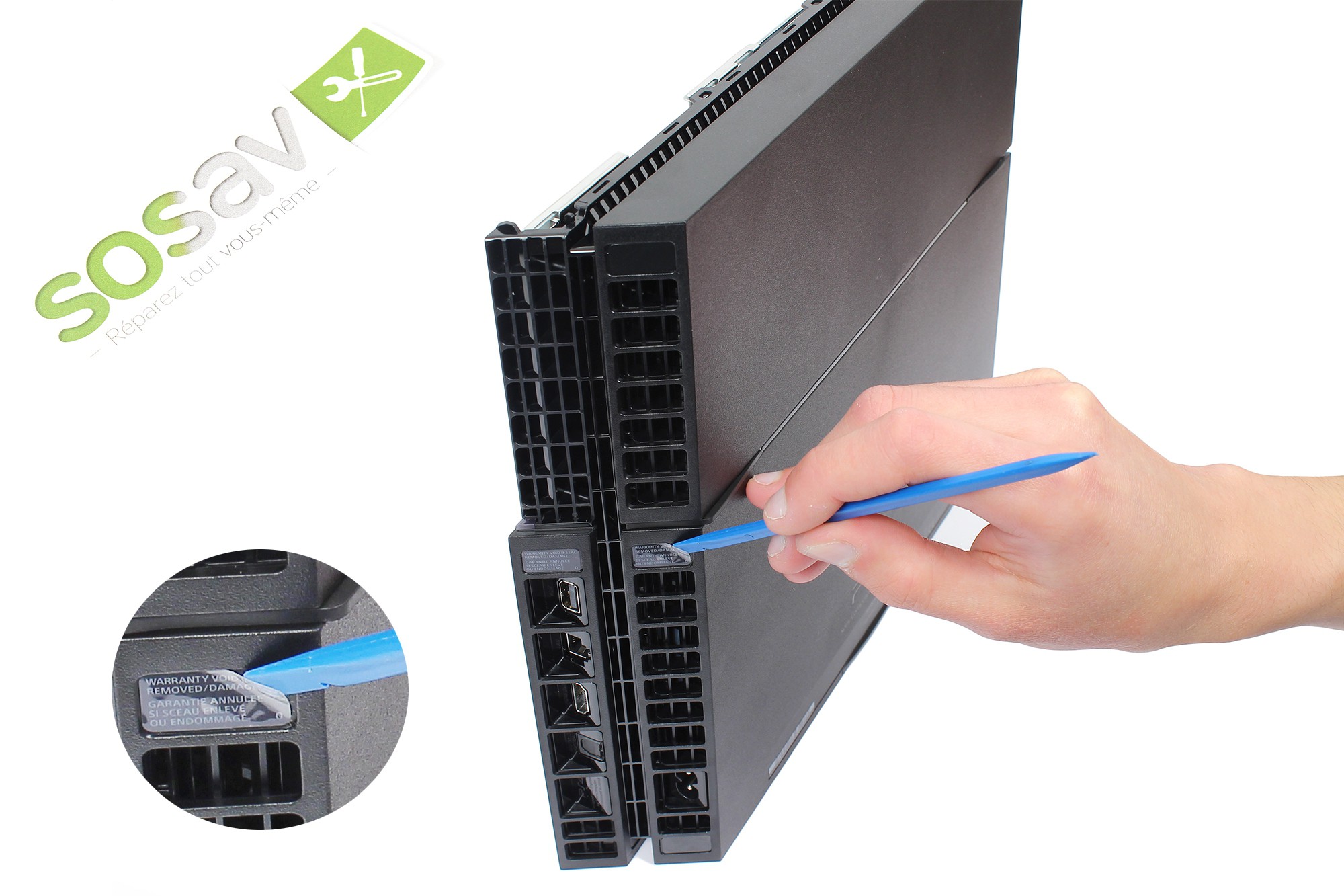

Celles-ci sont dissimulées derrière des autocollants.
Deux autocollants sont placés sur chacune des vis. Il est nécessaire de les retirer afin d'accéder à ces dernières.
A l'aide d'une spatule en nylon, décollez délicatement le premier autocollant.
Toujours avec la spatule en nylon, venez désormais décoller le deuxième autocollant (situé sous le premier).
Vous pouvez désormais répéter l'opération sur les 6 autres autocollants (3 paires de 2 autocollants), présentés à l'étape précédente.

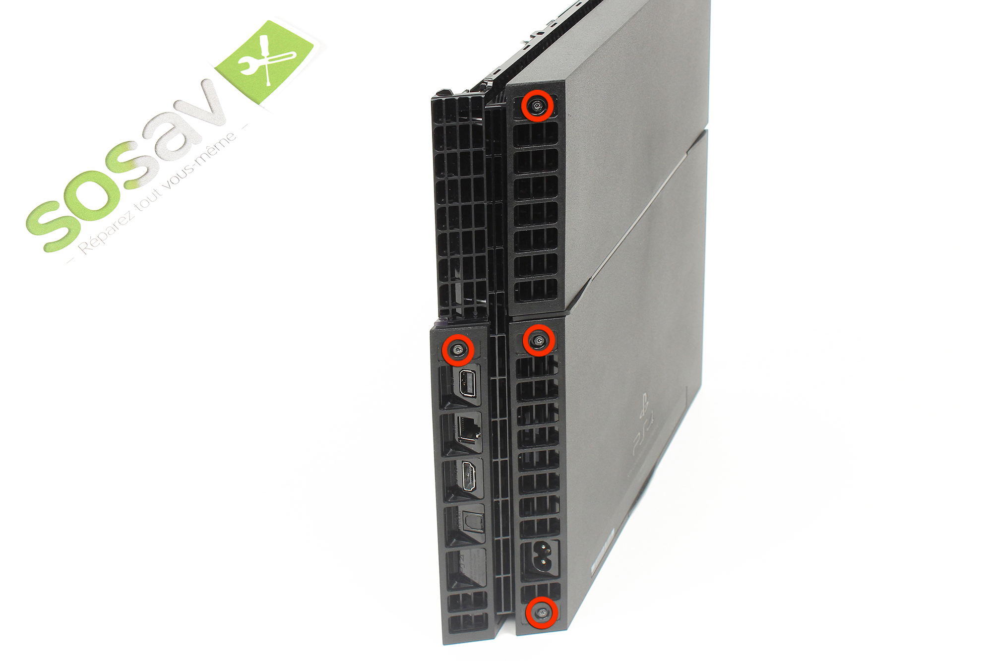

A l'aide d'un tournevis Torx, dévissez les 4 vis retenant le capot latéral de la PS4.
Il s'agit des 4 vis qui étaient masquées par les autocollants dans les étapes précédentes.

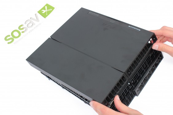

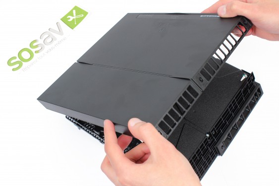

Procédez ensuite au retrait du capot latéral de la PS4.
Pour ceci, exercez une légère pression vers l'avant tout en soulevant ce dernier.
Le capot latéral de votre console est désormais démonté.

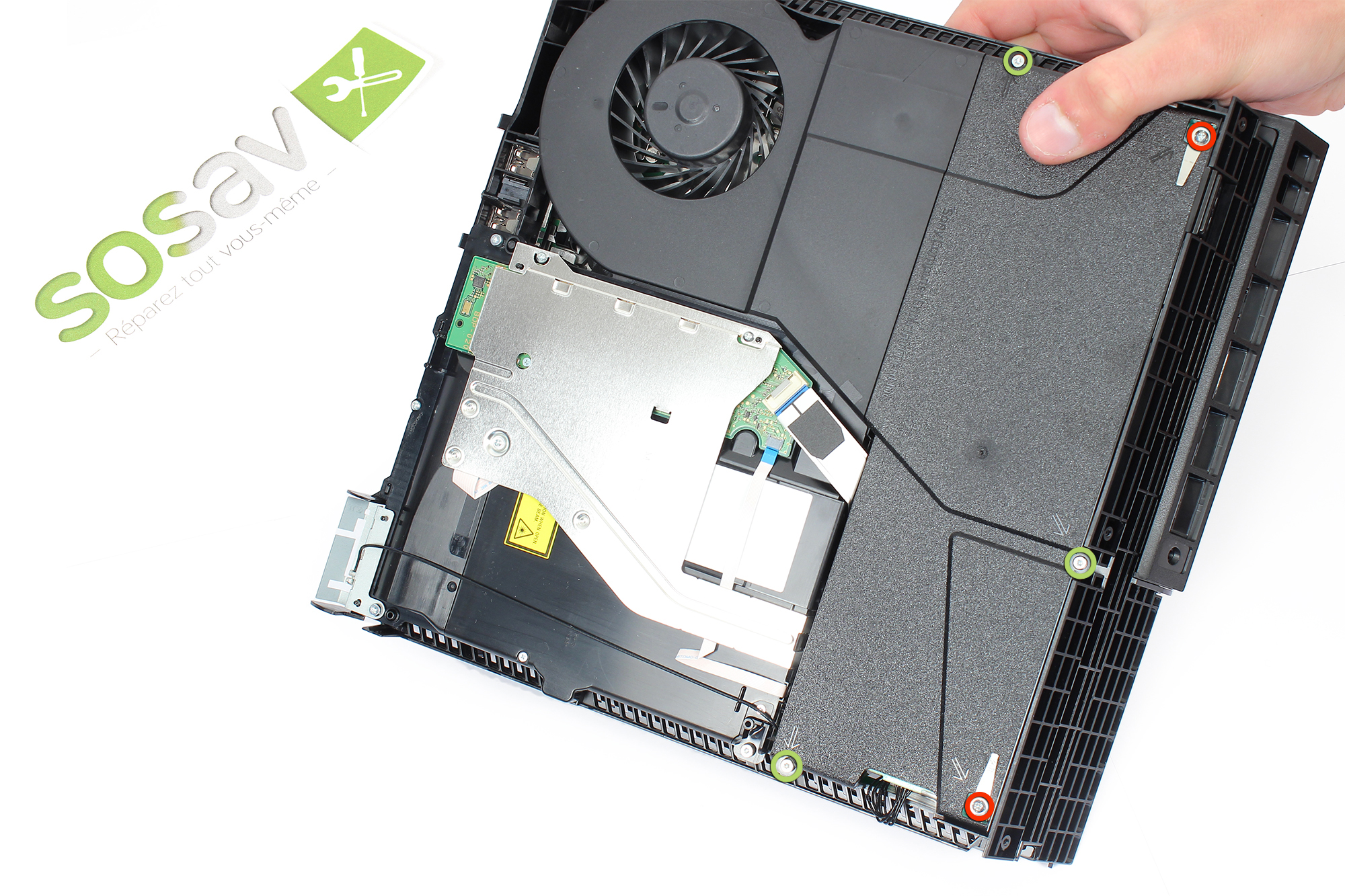

Dévissez désormais les 5 vis qui maintiennent l'alimentation au châssis de la console:
2 vis cruciformes, entourées en rouge sur la photo,
3 vis Torx, entourées en vert sur la photo.

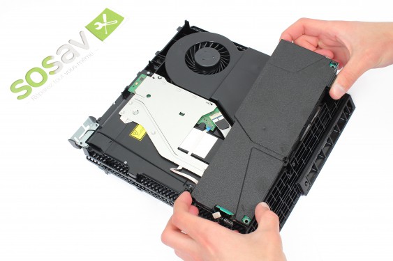

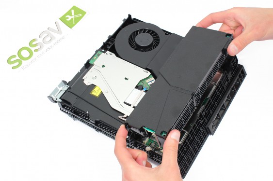

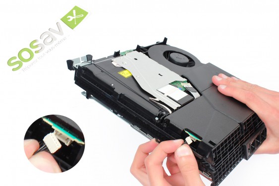

Déconnectez ensuite délicatement la nappe de liaison du bloc d'alimentation.

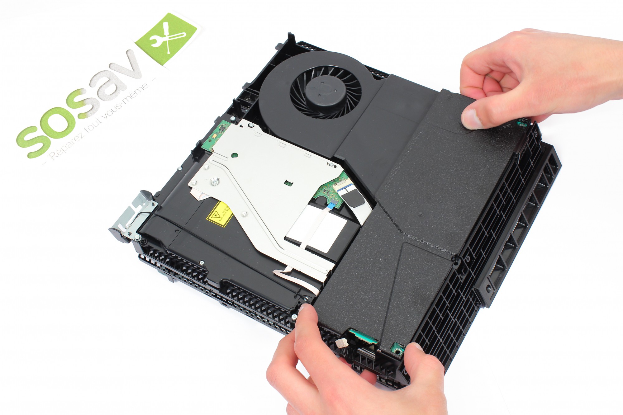

Saisissez le bloc d'alimentation afin de procéder à son retrait.

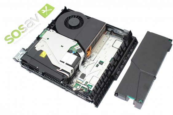

Le bloc d'alimentation peut être parfois un peu dur à retirer à cause de son système de verrouillage par contacts. N'hésitez pas à appliquer un peu plus de force pour le retirer.
L'alimentation de votre PlayStation 4 est désormais démontée.

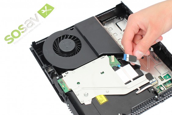

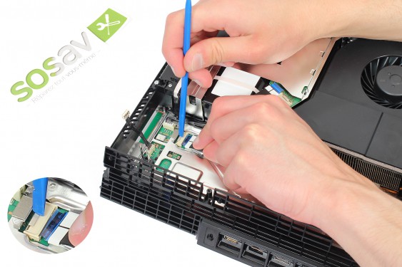

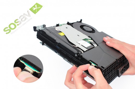

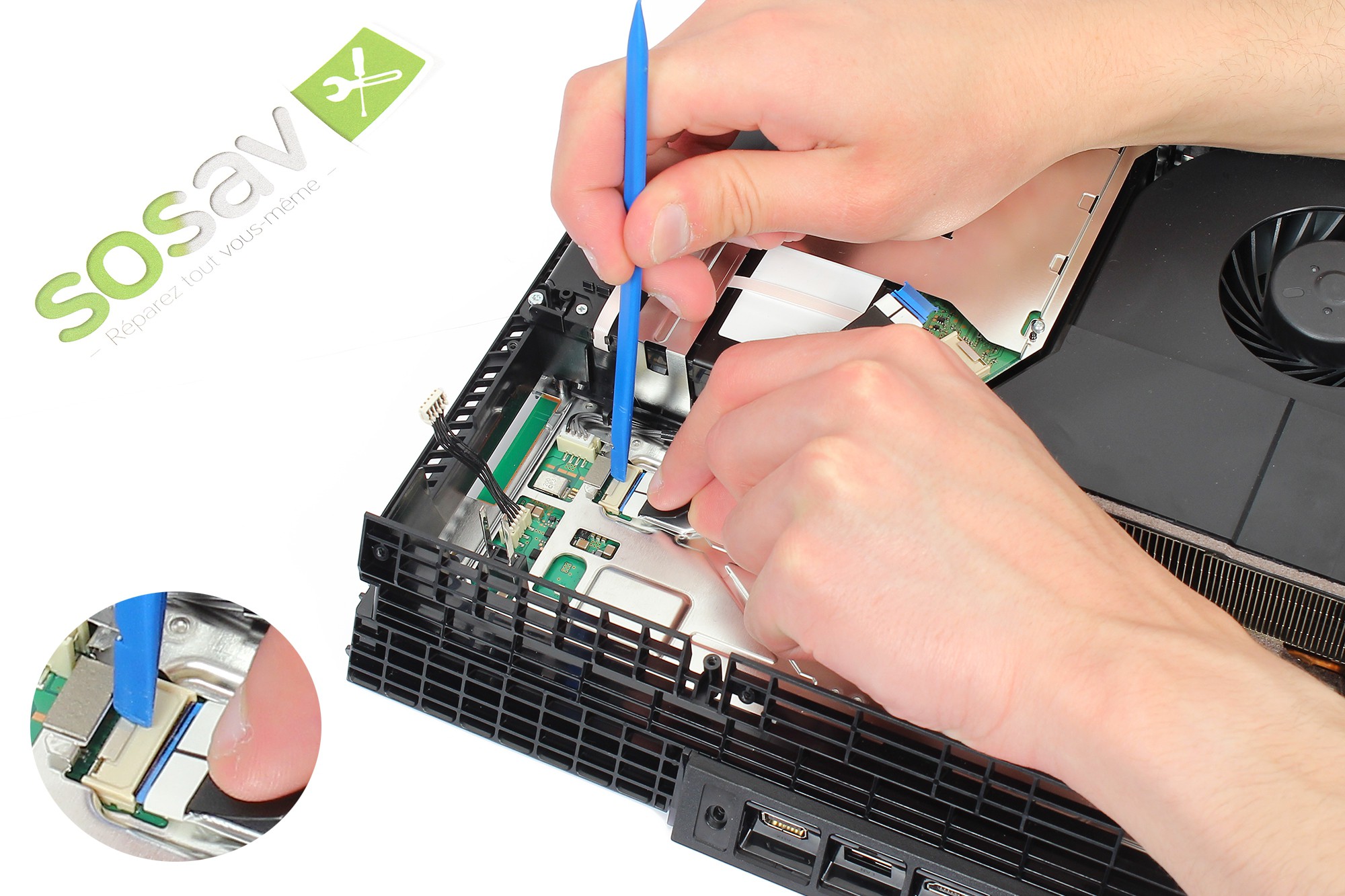

La nappe de liaison du lecteur Blu-Ray est verrouillée dans son connecteur.
Pour la déverrouiller, comme indiqué sur la photo, appuyez légèrement sur l'élément métallique du connecteur.
Tout en restant appuyé sur l'élément métallique, tirez légèrement sur la nappe pour la sortir de son logement.

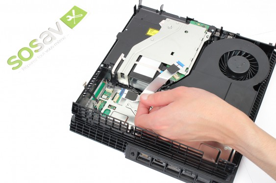

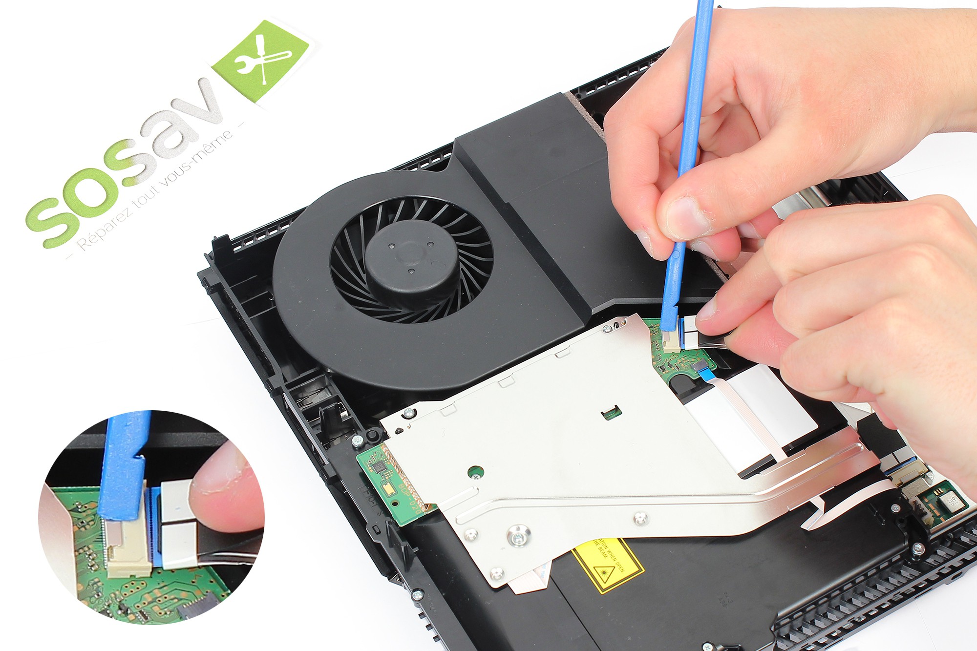

Répétez la même opération pour l'autre côté de la nappe, situé sur la carte mère.

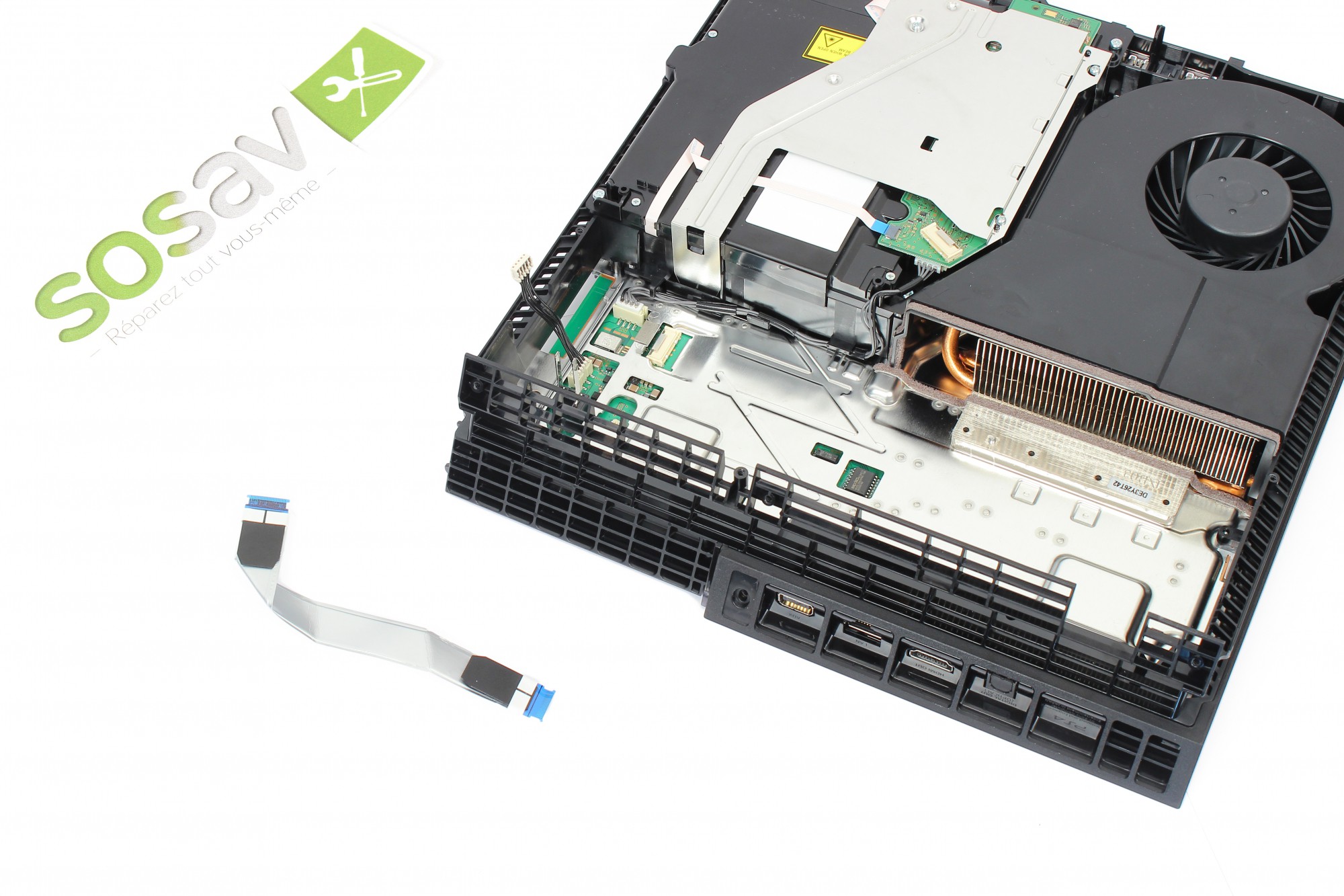

Vous pouvez ensuite ôter totalement la nappe de liaison du lecteur Blu-ray de votre PS4.
La nappe de liaison du lecteur Blu-ray de votre PlayStation est désormais démontée.
Procédez à son remplacement par une pièce neuve si nécessaire.
