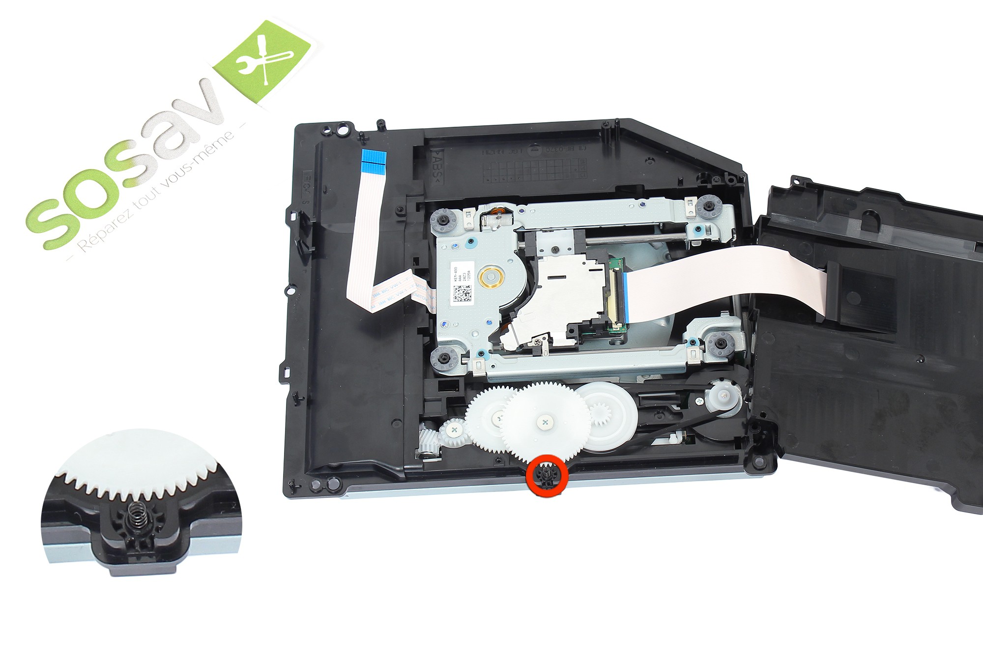

Etape 27
Cette étape est présente uniquement à titre d'information.
L'engrenage noir localisé ici dispose d'un ressort au centre.
Cet engrenage sert à éjecter un disque si ce dernier venait à être coincé dans le lecteur.
Dans le cas ou le ressoirt soit tombé lors du démontage du mécanisme du lecteur. Référez-vous à la photo de cette étape pour le replacer.

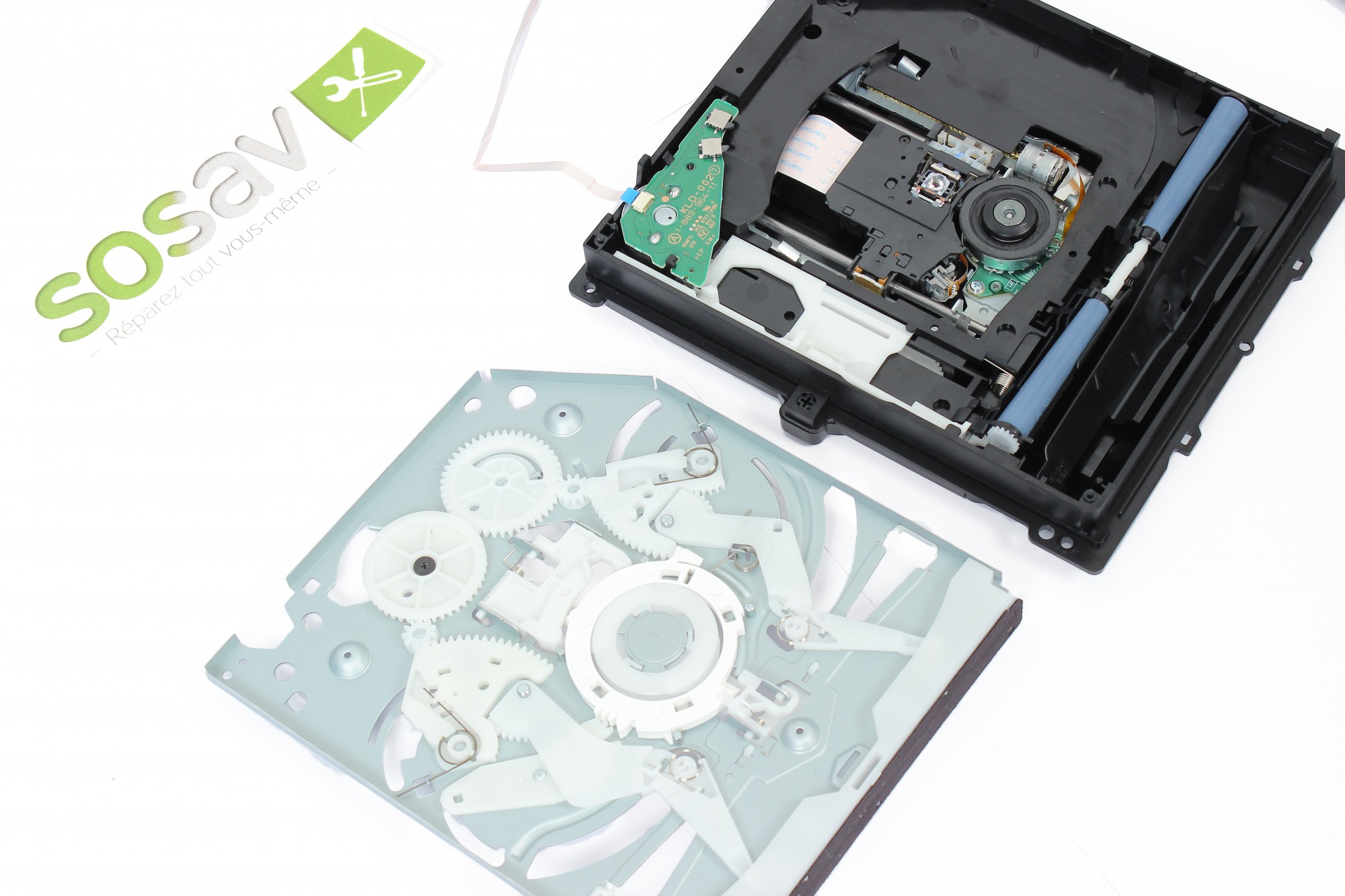

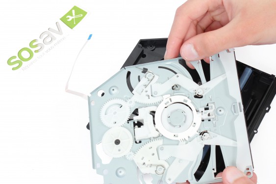

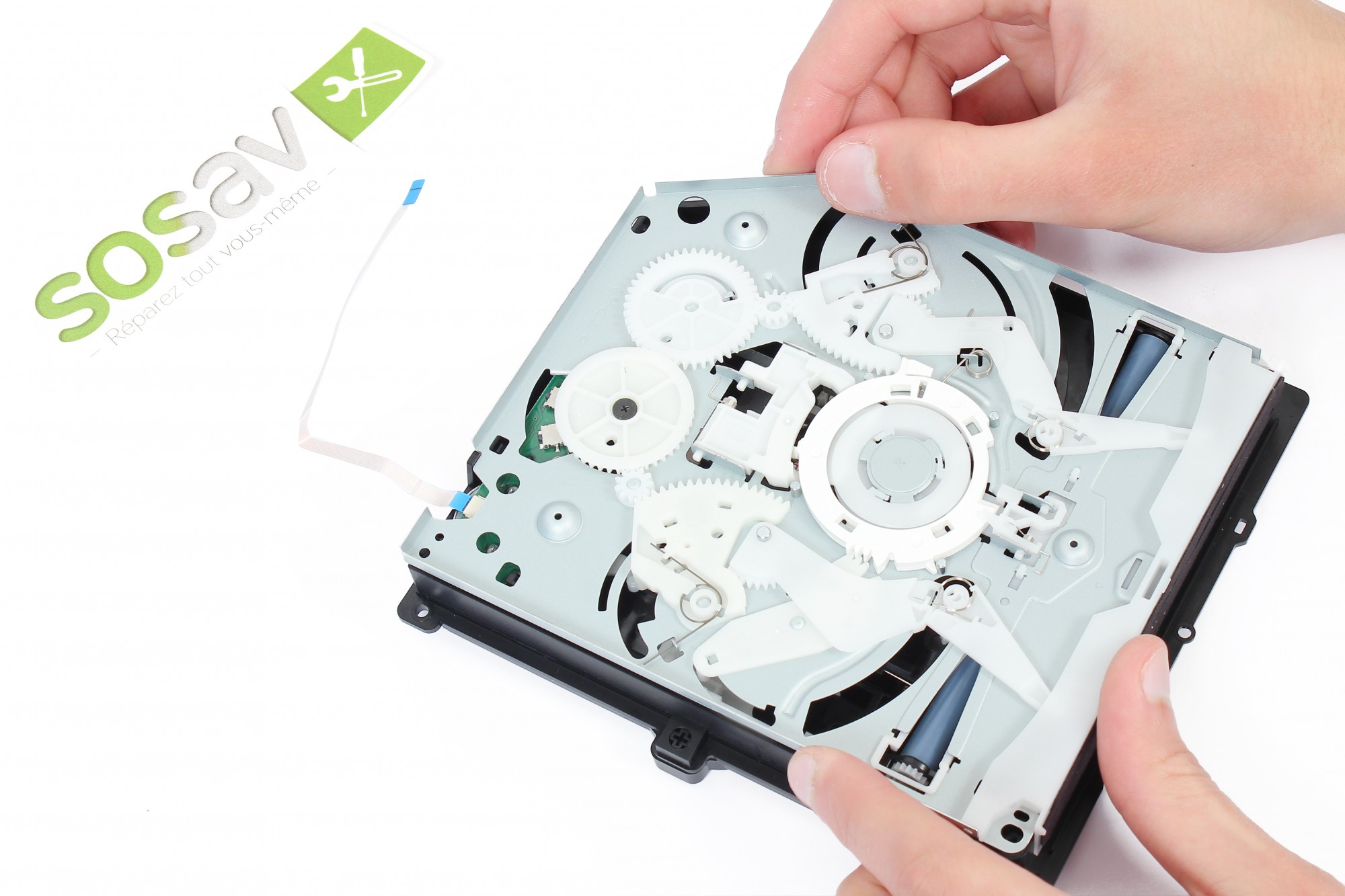

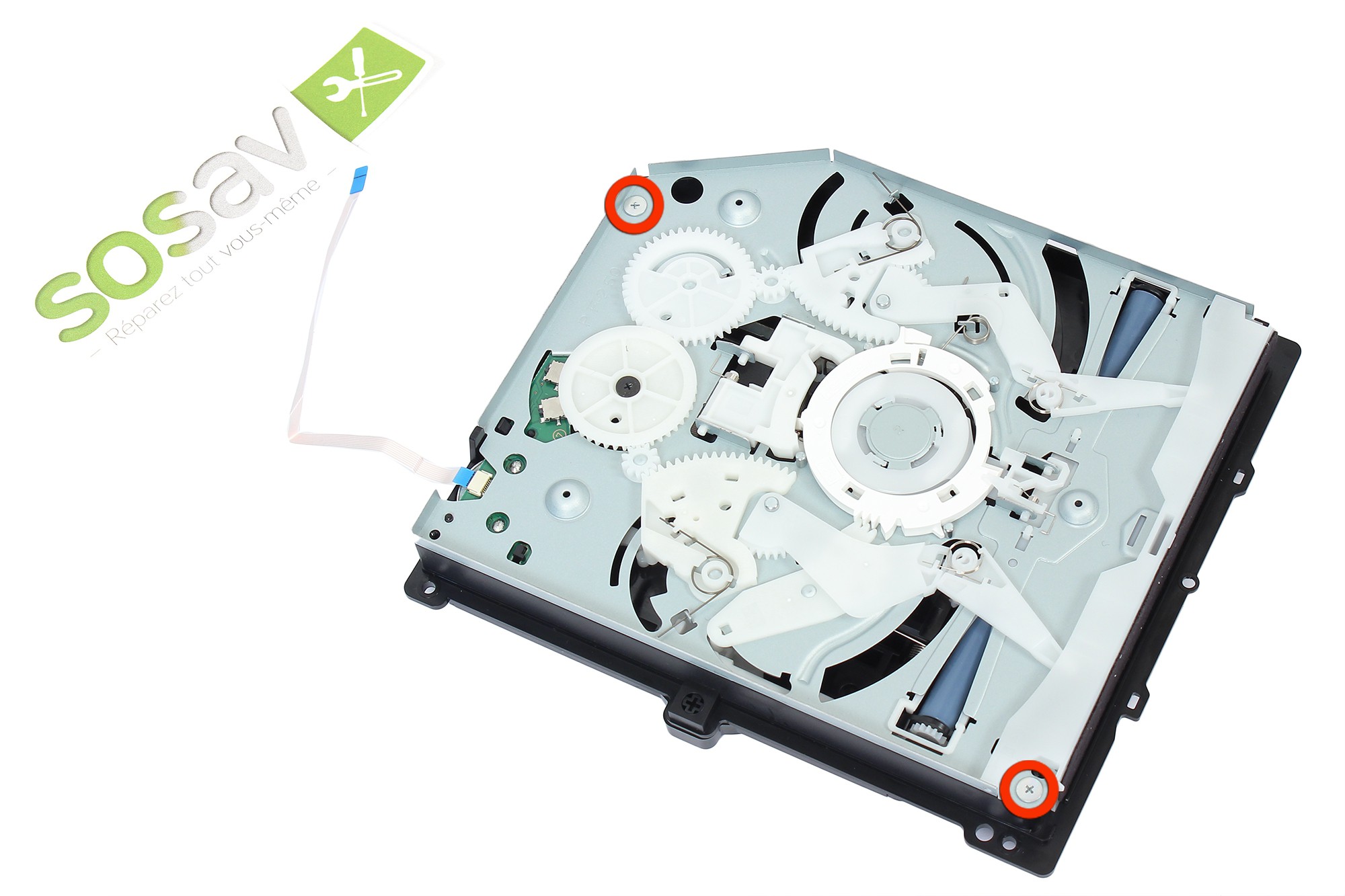

Retournez désormais le lecteur Blu-ray de votre PS4.
A l'aide d'un tournevis cruciforme, dévissez les 2 vis maintenant en place le mécanisme d'éjection du disque.
Etape 29
Soulevez puis déposez ensuite le mécanisme d'éjection du disque.
Etape 30
Le mécanisme d'éjection du disque de votre PlayStation 4 est désormais déposé.
Procédez à son remplacement par une pièce neuve si nécessaire.
