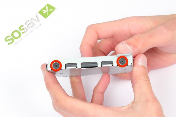

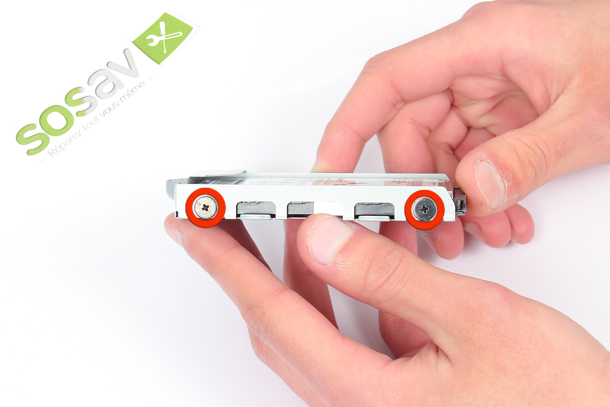

A l'aide d'un tournevis cruciforme, dévissez les 4 vis retenant le disque dur à son chariot.
Celles-ci sont situées de part et d'autre du chariot du disque dur.

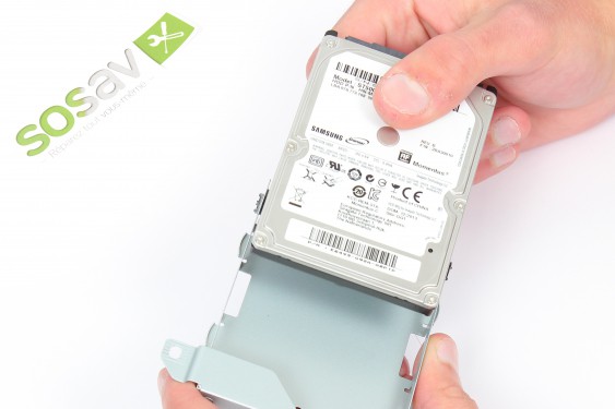

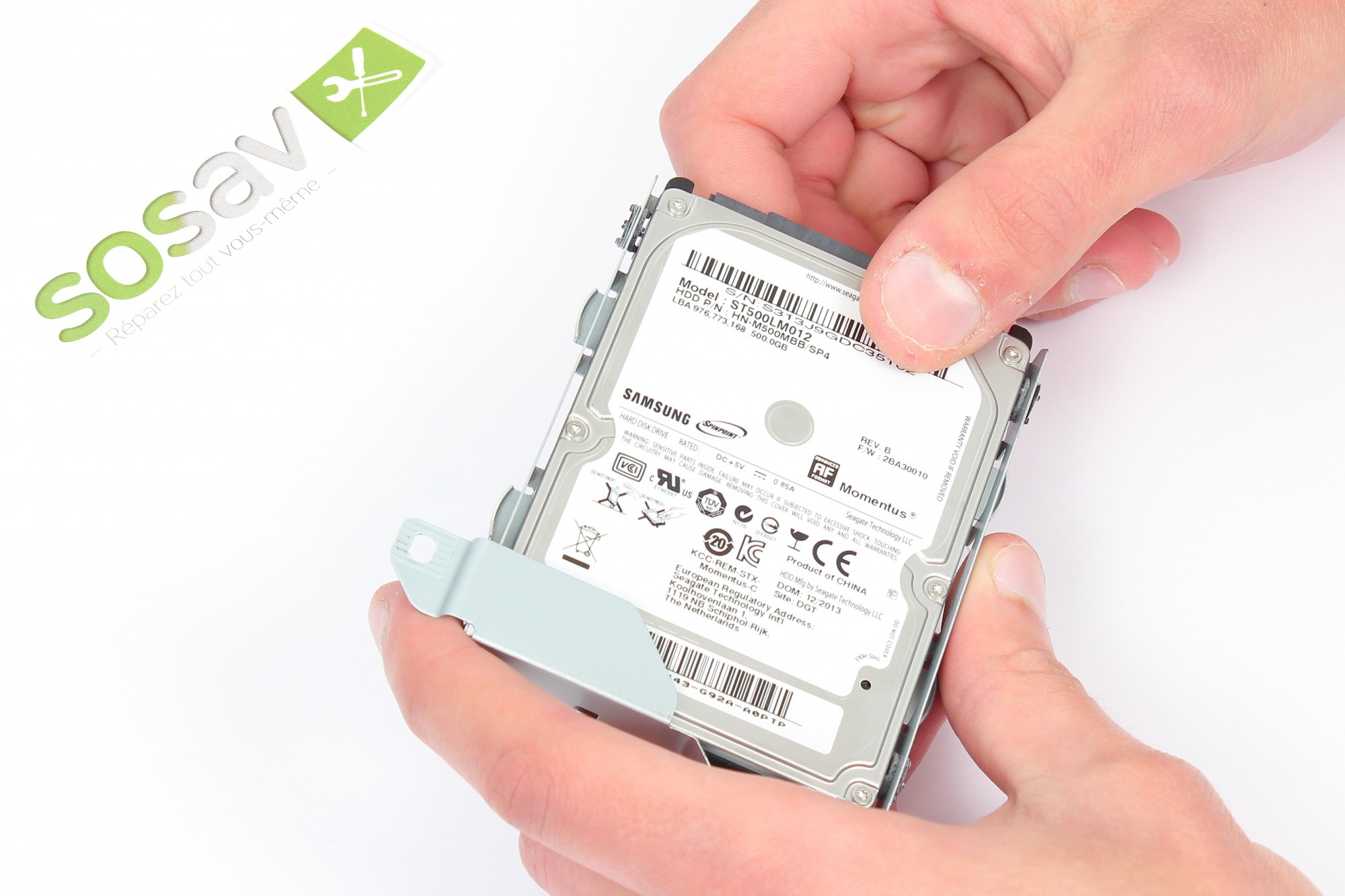

Procédez ensuite délicatement au retrait du disque dur.
Le disque dur doit pouvoir "glisser" afin d'être extrait de son chariot.

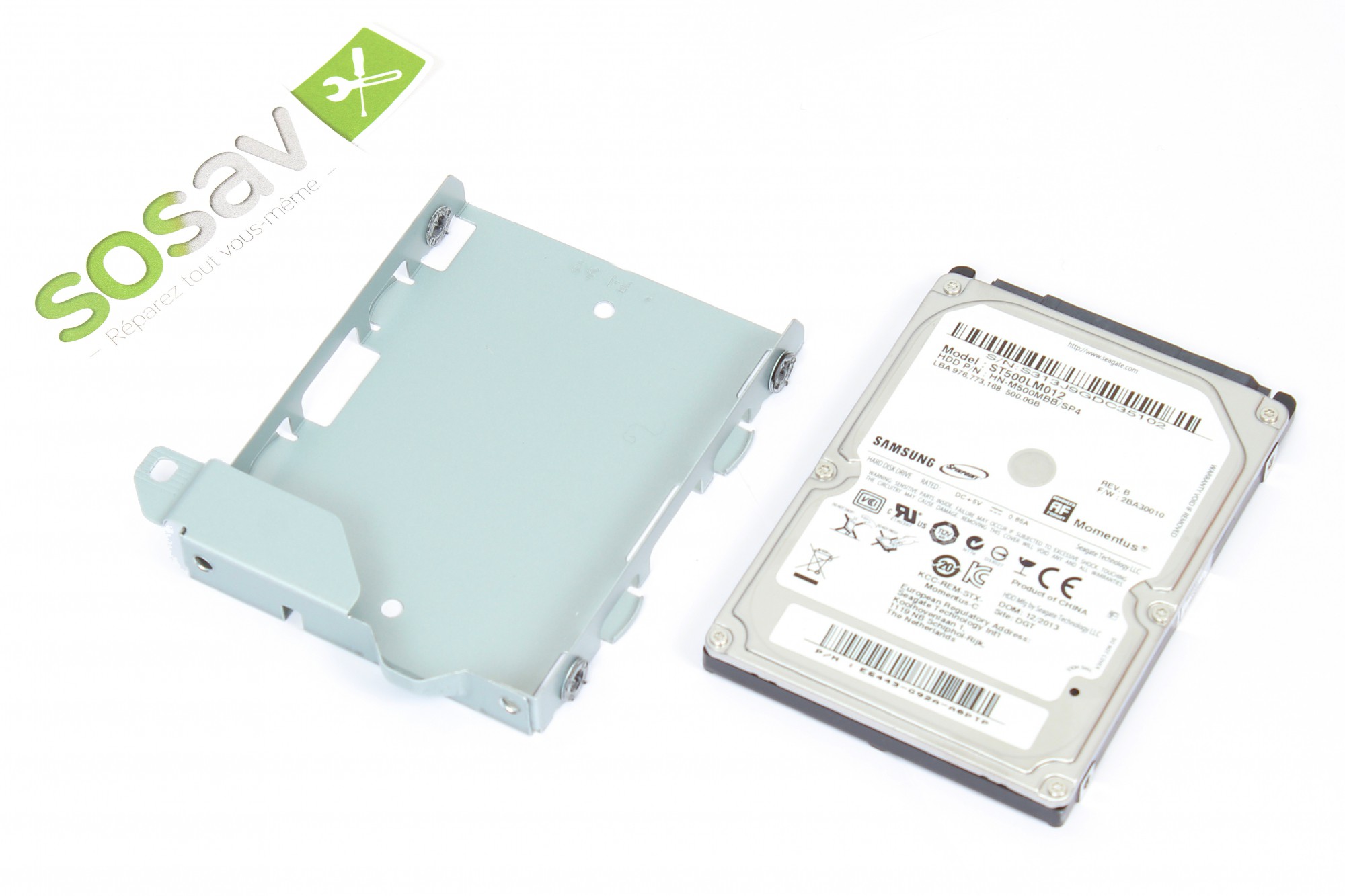

Le disque dur de votre PlayStation 4 est désormais démonté.
Vous pouvez si nécessaire procéder à son remplacement par un neuf.
