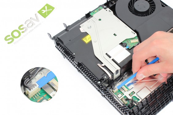

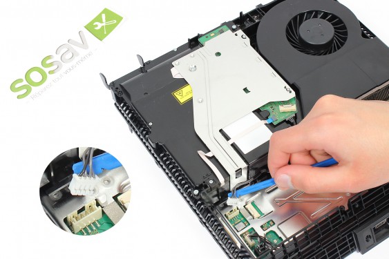

A l'aide d'une spatule en nylon, déconnectez le câble d'alimentation du lecteur Blu-ray, côté carte mère.
ATTENTION à bien faire levier sur le connecteur du câble d'alimentation et non sur celui soudé à la carte-mère.

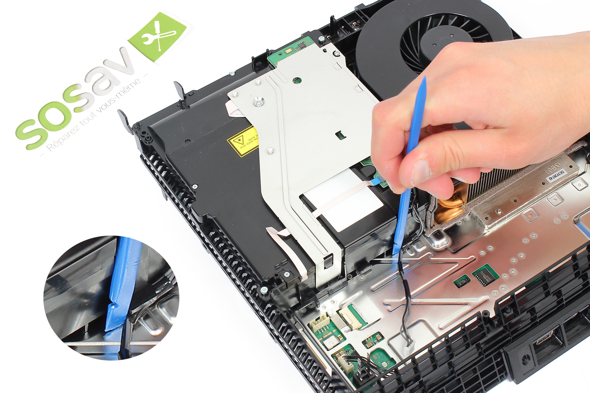

La câble d'alimentation du lecteur Blu-ray est coincé dans l'interstice en plastique de ce dernier.
Utilisez une spatule en nylon afin de le retirer délicatement.

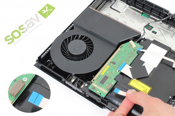

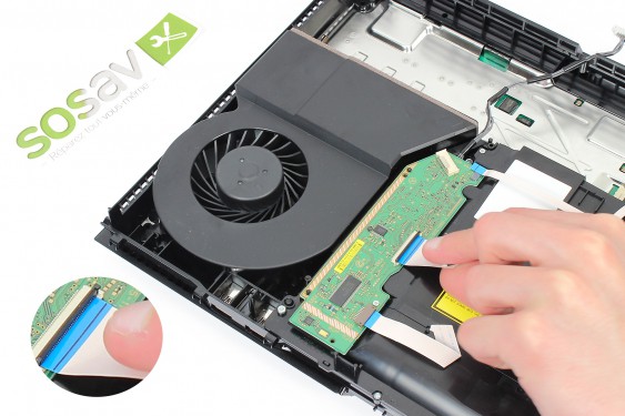

Déconnectez ensuite délicatement la petite nappe de liaisin localisée sur le lecteur Blu-ray.

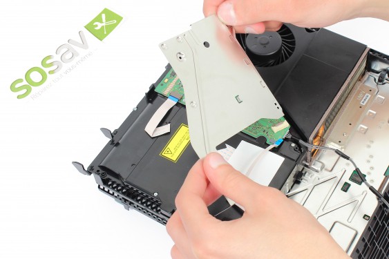

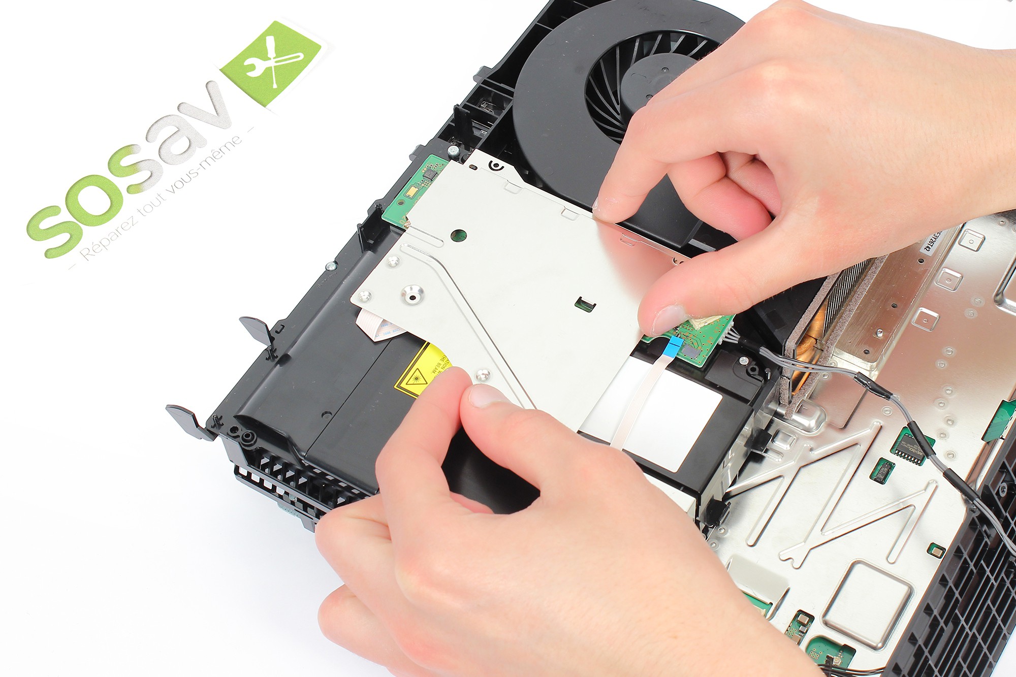

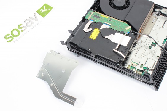

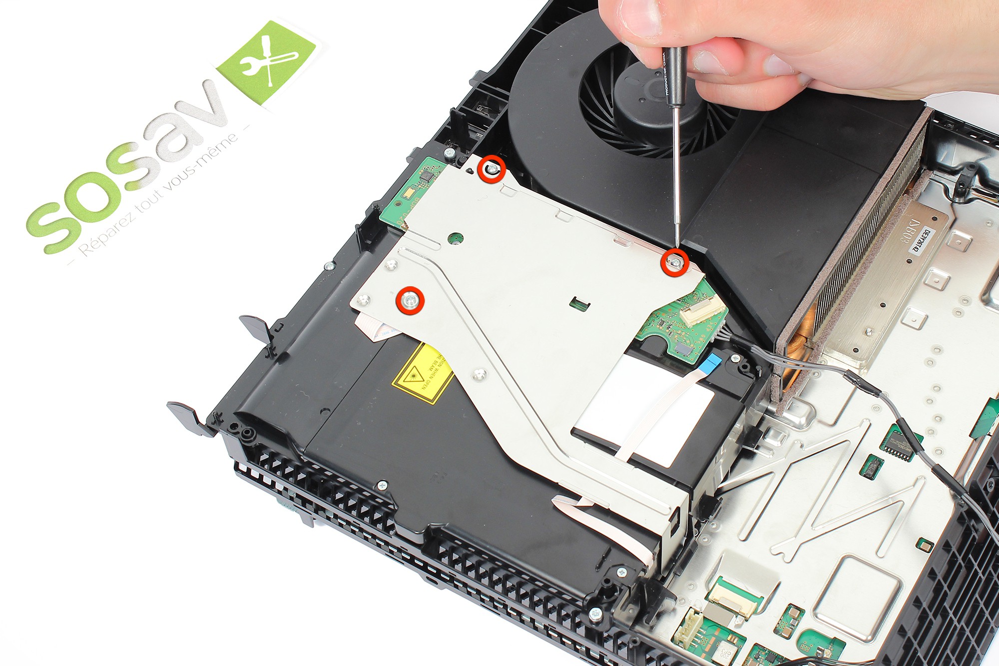

A l'aide d'un tournevis cruciforme, dévissez les vis maintenant le blindage du lecteur Blu-ray en place.
Saisissez ensuite le blindage du lecteur blu-ray, puis procédez à son retrait.

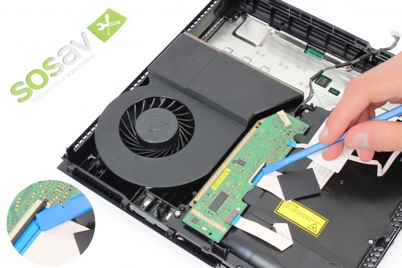

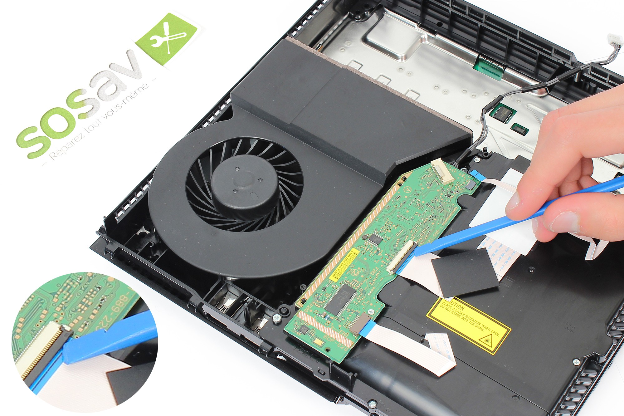

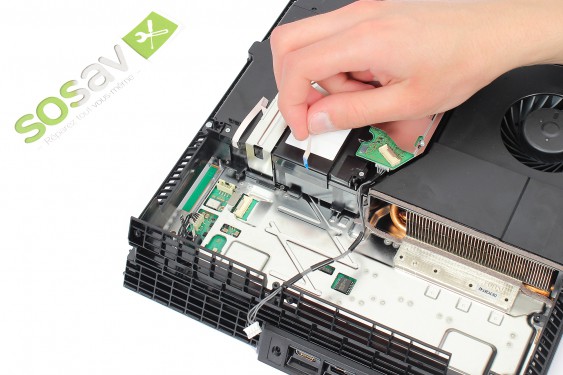

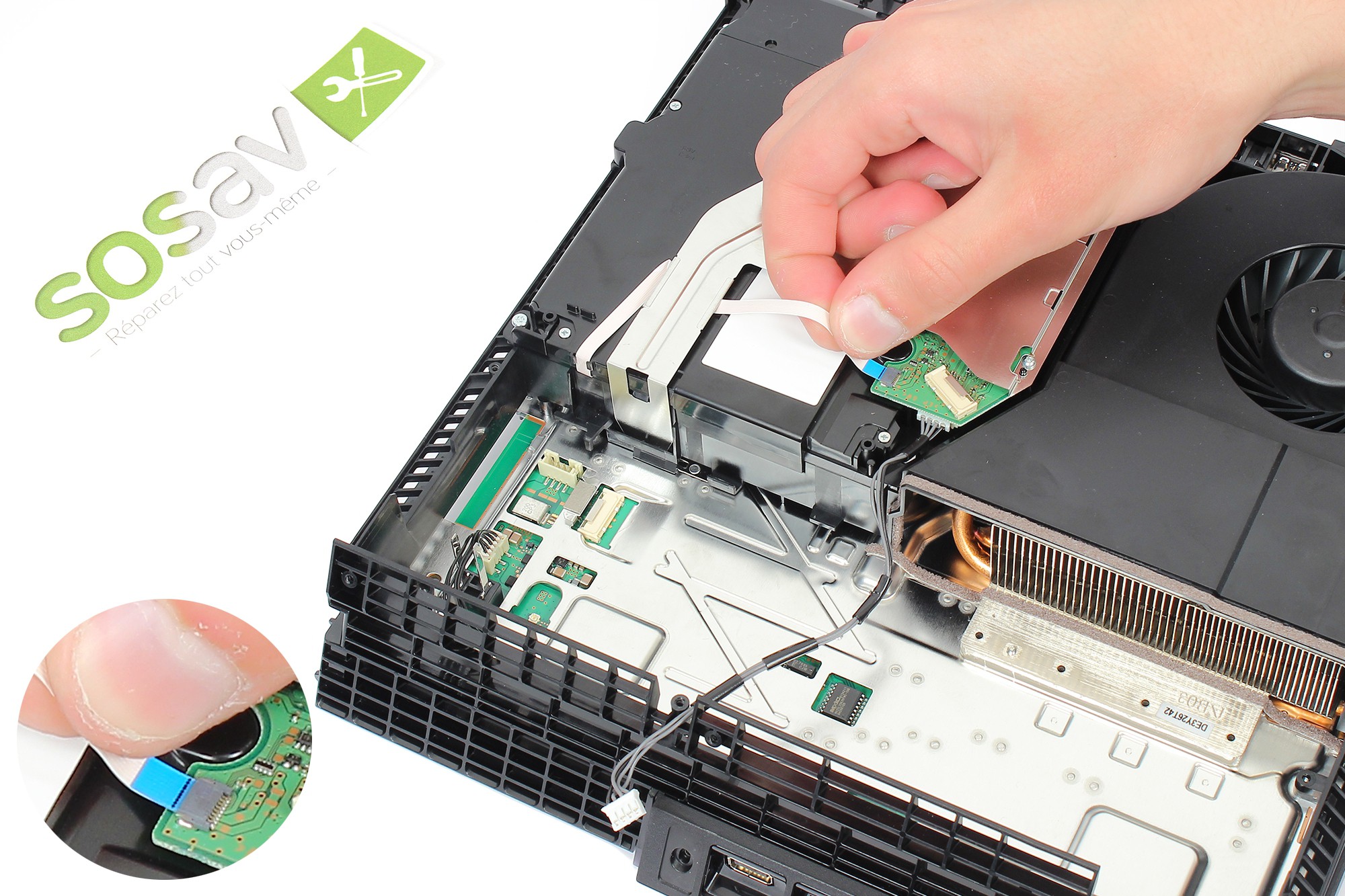

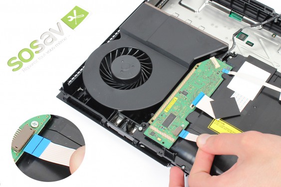

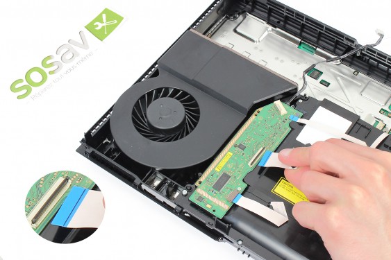

A l'aide d'une spatule en nylon, faites délicatement levier pour déverouillez le connecteur FPC de la nappe de la lentille laser.
Retirez ensuite délicatement la nappe de son connecteur.

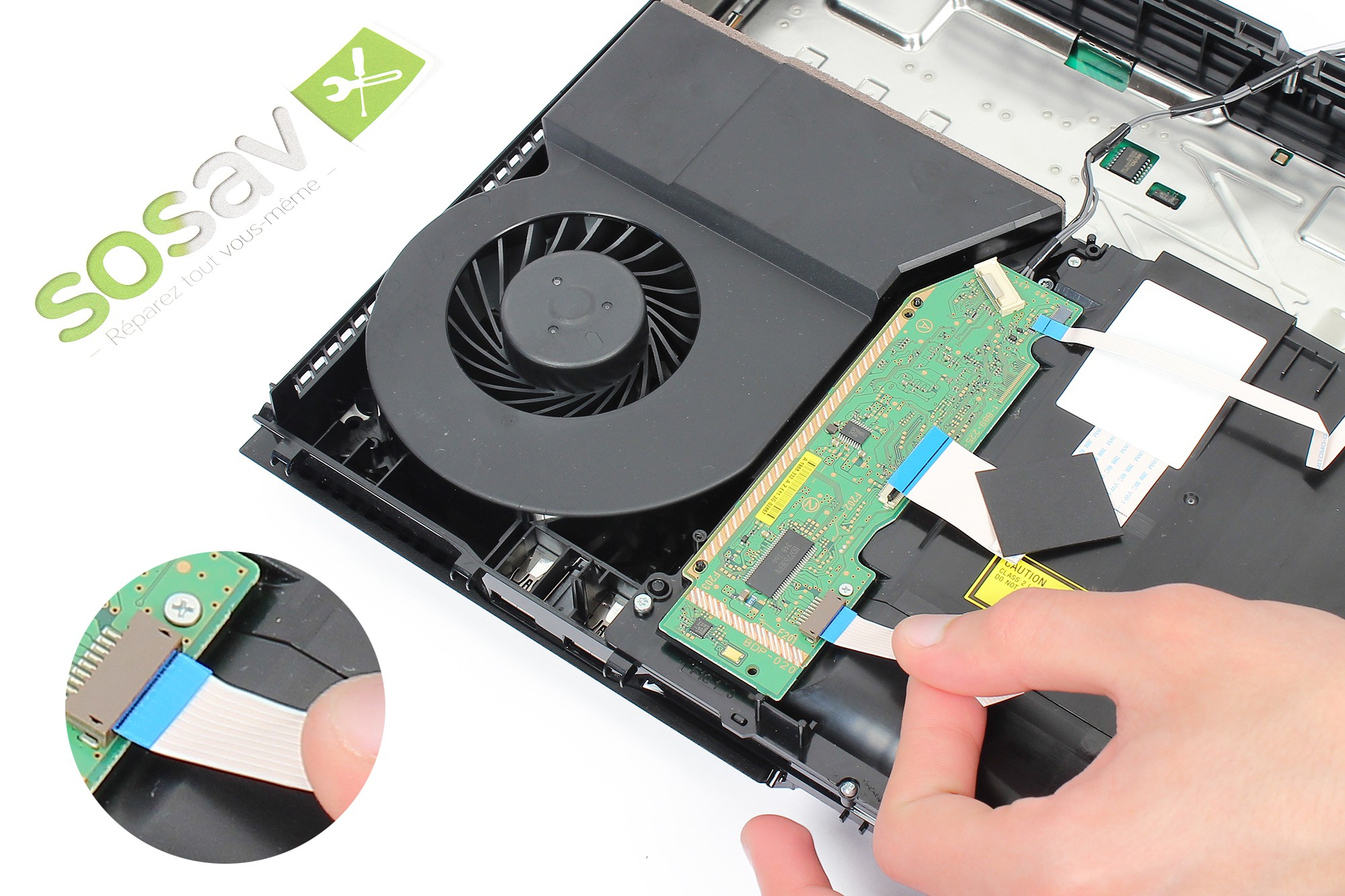

Débranchez ensuite délicatement la nappe d'alimentation du moteur du lecteur Blu-ray.

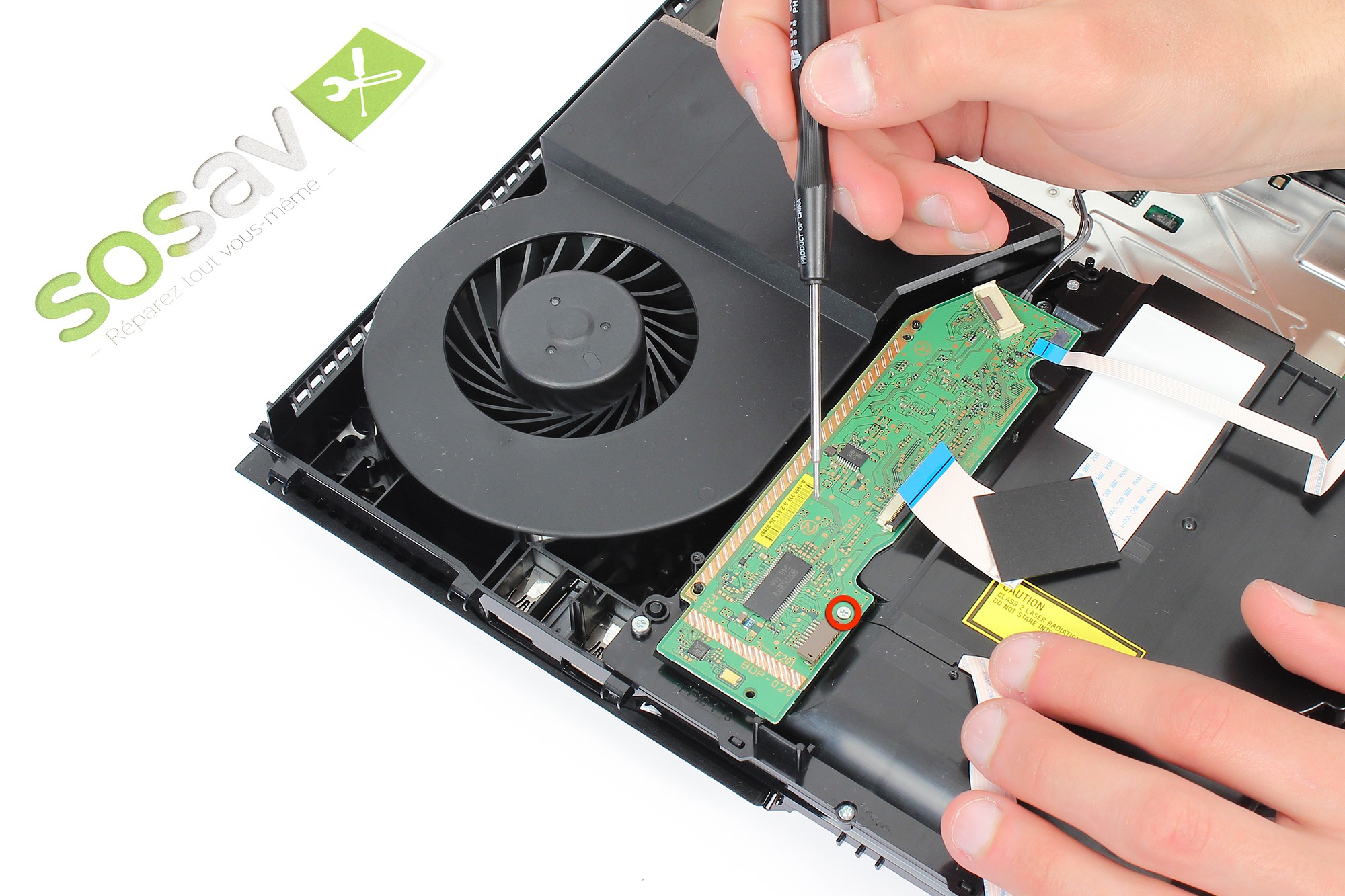

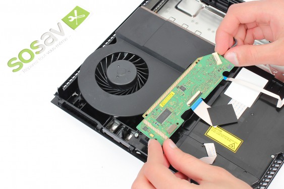

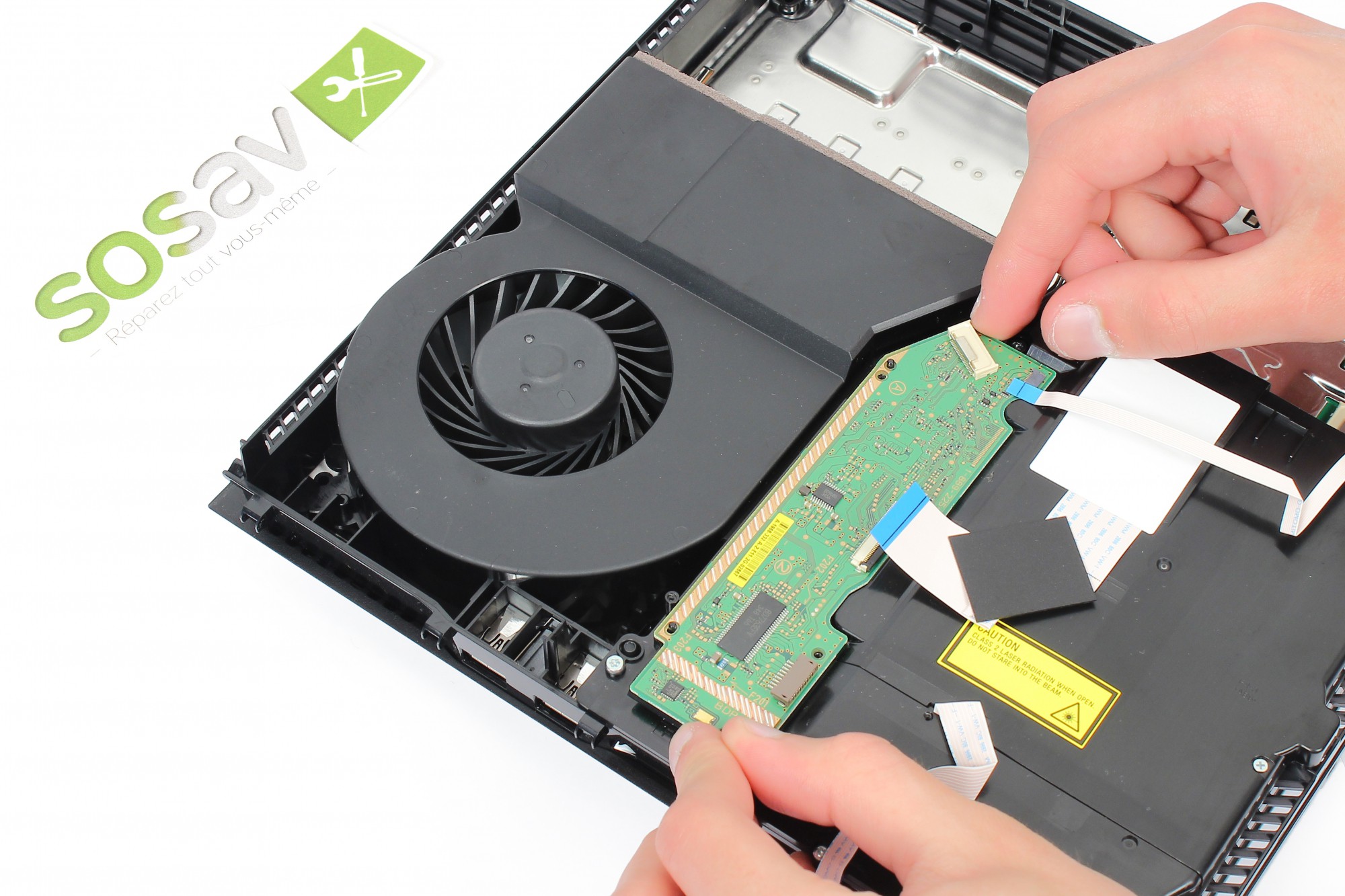

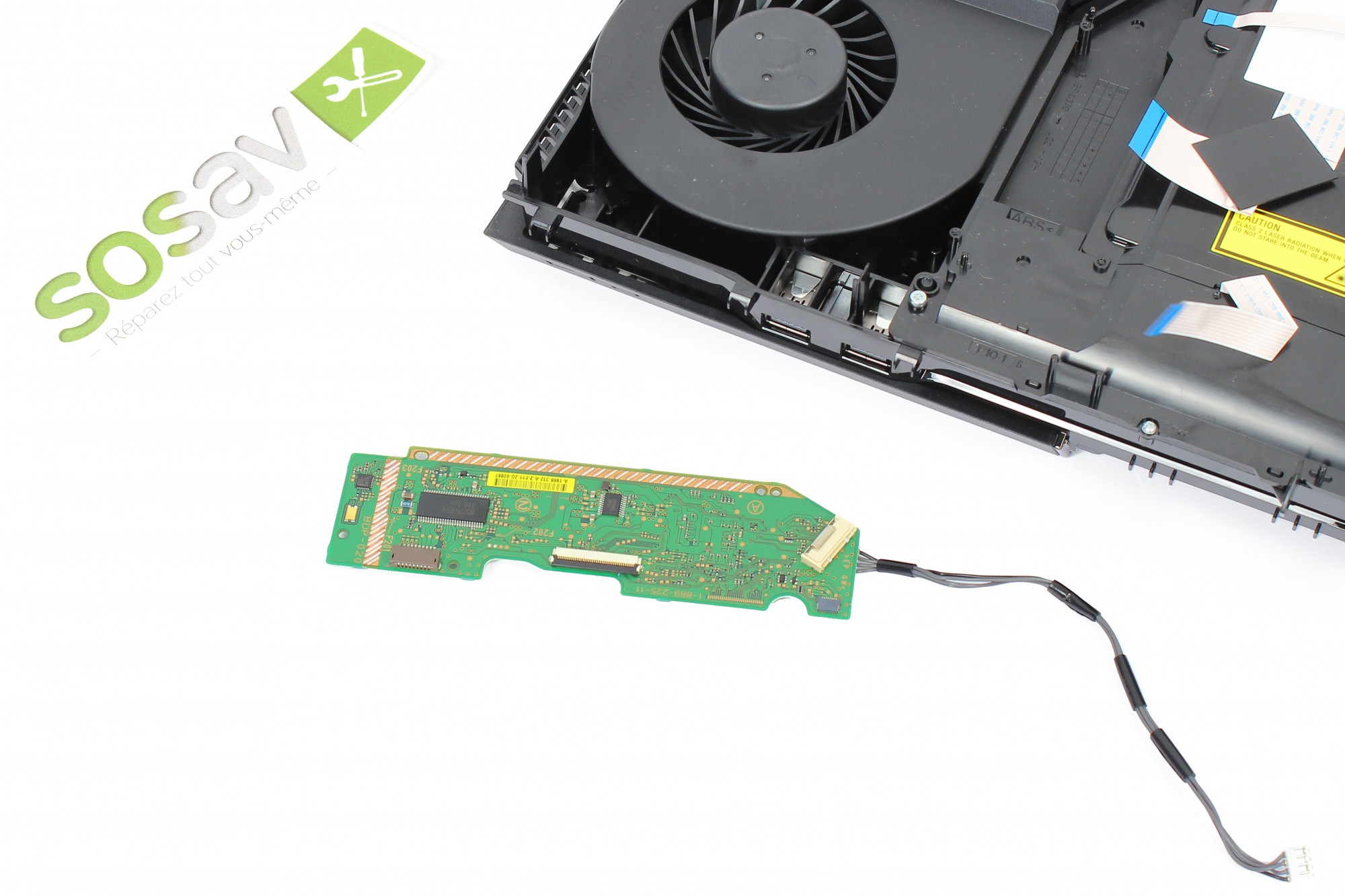

A l'aide d'un tournevis cruciforme, dévissez la vis maintenant la carte principale du lecteur Blu-ray en place.
Procédez ensuite délicatement au retrait de la carte principale du lecteur Blu-ray.
Etape 24
La carte principale du lecteur Blu-ray de votre PlayStation 4 est désormais partiellement démontée.
