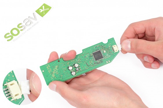

Débranchez ensuite délicatement la nappe d'alimentation du moteur du lecteur Blu-ray.

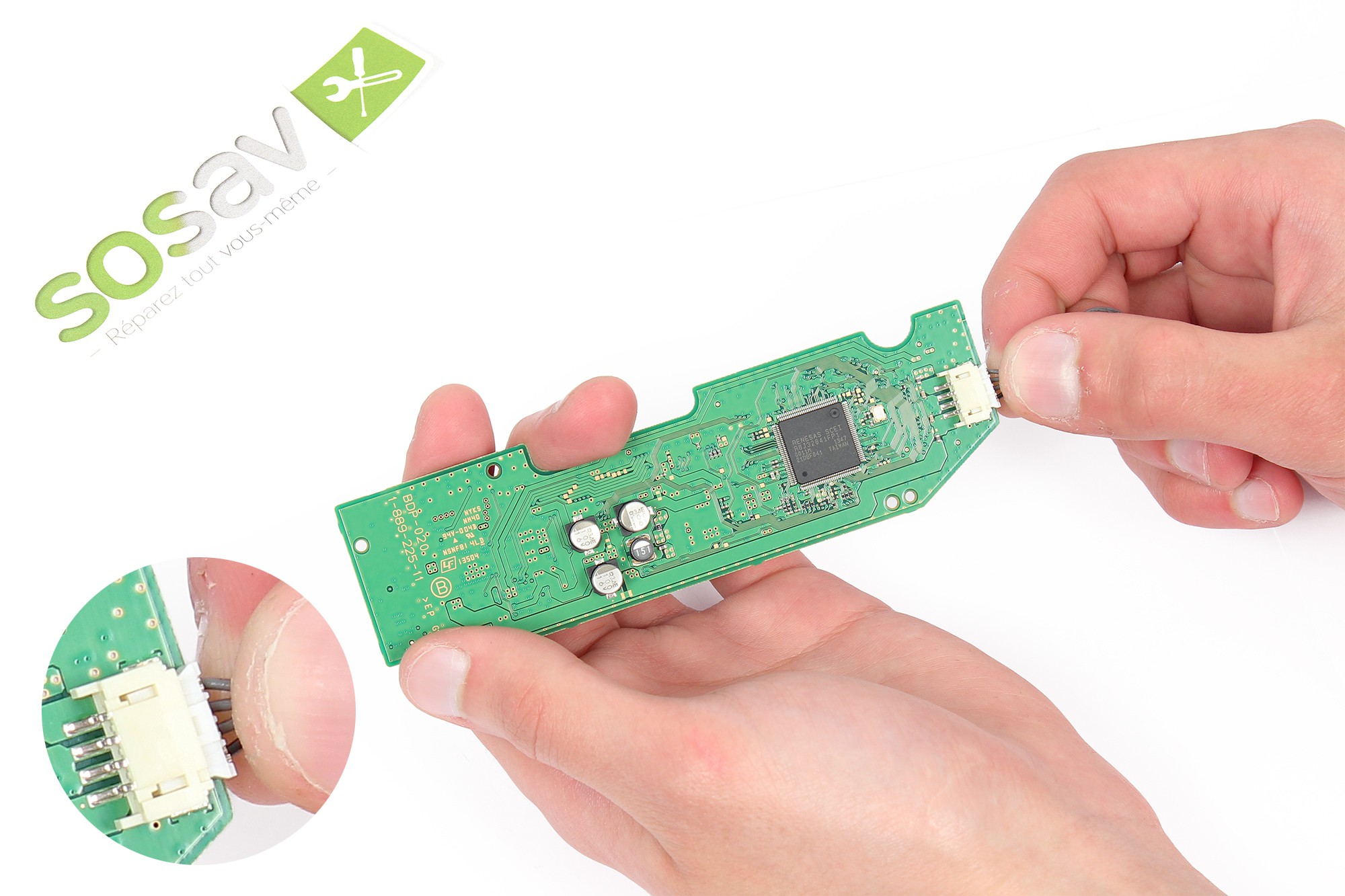

A l'aide d'un tournevis cruciforme, dévissez la vis maintenant la carte principale du lecteur Blu-ray en place.
Procédez ensuite délicatement au retrait de la carte principale du lecteur Blu-ray.
La carte principale du lecteur Bluray est désormais partiellement démontée.
Etape 24

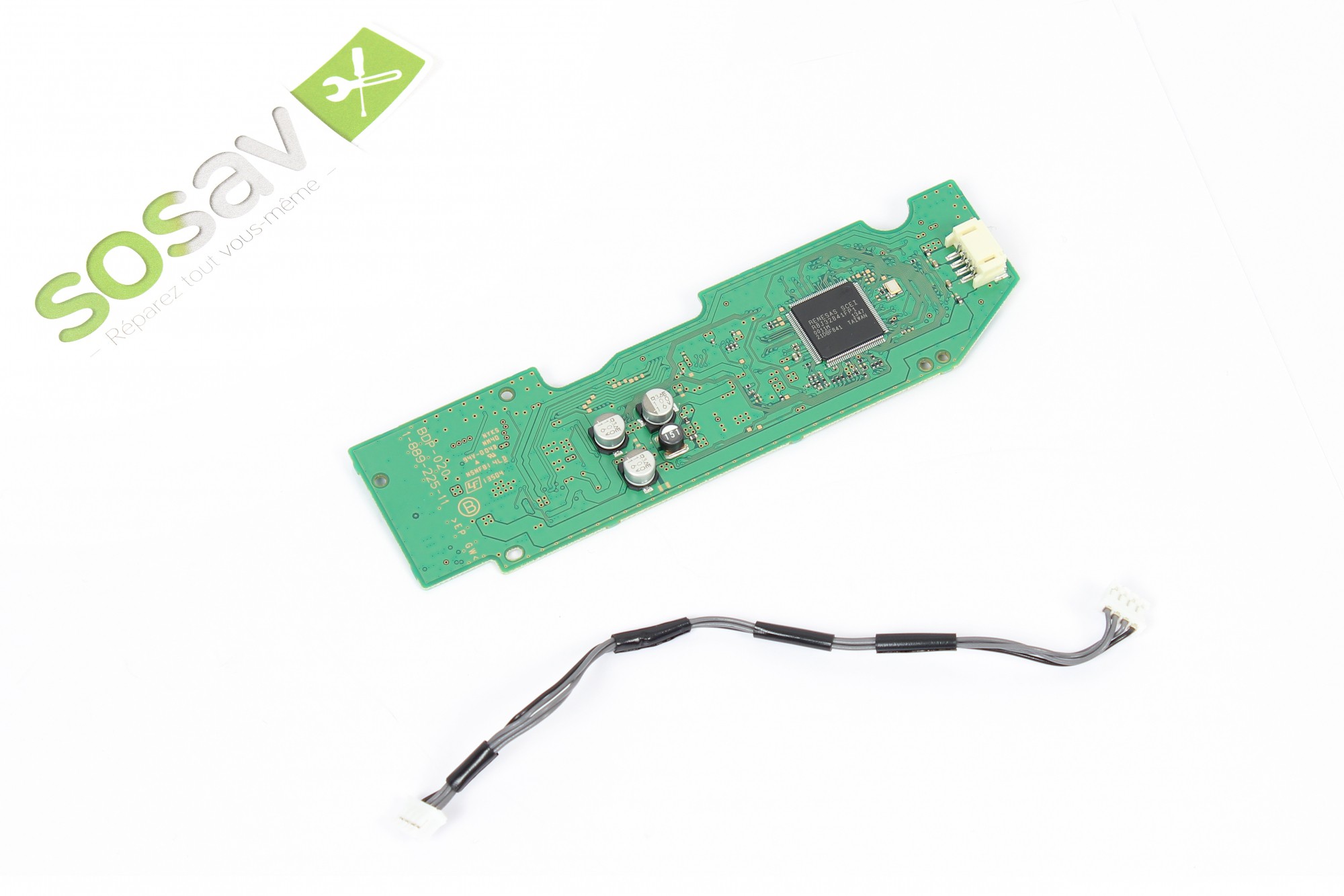

Procédez ensuite au retrait du câble d'alimentation du lecteur Blu-ray.
Etape 25
Le câble d'alimentation du lecteur Blu-ray de votre PlayStation 4 est désormais démonté.
Procédez à son remplacement par une pièce neuve si nécessaire.
