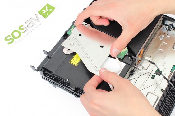

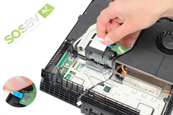

La nappe de liaison du lecteur Blu-Ray est verrouillée dans son connecteur.
Pour la déverrouiller, comme indiqué sur la photo, appuyez légèrement sur l'élément métallique du connecteur.
Tout en restant appuyé sur l'élément métallique, tirez légèrement sur la nappe pour la sortir de son logement.
Répétez la même opération pour l'autre côté de la nappe, situé sur la carte mère.
Vous pouvez ensuite ôter totalement la nappe de liaison du lecteur Blu-ray de votre PS4.
La nappe de liaison du lecteur Blu-ray de votre PlayStation est désormais démontée.

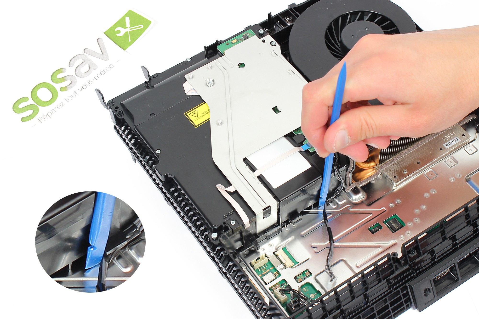

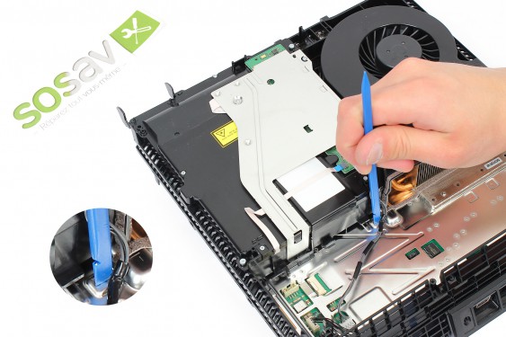

A l'aide d'une spatule en nylon, déconnectez le câble d'alimentation du lecteur Blu-ray, côté carte mère.
ATTENTION à bien faire levier sur le connecteur du câble d'alimentation et non sur celui soudé à la carte-mère.
La câble d'alimentation du lecteur Blu-ray est coincé dans l'interstice en plastique de ce dernier.
Utilisez une spatule en nylon afin de le retirer délicatement.

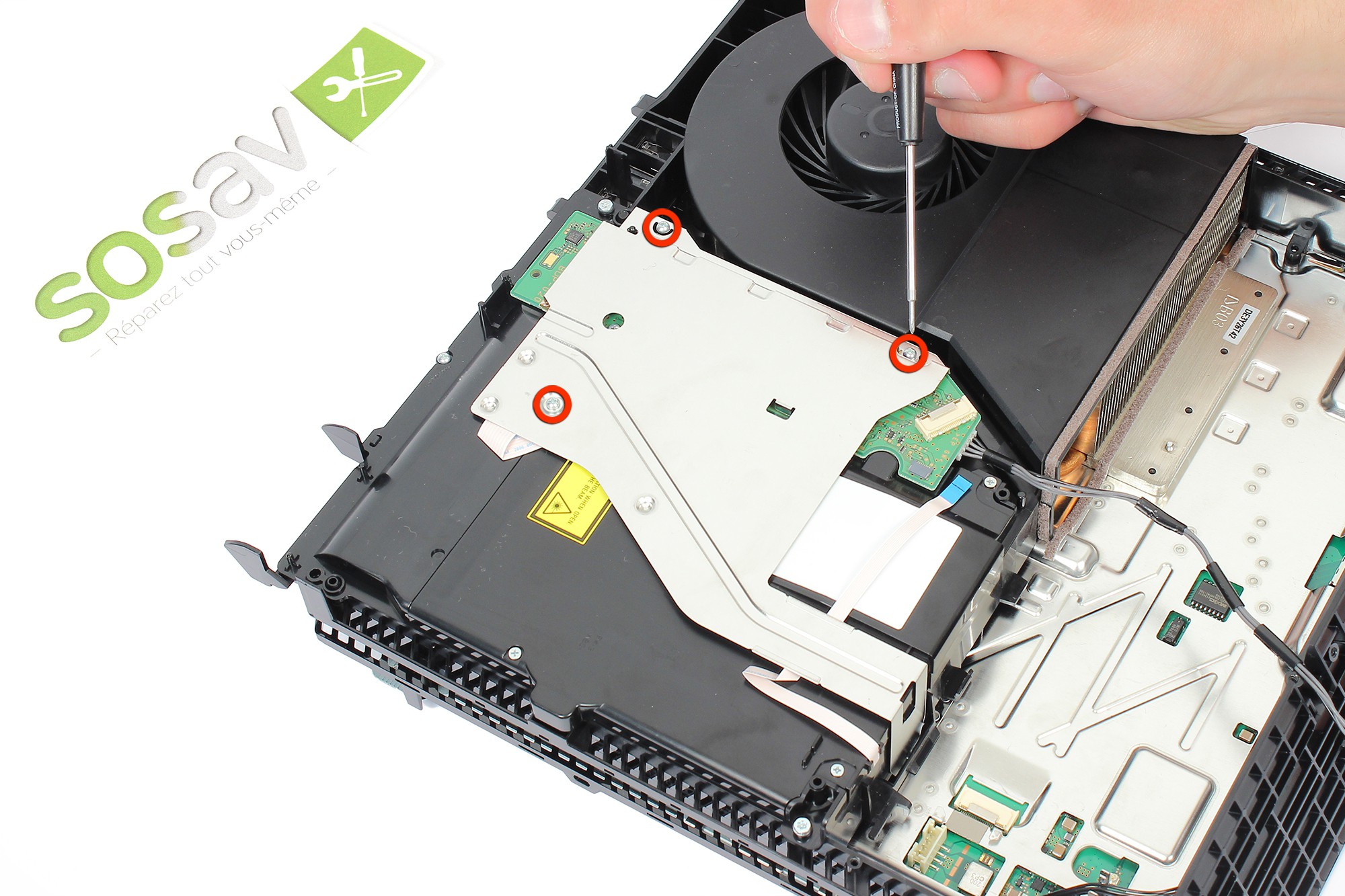

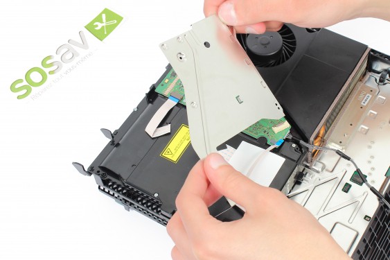

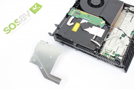

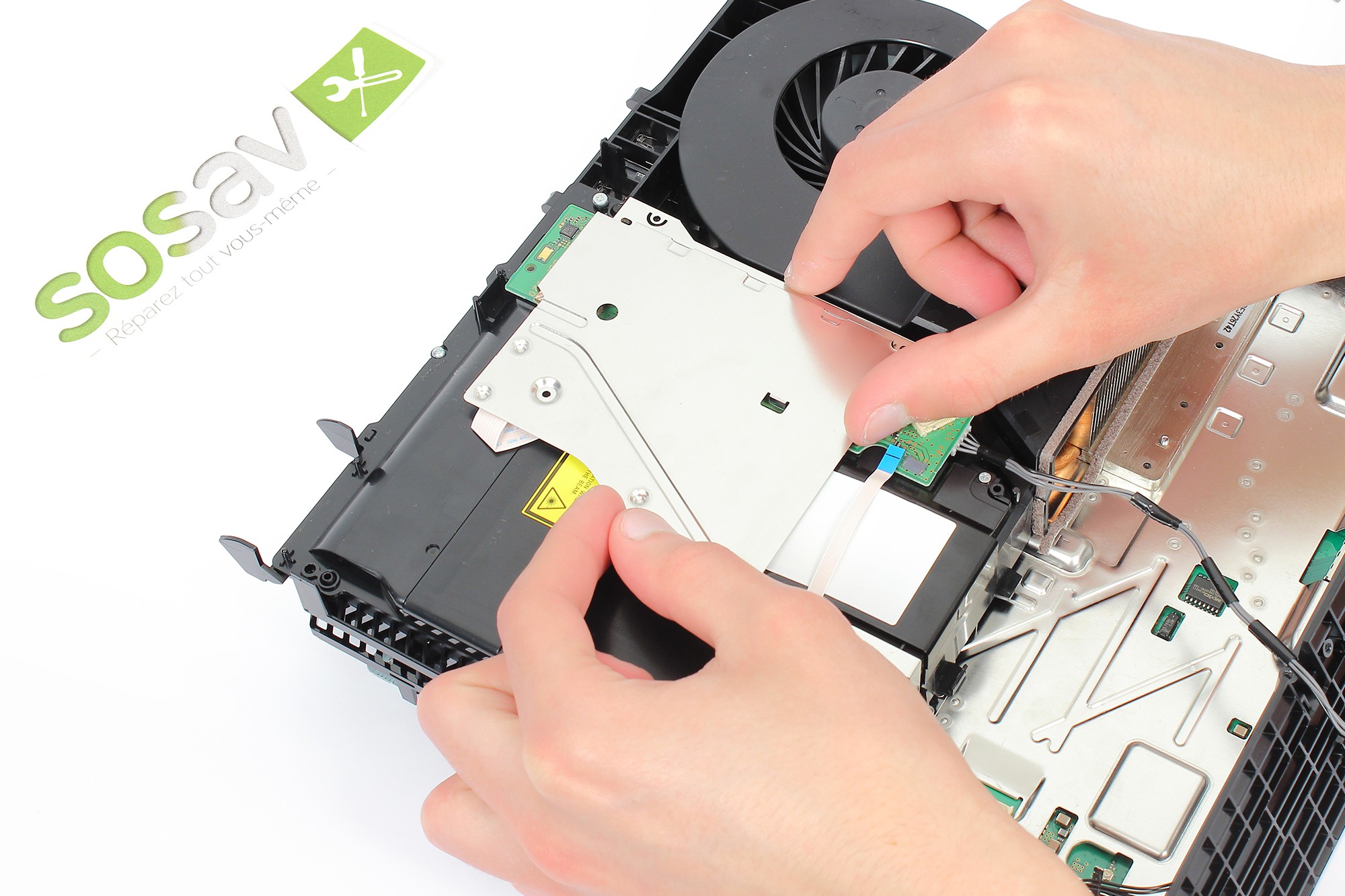

A l'aide d'un tournevis cruciforme, dévissez les vis maintenant le blindage du lecteur Blu-ray en place.
Saisissez ensuite le blindage du lecteur blu-ray, puis procédez à son retrait.

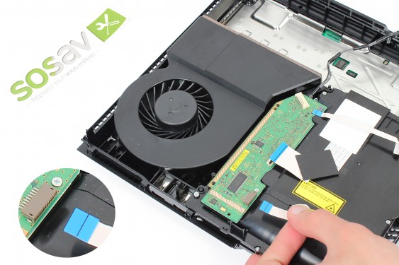

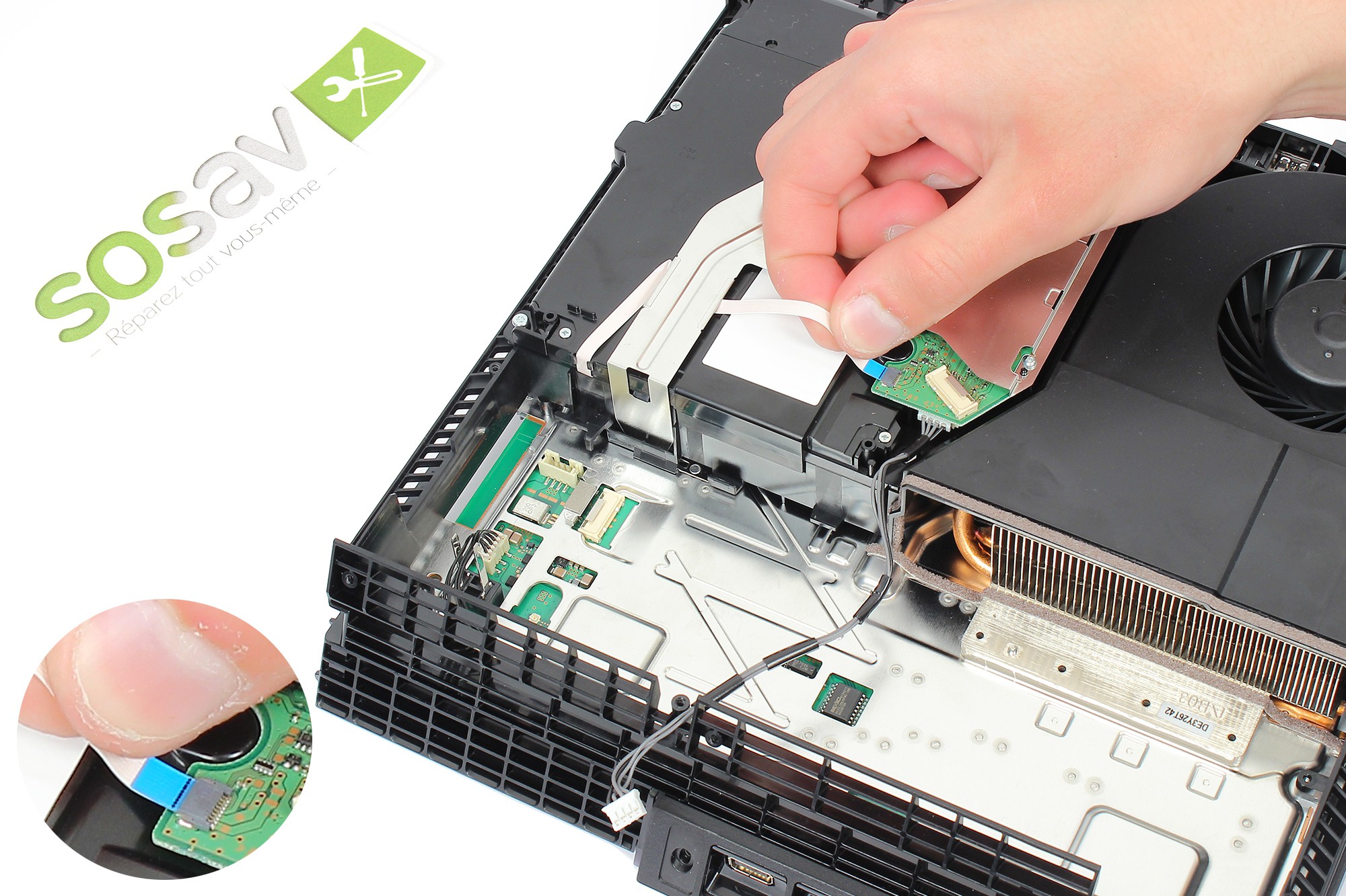

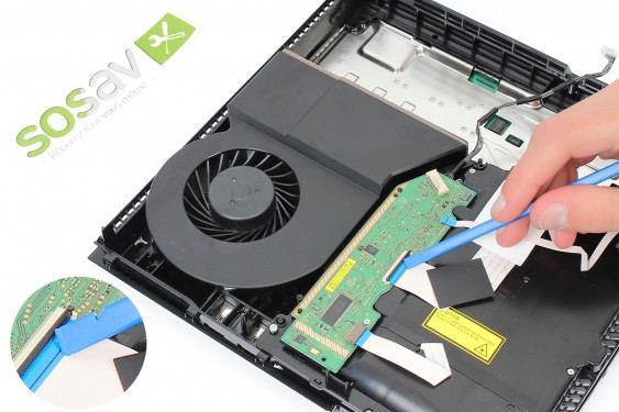

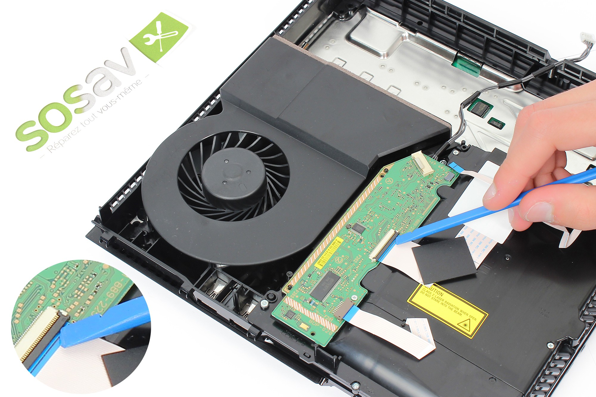

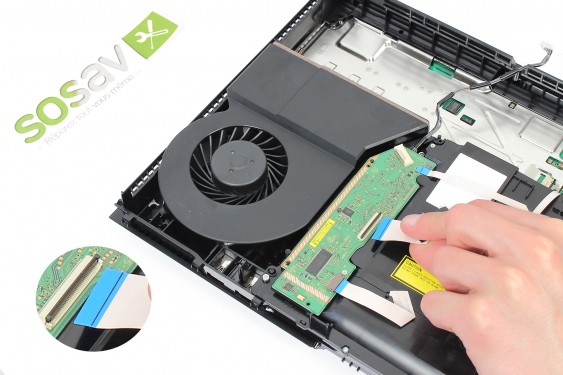

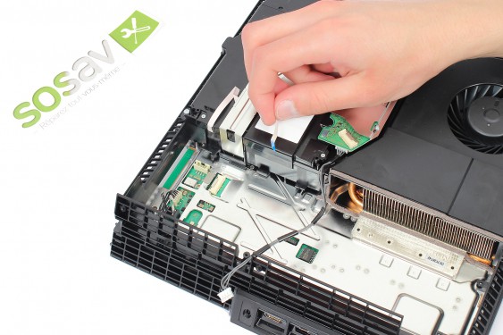

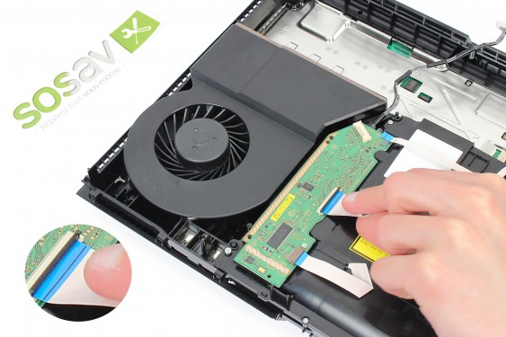

A l'aide d'une spatule en nylon, faites délicatement levier pour déverouillez le connecteur FPC de la nappe de la lentille laser.
Retirez ensuite délicatement la nappe de son connecteur.

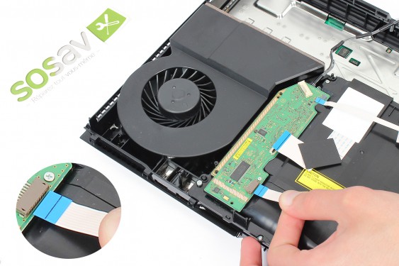

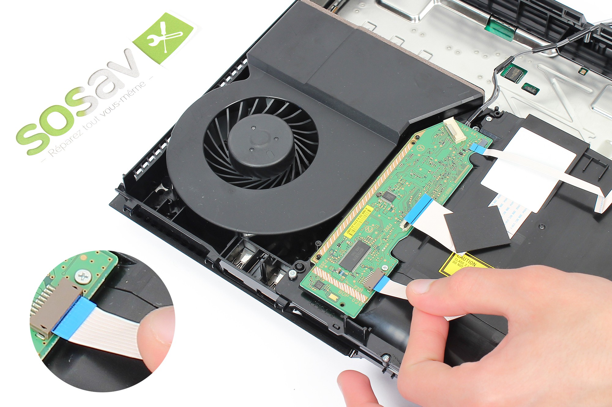

Débranchez ensuite délicatement la nappe d'alimentation du moteur du lecteur Blu-ray.

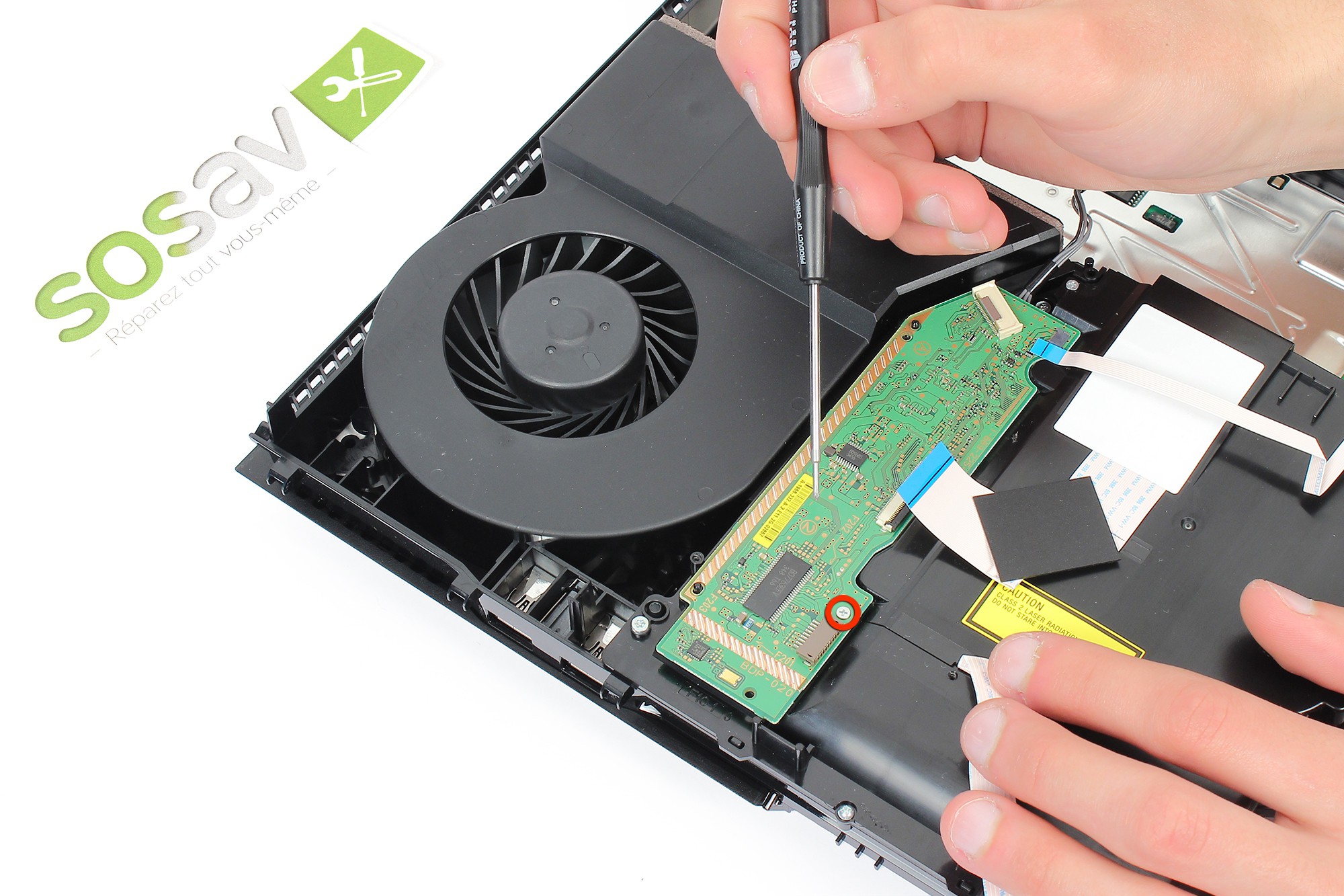

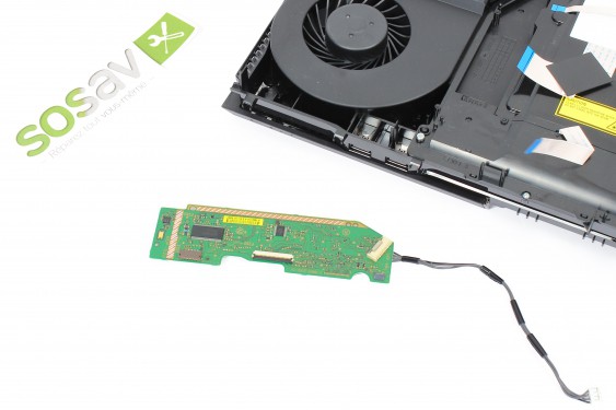

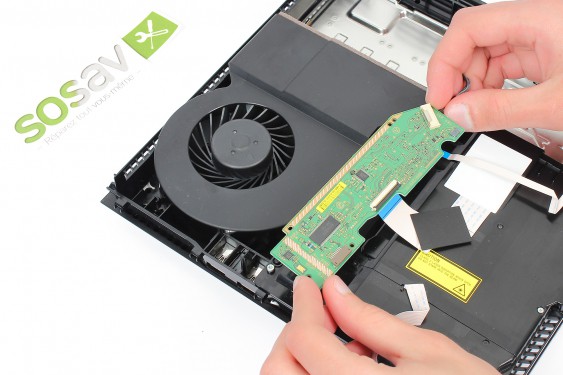

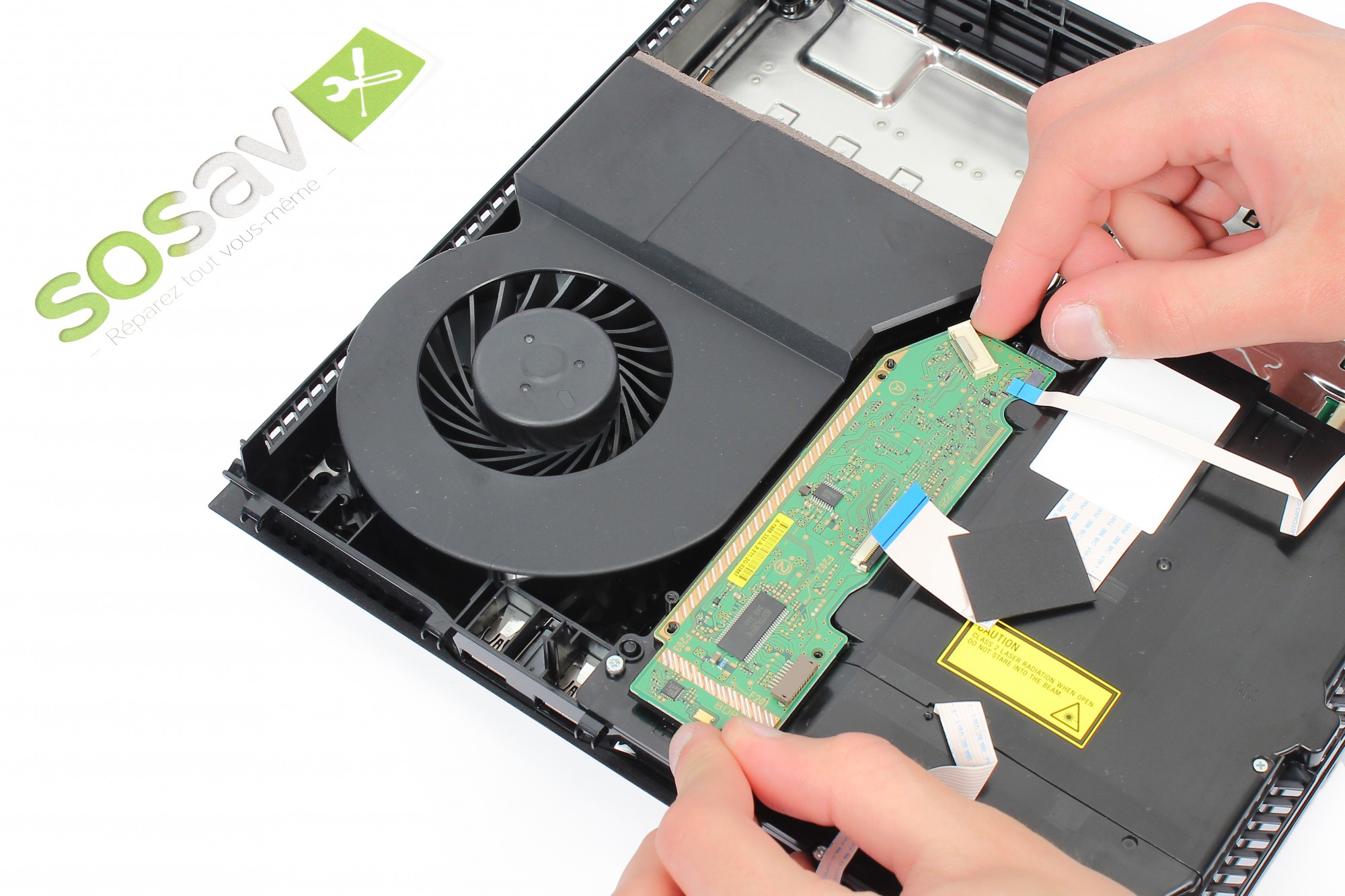

A l'aide d'un tournevis cruciforme, dévissez la vis maintenant la carte principale du lecteur Blu-ray en place.
Procédez ensuite délicatement au retrait de la carte principale du lecteur Blu-ray.
La carte principale du lecteur Bluray est désormais partiellement démontée.

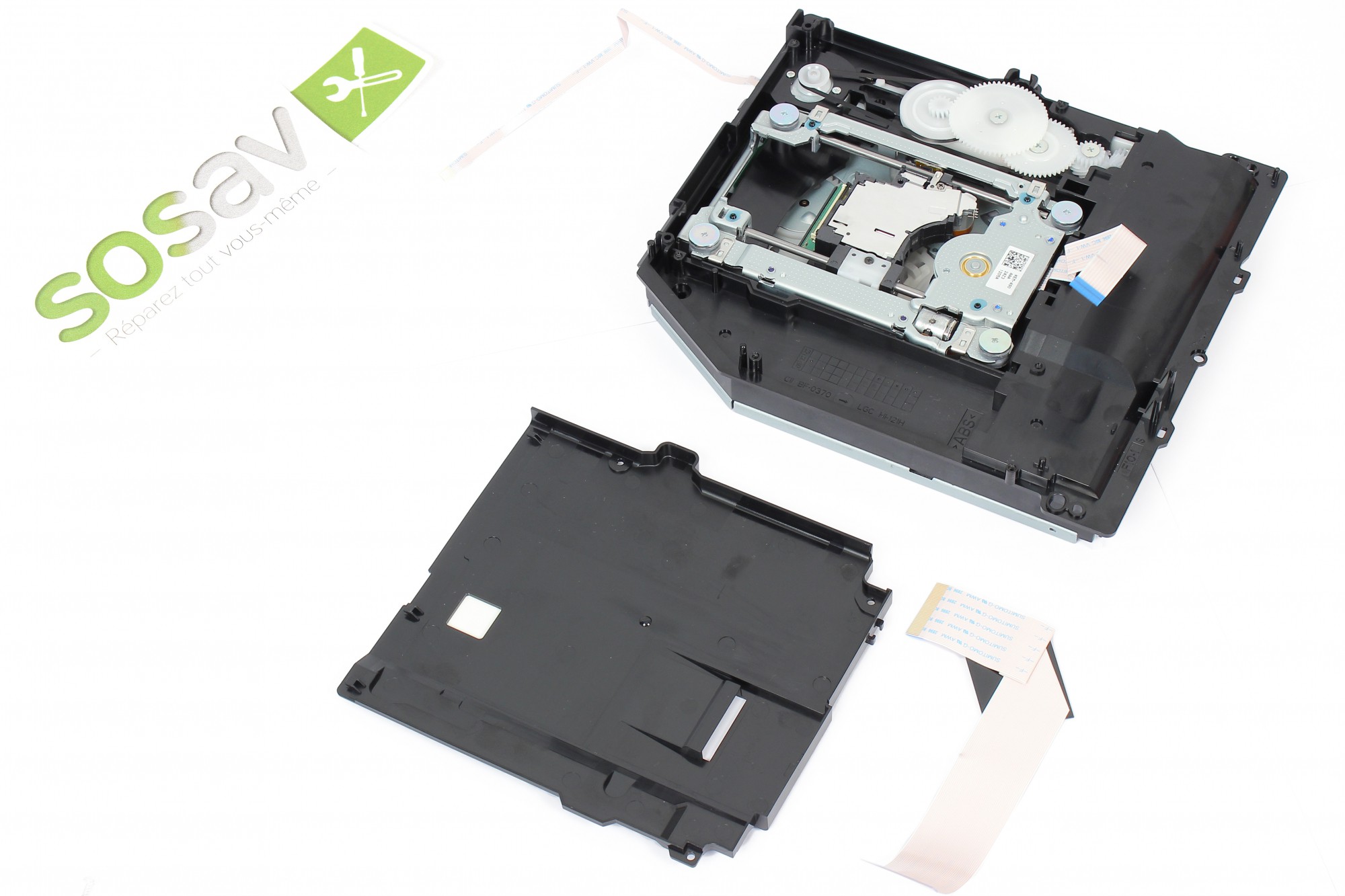

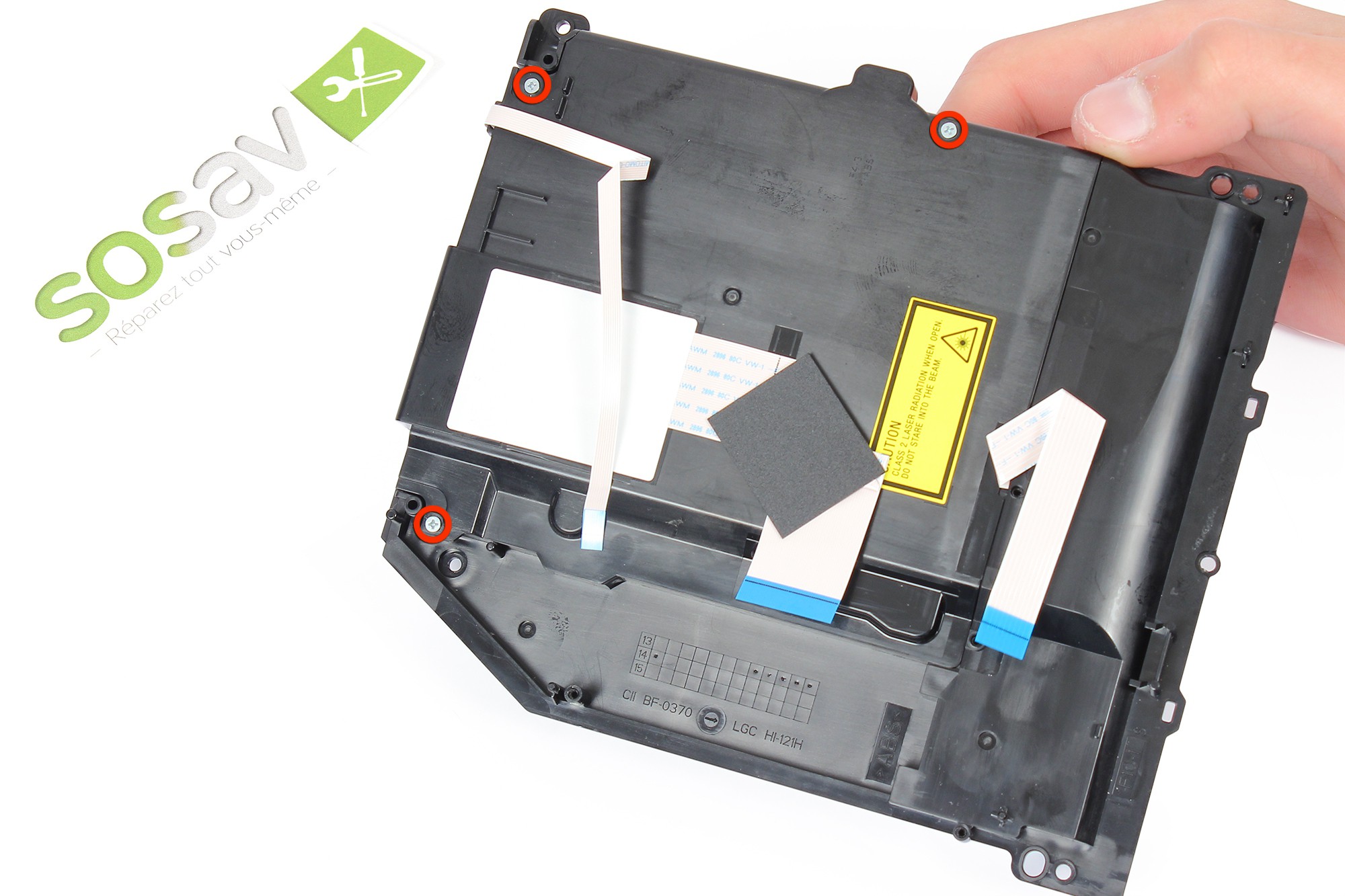

Dévissez les 3 vis maintenant en place le capot supérieur du lecteur Blu-ray.
Etape 25

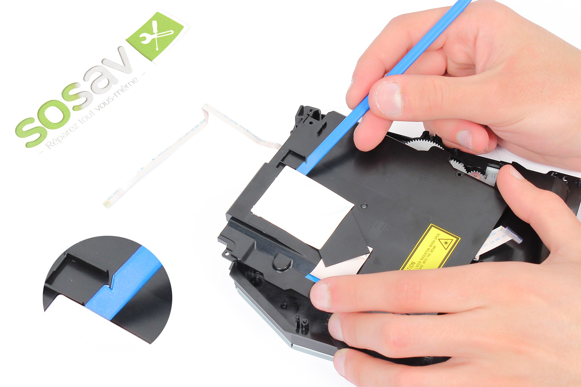

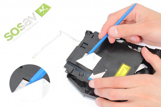

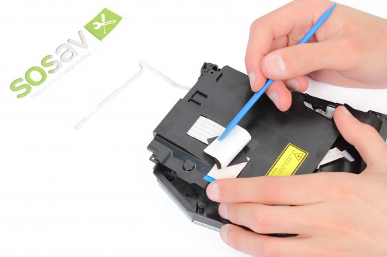

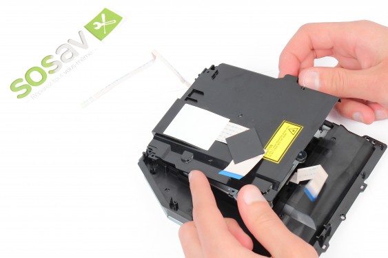

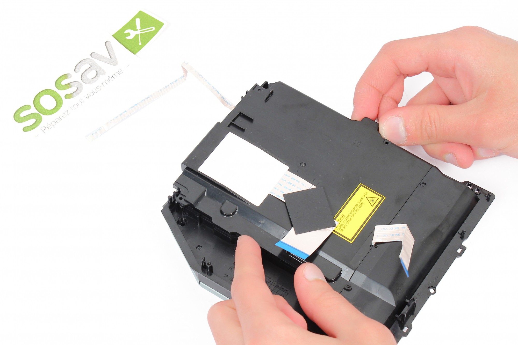

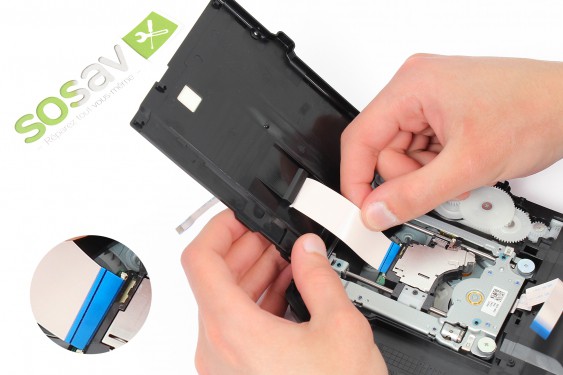

A l'aide d'une spatule en nylon, décollez puis retirez délicatement l'adhésif blanc maintenant en place la nappe de la lentille laser.
Soyez minutieux lors du décollement de cet adhésif afin de ne pas endommager ou déchirer la nappe de la lentille laser !

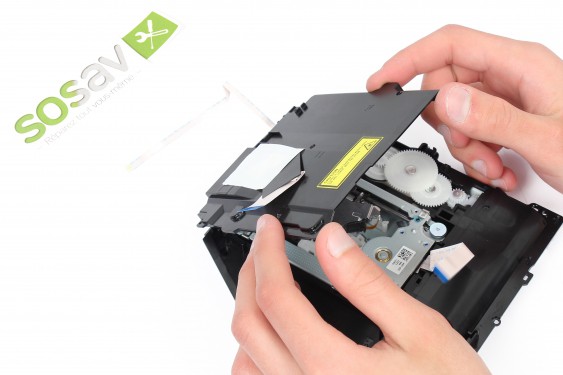

Etape 26
Une fois l'adhésif retiré, vous pouvez délicatement lever le capot supérieur.
Etape 27

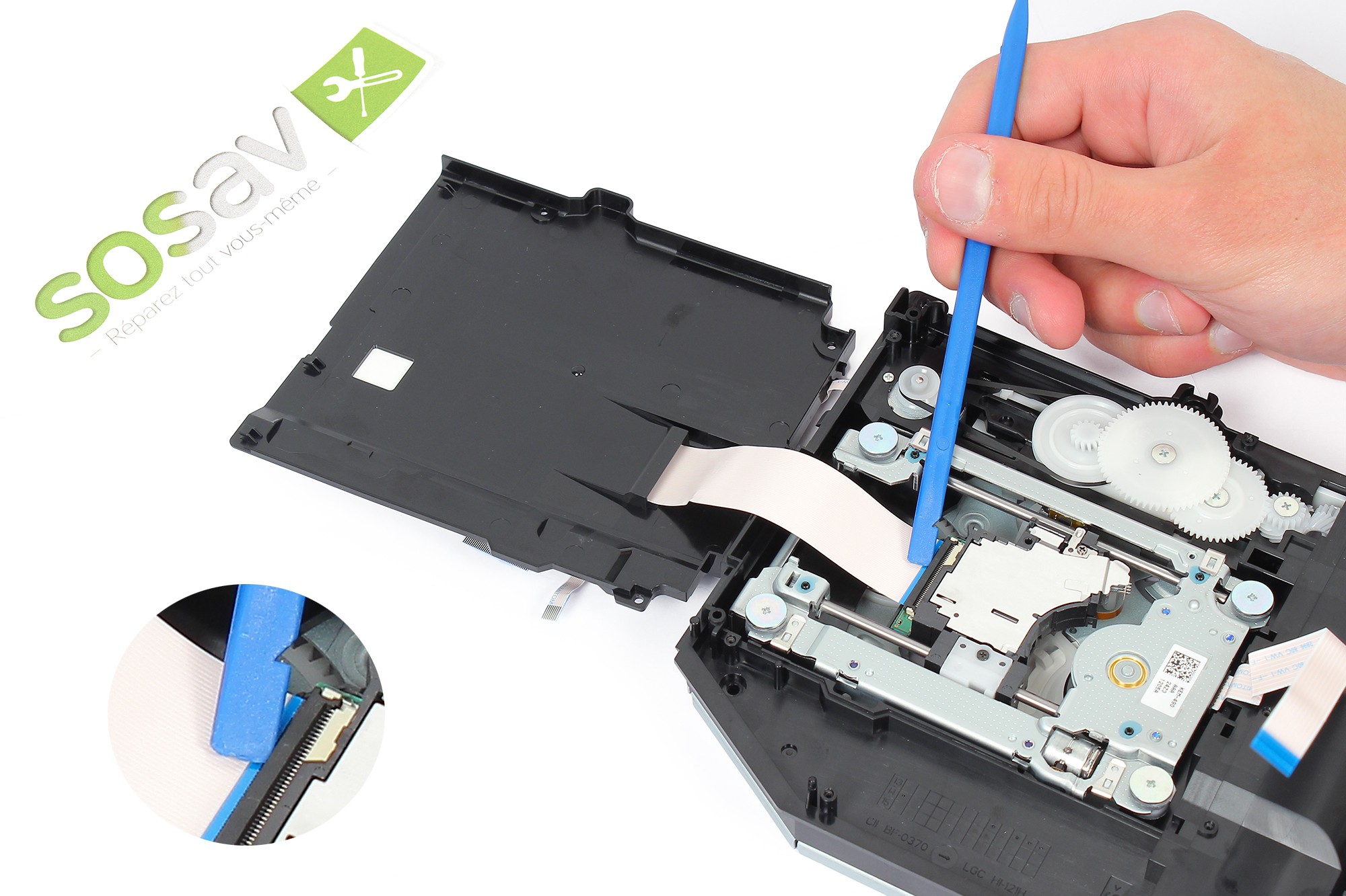

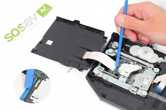

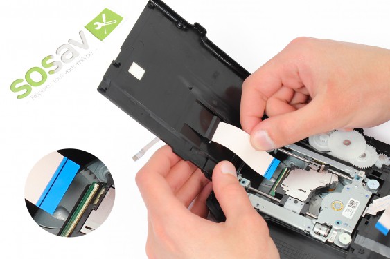

A l'aide d'une spatule en nylon, déverouillez le connecteur FPC maintenant en place la nappe de la lentille laser.
Procédez ensuite à son retrait.
Etape 28
La nappe de la lentille laser ainsi que le capot supérieur sont désormais démontés.

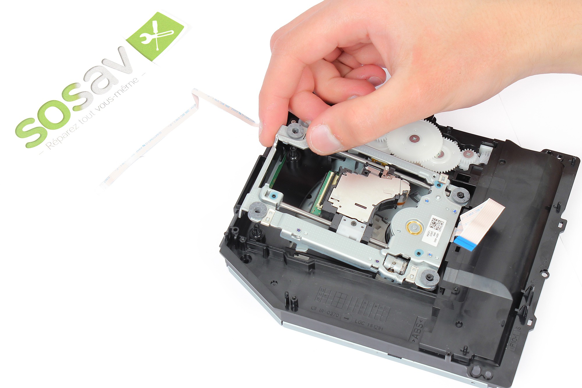

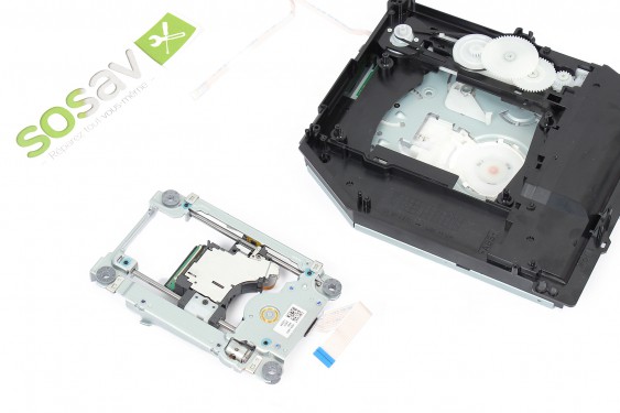

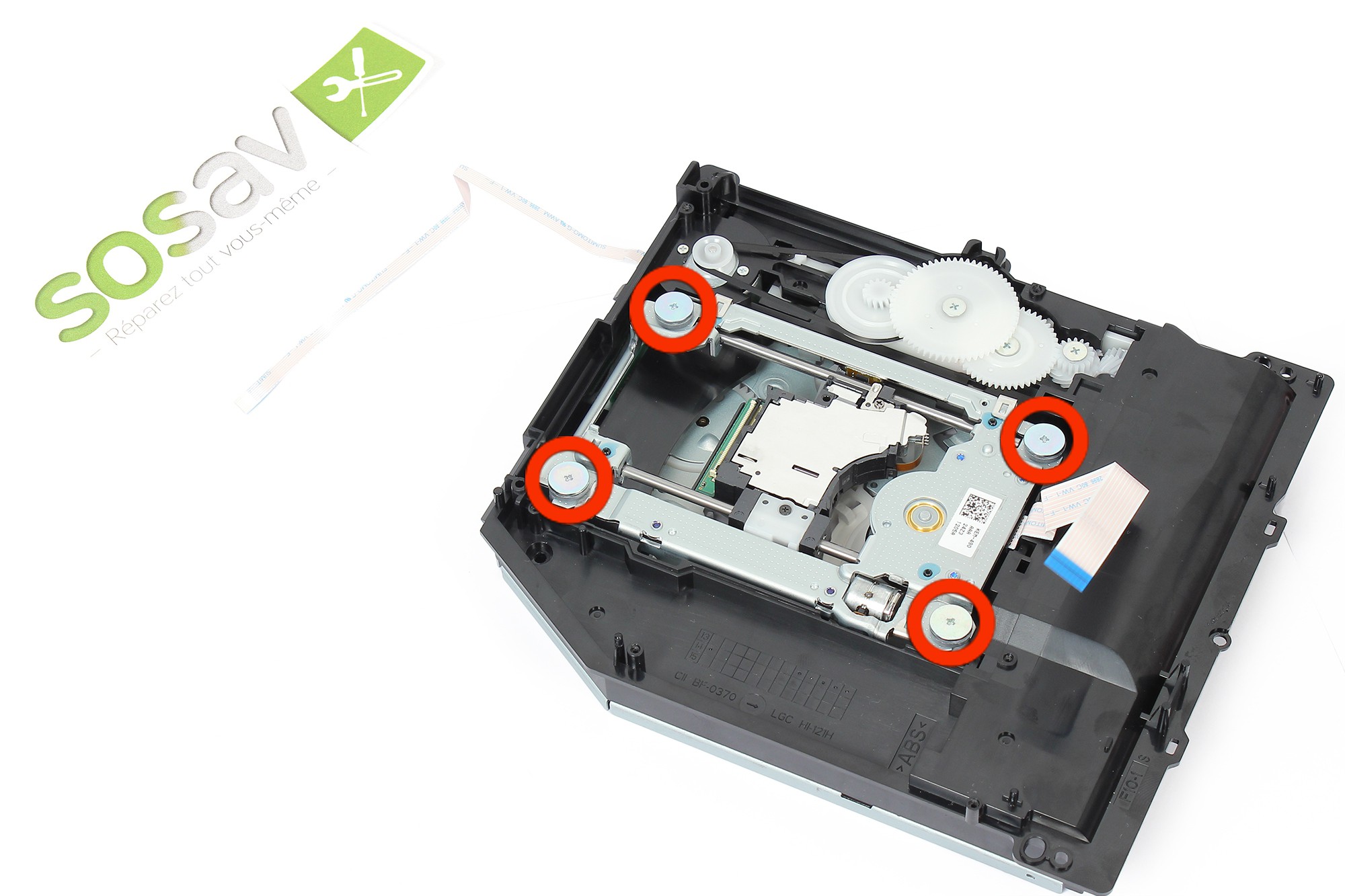

Le bloc optique principal est maintenu par 4 vis cruciformes.
Dévissez puis retirez ces vis à l'aide d'un tournevis cruciforme.

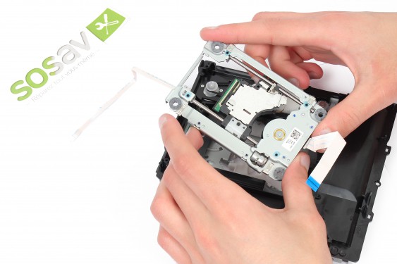

Etape 30
Procédez ensuite délicatement au retrait du bloc optique principal.
Etape 31

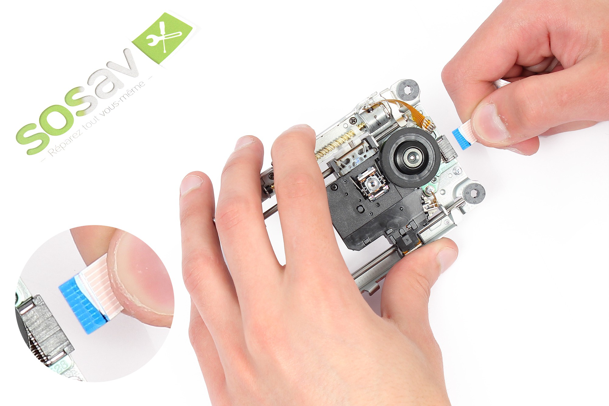

Déconnectez ensuite délicatement la nappe d'alimentation du moteur électrique du bloc optique de votre PS4
Etape 32

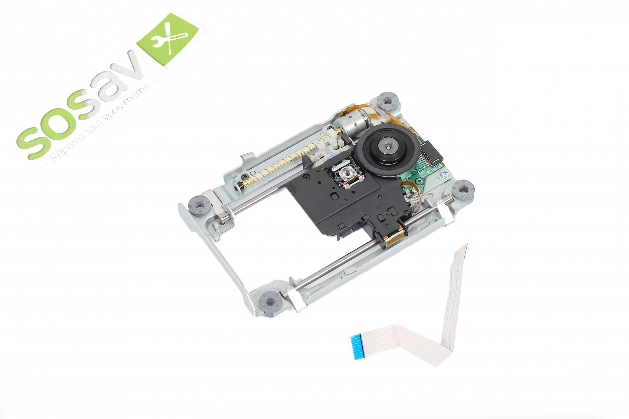

Le bloc optique de votre PlayStation 4 est désormais démonté.
Procédez à son remplacement par une pièce neuve si nécessaire.
