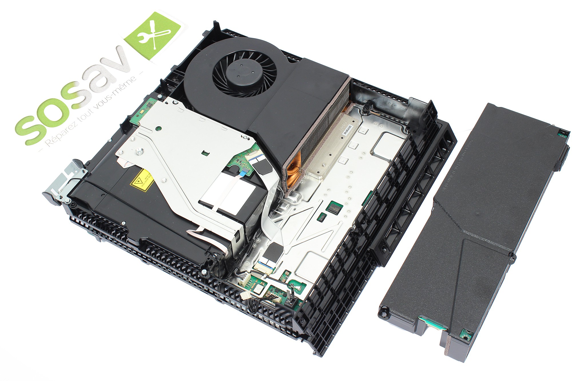

Dévissez désormais les 5 vis qui maintiennent l'alimentation au châssis de la console:
2 vis cruciformes, entourées en rouge sur la photo,
3 vis Torx, entourées en vert sur la photo.
Déconnectez ensuite délicatement la nappe de liaison du bloc d'alimentation.
Saisissez le bloc d'alimentation afin de procéder à son retrait.
Le bloc d'alimentation peut être parfois un peu dur à retirer à cause de son système de verrouillage par contacts. N'hésitez pas à appliquer un peu plus de force pour le retirer.
L'alimentation de votre PlayStation 4 est désormais démontée.
Procédez à son remplacement par une pièce neuve si nécessaire.
