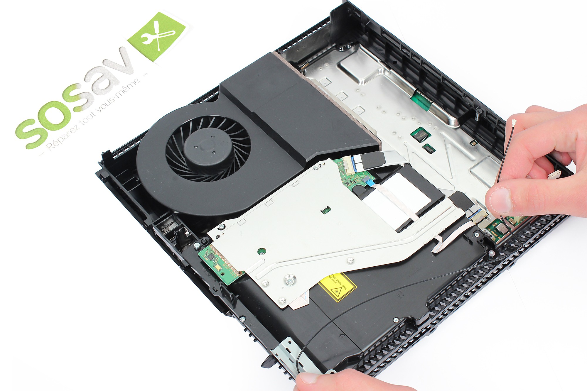

Déconnectez ensuite délicatement la nappe de liaison du bloc d'alimentation.
Saisissez-le bloc d'alimentation afin de procéder à son retrait.
Le bloc d'alimentation peut être parfois un peu dur à retirer à cause de son système de verrouillage par contacts. N'hésitez pas à appliquer un peu plus de force pour le retirer.
L'alimentation de votre PlayStation 4 est désormais démontée.

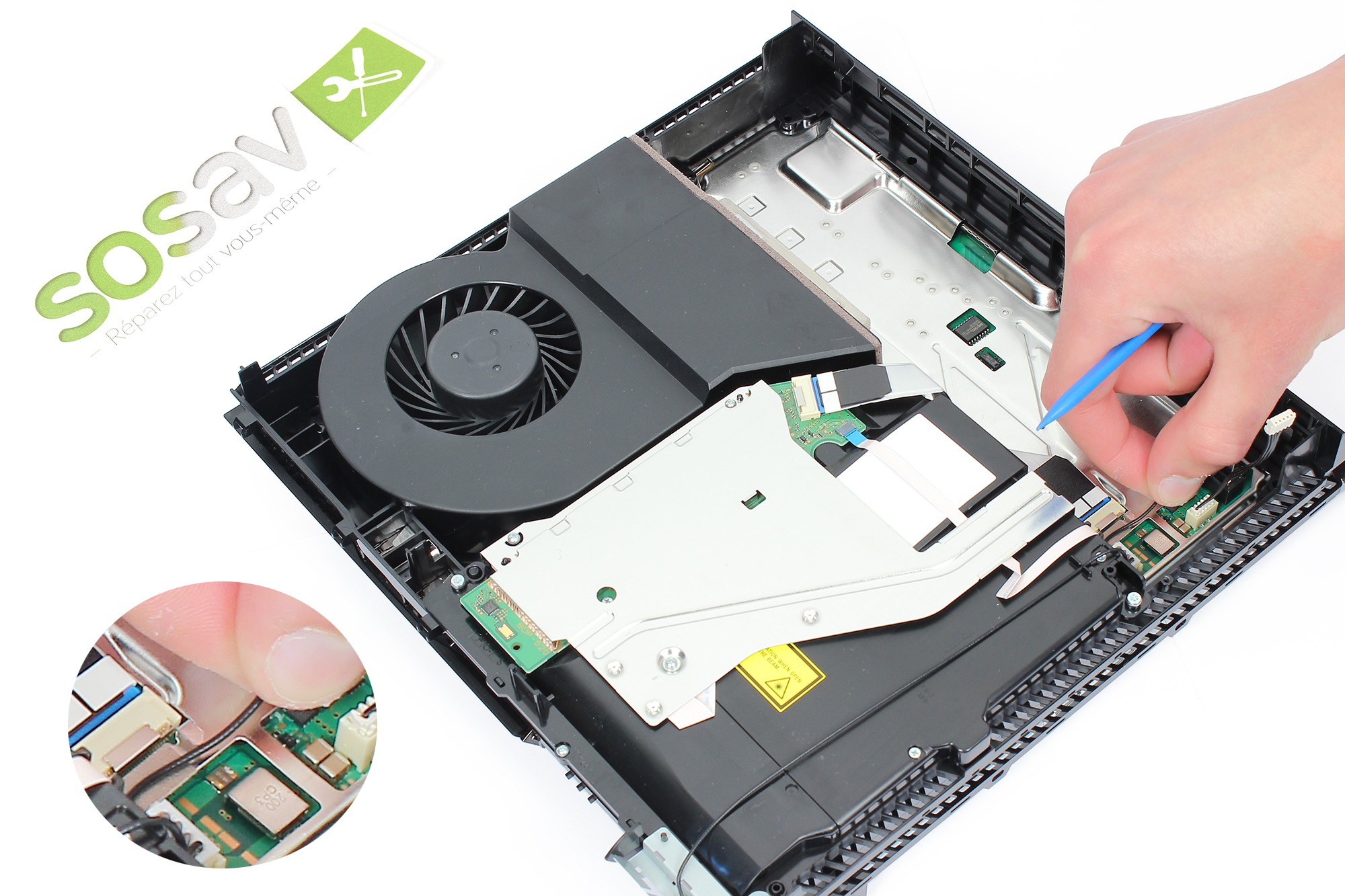

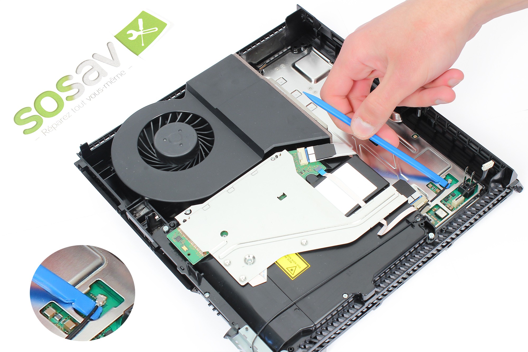

A l'aide d'une spatule, retirez délicatement le connecteur de l'antenne WiFi.
Faites légèrement levier afin de déconnecter ce dernier.
Note : Soyez minutieux lors de la reconnexion de l'antenne WiFi, son connecteur est très fragile !

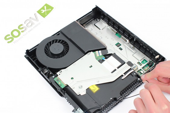

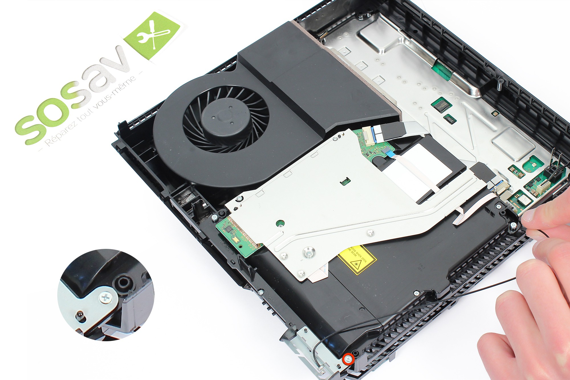

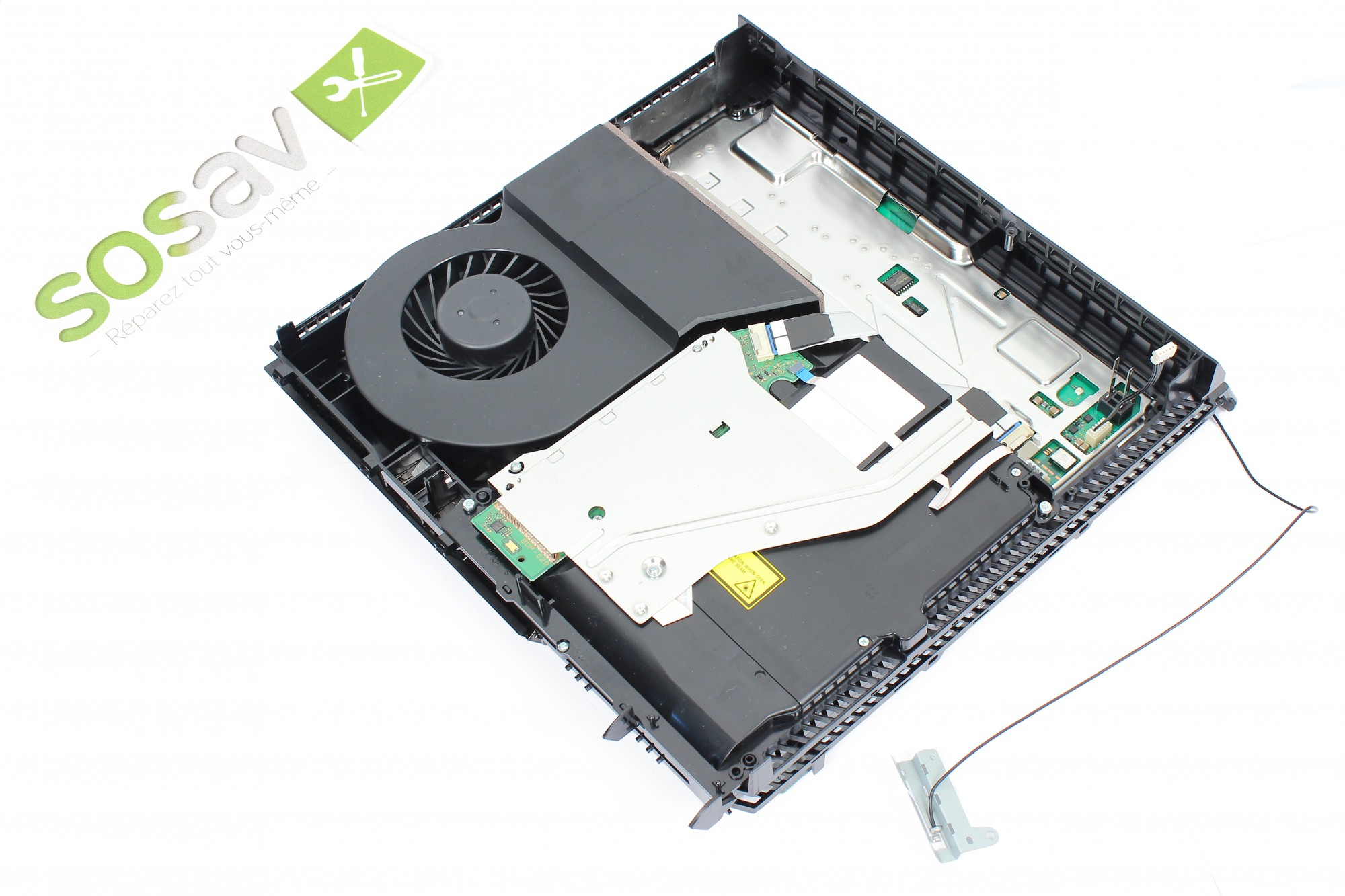

Procédez ensuite au retrait du câble de l'antenne WiFi.
Saisissez ce dernier puis sortez le délicatement de son logement.

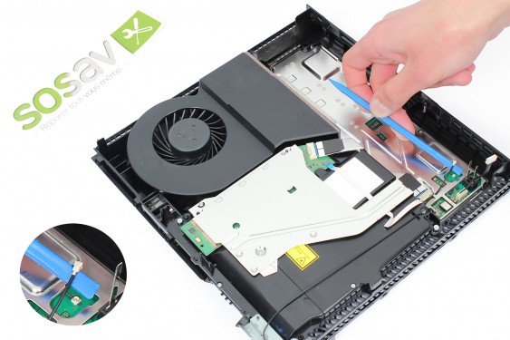

A l'aide d'un tournevis Torx, dévissez la vis maintenant l'antenne WiFi en place.
Procédez au retrait et à la dépose de l'antenne WiFi.
L'antenne WiFi de votre PS4 est désormais démontée.
En cas de besoin, vous pouvez procéder à son remplacement par une neuve.
