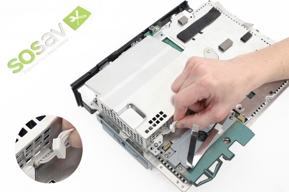

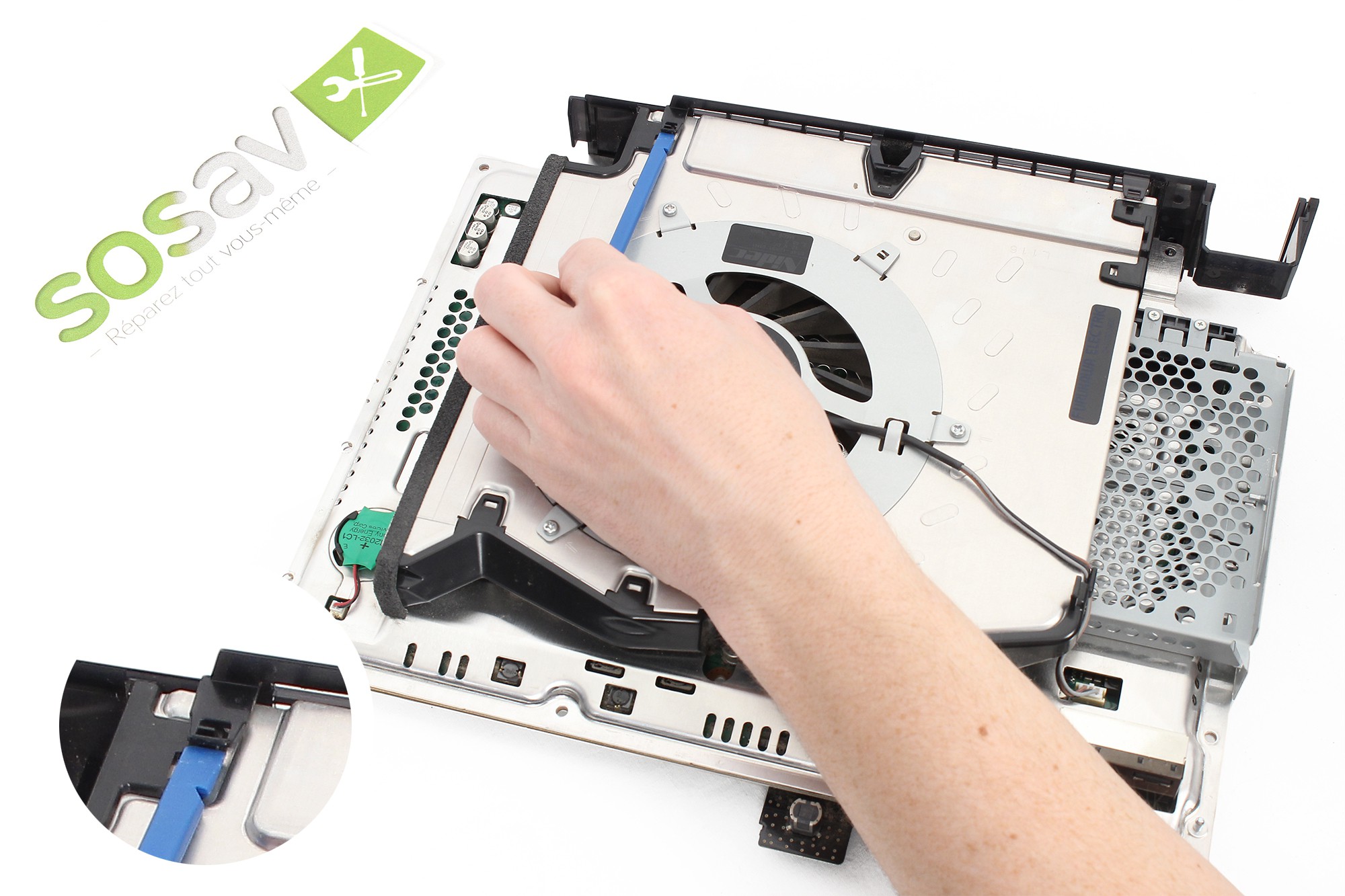

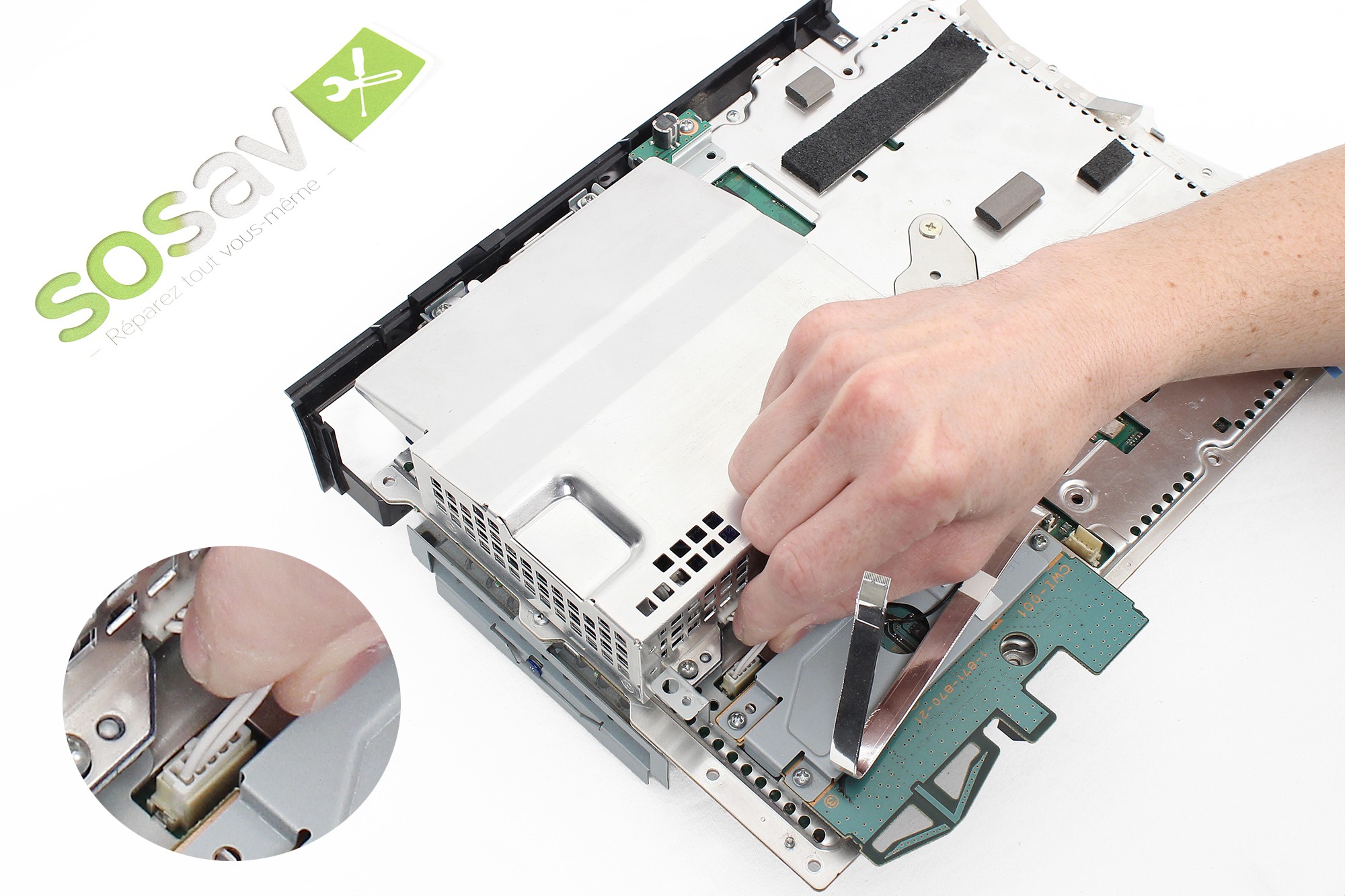

Débranchez désormais le câble d'alimentation du lecteur Blu-Ray.
Pour ceci, tirez dessus délicatement pour le sortir de sa connectique.

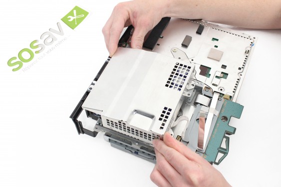

Soulevez désormais délicatement le lecteur Blu-Ray.
N'essayez pas à ce moment d'ôter totalement le lecteur blu-Ray de votre PS3. Celui-ci est toujours attaché à la PlayStation 3 grâce à une nappe de connexion.
Comme indiqué sur les photos ci-contre, utilisez une spatule en nylon pour délicatement soulever le loquet.
Celui-ci retient la nappe de connexion du lecteur Blu-Ray à la carte mère de la PS3.
Puis tirez délicatement sur la nappe afin de la sortir de son connecteur.
Aucune résistance ne doit se faire sentir.

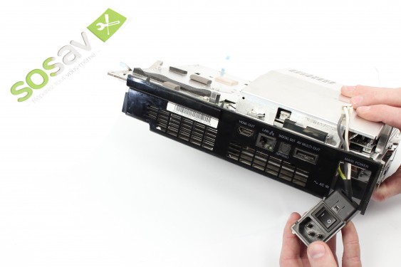

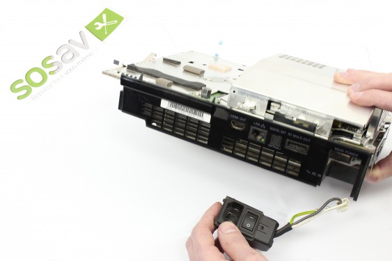

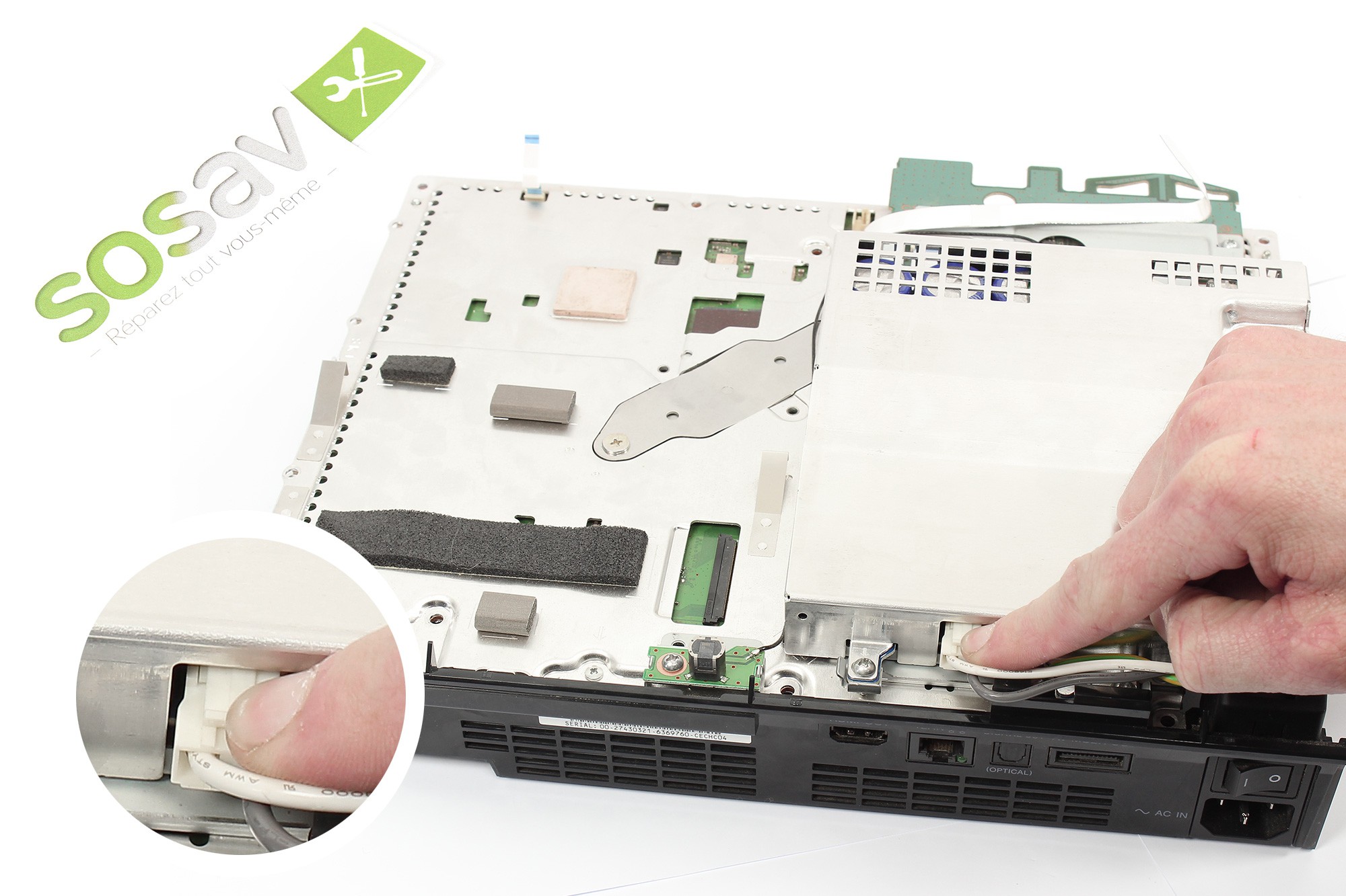

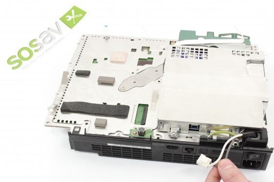

Débranchez délicatement le câble d'alimentation (AC-In) situé sur la partie arrière de "l'alim".

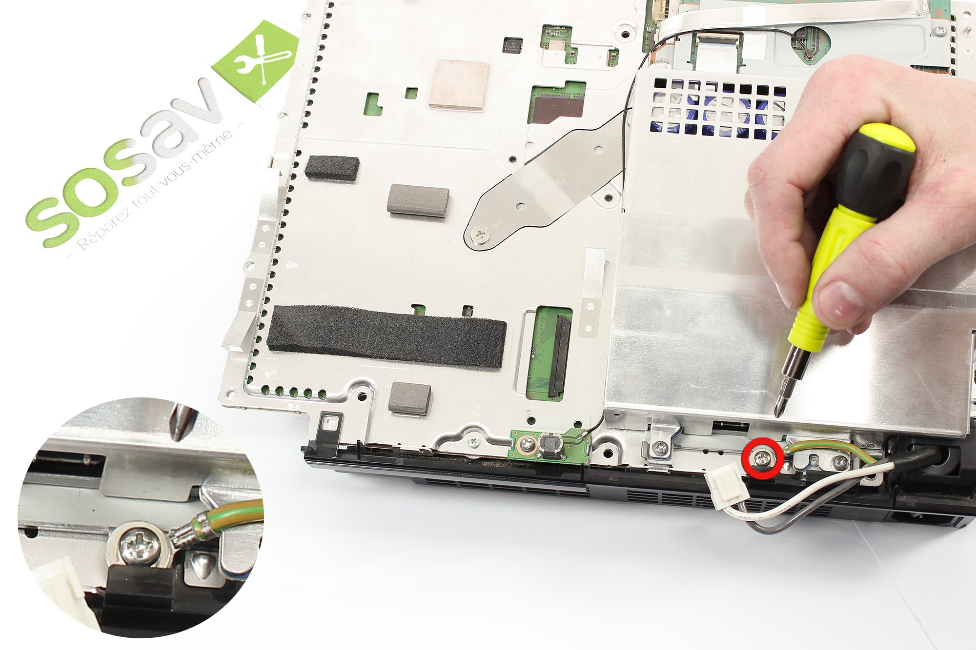

Dévissez la vis cruciforme entourée en rouge sur la photo.
Celle-ci retient le câble de masse au châssis interne de votre console.
Etape 24
Venez désormais extraire le bloc interrupteur + prise d'alimentation de son emplacement.

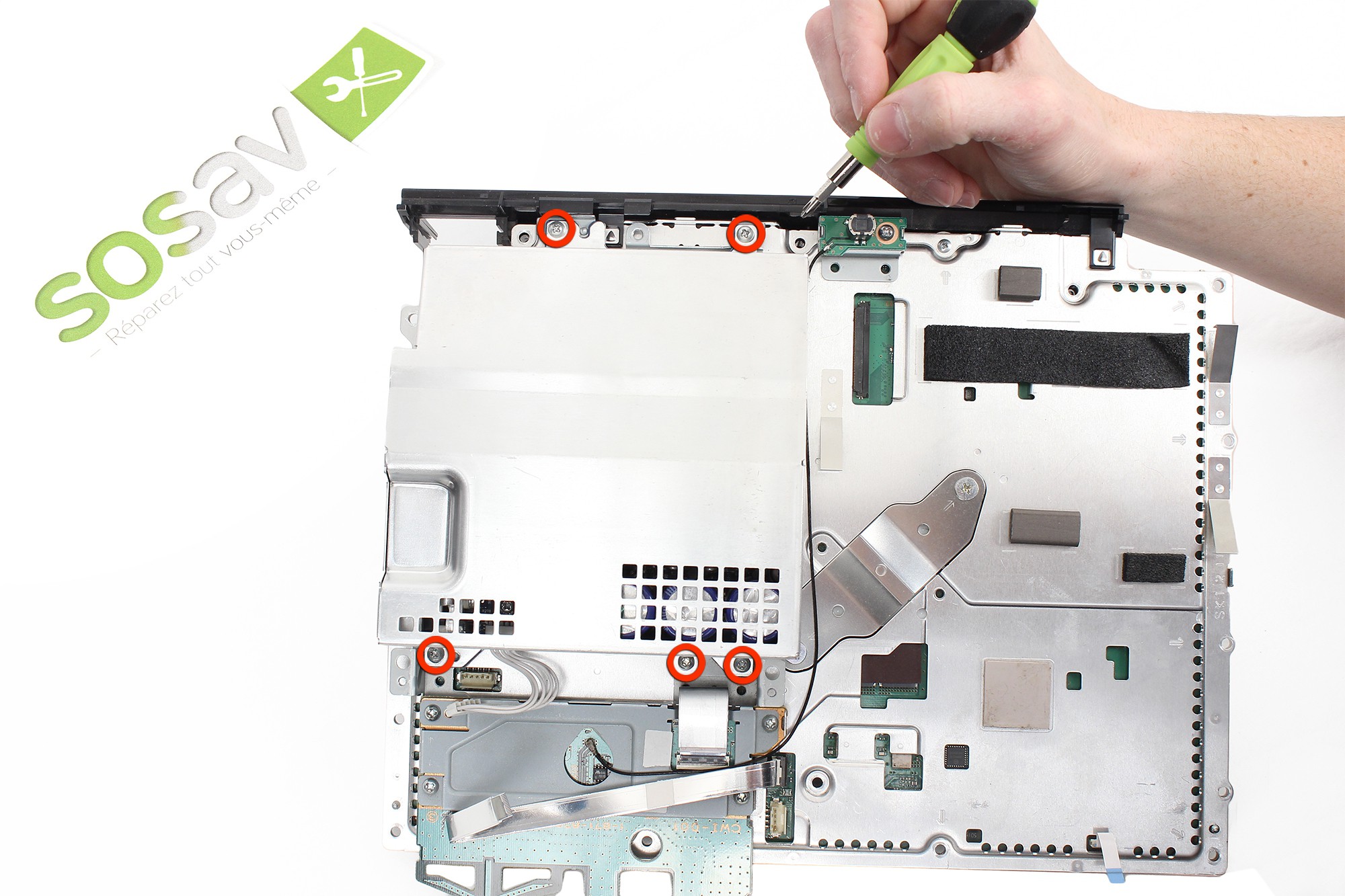

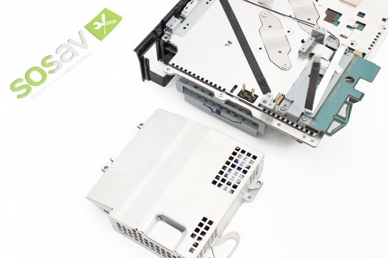

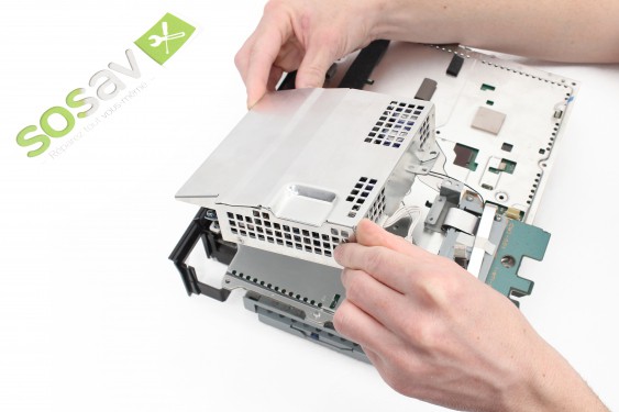

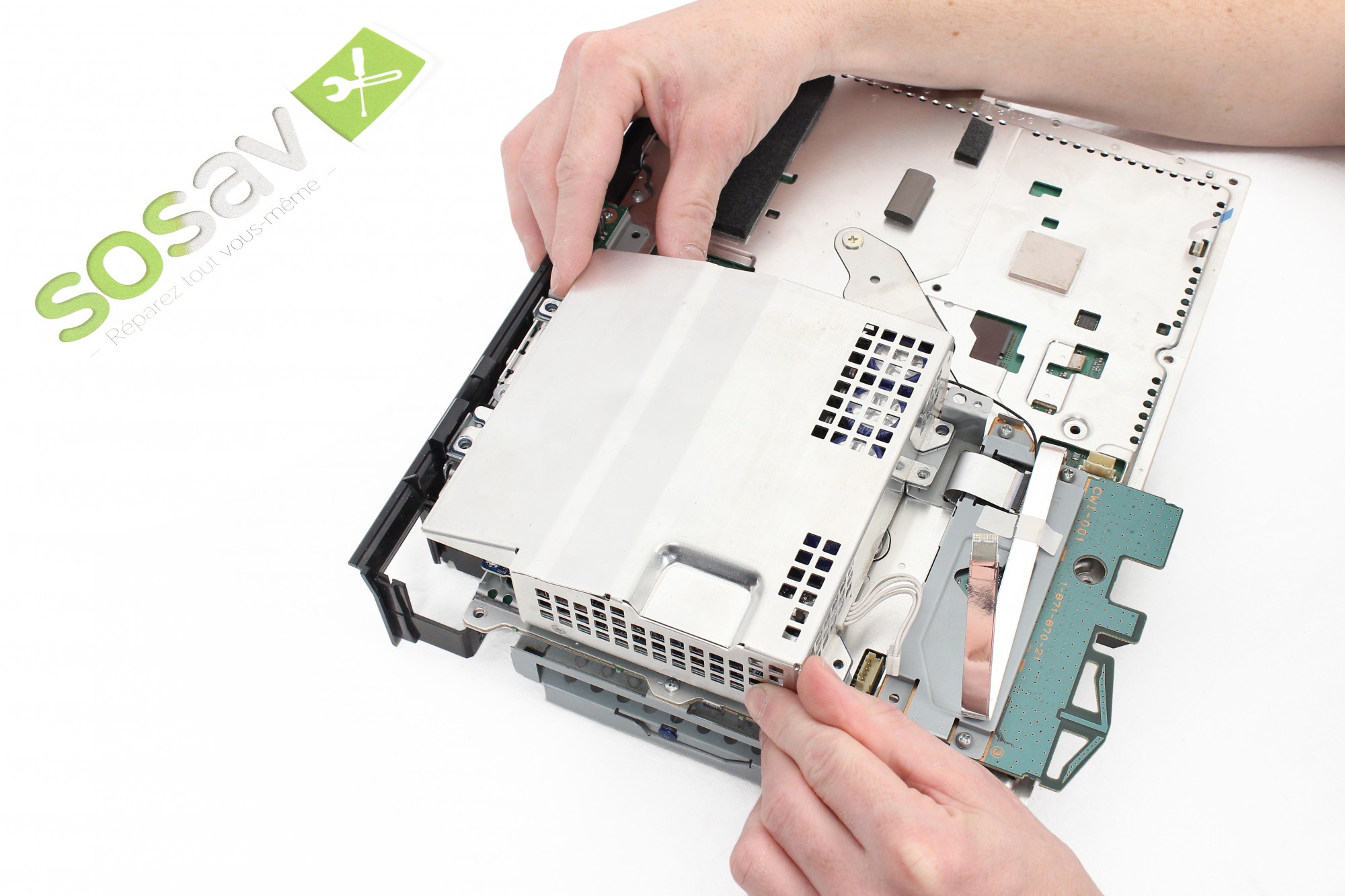

Dévissez les 5 vis cruciformes entourées en rouge sur la photo.
Celles-ci retiennent le bloc d'alimentation en métal au châssis interne de votre console.
Etape 27
Soulevez délicatement le bloc d'alimentation afin de le sortir de son emplacement.

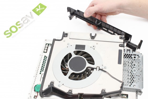

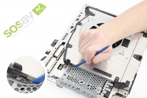

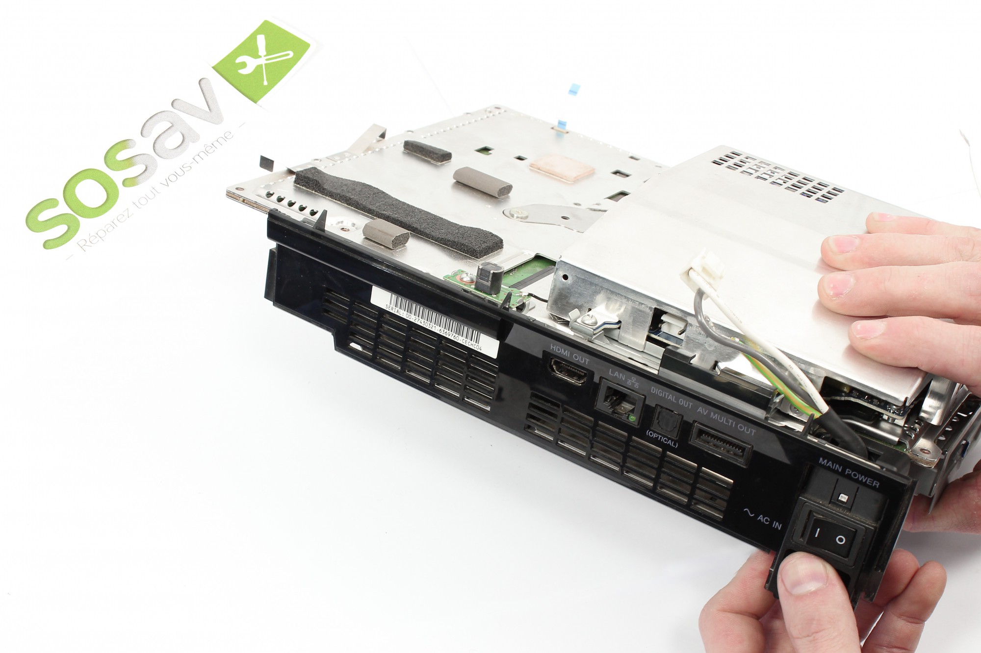

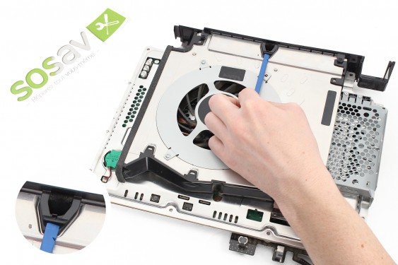

Comme indiqué sur les photos, aidez-vous d'une spatule nylon pour déclipser les 2 ergos. Ceux-ci retiennent la face arrière au châssis interne de votre PS3.
N'essayez pas d'enlever la face arrière de votre PS3. Celle-ci est toujours retenue par d'autres ergos.
Etape 29
Retournez à présent votre PlayStation 3.

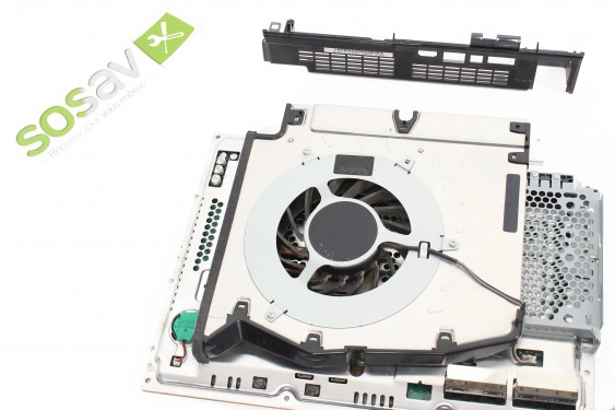

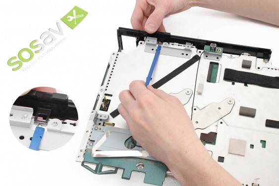

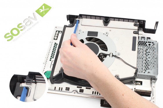

Comme indiqué sur les photos, déclipsez désormais les 3 ergos retenant la façade arrière au châssis interne de votre PS3.
Etape 30
Déclipsez désormais le dernier ergo (situé à gauche) qui retient la façade arrière de votre PS3.
Etape 31

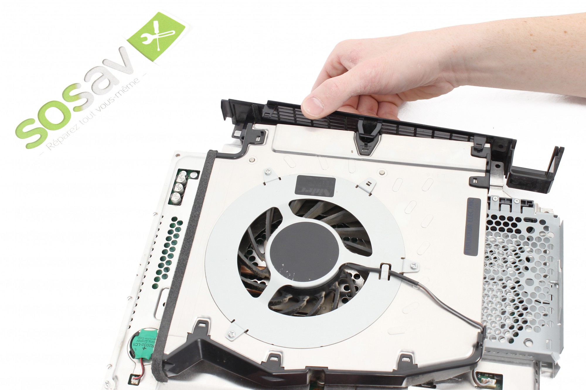

A présent, tirez délicatement sur la face arrière. Celle-ci doit venir sans résistance.
Etape 32

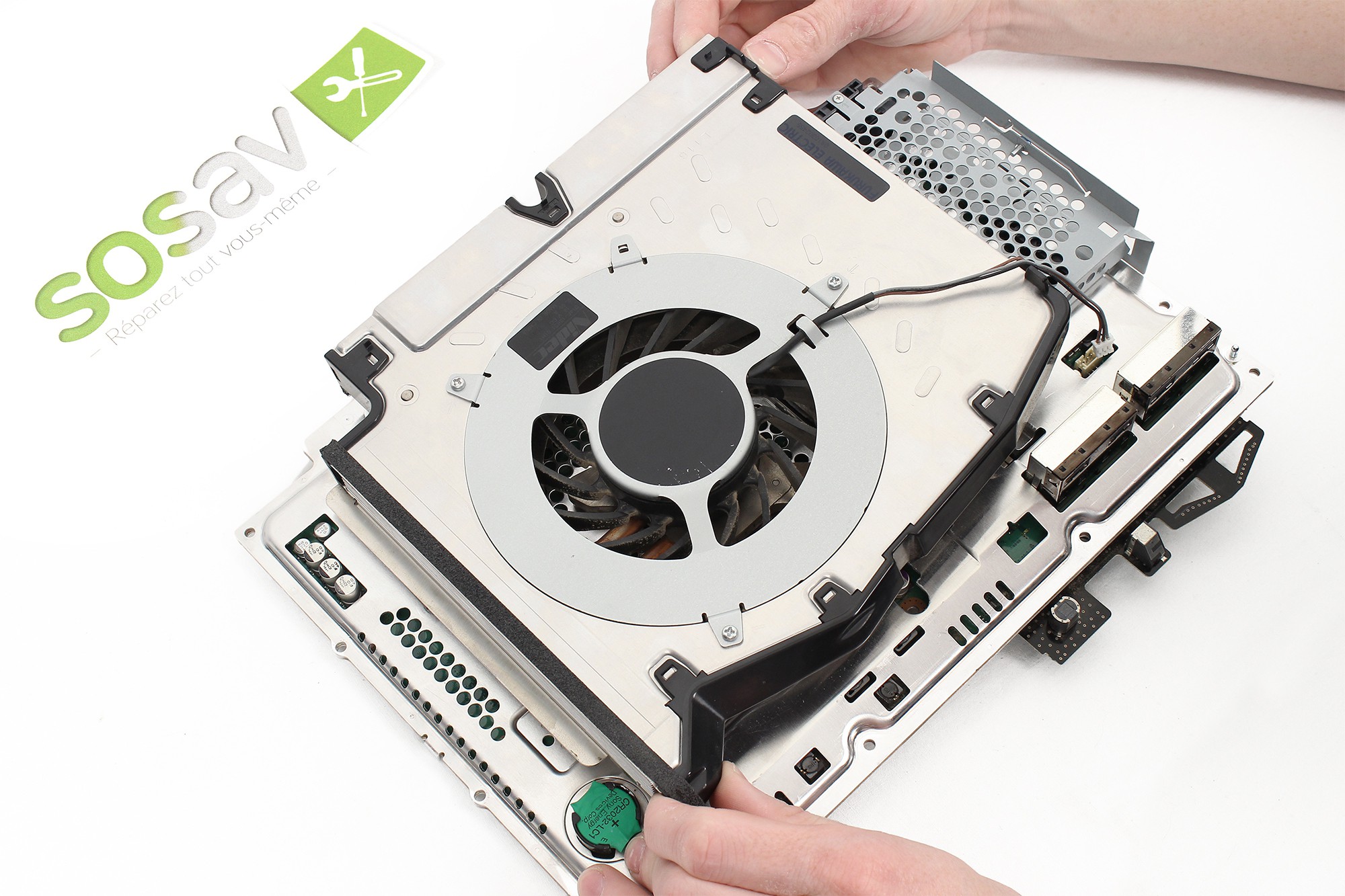

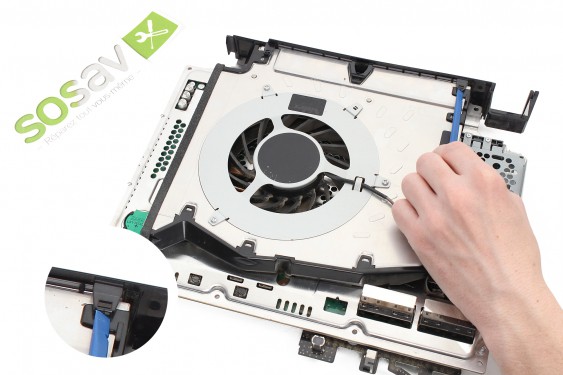

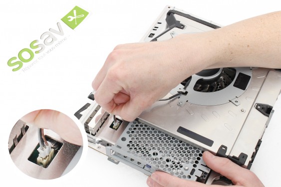

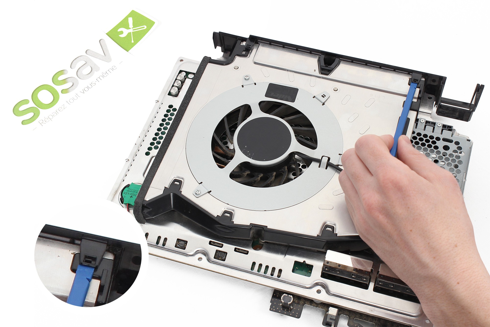

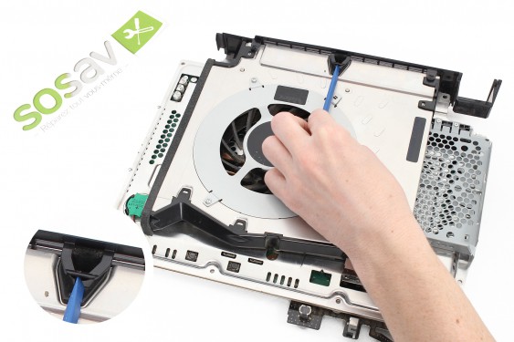

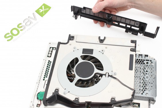

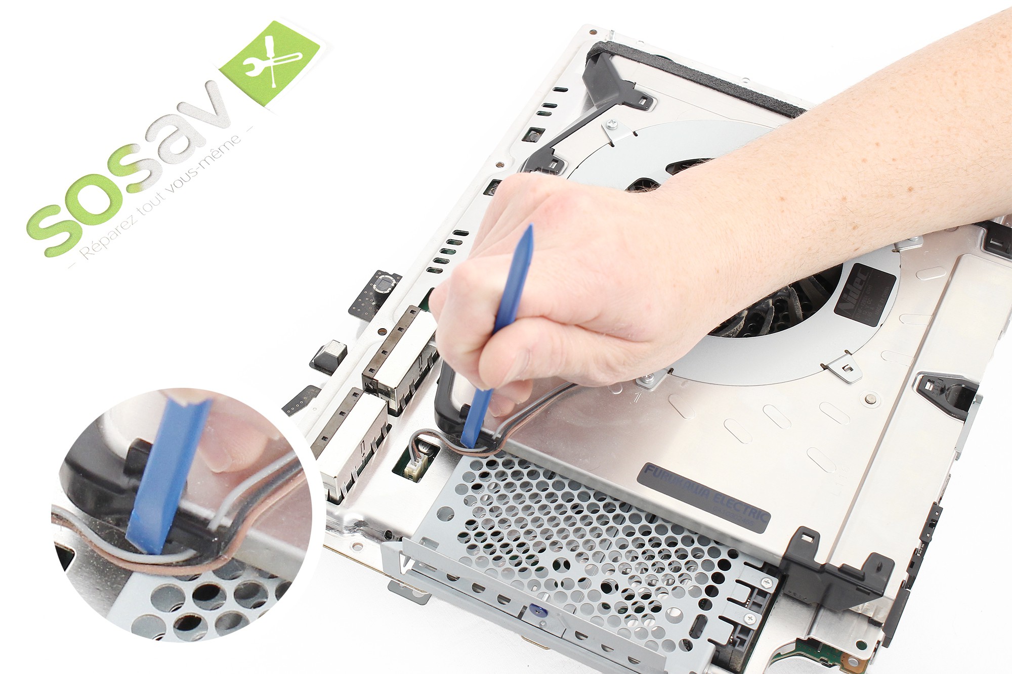

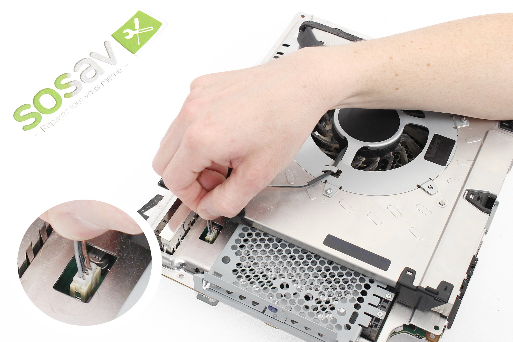

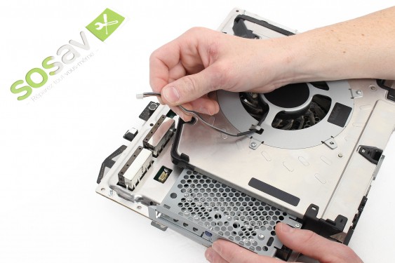

Avec la spatule en nylon, déplacez délicatement le câble du ventilateur de son emplacement.
Ceci afin de lui donner du "mou".
Etape 33
Débranchez la prise d'alimentation du ventilateur.
Etape 34

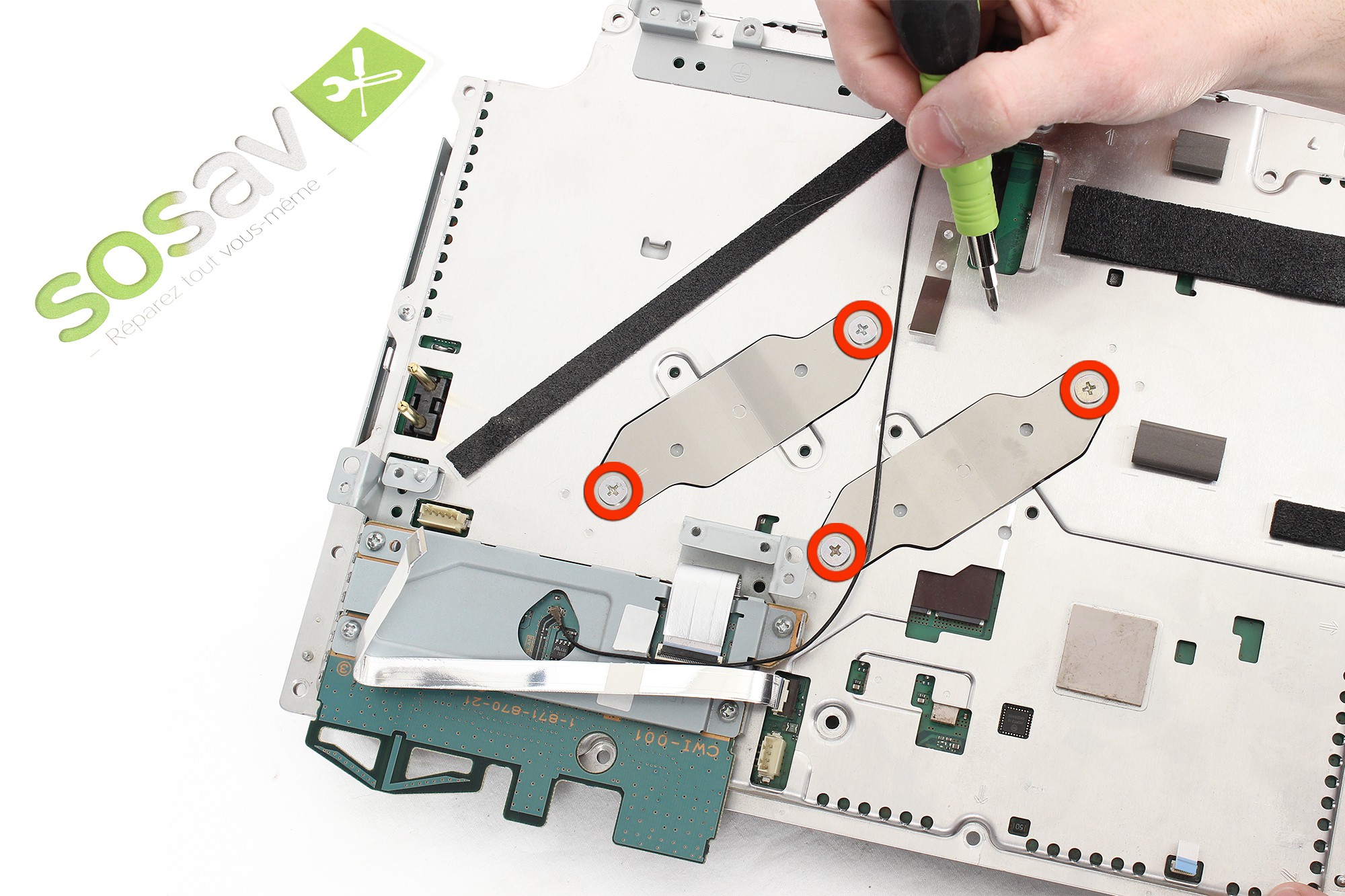

Dévissez les 4 vis cruciformes entourées en rouge sur la photo.
Celles-ci retiennent le radiateur au châssis interne de votre PS3 Fat.

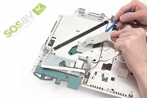

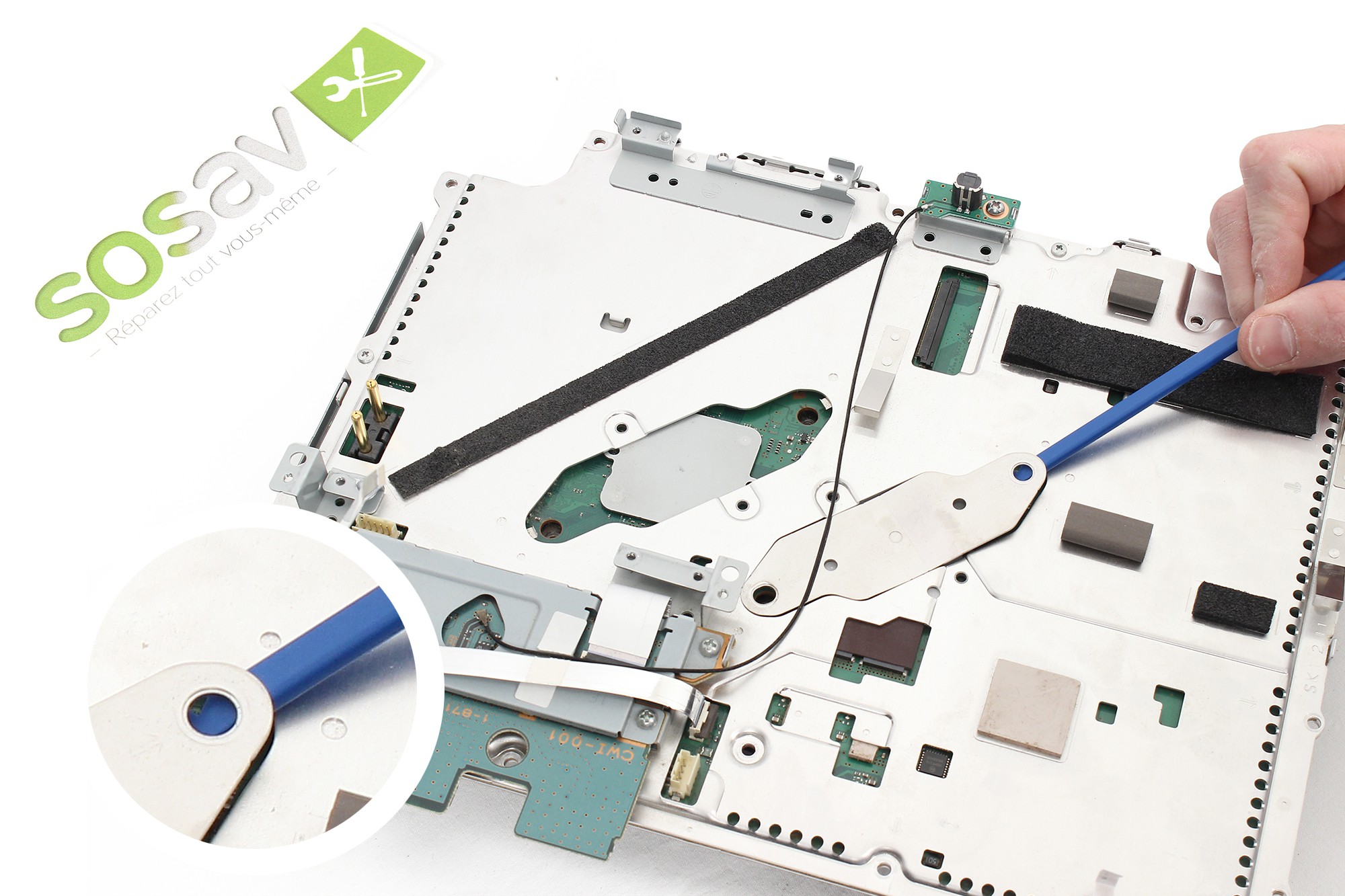

Etape 35
Retirez la première plaque de renfort avec l'aide de la spatule en nylon.
Etape 36
Puis faite de même avec la seconde plaque.

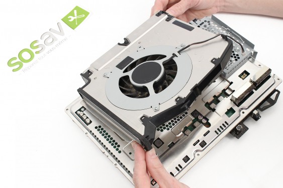

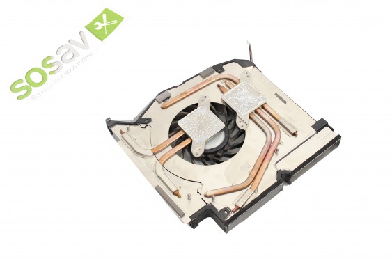

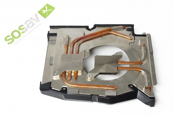

Soulevez désormais le radiateur afin de l'extraire délicatement de son emplacement.
INFORMATIONS : Il est possible que le radiateur reste collé à cause de la pâte thermique. Dans ce cas, n'hésitez pas à faire levier à l'aide d'une spatule pour le décoller.

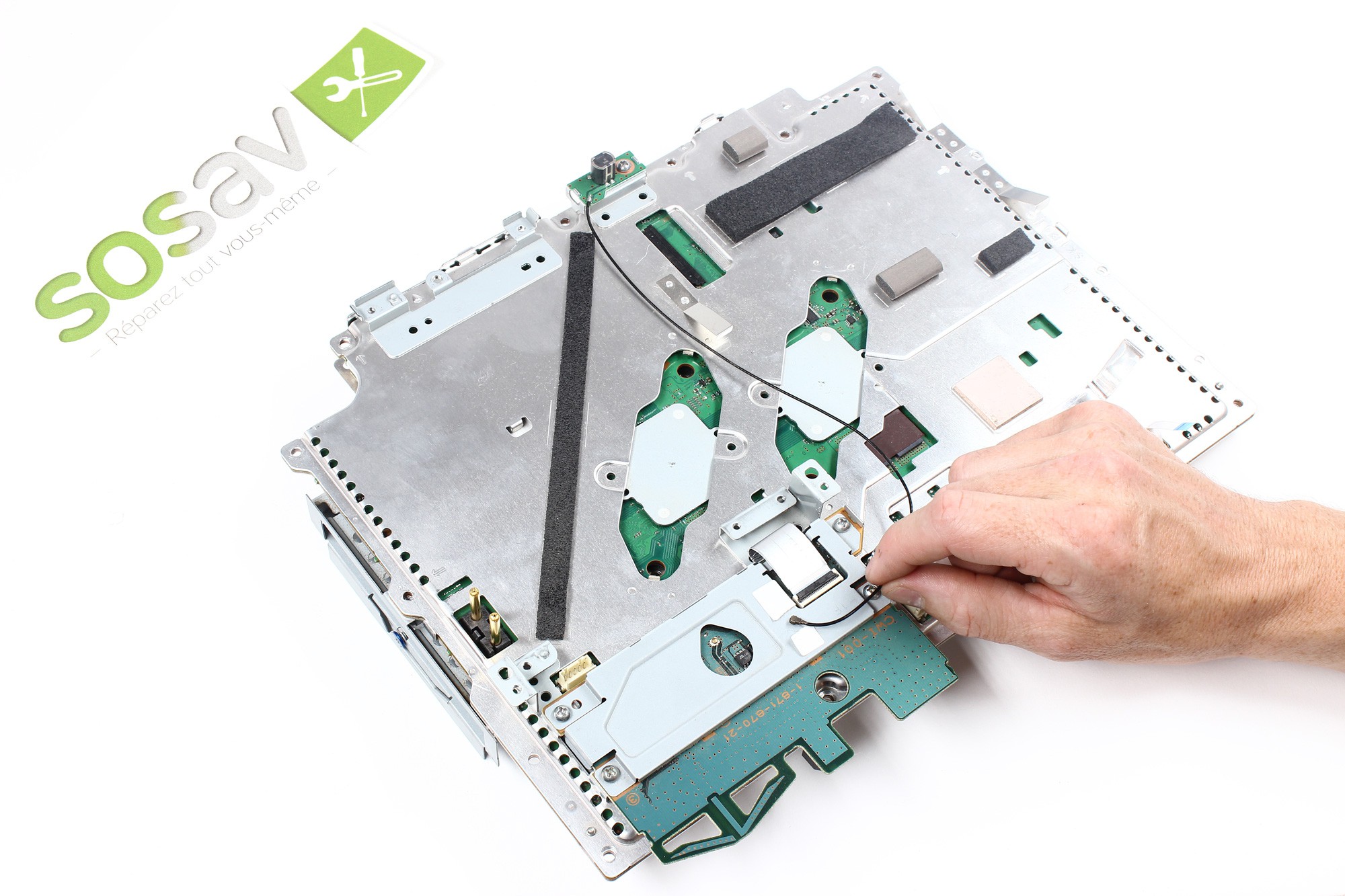

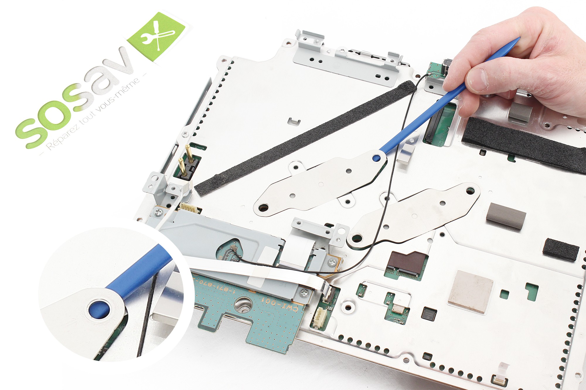

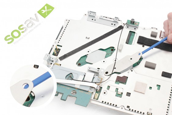

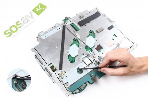

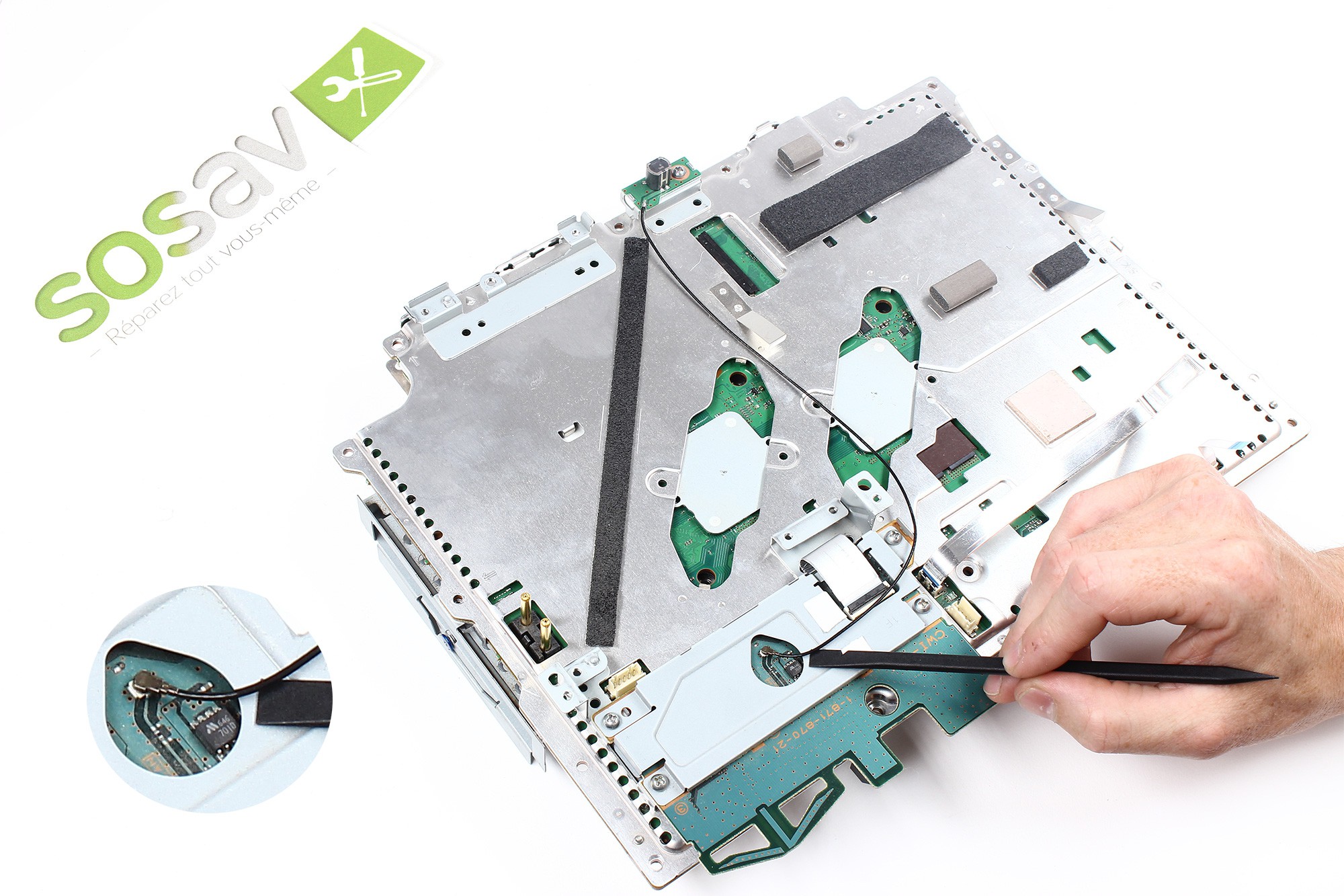

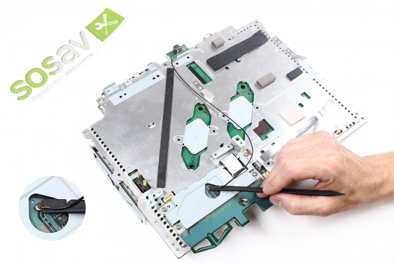

A l'aide d'une spatule en nylon, faites délicatement levier afin de déconnecter le connecteur de l'antenne.
Etape 39
Déplacez le câble de l'antenne afin de ne pas gêner les autres étapes.

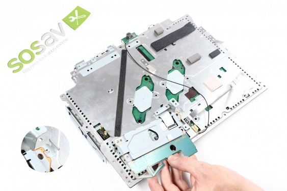

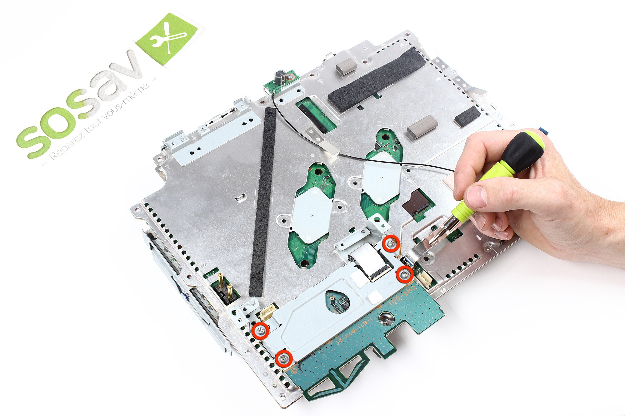

Utilisez désormais un tournevis cruciforme afin de dévisser les 4 vis entourées en rouge sur la photo.

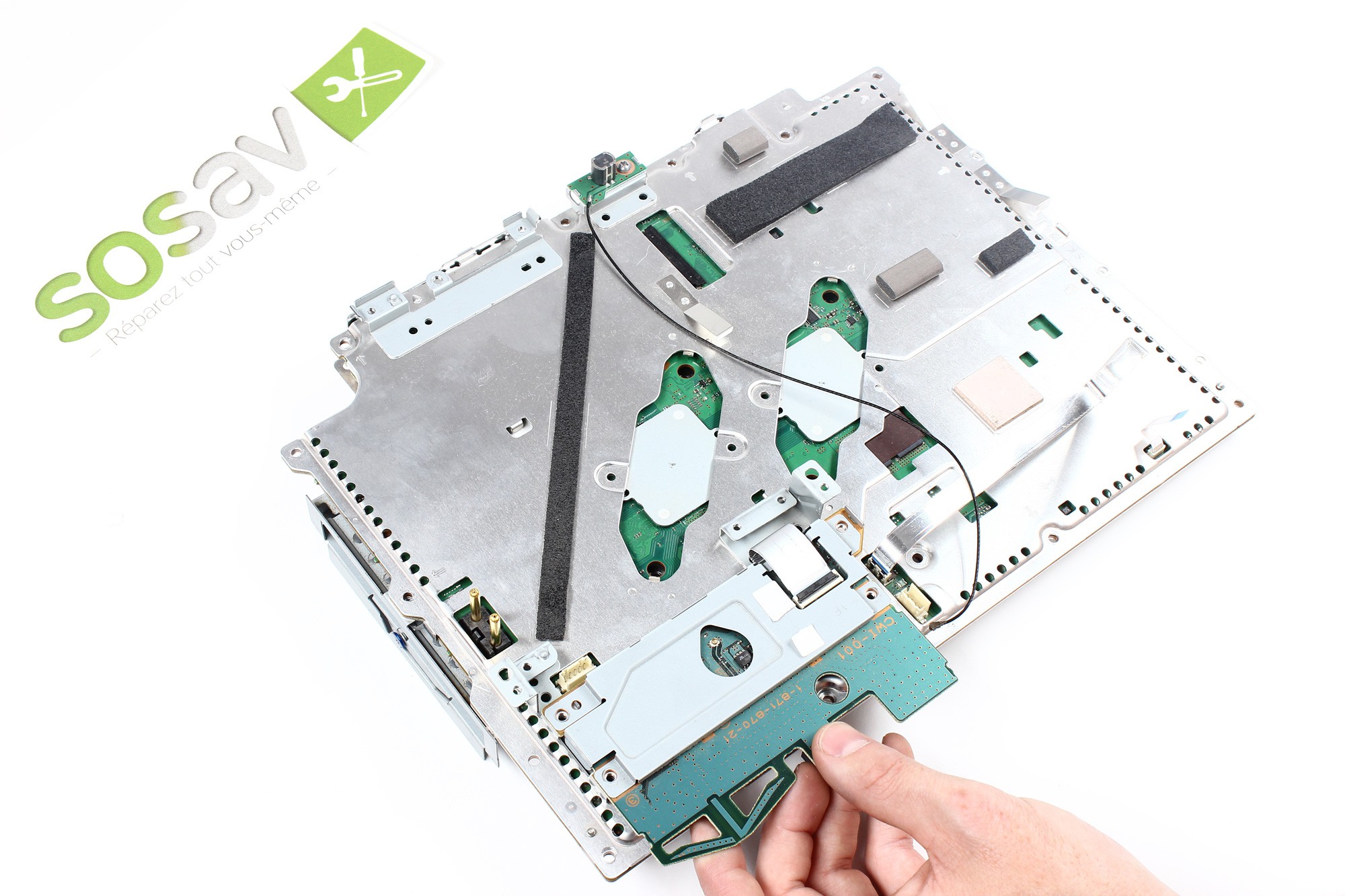

Celles-ci retiennent la carte WiFi / Bluetooth au châssis de la PS3 Fat.

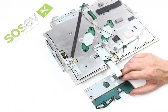

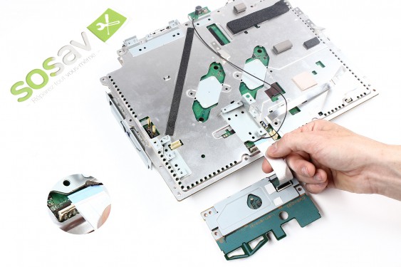

Etape 41
Saisissez désormais la carte WiFi / Bluetooth puis ôtez la de la console.
Vous pouvez ensuite la positionnée délicatement devant votre PS3.
INFORMATION : la carte WiFi / Bluetooth est toujours maintenue par sa nappe de connexion, n'essayez pas l'enlever totalement à cette étape.

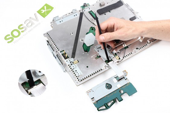

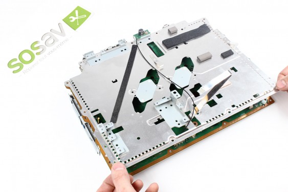

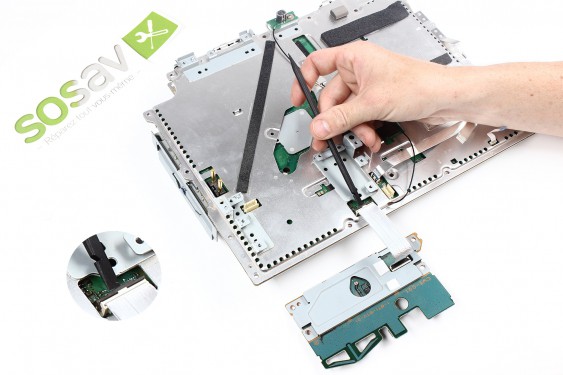

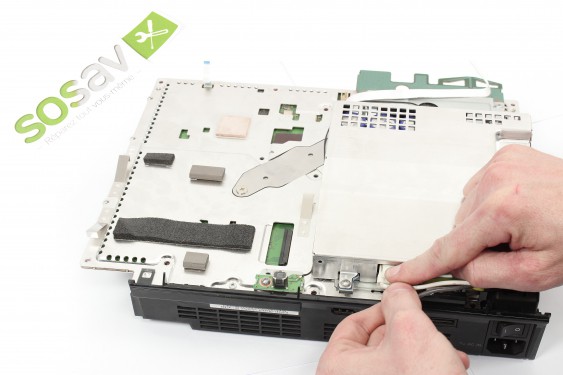

Etape 42

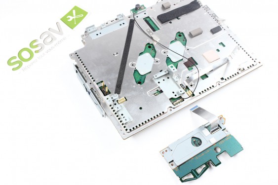

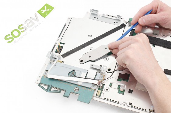

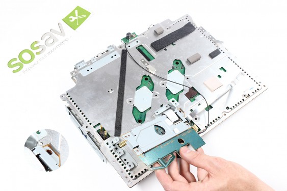

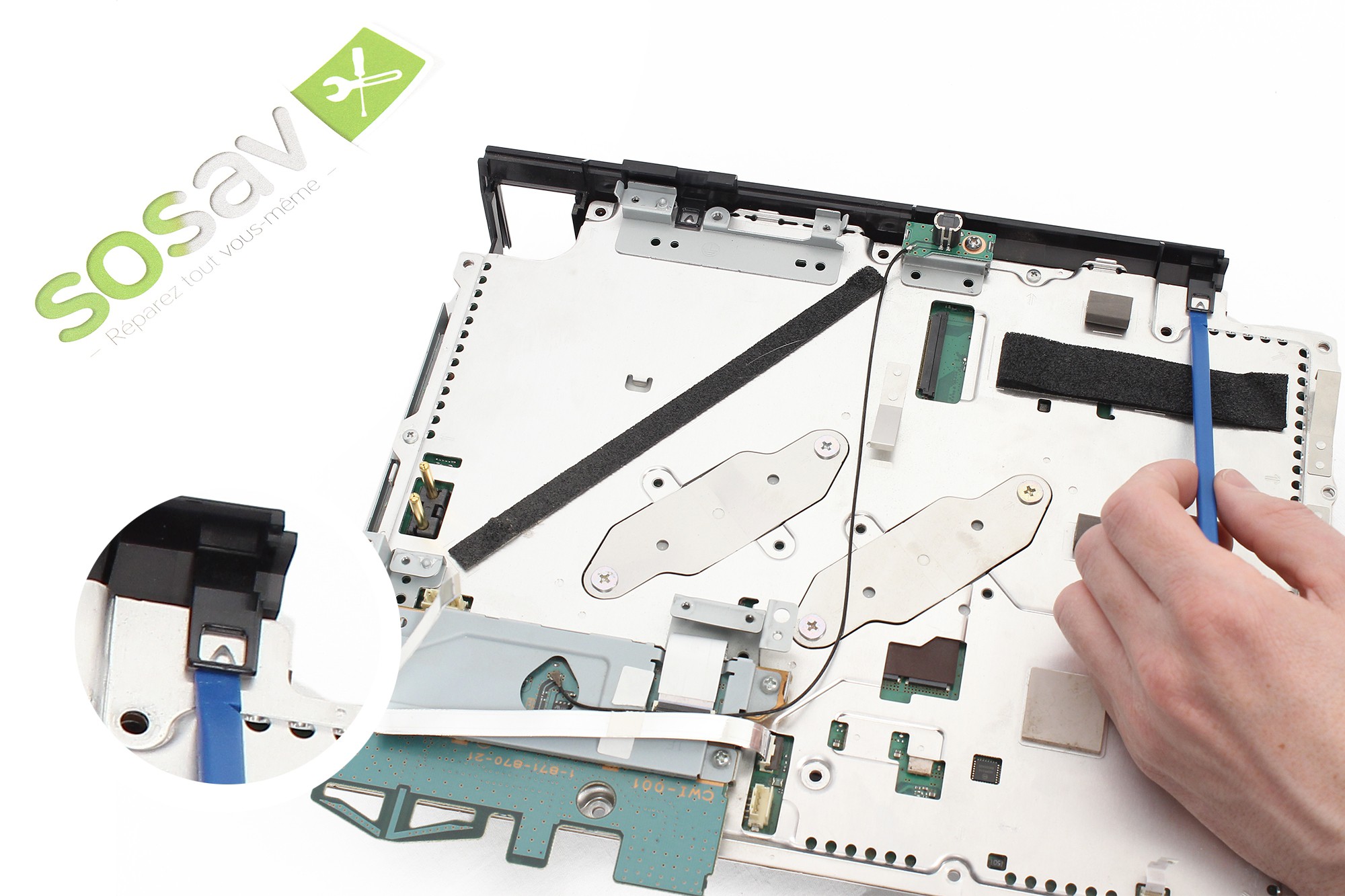

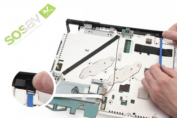

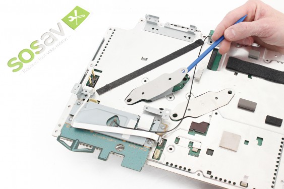

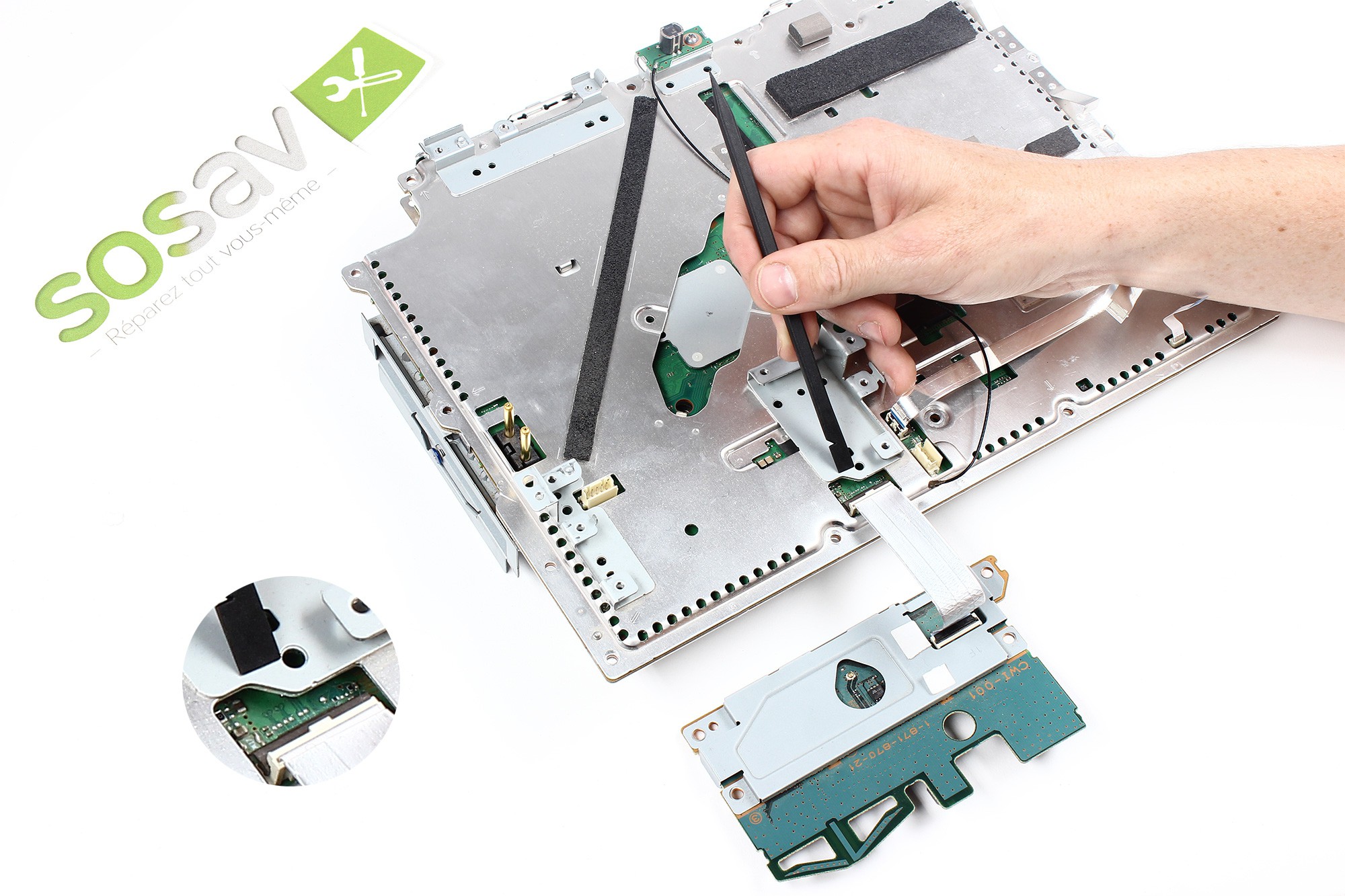

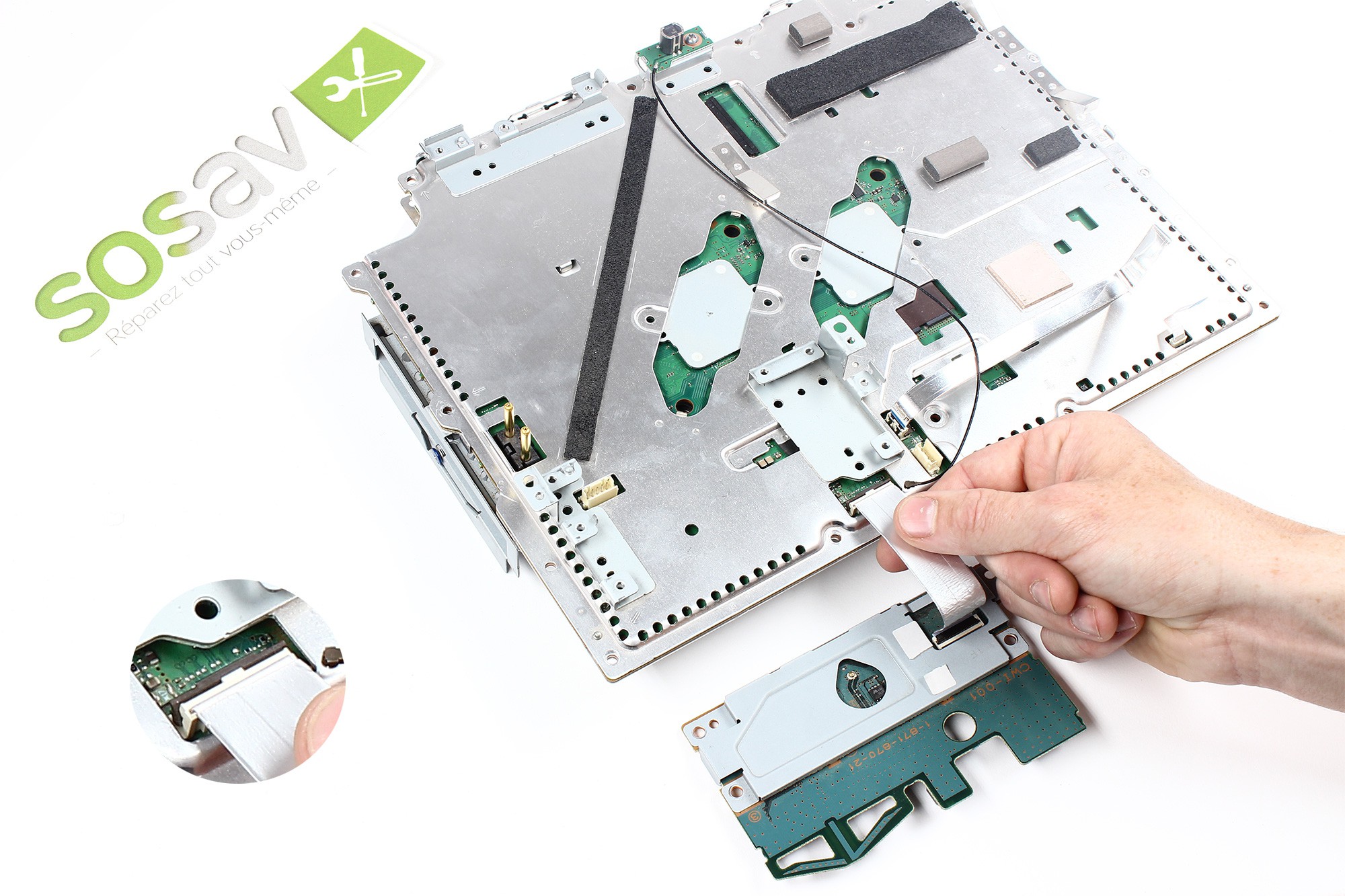

A l'aide d'une spatule en nylon, soulevez délicatement le loquet du connecteur afin d'en libérer la nappe.
Etape 43
Déconnectez ensuite délicatement la nappe, aucune résistance ne doit se faire sentir.
Etape 44

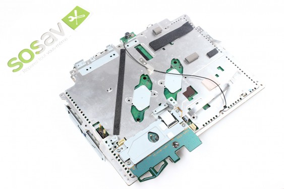

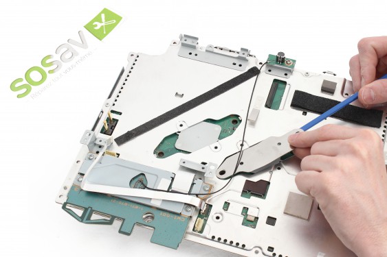

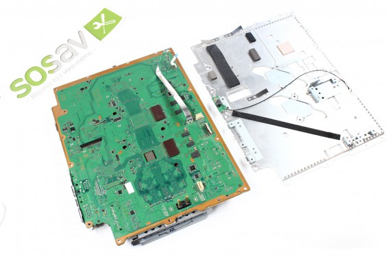

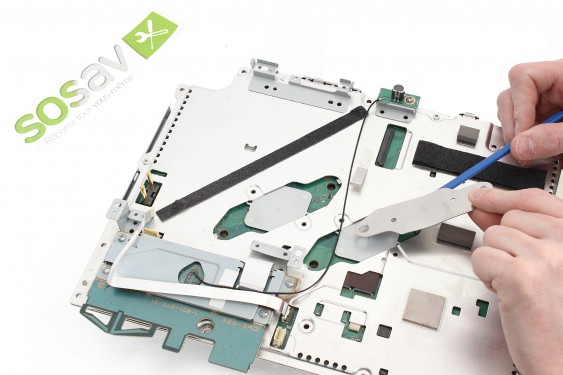

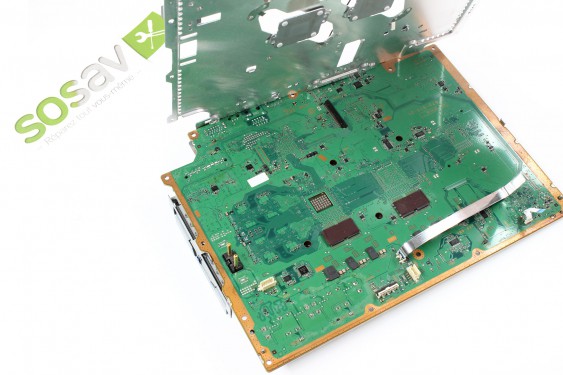

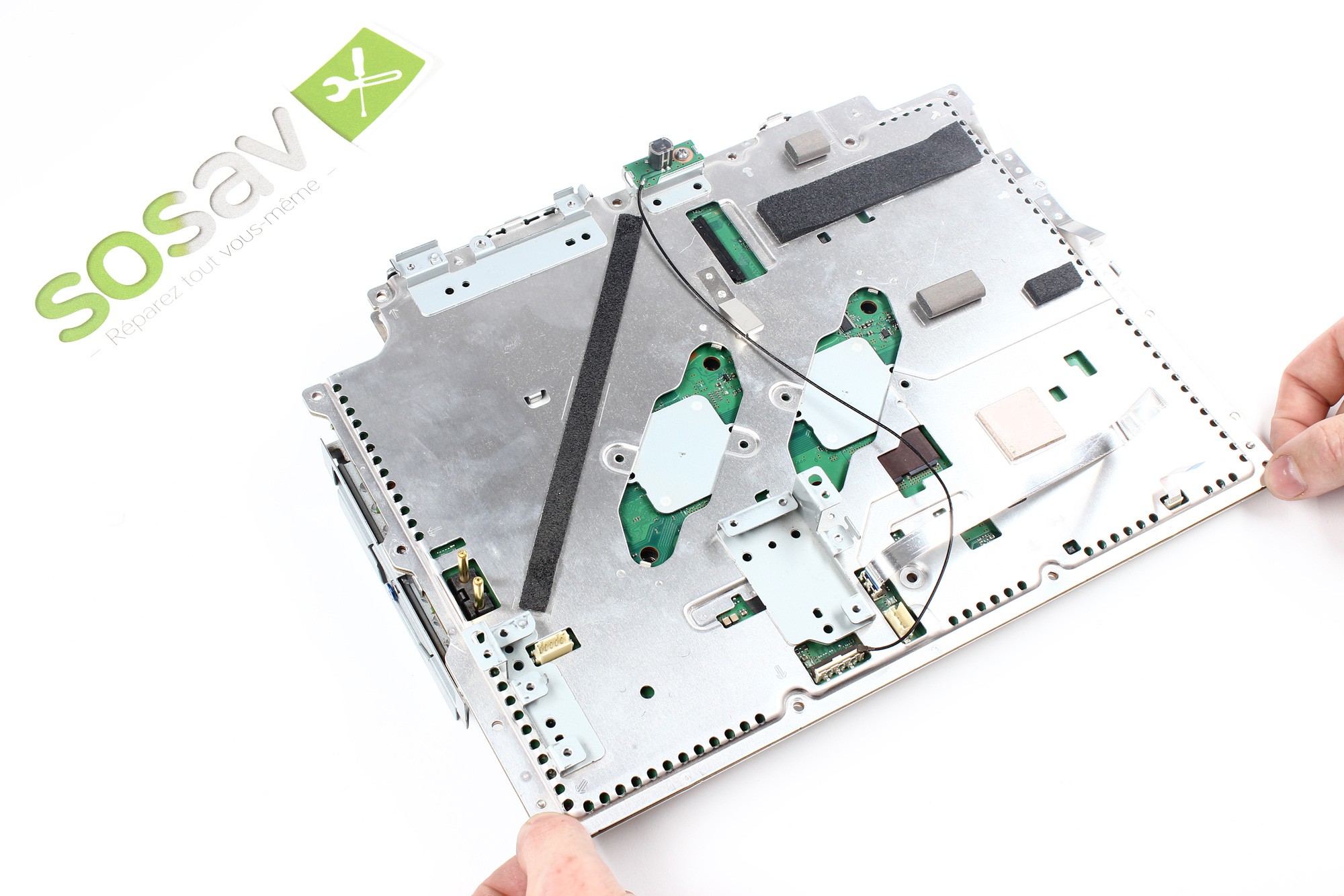

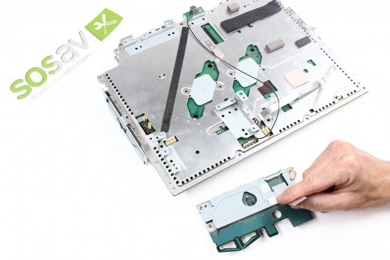

Vous pouvez ensuite délicatement souleve la plaque de protection de la carte mère jusqu'à former un angle 90° afin de l'extraire de ses ergos.
Vous pouvez désormais ôter totalement cette plaque de protection.

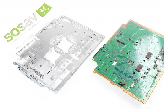

Etape 45

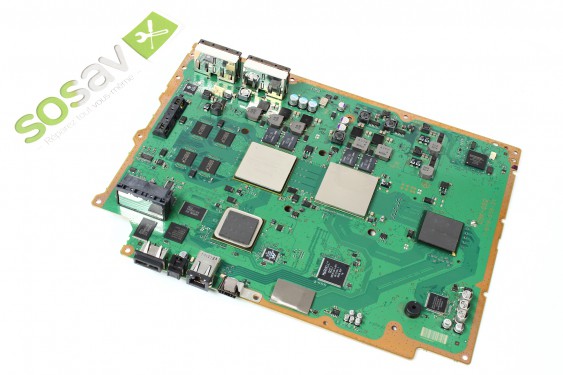

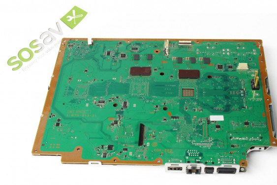

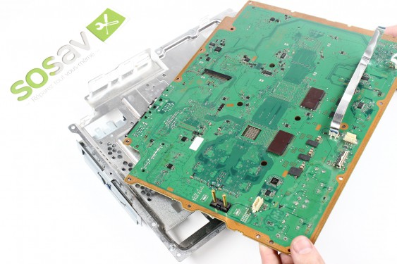

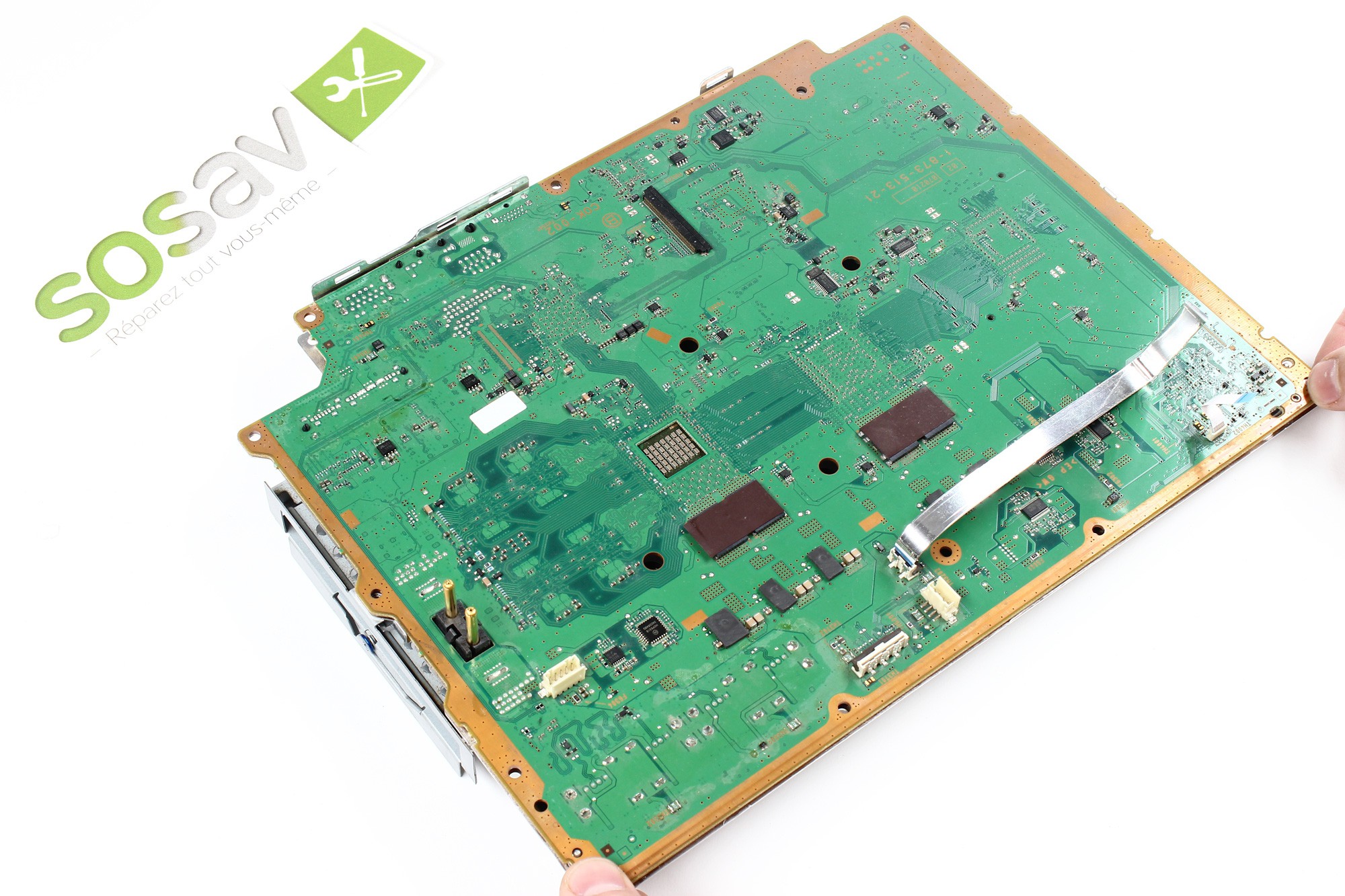

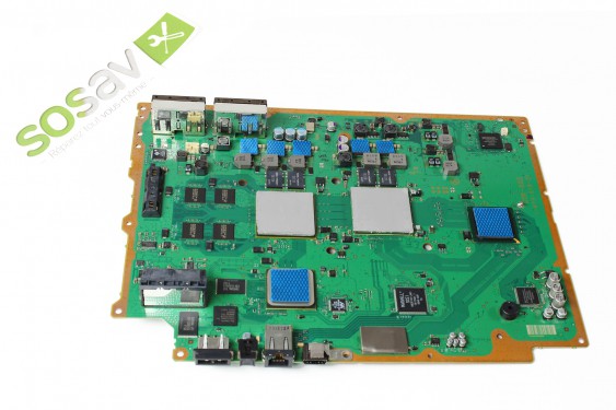

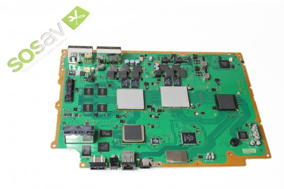

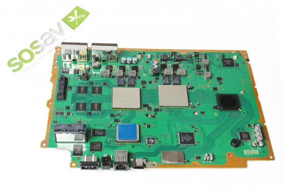

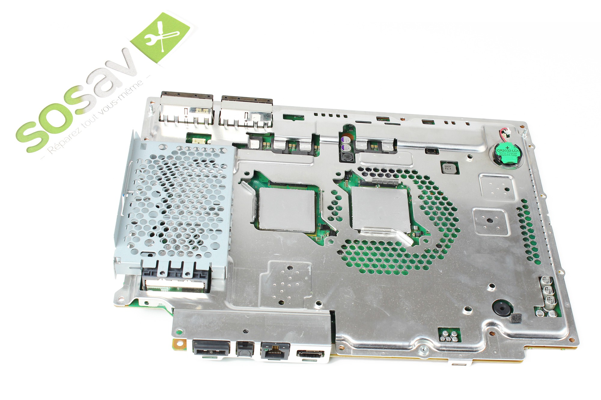

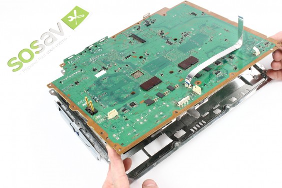

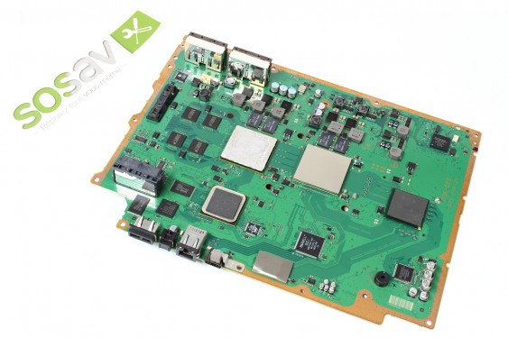

A présent, soulevez délicatement la carte mère jusqu'à l'extraction total.
Etape 46

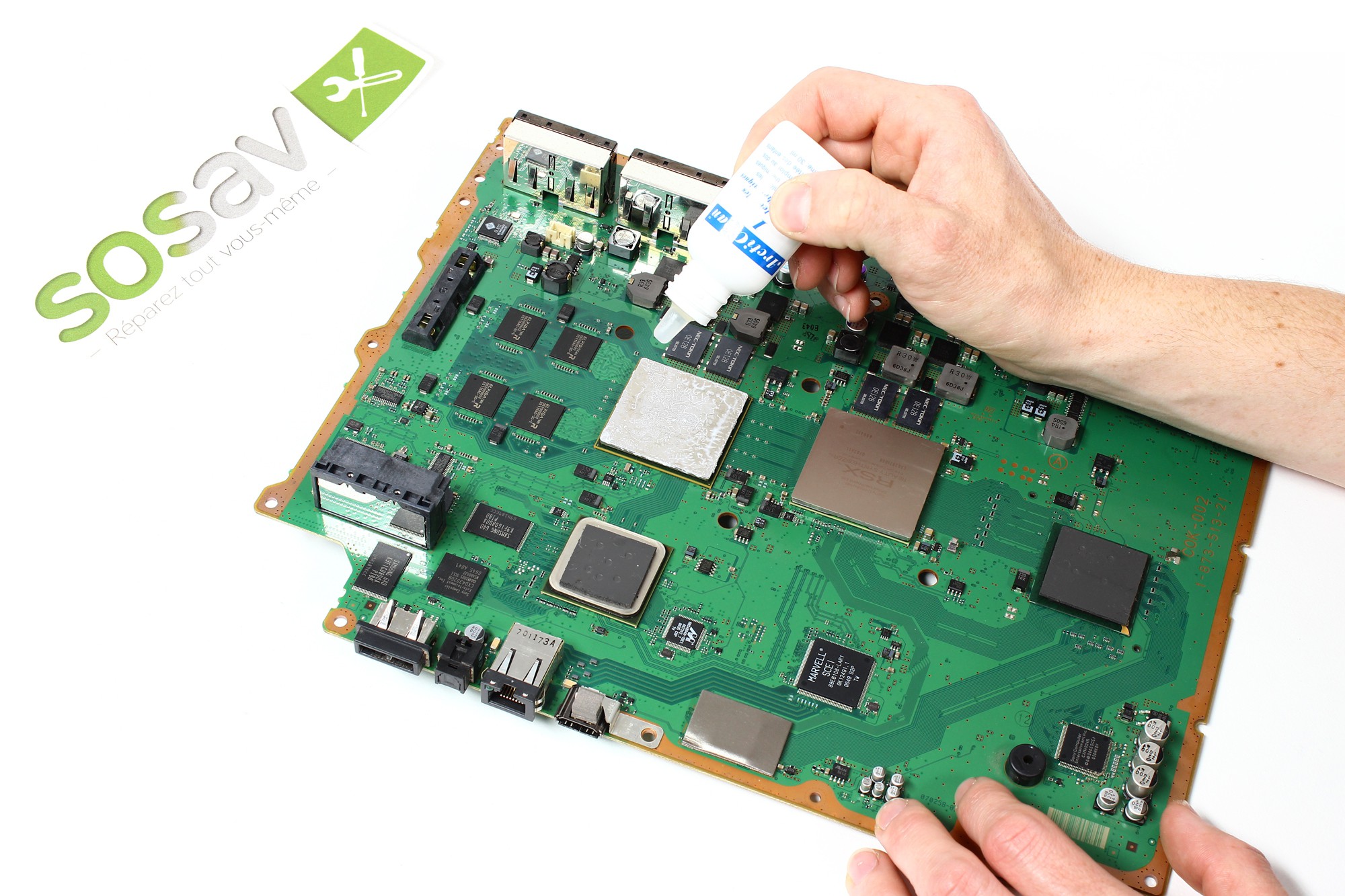

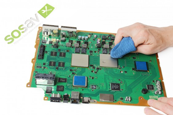

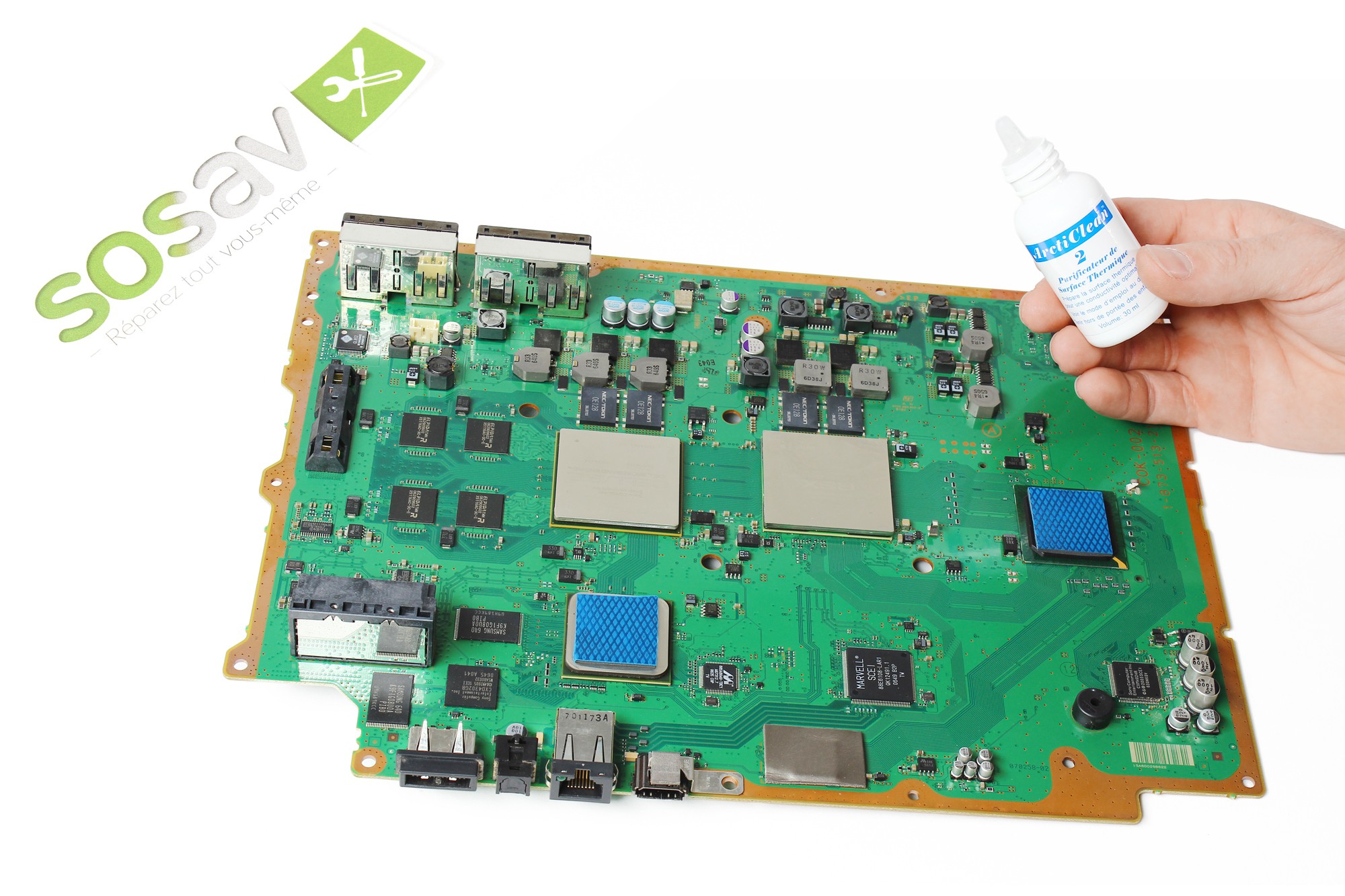

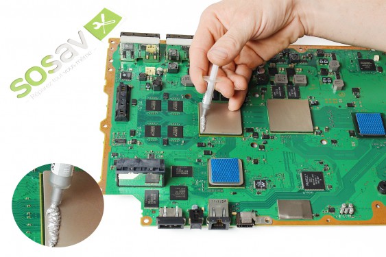

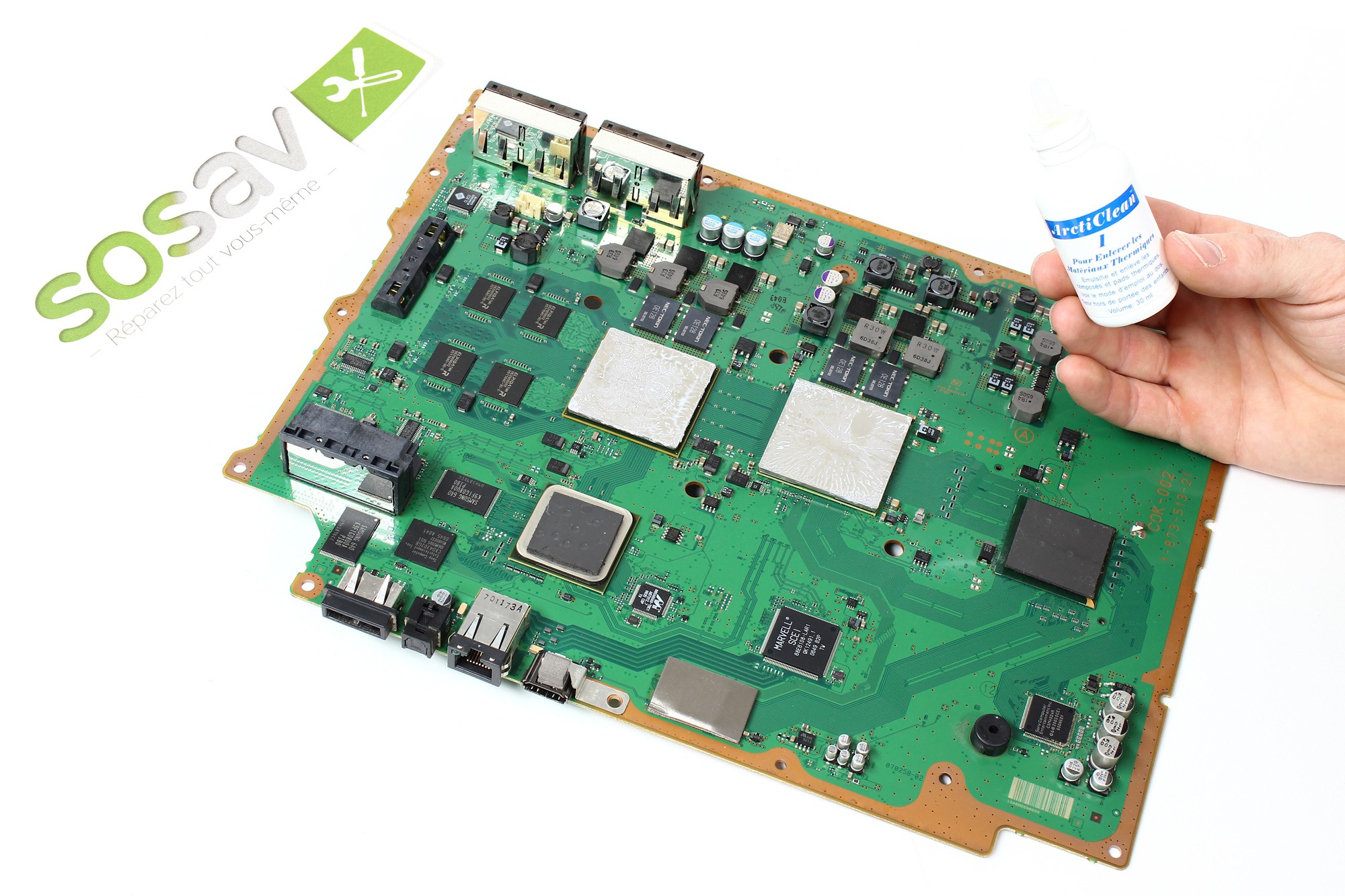

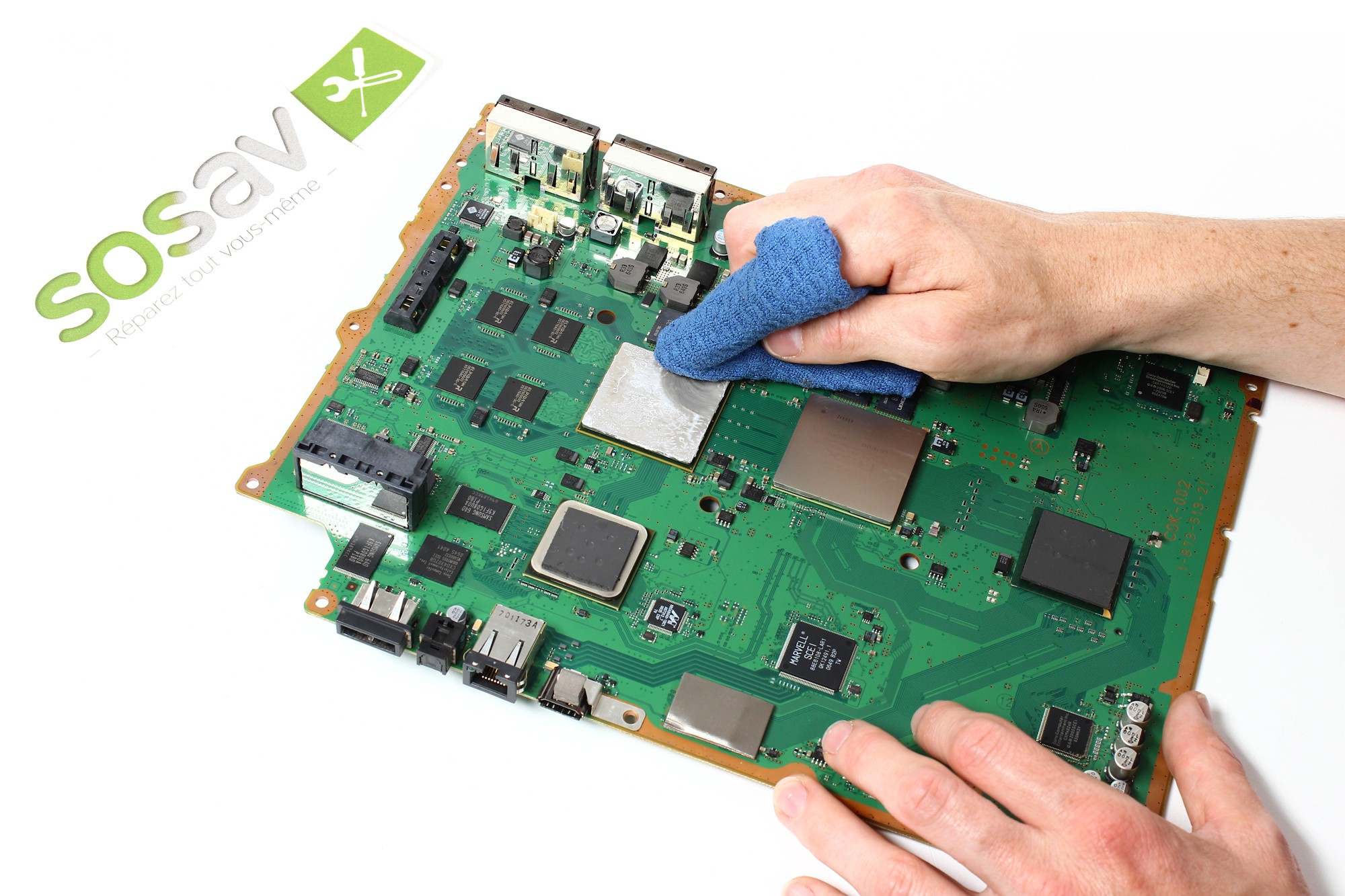

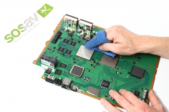

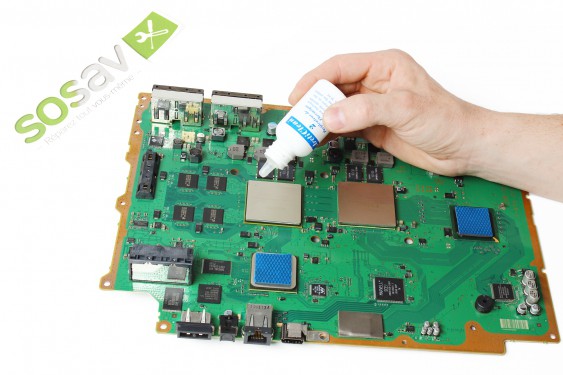

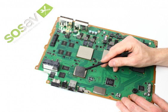

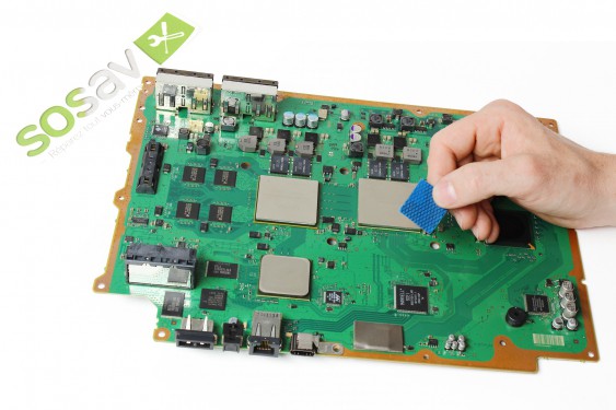

Retournez désormais la carte mère de votre PS3, puis munissez-vous du Arcticlean 1 (fourni dans notre kit YLOD).
Déposez quelques gouttes sur une des puces recouverte de pâte thermique.
Etape 47

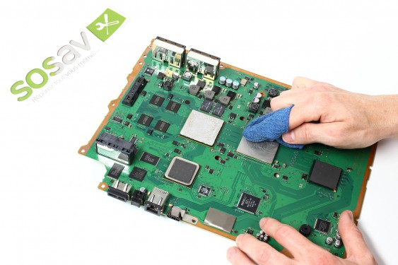

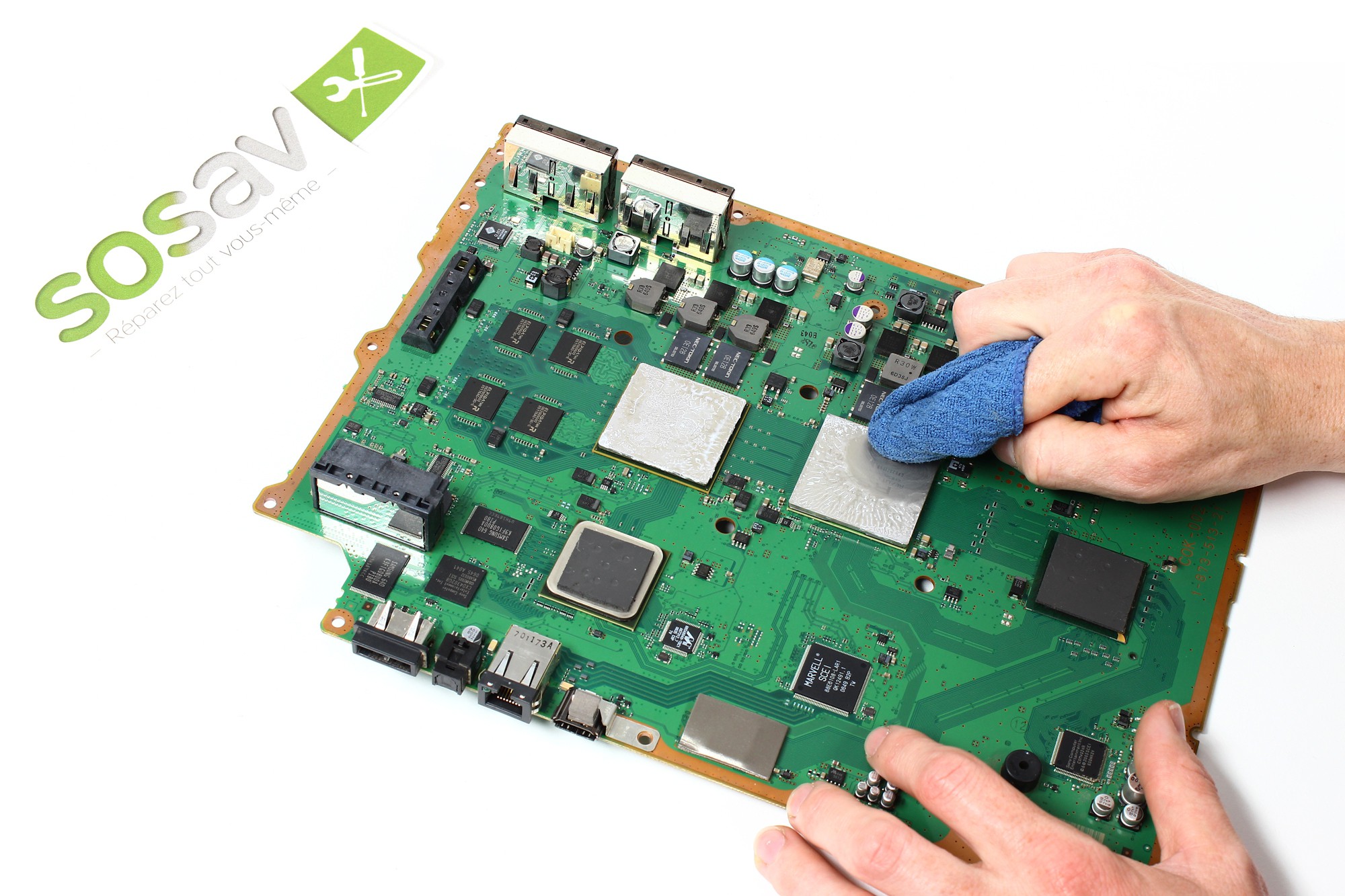

Avec un chiffon propre, venez désormais nettoyer les résidus de pâte thermique.
Etape 48

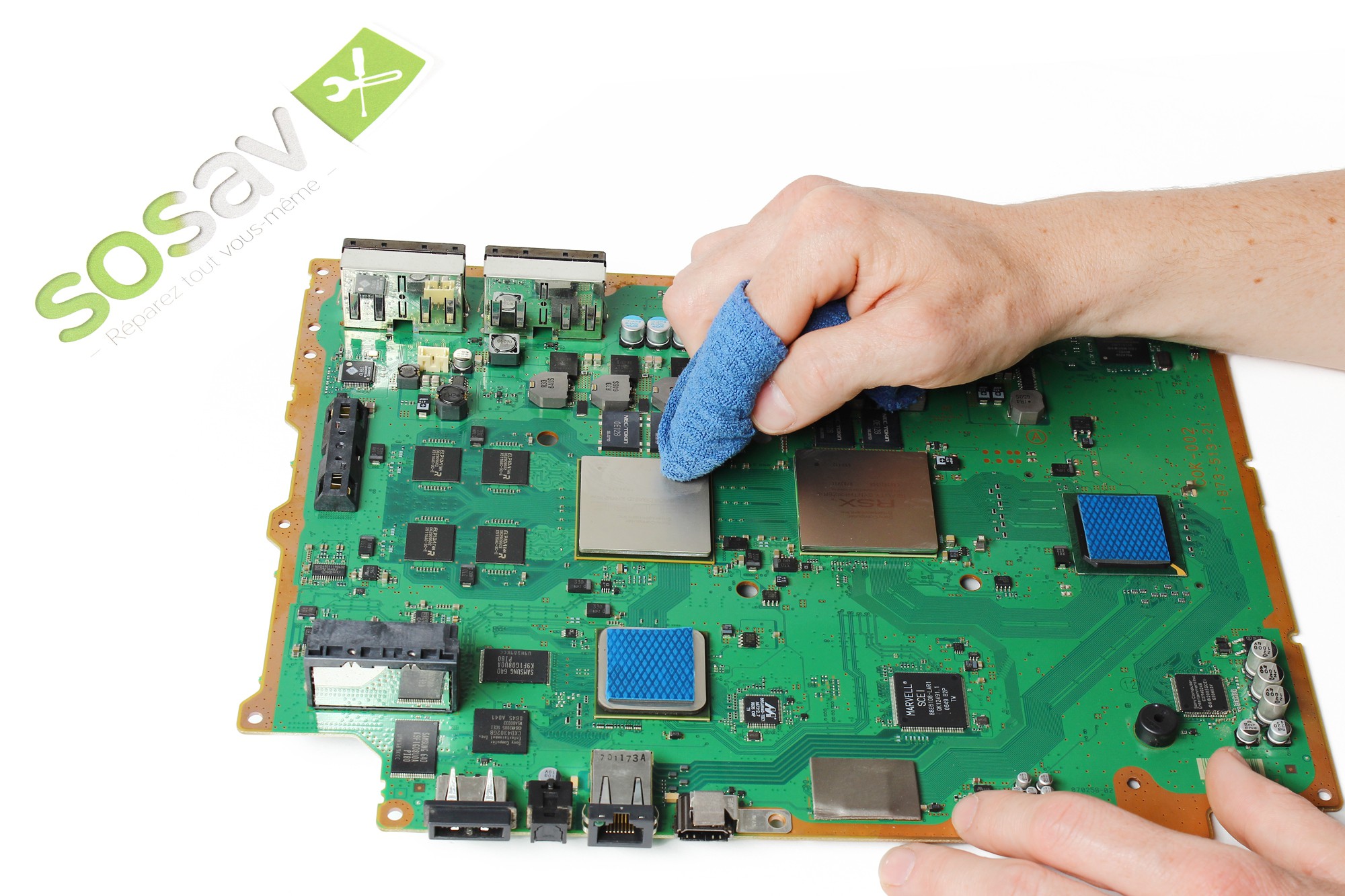

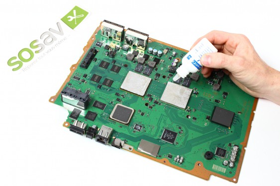

Reproduire la même opération qu'à l'étape 46, en appliquant quelques gouttes de la solution Arcticlean 1 sur la deuxième puce.
Etape 49
Toujours avec le chiffon, nettoyez les résidus dissous par la solution Arcticlean 1.

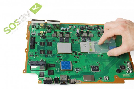

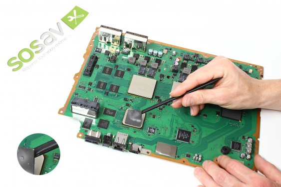

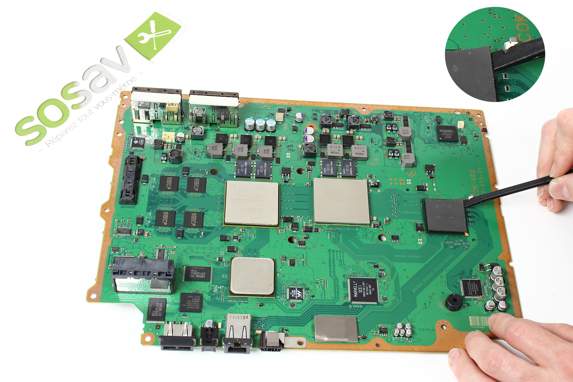

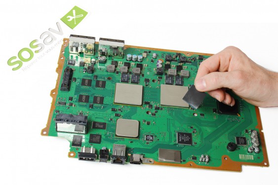

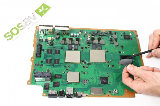

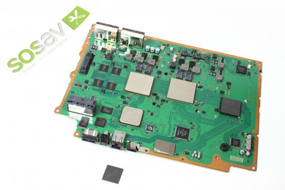

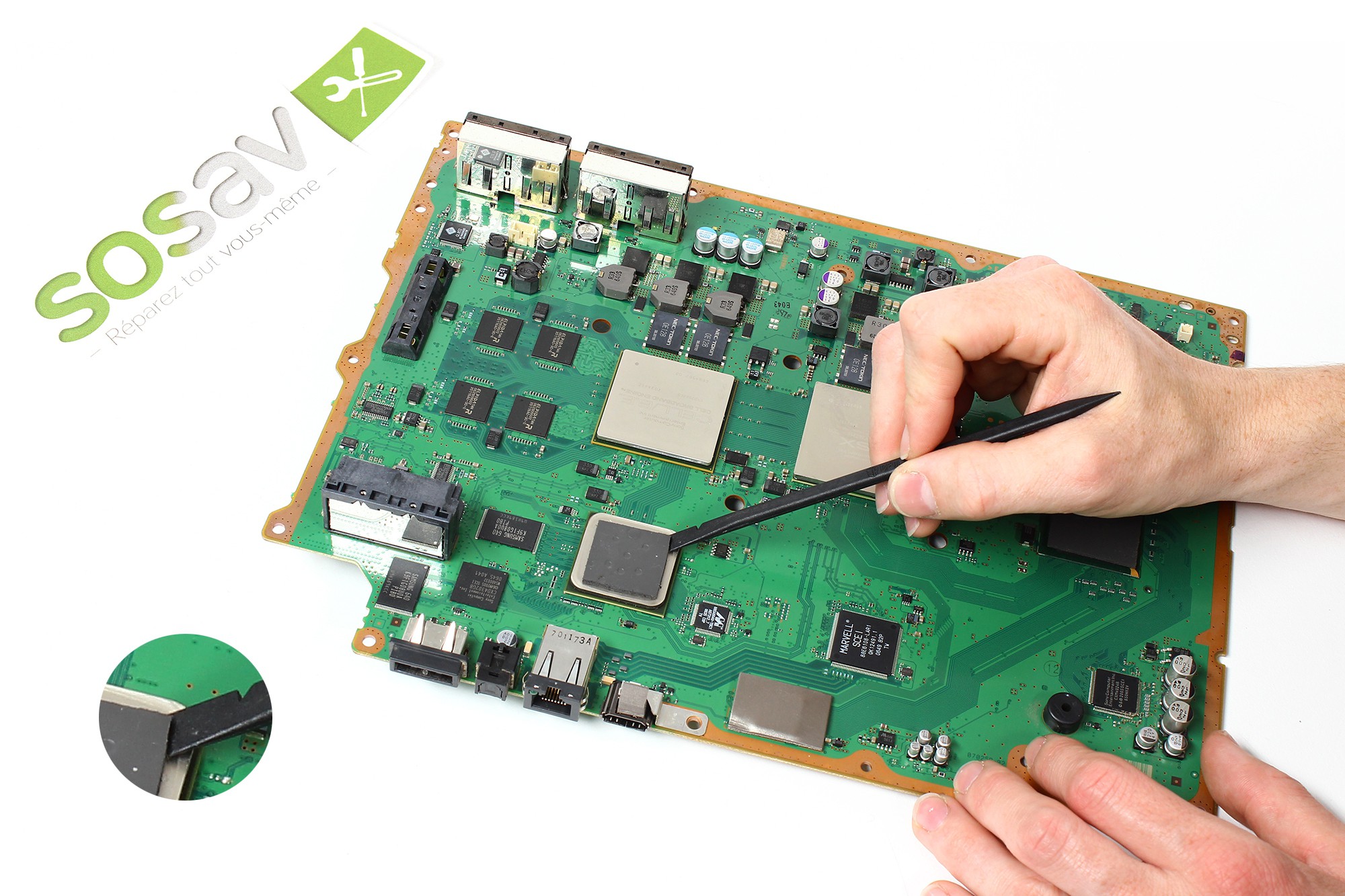

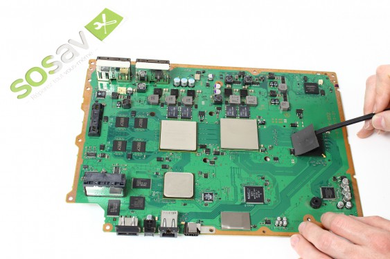

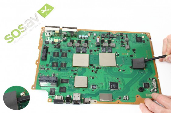

A présent, à l'aide d'une spatule en nylon, décollez le premier pad thermique.
Etape 51
Reproduire l'étape précédente, en décollant le pad thermique de la deuxième puce.

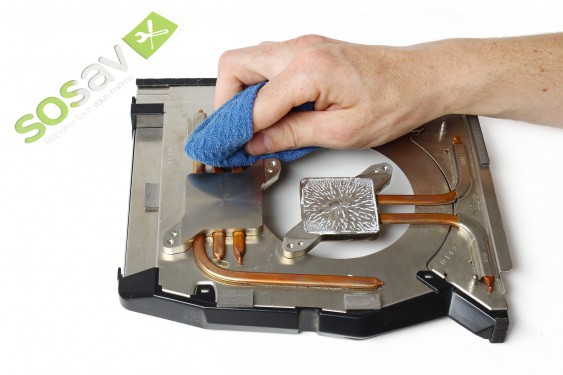

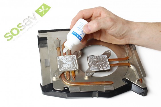

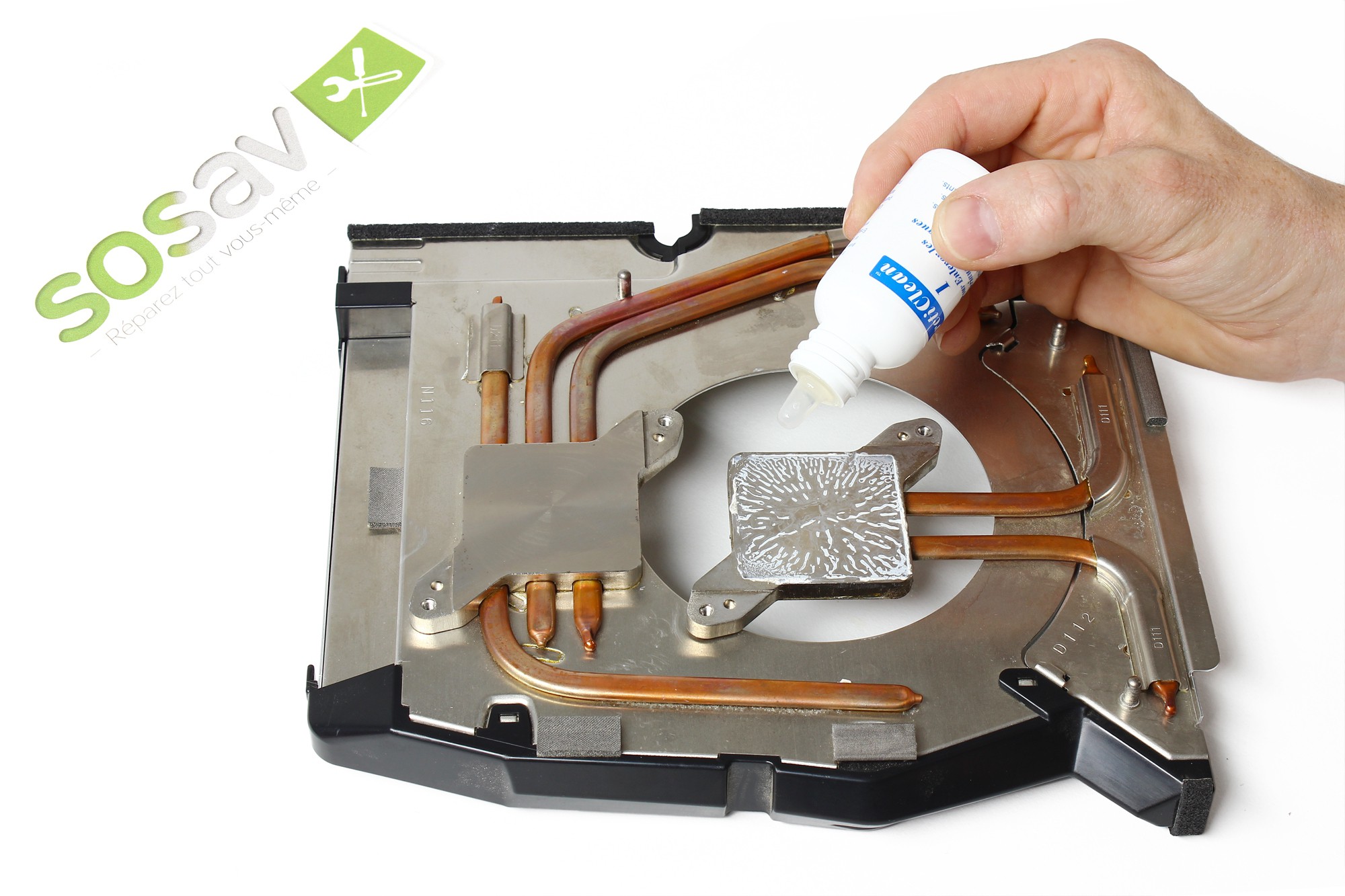

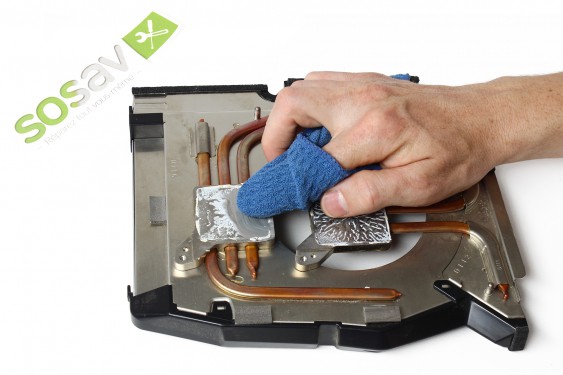

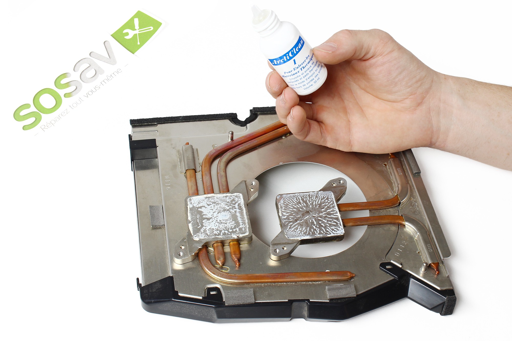

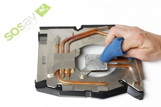

Sur la partie du radiateur où les processeurs rentrent en contact, versez quelques gouttes de la solution ArctiClean 1.
Puis toujours à l'aide d'un chiffon propre, nettoyez jusqu'à élimination totale de l'ancienne pâte thermique.
Etape 53
Recommencez désormais l'opération sur la deuxième partie.

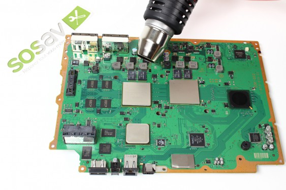

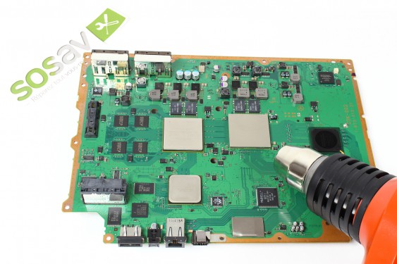

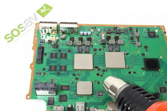

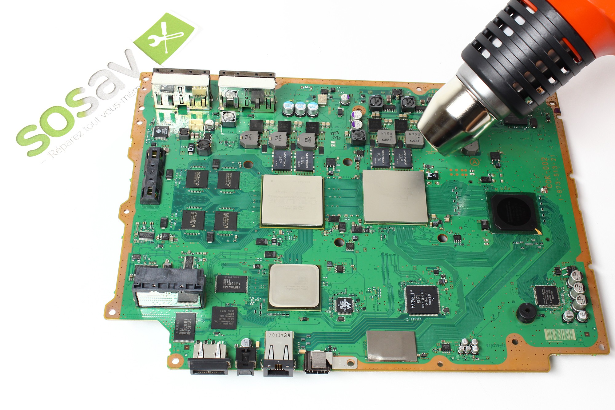

Chauffez les puces environ 20 à 30 secondes chacune avec l'aide d'un décapeur thermique sur une puissance faible ou tout simplement a l'aide d'un sêche cheveux durant environ 1 minute.

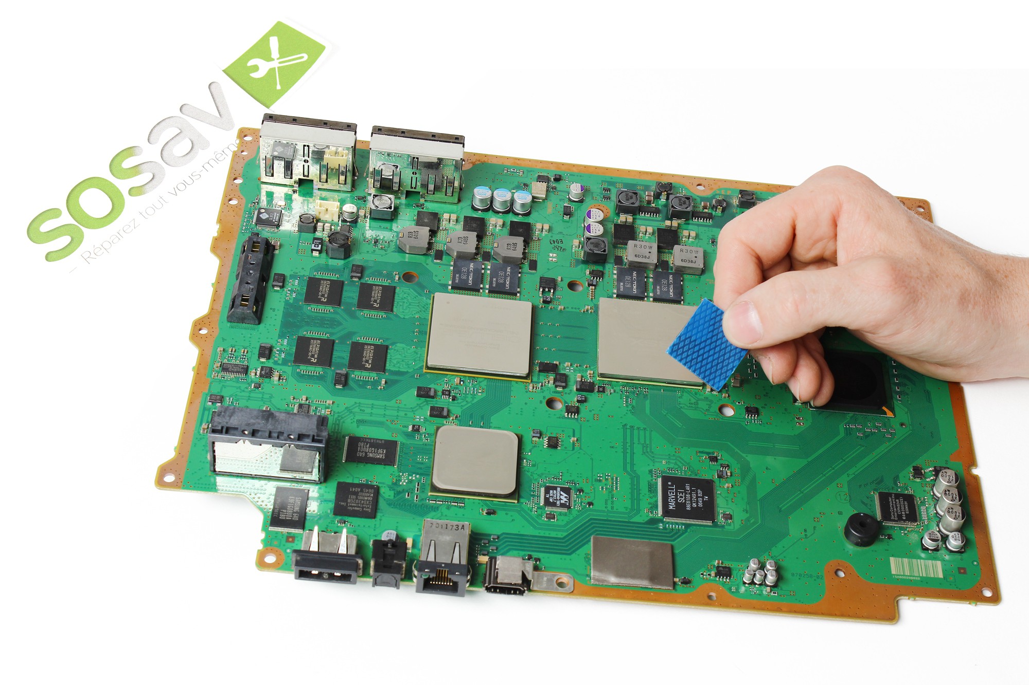

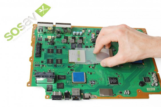

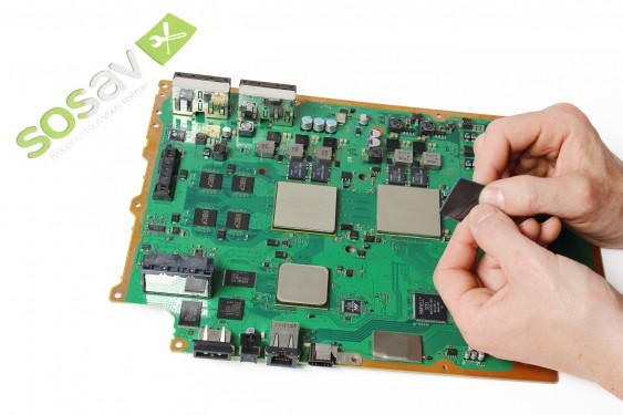

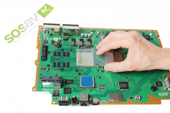

Munissez-vous désormais d'un des 2 gros pad thermique présent dans notre kit de réparation YLOD.
Décollez ensuite le film de protection présent sur la partie noire du pad thermique.
Puis collez-le ensuite sur la première puce.
Etape 56
Répétez la même opération, mais avec la seconde puce.

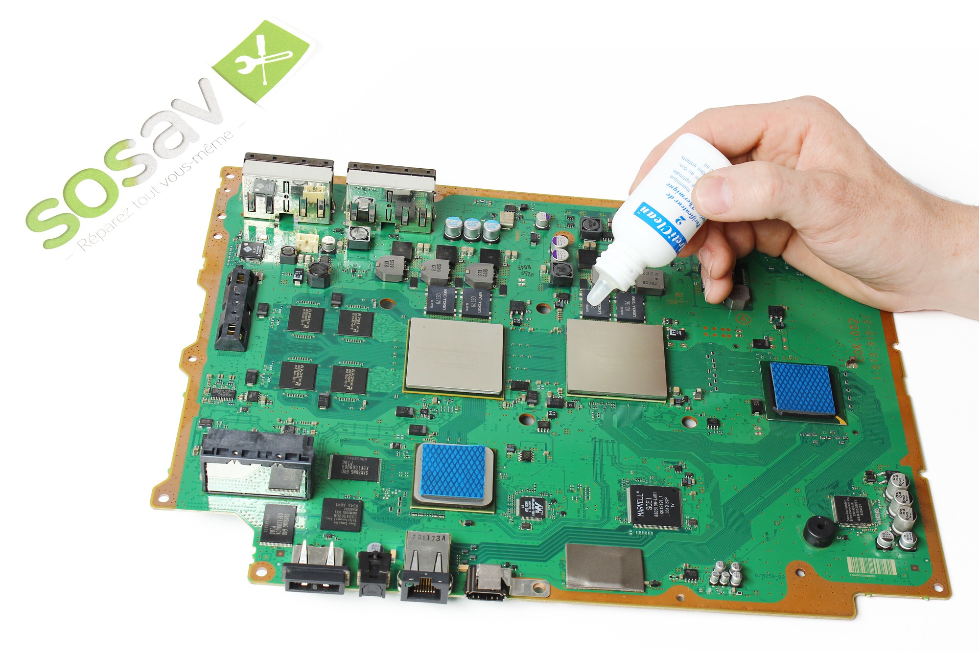

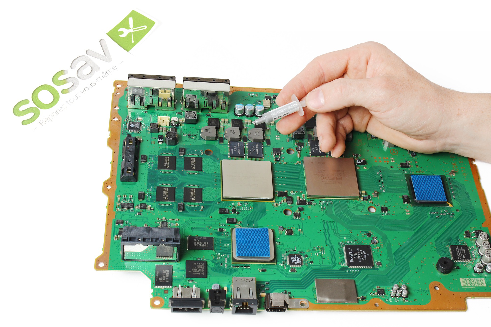

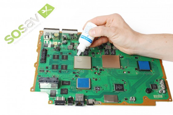

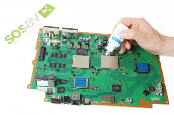

Prenez le flacon Arcticlean 2, puis versez quelques gouttes sur le processeur de votre PS3.
Etape 58
Refaites la même chose mais cette fois-ci sur le processeur graphique.
Etape 59
A l'aide d'un chiffon propre, répartissez les gouttes sur l'ensemble des 2 processeurs.
Ceci a pour but d'augmenter la qualité de liaison thermique.
Etape 60

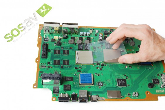

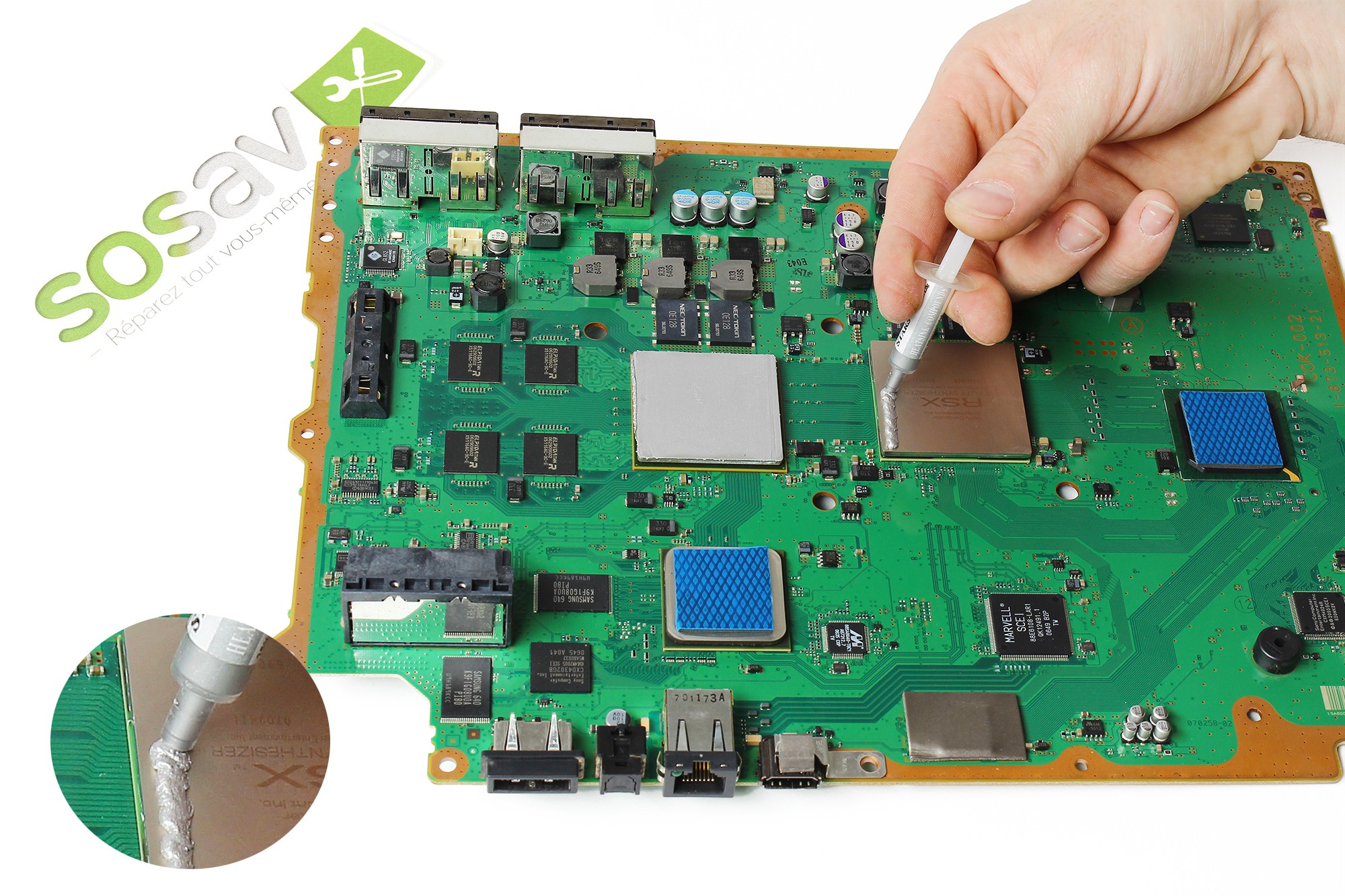

Déposez désormais une fine couche de pâte thermique sur le côté droit du processeur de votre PS3 Fat.
Etape 61
A l'aide d'une carte plastique (fournie dans notre kit YLOD), étalez délicatement la pâte thermique sur le processeur.
Etape 62
Déposez à présent la pâte thermique sur le côté gauche du processeur graphique.
Puis à l'aide d'une carte plastique, étalez-la sur l'ensemble du processeur de manière uniforme.

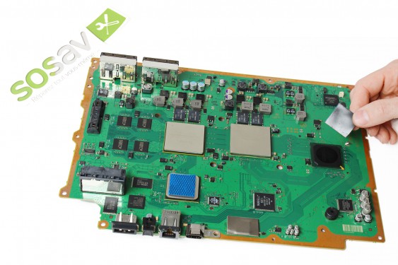

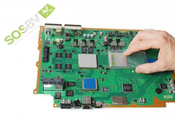

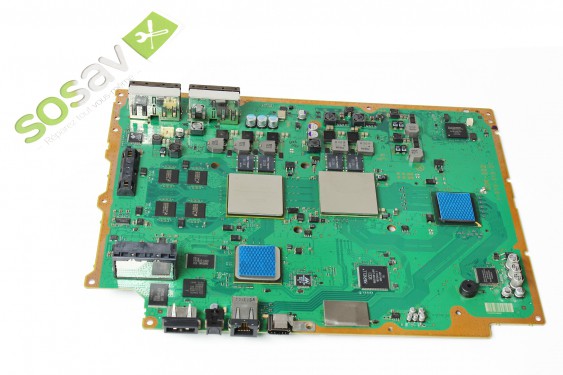

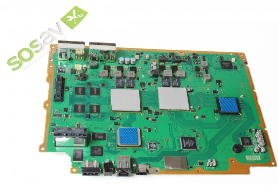

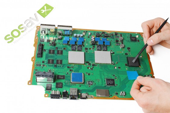

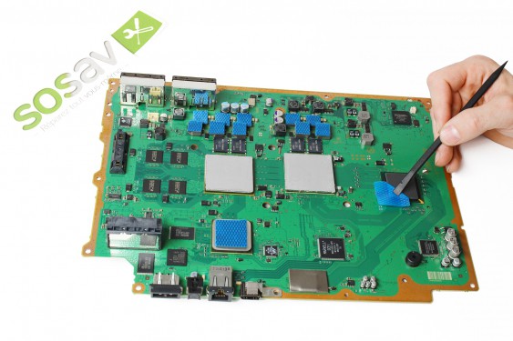

Munissez-vous maintenant des petits pads thermiques fournis dans le kit YLOD.
Retirez leurs films de protection transparent.
Puis comme indiqué sur les photos de cette étape, collez-les sur les puces.
Etape 64
Effectuez désormais la même opération qu'à l'étape précédente, mais sur les puces grises cette fois-ci.
Ces puces sont entourées en rouge sur la photo.
Etape 65

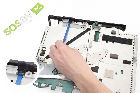

A l'aide d'une spatule en nylon, décollez délicatement les films de protection (de couleur bleue) des différents pads thermiques.
Etape 66
Remontez ensuite châssis de protection sur la carte mère.

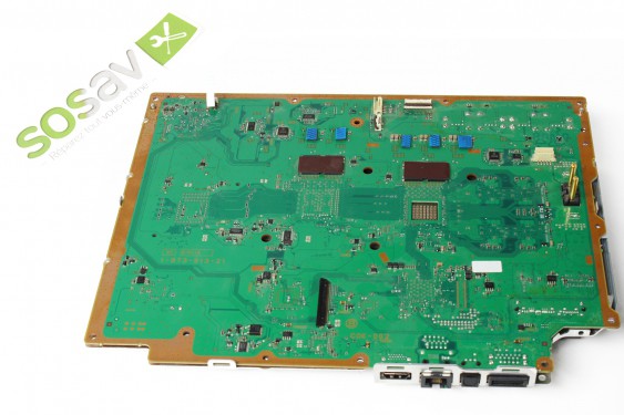

Etape 67

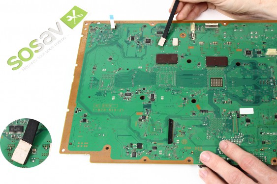

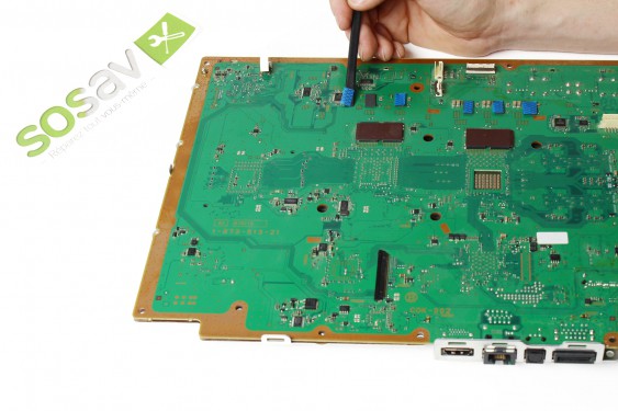

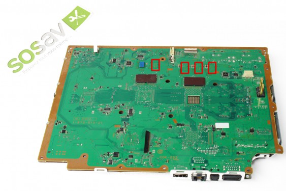

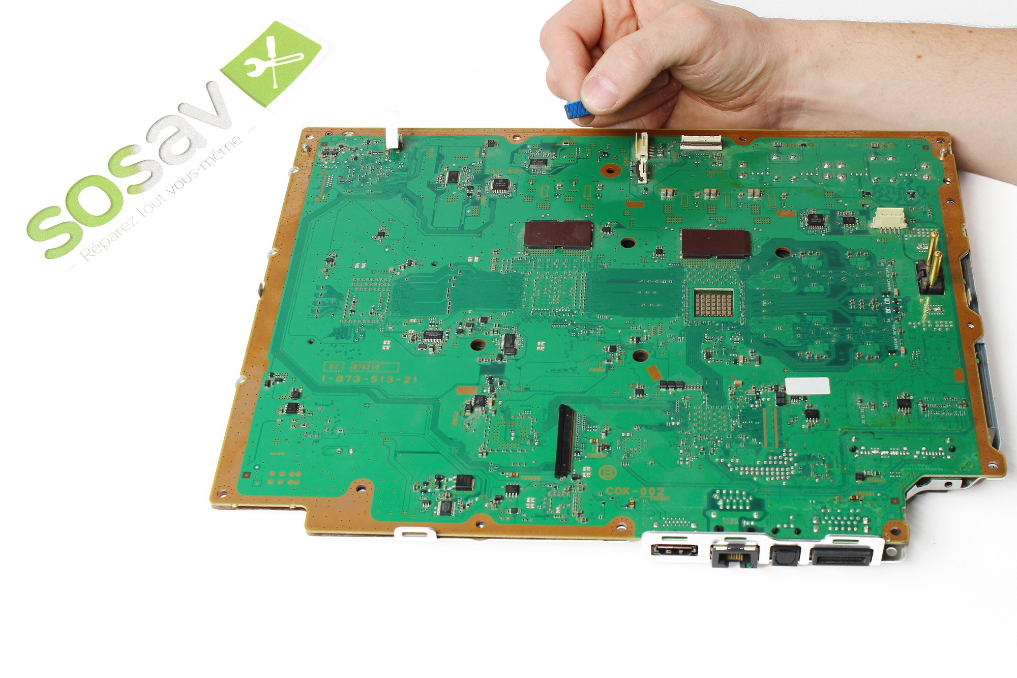

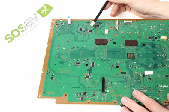

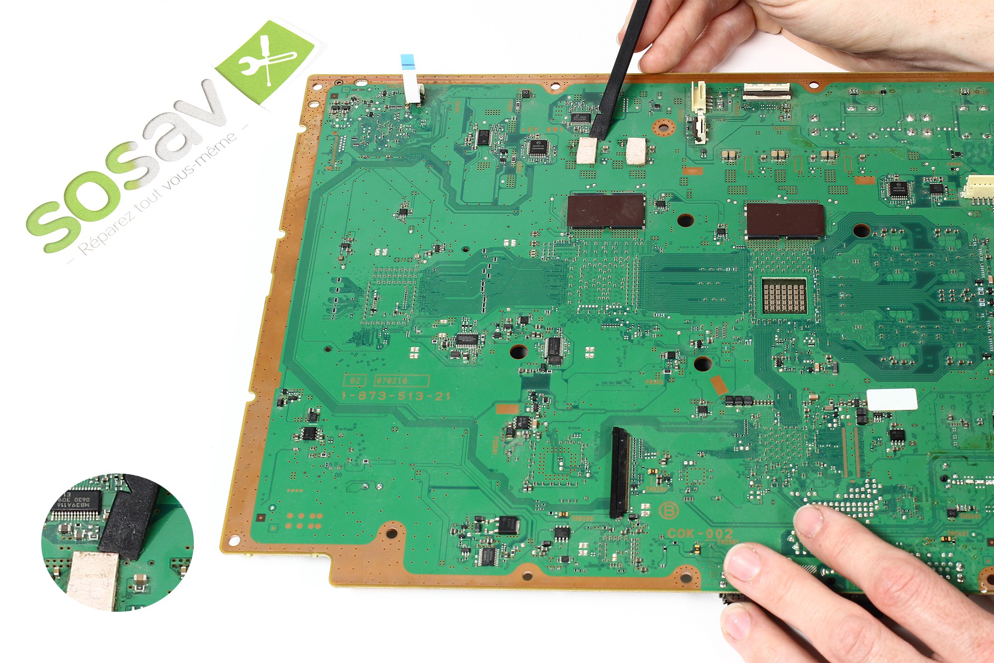

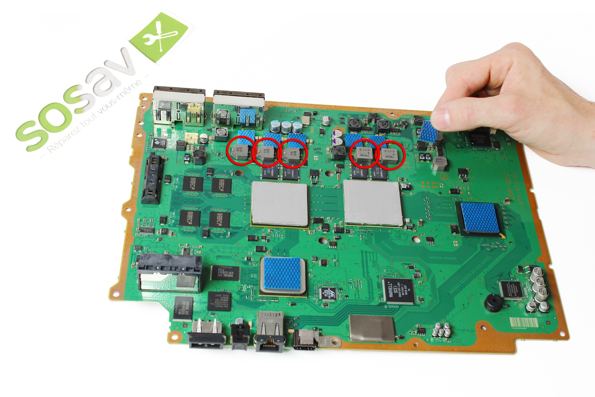

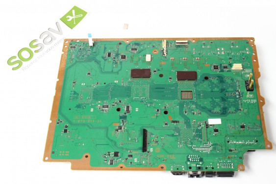

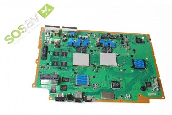

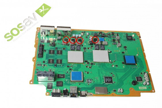

Retournez la carte-mère de votre PS3 Fat.

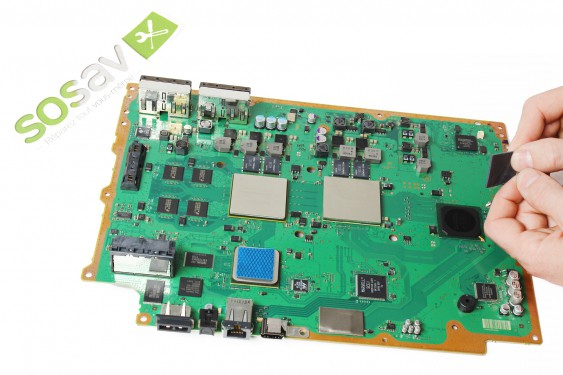

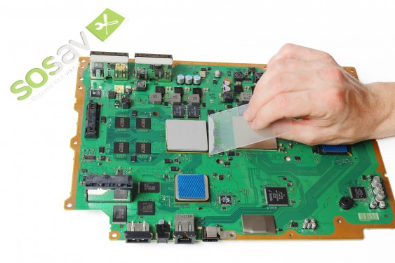

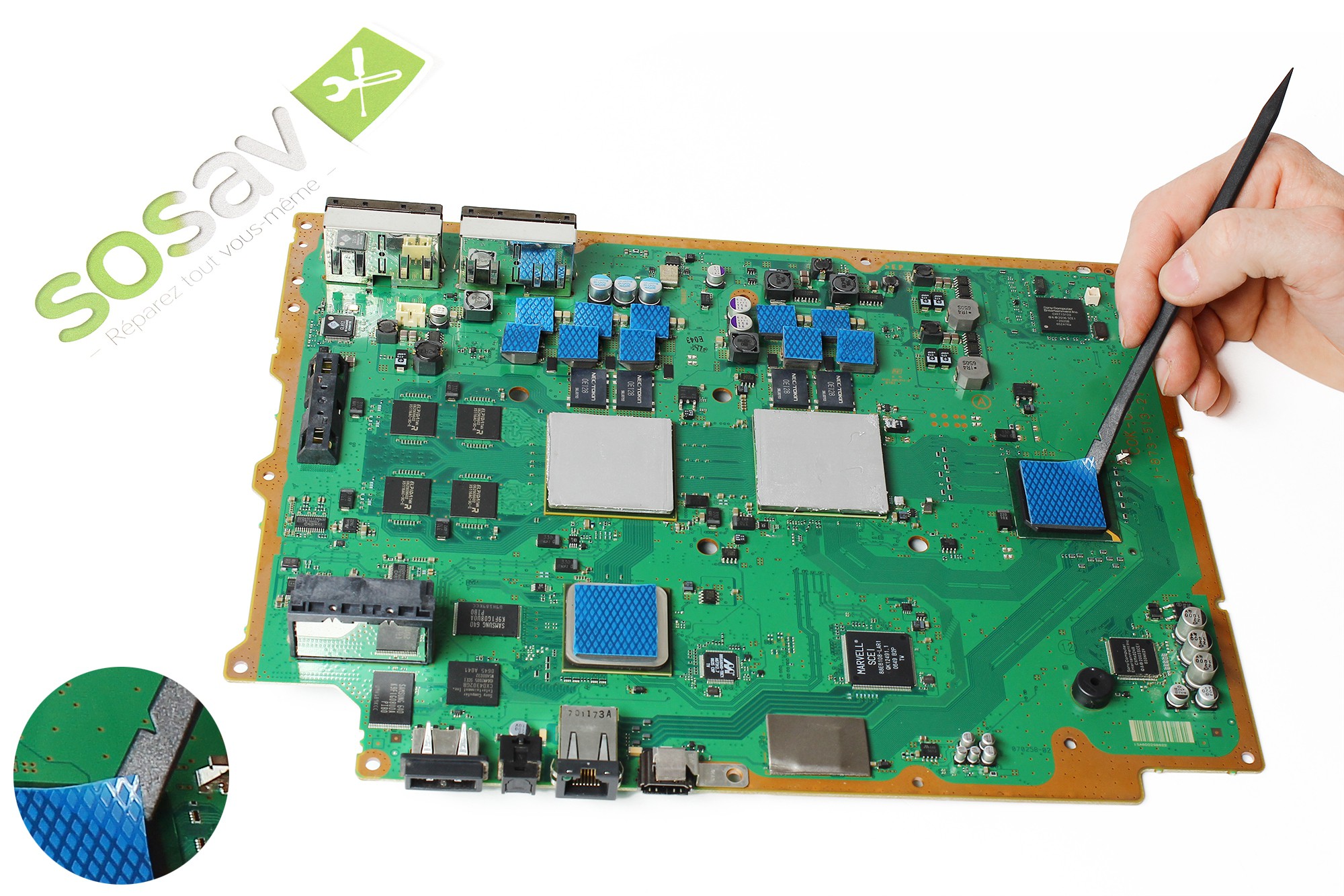

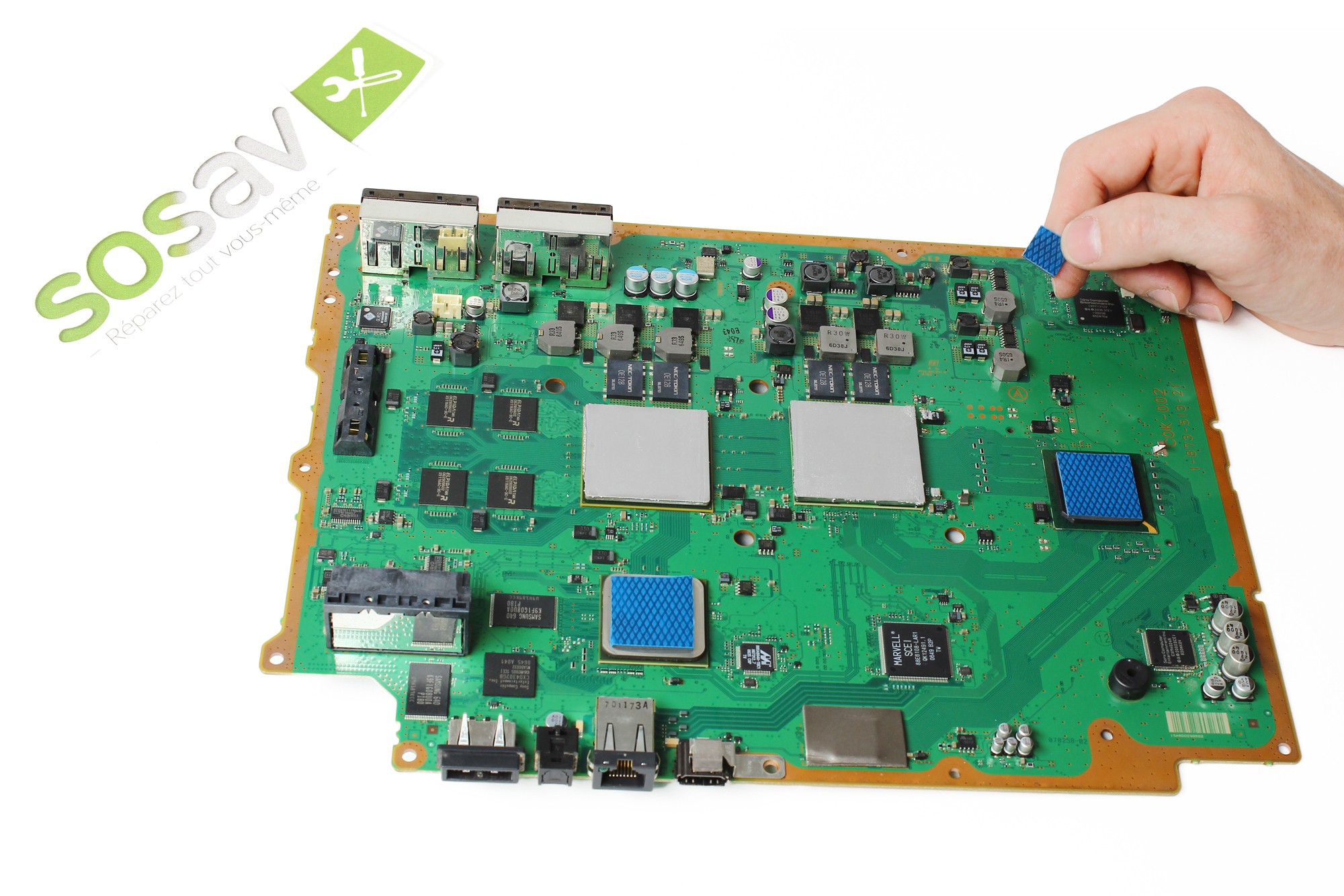

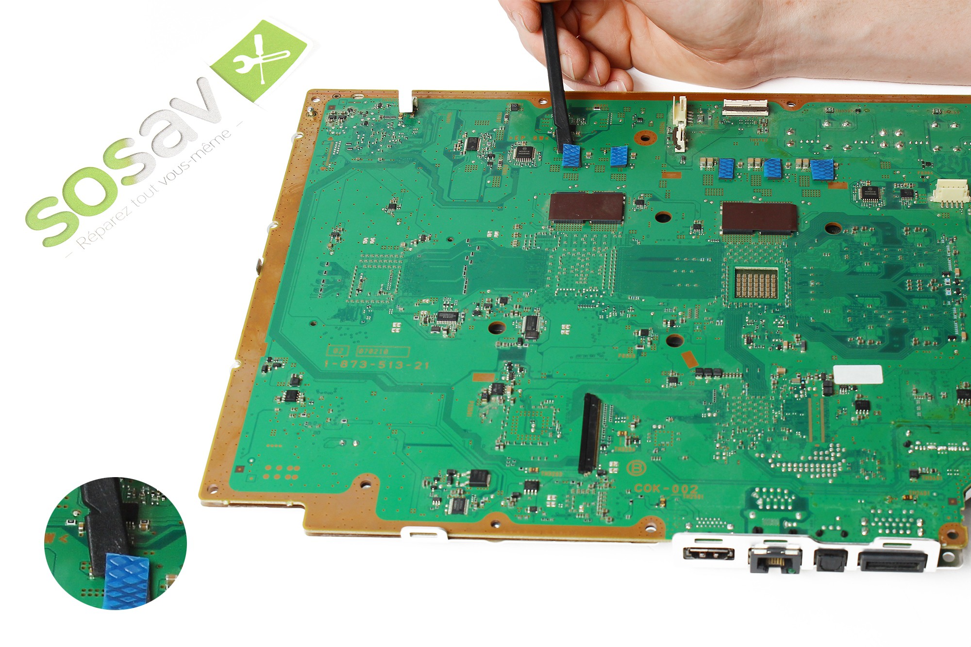

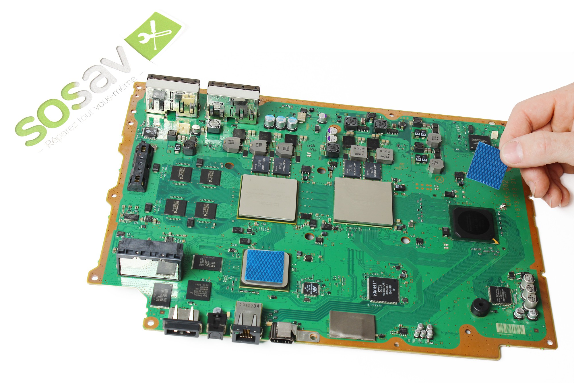

Puis à l'aide d'une spatule en nylon, décollez les pads thermiques encore présents sur la carte mère.
Etape 68
Installez les 5 nouveaux pads au même endroit que précédemment retirés (voir photo ci-contre).
Etape 69
Puis retirez le film de protection bleu présent sur l'ensemble des pads thermique.
