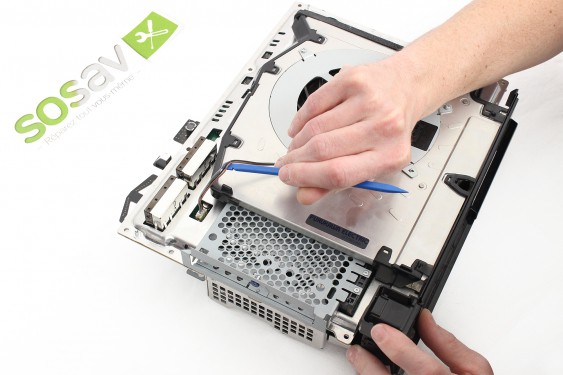

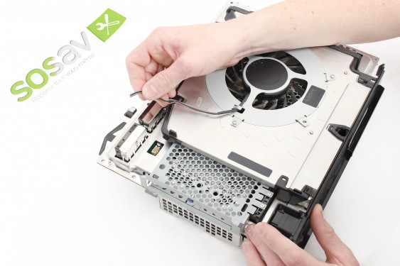

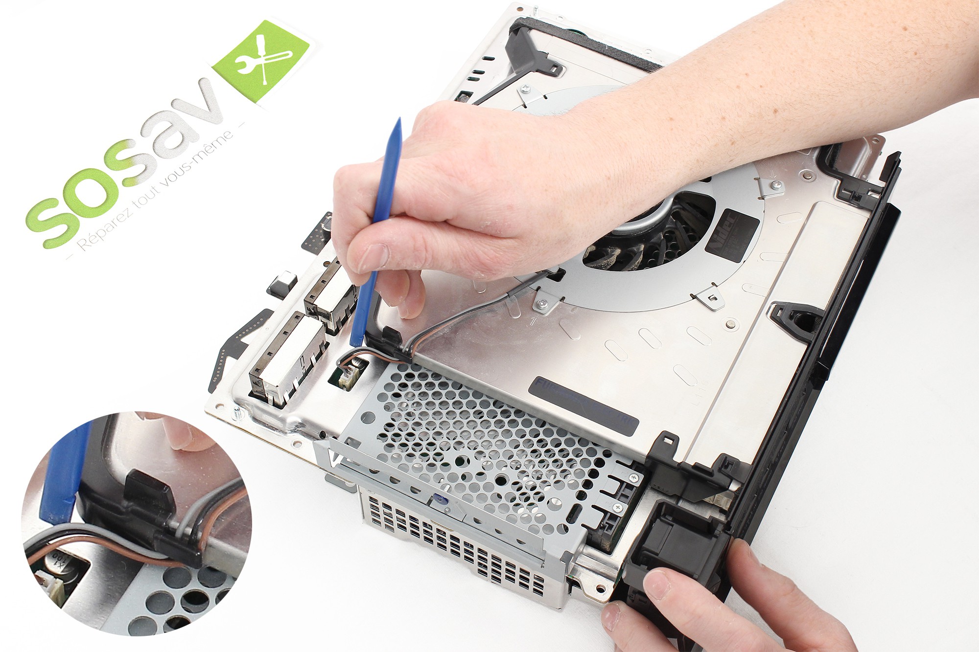

Avec la spatule en nylon, déplacez délicatement le câble du ventilateur de son emplacement.
Ceci afin de lui donner du "mou".

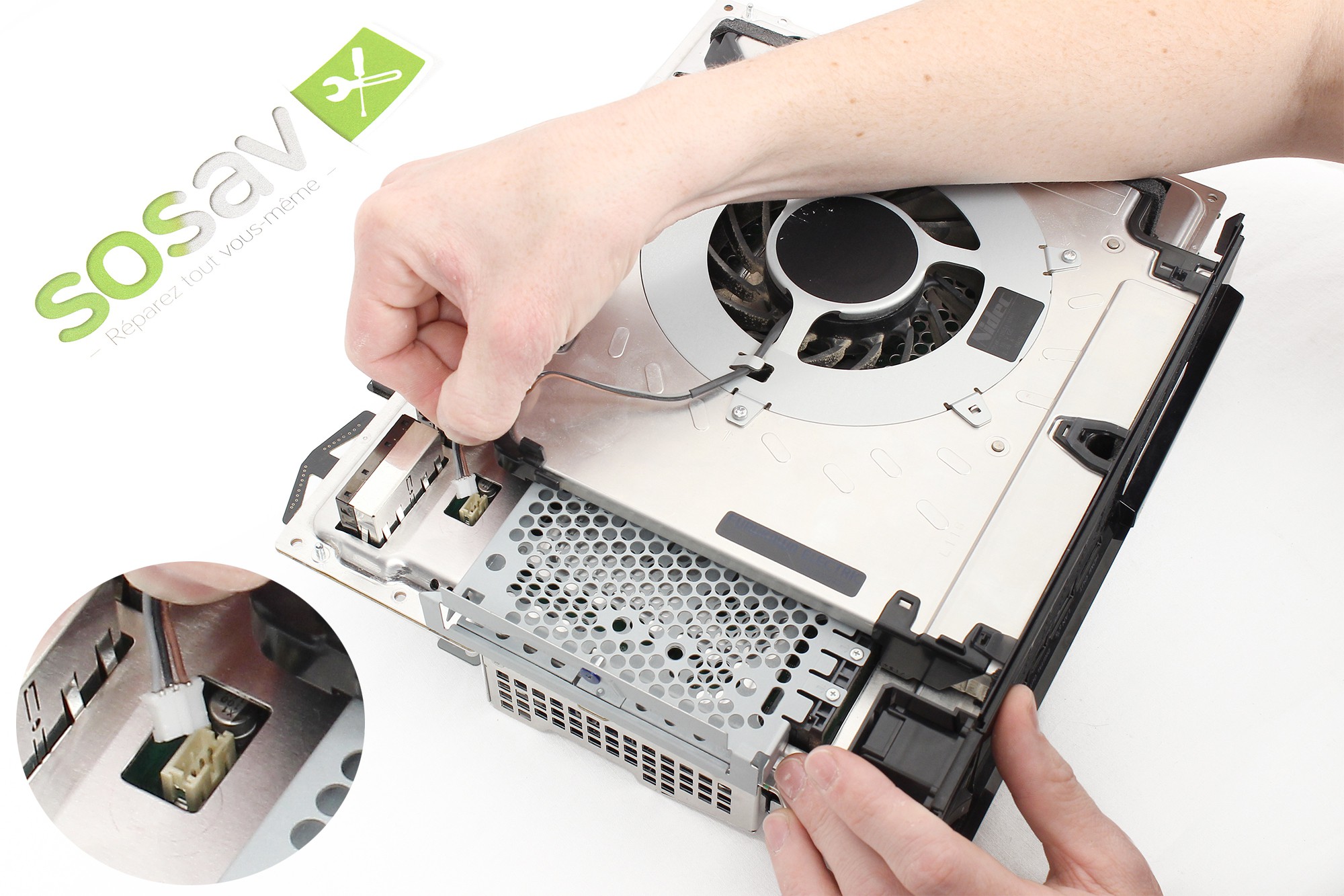

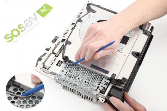

Débranchez la prise d'alimentation du ventilateur.

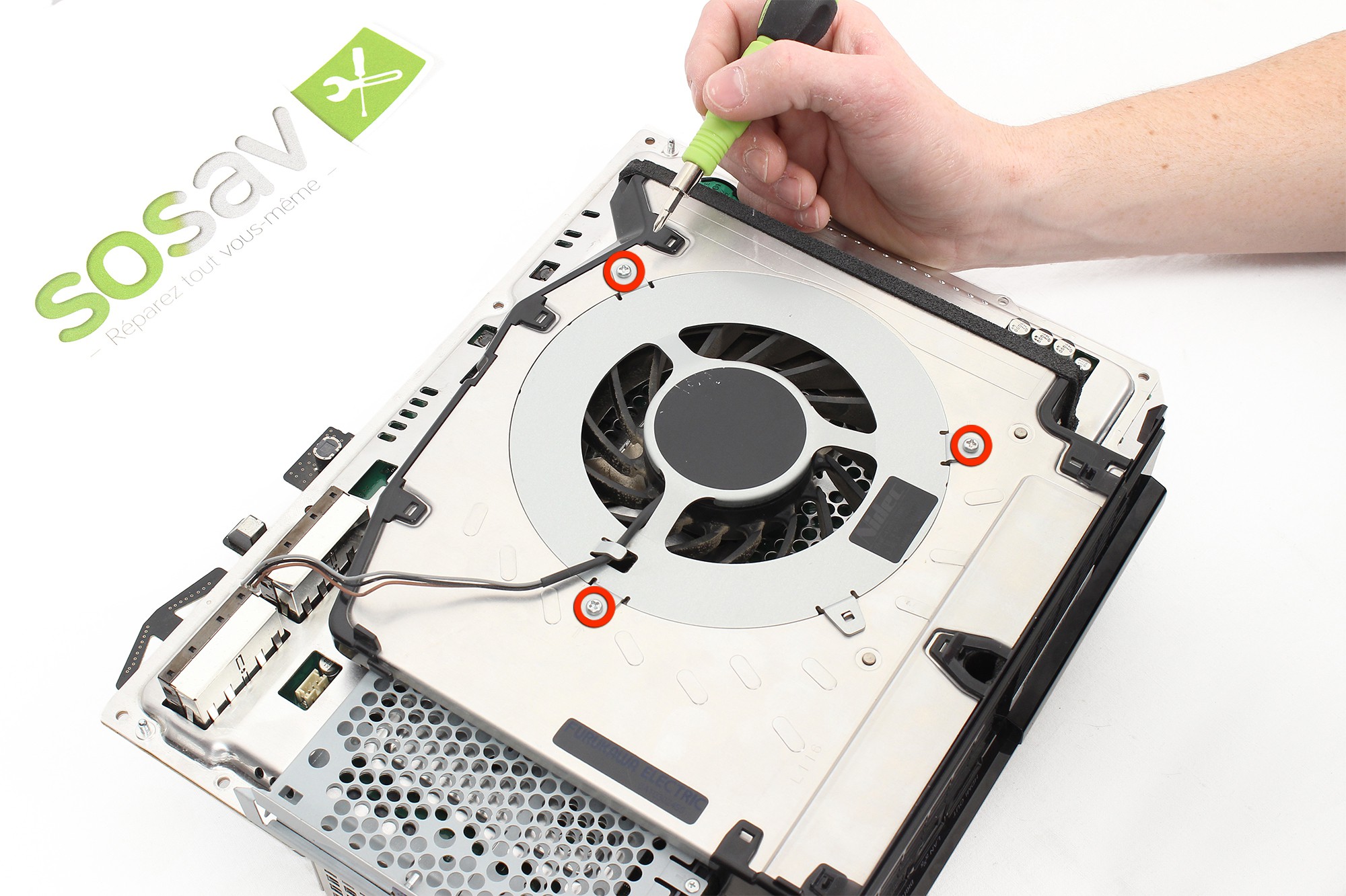

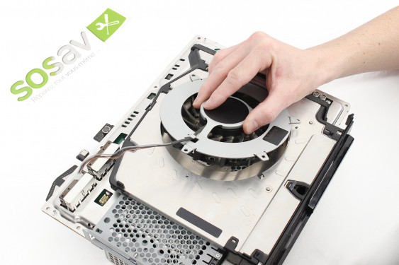

Dévissez les 3 vis cruciformse entourées en rouge sur la photo. Celles-ci retiennent le ventilateur de votre PlayStation 3 au châssis interne.
Etape 25

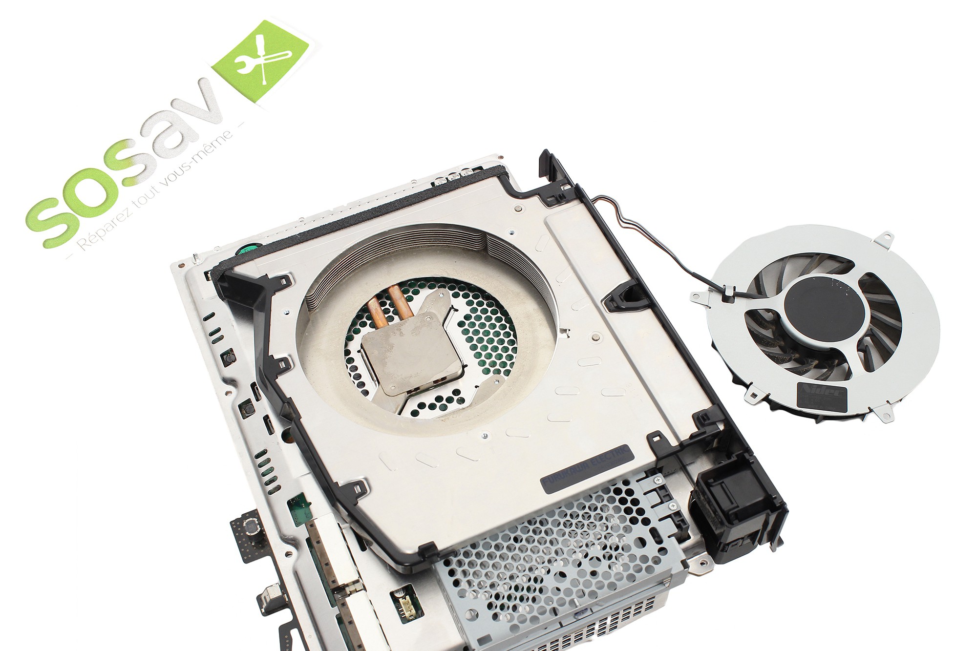

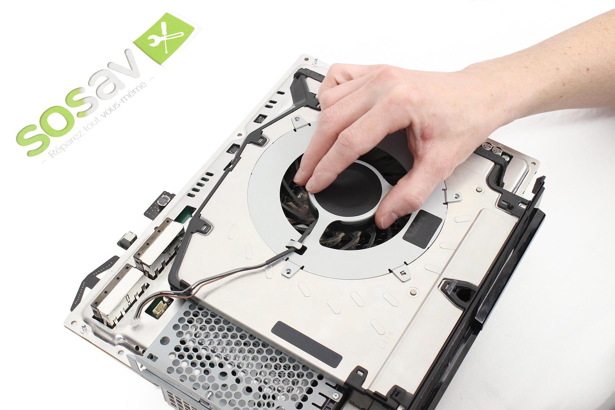

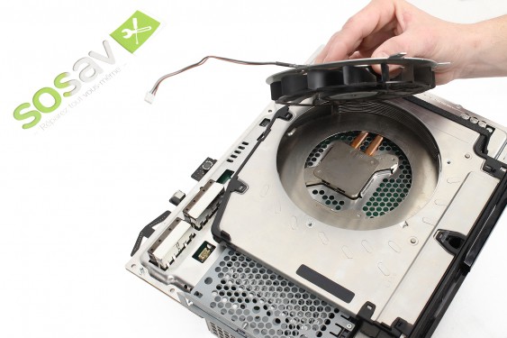

Saisissez le ventilateur, puis soulevez-le délicatement afin de l'extraire de son logement.
Etape 26
Le ventilateur de votre PS3 est désormais démonté.
En cas de besoin vous pouvez procéder au remplacement de celui-ci par un neuf.
