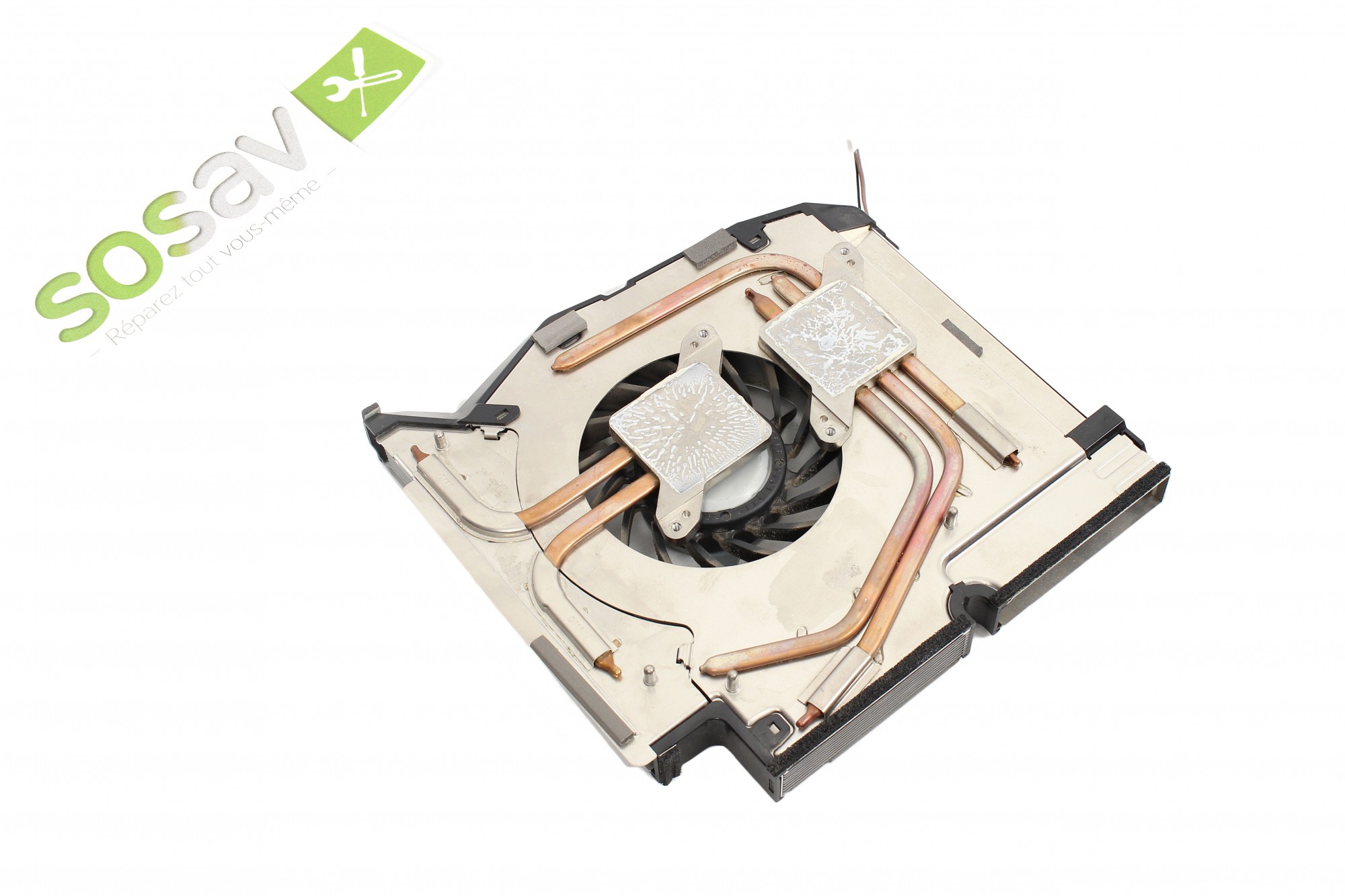

Soulevez désormais le radiateur afin de l'extraire délicatement de son emplacement.
INFORMATIONS : Il est possible que le radiateur reste collé à cause de la pâte thermique. Dans ce cas, n'hésitez pas à à faire levier à l'aide d'une spatule pour le décoller.
Etape 38
Le radiateur de votre PS3 est désormais démonté.
En cas de besoin vous pouvez procéder au remplacement de celui-ci par un neuf.
Pour remonter votre Playstation 3 Fat suivez ce guide en sens inverse.
