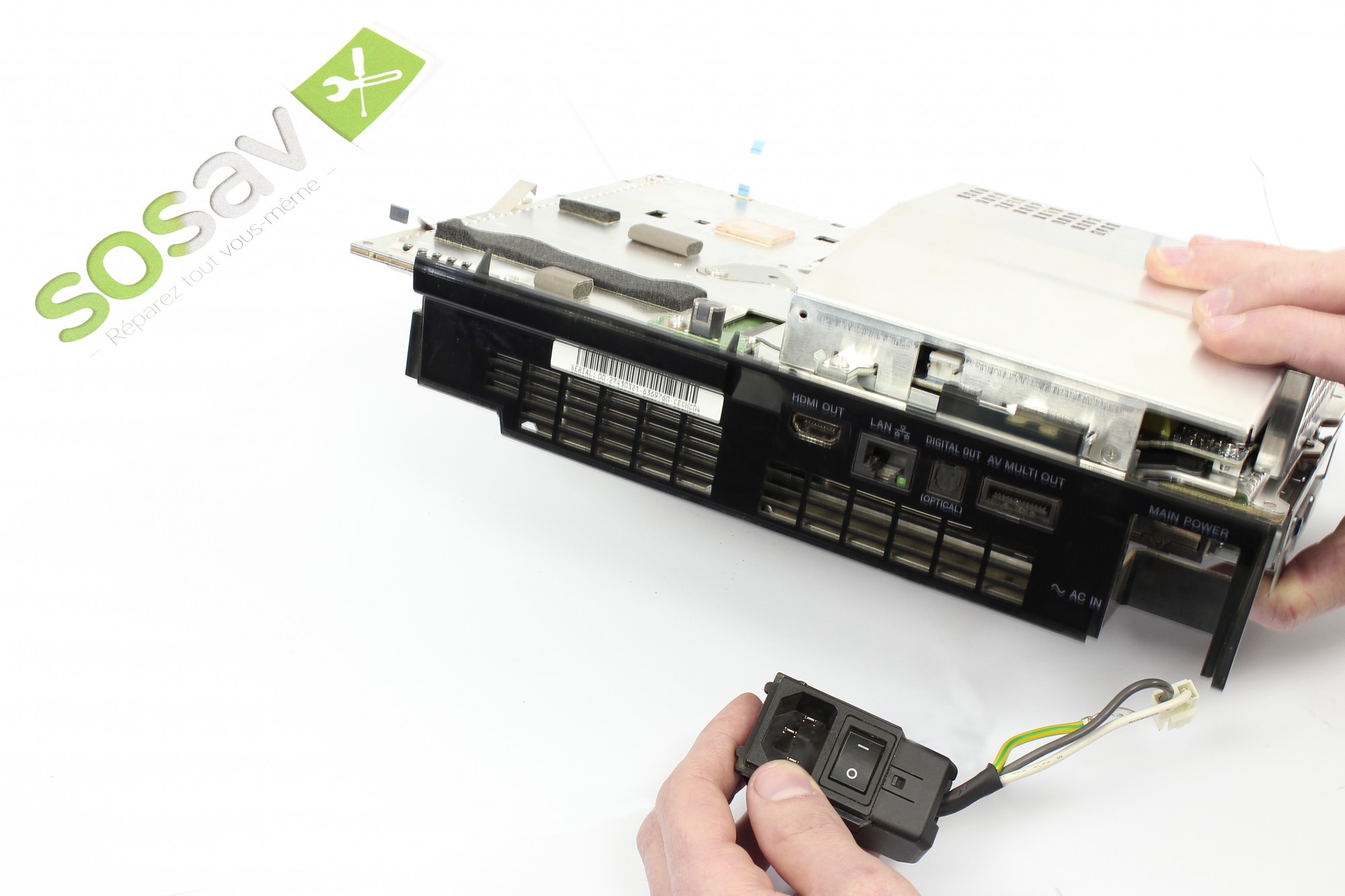

Débranchez délicatement le câble d'alimentation (AC-In) situé sur la partie arrière de "l'alim".
Dévissez la vis cruciforme entourée en rouge sur la photo. Celle-ci retient le câble de masse au châssis interne de votre console.
Etape 24
Vous pouvez désormais délicatement extraire le bloc d'alimentation de son emplacement.
Etape 25
Votre bloc alimentation est désormais démonté.
En cas de besoin vous pouvez procéder au remplacement de celui-ci par un neuf.
