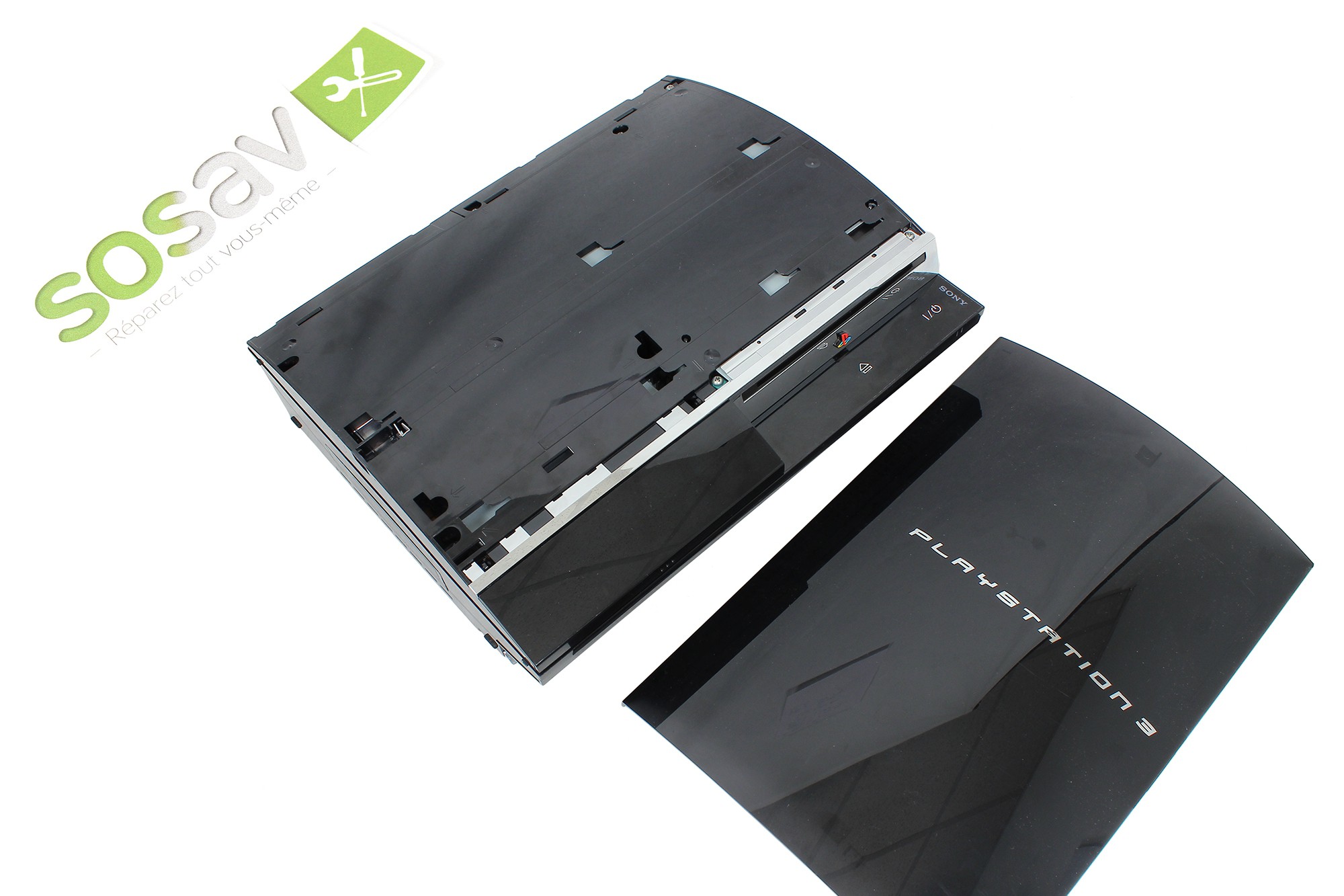

Poussez délicatement le capot vers le bas de la console.
A présent soulever le capot afin de finir de l'extraire
Le capot de votre PS3 est désormais démonté.
En cas de besoin, vous pouvez procéder à son remplacement par un neuf.
